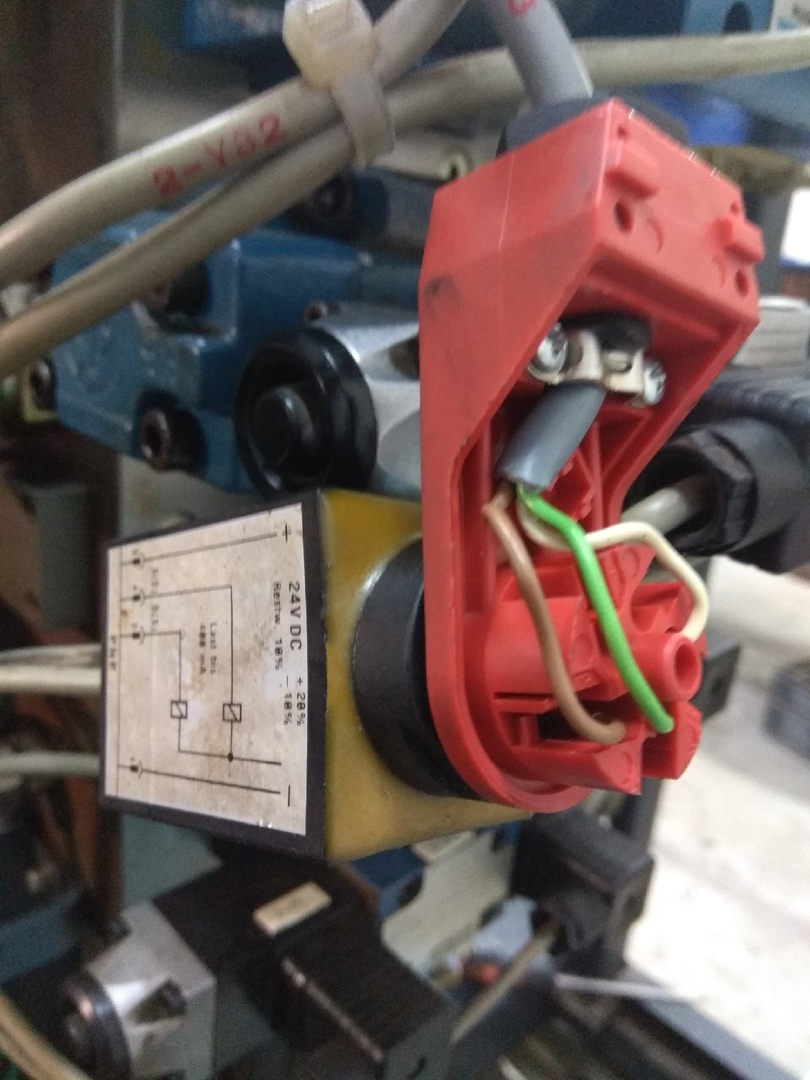

#77 Сообщение Val0266 » 28 сен 2020, 22:33
Всем добрый вечер. Появилось время поделиться результатами ремонта. Сразу скажу, в отчаянии стал осматривать все что есть на узле смыкания ПФ. И проверять, что есть на контроллере. И случайно наткнулся на датчик 2-S103.
Вот он.
Самое интересное далее...

#79 Сообщение Val0266 » 28 сен 2020, 23:00
Теперь, как все это работает. Ко входу 1.05.01 через диод подключен датчик вращения шнека 4-B16. По нему оценивается скорость его вращения. Сюда же подключается через диод 2-S103. Включено по "или". Питание на него приходит с выхода 1.06.10 "Форму разомкнуть", а именно с 2-Y2. Вот здесь то собака и порылась. 2-S103 ничего не выдавал. Этот датчик стоит на распределителе 2-SH9. По сути он контролирует включение магнита 2-Y9.
Сейчас вопросы.
1. Нафига так было мудрить.
2. Датчик на схеме показан пунктиром, т.е. как дополнительная опция.
3. Так же пунктиром показана перемычка, замыкающая этот датчик. Нафига.
Суть ремонта. Снял датчик, повесил перемычку и все. При том, все по схеме!
