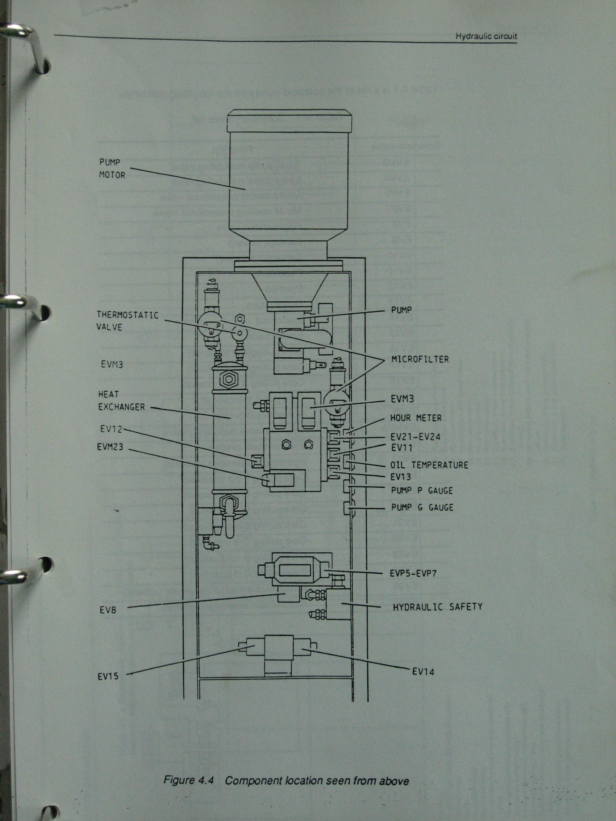

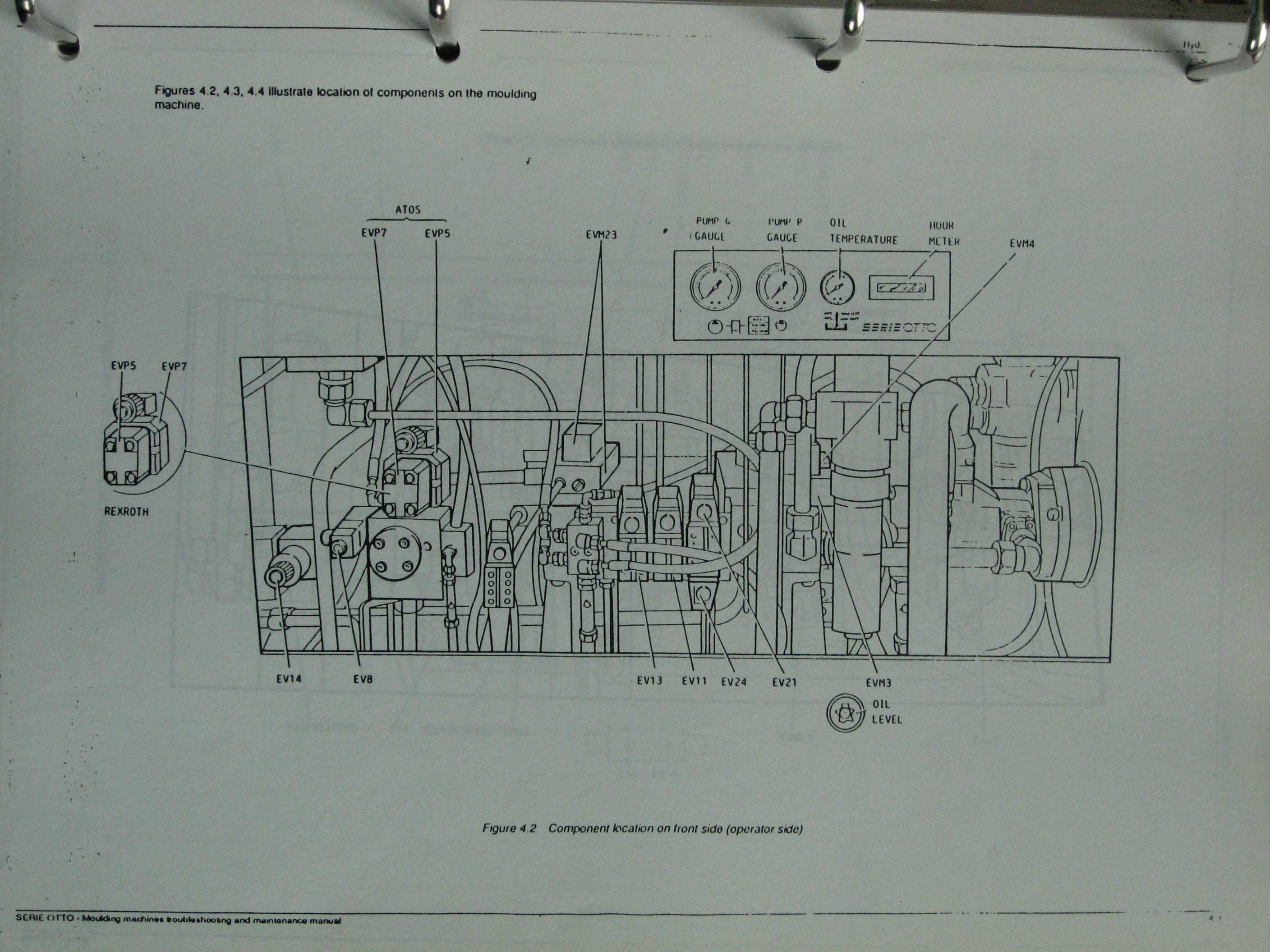

Мулланур писал(а):3,4 и 23 группы обычные регуляторы давления. Производительность ответвлением от линии нельзя управлять, эти группы могут влиять только на давление.
Перевод мне не очень нравится, (Proportional valve EVM3 and EVM4 which regulate pressure in the supply lines of the small and large pumps respectively.-Пропорциональный клапан EVM3 и EVM4, который регулирует давление в линии подачи малого и большого насосов соответственно.).
Прошу сделать фото сессию гидроаппаратуре.
Что именно сфотографировать ?
А вот такой вариант подойдет, т.к. станок находится далеко и не так просто сфотографировать.

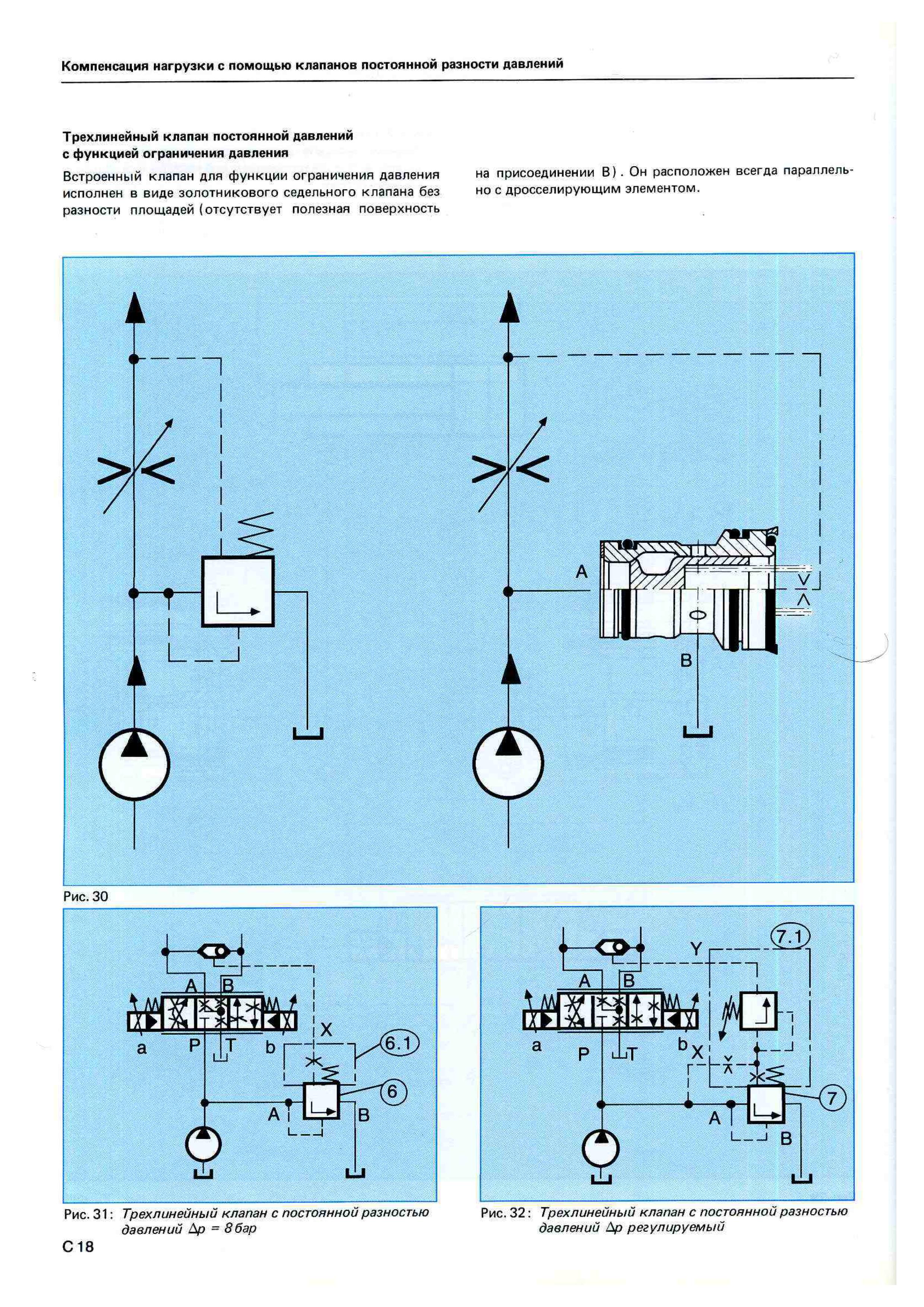

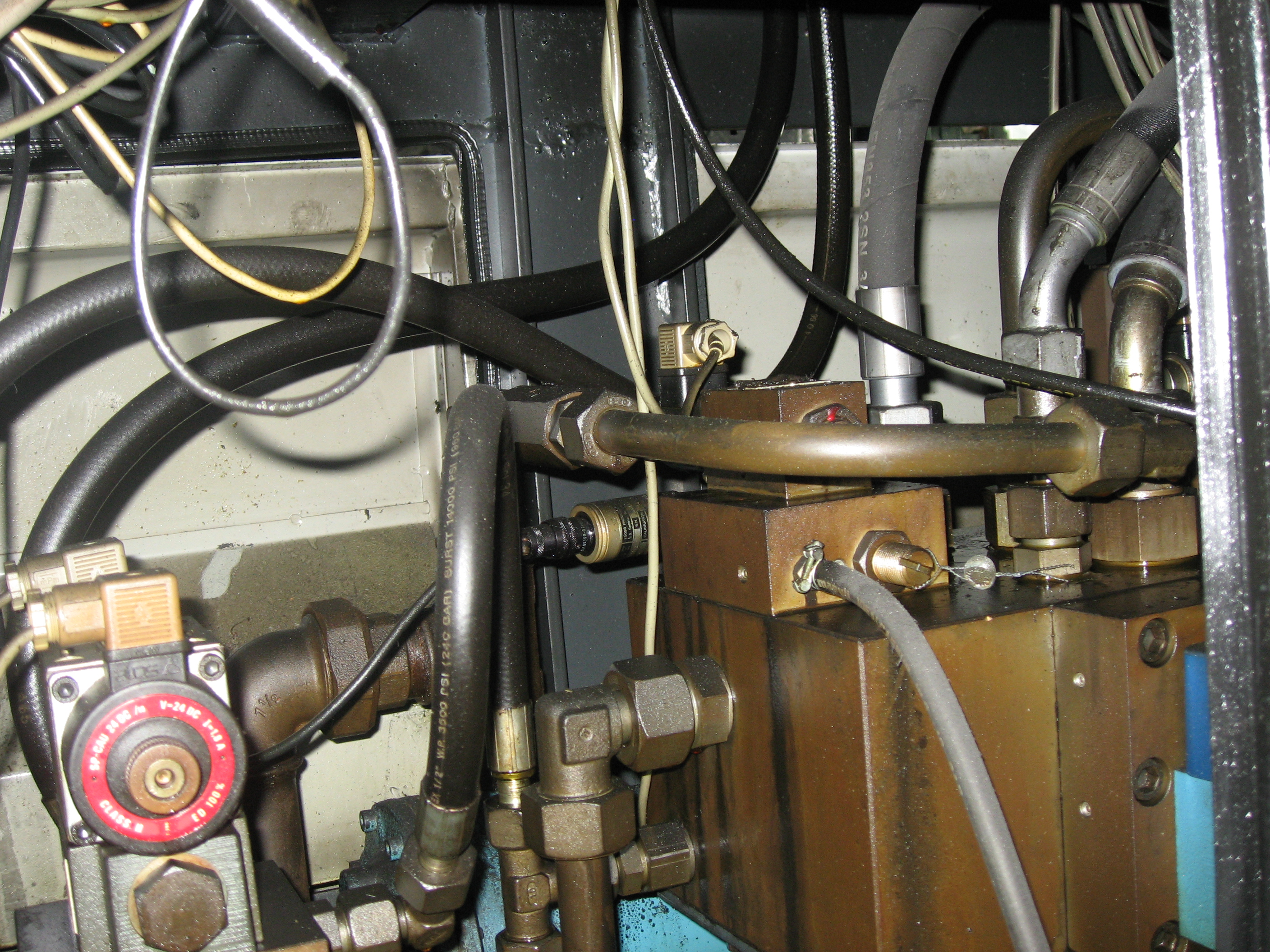

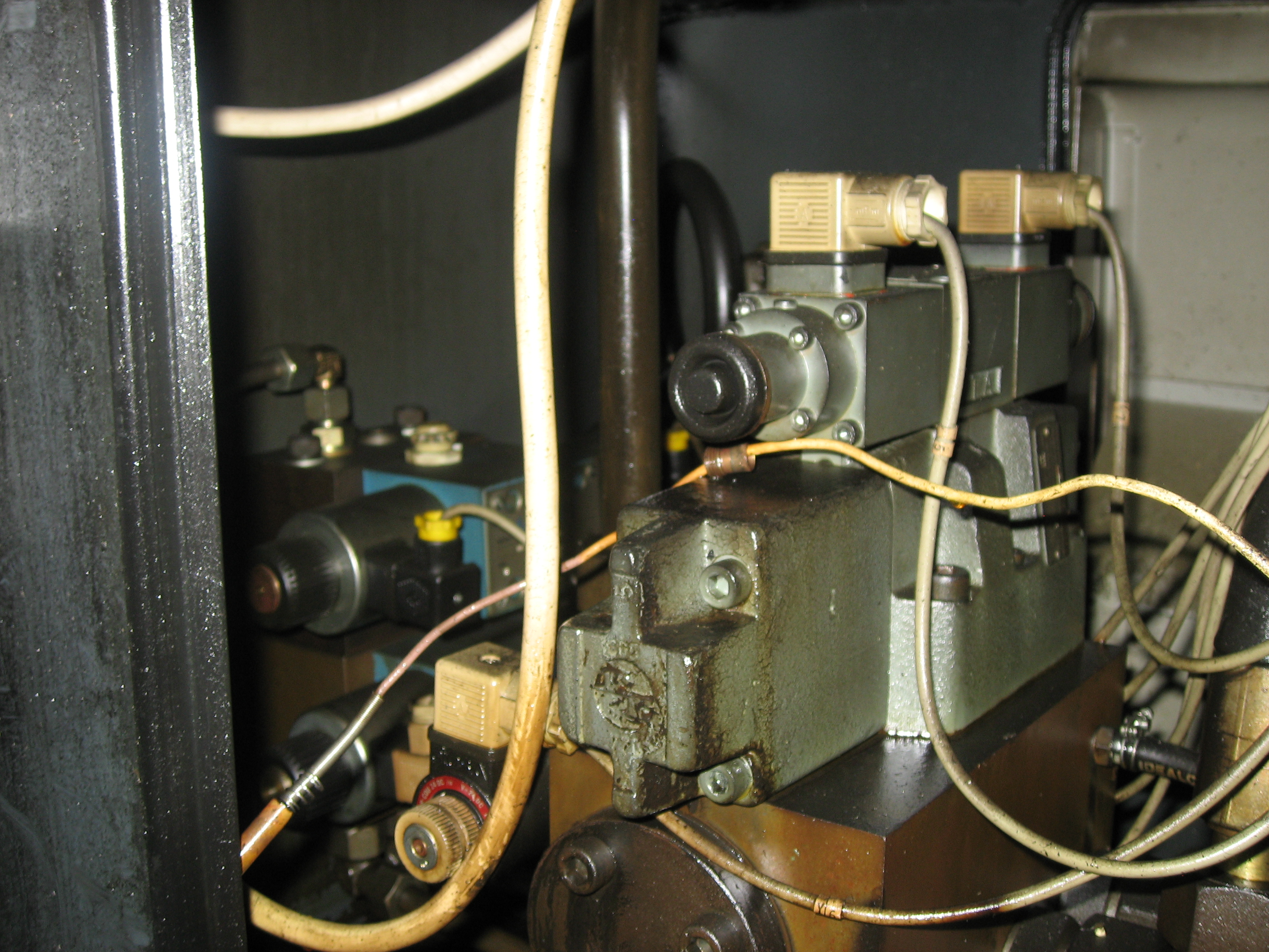

Есть пару фотографий что я делал.
Пропорциональные магниты движения формы EVP5-EVP7:
Пропорциональный клапан EVM23 (EVM3, EVM4 такие же самые):

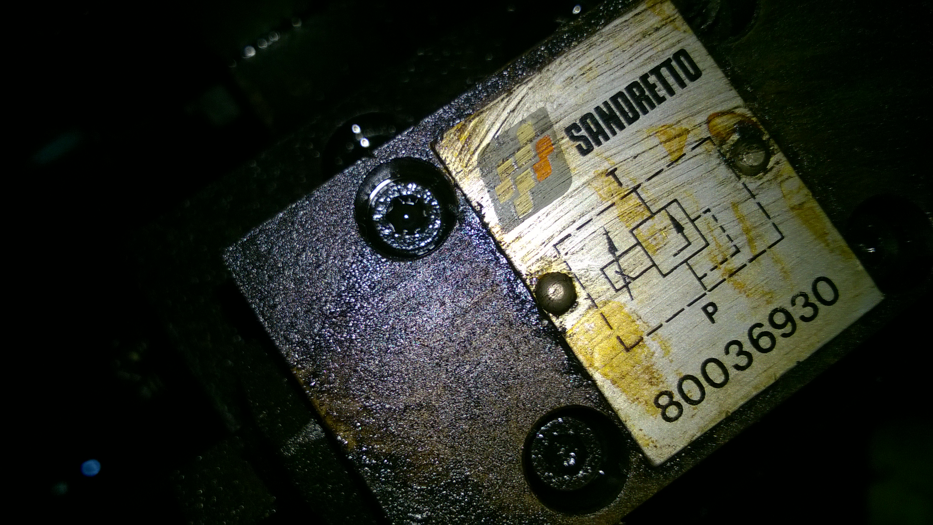

Вот кстати бирка с пропорциональных клапанов EVM3,4,23:

Ага, бирка Сандретто :) - наверняка заказные клапана от BOSCH.
На бош обращаться бесполезно - в ответ будет фраза "сделаны специально для сандретто, обращайтесь на сандретто"
А Сандретто скажет - "клапану ..цать лет, мы вам сделаем такой за XXXL денег через полгода, так как в наличии нет. Ну или давайте проведём нашими силами модернищацию"

Так вот и я о чем. Пытался искать в интернете - о документации речи не идет вообще. Но скорей всего это не у Bosch, а у ATOS заказано.
EVP5-EVP7 в документации указано что стоит ATOS.
Теоретически по аукционам можно попробовать поискать родную стойку с разборки станков, но под нее надо собирать полностью шкаф управления с полным соответствием, а с электросхемами туго. На станке остались только провода и твердотельные реле обогрева. Из линеек есть только на впрыске и подводе сопла, на форме и толкателе линеек нет, родные линейки - дифференциальные трансформаторы.

#69 Сообщение ЗЮМ » 05 апр 2016, 22:44
И о чем нам это все говорит?. Что У3,У4 и У23 обеспечивает скорость и давление одновременно и не зависимо скорости от давления? Если это так, то эти приблуды должны быть в каталоге БОШ-РЕКСРОТ. Аналоги должны быть и у ВККЕРСА и у ЮКЕНА и у других разработчиков. Не думаю что это какая то индивидуальная и засекреченная фишка с 1994 года. И на спец заказ пойти какой смысл ?. Если есть стандартные решения и способы.??????

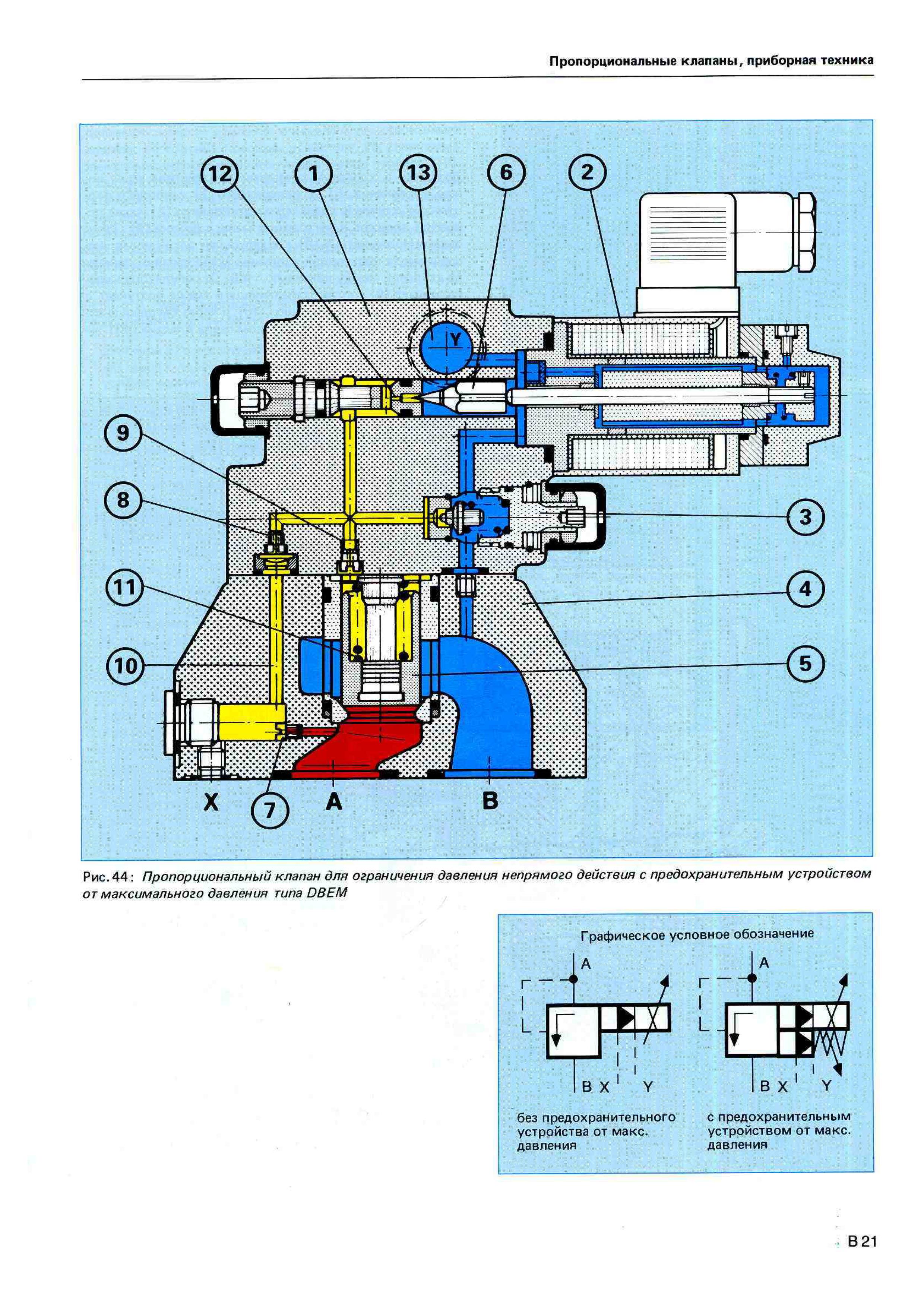

Долго ли,коротко ли будут развиваться события? Я тем временем займусь личным расследованием вопроса МОДУЛЯЦИИ и ШИРОТНОЙ ИМПУЛЬСАЦИЕЙ. Не ведаю и не понимаю. Не встречал. А узнать желаю. Это мой пожалуй единственный лично общественный ИНТЕРЕС в этой теме. Судя по изображению на схеме автора единственное отличие по железу это дополнительные жиклеры. У каждого жиклера своя функция и разнообразное применение и назначение. Варианты исполнений предоставлены в учебнике ТОМ №4 Двухлинейные клапана разного назначения. Но это учебник для студентов ВУЗов. И спец клапана специального навороченного исполнения там не представлены. Главное попытаться узнать возможно ли использовать один клапан и на расход и на давление и сохранить независимость Q литры/мин от P МПа. Или есть зависимость но строго послушная. Для начала сравним классическую схему предохранительного клапана со схемой НАШЕЙ загадки. Может быть многоуважаемый Figaro приоткроет эту тайну и хотябы на пальцах расскажет поведение основного поршня гибридного предохрантиельно расходного клапана. Второй путь у Hotaka и сервисных инженеров Сандретто. Третий путь у грамотнейшего инженера гидравлика моего друга Копленкова Владимира Ивановича спеца по следящим системам. Четвертый путь мало доступный и мало вероятный спец литература на конкретный вариант управления потоком жидкости. :-):
IMG_0157 (1) Обрезка.jpg (12.86 КБ) 7589 просмотров
Тоха
Сообщения: 580
Город: Россия
Благодарил (а): 92 раза
Поблагодарили: 296 раз
Re: Sandretto otto 95. Вопросы по работе гидросхемы.
#84 Сообщение Тоха » 06 апр 2016, 14:23
Прочитал все. Ничего не понял (Болеть плохо) :-)

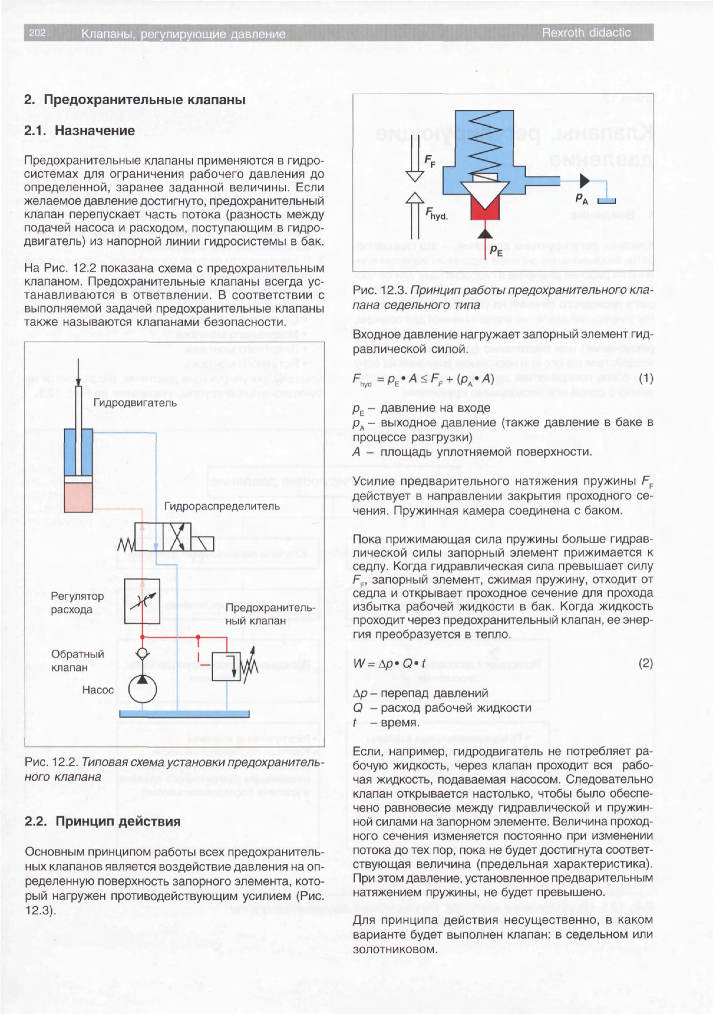

Если вопрос про то, что такое EVM23, то очень похож на пропорциональный предохранительный клапан с внешней электроникой. Их еще иногда называют напорными.
REXROTH DBE T.pdf
(541.46 КБ) 168 скачиваний

#85 Сообщение ЗЮМ » 06 апр 2016, 14:31

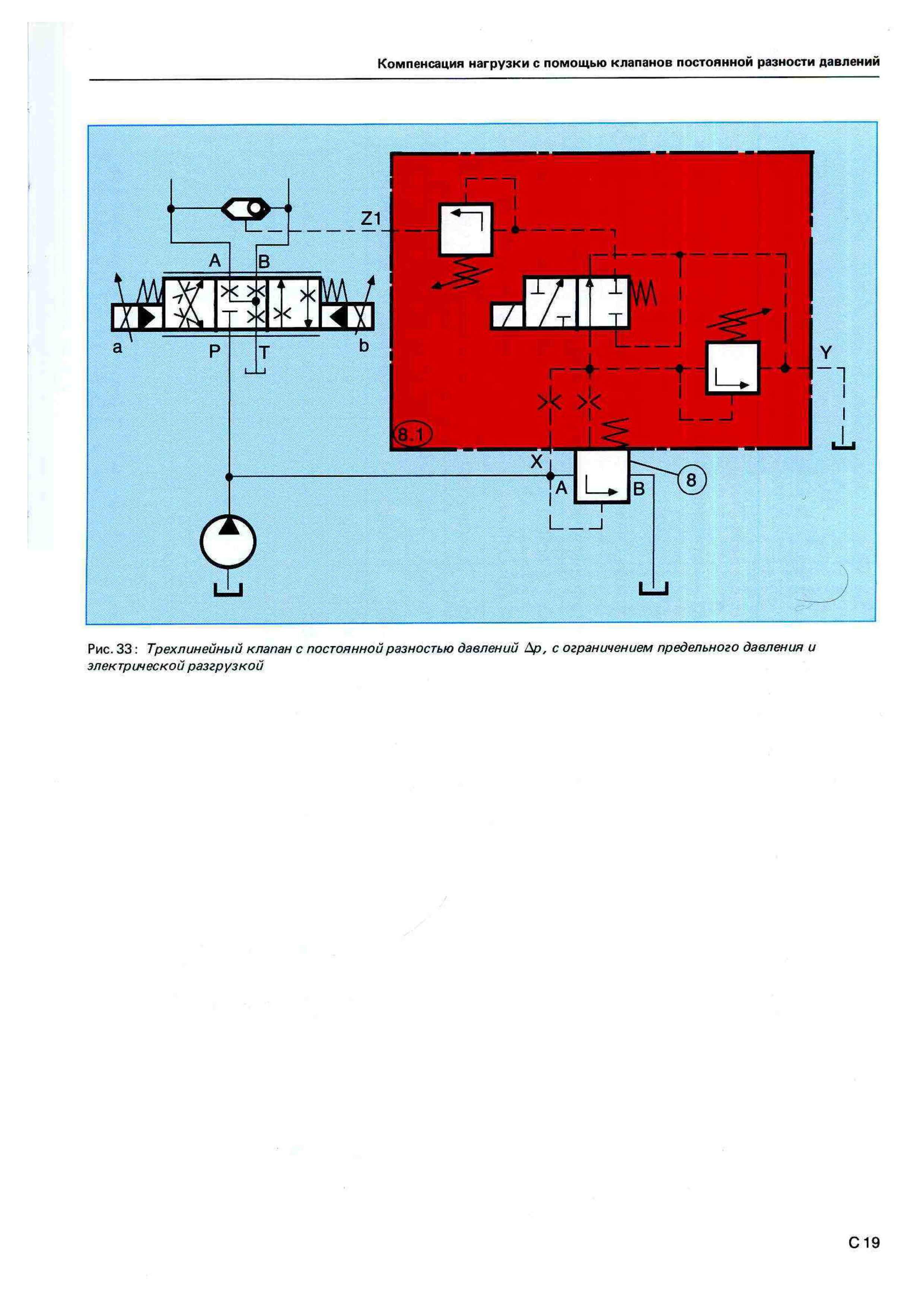

Единственно немного похожый вариант но не двухлинейный а трехлинейный встроенный регулятор расхода работающий как байпас свзаный с баком.
Сообщения: 5753
#86 Сообщение ЗЮМ » 06 апр 2016, 15:07
ЗЮМ писал(а):Единственно немного похожый вариант но не двухлинейный а трехлинейный встроенный регулятор расхода работающий как байпас свзаный с баком.
На схеме указан регулируемый жиклер дроссель. Его роль и выполняет пропорциональная верхушка. На пути к которой на прямом соединении еще пара постоянных дросселей. И над поршнем основного клапана еще один жиклер. Роль дросселей надо изучать.Назначение: 1) Для создания необходимых перепадов давления в управлении. 2) Обеспечивание скорости открытия закрытия-реакции. 3) Гасить пульсацию. 4) Снижение давления в линии управления 5) подбор пружины и условных проходов в жиклерах. Истина где то РЯДОМ.
Вот и я того же мнения :)
На выходе 23 регулятора поставили датчик давления под номером 14 - давление впрыска важный технологический параметр :)
А с движением пресс-формы интересно - и пропорциональный распределитель стоит и оба насоса работают. И настроек потока в меню больше чем настроек давления.

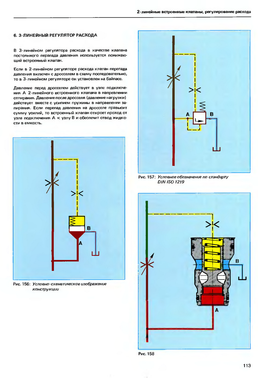

#88 Сообщение ЗЮМ » 06 апр 2016, 20:06

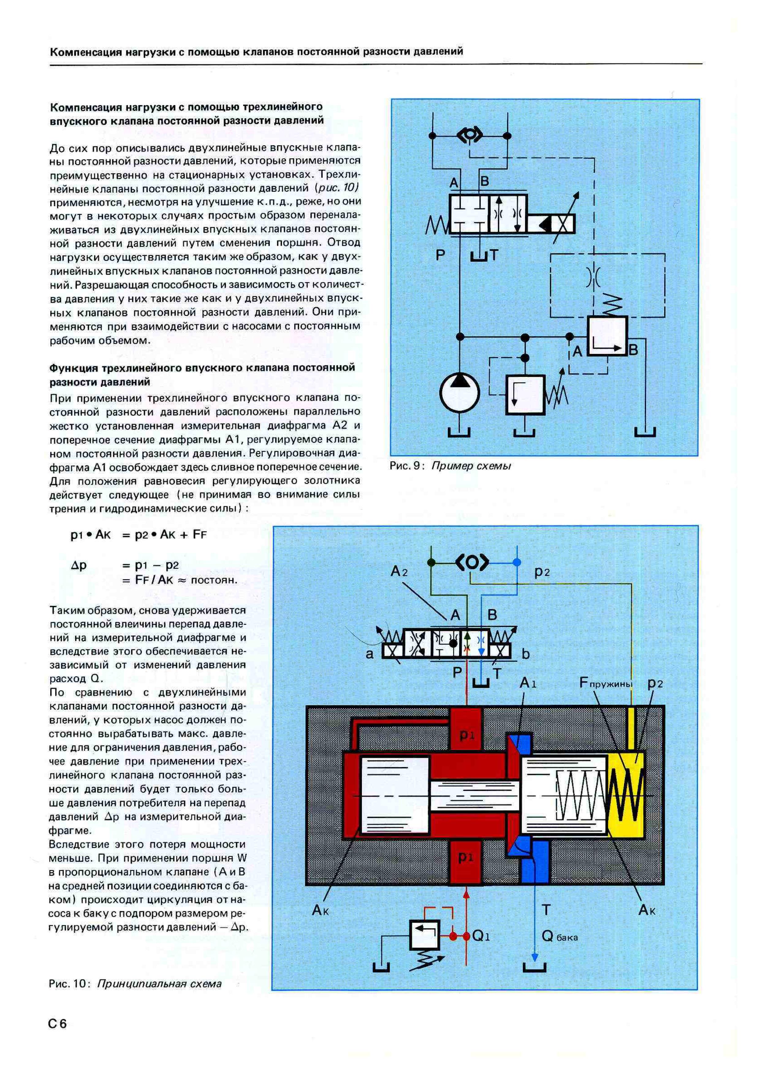

Тот жеТрех линейный из тома №2. Пропорциональная техника.В красном квадрате. Больше похожего в моих учебниках и каталогах нет.

На мой взгляд система не эффективная , поэтому больше ни где мне и не попадалась в процессе работы с большим количеством разных схем кроме Сандреттовских.Интересно бы было взглянуть на другие схемы Сандретто. Постоянная циркуляция масла в больших объемах . Высокий нагрев установки.Требуется интенсивное охлаждение.

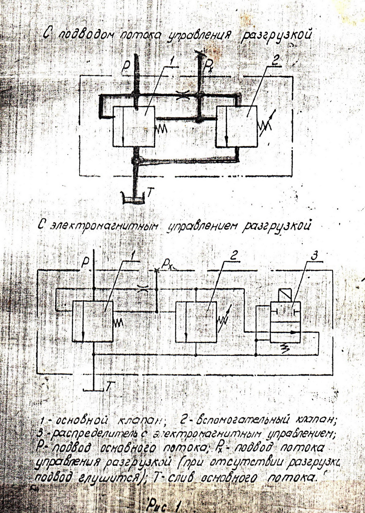

#90 Сообщение ЗЮМ » 06 апр 2016, 21:03
Описание. Действительно используется с постоянными насосами и подача литров не зависит от давления. И наоборот. Отдельное спасибо Фигаро,за толчок в нужном направлении.Не ожидал такого поворота. Осталось получить подтверждение от Hataka и всех желающих
