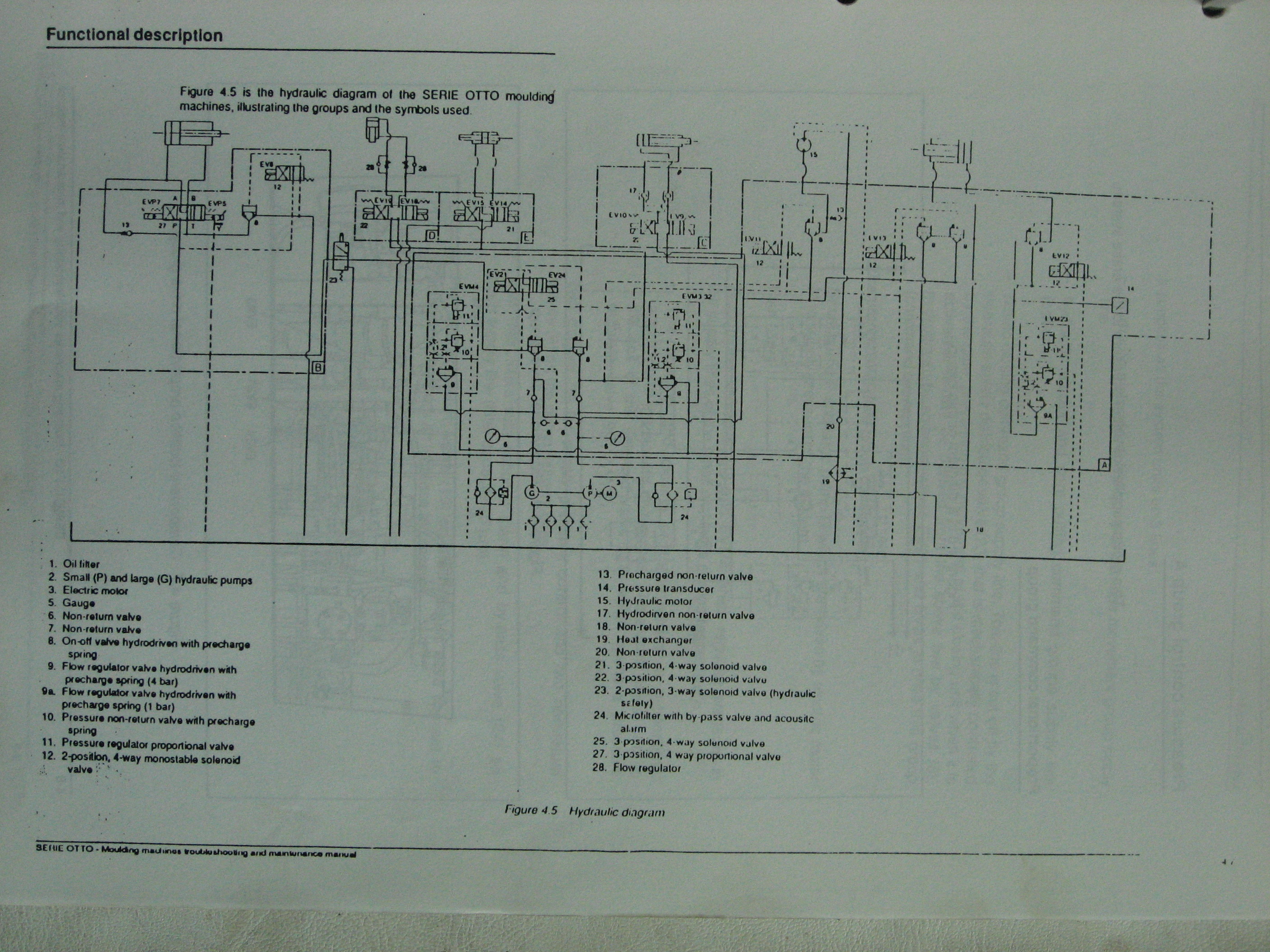

#61 Сообщение d_y » 05 апр 2016, 22:07
Мулланур писал(а):3,4 и 23 группы обычные регуляторы давления. Производительность ответвлением от линии нельзя управлять, эти группы могут влиять только на давление.
Перевод мне не очень нравится, (Proportional valve EVM3 and EVM4 which regulate pressure in the supply lines of the small and large pumps respectively.-Пропорциональный клапан EVM3 и EVM4, который регулирует давление в линии подачи малого и большого насосов соответственно.).
Прошу сделать фото сессию гидроаппаратуре.
Что именно сфотографировать ?
А вот такой вариант подойдет, т.к. станок находится далеко и не так просто сфотографировать.

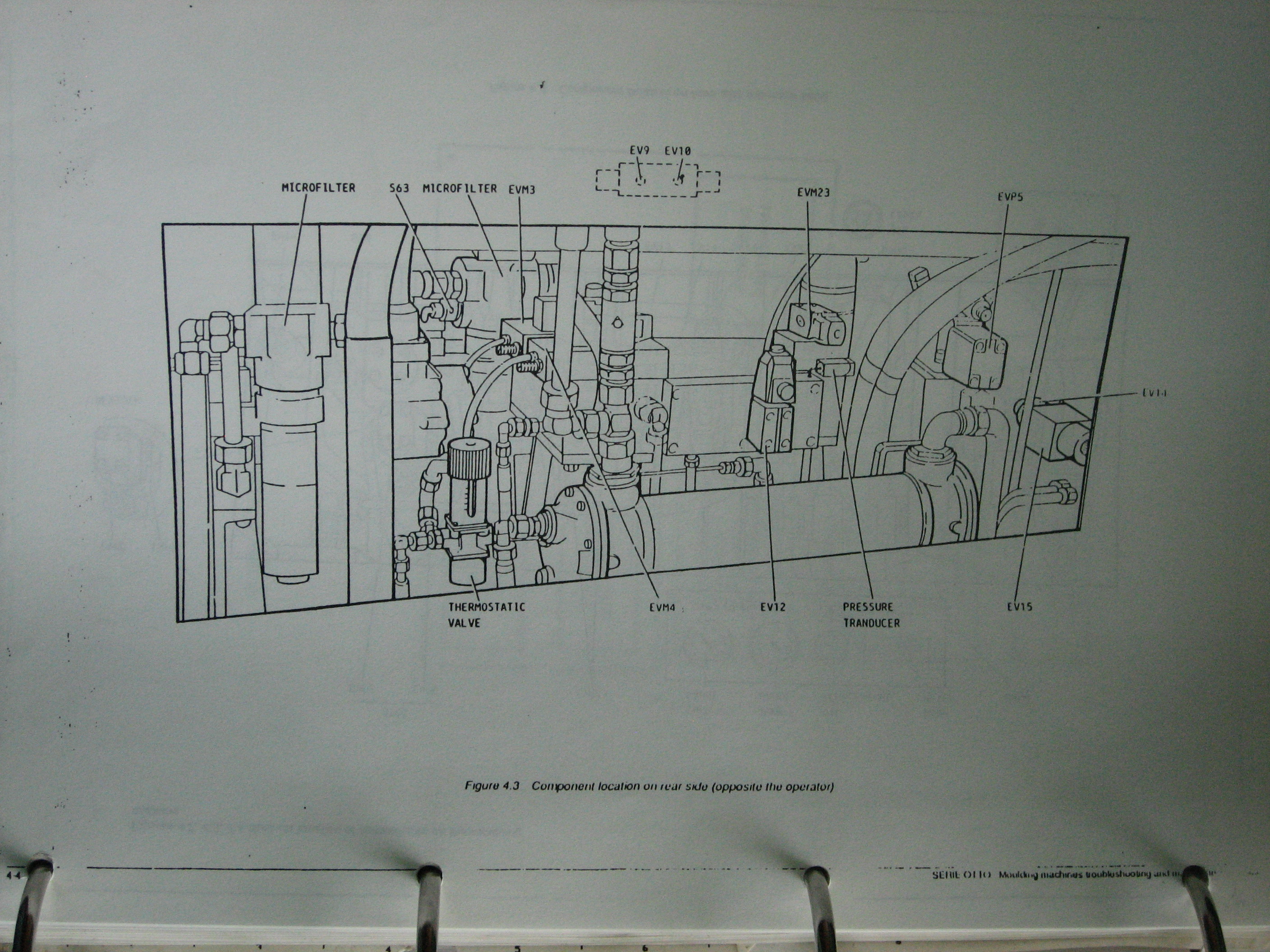

Есть пару фотографий что я делал.
Пропорциональные магниты движения формы EVP5-EVP7:
Пропорциональный клапан EVM23 (EVM3, EVM4 такие же самые):
Вот кстати бирка с пропорциональных клапанов EVM3,4,23:

Ага, бирка Сандретто :) - наверняка заказные клапана от BOSCH.
На бош обращаться бесполезно - в ответ будет фраза "сделаны специально для сандретто, обращайтесь на сандретто"
А Сандретто скажет - "клапану ..цать лет, мы вам сделаем такой за XXXL денег через полгода, так как в наличии нет. Ну или давайте проведём нашими силами модернищацию"

Так вот и я о чем. Пытался искать в интернете - о документации речи не идет вообще. Но скорей всего это не у Bosch, а у ATOS заказано.
EVP5-EVP7 в документации указано что стоит ATOS.

И о чем нам это все говорит?. Что У3,У4 и У23 обеспечивает скорость и давление одновременно и не зависимо скорости от давления? Если это так, то эти приблуды должны быть в каталоге БОШ-РЕКСРОТ. Аналоги должны быть и у ВККЕРСА и у ЮКЕНА и у других разработчиков. Не думаю что это какая то индивидуальная и засекреченная фишка с 1994 года. И на спец заказ пойти какой смысл ?. Если есть стандартные решения и способы.??????

Если вопрос про то, что такое EVM23, то очень похож на пропорциональный предохранительный клапан с внешней электроникой. Их еще иногда называют напорными.

Единственно немного похожый вариант но не двухлинейный а трехлинейный встроенный регулятор расхода работающий как байпас свзаный с баком.

ЗЮМ писал(а):Единственно немного похожый вариант но не двухлинейный а трехлинейный встроенный регулятор расхода работающий как байпас свзаный с баком.
На схеме указан регулируемый жиклер дроссель. Его роль и выполняет пропорциональная верхушка. На пути к которой на прямом соединении еще пара постоянных дросселей. И над поршнем основного клапана еще один жиклер. Роль дросселей надо изучать.Назначение: 1) Для создания необходимых перепадов давления в управлении. 2) Обеспечивание скорости открытия закрытия-реакции. 3) Гасить пульсацию. 4) Снижение давления в линии управления 5) подбор пружины и условных проходов в жиклерах. Истина где то РЯДОМ.
Вот и я того же мнения :)
На выходе 23 регулятора поставили датчик давления под номером 14 - давление впрыска важный технологический параметр :)
А с движением пресс-формы интересно - и пропорциональный распределитель стоит и оба насоса работают. И настроек потока в меню больше чем настроек давления.
