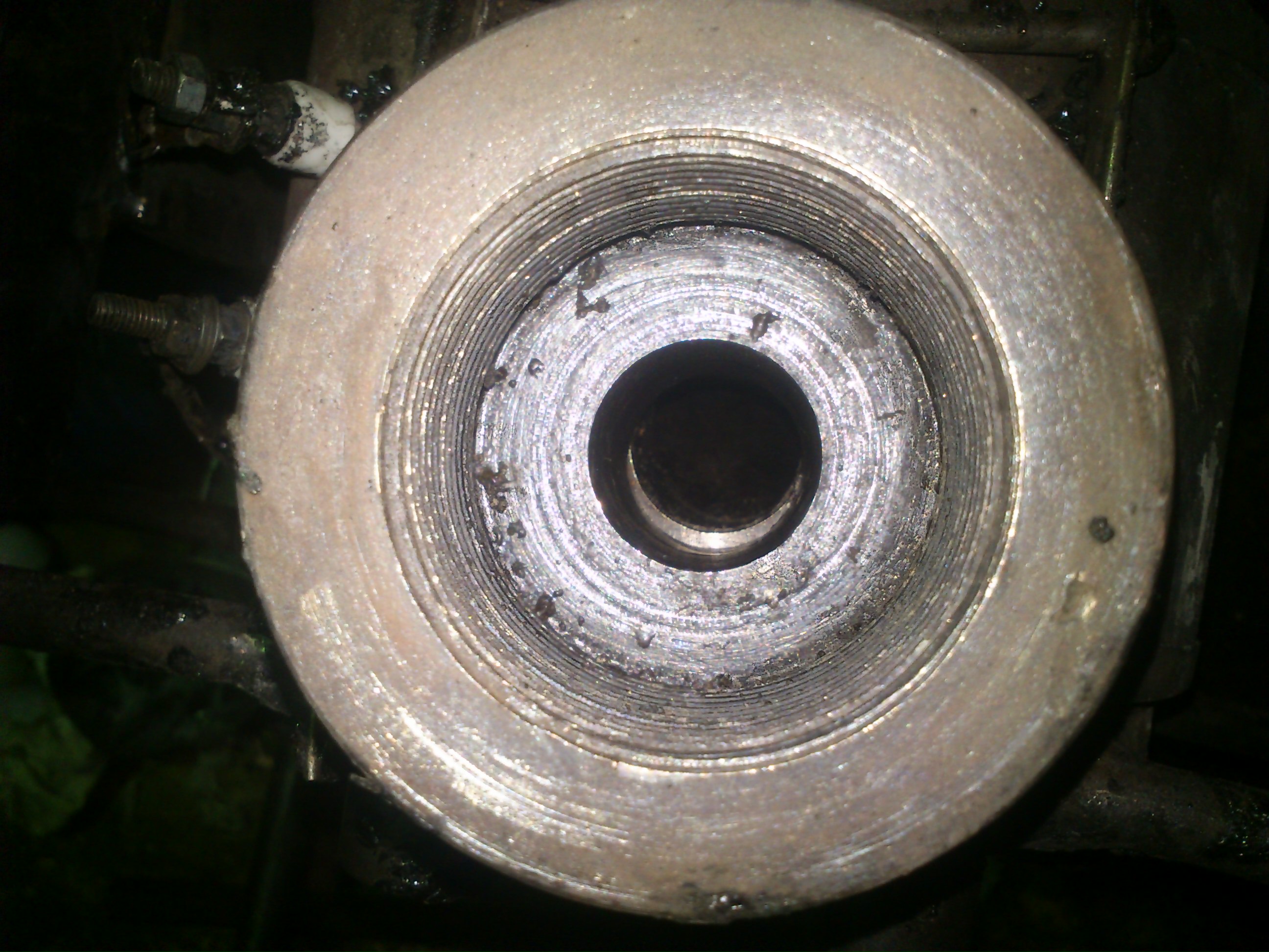

Будете демонтировать вращение - проверте соосность выхода из адаптора - может быть сюрприз ,( у меня миллиметров 7-8 ) .Можно и без разборки предположить - при вращении головы- тоньше будет часть рукава которая ближе к бункеру .

Леха, на ПНД экструдерах обычно нет вращения головы, не пугайте людей.

для станка с узлом вращения и сменными головами для нд и вд нет ведь необходимости снимать вращение ,тоесть вращение на нд не ставят из экономии ,дело не в вращении ,просто один из вариантов неравномерно течения расплава при снятой матрице при повороте головки
если нет такого косяка от производителя как на фото ,то причина в неравных скоростях течения при очень крутом радиусе в адапторе ..... который может быть компенсирован длинной канала до головки .Иными словами вращение напрасно иногда не ставят .
