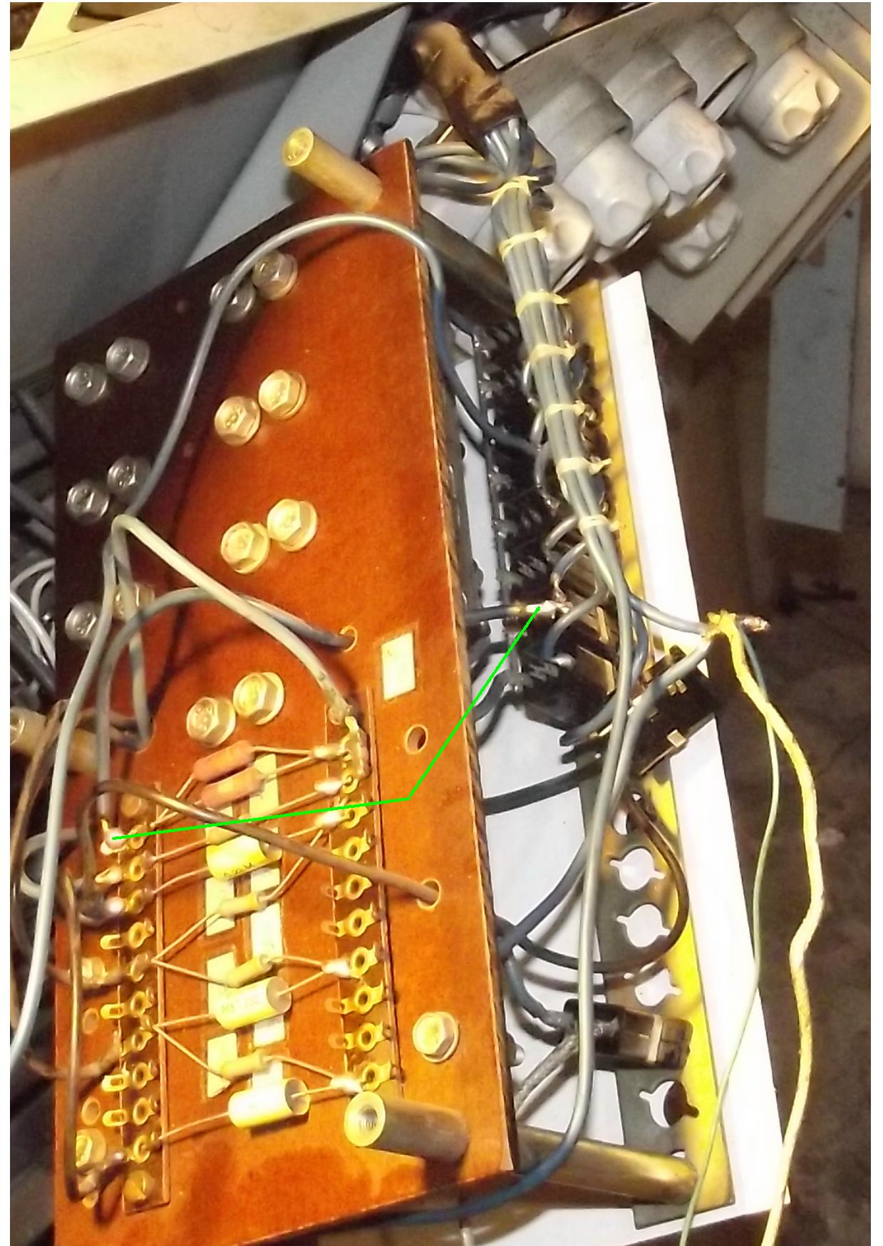

нашел оборванный (отлетел с пайкой) конец куда он должен быть соединен? Смотрю вроде внимательно, а место отрыва найти не могу. Это панель предохранителей.

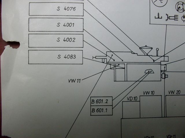

S4083 - защита зоны выгрузки.
Проверь, кнопочка дожатия включена?
furygide
Сообщения: 396
Re: Научите работать ;0) куаси 105-32
#563 Сообщение furygide » 21 мар 2014, 17:53

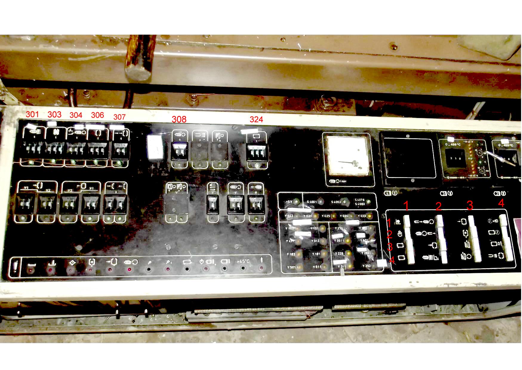

с83 это простой конечник? Он должен реагировать на закрытие зоны съема или это микровыключатель, который действует от падения детали на лоток?
Если имеется в виду 301 (были разные положения от 001 до 600) и кнопка 4 ряда во второй колонке, то была и нажата, и отжата.

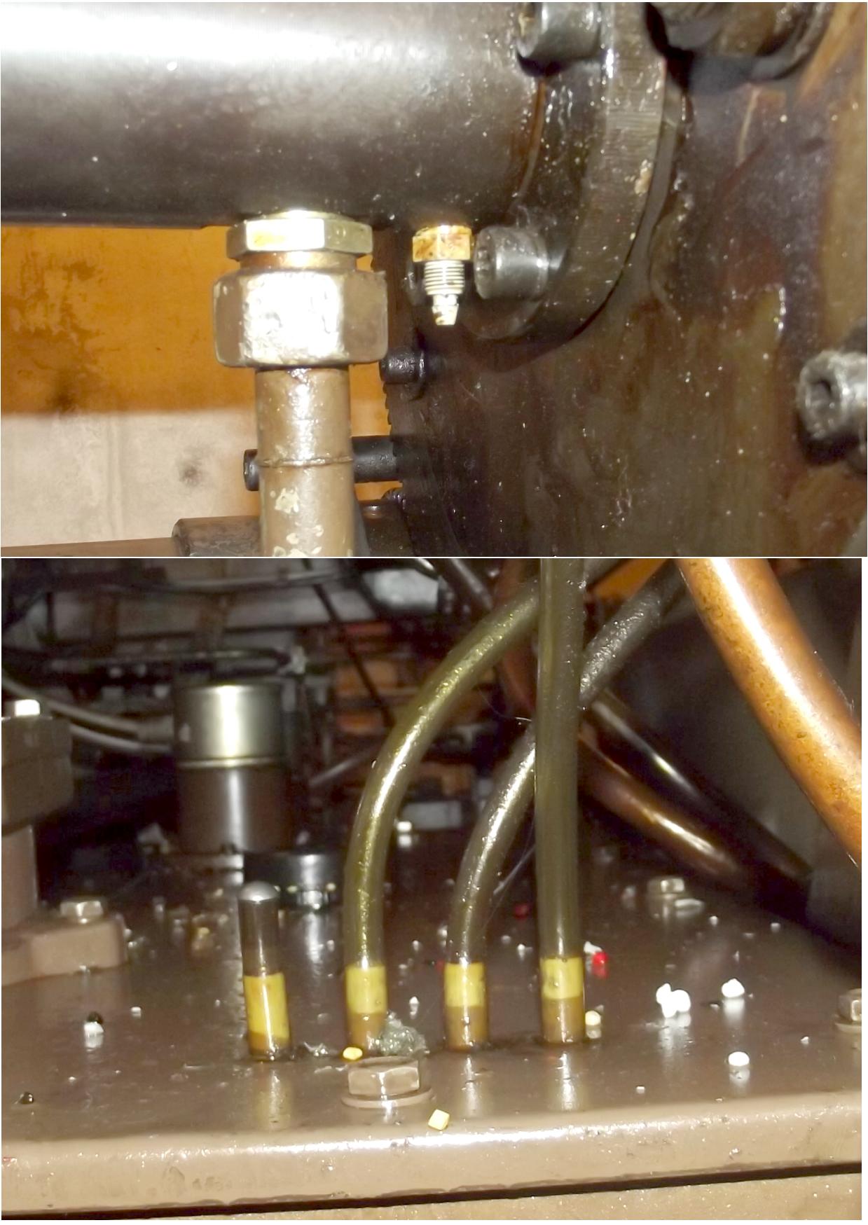

Еще на фотке какие-то маслянные шланги. Это смазка или слив? Как эта системам работает?

и ещё заметил: не отрабатывается время, заданное на 301 при нажатой кнопке понижения давления подпора (4х2 верхнего фото), а при отжатой давит после бвк, но не много, причина в таймере?
при минимальном давлении впрыска и дожатия (до упора вывернутые вентили) по активации конечника дожатие идет рывок на повышенном давлении вперед по ходу. Подкрутишь давление впрыска, оно, естественно, увеличивается, но этот рывок исчезает. Причина в золотнике?

croc, благодарю за платы, поставил Вашу плату на задатчик и всё пошло работать нормально.
Кроме того, поставил датчик барьерный, чтобы новый цикл не начинался, пока деталь не упадет, но не "по правилам", а "по выдумке". Вот бы его по правилам поставить, куда воткнуть? Схемкой никто не помашет?
