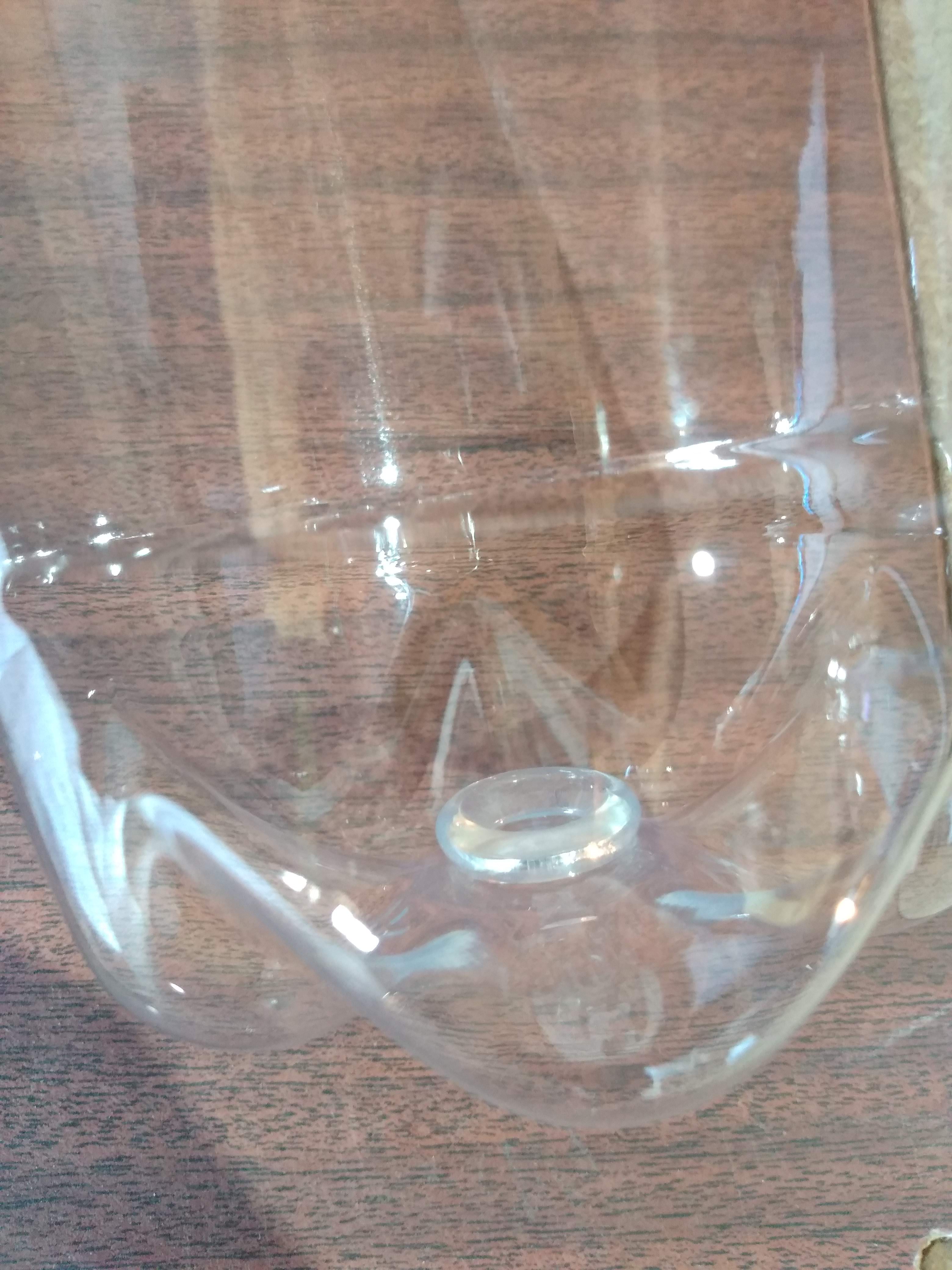

Добрый день!

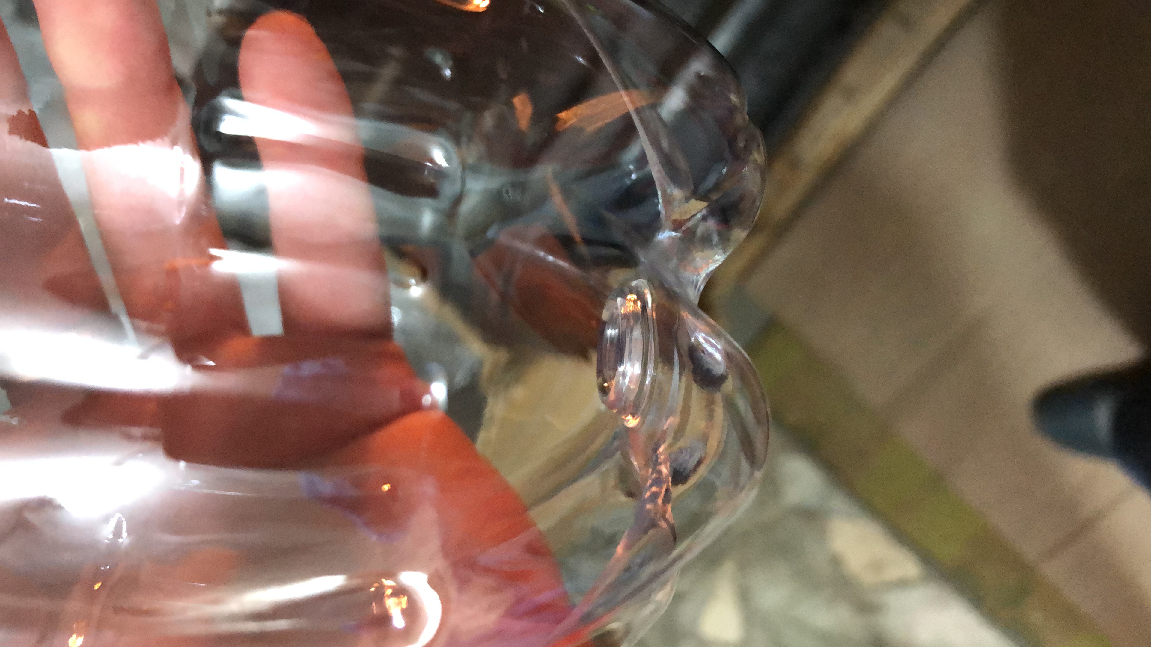

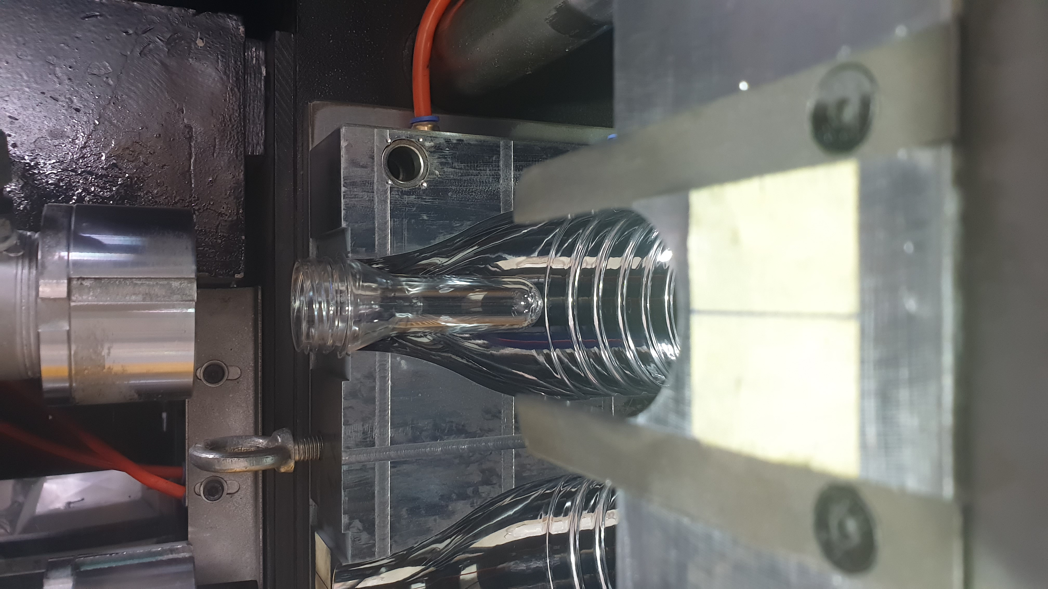

Попробовал рекомендации опустить геркон ПВ на уровень 10см от геркона выдува. (также пробовал его двигать вверх-вниз).
Убрать прилив у горла до конца так и не получилось. В основном вот так. Но получилось его минимизировать.
Настройки выдува
Но убрать наплыв на дне не получается полностью
Видео работы выдува
Но я до сих пор не могу понять физику процесса выдува, точнее я запутался.
Опишу свое понимание:
Геркон ПВ устанавливается по преформе и корректируется в процессе настройки смещение вверх-вниз в диапазоне 30-40мм.
Давление ПВ - 5-7атм.
ПВ необходим для "помощи" штоку при растяжении преформы.
Включается по геркону, выключается по отсчету времени (0,1 - 0,3 с для 1,5л)
Не рекомендуется чтобы шток растягивал проформу без предвыдува.
Геркон на выдув устанавливается в самую нижнюю точку положения штока.
Давление выдува у нас установлено 12-13 атм.
Выдув должен включаться только при полном растяжении преформы штоком.
Но тогда при установке геркона ПВ на 10 см выше геркона выдува, получается, что шток тянет преформу без предвыдува 7-8 см.
И при скорости движения штока не факт что он опустится от геркона ПВ до конца за 0,2с.
Почему в моем случае нельзя поставить время ПВ больше, ведь это же гарантирует, что ПВ будет работать пока шток не опустится в самый низ. А при срабатывании геркона на выдув даже при наложении времени ПВ все равно переключится клапан в положение выдува и начнется процесс выдува более высоким давлением.
Буду очень признателен если сможете расписать сам процесс выдува для совсем отсталых от паровоза:)). Просто зная весь процесс, проще настроить оборудование.
Также сниму видео разогретой преформы.

#514 Сообщение muhomornik » 27 апр 2020, 12:26
Добрый день.
Колечко вокруг литника в донной части - позднее начало ПВ (или его низкое давление), наплыв в купольной зоне виден плохо (такие дефекты вообще лучше вживую смотреть. Но как?); причина, возможно, та же, что и у колечка в донной части. Т.е. при стабильно получающейся бутылке такого качества геркон ПВ потихоньку поднимаете до устранения этих дефектов. Если при устранении кольца вокруг литника наплыв у горловины усиливается - нужно менять нагрев (горло греть сильнее, середину и донную часть меньше) или смотреть нет ли плотного контакта преформ в зоне некринга с выдувной формой. Если есть - пробовать его исключить.

#515 Сообщение vadil011 » 27 апр 2020, 12:50

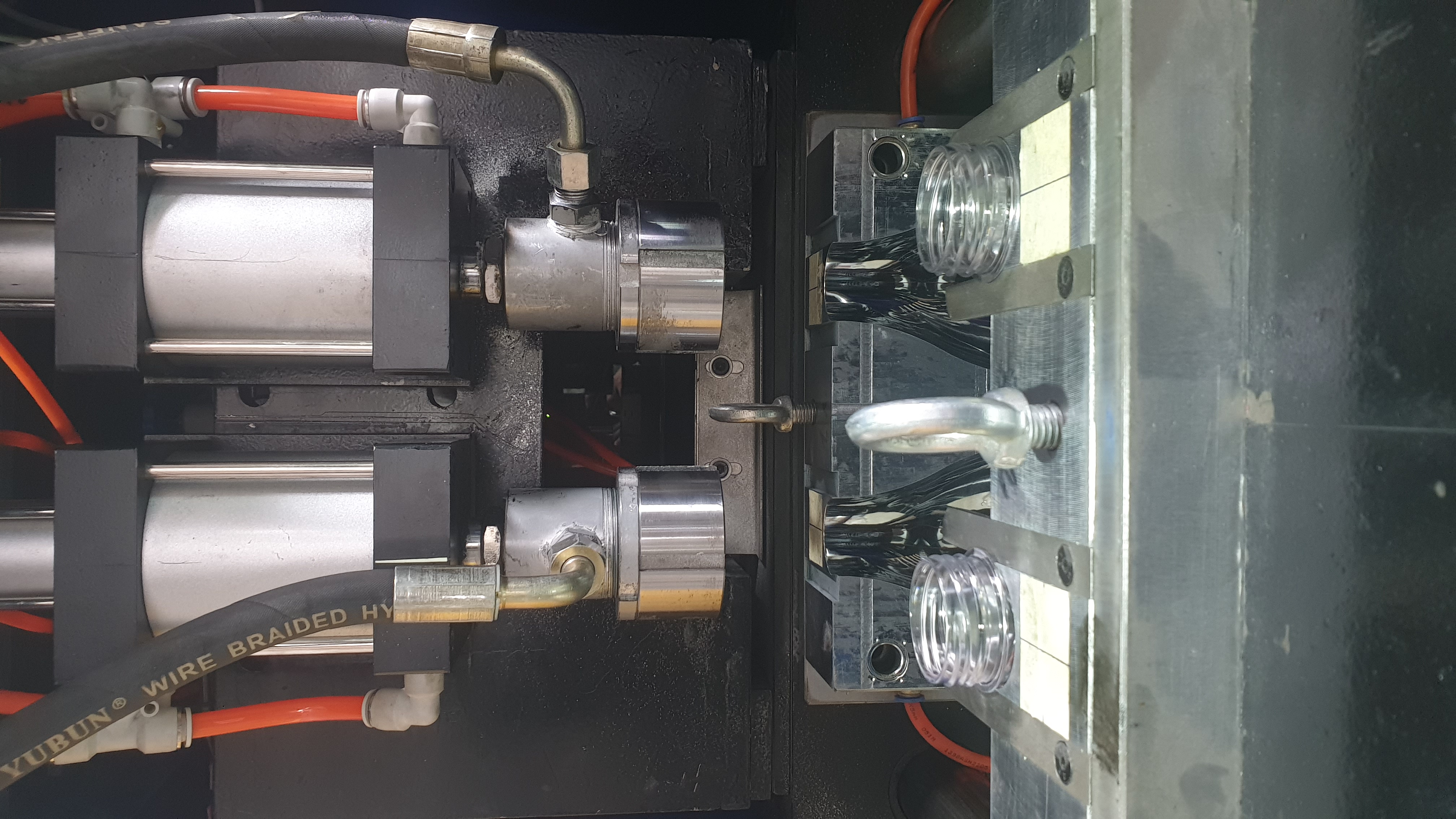

Желательно поподробнее о вашем оборудовании, фото бутылки без дефектов (как она должна быть) фото бутылок с дефектами (каждый дефект отдельно крупным планом).
Полуавтомат выдува Стандарт Пласт

#516 Сообщение wowka » 27 апр 2020, 13:18
muhomornik писал(а): 27 апр 2020, 12:26 Добрый день.
А время ПВ при этом тоже надо увеличить?

#517 Сообщение Бурят » 27 апр 2020, 14:25
wowka писал(а): 27 апр 2020, 10:58 Добрый день!
Попробовал рекомендации опустить геркон ПВ ........
Это компьютерная графика процесса выдува ПЭТ, для понимания, так сказать, процесса. ПВ нужен не столько для помощи штоку, сколько для правильного распределения пластика по бутылке, НО! это при правильном разогреве преформы. Muhomornik прав, причиной наплыва вокруг штока может служить поздний ПВ и его низкое давление, но 7 атмосфер ПВ для вашей бутылки - за глаза, особенно при вашем основном давлении - 12-13 очков. Я бы лучше основное давление увеличил, если есть возможность. Но чаще всего, причиной такого наплыва становится перегрев, вернее не так - лишний нагрев донышка преформы. И чтобы убрать этот лишок, нужно убавлять не только зону напротив донышка, но и, наверное, зону ниже. Наплыв на горле - это действительно похоже на недогрев нижней зоны. Т.е., предложение "(горло греть сильнее, середину и донную часть меньше)" мне кажется абсолютно правильным. Дело, мне кажется, всё-таки в этом, а не в положении ПВ-геркона, он, если это видео с вашего станка, стоит, примерно, на "своём" месте. Для положения ПВ-геркона вообще нет чётких рекомендаций, это зависит от конфигурации бутылки, граммовки преформы относительно объёма бутылки и, как уже говорилось, от качества разогрева. В том, что шток тянет преформу какое-то время без ПВ, особо страшного ничего нет, не будем забывать, что на одностадийных станках вообще нет ПВ.
При вашей пневмосхеме, ПВ происходит при отсутствии питания на катушку крайнего пневмораспределителя, а выдув при подаче питания на него. Я не АСУшник, поэтому вопрос, а точно геркон выдува включит распределитель, даже если "время предвыдува" ещё не закончилось, не будет это "время" блокировать команду с выдувного геркона до своего окончания? Если не будет, то тогда можешь ставить время ПВ больше, главное, чтобы оно не превышало "время выдува"... А если "время предвыдува" блокирует команду выдува до своего окончания, тогда - ой.

#518 Сообщение wowka » 27 апр 2020, 15:01
Бурят писал(а): 27 апр 2020, 14:25 точно геркон выдува включит распределитель, даже если "время предвыдува" ещё не закончилось, не будет это "время" блокировать команду с выдувного геркона до своего окончания? Если не будет, то тогда можешь ставить время ПВ больше, главное, чтобы оно не превышало "время выдува"... А если "время предвыдува" блокирует команду выдува до своего окончания, тогда - ой.
Точно включит. Никаких блокировок нет. И проверял в конфигураторе онлайн, включает.
Видео с нашего станка.

#519 Сообщение Бурят » 27 апр 2020, 16:45
wowka писал(а): 27 апр 2020, 15:01 Точно включит. Никаких блокировок нет. И проверял в конфигураторе онлайн, включает.
Так тогда вообще это время можно ставить от фонаря, главное, чтобы оно было не меньше реального времени хода штока от момента срабатывания ПВ до момента срабатывания геркона выдува, и не больше, соответственно, время самого выдува. Так тогда какой смысл в этом временном параметре, если всё равно ПВ "затыкается" герконом выдува? Вот если бы как говорил muhomornik, даже при срабатывании выдувного геркона, ПВ всё равно дул до окончании своего времени, а уже потом включался выдув - тогда да, это, действительно, помогло бы при выдуве больших или плоских бутылок, а так.... абсолютно беспонтовый отсчёт времени. А ты точно хорошо разобрался... с конфигуратором? )))

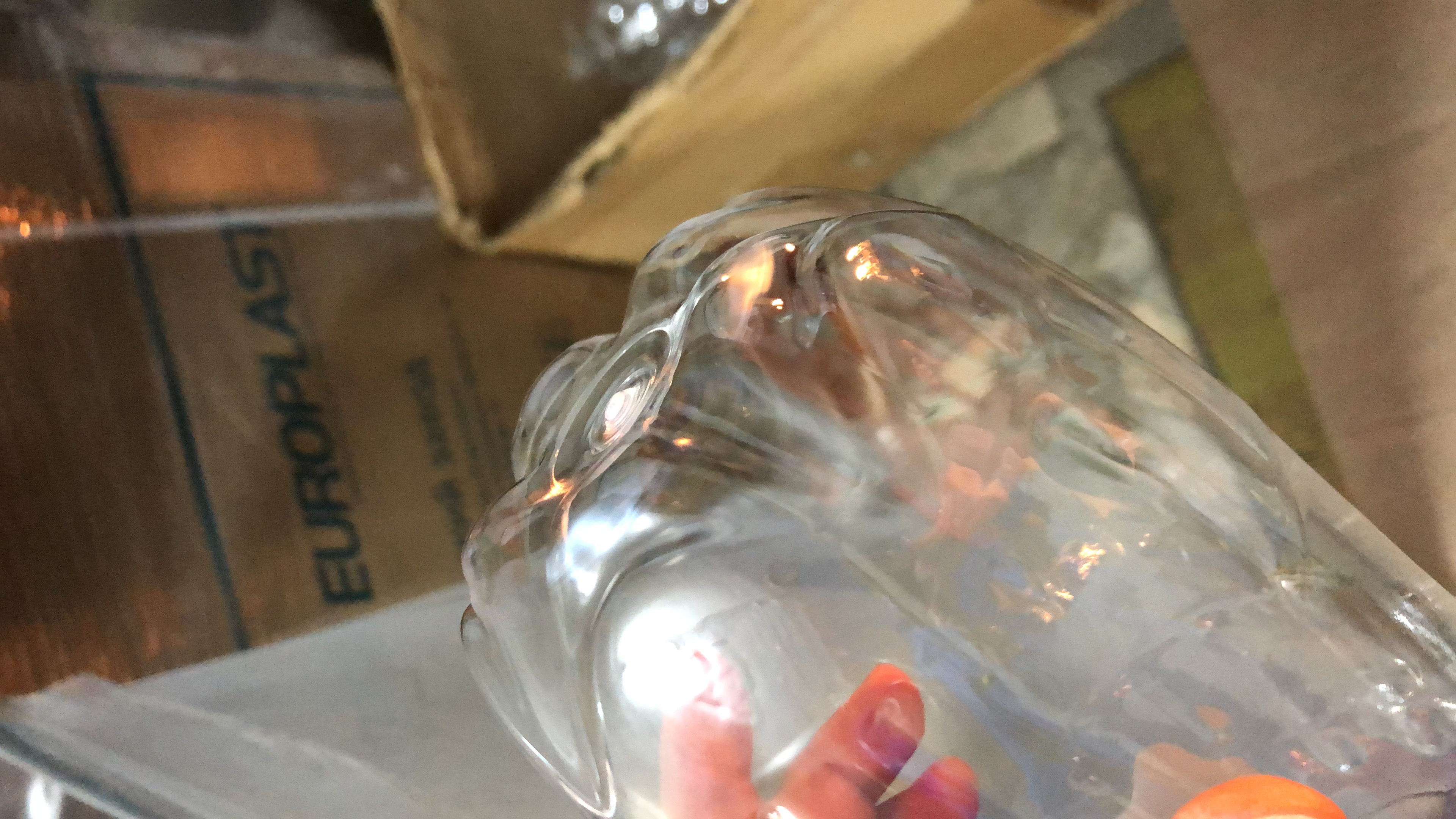

#520 Сообщение vadil011 » 27 апр 2020, 16:52

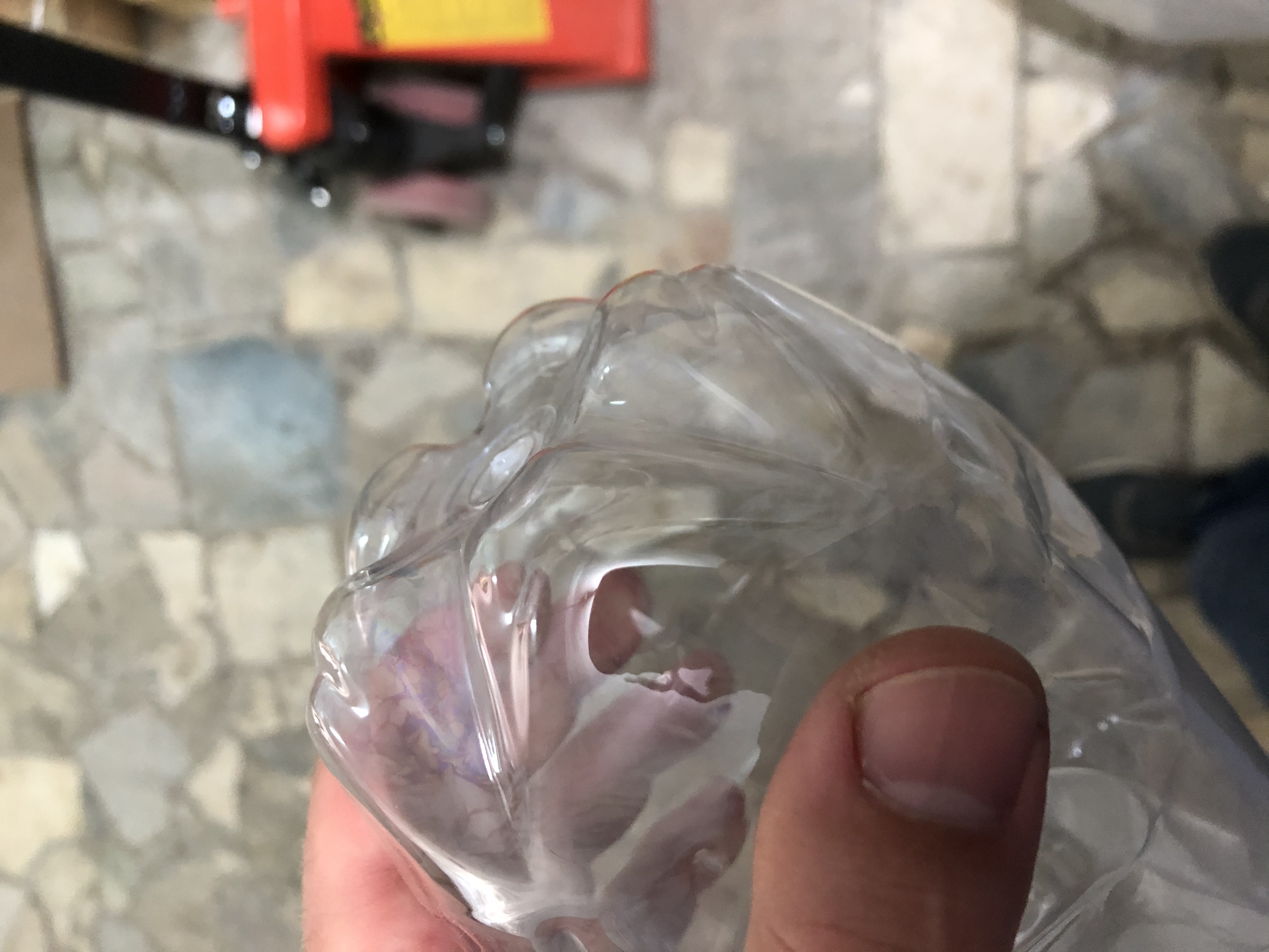

vadil011 писал(а): 27 апр 2020, 12:50
muhomornik писал(а): 24 апр 2020, 23:56
Добрый, наверное еще, вечер.
Что подразумеваете под формулировкой "прилипает шток"?
На предыдущих фото изображены не сформировавшиеся ножки
Колечко вокруг штока. Залипание прекратилось

#522 Сообщение muhomornik » 27 апр 2020, 19:48
wowka писал(а): 27 апр 2020, 13:18 А время ПВ при этом тоже надо увеличить?
Буквально на 0.05 сек

#523 Сообщение muhomornik » 27 апр 2020, 19:56
vadil011 писал(а): 27 апр 2020, 16:52
Залипание выглядело как складка/наплыв на штоке?
Если да - то причина та же, что и у колечка позднее начало ПВ или низкое давление (слабый поток воздуха) ПВ.
Недоформовка донной части - недоформовонные ножки мягкие (тонкие) или жесткие? Давление дутья какое? время дутья? время сброса?

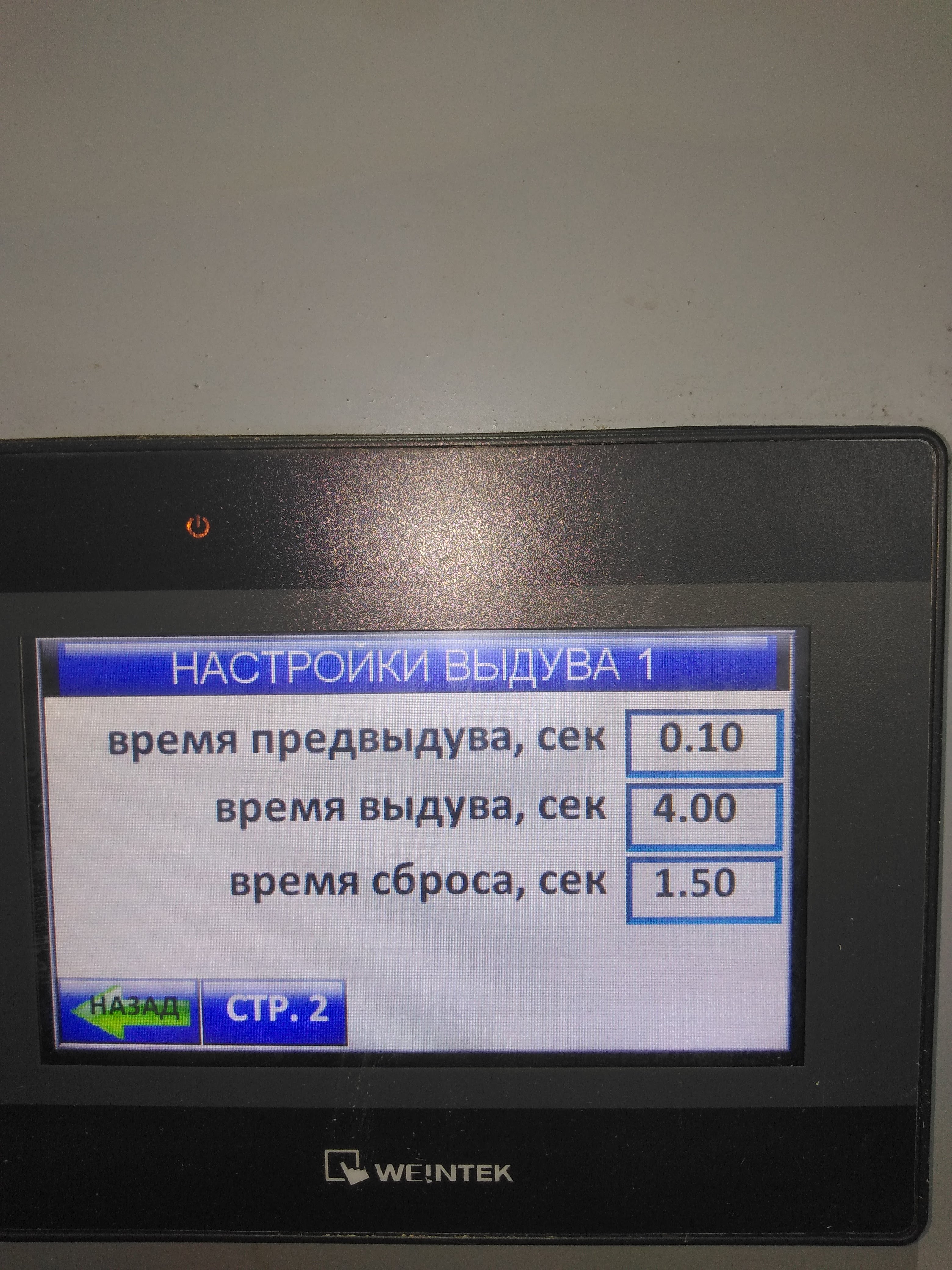

#525 Сообщение vadil011 » 27 апр 2020, 21:31
muhomornik писал(а): 27 апр 2020, 19:56
Залипание после образовавшегося наплыва шток тащил донышко за собой, бутылка сминалась немного.
Недоформованные ножки жестковатые. Предаыдув 0,4сек/6атм. выдув 2,5 сек. Выхлоп 0,25 сек

#526 Сообщение muhomornik » 27 апр 2020, 21:58
0,4 - это задержка включения? или продолжительность?
Если задержка, то уменьшать на 0,04-0,07 сек.
Если продолжительность, то смотрите величину задержки или геркон на цилиндре привода штоков, чуть раньше начало предвыдуаа нужно сделать, время основного дутья увеличивать и какое на основном дутье давление? если 6 атм, то как то маловато)

#527 Сообщение vadil011 » 28 апр 2020, 06:33
muhomornik писал(а): 27 апр 2020, 21:58 0,4 - это задержка включения? или продолжительность?
Задержка- это я так понимаю время начала выдува установлено 0,7сек
Продолжительность ПВ 0,4
Давление выдува конечно не 6 атм. Около 12-14 кажется. Основной выдув на 29,5 гр был всегда 2,35 сек. Сейчас пробуем на 2,5 сек

#528 Сообщение muhomornik » 28 апр 2020, 12:22
На 1,5 л. таре при Р2=12-14 атм. время дутья 4-5 сек вполне адекватное. Сброс до 2,0 сек. Если удается снизить эти параметры без ущерба для качества, то и слава богу. И, вероятно, стенка преформ на которые вы перешли, чуть толще, при этом разогревать лучше со снижением скорости печи

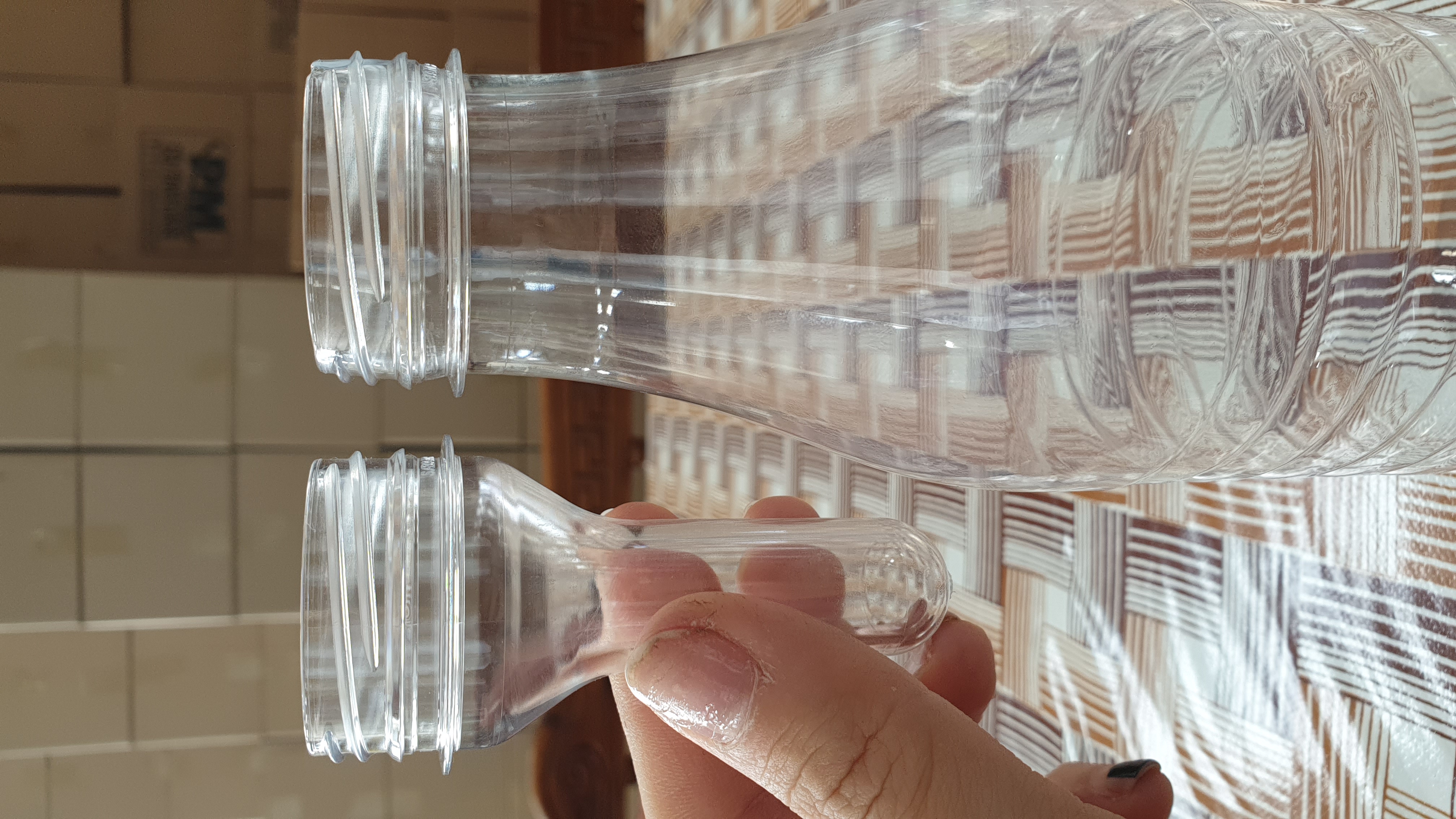

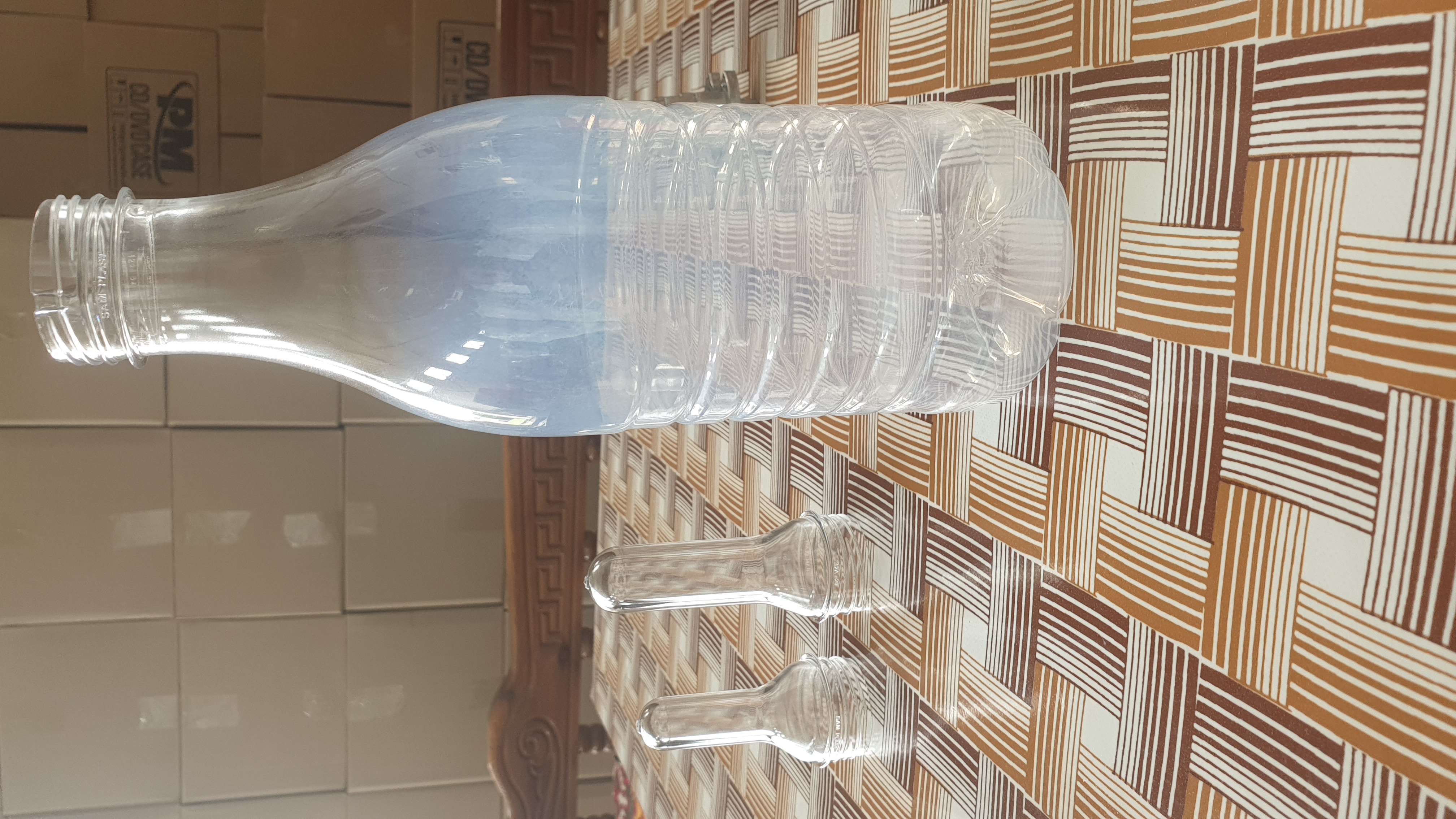

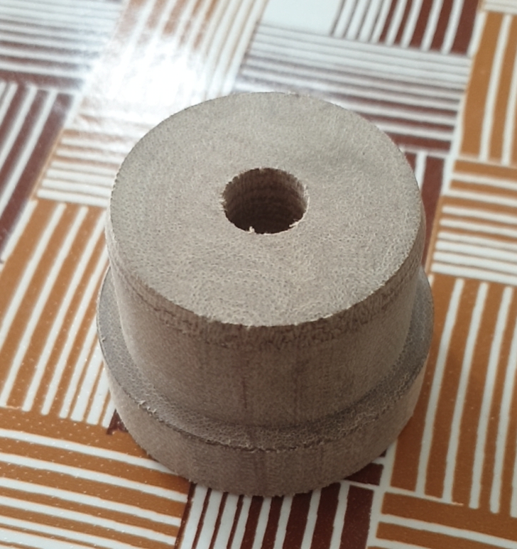

#530 Сообщение SvetlanaSoldatova » 02 май 2020, 08:09

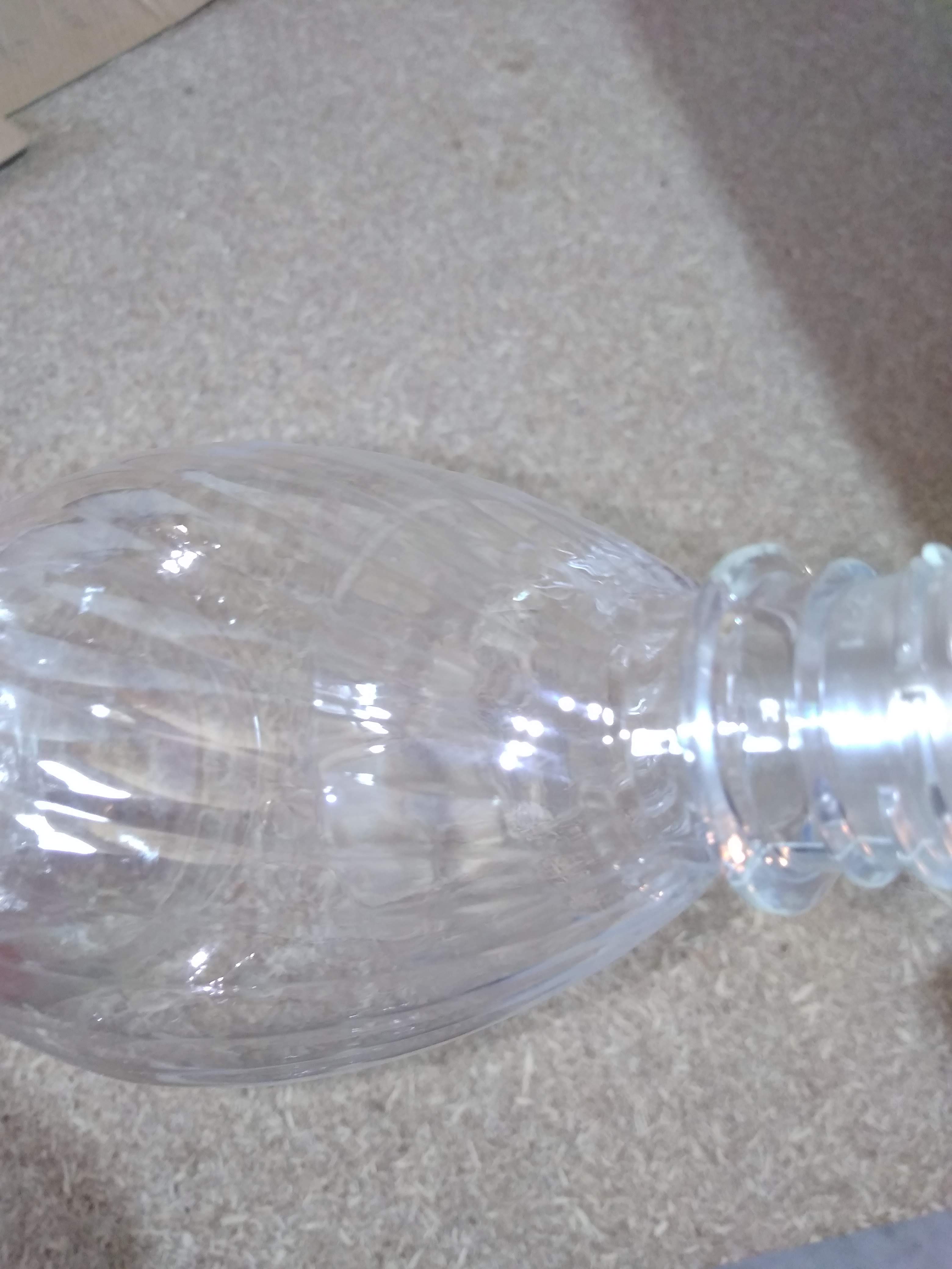

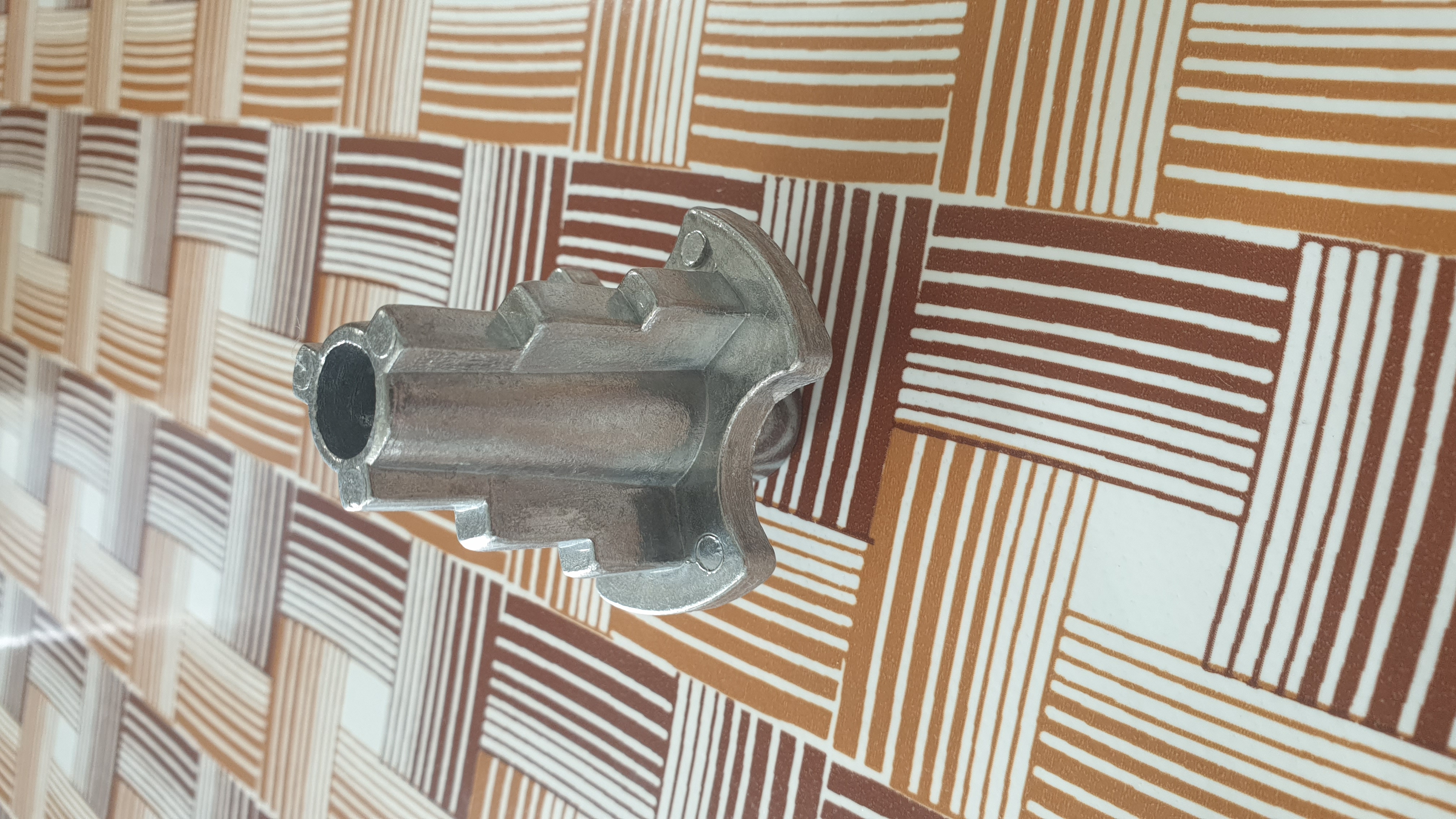

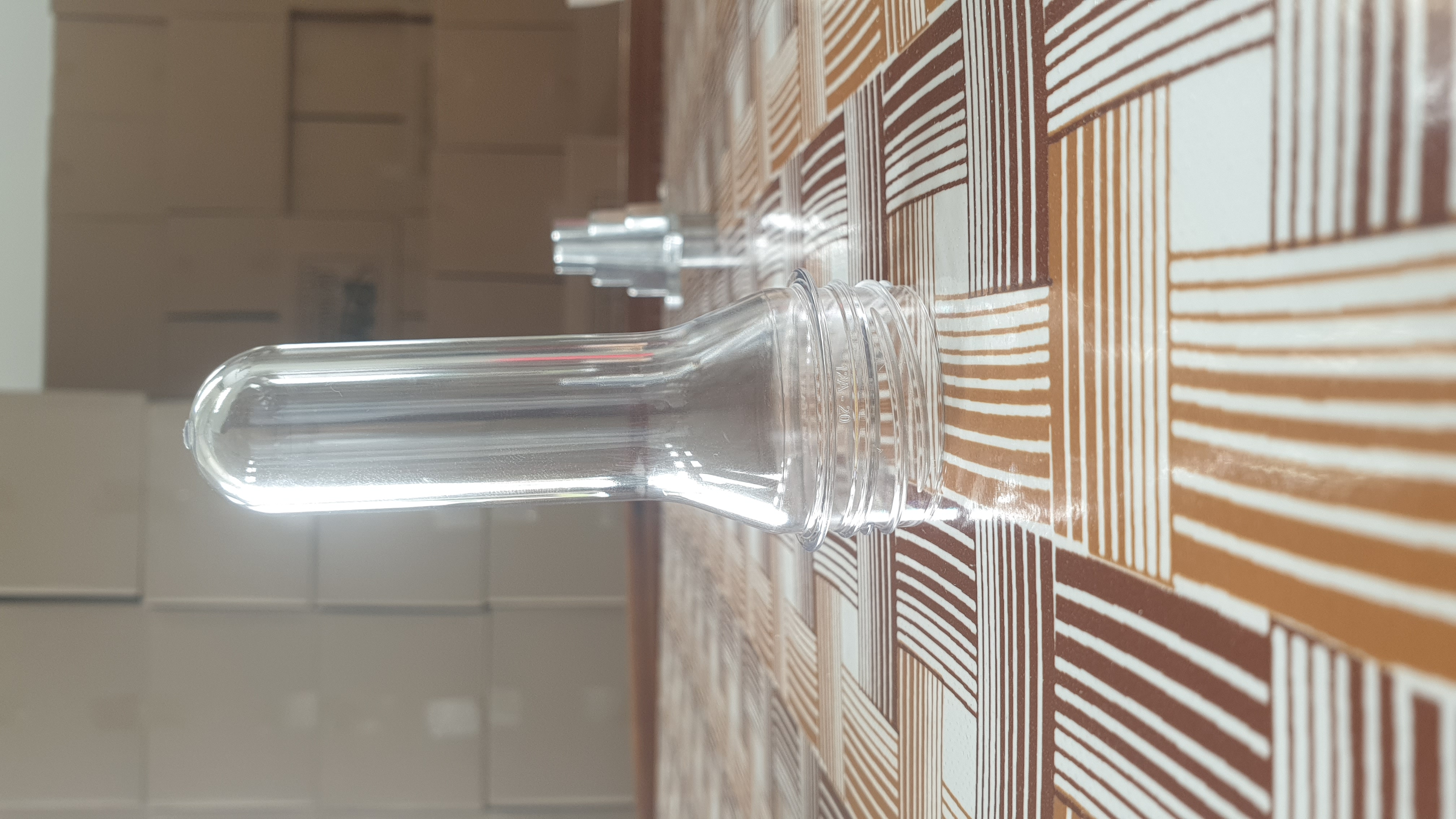

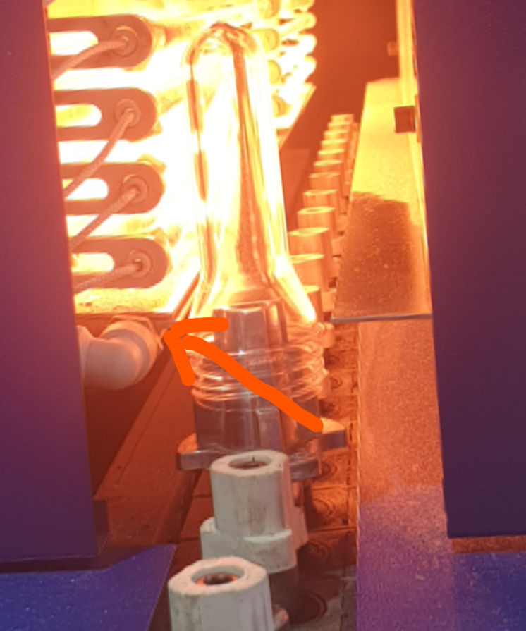

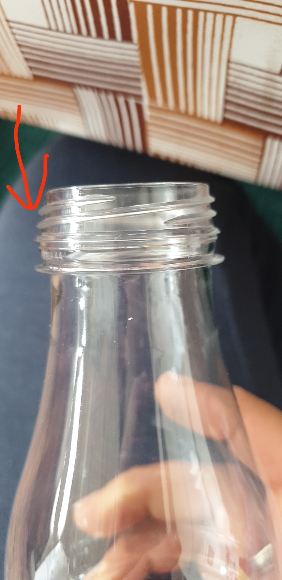

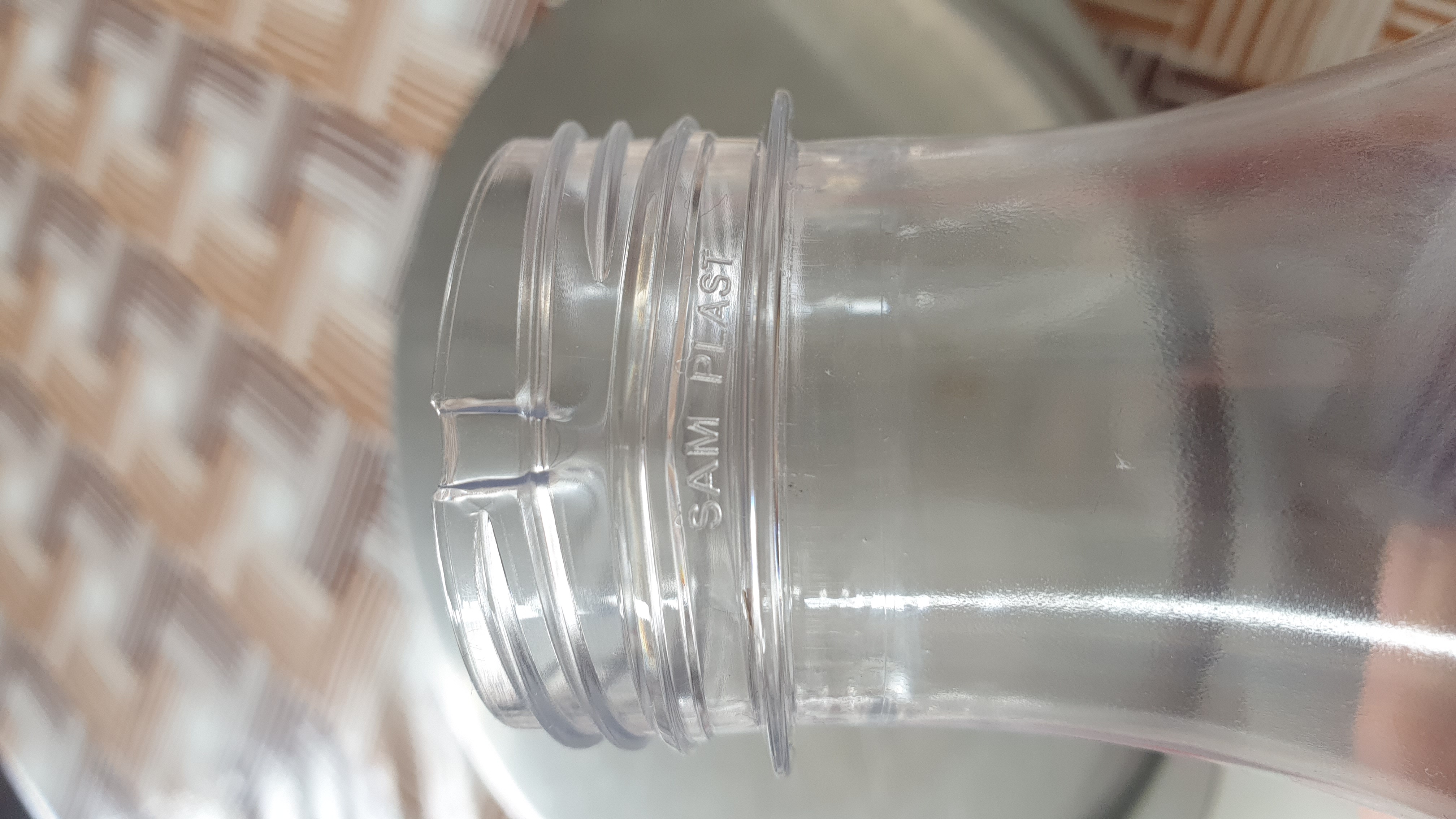

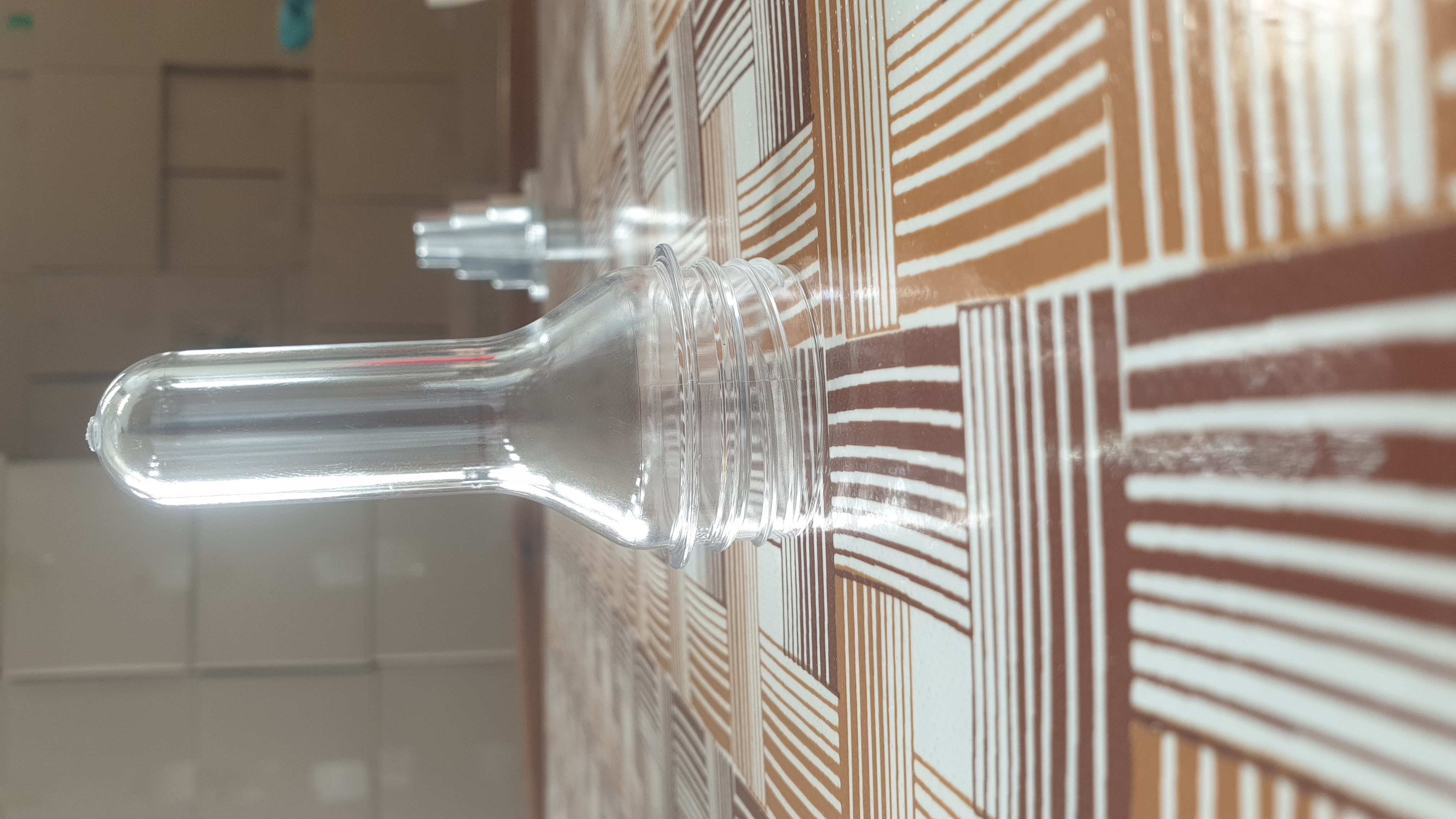

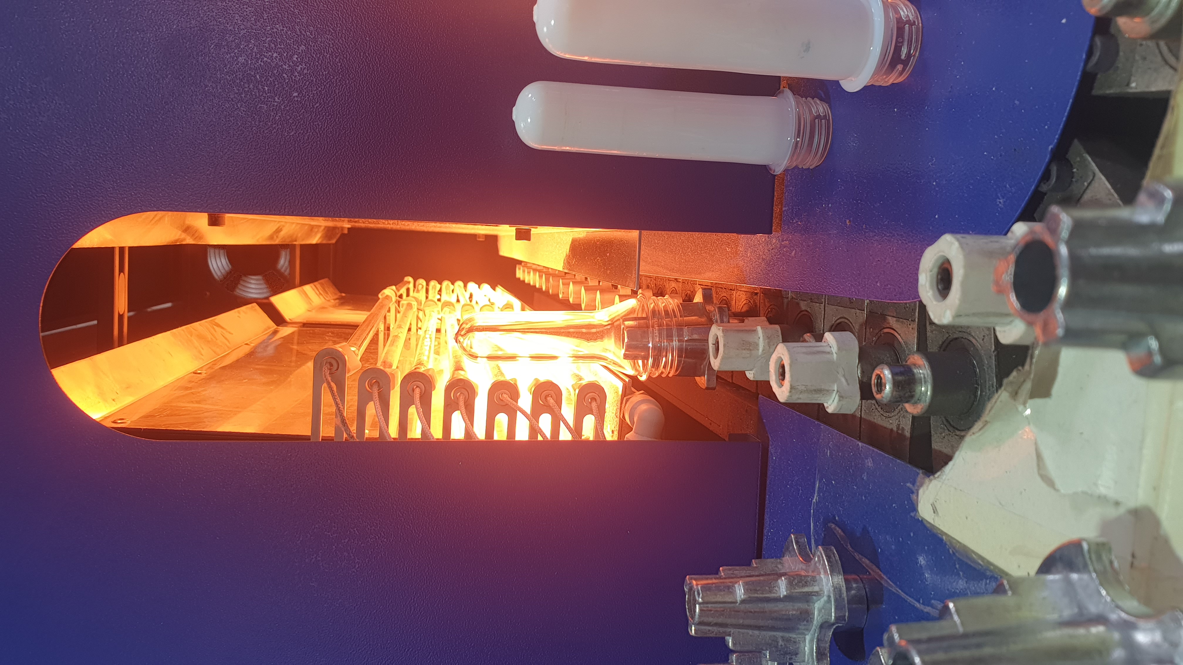

Здравствуйте дорогие форумчане! Подскажите пожалуйста, столкнулись с такой проблемой. В печи разогрева поменяли держатели преформ с 28мм горловины на 38мм. Производитель в комплекте дал держатели из текстолита. Материал очень сильно нагревается, и у него плохая теплопроводность. Капсулы соответственно очень сильно греются в горловой части, и при выдуве деформируются. Если снижать температуру то по всё бутылке появляется белизна, которую раньше убирали хорошим нагревом.
Что можете посоветовать?

#531 Сообщение Бурят » 02 май 2020, 13:51
SvetlanaSoldatova писал(а): 02 май 2020, 08:09 ...........Что можете посоветовать?
Здравствуйте! Судя по фото, у вас бобышки не просто из текстолита, а из асботекстолита... Мало резольных олигомеров в качестве связующих текстолита, а это фенолформальдегиды в основном, так ещё и асбест в качестве связуемого материала... Весёлый у вас производитель... Думаю, что такой материал нельзя использовать для таких целей в пищевых производствах, так что можно попробовать предъявить претензии изготовителю с целью замены бобышек... В любом случае, я бы не стал заморачиваться, типа с понижением температуры охлаждения, подбором температур нагрева и пр., а заменил бы бобышки на более привычные - алюминевые... Если "наехать" на производителя - не вариант, можно в инете заказать или самим их изготовить, заказав токарю, там работа не сложная, выйдет не особо дорого... Можно и с полимерами подумать в качестве материала, благо сейчас большой выбор, но я бы, всё же, предпочёл алюминий или его сплавы... Но может кто и что иное посоветует...

#532 Сообщение Бурят » 02 май 2020, 15:32
SvetlanaSoldatova писал(а): 02 май 2020, 08:09 ....Что можете посоветовать?
Кстати, на 16-ой странице этой темы есть пост № 453 за авторством muhomornika, там он говорит о защитных щитках, предохраняющих резьбовую часть, и, соответственно, бобышки от нагрева... Если на вашей печке таких нет, то его предложение может помочь в вашей ситуации... Но я бы, всё же, поменял бобышки... Асбест, фенолформальдегид и нагрев.... не есть хорошо... даже для операторов, работающих на этом оборудовании...

#533 Сообщение muhomornik » 03 май 2020, 01:17
Бурят писал(а): 02 май 2020, 13:51
....Судя по фото, у вас бобышки не просто из текстолита, а из асботекстолита...
....можно попробовать предъявить претензии изготовителю с целью замены бобышек... В любом случае, я бы не стал заморачиваться, типа с понижением температуры охлаждения, подбором температур нагрева и пр., а заменил бы бобышки на более привычные - алюминевые...
.....Можно и с полимерами подумать в качестве материала, благо сейчас большой выбор, но я бы, всё же, предпочёл алюминий или его сплавы...
SvetlanaSoldatova писал(а): 02 май 2020, 08:09 В печи разогрева поменяли держатели преформ с 28мм горловины на 38мм. Производитель в комплекте дал держатели из текстолита. Материал очень сильно нагревается, и у него плохая теплопроводность. Капсулы соответственно очень сильно греются в горловой части, и при выдуве деформируются. Если снижать температуру то по всё бутылке появляется белизна, которую раньше убирали хорошим нагревом.
Доброго дня, машина китайская,предъявлять претензии производителю можно, но скорее всего будет не продуктивно. Насчет асботекстолита сомнительно, осбенности камеры и экранов меняют
цвет и фактуру до неузнаваемости, и похоже выглядит текстолит, проточенный с большой подачей.
Светлана, не очень хорошо видно на ваших фото,
предположительно бобышки и резьбовая часть преформ охлаждаются обдувом? Или все таки вода подается? Если обдув - желательно перейти на водяное охлаждение, если охлаждается водой - отрегулировать трубы и установить щитки.
Если эти действия мало помогут, можно заменить бобышки на алюминиевые или деревянные (деревянные нагреваются меньше всего), если будете заказывать новые бобышки, учтите, что на них крайне желателен газоотводный канал
И какого производителя у вас преформа и какой весовки? Судя по фото, диаметр матричной части преформы около 15 мм, такую преформу довольно сложно прогреть.

#534 Сообщение SvetlanaSoldatova » 05 май 2020, 08:23
Здравствуйте дорогие Бурят и Мухоморник! Спасибо Вам большое за советы. Да, мы тоже пришли к выводу, что бобышки не подходят и заменили их на алюминиевые, универсальные, подходящие для 28/38/48 мм горловины.
Что скажите по поводу таких насадок?
(Фото прилагается)
Алюминиевая насадка
Алюминиевая насадка
Последний раз редактировалось SvetlanaSoldatova 05 май 2020, 08:30, всего редактировалось 1 раз.

Капсула весом 18гр, диаметр горловины 38мм, из неё мы делали 0.5л. Матричная часть очень маленькая, Вы правы.

Сейчас поменяли пресс-форму на 1л. Поставили другую капсулу, весом 29гр, горловина 38мм. Проблема на изменилась. При выдуве странно рвет горло капсулы.
Деформация горла
Деформация горла
Капсула 29гр
Капсула 29гр

И никак не можем избавиться от белизны по всей бутылке

#538 Сообщение SvetlanaSoldatova » 05 май 2020, 08:43
Вот так вот выглядит преформа в печи. Охлаждение у нас водяное.

#539 Сообщение SvetlanaSoldatova » 05 май 2020, 08:46
Но есть одна особенность в нашей пресс-форме. Для использования автоматического сброса бутылки, у неё специфическое строение горловины.

#540 Сообщение muhomornik » 05 май 2020, 14:57
Светлана, здравствуйте.
Вы перешли на достаточно распространенный вариант шпинделей, вполне рабочий.
Проблема с разрывами резьбовой части горла возникает также из за ее перегрева. И, как вы верно предположили, усугубляется из за конструкции формы (отсутствие горловых вставок).
На вашем фото отметил трубу охлаждения, ее желательно выдвинуть максимально близко к преформам, так чтобы только не мешала вращению.
Лампы при этом чуть сместить ОТ преформ и регулировать нагрев с учетом их нового расположения, таким образом пытаться добиться качественного прогрева преформ при не разогретых горловинах.
Кстати, проверьте насколько опускаются выдувные головки зазор между формой и головкой должен быть примерно на 0,5 мм меньше высоты горловины от низа опроного кольца до торца горла. Если зазор меньше - деформация горла будет сильнее, при большем зазоре может свистеть при дутье.
