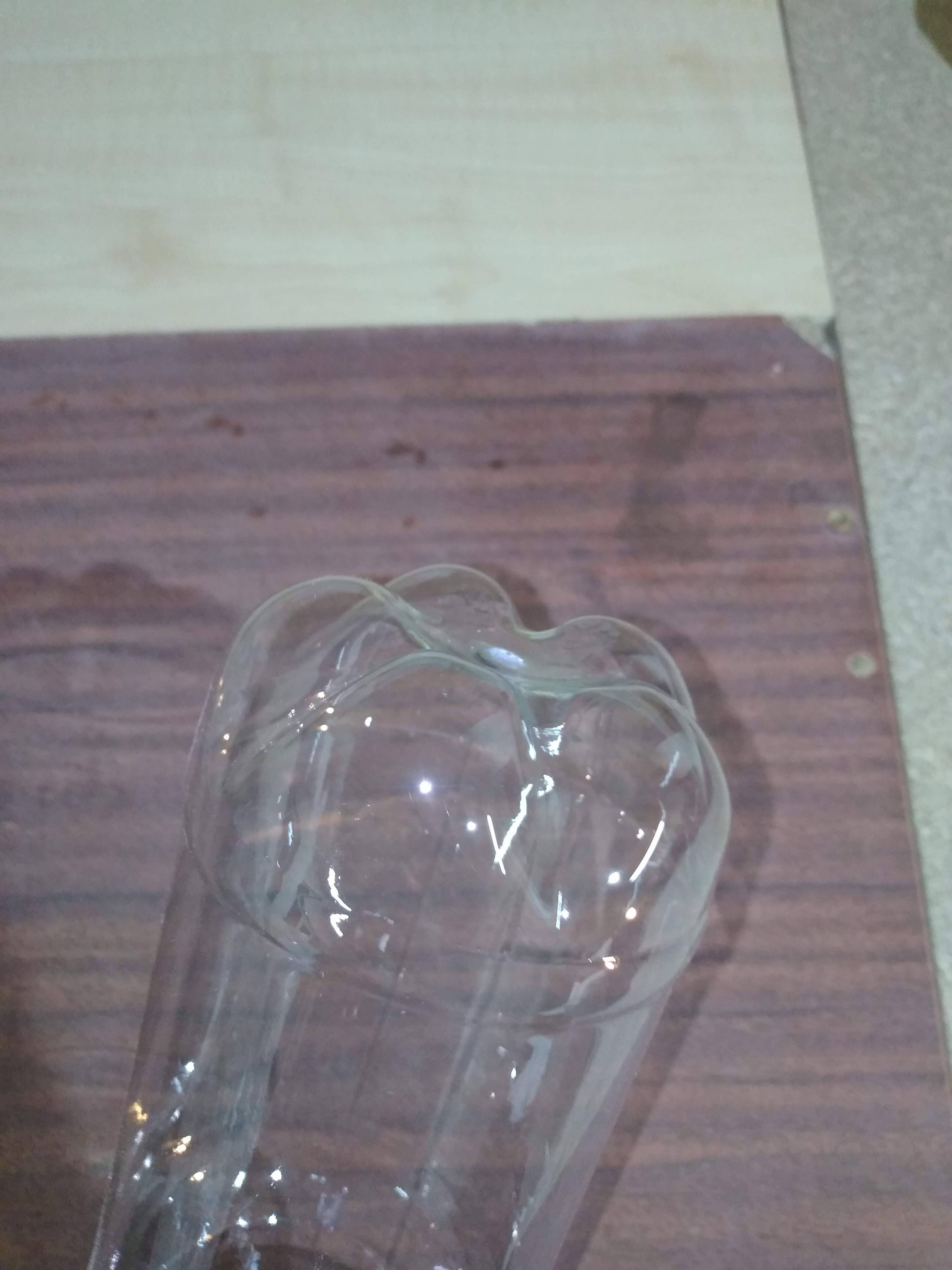

Но периодически проскакивает наплыв на горле, на фото совсем маленький наплыв, но бывает больше и иногда пояском.
Но это все без предвыдува.
Если включаем предвыдув, получаем хлопок и разрыв бутылки.

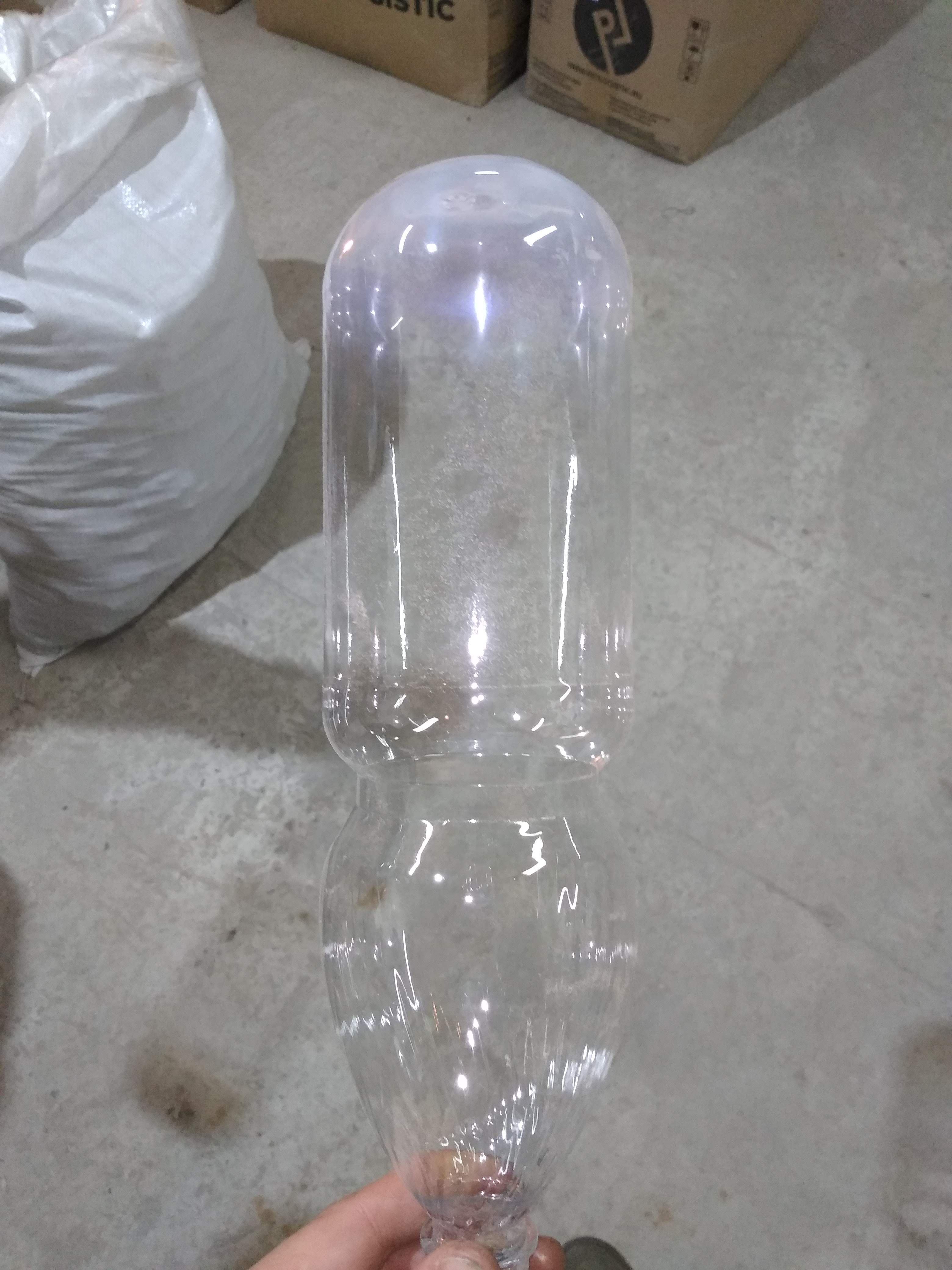

Перестали добавляться картинки, поэтому пришлось разбить сообщение.
При включении предвыдува получаем:
Максимум что получается, это белая бутылка:
Предвыдув и выдув работают от герконов.

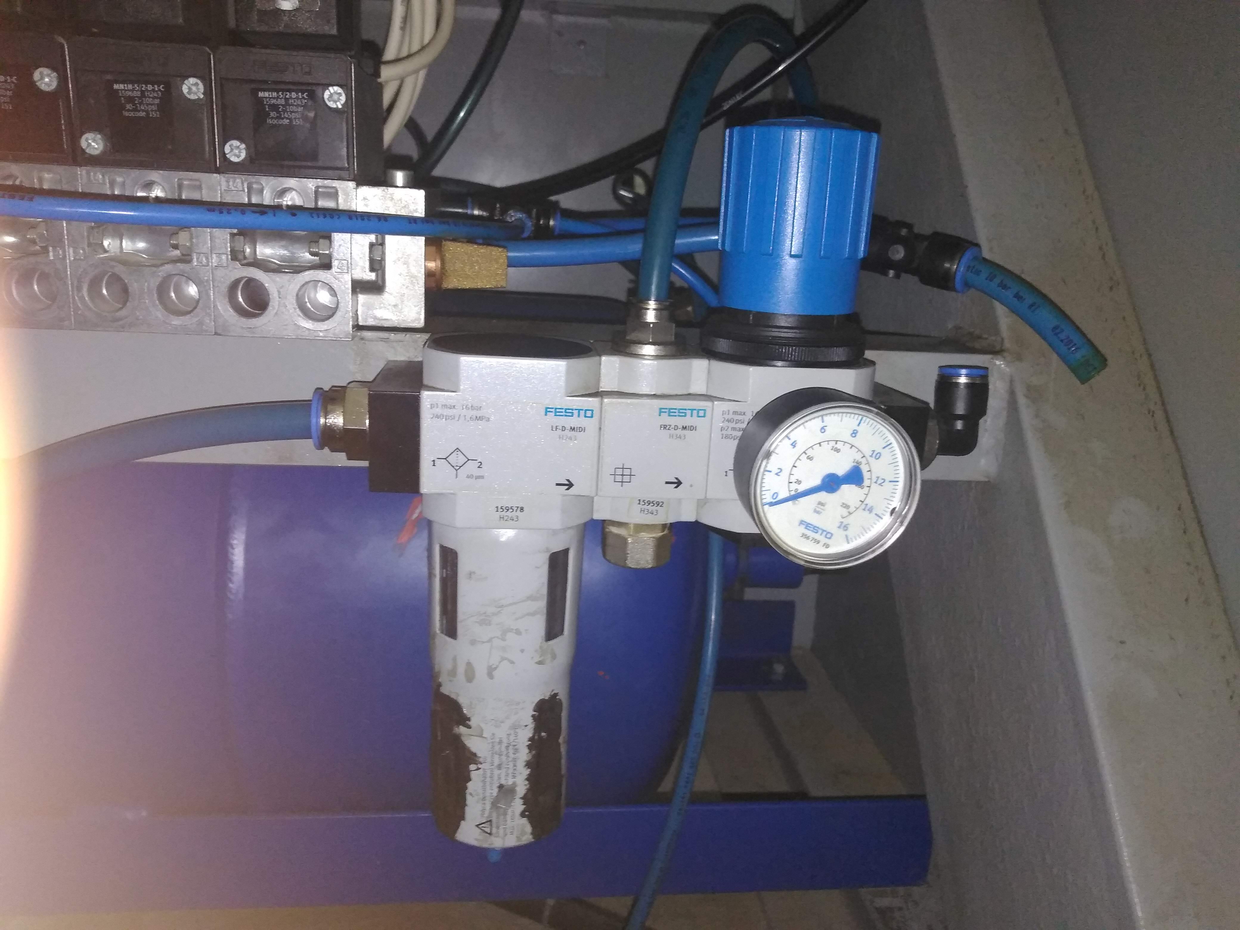

Фото редуктора
По поводу герконов, вот кусок программы, скачал с контроллера станка (это мне ближе, я АСУ ТП шник)
С момента пуска цикла выдува при срабатывании входа Х6 (1) (это геркон на предвыдув, установлен слева, проверено), срабатывает физический выход Y3 (2). По истечении времени (3) (это время предвыдува, проверено), отключается выход Y3 (4).
Далее при срабатывании входа Х7 (5) (это геркон на выдув, установлен справа, проверено), срабатывает физический выход Y4 (6). По истечении времени (7) (это время выдува, проверено), отключается выход Y4 (8).
Не проверял только на какие клапаны подключены выходы контроллера Y3 и Y4. Это проверю.
Вышеуказанное время задается при помощи тачпанели, как я и писал, только это и задается.

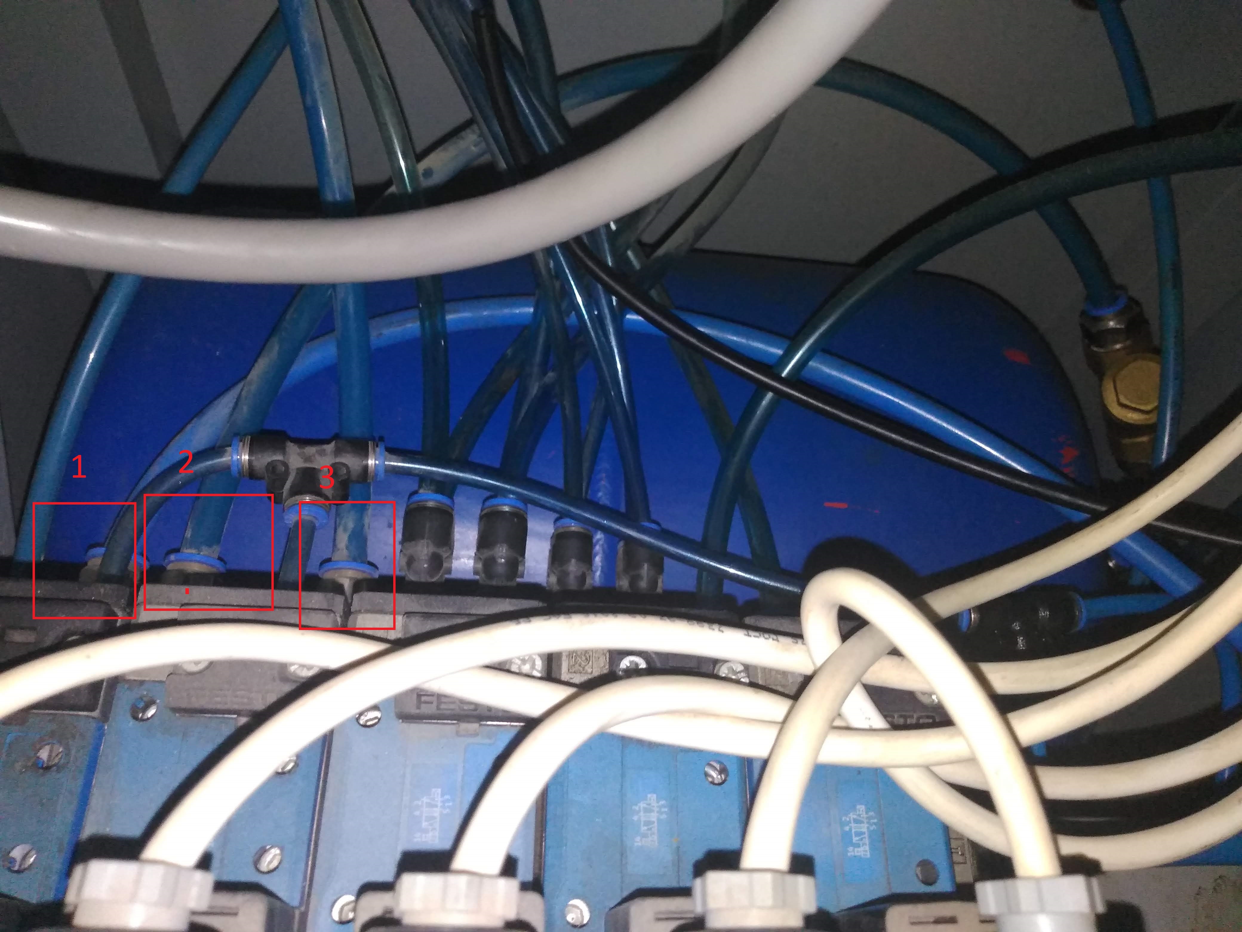

1 - вход с компрессора
2 - отвод на ресивер станка
3 - выход с редуктора, далее через тройник подключен с одной стороны распределителя и с другой (4).
1 - второй вход с распределителя
2 - вход с ресивера
3 - выход на выдувные головки.
За качество фото извиняюсь.

Бурят писал(а): 22 апр 2020, 07:54 Объясните, если можно, а зачем на станке, где и ПВ, и выдув включаются по герконам, нужен отсчёт времени предвыдува? То есть, пока отсчёт ПВ не кончится, выдув не включится? Тогда нужно чётко угадывать окончание времени отсчёта на момент срабатывания геркона выдува, или чуть позже, но никак не раньше. Или геркон выдува выключит ПВ, независимо от того, закончилось это время или нет? Тогда зачем этот отсчёт?
Добрый день!
Судя по программе, при срабатывании геркона на предвыдув (Х6), включается выход Y3 контроллера и остается включенным время, указанное в параметре "время предвыдува".
При срабатывании геркона выдува (Х7), включаются выходы Y3 и Y4. И остаются включенными в течении времени указанного в параметре "Время выдува".
По истечении времени выдува, отключаются Y3, Y4 и включается выход Y5. Он остаются включенным в течении времени указанного в параметре "время сброса".
Т.о. наложение времени предвыдува и выдува ни чего страшного. Как я понял выход Y3 управляет клапаном выдувной головки, выход Y4 управляет клапаном, который переключает подачу воздуха в распределитель с ресивера и с редуктора. Y5 - клапаном сброса.
Бурят писал(а):
muhomornik писал(а):
Все рекомендации проверю сегодня вечером, как доберусь до станка. Фото распределителя и результата работы выложу.

Если проще, то у тебя получается так: за "предвыдув-выдув-сброс" отвечают два левых распределителя, причём первый слева переключает "подача с редуктора давления - подача с ресивера", а второй слева - "подача на выдувные головки - сброс".
1) Y3 даёт питание на второй и включает "подача на выдувные головки", а т.к. первый распределитель без питания в положении "подача с редуктора давления", то идёт именно предвыдув.
2) Y4 даёт питание на первый, он переключается в положение "подача с ресивера" и включается выдув (второй распределитель в это время тоже продолжает находится под питанием).
3) Y5 снимает питание с обоих распределителей и происходит сброс.
То, что в наложении времени ПВ и выдува при такой пневмосхеме нет ничего особо страшного я и так понимаю, реальное пересечение подачи ПВ и выдува невозможно, у меня несколько другой вопрос - зачем эти неудобства, о которых я написал muhomorniku постом выше? Я думал, что это даёт какие-то преимущества, которые до меня не доходят, но пока ничего в пользу этого "ноу-хау" не увидел.

Бурят писал(а): 23 апр 2020, 17:40
И отправь фото плиты с распределителями с другой стороны, со стороны входа трубок.
Я старался. Доступ там на букву Х, но не хороший.
Проверил сегодня соответствие входных трубок на пердвыдув и выдув. Все подключено правильно. Проверял и экспериментально тоже. Отключал герконы поочереди и ресивер станка. Очень наглядно.

Первый выдув поразил. Почему то одну бутылку разорвало, а другую нет
Попробовали немного настроить температуру, стало чуть лучше, рвать перестало, но начал литник гулять
Только сейчас читая форум, до меня дошло.
Вопрос остался тот же - зачем "время предвыдува"? Ведь это "время предвыдува" нужно настраивать так, чтобы оно гарантированно не закончилось до момента срабатывания геркона выдува, иначе получится то, о чём я вчера писал - ничего не получится.
Время предвыдува я не менял, затупил после рабочего дня. сейчас время предвыдува - 1 сек.
Завтра попробую. И с температурой преформы поэкспериментировать. После отпишусь.
Еще вопрос. Для чего используются эти трубки меньшего диаметра. Они тройниками объединены и подключены к редуктору давления с обратной стороны.
Спасибо за помощь.
Трубки для подачи дополнительного воздуха на управление клапаном, иначе при работе с давлением свыше 10 бар клапан может подтормаживать или не срабатывать вовсе.
время ПВ=1сек? это очень много, обычно для преформы длиной около 125 мм, при бутылке L= 320-350 мм (усредненная высота 1,5 л.) время ПВ в пределах 0,1-0,25сек.
при таком внешнем виде бутылки как описали и на фото геркон ПВ напрашивается еще вниз опускать.

muhomornik писал(а): 24 апр 2020, 01:47
Добрый день!
При установке времени предвыдува руководствовался тем, что ПВ должен работать все время пока шток идет вниз. При полном опускании штока вниз, сработает нижний геркон (выдува) и выдув продолжится, но уже не с редуктора, а с ресивера. Мне кажется 0,1 - 0,2 сек не хватит штоку полностью опуститься вниз. Сегодня попробую снять видео работы и станет понятно где мы косячим, т.к. понимаю что станок исправен. И дело в другом компоненте этой связки (станок - человек). Но я повторюсь, что я новичок в процессе выдува ПЭТ и поэтому вопросы могут быть глуповаты, но как говориться самый глупый вопрос - это не заданный вопрос.
Геркон ПВ от нулевой точки (штоки опущены на дно неразогретой преформы) пробовал опускать и поднимать до 2 см. Нужно еще ниже опускать?

Фото нормальное, судя по расположению трубок, схема работает так, как я предполагал. Если у тебя стоят стандартные фестовские распреды MN1H (а оно на то похоже), то трубки давления предвыдува и выдува действительно не перепутаны, стоят правильно. Для чего нужны трубки 6 мм - muhomornik тебе уже объяснил, это подача пилотного воздуха для работы пневмораспределителей, именно он, совместно с электрическим сигналом, и производит переключение распределителя, а основное повышенное давление идёт через каналы распреда, не связанные с управлением. То есть, каналы управления распределителями и каналы для предвыдува/выдува в плите разделены. Для трёх правых распредов, которые работают на цилиндры, такое дополнительное подключение и разделение каналов не требуется, там везде давление с редуктора, поэтому и ввод общий.
С тем, что нужно опускать ПВ-геркон, как и с тем, что у вас слишком длинный предвыдув, тоже согласен. Попробуй поставить его сантиметров на 10 выше нижнего выдувного геркона и убавь "время предвыдува", как советует muhomornik. Посмотри, что получится/
Про смещение литника писалось в теме чуть выше.
В общем, если всё по пневматике и электронике работает нормально, то тогда всё дело в нагреве преформы. Но тут я пас, не спец, тут muhomornik спец, "АСУшник нагрева" так сказать, к которому я в этом вопросе тоже отношусь с почтением и благоговением.)))
Это твой распределитель, вид снизу.
