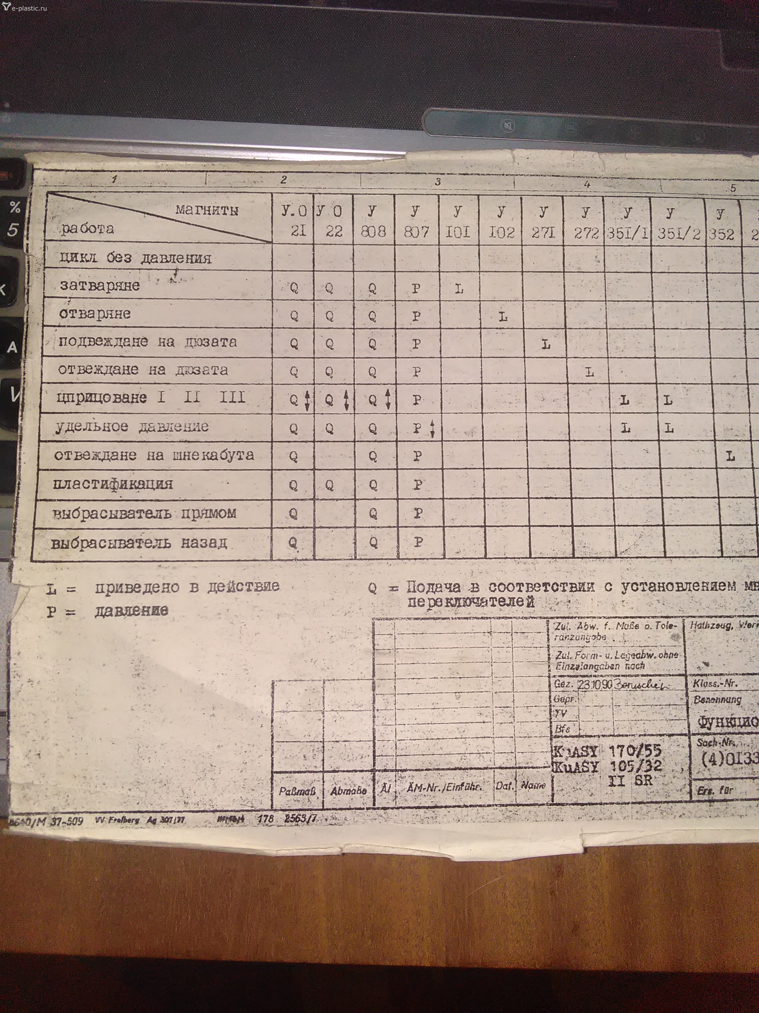

Теперь все понятно !
Итак итог:
Буквы это подсказки.
Q - данный саленоид управляет производительностью.
L - саленоид управления чем либо.
P - саленоид управляющий величиной давления.
Итак итог:

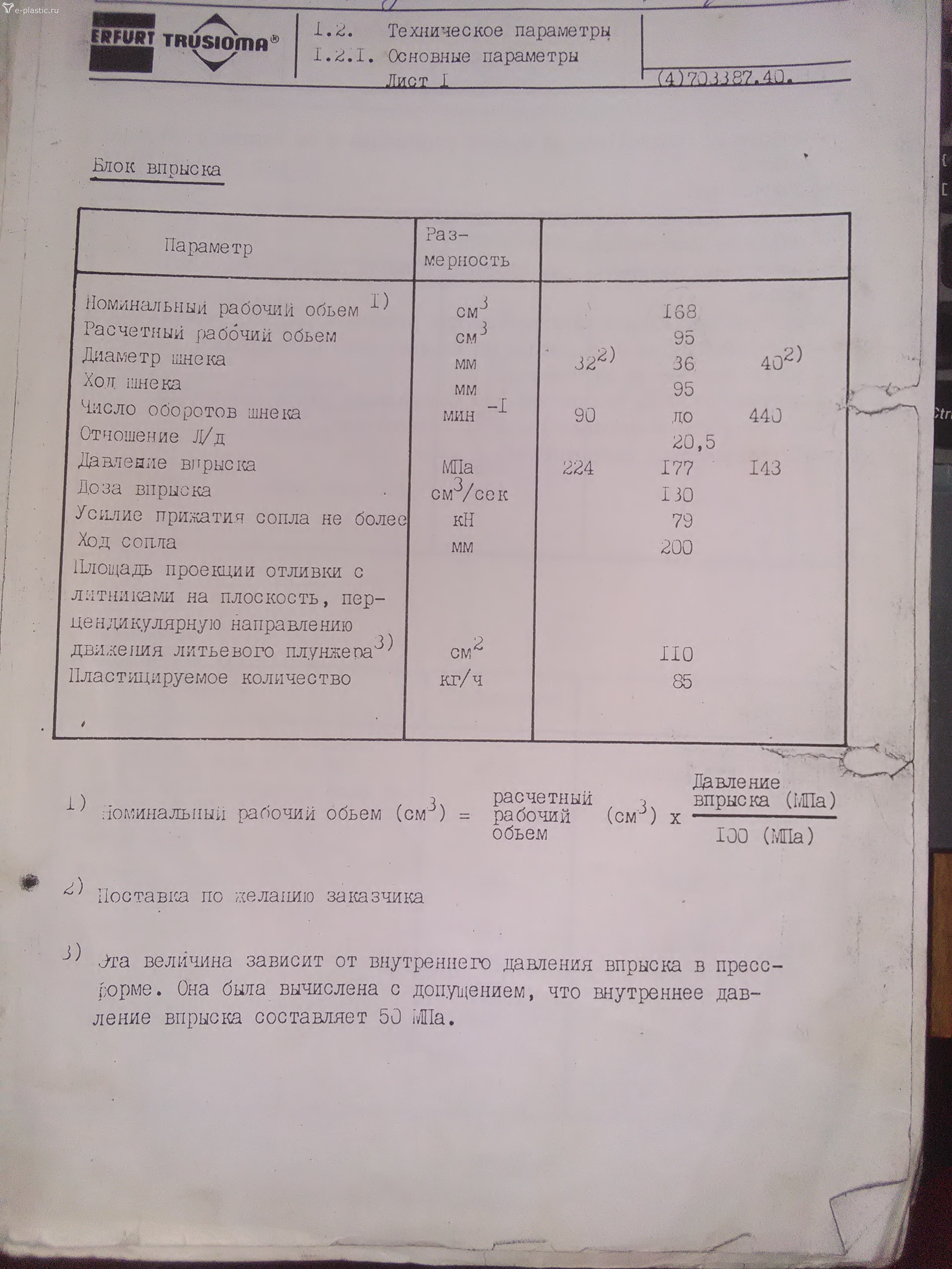

Технические характеристики машины, что есть.

170/55 1е-40. Что такое 40 не знаю. Есть кто в Студии ? Подскажите !

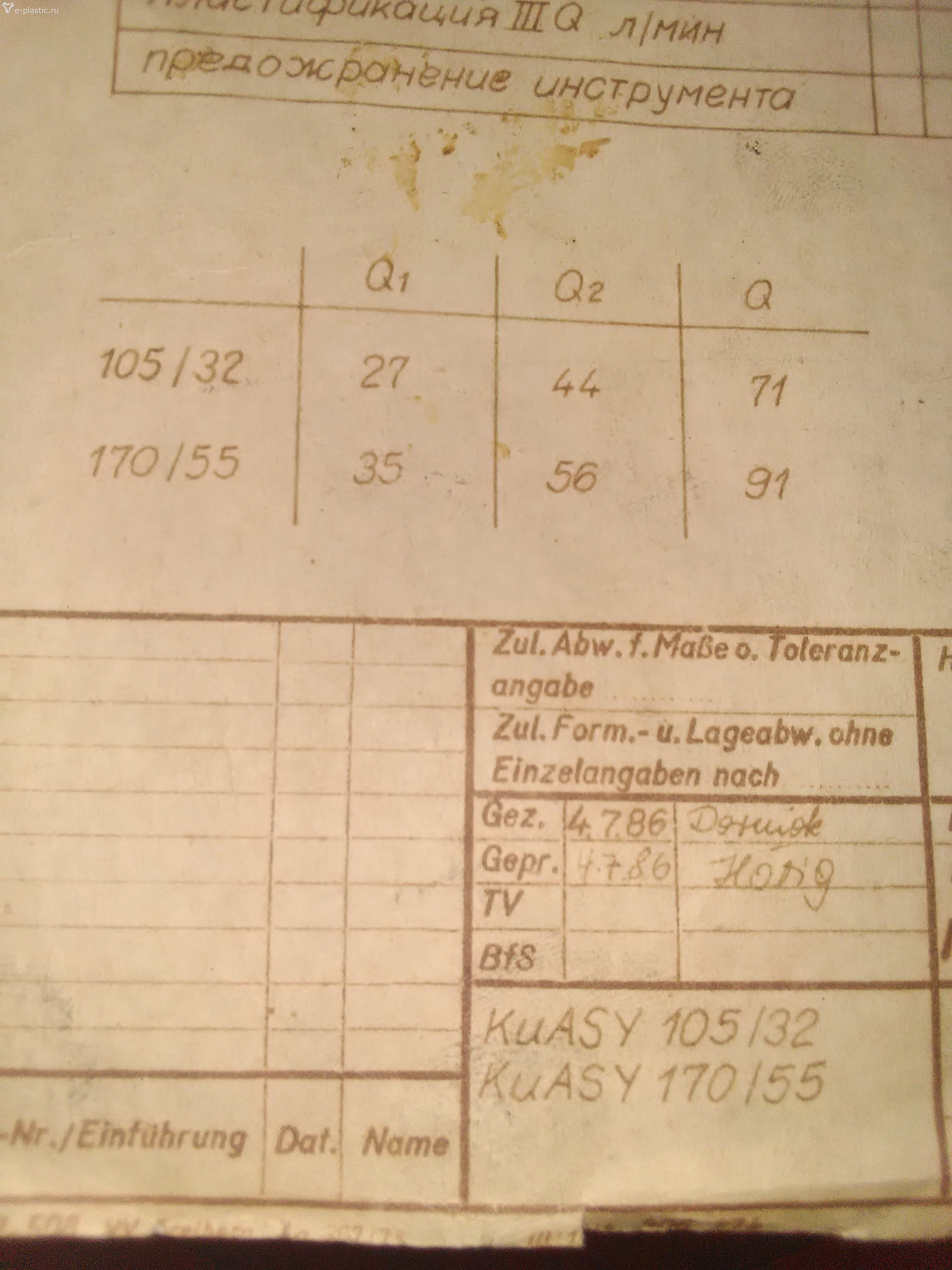

Литраж вашего насоса. Шильдик 40/25 см куб/оборот вала. 35/56 литров в минуту. Мотор 1450 об/ мин. 15 -18 КВт. Для начала информации достаточно.

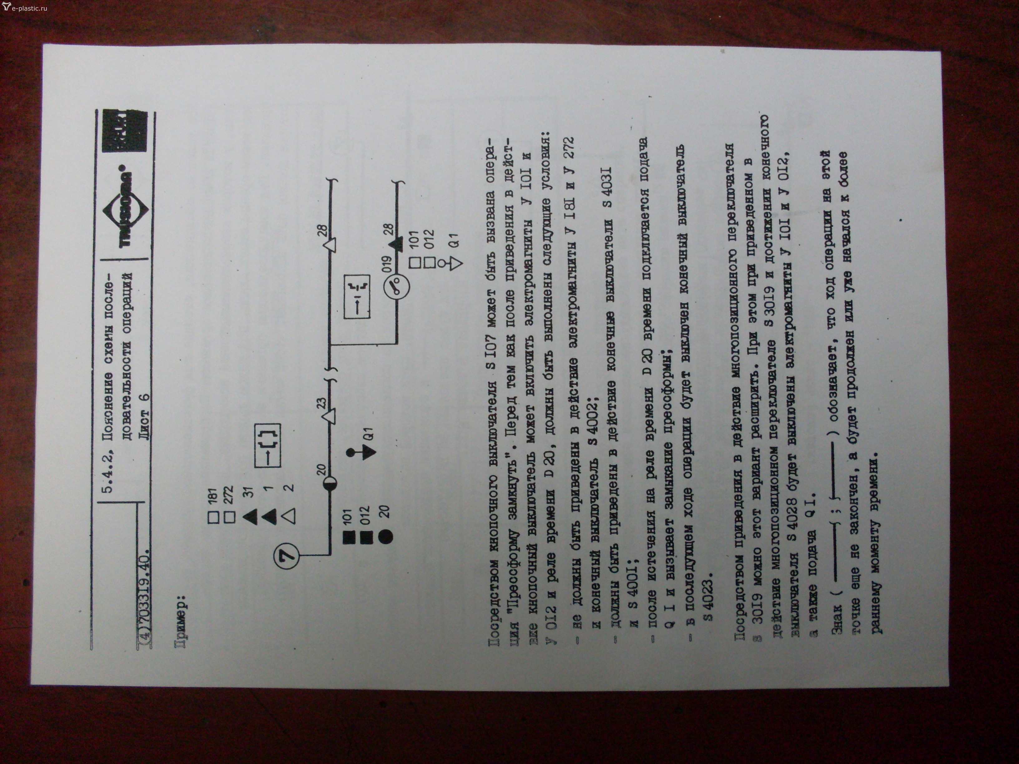

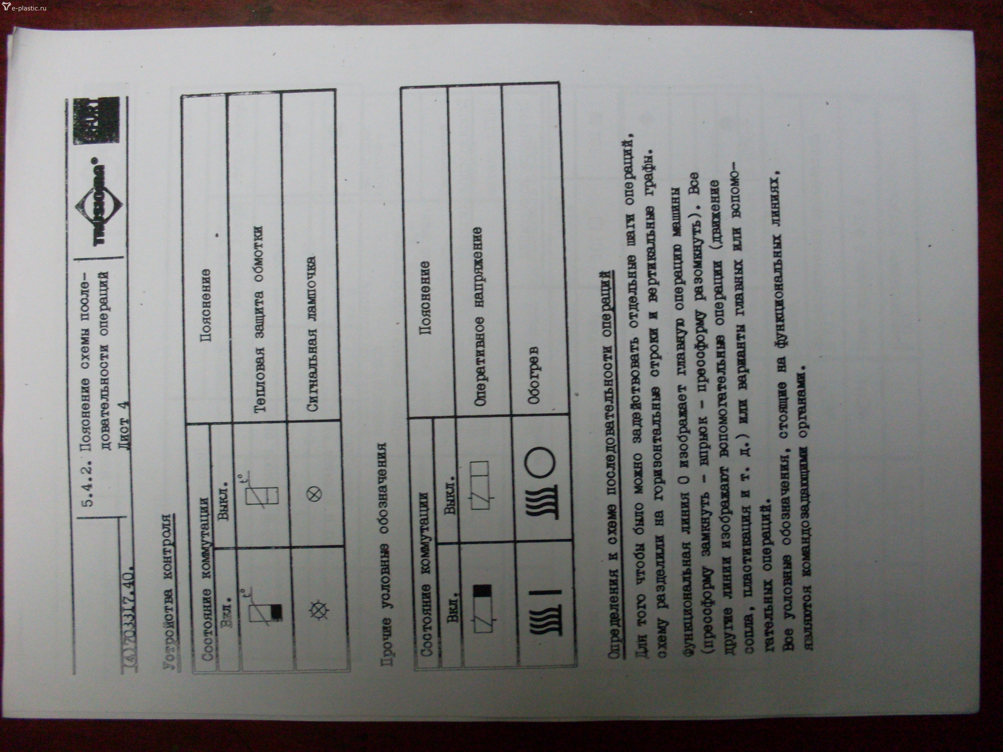

Auswerfer- выталкиватель. Зачем ты делаешь самодел циклограммы когда она есть. Подклей к распечатке полоску бумаги и укажи символами и стрелками.
- Эксперт Гидравлик
- Сообщения: 5750
- Благодарил (а): 620 раз
- Поблагодарили: 842 раза
Вот примеры как читать настоящую циклограмму для учёных и не учёных. Распечатывай пока мы добрые. Циклогаммы во всех режимах на эту машину может быть у меня и нет. Надо лезть в Яндекс диск от коллег.

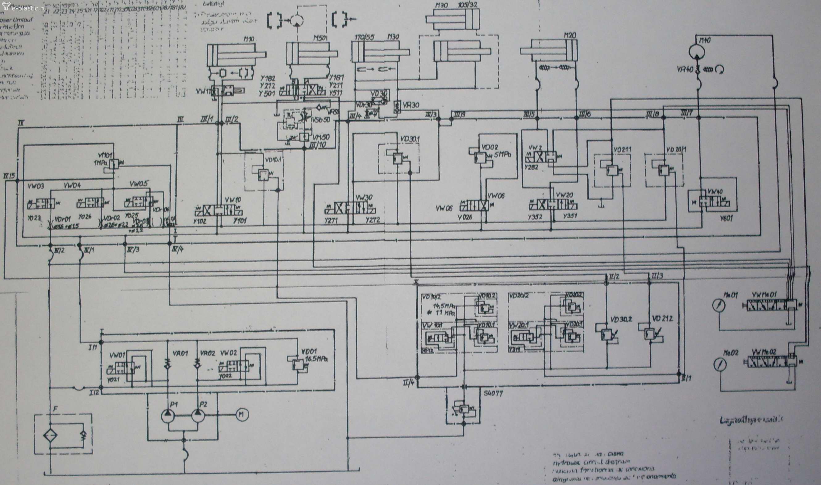

по скоростям 0 -17
Вижу блок где 4 жиклера - 1 с малым отверстием и 3 одинаковых , так же видно что все саленоиды в открытом состоянии и сбрасывают через себя поток - отсюда он минимальный.
Включаем малый контур насоса P1(35л) , Y021 и закрываем саленоид Y023 (жиклер в его цепи пропускал 5л/мин) - теперь его нет и значит получили на 5л/мин больший поток на выходе блока. - это 1 скорость.
Далее открываем Y023 возобновляем поток 5л/мин , но закрываем саленоид Y024 (жиклер в его цепи пропускал 10л/мин) - теперь его нет и значит получили на 10л/мин больший поток на выходе блока. - это 2 скорость.
Затем закрываем Y023 и Y024 - получили поток на выходе 15л/мин - это третья скорость.
Затем закрываем Y023 , Y024 и Y025 - получили поток на выходе 35л/мин - это 7 скорость.
Управление по коду 1-2-4 до 7 скорости включительно - это для электронщиков !
Выключаем малый контур насоса P1 , Y021 и включаем большой контур насоса P2 (56л), Y022 - отсюда производительность увеличилась на 60%
Закрываем саленоид Y025 (жиклер в его цепи пропускает не 20л/мин , а теперь с P2 + 60% = 32л/мин) - теперь его нет и значит получили на 32л/мин больший поток на выходе блока. - это 8 скорость.
Далее по саленоидам Y023(5+60%=8л/мин) + Y025 = 32 , 32+8=40л - 9 скорость
8 + 16 + 32 = 56л/мин - 11 скорость
Включаем малый контур насоса P1(35л) , Y021 и включаем большой контур насоса P2 (56л), Y022 - отсюда производительность увеличилась на полную !
теперь при двух контурах насоса саленоиды Y023 = 13л , Y024=26л , Y025=52л
откуда мы получим на
12 скорости 26л/мин
13 скорости 39л/мин
14 - 52л/мин
15 - 65л/мин
16 - 78л/мин
17 - 91л/мин
Все это конечно без коэффициентов на потери !
Я все верно посчитал ?))) но вот и я на ночь сказку написал !

Мысль верная. Просто математика. Проверять лень. За этим следит электроника. Молодец. Когда успел научиться. Или ты нас проверяешь по заданию правительства.? Это условно. При нагрузках нулевых. При разных нагрузках сопротивлениях , буду разные давления и сброс излишек масла через предохранительные клапана.

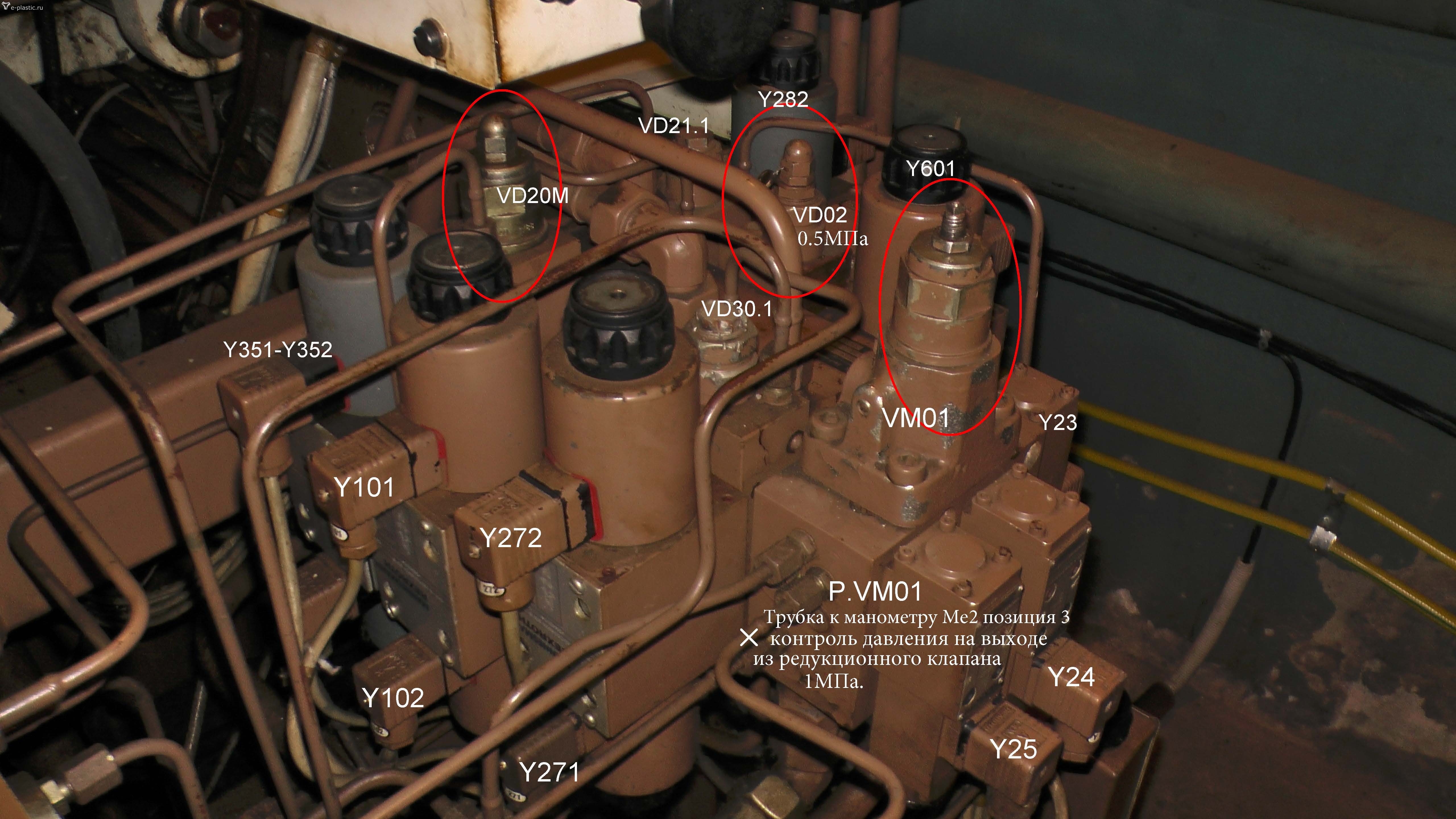

но вот VM01(1MPa) - мне спать недает - что он там делает ?

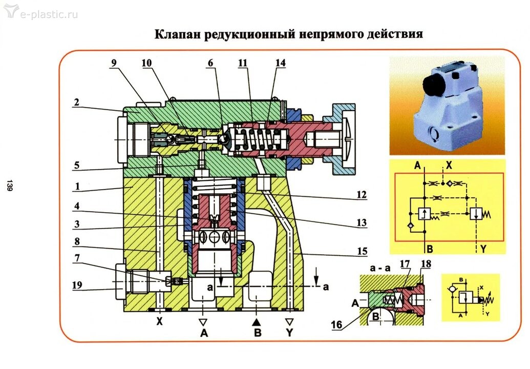

Попозже. Пока скажу что это редакционный клапан. И принцип его работы надо знать. И чем он отличается от предохранительного. Когда на схеме символы похожи а внешне даже бывает не раличишь. Гугли описание редакционных клапанов.
- Эксперт Гидравлик
- Сообщения: 5750
Попозже. Пока скажу что это редакционный клапан. И принцип его работы надо знать. И чем он отличается от предохранительного. Когда на схеме символы похожи а внешне даже бывает не раличишь. Гугли описание редакционных клапанов. Раз спать не даёт, почитай. Завтра вернёмся к этому. И мне не понятно до конца этот симптом на малекулярном уровне. Добавлю что это главная фишка в динамике графика расчетных скоростей. Так что подготовься.
- Эксперт Гидравлик
- Сообщения: 5750

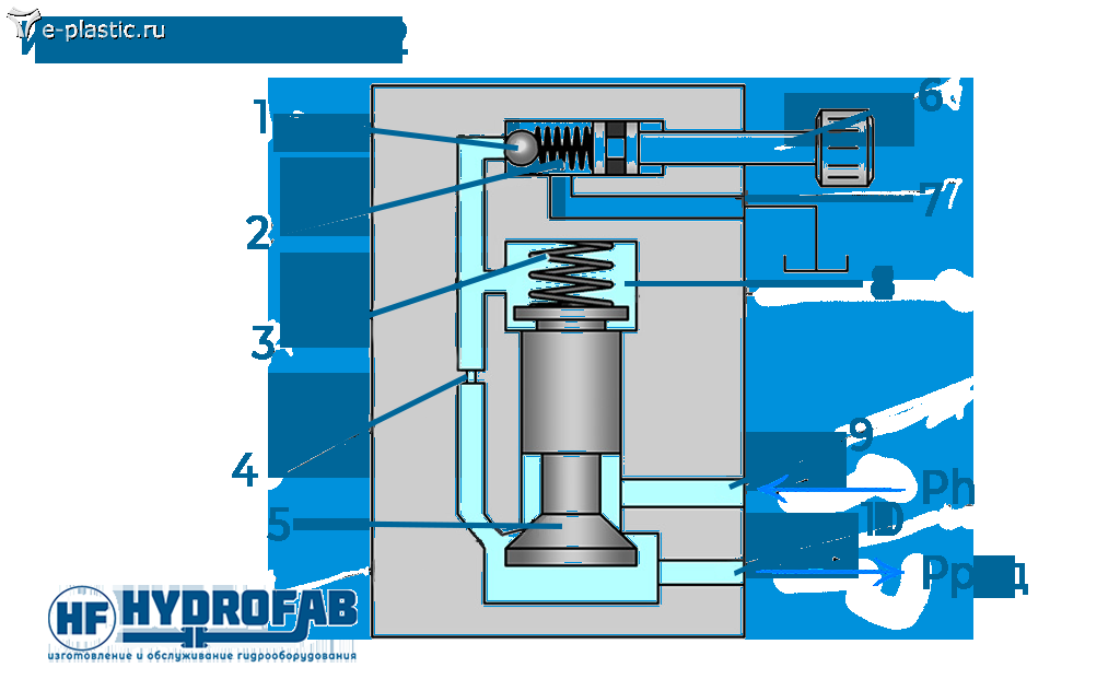

https://hydro--pnevmo-ru.turbopages.org ... gi=ID%3D44Редакционные клапана стыкового исполнения . Наш блочного исполнения ввертной. Бывают и трубного исполнения. В ссылке все прекрасно написано. Почитай 3 раза.
- Эксперт Гидравлик
- Сообщения: 5750
Любой продвинутый регулятор потока дроссель не только регулирует скорость но и следит за стабильностью этой скорости не зависимо от нагрузки которая может меняться в процессе движения.Так в нашем случае блок с распределитель ми 23,24,25. Плюс редакционный клапан и является регулятором потока с цифровым управлением. И этот который не даёт спать ни кому и отвечает за стабильность потока не зависимо от сопротивления нагрузки. И носится внутри туда сюда регулируя щель на выход к жиклерам. Как его настроить на 1 МПа. Это другой вопрос. Почему на 1МПа? Так посчитали академики. И как это давление проконтролировать мало кто знает. В паспорте этой информации нет.

Почему ты так решил о повторах скоростей? Там все жиклеры работают параллельно. Обоснуй.
- Вложения
- Scan ПРЕДШЕСТВЕННИК ПРОПОРЦИОНАЛКИ 1.jpg (221.71 КБ) 3908 просмотров

Откуда вы берете эти литры, которые проливаются через жиклеры Ф1,6 и Ф2,6 мм 8 и 16 литров.????? Я считаю так комбинация жиклеров подобрана не с бухты барахты и установлена на заводе изготовителе. Всегда на Б У машинах проверял соответствие местоположения жиклеров согласно схемы. Могли люди перепутать во время удаления засоров при ремонте. По моему это домыслы. Надо учитывать что редукционный клапан, автоматически стабилизирует поток в зависимости от нагрузки и постоянно меняет свой условный проход и количество литров идущих на слив и в систему. И держит редуцируемое давление на выходе равное 1 МПа. Литры протекаемые на слив через жиклеры величины не постоянные, зависят от давления на входе в редукционный клапан.sp34 писал(а): 27 мар 2023, 19:08 Так я все расписал в большом сообщении - повторюсь немного.

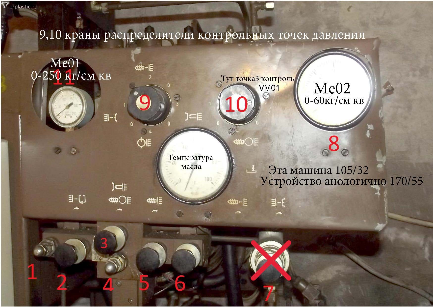

Тренировка. Самая главная вещь это манометр. Далее все остальное. Собрал тут на форуме фото с наилучшим ракурсом и забыл Акробата на чисто. Вот вспоминал. И далее, по фату вопроса

Из схемы вижу что вместо 2 манометров и 2-х ручных на 5 положений распределителей (селекторов) - можно было поставить 6 манометров и получить мгновенную информативность по всем интересующим давлениям и более не дергать этими селекторами (которые могут и потечь еще)- почему так не сделали ?
