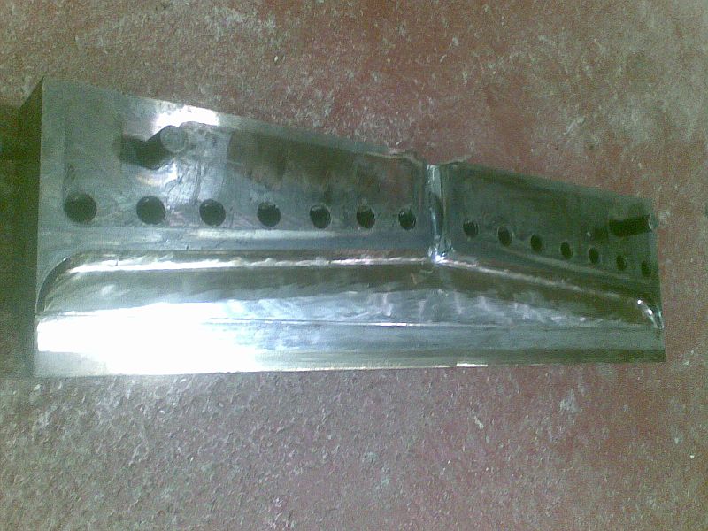

День добрый! дорогие форумчане, подскажите пожалуйста!
стретч-пленка пошла буграми, почистили фильеру, бугры стали еще больше, никаким способом выровнять не можем, как избавиться от этих бугров (P.S. в литье мы еще зеленые новички)

Re: экструзия стрейч пленки
во первых: зазор регулировали? что это дает?
во вторых: утолщения постоянно в одном и том же месте или "гуляют" периодически(меняются через час/полчаса)?
в третьих: раз чистили фильеру, какое качество хромового покрытия рабочей поверхности фильры?(должно быть зеркальным)
ну и напоследок: желательно фото в студию, даром провидения на форуме никто не обладает.
причин появления "бугров" очень много...
пытались регулировать зазор, бугры начинают в других местах появляться, также гуляют по всей ширине,zLOy_lamer писал(а):во первых: зазор регулировали? что это дает?
насчет качества покрытия скину фото, как мне кажется оно не зеркально ровное, а с неровностями...хочу отдать на шлифовку (подскажите стоит ли шлифовать или есть другие способы)

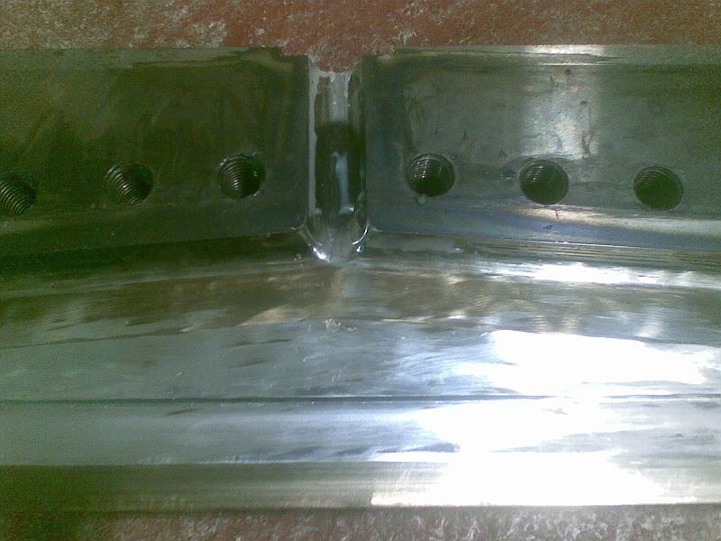

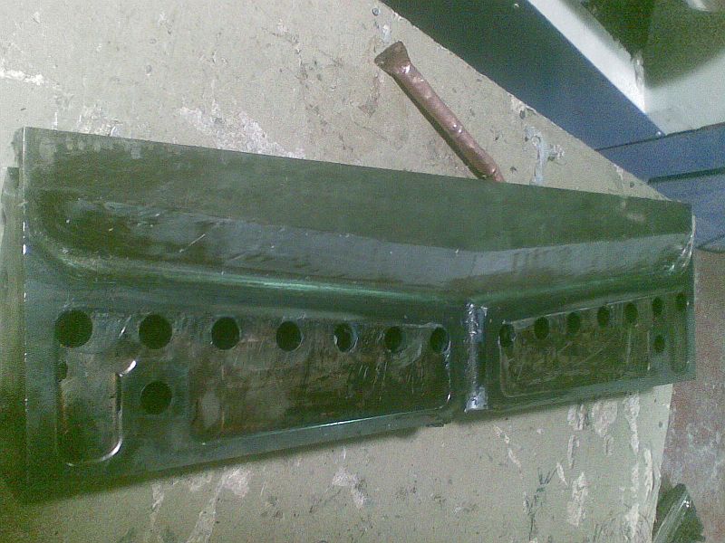

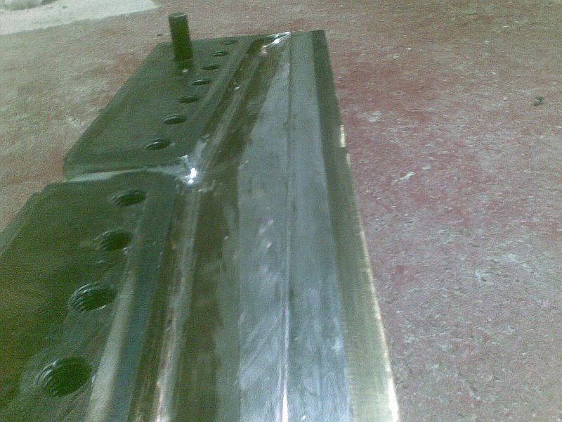

фото скиньте, посмотрим, в принципе в ссылке из предыдущего поста в статье есть фото дефектов.
данные дефекты сильно влияют на поток расплава, иногда с утолщениями не возможно справиться регулировкой зазора или температурами...
кстати, какие режимы переработки?

фото будут сегодня, огромное спасибо за статью, можно ли как то обойтись без хромирования (достаточно проблематично нашем регионе), если очень хорошо отшлифовать, а потом отполировать на ЧПУ станках???
без хрома никак, адгезия пэ к железу намного сильнее чем к хрому, будут постоянные угли и нагар, как следствие сильная разнотолщинность пленки. К тому же кольца толщины будут постоянно гулять...
Сергей, капсулят реально перерабатывать максимум 10% от массы сырья в одном слое, ито бывает подвисание...
самое оптимально это гранулировать, так как с гранулятом проблем не бывает..
вот фото нашей проблемы((((, прошу прощение если качество низкоеzLOy_lamer писал(а):фото скиньте, посмотрим, в принципе в ссылке из предыдущего поста в статье есть фото дефектов.
мдааа... качество конечно плоховато...
я так понимаю она до чистки....
давно была последняя чистка?
если недавно, пару тройку дней назад и в "вешалке" образуется такой нагар, то скорее всего там нет хрома...
на телефон фотографировали?

на телефон, под рукой другого ничего не оказалось)))),
мы её от гари почистили, поставили, потом сняли, до этого не чистилась она 2,5 года (как мне рассказали, что её чистили только как привезли из китая через 1,5 года), работать на ней более интенсивно начали только сейчас.....я так понимаю хрома на ней не стало когда её чистили 2,5 года назад (я так понял её шлифовали)
мдааа.... случай тяжелый=)
а предыдущие хозяева нормальную делали на ней пленку?
такое ощущение что с неё выжали все и продали вам, так часто бывает...
посмотрите сами есть пятна сероватые на чистой поверхности? обычно цвет метала без хрома слегка серый, если присмотреться то будет видно и на этихпятнах больше всего нагара...
если я не ошибся и на вешалке нет хрома, то выход или покупать новую фильеру или дорабатывать эту....
да хозяева теже, просто человек кто до этого занимался пленкой не знал про то что нужно её чистить, такое чувство, что хрома там вообще никогда не было, цвет металла желтый по всей поверхности после одного дня работы, а до этого пленку делали мало, только для своих нужд, бугорки были но мы их убирали, а вот на неделе всё как повылазило!!!
