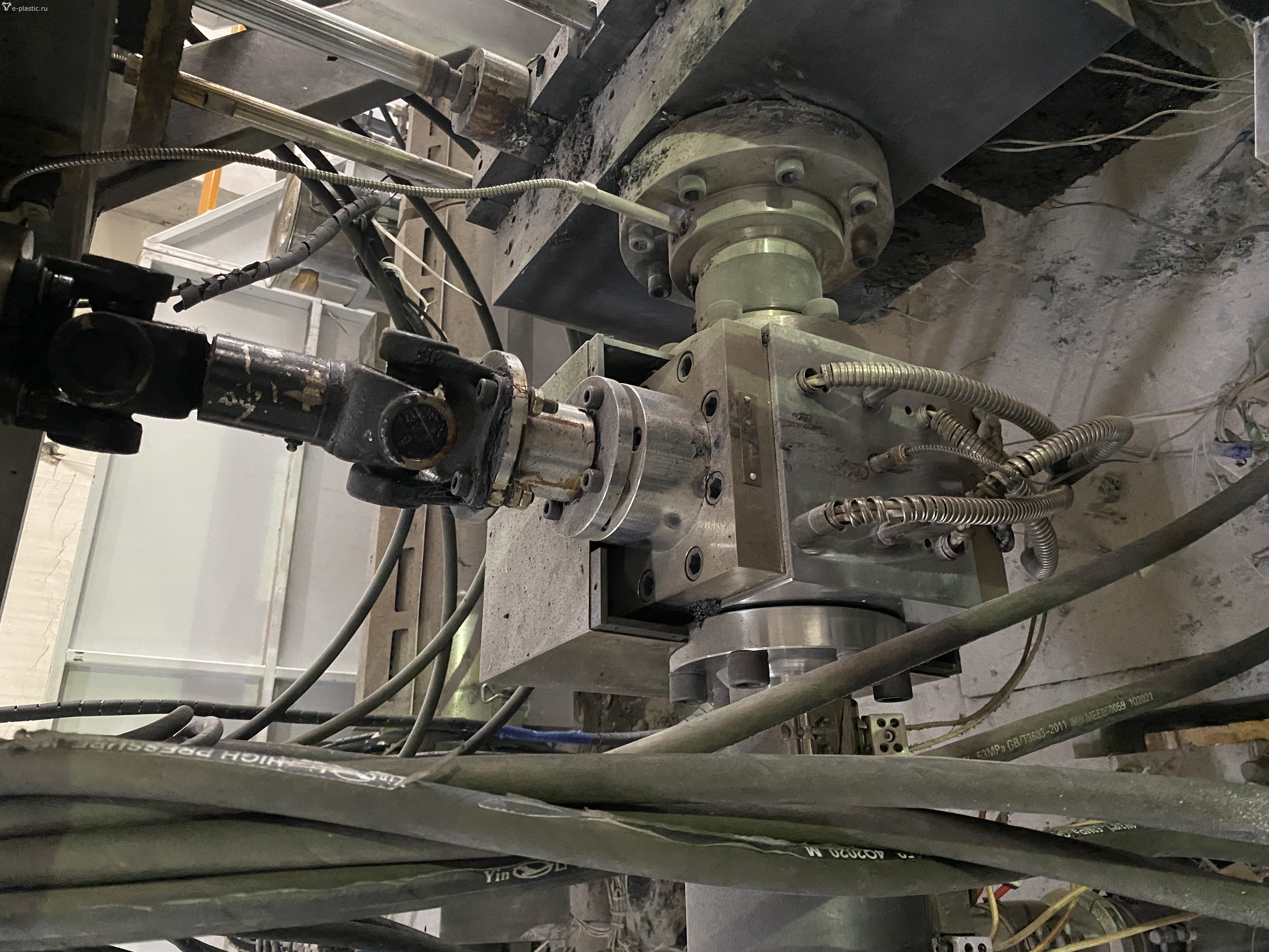

Nik123
Сообщения: 187
Город: Ростов на Дону
Поблагодарили: 4 раза
#3972 Сообщение Nik123 » 30 июл 2025, 16:21
Добрый день коллеги! Подскажите у кого станок с насосом расплава и датчиком давления Б . Интересует как с ним работать какие параметры в скорости между шнеком Б и насосом расплава ни как не могу настроить эту тонкую грань .
AlexsandrN
Сообщения: 591
Город: К
Благодарил (а): 39 раз
Поблагодарили: 128 раз
#3973 Сообщение AlexsandrN » 30 июл 2025, 17:29
Nik123 писал(а): 30 июл 2025, 16:21 Подскажите у кого станок с насосом расплава и датчиком давления Б
Датчик давления установлен в каком месте: перед насосом расплава или после насоса расплава? Датчик давления один или несколько?

#3975 Сообщение Nik123 » 30 июл 2025, 18:15
Датчик давления один , находится на насосе . Проблема такая когда увеличиваешь скорость насоса ( давление в насосе начинает падать ) при этом сокращается разницу между скоростью шнека начинает давить воздух и пленка пузыриться и соответственно вся дырявая а когда скорость уменьшать ( насоса ) , то пленка вытекает с головы сгустками , просто когда работаешь в ручном режиме более менее можно самим настроить эту разницу между насосом и шнеком , а вот когда выходишь на автоматический режим он сам по себе начинает почему-то скорость насоса увеличивать , почему не поймем

#3976 Сообщение AlexsandrN » 30 июл 2025, 18:25
Nik123 писал(а): 30 июл 2025, 18:15 Датчик давления один , находится на насосе .
Насосы расплава, как правило, шестеренчатого типа (по крайней мере те, которые мне известны). И датчик давления не может измерять давление на насосе. Или ДО, или ПОСЛЕ. Для понимания зависимостей это надо понять.
Если правильно понял Ваше описание, то где то в настройках имеются зависимости (настройки), какое давление необходимо держать в автоматическом режиме. Необходимы фото панели управления.

#3977 Сообщение Nik123 » 30 июл 2025, 18:29
Завтра скину фото панели , и насоса

#3978 Сообщение технолог54 » 30 июл 2025, 19:15
Обычно датчик должен стоять по крайней мере на этих экструдерах до насоса. А график вам не попадался регулирования.

#3979 Сообщение Nik123 » 01 авг 2025, 10:48
Да , стоит после шибера Б , вчера более менее разобрались

#3980 Сообщение AlexsandrN » 02 авг 2025, 08:52
Nik123 писал(а): 01 авг 2025, 10:48 Да , стоит после шибера Б , вчера более менее разобрались
Разобрались с настройками или с местом установки датчика давления (так датчик давления установлен на входе насоса расплава, или на выходе) ?
