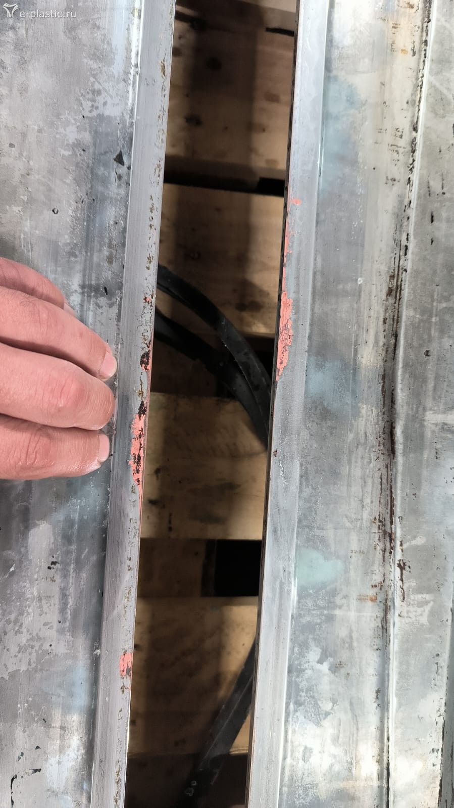

#3954 Сообщение PLUT73 » 30 июн 2025, 10:05
И еще вопрос: облез хром на губах, какие фирмы занимаются ремонтом? Недорого, быстро и качественно!

#3955 Сообщение AlexsandrN » 30 июн 2025, 18:06
PLUT73 писал(а): 30 июн 2025, 10:05 Недорого, быстро и качественно!
Классика жанра
