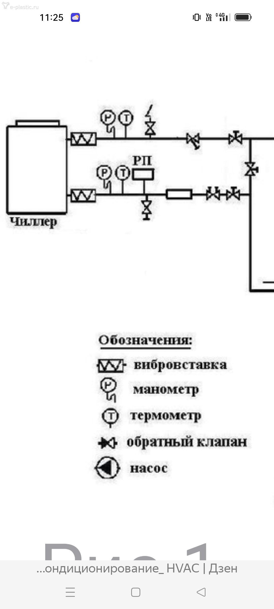

Два счётчика в водяные шланг на входе и выходе в чилер.

леха писал(а): 14 янв 2025, 11:00 Screenshot_2025-01-14-11-25-26-88_21da60175e70af211acc4f26191b7a77.jpgДва счётчика в водяные шланг на входе и выходе в чилер.
Ну это деньги тратить, у нас с этим сложно )
Но допустим оба счётчика покажут одинаковые цифры - и где вода?
Допустим покажут разные цифры - и где вода?

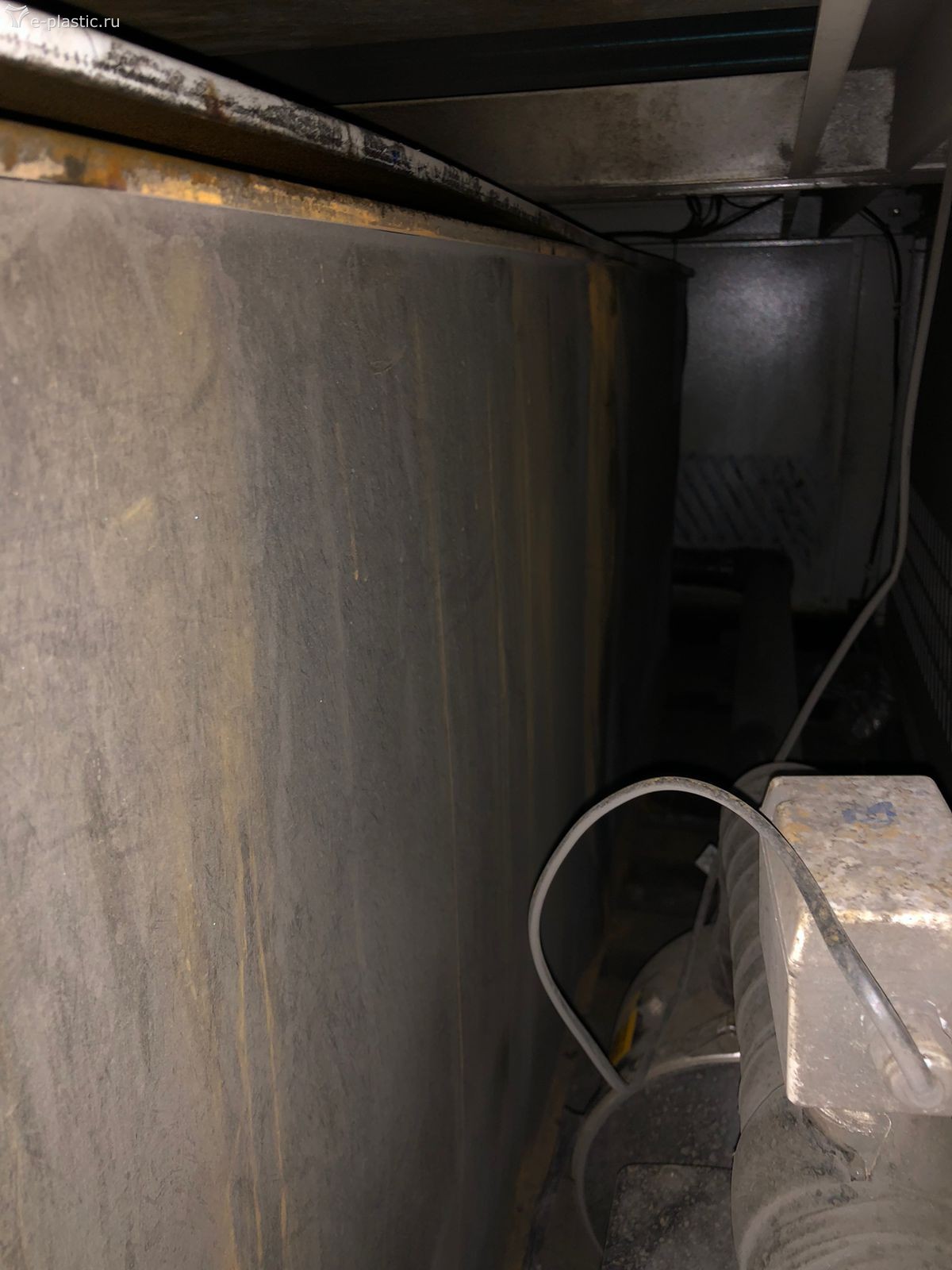

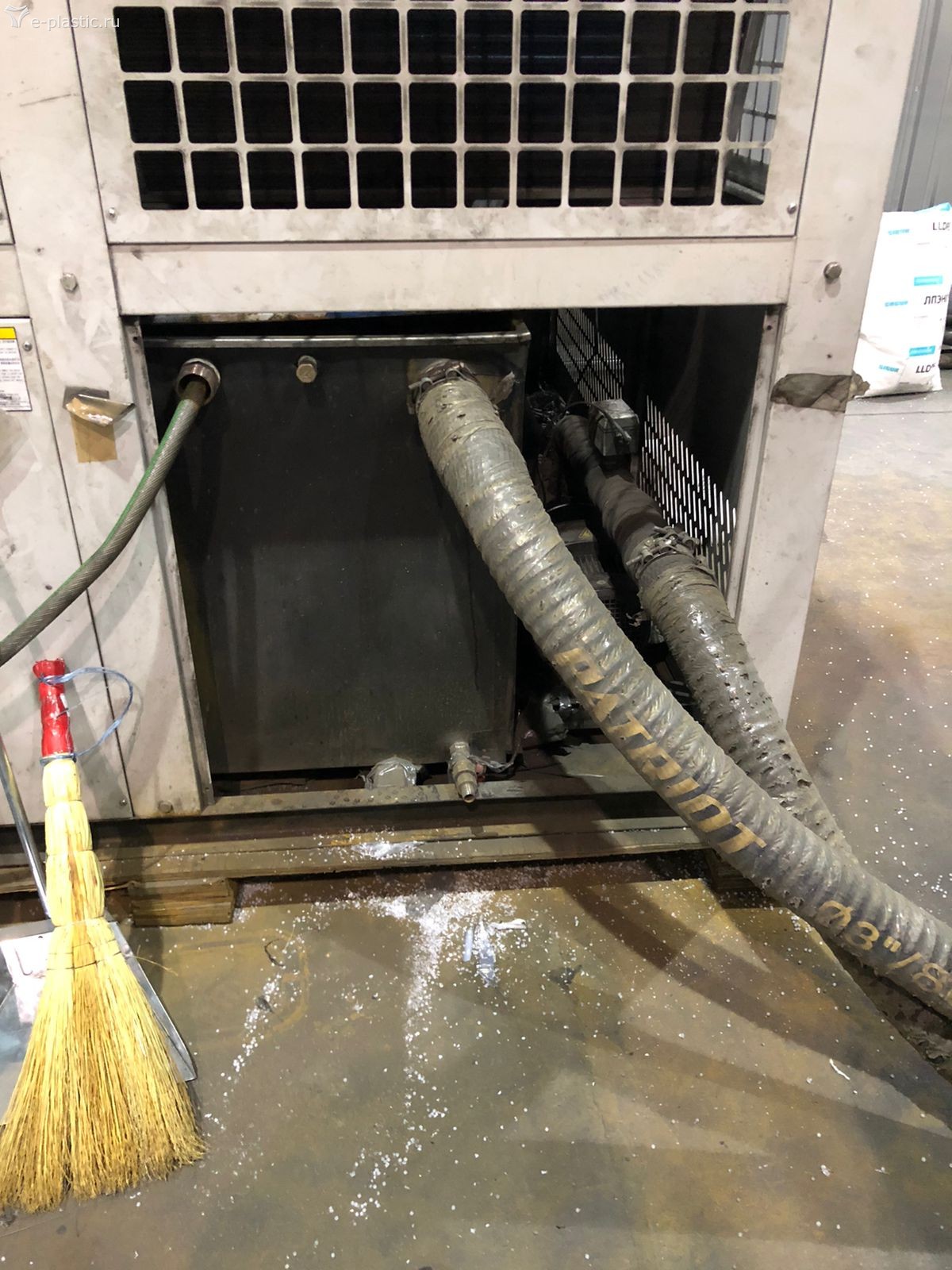

#3799 Сообщение Александр 69 » 15 янв 2025, 15:18
AlexsandrN писал(а): 14 янв 2025, 12:23 Испарилась.
Можно фото ванны?
Ванна внутри чиллера, поэтому как ее сфоткать то...

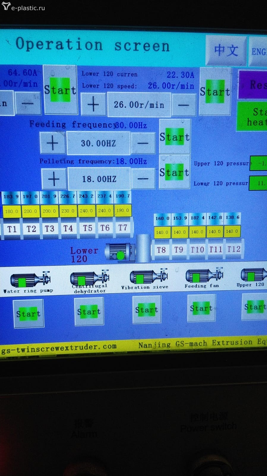

Еще проблема недавно появилась. Геликов стало больше и крупнее. Пленка стала хуже на разрыв. Если раньше такое было ,то немного. Сейчас вся такая. Пробовал ее много температуру на первом каскаде поднять, без изменений

ivsey80 писал(а): 23 янв 2025, 18:08 Еще проблема недавно появилась. Геликов стало больше и крупнее. Пленка стала хуже на разрыв. Если раньше такое было ,то немного. Сейчас вся такая. Пробовал ее много температуру на первом каскаде поднять, без изменений
Самое простое и самое вероятное - сырьё такое. И тут ваши возможности сильно ограничены, кардинально ничего не изменить, нет такой кнопки "убрать гелики".
Картинку не очень понял, где тут что? В целом - температуры пожалуй высоковаты. Но гелики не из за этого.
