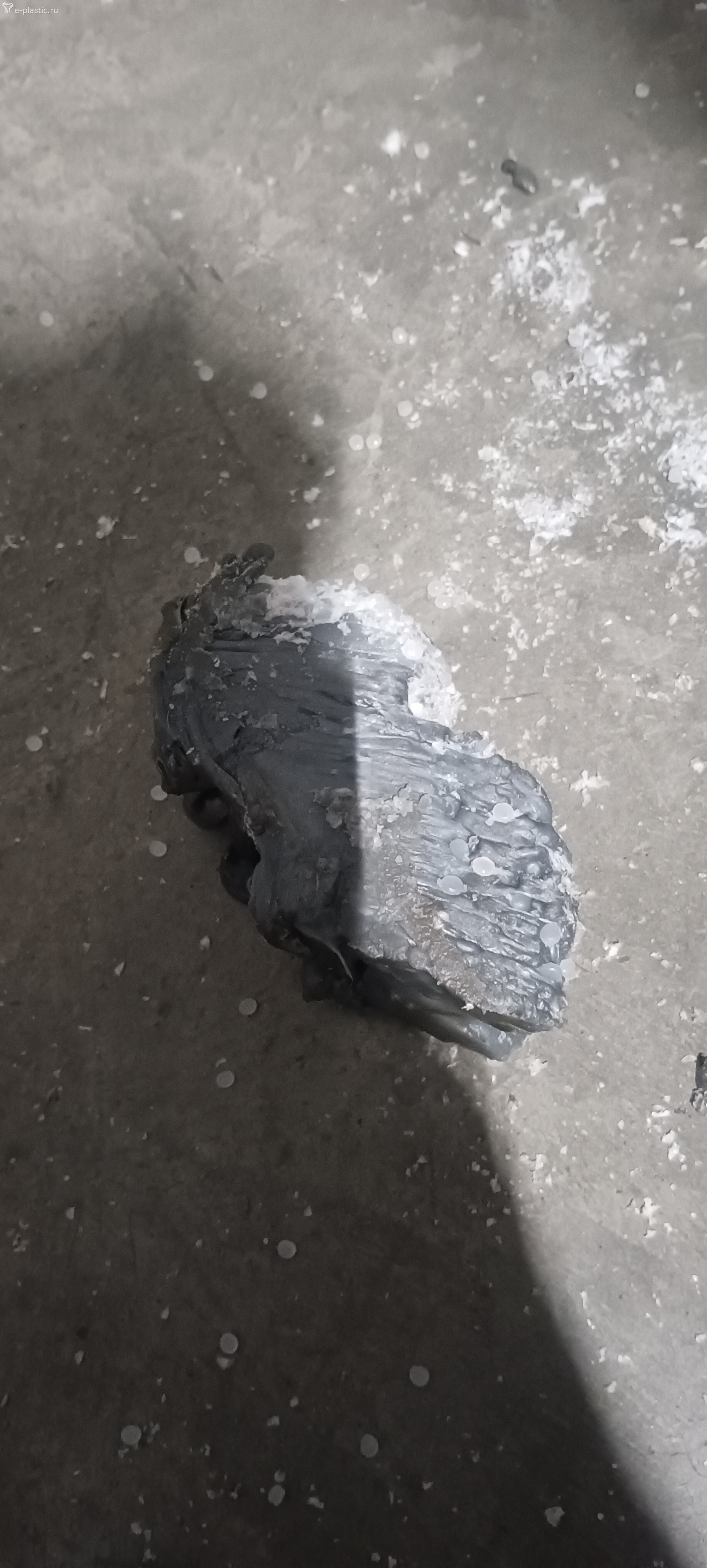

Добрый день форумчане ! Недавно осушили один из бункеров а там кусок нерасплава где вход в шнек , такое ощущение что выдавило сырье в обратную сторону , по какой причине могло такое произойти что это за эффект такой

Если направление вращения не меняли,то это "козёл",вероятно образующийся во время остановки и "отпрыгивающий " при пуске....

леха писал(а): 23 окт 2024, 10:54 Если направление вращения не меняли,то это "козёл",вероятно образующийся во время остановки и "отпрыгивающий " при пуске....
Самое интересное в двух других все нормально чисто , только в клеевом шнеке , а есть какое то решение этой проблемы ?

#3610 Сообщение леха » 23 окт 2024, 11:51
Ну попробуйте перед остановкой ,закрыть шибер,опорожнить зону загрузки и после этого выключить вращение шнека...

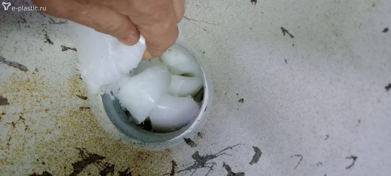

И снова здравствуйте, такая вот Слива, Ледник так называемый, заварило шнек дробилки и вход основного шнека, что это может быть, просто цвет для обычного сырья не такой
Сибур 09200 95%
Сибур 20220 3%
Клей Mantek cl 60 2%
Сообщения: 3788
Благодарил (а): 289 раз
Поблагодарили: 728 раз
#3629 Сообщение технолог54 » 09 ноя 2024, 20:24
Клей у Вас через дозатор идёт, значит надо смотреть основное сырье 09200 и 20200 скорей всего попало что то надо смотреть мешки у мня в первичку и гайки попадали и стекло я это к тому что всякое бывает у вас может какая то переходная марка попала поэтому сырье отличается по цвету.
