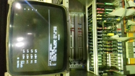

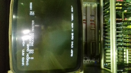

tmf52
- Сообщения: 3
- Зарегистрирован: 25 окт 2016, 10:44
- Город: Санкт-Петербург
Re: Литьевые машины фирмы Hemscheidt
Здравствуйте! На нашем предприятии эксплуатируется вертикальный термопласт автомат фирмы Хемшайд мод. 85V3S 1995г., система управления Рико. После длительного простоя при включении машины датчик температуры верхнего уровня показывает 500 градусов, Датчики исправны. Пожалуйста подскажите в каком месте копаться?
mstr
- Сообщения: 1
- Зарегистрирован: 27 окт 2016, 11:44
- Город: Рязань
Здравствуйте!
Появилась проблема- Hemscheidt 400Н не проходит инициализацию, неисправна плата СВС136.
Ставим плату от исправного станка- все работает, ставим данную плату на другие машины - они также не проходят инициализацию.
Делали сброс кнопкой , на аккумуляторах 3.4 в держится.
Отдавали в ремонт в специализированную фирму, они чистили микросхемы (объяснили на пальцах- что там было записано непонятно что- сбой), результата, к сожалению, не принесло.
Подскажите, что можно предпринять и возможно ли где приобрести данную плату ?
(На термопластавтомате модель 400Н 1992 г.в. при включении машины на пульте оператора появляется изображение №1. После проведения операций указанных на изображении№1 появляется изображение №2.
Машина не запускается.) Заранее благодарю за ответы!
- dedaborja
- Сообщения: 930
- Город: Воронеж
- Откуда: Колыма
- Благодарил (а): 31 раз
- Поблагодарили: 123 раза
Коллега babu спрашивал - кому нужна эта плата. Несколько сообщений тому назад.mstr писал(а):Здравствуйте!
Не знаю, каким знатокам показывалась плата, но я бы проверил состояние шинного формирователя. Похоже (фото 1) - нет связи с консолью. Сейчас конец года и у нас все машины в работе, все на нервах. Схем нет, но можно самому просмотреть (прозвонить) на какую микруху завязан разъем шлейфа. Обычно это шинный формирователь и есть. Он более всех нагружен, греется, и 65% отказов из-за него.
Если хотите обойтись малой кровью - свяжитесь с babu.

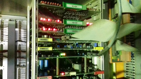

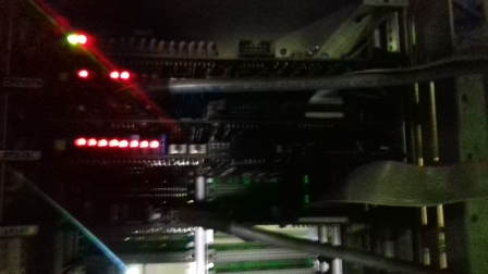

tmf52
- Сообщения: 3
Большое спасибо за ответы! Начнем с простого , а дальше по цепочке.
tmf52
- Сообщения: 3
Большое спасибо за ответ от 29 октября по машине Хемштайд 85V3S.
Есть некоторые дополнения , которые позволят решить нашу проблему .
Температура второй зоны при включении системы не 500. а 512 (Неисправен девятый разряд ?) На плате 16xMAI заменены мультеплексоры MPI MUX 16.
Отсутствие документации (схем . описания параметров) не позволяет нам более точно ставить диагноз. Не факт , что проблема только в этой плате.
Хотелось бы узнать , о возможности ремонта или приобретения платы 16xMAI.
А также, возможно ли перенести датчик на любой свободный канал и как это сделать.
Заранее спасибо.
Заранее спасибо.

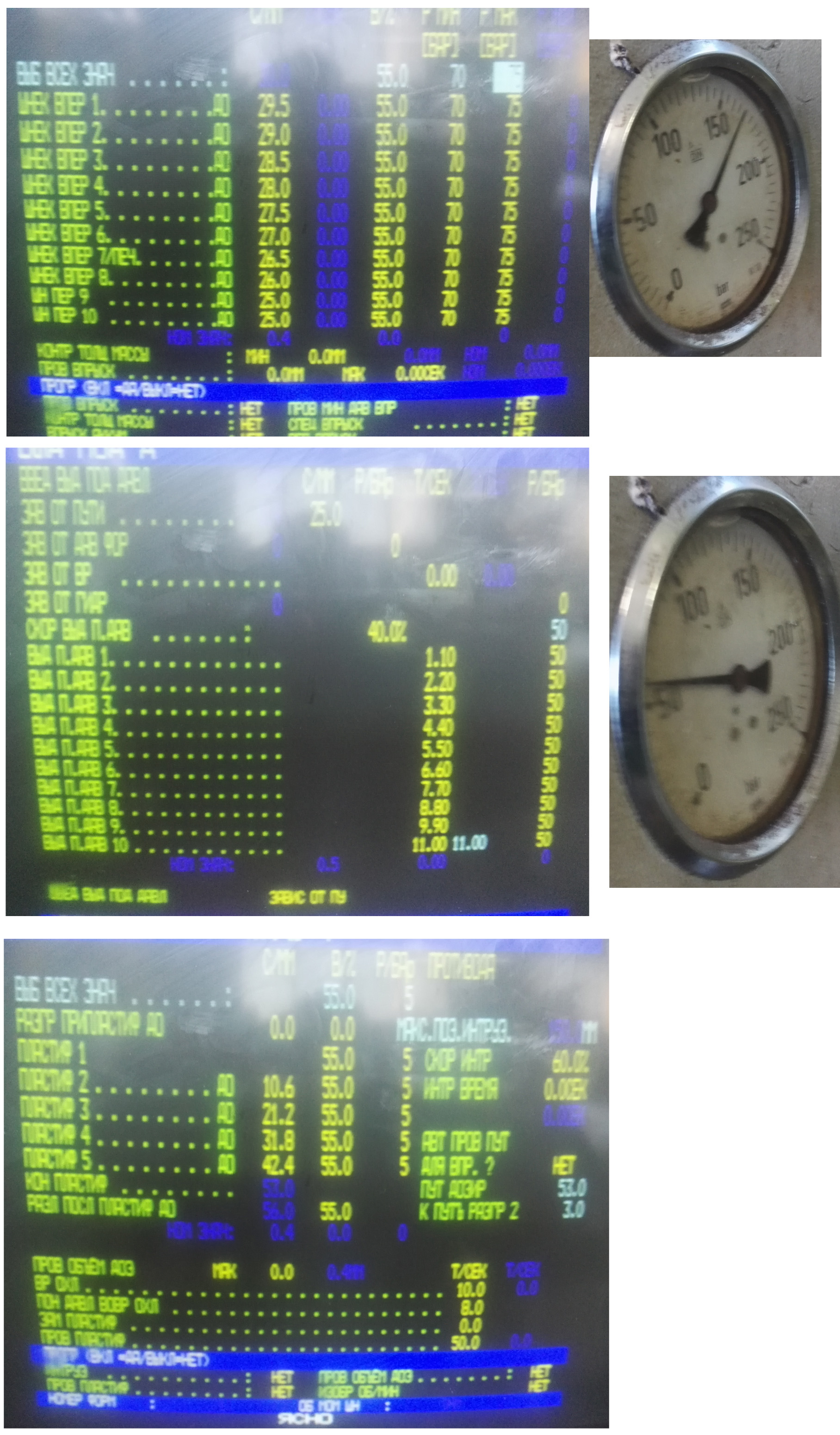

wings
- Сообщения: 27
- Зарегистрирован: 26 окт 2010, 10:43
- Страна, Регион, Область: Россия Моск.Обл.
- Город: Орехово-Зуево
- Благодарил (а): 6 раз
Добрый День. Имеется машина Н-100 1992г. стойка "Рико", до сего дня работала (24 года) без особых проблем. И вот случилась беда !!!
Нет регулировки ВПРЫСКА. Поставил амперметр на Y95. Сколько бы я не задал на ПК 0-30-50-70-100, ток всегда 1,1А. На Выдержеке Давления, движение формы, узла и т.д. Все регулируется. Задал на ПК 0 ток =0, 30=0,3мА, 50=0,5А, 70=0,7А и т.д.. Сделал Сброс (Вкл.рубильника с нажатой кнопкой), Записал рецепт по Defauit. НЕ ПОМОГЛО.!
Куда копать, может кто подскажет?
Спасибо...
Спасибо...
- dedaborja
- Сообщения: 930
- Город: Воронеж
- Откуда: Колыма
Параметры впрыска: давление, скорость устанавливаются? Что показывает менюшка ходы? Есть ли изменение позиции шнека? Сколько при впрыске показывет манометр? На ручном режиме, на полуавтомате? Не перекрывает ли позиция перехода на выдержку под давлением позицию дозировки, если переход происходит по путям? Или время перехода на выдержку намного меньше времени впрыска, если по временам. Какая-то ерунда, что-то с параметрами. ИМХО.wings писал(а):Добрый День. Имеется машина Н-100 1992г. стойка "Рико", до сего дня работала (24 года) без особых проблем. И вот случилась беда !!!
Нет регулировки ВПРЫСКА...
Часто бывает, чьи-то шаловливые пальчики виноваты.
wings
- Сообщения: 27
Спасибо что ответили !
Машина была рабочей - день назад. В ПолуАвтомате если запустить, все параметры работают = Ф.вперед ОК, узел вперед ОК -- впрыск скорость 50, давление 70 но большая скорость и давление в режиме впрыска на манометре 160, И далее опять все в номе, после перехода на выдержку под давлением скорость 40, давление 50 на манометре 60 ОК. - набор ОК, Декомпр. ОК, Ф.Назад ОК. Толкатель ОК
