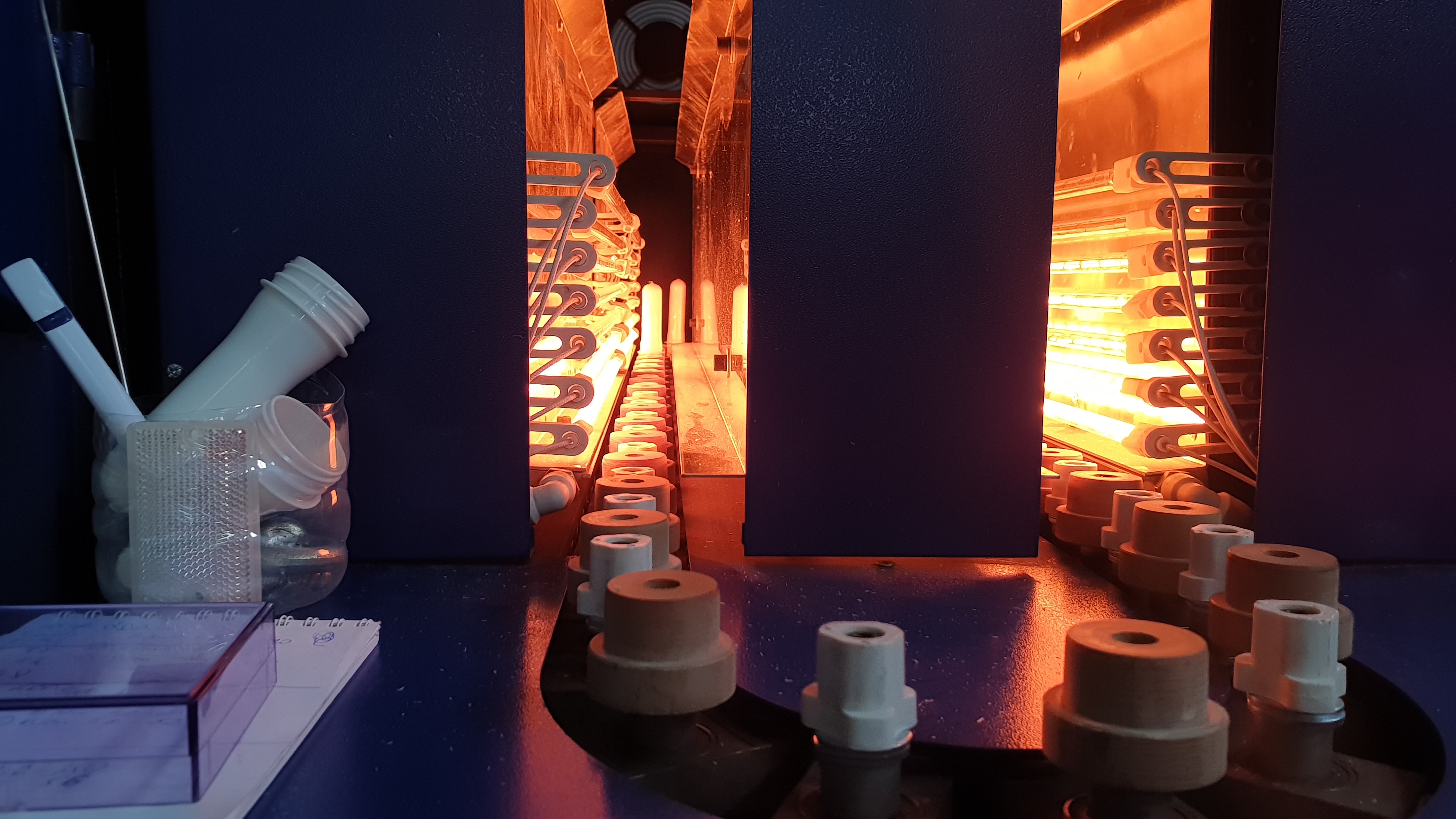

Придерживаюсь общей температурой в печи 170-180,компрессор бежецкий К-22

Алексей, добрый день.
В вашем случае не получается полноценно прогреть преформу для растяжения на 1,5 л.
Можно попытаться снизить скорость печи и добавить нагрев в горловой-купольной зонах, при том донную часть скорее всего придется слегка остужать. Но вероятность успеха в текущей комбинации печи/станка/преформы и пресс-формы невелика.
Для получения качественной бутылки извашей преформы и на вашей пресс-форме желательно подключить отключенные нагреватели (а лучше и вовсе перейти на лампы) и перевести станок на двухстадийное дутье (судя по фото у вас модификация станка с одностадийным дутьем).
При невозможности (нецелесообразности) модернизации станка и печи меняйте преформу на большую весовку (большей длины соответственно) и работайте на ней.

Добрый день!muhomornik писал(а): 13 янв 2020, 15:55 Алексей, добрый день.
На сколко все это затратно по модернизации станка??? Установка предвыдува,примерная цифра если можно.

Алексей Алексеев писал(а): 13 янв 2020, 19:37Написал ЛСmuhomornik писал(а): 13 янв 2020, 15:55
Добрый день!
На сколко все это затратно по модернизации станка??? Установка предвыдува,примерная цифра если можно. :-(

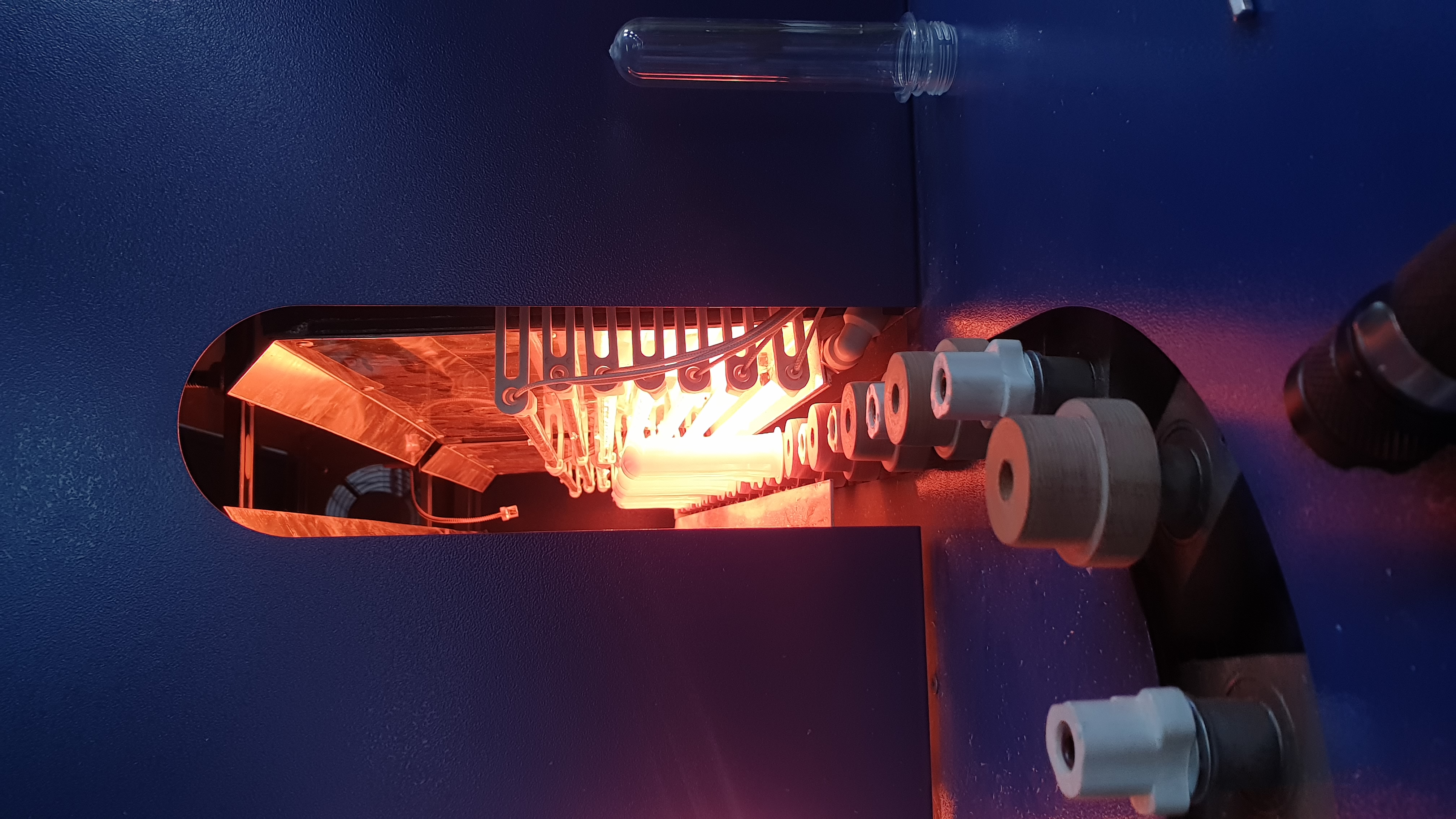

Дорогие форумчане! Помогите пожалуйста.
На полуавтоматической машине, выдуваем Пэт тару 200мл, из преформы 25гр. Сталкнулись вот с такой проблемой. На стенке бутылки есть деформация, никак не можем убрать. Помогите пожалуйста, с чем это может быть связанно.
Фото прилагается
Фото прилагается

Светлана, добрый день.
Фото NN3,4,5 - касание материала преформы к вытяжному штоку.
Фото N2 - то же самое, и сложилось впечатление, что примерно на 1/3 высоты от дна кольцевой переход по толщине стенки. Причина у таких явлений - та же.

Здравствуйте! Простите пожалуйста, не совсем Вас поняла, в чём проблема такого дефекта и как её исправить?

Именно в этом месте где этот дефект, стенка очень жесткая. Как будто это место не раздулось и там очень много сырья

Возможные причины дефекта на фото NN3,4,5:
1. Погнут один или оба вытяжных штока.
2. Некорректно отцентрованы штока (шток), как вариант - сильно изношены направляющие втулки штоков.
3. Слишком мала разница между диаметром штоков и внутренним диаметром преформы.
4. Позднее включение предвыдува (на машинах с одностадийным дутьем - выдува).
5. Преформы (заготовки) в пресс-форму становятся криво (перекашиваются при смыкании пресс-формы).
При образовании кольцевого перехода толщины стенки или складки материала - позднее включение предвыдува (выдува) и/или низкое давление предвыдува

То что в зоне дефекта материал "сгустком" - естественно. Пластик разогрет, легко тянется, вытяжные штока существенно холоднее, при касании происходит замораживание пластика в месте контакта со штоком, остальная часть заготовки при этом растягивается.
