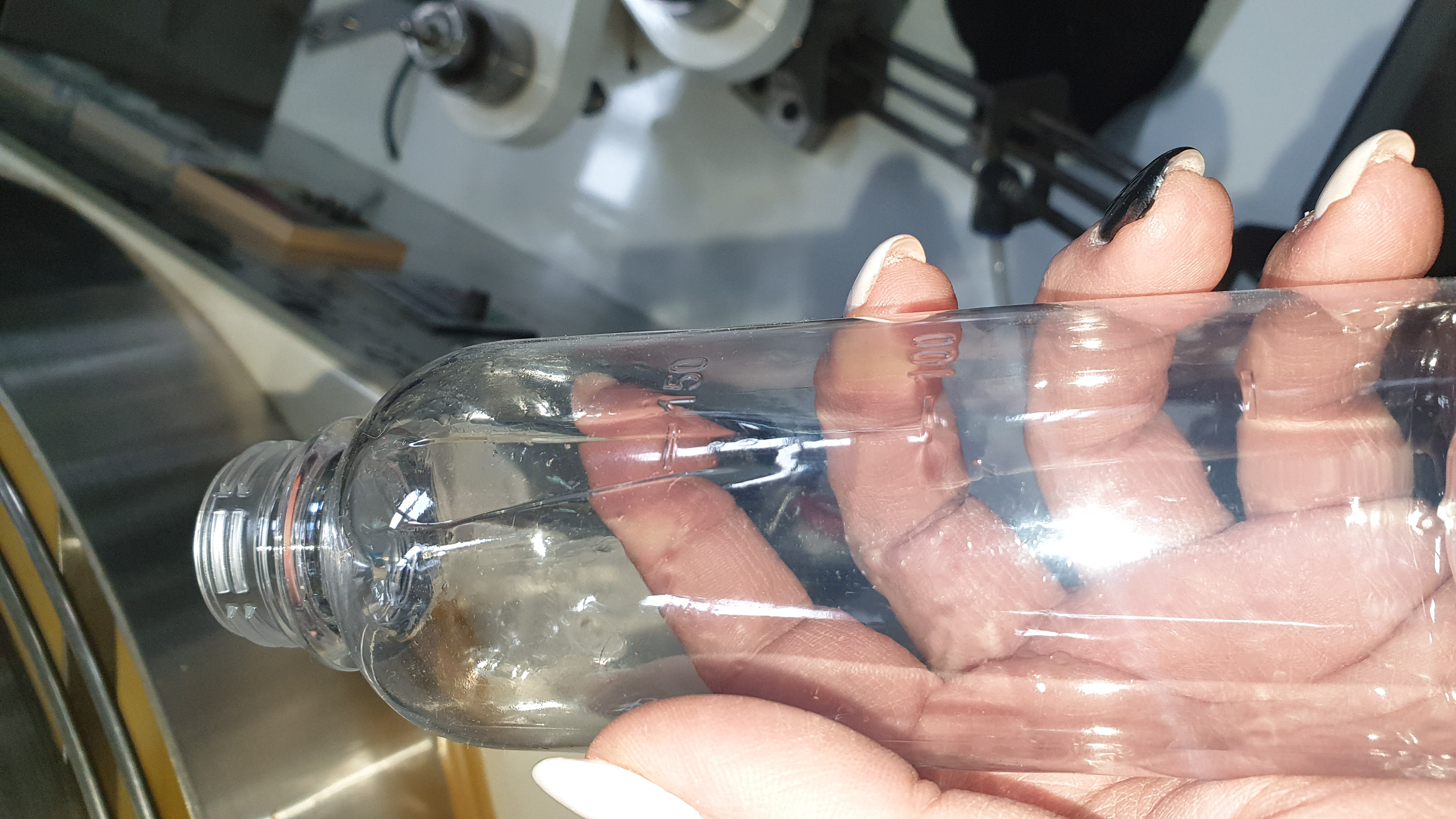

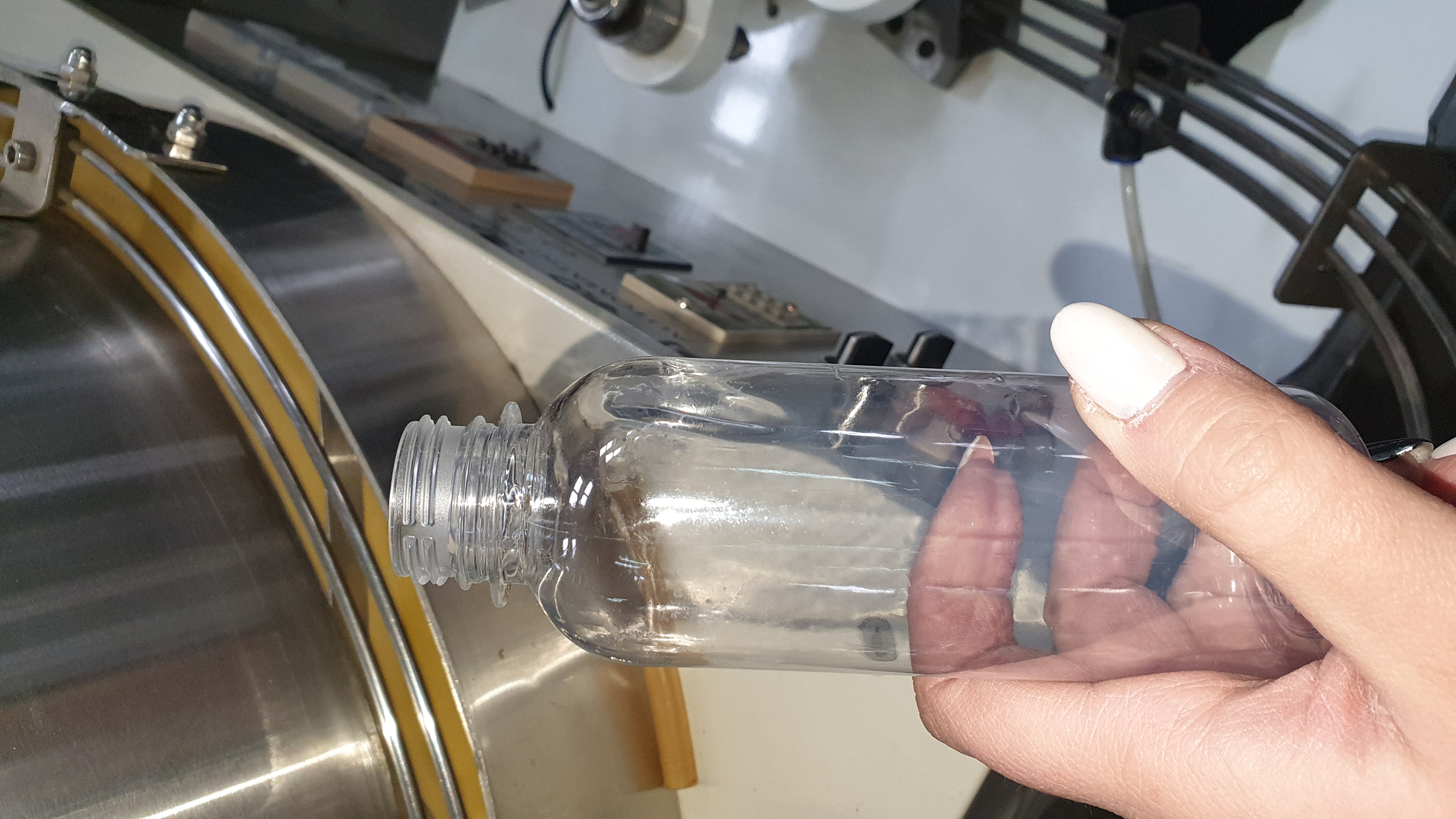

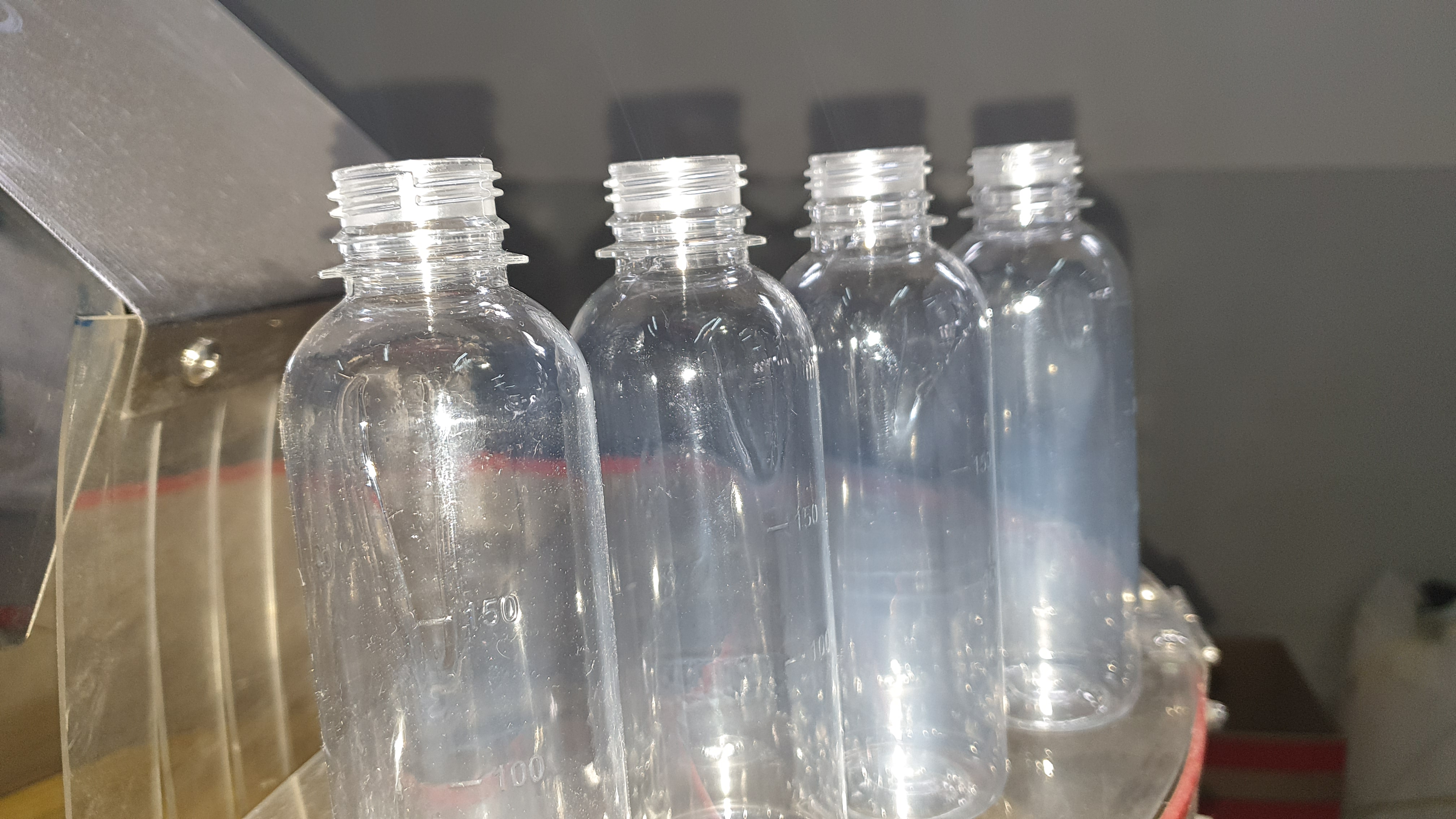

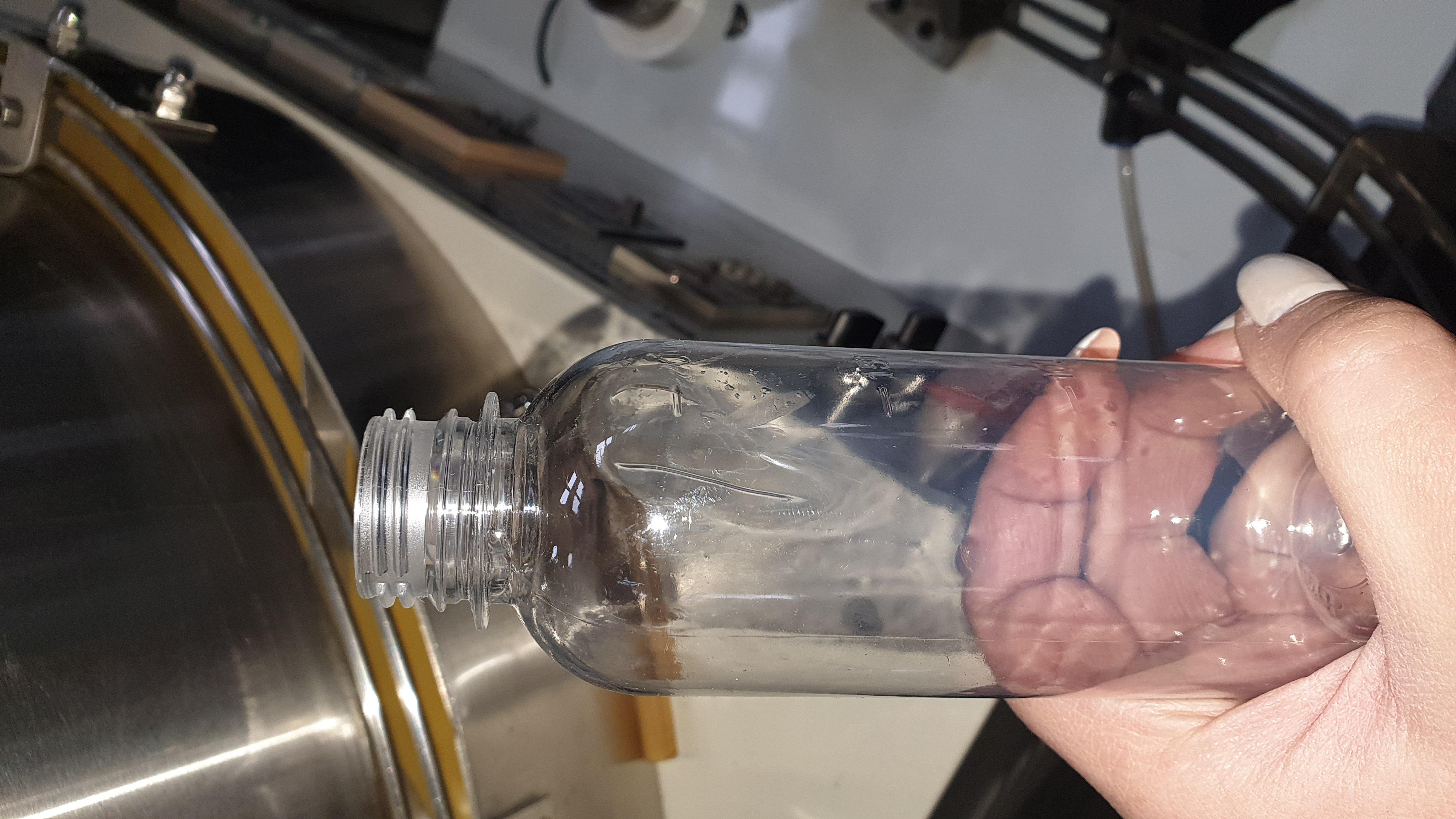

Дорогие форумчане! Помогите пожалуйста.
На полуавтоматической машине, выдуваем Пэт тару 200мл, из преформы 25гр. Сталкнулись вот с такой проблемой. На стенке бутылки есть деформация, никак не можем убрать. Помогите пожалуйста, с чем это может быть связанно.
Фото прилагается

#371 Сообщение muhomornik » 16 янв 2020, 14:44
Светлана, добрый день.
Фото NN3,4,5 - касание материала преформы к вытяжному штоку.
Фото N2 - то же самое, и сложилось впечатление, что примерно на 1/3 высоты от дна кольцевой переход по толщине стенки. Причина у таких явлений - та же.

#372 Сообщение SvetlanaSoldatova » 16 янв 2020, 18:19
Здравствуйте! Простите пожалуйста, не совсем Вас поняла, в чём проблема такого дефекта и как её исправить?

#373 Сообщение SvetlanaSoldatova » 16 янв 2020, 18:21
Именно в этом месте где этот дефект, стенка очень жесткая. Как будто это место не раздулось и там очень много сырья

#374 Сообщение muhomornik » 17 янв 2020, 02:50
Возможные причины дефекта на фото NN3,4,5:
1. Погнут один или оба вытяжных штока.
2. Некорректно отцентрованы штока (шток), как вариант - сильно изношены направляющие втулки штоков.
3. Слишком мала разница между диаметром штоков и внутренним диаметром преформы.
4. Позднее включение предвыдува (на машинах с одностадийным дутьем - выдува).
5. Преформы (заготовки) в пресс-форму становятся криво (перекашиваются при смыкании пресс-формы).
При образовании кольцевого перехода толщины стенки или складки материала - позднее включение предвыдува (выдува) и/или низкое давление предвыдува
muhomornik
Сообщения: 703
Благодарил (а): 69 раз
Поблагодарили: 150 раз
#375 Сообщение muhomornik » 17 янв 2020, 02:56
То что в зоне дефекта материал "сгустком" - естественно. Пластик разогрет, легко тянется, вытяжные штока существенно холоднее, при касании происходит замораживание пластика в месте контакта со штоком, остальная часть заготовки при этом растягивается.

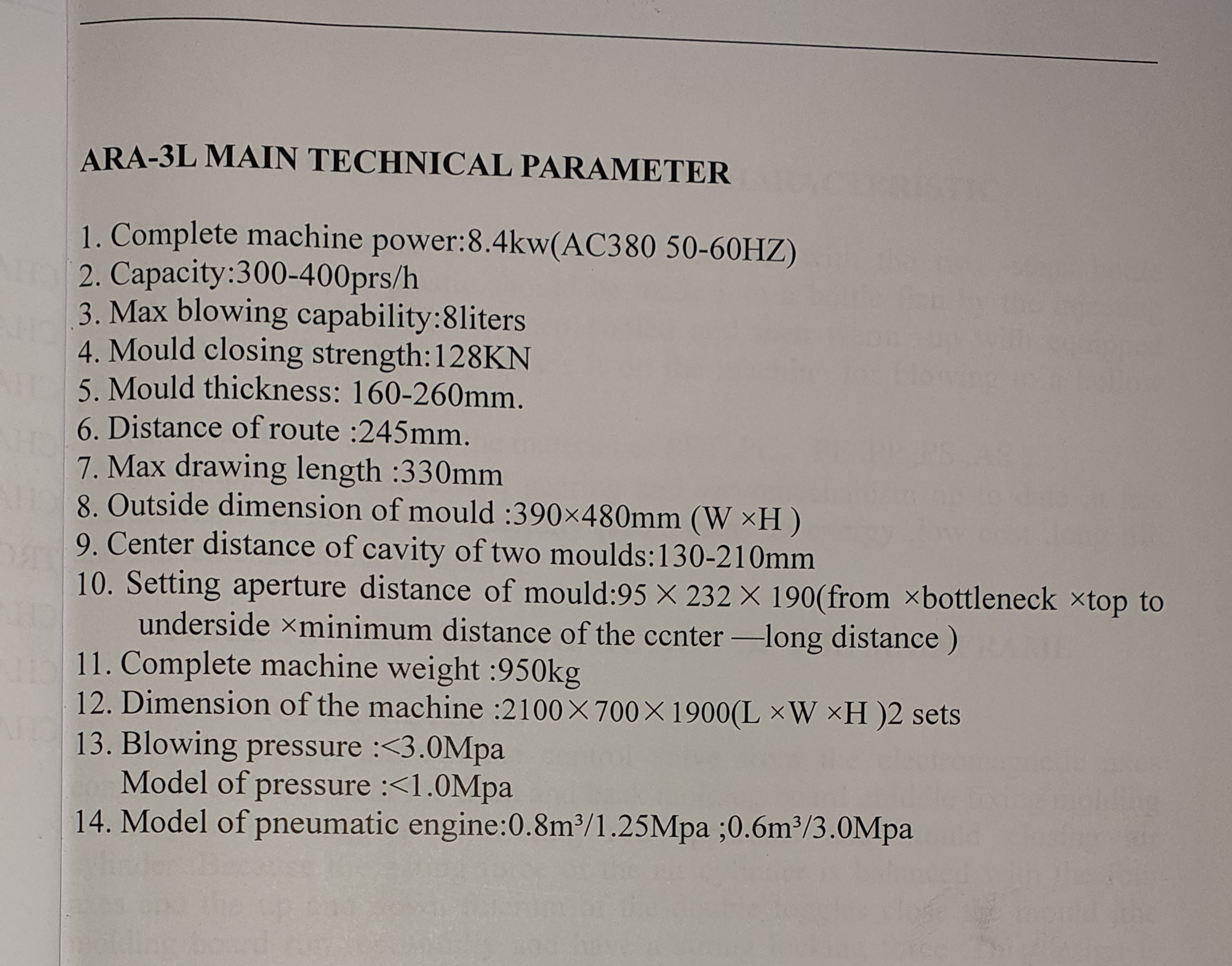

Здравствуйте дорогие форумчане!
Спасибо Вам большое за советы, они нам очень помогли, многое узнали, и Слава Богу всё наладили!
К сожалению в процессе работы выявили новую проблему.
Дело в том, что мы не сталкивались раньше с выдувным оборудованием, мы сами производим преформы. Заказали в Китае выдувную машину. Они нам в комплекте поставили и компрессор соответственно. В процессе работы, мы заметили, что компрессор никогда не останавливается. Установленное высокое давление на компрессоре 28. Дельта стоит 4. Соответственно при работе, как только давление воздуха на манометре опускается до 24 компрессор запускается. В итоге компрессор продолжает работать без остановки , а давление продолжает падать. И так оно может упасть до 10, и нам приходится отключать машину, чтобы набрать воздух.
Все утечки воздуха мы проверили, нигде не сифонит.
Подскажите пожалуйста, в чем может быть причина?
- Производительность компрессора 7.5Kw, 30 бар, 0.7м³.(фото прилагается).
- Потребление машины написанное в паспорте (фото прилагается)
Выдувная машина до 6 литров.
Расстояние от компрессора до выдувной машины 6 метров. Все соединения произведены железными трубами.
Наши инженеры сказали, что производительности компрессора не хватает для данной машины. Мы обратились к производителю машины в Китай. На что они нам ответили, что такая проблема у них в первые. Что они всегда поставляли данный компрессор в комплекте с такой машиной.
Хотим услышать Ваше мнение!?
Просим о помощи🙏

По хорошему схему бы воздушных соединений вашего оборудования связанного с выдувом - самого автомата, компрессоров, ресиверов, фильтров, осушителей (можно просто рисунок от руки))
#380 Сообщение Figaro » 22 фев 2020, 16:13
SvetlanaSoldatova писал(а): 21 фев 2020, 08:10
Ваши инженера правы.
Компрессор нужен гораздо мощнее.
Сравните максимум 0.7 Нормальных куб. метров у компрессора и 0.6 куба при рабочих условиях (30 бар) у машины...
#381 Сообщение Figaro » 22 фев 2020, 16:41
6 литров на 300 выдувов в час= 1.8 куб. метров в час при рабочих условиях.
Это "теоретический" максимум потребной производительности компрессора.
Это, теоретически, примерно 50 Нормальных "кубов" в час...
muhomornik
Сообщения: 703
#382 Сообщение muhomornik » 25 фев 2020, 09:32
Честно говоря, по фото принял компрессор за дожимной (бустер), которому на вход нужно подавать воздух под давлением 10-13 бар. Сейчас пригляделся - вроде на одно из головок стоит фильтр-воздухозаборник, значит компрессор двухступенчатый.
Производительность и в самом деле мала.
