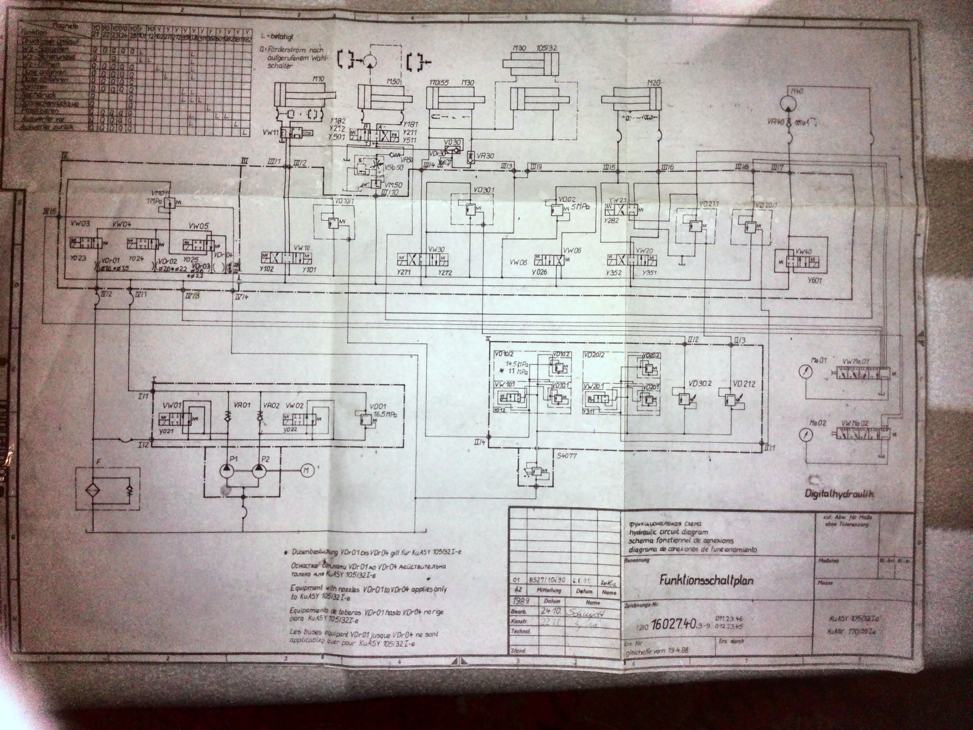

С 4077 еще надо детально разбираться с его принципом. Если верить картинке на схеме. ТО: При увеличении давления прижима сопла сливной поток с клапана предварительного давления иглы поток уменьшается и пружина должна приблизить поршенек к БВК. При уменьшении давления поток сливной увеличивается и отдаляет поршенек от БВК. 4077 перенастраивается корректируется под каждое давление сопла . если оно меняется. Ну вот такая фигня установлена. Поэтому всегда выкидывали эту дрянь и ставили обычный В 502. Принцип описал судя по картинке на схеме. Не уверен. Хотя перебирал их много раз в прошлом. Бяка которая мне очень не нравится. Не отвлекайтесь У ВАС хорошо получается. :bra_vo:
Сообщения: 5750
Re: Научите работать ;0) куаси 105-32
#373 Сообщение ЗЮМ » 09 мар 2014, 21:58
Господа электронщики . кто подскажет с 4077 нормально разомкнутый или нормально замкнутый???

Значит нормально разомкнутый. При замыкании активен и сигнал идет на У351. Я правильно понимаю?. Это пытаюсь аналогию с графикой на схеме понять. :-):
