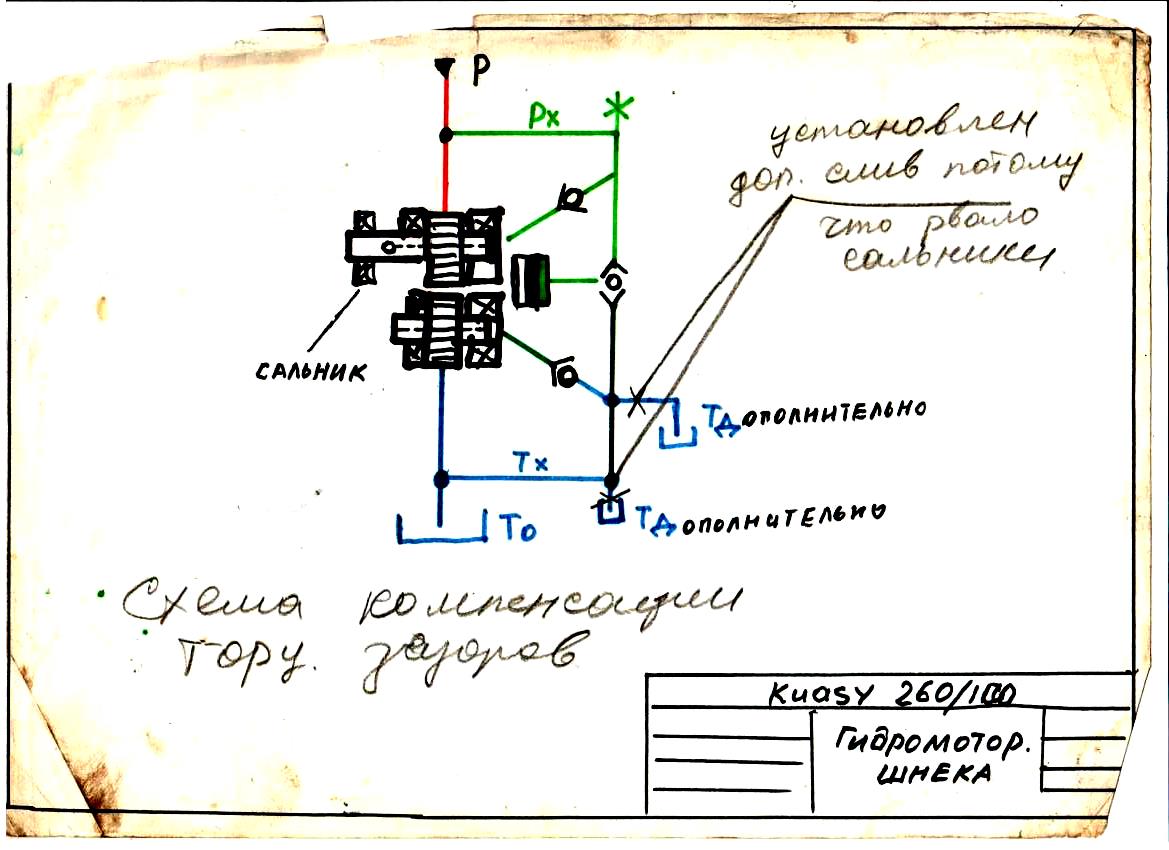

Последнее сообщение на сегодня, что бы не замыливать диалог.))))))((((((Вот тут интересный момент. там комбинация колец. Между этими кольцами образуется площадь на которую выходит канал Рх из линии нагнетания и масло под давлением давит на эту площадь и на пару вкладышей уменьшая зазор по торцам. Но эта площадь посчитана так чтобы не зажимало сильно. Когда кольца начинают пропускать, площадь увеличивается, сила зажима сильно возрастает и с учетом задиров на торцах шестерен и вкладышей они начинают работать как тормозные колодки. Чем больше давление на входе тем сильнее сопротивление. на перегретом сырье и малом давлении на входе крутит нормально. Вот ВТОРАЯ ВЕРСИЯ.( на просадку давления наверное то же может влиять ведь и из под передних торцев и задних через сверление в валу все утечки объединены в одну магистраль на выход в бак.
По пробкам в задней крышке можно понять есть конструкция компенсации или нет. Под пробками в глубине канала установлены обратные клапана и в центре фланца- крышки логический элемент. Шариковый челнок. По вине челнока может быть просадка давления. Или по вине уплотнений. На ряду с самозажимом шестерен. Но это при условии что нет просадки давления. Раз есть просадка давления по вине гидромотора. То и по вине уплотнений может быть утечка в сливной дренаж.

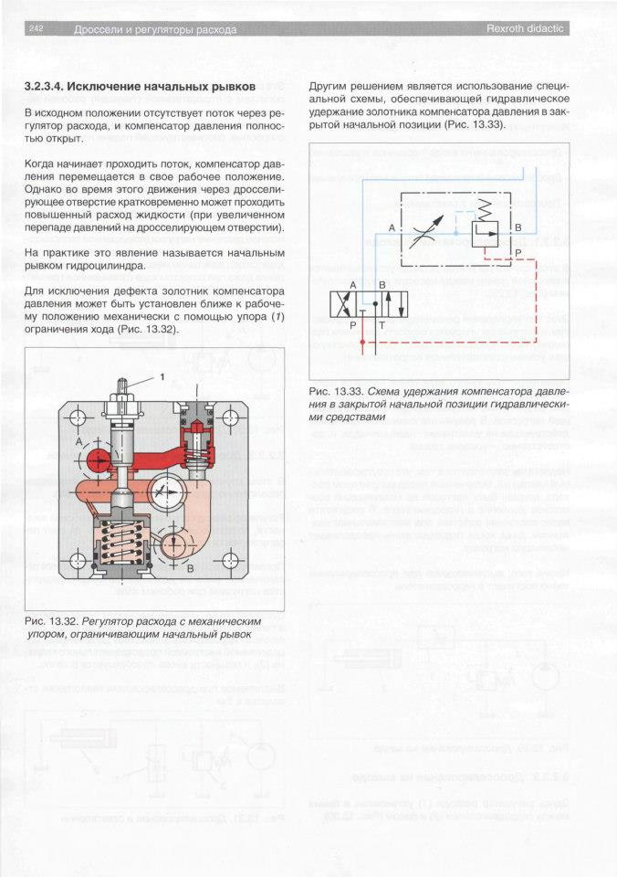

Опять забегая вперед паравоза о регуляторе скорости оборотов шнека и как он может повлиять на загрузку материала в частности на работу гидромотора. Назовем это ТРЕТЬЕЙ ВЕРСИЕЙ ( просадки давления на входе в гидромотор, не стабильной скорости вращения и др.) Речь о VSb 40 установленном в ответвлении на слив в бак. Есть три варианта: 1. Установка на входе в потребитель, не важно гидромор или цилиндр. 2. Установка установка на выходе . 3. Установка в ответвлении. У нас в ответвлении. ( возможно придется с ним разбираться в целях выяснения просадки давления) Мало вероятно, но прямая связь с баком напрямую и потенциальная утечка может быть.

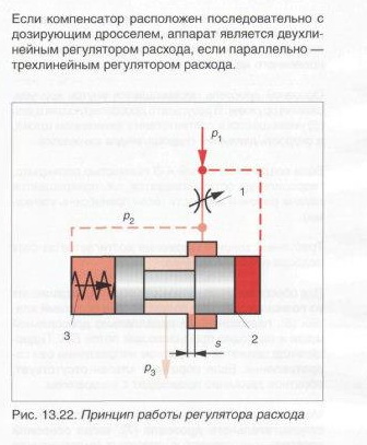

Чикман добрый вечер, Про VSb40 все не совсем или совсем не так. Это двухлинейный регулятор скорости, задача которого регулировать обороты шнека не зависимо от нагрузки на валу гидромотора или на входе в гидроцилиндр впрыска например , разницы нет. Но вместе с тем он не только регулирует обороты, но и выступает в роли стабилизатора этих оборотов. Он постоянно в зависимости от нагрузки на шнек или цилиндр (выполняемая механическая работа) меняет . вернее автоматически либо лишки сбрасывает либо добавляет путем прикрытия компенсатора литраж на входе в гидромотор тем самым сохраняя стабильные обороты. Тоесть что при перегретом, что при не очень обороты должны быть стабильно постоянными. Немного образования не хватает мне правильно объяснить поэтому предлагаю всем начинающим и с опытом повторить теорию всего на 6-ти страницах. Эти законы работают на все регуляторы расхода в мире.

ЗЮМ писал(а):Чикман добрый вечер, Про VSb40 все не совсем или совсем не так. Это двухлинейный регулятор скорости, задача которого регулировать обороты шнека не зависимо от нагрузки на валу гидромотора или на входе в гидроцилиндр впрыска например , разницы нет. Но вместе с тем он не только регулирует обороты, но и выступает в роли стабилизатора этих оборотов. Он постоянно в зависимости от нагрузки на шнек или цилиндр (выполняемая механическая работа) меняет . вернее автоматически либо лишки сбрасывает либо добавляет путем прикрытия компенсатора литраж на входе в гидромотор тем самым сохраняя стабильные обороты. Тоесть что при перегретом, что при не очень обороты должны быть стабильно постоянными. Немного образования не хватает мне правильно объяснить поэтому предлагаю всем начинающим и с опытом повторить теорию всего на 6-ти страницах. Эти законы работают на все регуляторы расхода в мире.

Регуляторы расхода потока ( меняет обороты но не давление) Давление остается на входе постоянным в нашем случае максимальным системным по паспорту 165кг например.

При распускании регулятора . естественно он проливает определенное количество масла на слив, но и оставить должен для вращения что то. Ведь для поднятия давления в системе достаточно одного литра(грубо говоря) По законам физики. Значит регулятор проливает слишком много. Может нарушено ограничение какое не могу так от сюда сказать. Подключить второй насос может надо? Вообще эти регуляторы блочные каверзная вещь. Просто тупо затягиваем что бы не травили и все. Чаще всего не реально отремонтировать.
Вот смотрим по картинке.

наверное все таки крутящий момент падает на валу гидромотора при уменьшении оборотов , а не должен по тиории иначе туфта получается а не система. Если давление падает до нуля значит весь литраж отправляет в бак. А это не правильно. Значит либо запас литража должен быть. Либо столько в распущеном состоянии проливать не должен. Надо еще учитывать объемный КПД насоса. И учитывать потери суммарные по всей системе. Может у нас в натуре не 35 литров, а 15 на полезную работу напрывлены. ведь мы потери не видим. Я обычно стендом переносным смотрю КПД насоса на месте на машине. Нагружаю стенд на 165 например и по секундомеру засекаю минуту. Слив с насоса в бочку. Потом считаю. Примерно так.

Я тоже так думаю. Что регулятор не выполняет свою работу. Или большие потери в системе по многим местам по чуть а в сумме приличные о чем написал чуть выше. Могу позвонить академикам от гидравлики. ( всегда успеем) Может и регулятор не тот или собран из разного барахла был.ТАМ ГДЕ ТО до ВАС.Я думаю тут дело еще может быть вот в чем. давление в системе например настроено 100. Регулятором мы сбрасываем часть подачи в литрах в бак но не все. даже если остался один литр в системе он должен создать давление 100 и медленно продолжать крутить гидромотор. Но учитывая что машина с большим пробегом и износы по всем местам системы ( в определенной степени) и этот литр (условно) пропадает и давление падает до нуля. То есть появилась паразитная зависимость давления от литража. А теоретически давление от подачи не зависит и наоборот при сбалансированной системы по аппаратуре.

ОТВЕТ АКАДЕМИКА: Виноват VSb40 давление гасить не должен. Сильно зависит от пружины на золотнике компенсаторе. При вскрытии и разборке данного регулятора видимых причин не заметно. В то же время работать не желает. Рекомендации: Регулятор скорости впрыска такой же. Попробовать на впрыске сбросить скорость и посмотреть будет гасить давление или нет(не должен) Поменять местами впрысковой с о шнековым. И попробовать. Сколько раз лично ковырял ни чего не получалось чаще всего шел к брошенным машинам выкручивал и менял , только так. благо машин было много одинаковых. В этих клапанах очень чувствительный момент перепада давления между Р1 и Р2 штриховые линии и пружины. нарушение предела перепада давления между Р1 и Р2 плюс изменение характеристики или размера пружины и приводит к не корректной работе регулятора.
ЗАЗОР-щель S не должна уходить дальше нормы. ( сам плохо понимаю за счет чего)

Или сильно нарушен предел регулироемой дроссельной щели 1. Что вообще ликвидировало перепад давления между Р1 и Р2. при максимальном выкручивании ( это уже мысли в слух)

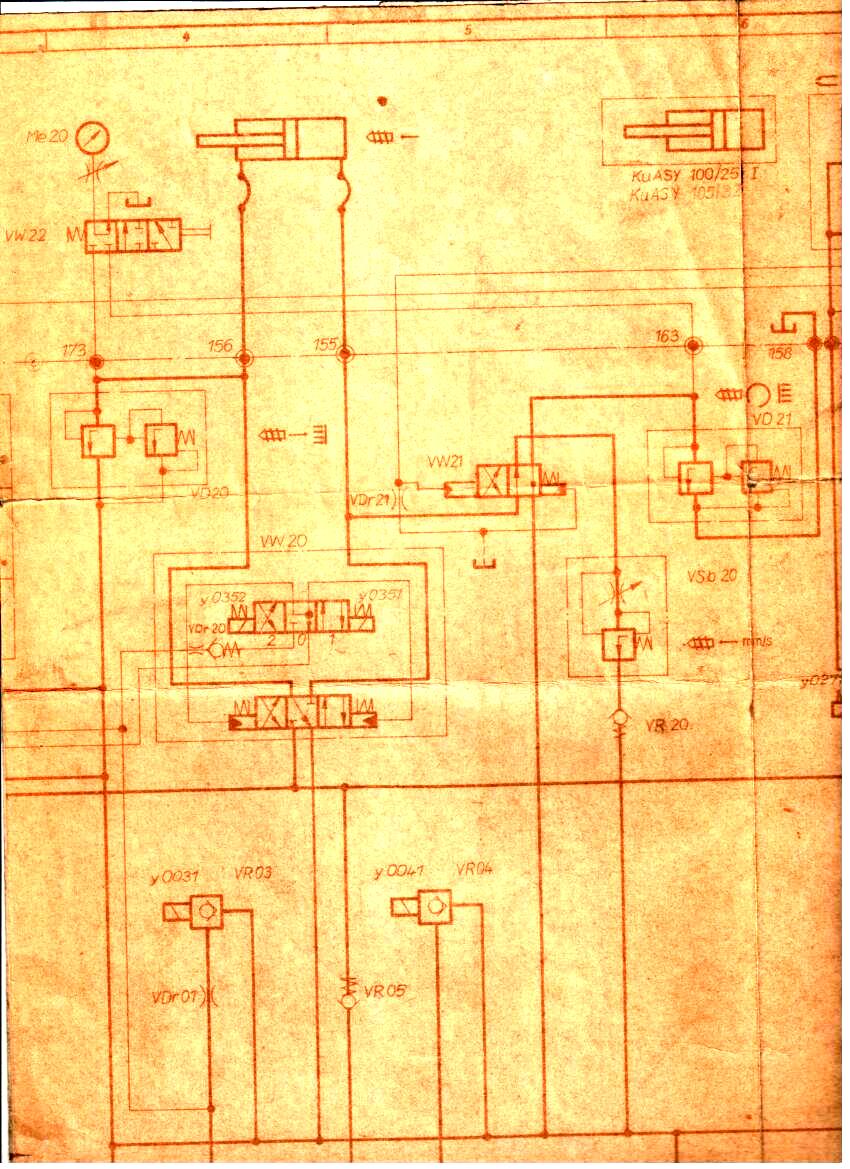

Есть еще ЗАНОЗА- но о ней потом. ( типа версии) По VW21 и VDr21.

Докладываю:
На подаче Q1 VSb40 и VSb20 ведут себя абсолютно одинаково. Просаживают давление. А вот на подаче Q2 ситуация другая. Давление практически не просаживается на обоих. Так что версия с КПД насоса была верной. Не хватает потока для правильной работы регуляторов. Вообщем все сводится опять к насосу :)
