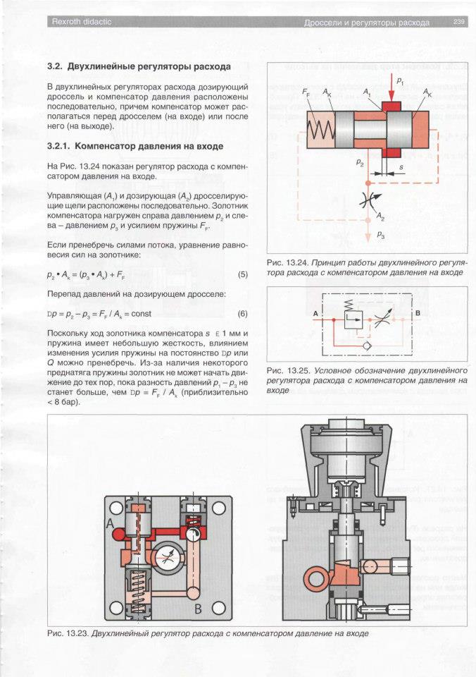

#335 Сообщение ЗЮМ » 25 янв 2015, 13:43
Опять забегая вперед паравоза о регуляторе скорости оборотов шнека и как он может повлиять на загрузку материала в частности на работу гидромотора. Назовем это ТРЕТЬЕЙ ВЕРСИЕЙ ( просадки давления на входе в гидромотор, не стабильной скорости вращения и др.) Речь о VSb 40 установленном в ответвлении на слив в бак. Есть три варианта: 1. Установка на входе в потребитель, не важно гидромор или цилиндр. 2. Установка установка на выходе . 3. Установка в ответвлении. У нас в ответвлении. ( возможно придется с ним разбираться в целях выяснения просадки давления) Мало вероятно, но прямая связь с баком напрямую и потенциальная утечка может быть.

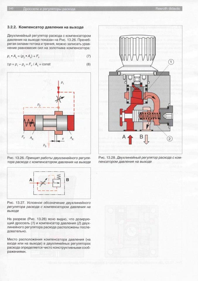

Чикман добрый вечер, Про VSb40 все не совсем или совсем не так. Это двухлинейный регулятор скорости, задача которого регулировать обороты шнека не зависимо от нагрузки на валу гидромотора или на входе в гидроцилиндр впрыска например , разницы нет. Но вместе с тем он не только регулирует обороты, но и выступает в роли стабилизатора этих оборотов. Он постоянно в зависимости от нагрузки на шнек или цилиндр (выполняемая механическая работа) меняет . вернее автоматически либо лишки сбрасывает либо добавляет путем прикрытия компенсатора литраж на входе в гидромотор тем самым сохраняя стабильные обороты. Тоесть что при перегретом, что при не очень обороты должны быть стабильно постоянными. Немного образования не хватает мне правильно объяснить поэтому предлагаю всем начинающим и с опытом повторить теорию всего на 6-ти страницах. Эти законы работают на все регуляторы расхода в мире.

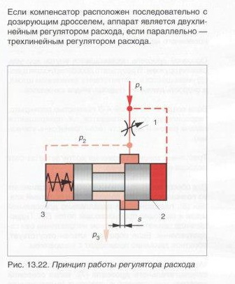

#339 Сообщение ЗЮМ » 25 янв 2015, 19:30
Регуляторы расхода потока ( меняет обороты но не давление) Давление остается на входе постоянным в нашем случае максимальным системным по паспорту 165кг например.

#341 Сообщение ЗЮМ » 25 янв 2015, 19:40
Чикман писал(а):
ЗЮМ писал(а):Чикман добрый вечер, Про VSb40 все не совсем или совсем не так. Это двухлинейный регулятор скорости, задача которого регулировать обороты шнека не зависимо от нагрузки на валу гидромотора или на входе в гидроцилиндр впрыска например , разницы нет. Но вместе с тем он не только регулирует обороты, но и выступает в роли стабилизатора этих оборотов. Он постоянно в зависимости от нагрузки на шнек или цилиндр (выполняемая механическая работа) меняет . вернее автоматически либо лишки сбрасывает либо добавляет путем прикрытия компенсатора литраж на входе в гидромотор тем самым сохраняя стабильные обороты. Тоесть что при перегретом, что при не очень обороты должны быть стабильно постоянными. Немного образования не хватает мне правильно объяснить поэтому предлагаю всем начинающим и с опытом повторить теорию всего на 6-ти страницах. Эти законы работают на все регуляторы расхода в мире.
Таааак! Прежде чем погружаться в теорию регулирования оборотов.... Сегодня провел эксперимент. Открутил VSb40 на минимум (минимальные обороты шнека). Включаю пластикацию при определенном давлении в системе. Давление падает почти до 0. Начинаю затягивать VSb40. Системное давление растет. Закручиваю на максимум - давление не меняется при включении/выключении пластикации и равняется системному. Я к чему это все... Может у меня там не тот клапан стоит :)
При распускании регулятора . естественно он проливает определенное количество масла на слив, но и оставить должен для вращения что то. Ведь для поднятия давления в системе достаточно одного литра(грубо говоря) По законам физики. Значит регулятор проливает слишком много. Может нарушено ограничение какое не могу так от сюда сказать. Подключить второй насос может надо? Вообще эти регуляторы блочные каверзная вещь. Просто тупо затягиваем что бы не травили и все. Чаще всего не реально отремонтировать.
Вот смотрим по картинке.

ОТВЕТ АКАДЕМИКА: Виноват VSb40 давление гасить не должен. Сильно зависит от пружины на золотнике компенсаторе. При вскрытии и разборке данного регулятора видимых причин не заметно. В то же время работать не желает. Рекомендации: Регулятор скорости впрыска такой же. Попробовать на впрыске сбросить скорость и посмотреть будет гасить давление или нет(не должен) Поменять местами впрысковой с о шнековым. И попробовать. Сколько раз лично ковырял ни чего не получалось чаще всего шел к брошенным машинам выкручивал и менял , только так. благо машин было много одинаковых. В этих клапанах очень чувствительный момент перепада давления между Р1 и Р2 штриховые линии и пружины. нарушение предела перепада давления между Р1 и Р2 плюс изменение характеристики или размера пружины и приводит к не корректной работе регулятора.
ЗАЗОР-щель S не должна уходить дальше нормы. ( сам плохо понимаю за счет чего)

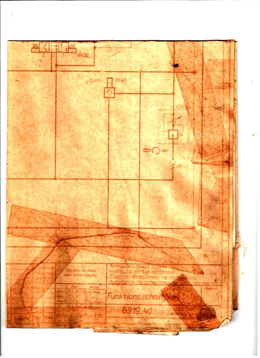

#351 Сообщение ЗЮМ » 25 янв 2015, 22:17
Есть еще ЗАНОЗА- но о ней потом. ( типа версии) По VW21 и VDr21.
