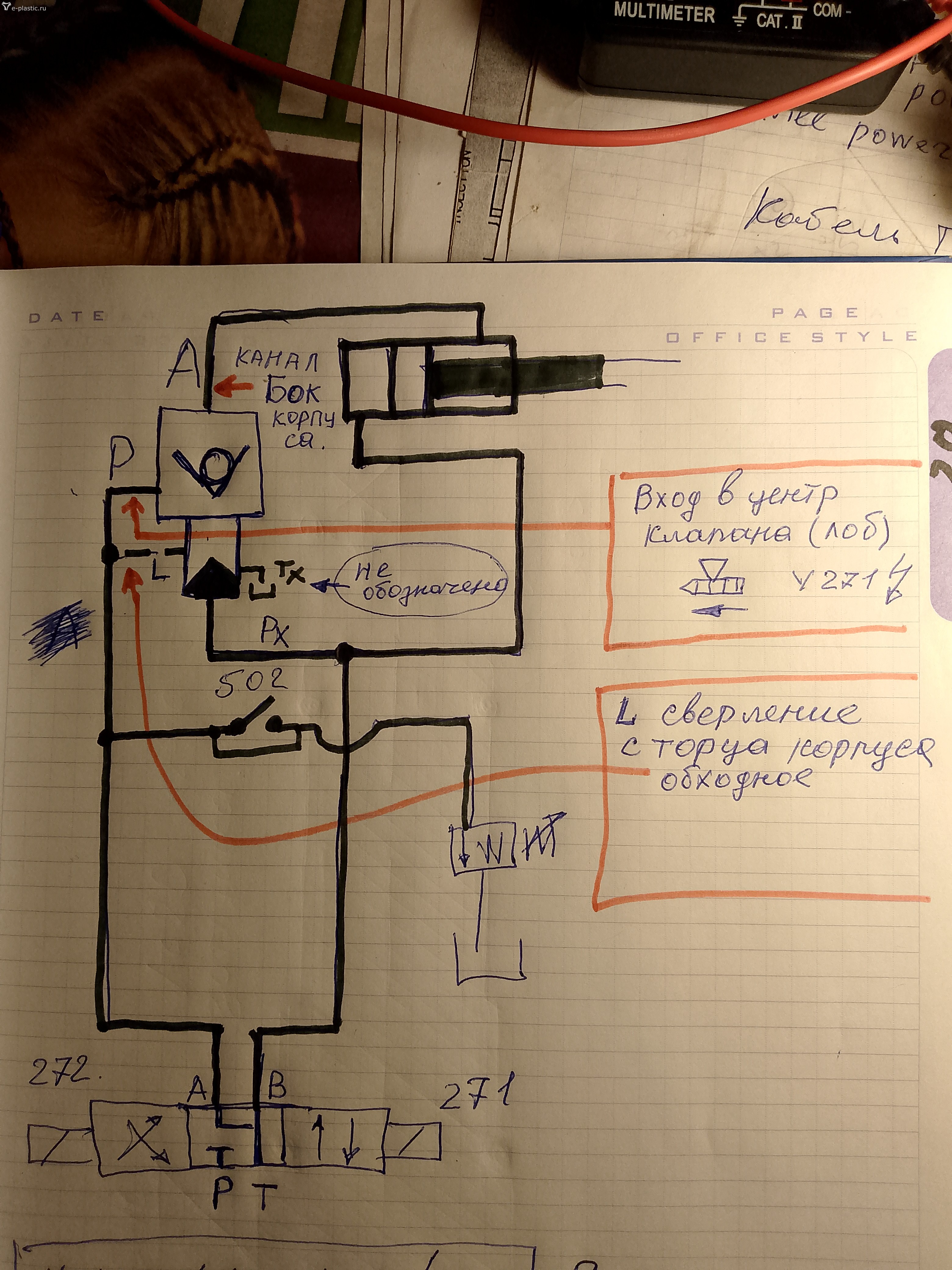

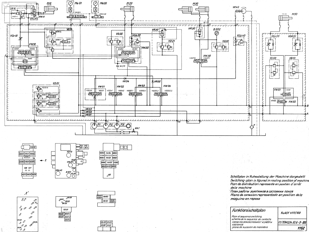

ЗЮМ писал(а): 10 окт 2024, 17:17 Теперь за что отвечает каждая деталюшка? Известно что на этот момент на отвод сопла замок работает нормально. (Держит ли прижим сопла в момент впрыска не известно) Отследим ход жидкости при включении 272-го магнита. Масло поступает в распределитель 271-272 из Р в В далее прямиком в поршневую полость цилиндра и в Рх поршень управления, поршень нажимает на штангу сжимает пружину вытесняя масло в Тх. Штанга нажимает на шпульку ее хоботок открывая канал. Жидкость из штоковой полости цилиндра идёт в боковой канал А давит на внутреннюю большую фаску поршня стремясь его поднять и поднимает сжимая пружину и вытесняя масло из пружинной полости через открытый канал шпульки с хоботком в обходной канал L в сторону 271-272 в порт А и Т бак. Одновременно основной поток через открывшийся поршень идёт через канал А туда же к 271-272 в порт А и далее в бак. При открытии поршня замка мы видим левая шпулька с хоботком открыта а правая должна быть надёжно закрыта! Иначе поршень замка может не подняться или зависнуть приподнявшись и движения на отвод будет не нормальным.
Вот тут не очень понял. С одной стороны "Жидкость из штоковой полости цилиндра идёт в боковой канал А... ", с другой стороны "Одновременно основной поток через открывшийся поршень идёт через канал А туда же к 271-272..."
Если я правильно понял, эти потоки встречные ведь?
В моем понимании это жидкость из гидроблока в канал А клапана и одновременно из канала А через поршень. Или я не правильно понял.

ЗЮМ писал(а): 10 окт 2024, 17:48 Со сбросом давления аналогично. Теперь представим подвод и набор удержание прижима сопла. Включается 271-й...жидкость и Р в порт А распреда далее к 502- му и предохранительном у клапану настройки усилия прижима сопла, далее в центр Р( красная) и L сверление к шпульке с хоботком открывает ее выпуская масло с пружинной полости давая возможность поршню открыться и пропустить масло в штоковую полость цилиндров после упора сопла в форму давление растет срабатывает 502 и 271-272 отключается. Замок захлопывается сохраняя давление в штоковой полости цилиндров. За счёт давления в боковой канал А давит в фаску стремясь поднять поршень но в то же время давит в мелкое отверстие создавая давление над поршнем в пружинной полости и из за разности площадей плюс пружинка он вынужден прижаться к седлу сохранять прижим сопла и ждать пока Поршнь Рх не нажмёт на шпульку с хоботком. А нажав на нее давление над поршнем соскочит в слив канал L и замок будет готов к открытию.
Здесь тоже есть вопросы. "... далее в центр Р( красная) и L сверление к шпульке с хоботком открывает ее...". Давлением масла что-ли хоботок откроет? В чем тогда смысл этого замка, если его откроет давление масла на него? Я думал этот замок должен открываться только штоком, на который давит поршень через канал Рх.
Я наверное не так понимаю эти процессы. У меня нет таких знаний как у вас. В гидравлике не все очевидно на первый взгляд, как я понимю.

IgorBuyuk писал(а): 14 окт 2024, 20:44
Согласен, сам в этом не уверен.

Поясню -Отвод сопла: Логика понятна и сходится с физикой и механикой. Поршень управления жмёт на хоботок , замок открывается и выпускает жидкость из штоковой полости цилиндра. А при команде Подвод сопла: Замок открывается без нажима на хоботок и участия управляющего поршня. Входа выхода известны, каналы на чертеже. Об этом не каждый думает. И всегда получалось заставить его работать. Знал и понимал что вопросы будут. Поэтому и написал недопонимания 1% или больше. Дело не в процентах. Времени прошло много. Это вроде как оправдание. Думаю канал L типа дренаж он единый , сверление обходное выходит к хоботку и штанге- штоку. У штока зазорчик и через этот зазорчик связь с пружинной полостью поршня упр. И интрига остаётся с другой деталью с которой сопло ведёт себя наоборот. Вперёд быстро, назад медленно. Ну и отрадно, что усёк эти непонятки. Игорь у тебя с логикой порядок. Все у тебя должно получится. Все посты по делу. Вопрос висит. Тогда за счёт чего открывается замок при команде сопло вперёд. И каким образом вытесняется жидкость из полости над основным поршнем при его открытии.?
Однако получается что замок открывается не только штоком , по направлению потоков это очевидно.

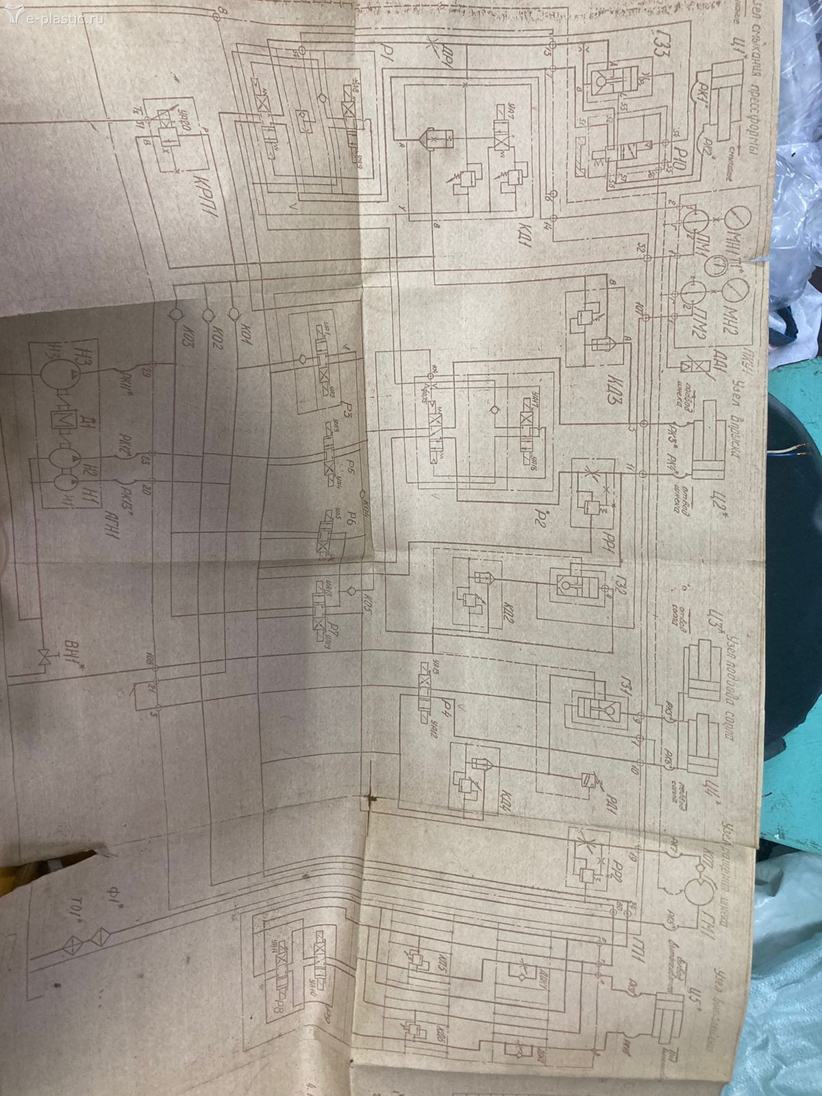

#349 Сообщение ЗЮМ » 15 окт 2024, 19:08

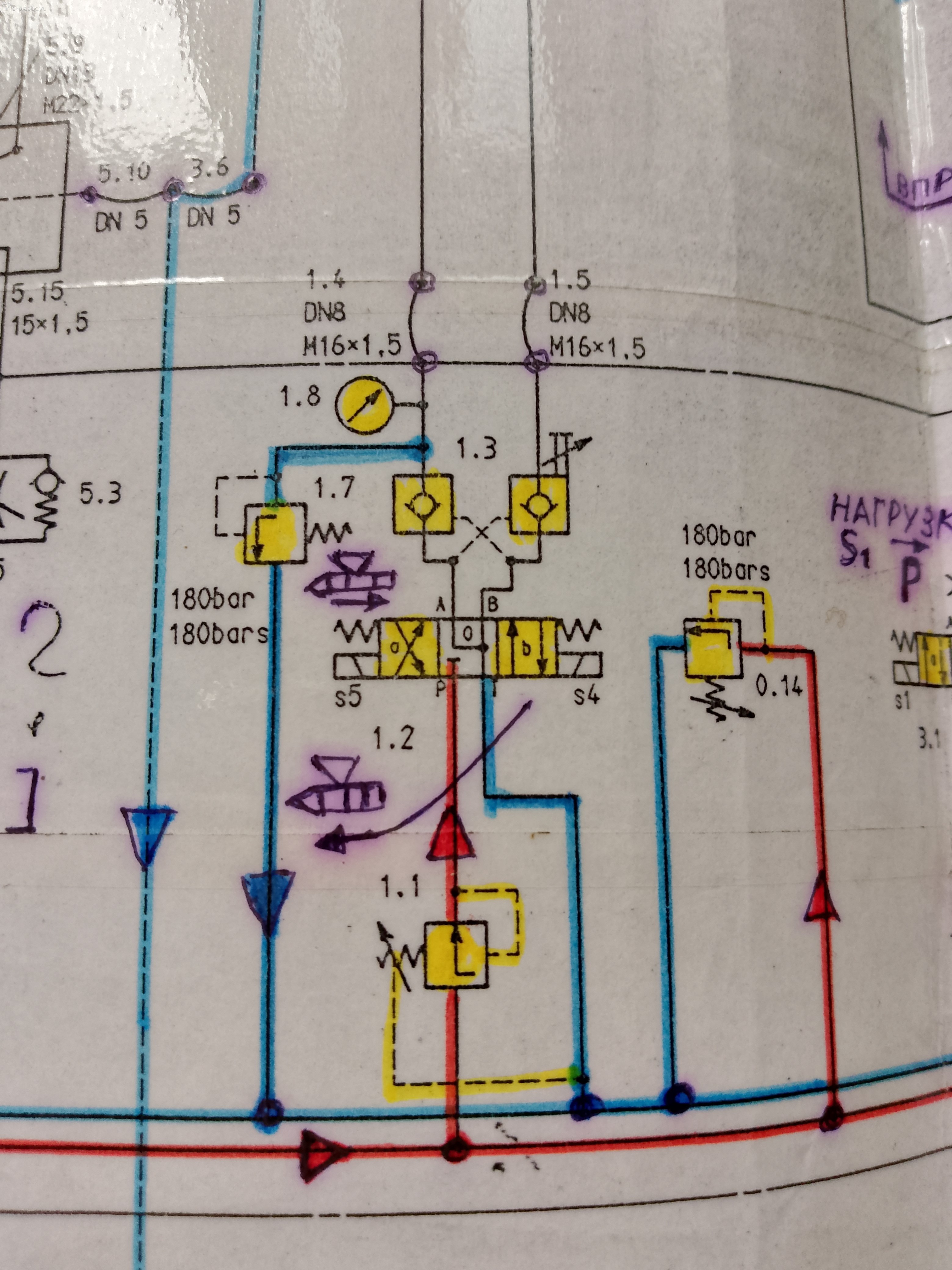

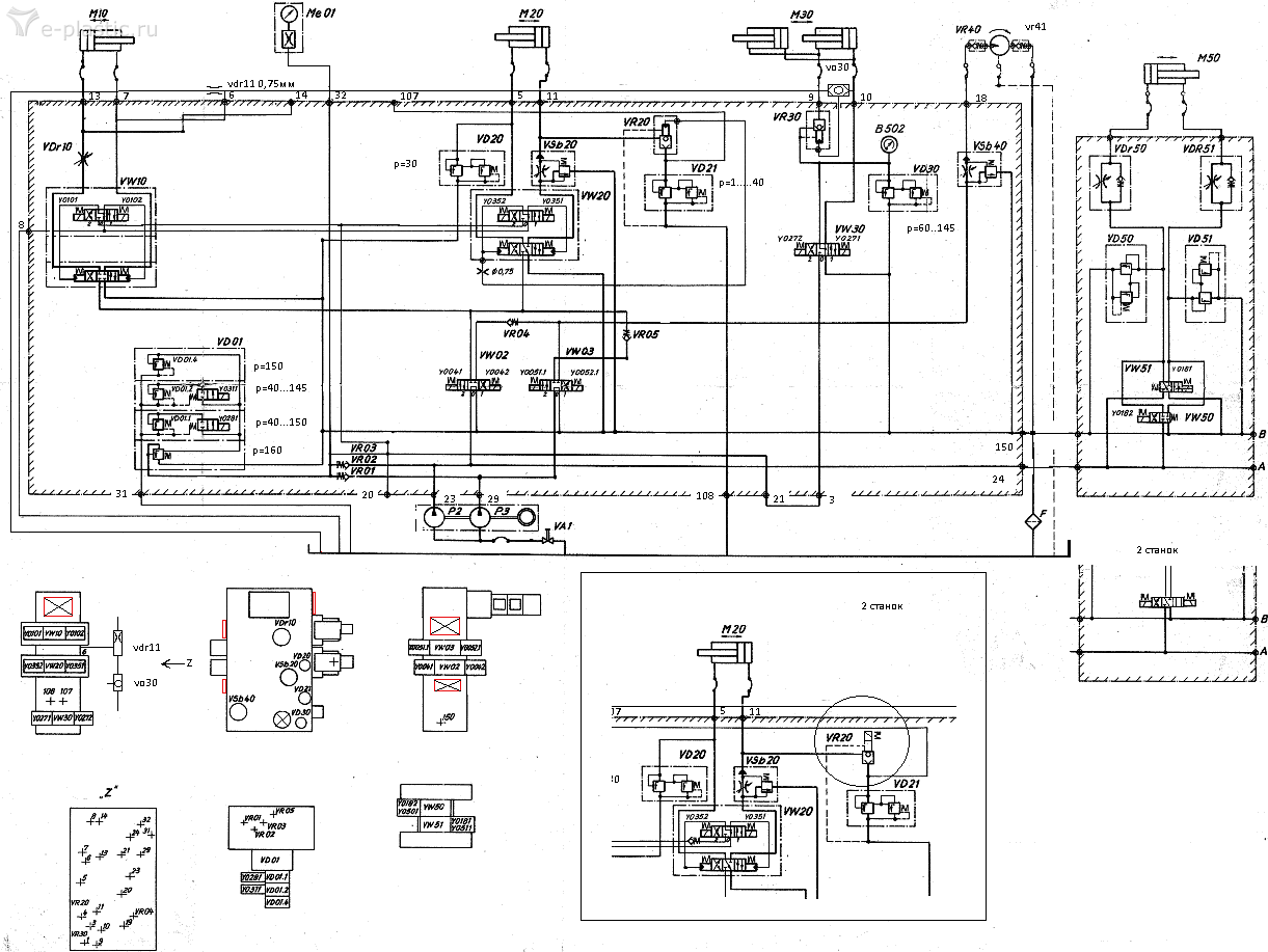

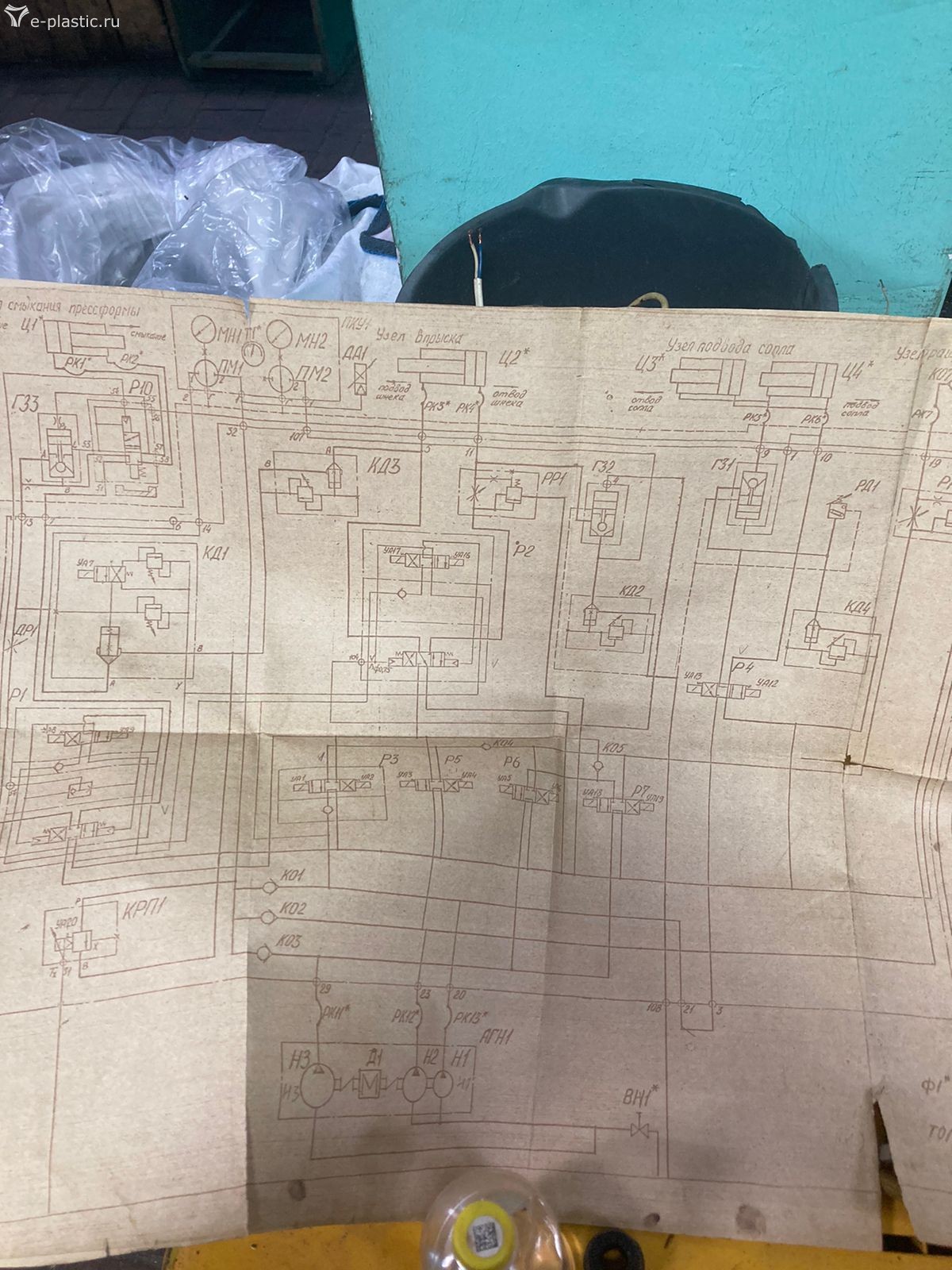

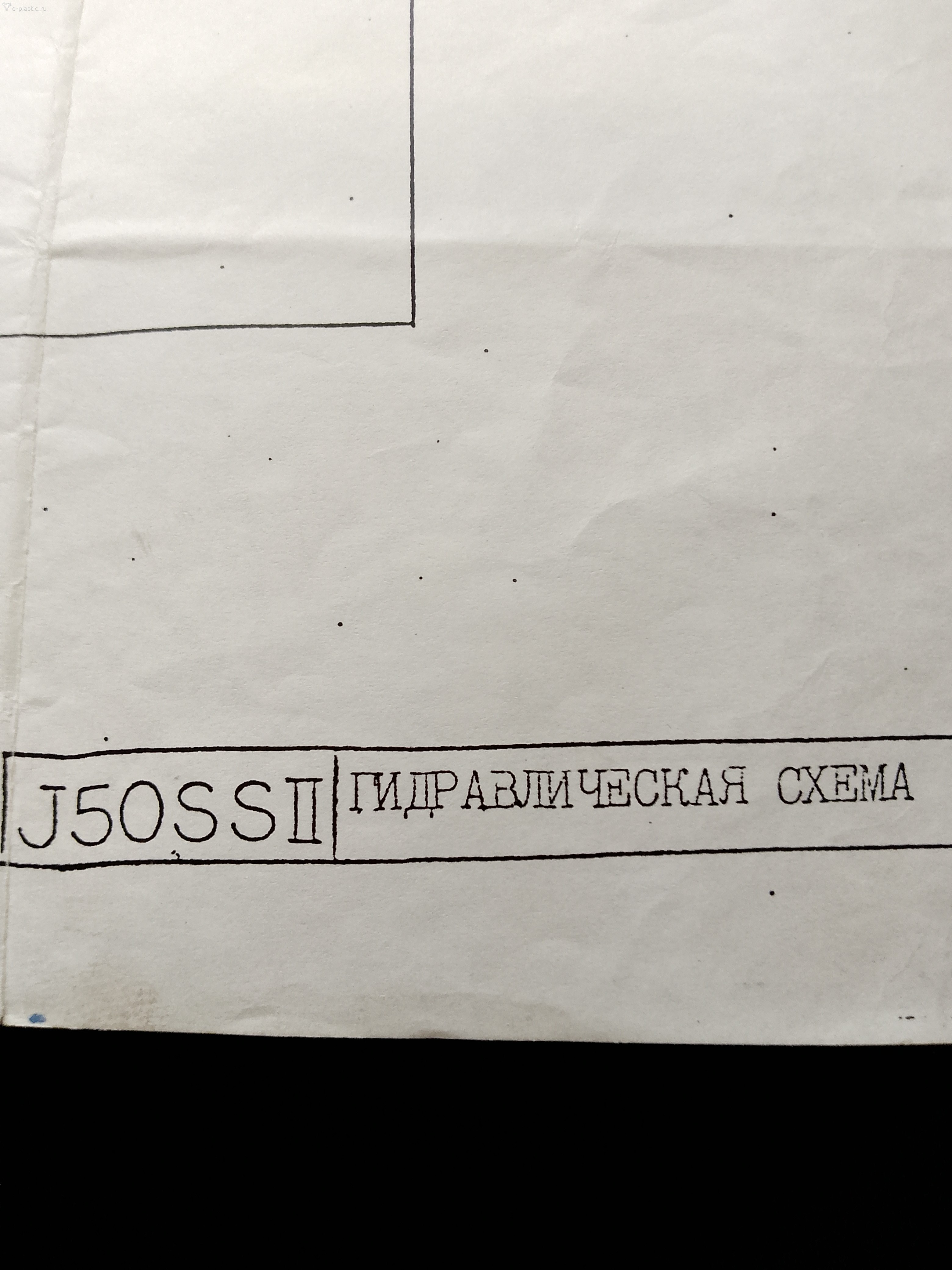

Откопал в базе. Схемы 410/100 и 400/100. Раньше как то не сравнивал в чем разница.Делал что видел по факту и грешил на разные сборки стран тогдашнего СЭВ. Это про обвязку прижима сопла Полноценную и Не полноценную. Качество вроде получше в сравнении с другой жёлтого цвета. Вообще то верхняя это вроде как 400/100. Насос один не дорисован откуда она вылезла ? Ну да ладно. Все нужно по факту.

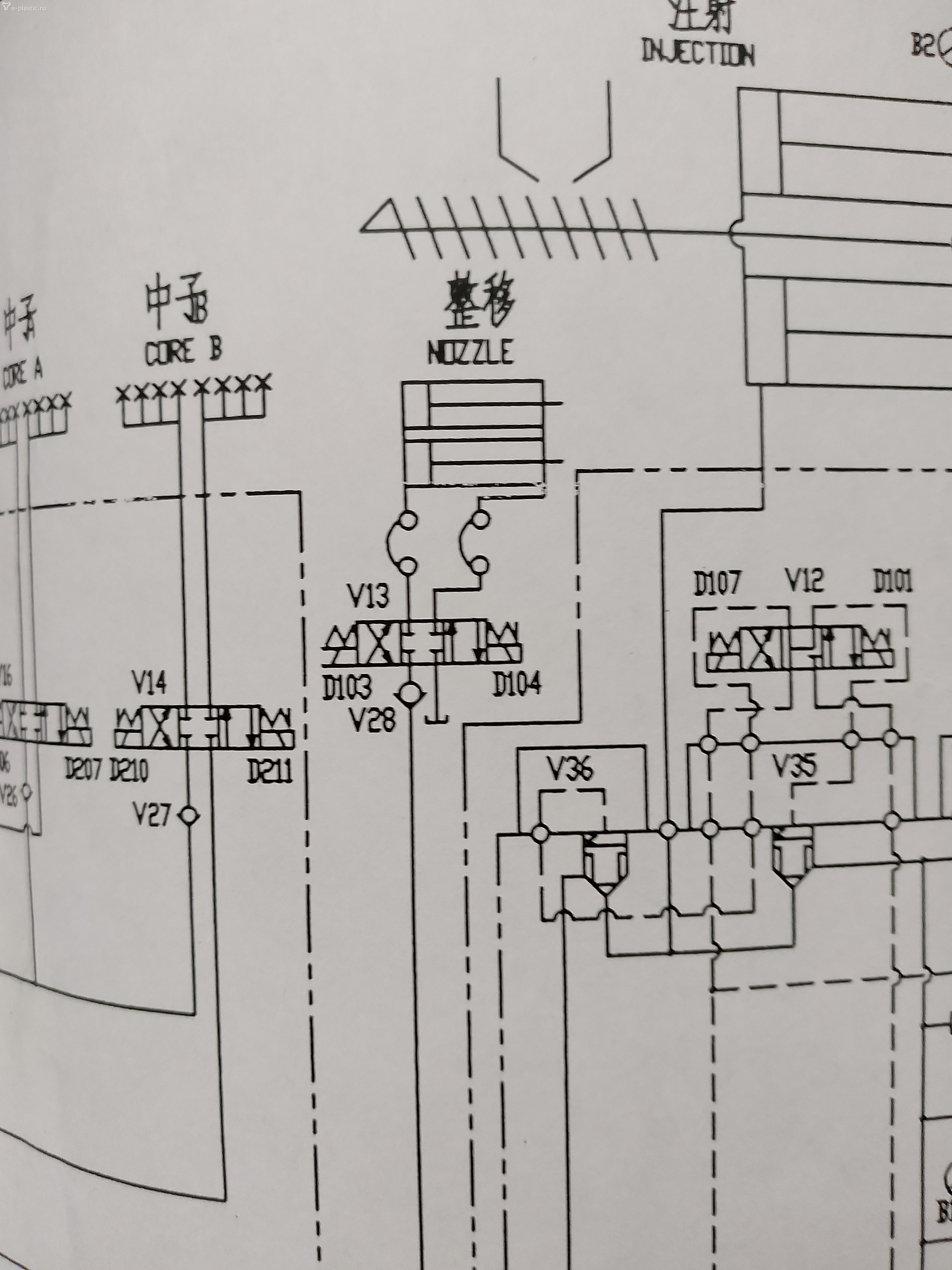

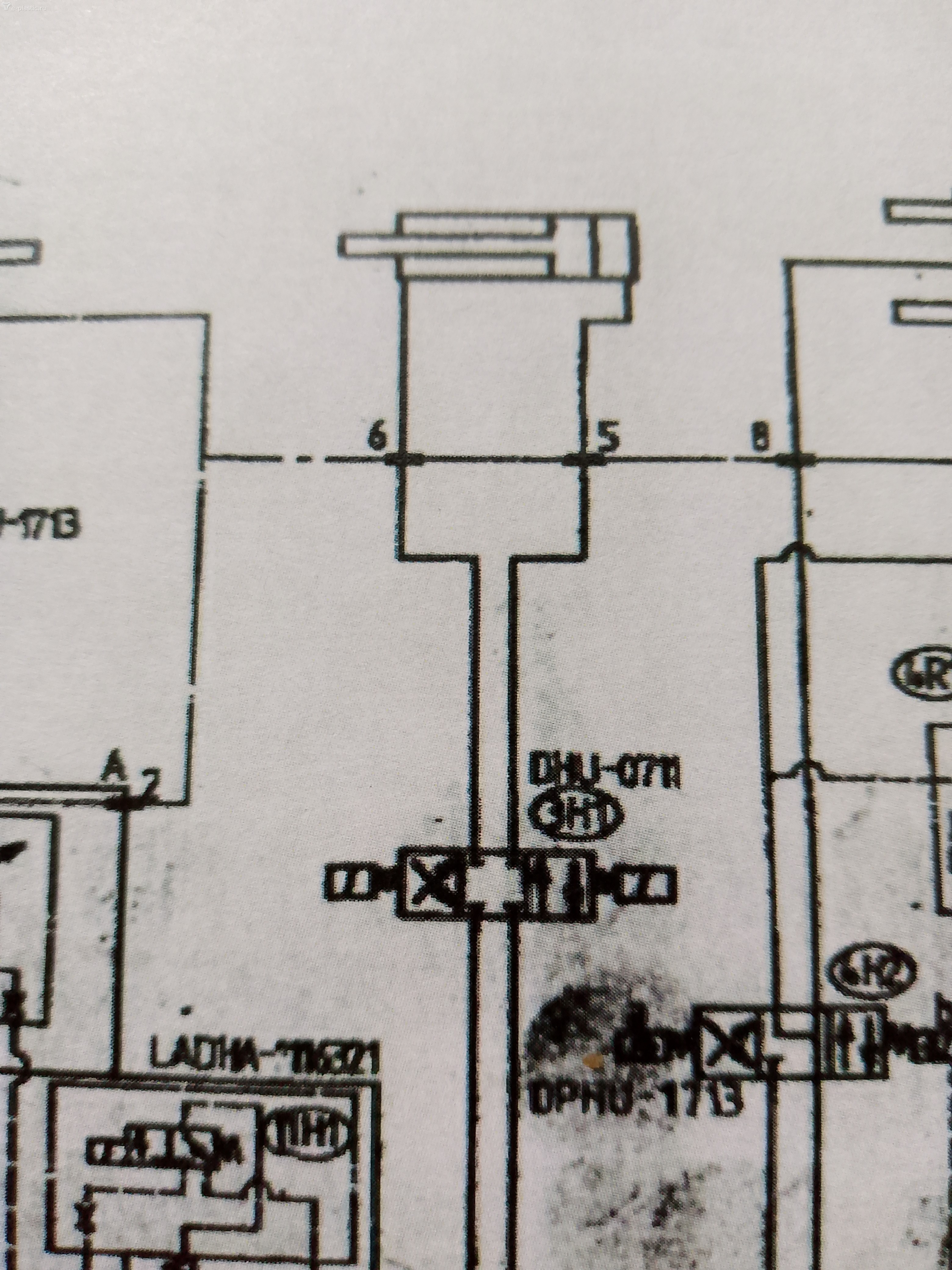

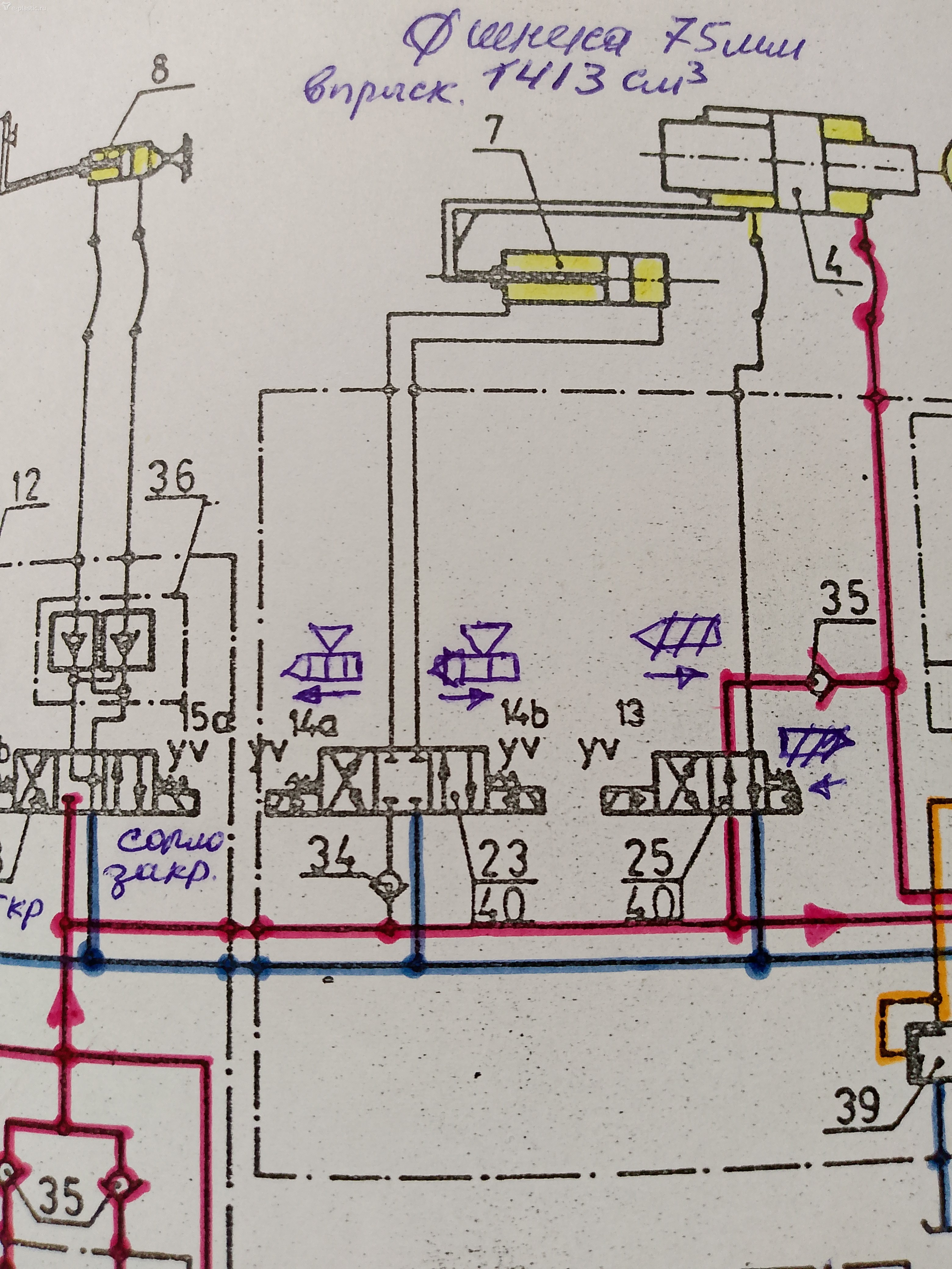

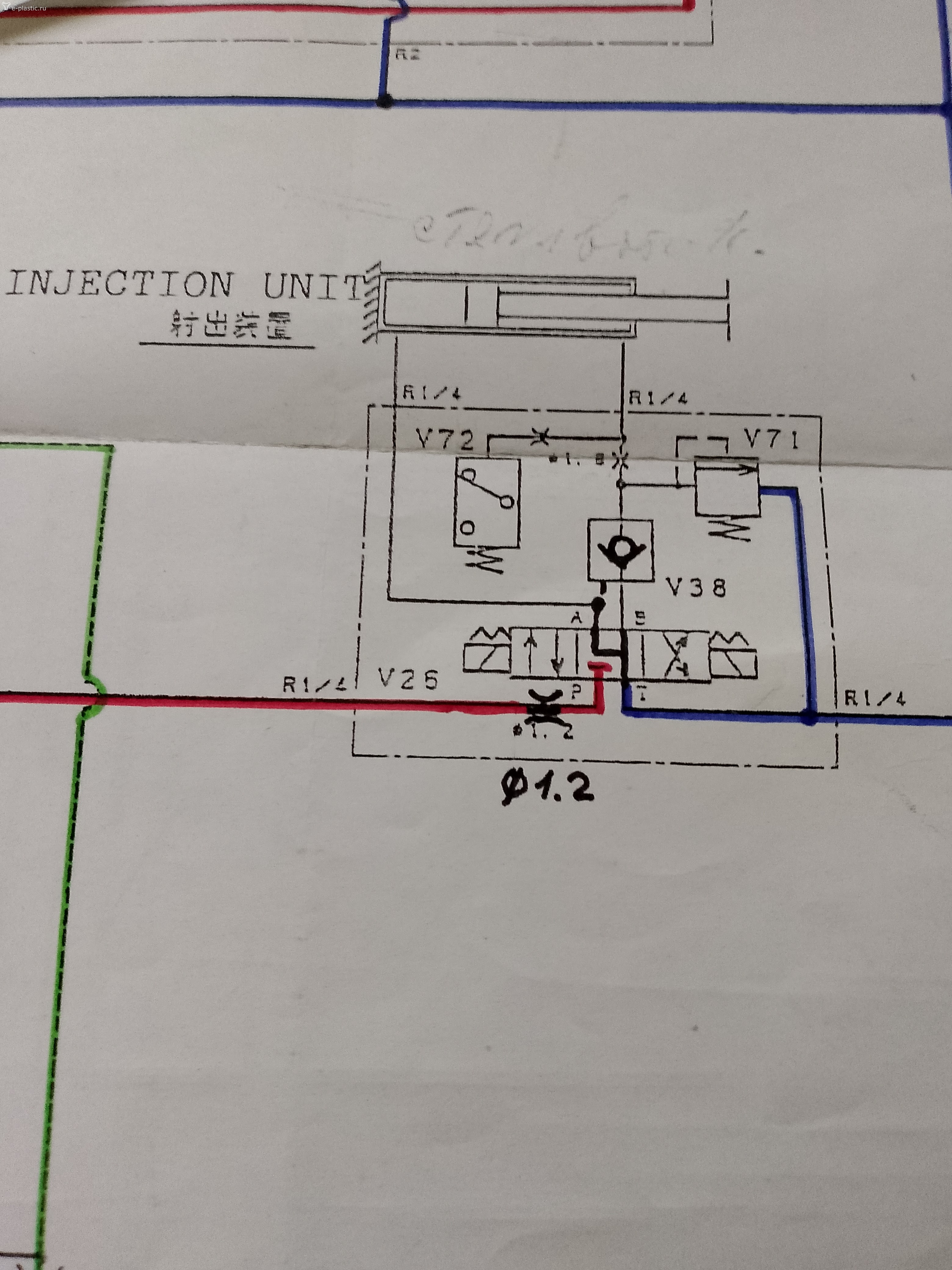

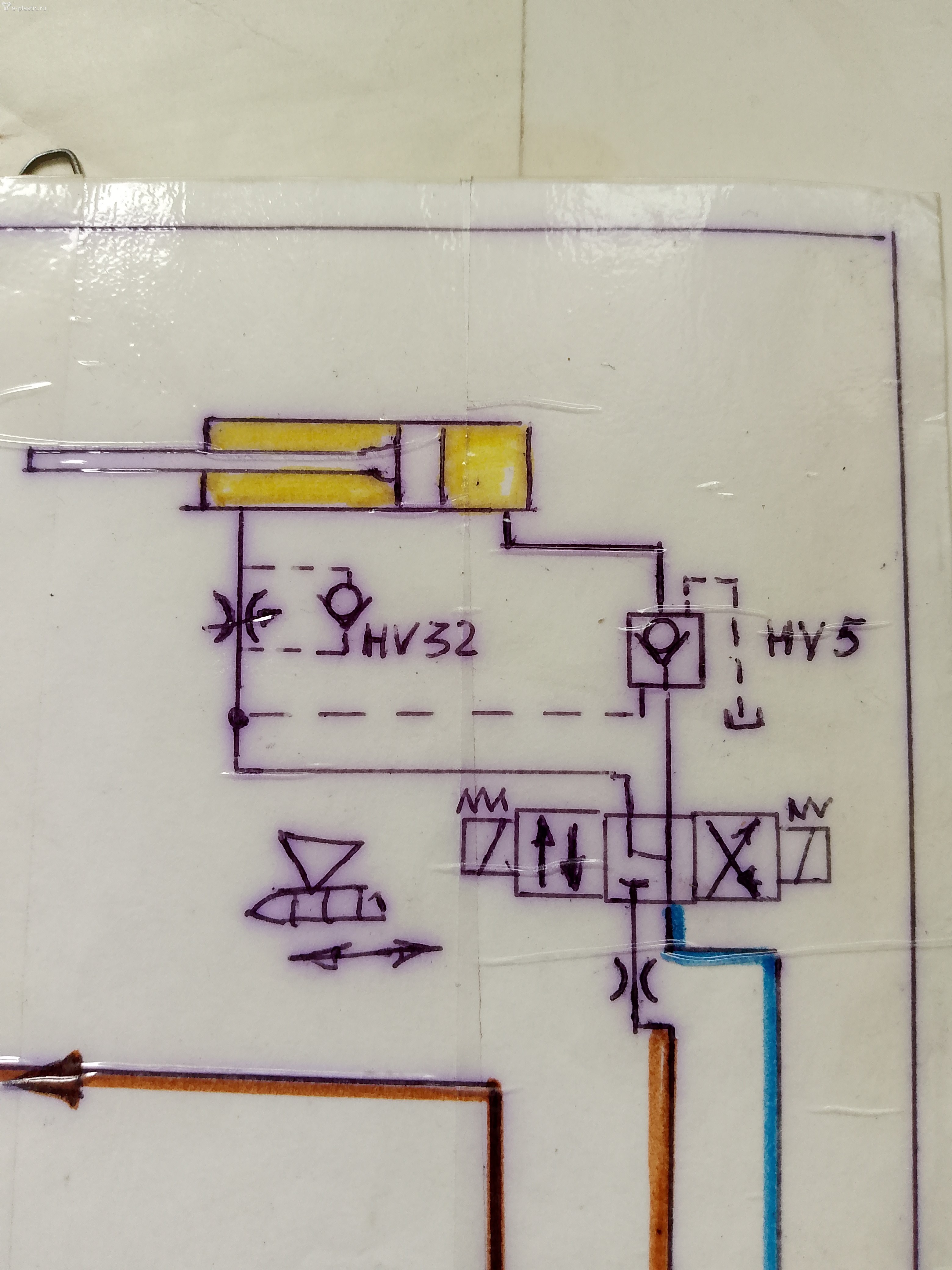

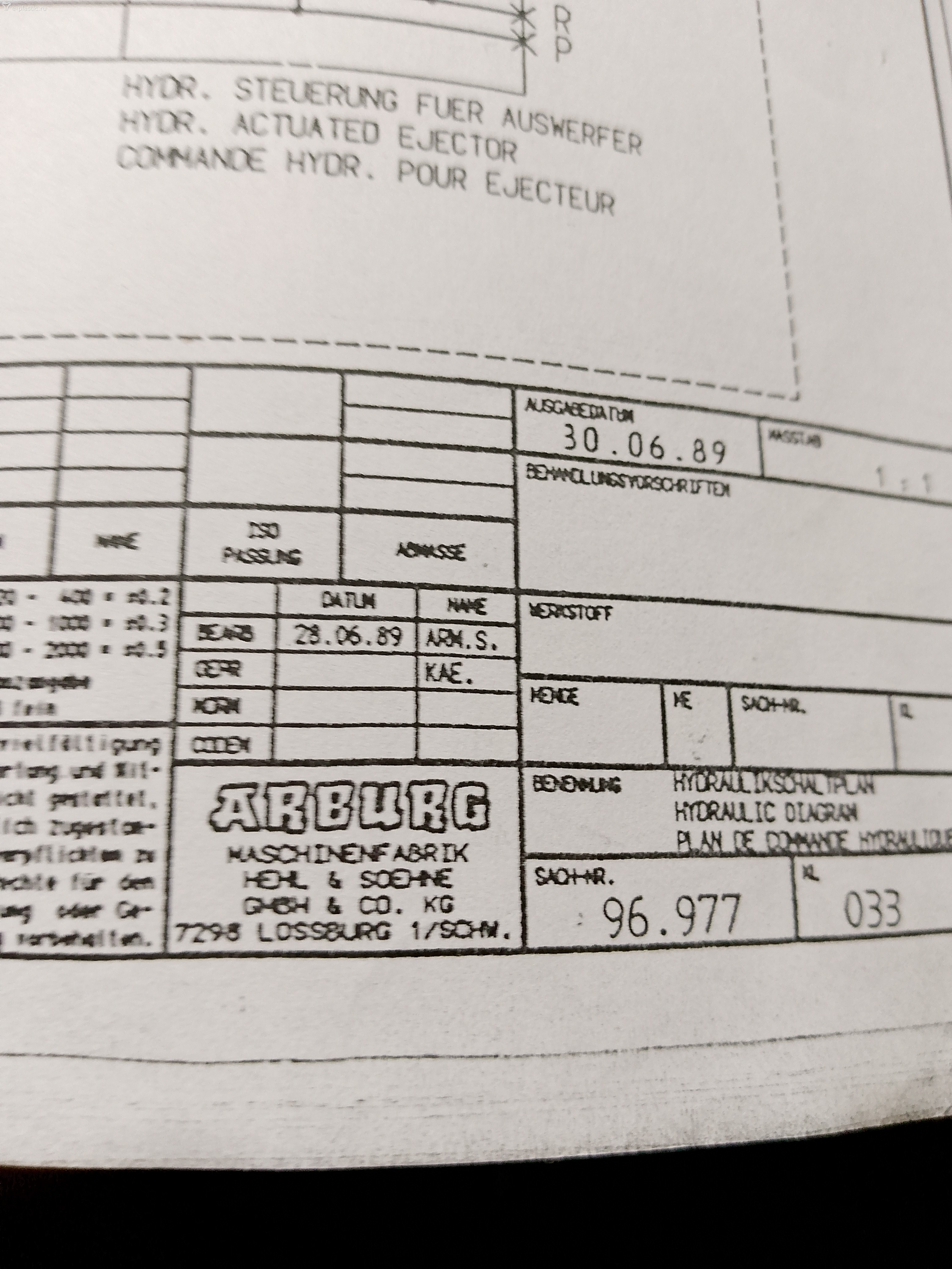

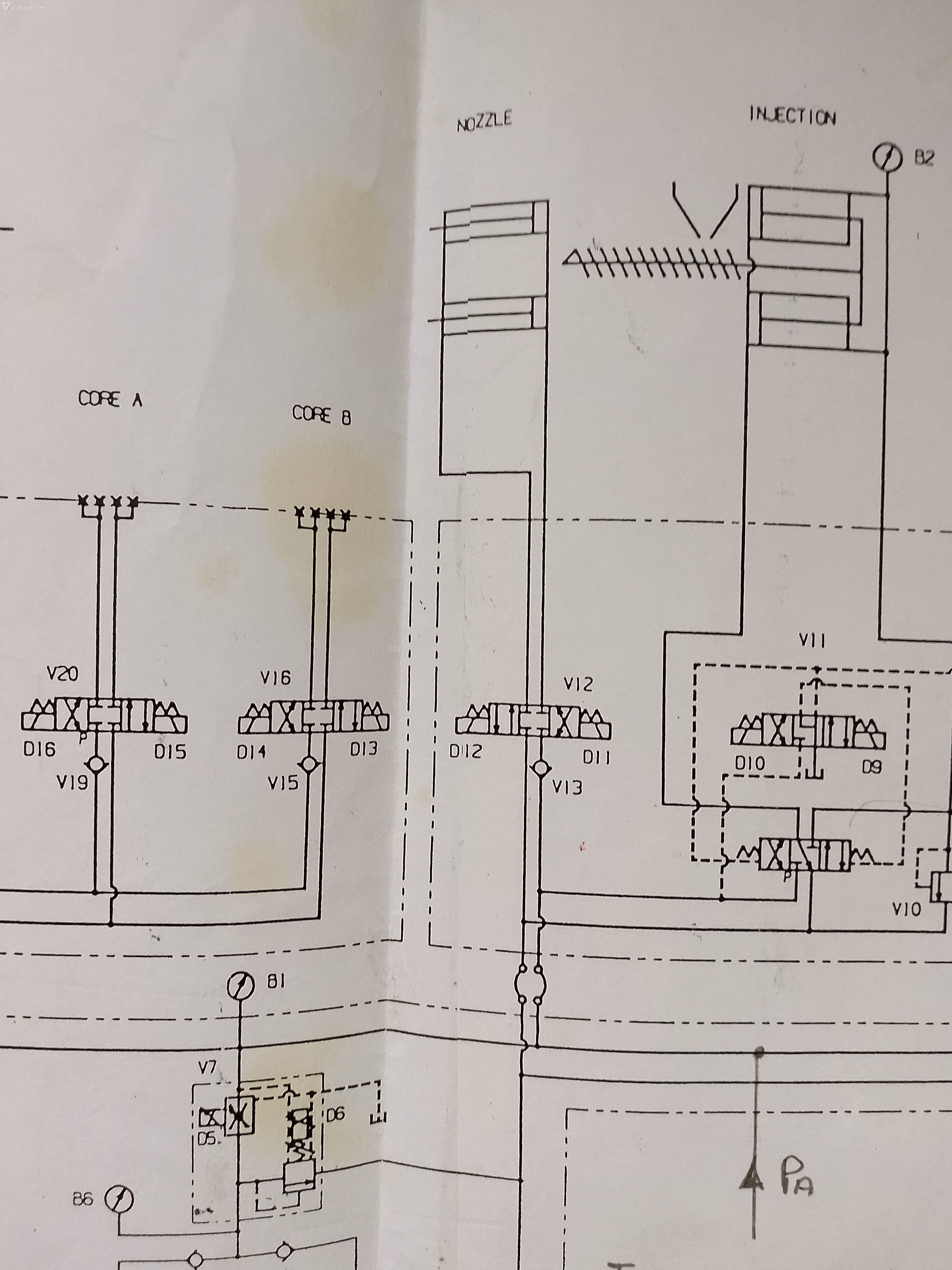

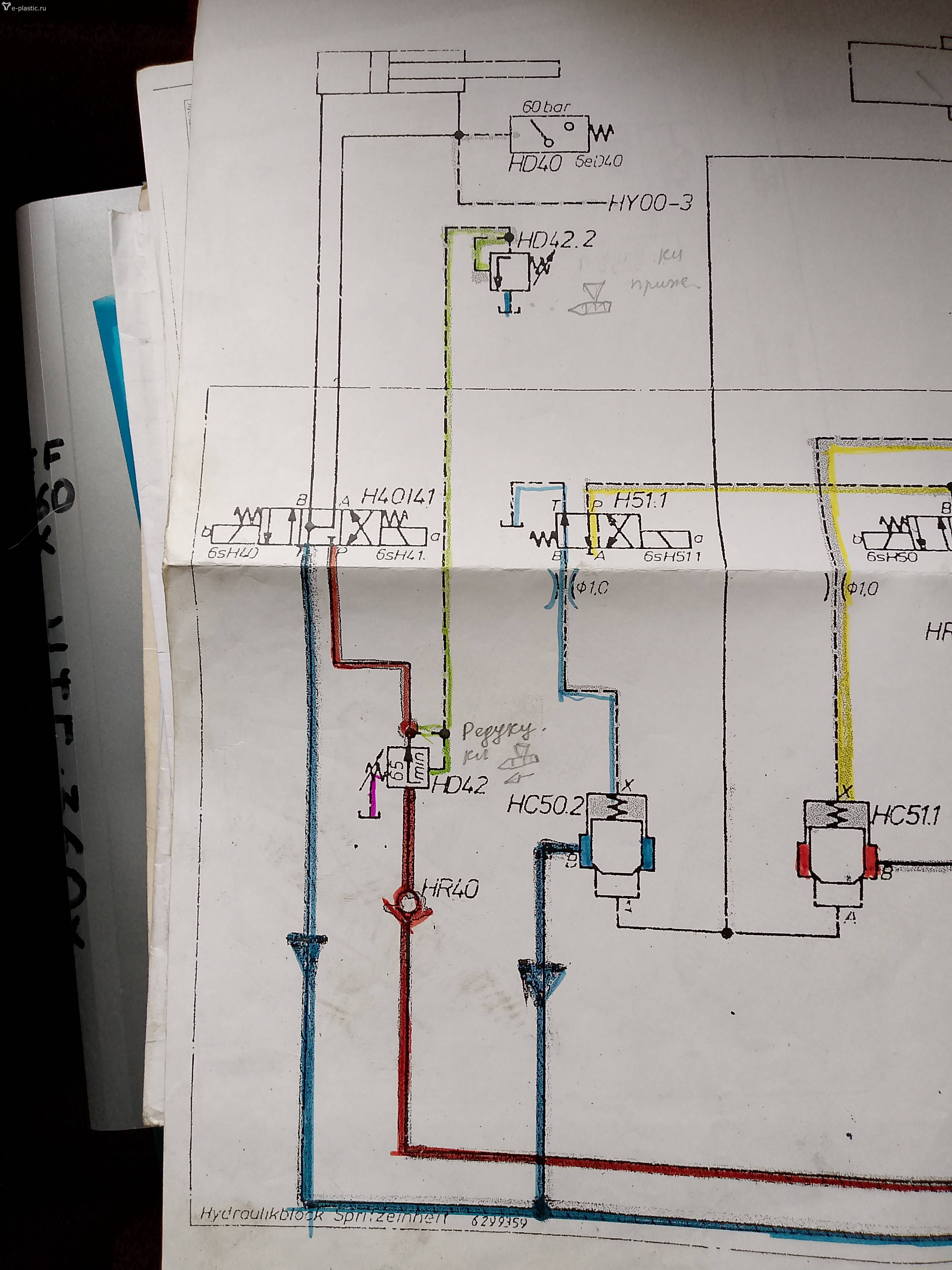

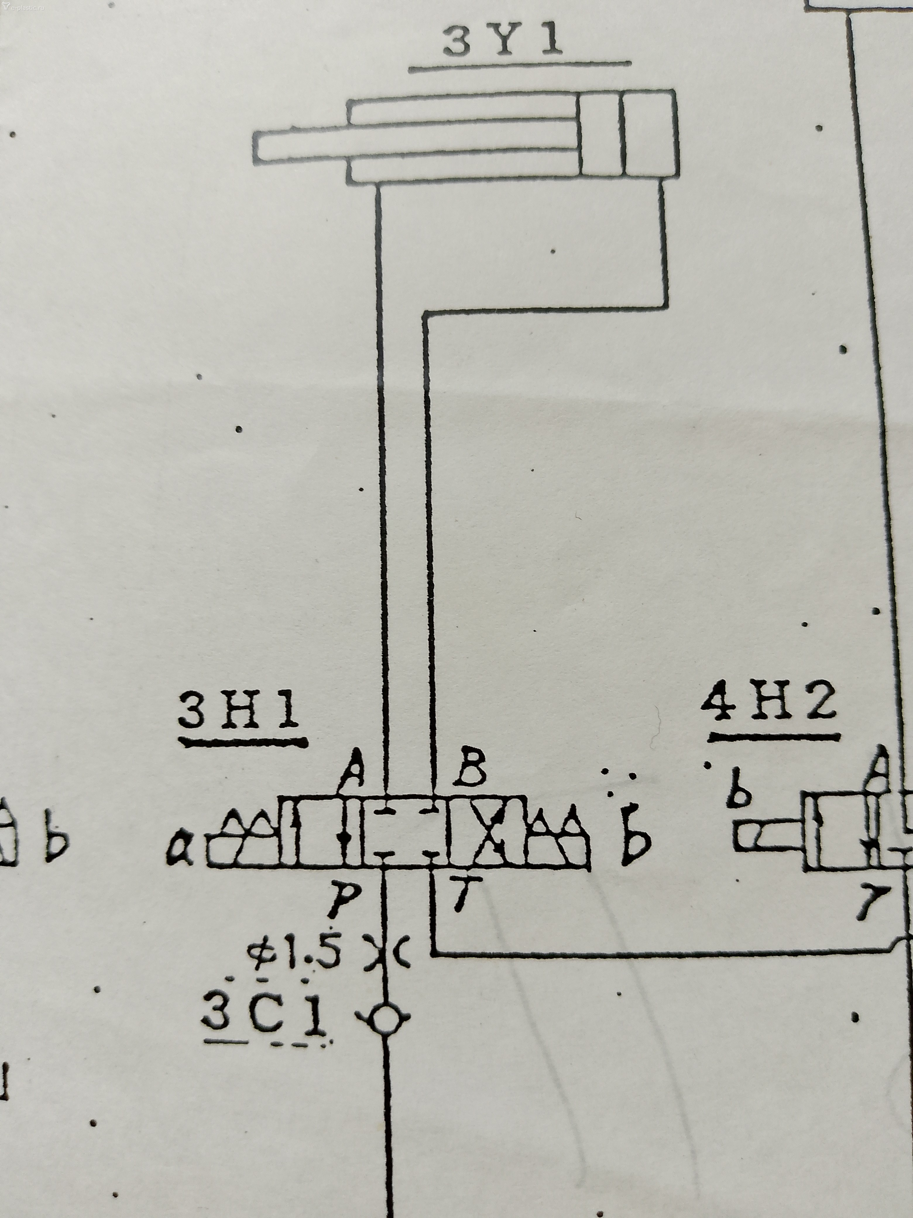

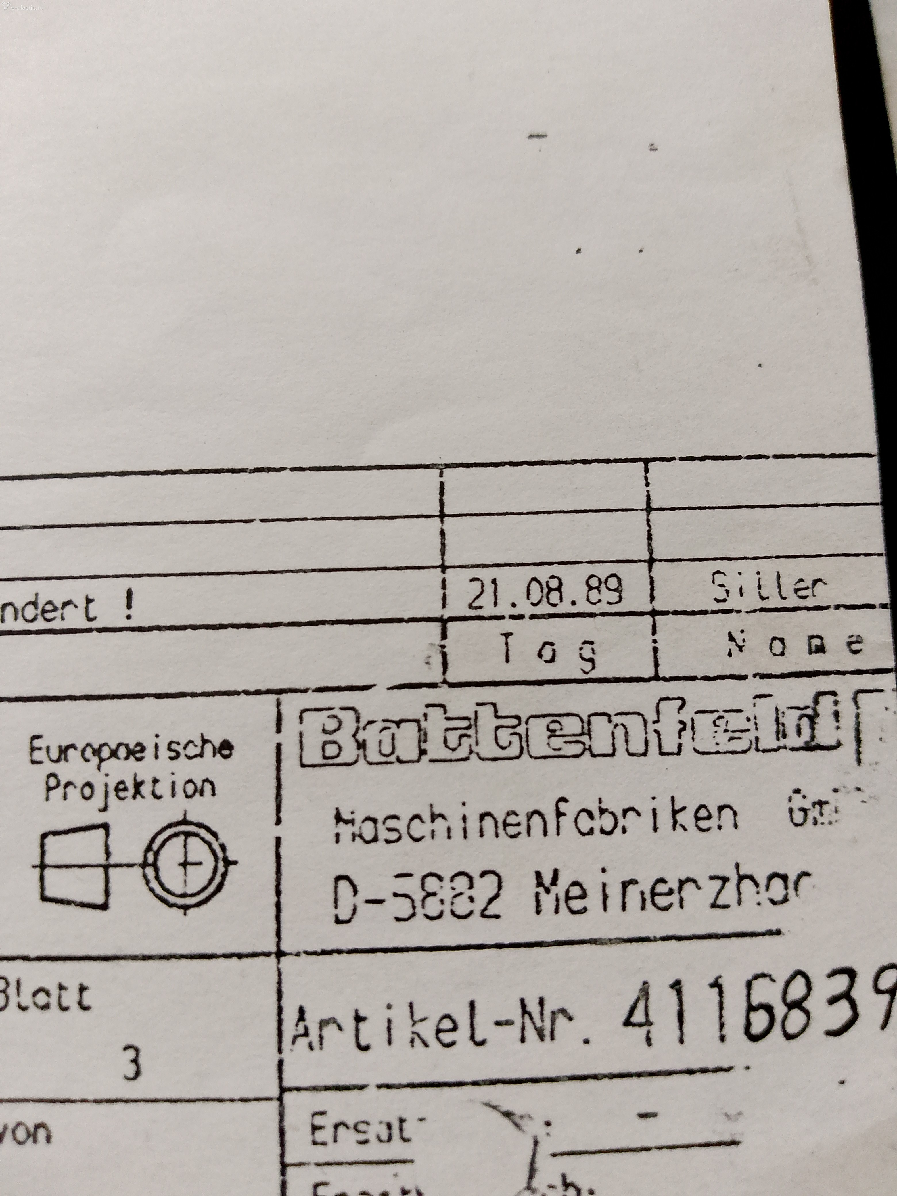

С вашего позволения, экспресс галерея как реализован прижим сопла разных фирм Мира:
Сообщения: 5750
Re: ремонт KuASY 410/100
#351 Сообщение ЗЮМ » 16 окт 2024, 13:33

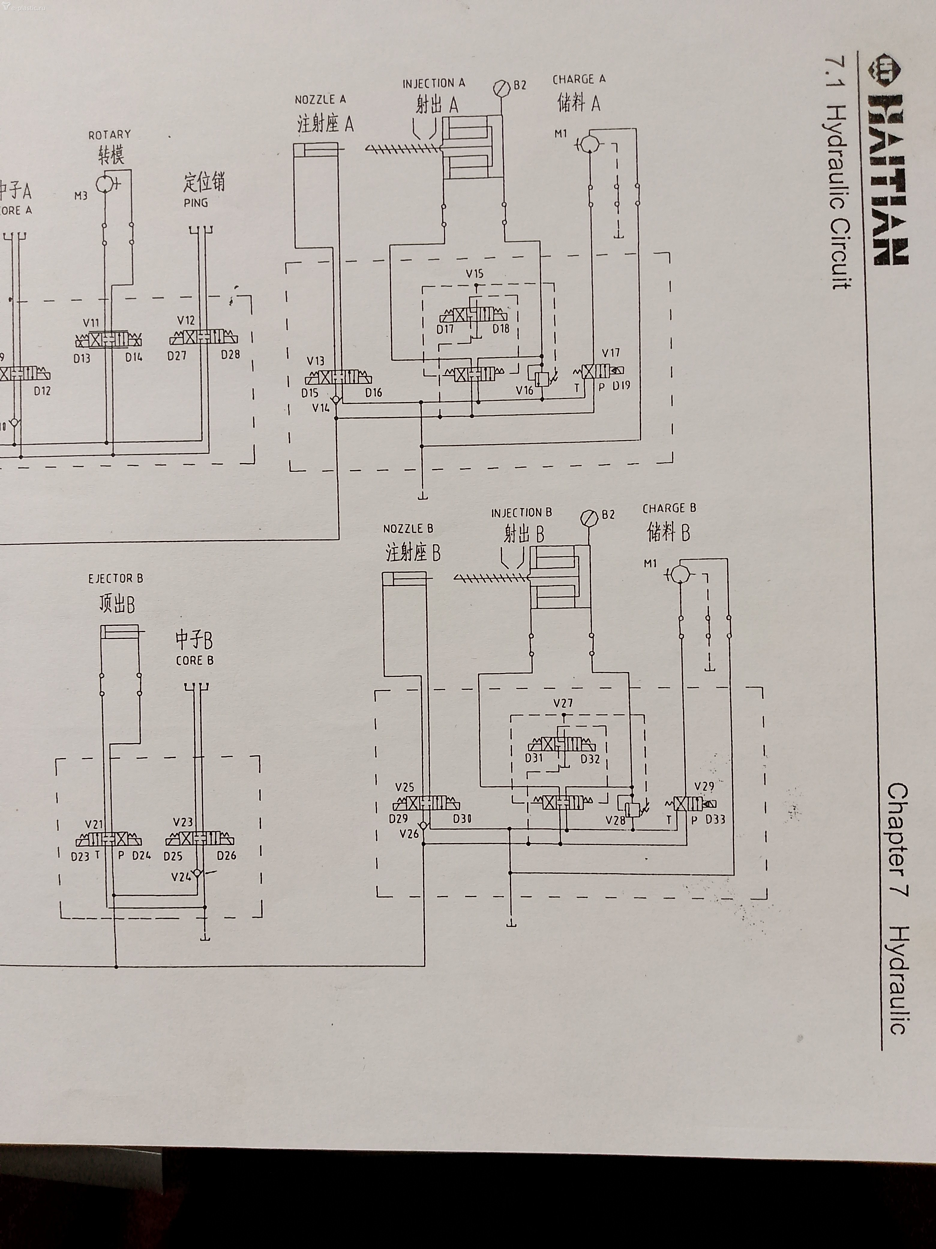

Китай. Гидрозамок не управляемый. Электромагнит в момент впрыска включен. При снижении давления на старте впрыска в системе замок V13 закрывается.
Сообщения: 5750
#352 Сообщение ЗЮМ » 16 окт 2024, 13:37
Китай Марс. Тоже самое.

Баттенфельд 89год.

#355 Сообщение ЗЮМ » 16 окт 2024, 13:56

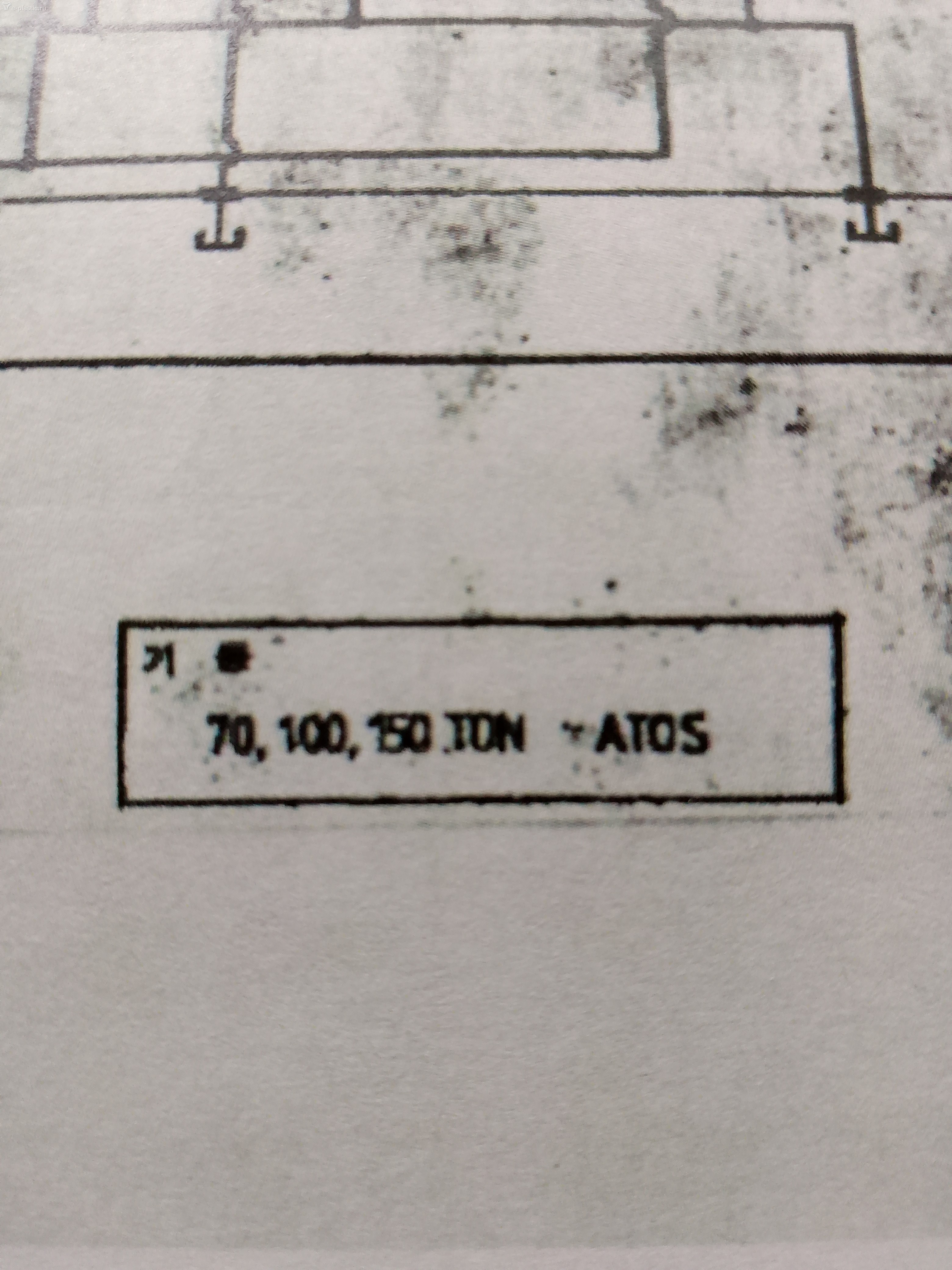

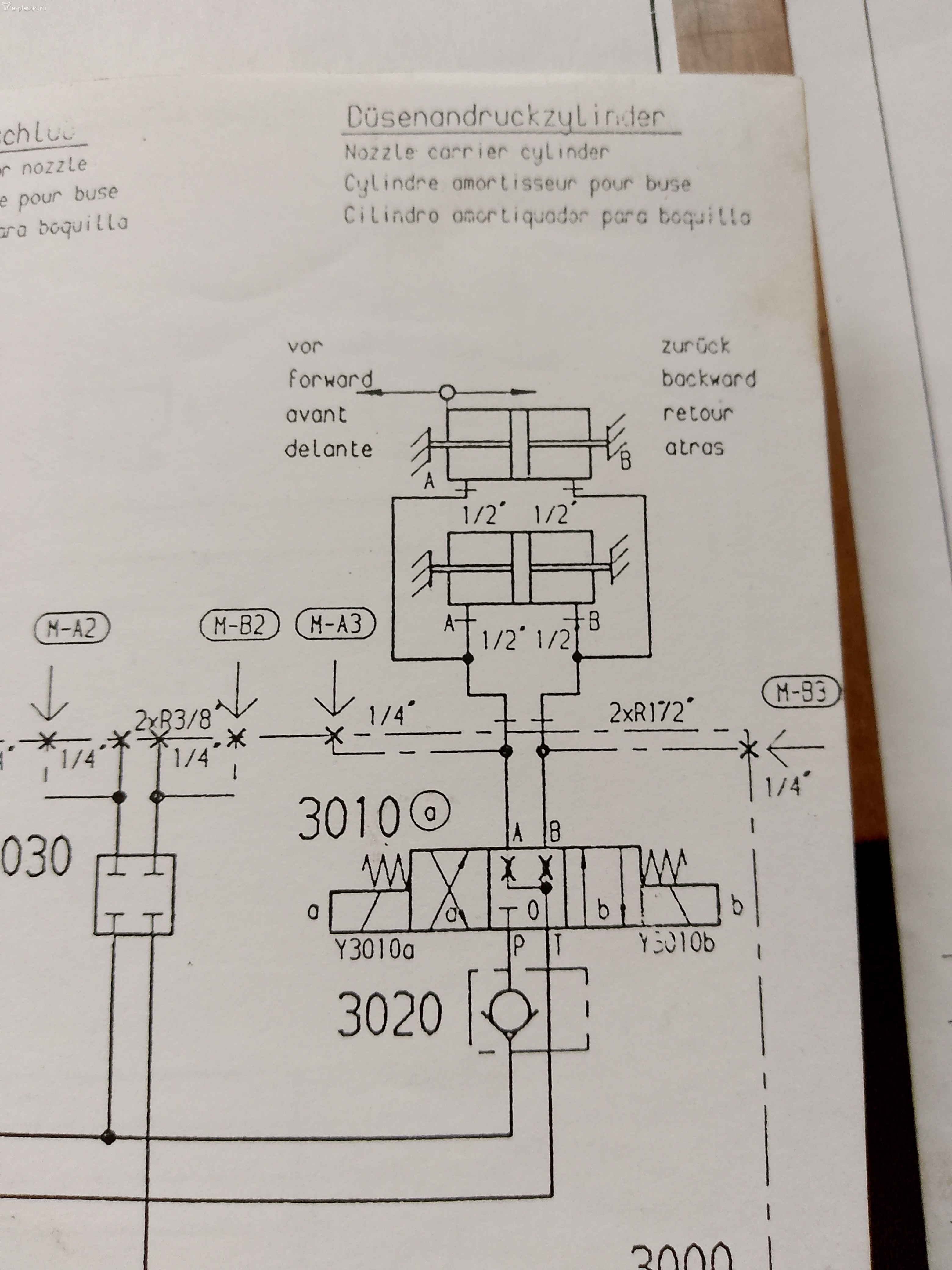

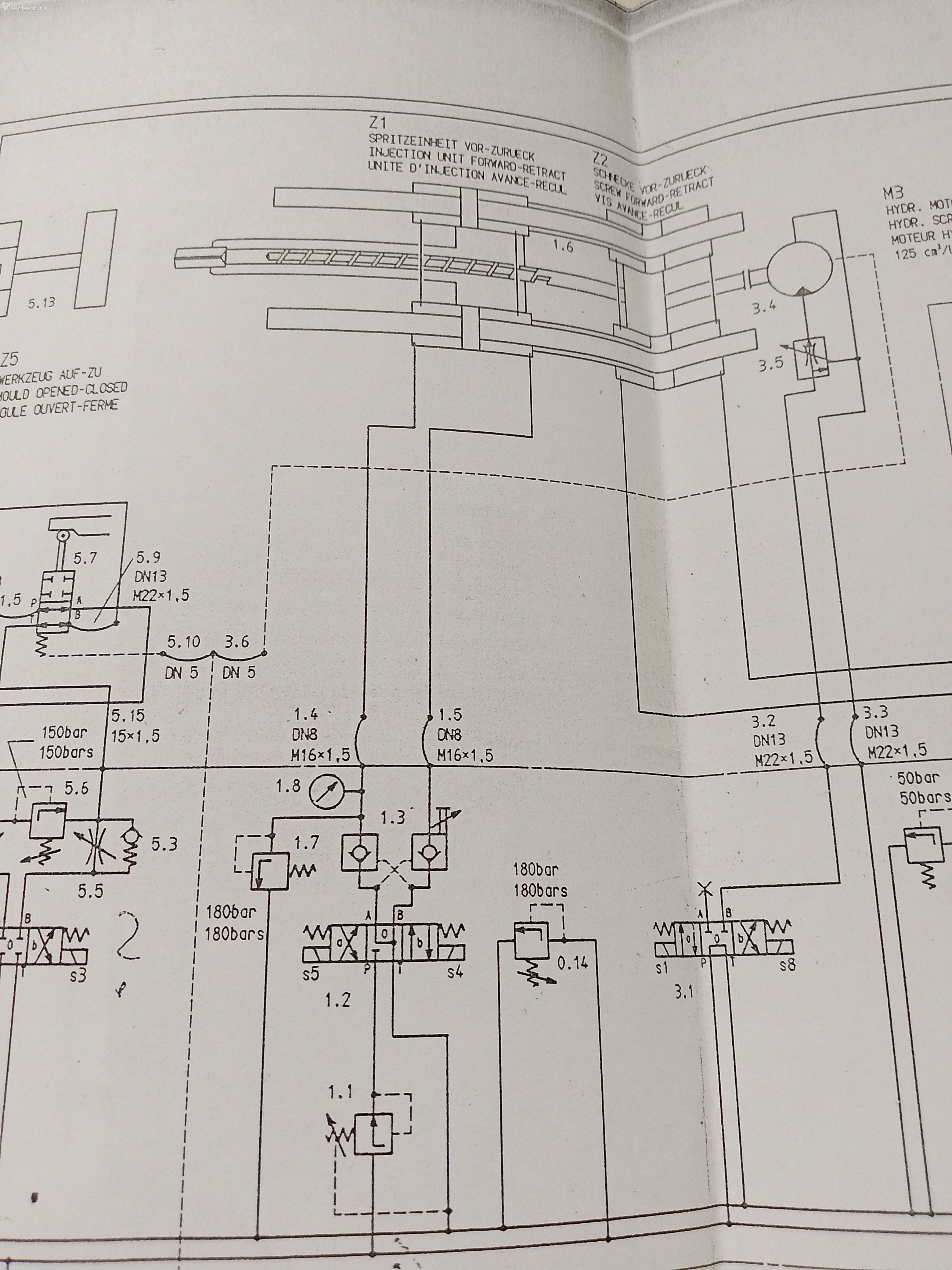

Далее две фирмы. В том числе Арбург. 89г.
Сообщения: 5750
#356 Сообщение ЗЮМ » 16 окт 2024, 14:02
Ну и ещё разные. Индия и прочие.

#357 Сообщение ЗЮМ » 16 окт 2024, 14:05
Всего не разместить.Последняя Негрибосси 60-70х годов выпуска. Тут только за счёт 44 ( все каналы закрыты)и у древней Негрибосси 134 схема ( А и Р закрыто В в сливе). Либо когда включен подпитка системным давлением. Как видим из этого разнообразия только серьезные бренды делают это надёжно. Остальной бюджетный вариант обходятся не управляемыми замками. Но они стоят между распределителем и баком. На это все. Инфа к вопросу прижима сопла.

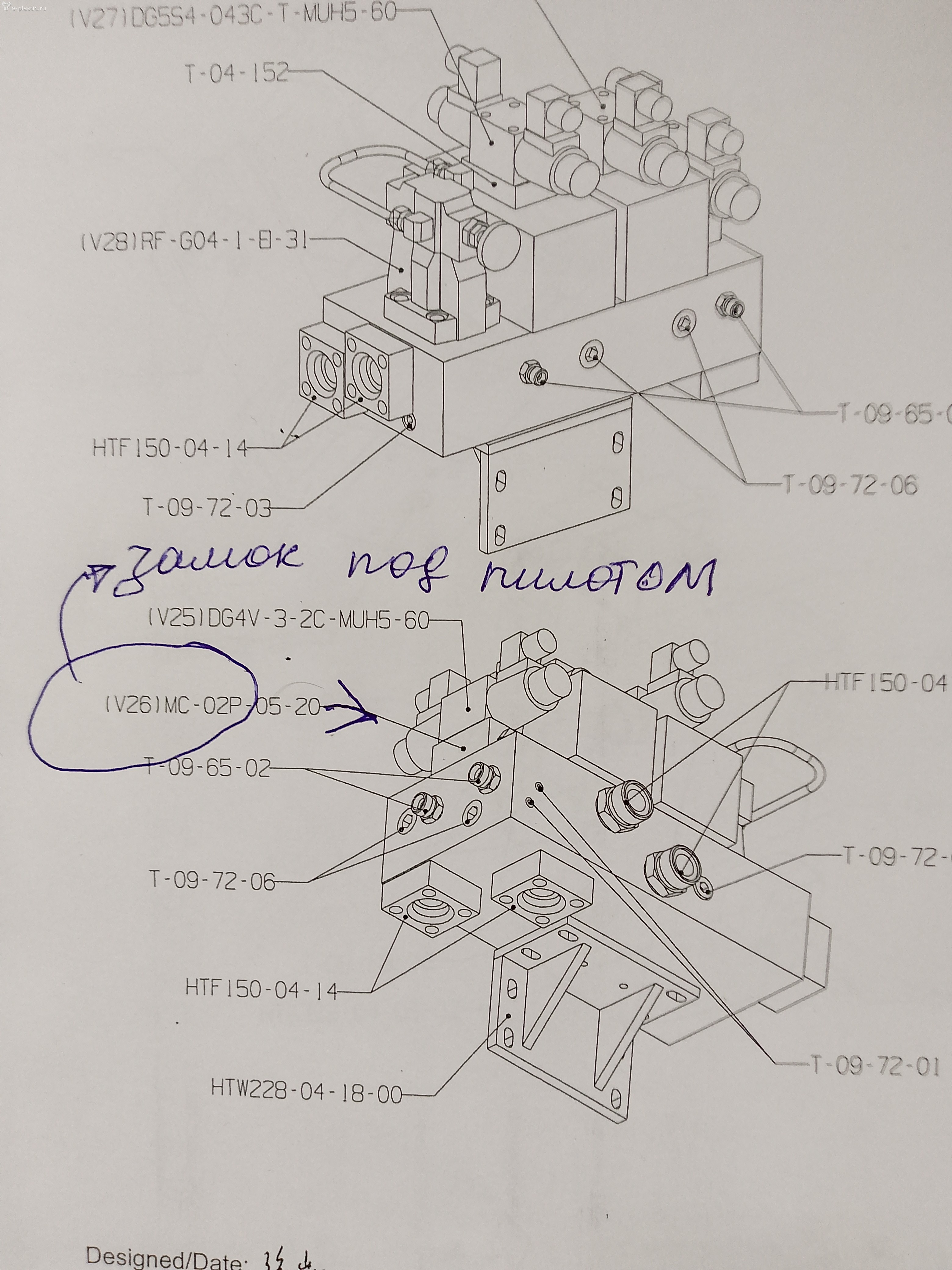

Двух шнековая машина. 2006 год. Замок под пилотом в канале Р.

#359 Сообщение ЗЮМ » 16 окт 2024, 15:41
Последняя Ниссей Япония. Замок в канале В. Модульный. Вот так можно и сделать именно при такой обвязке как у Игоря. Только замок в канале А. Односторонний.
