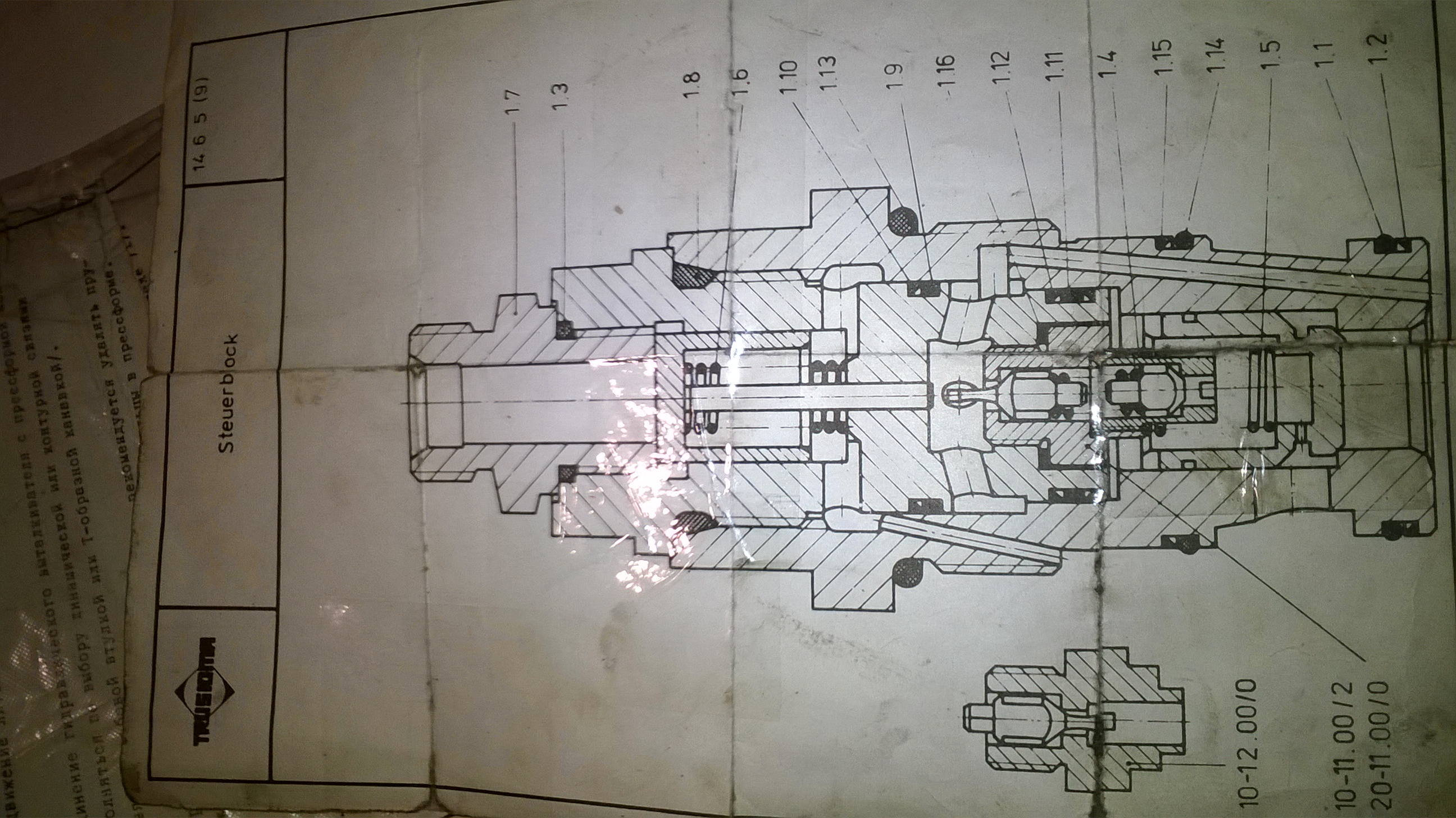

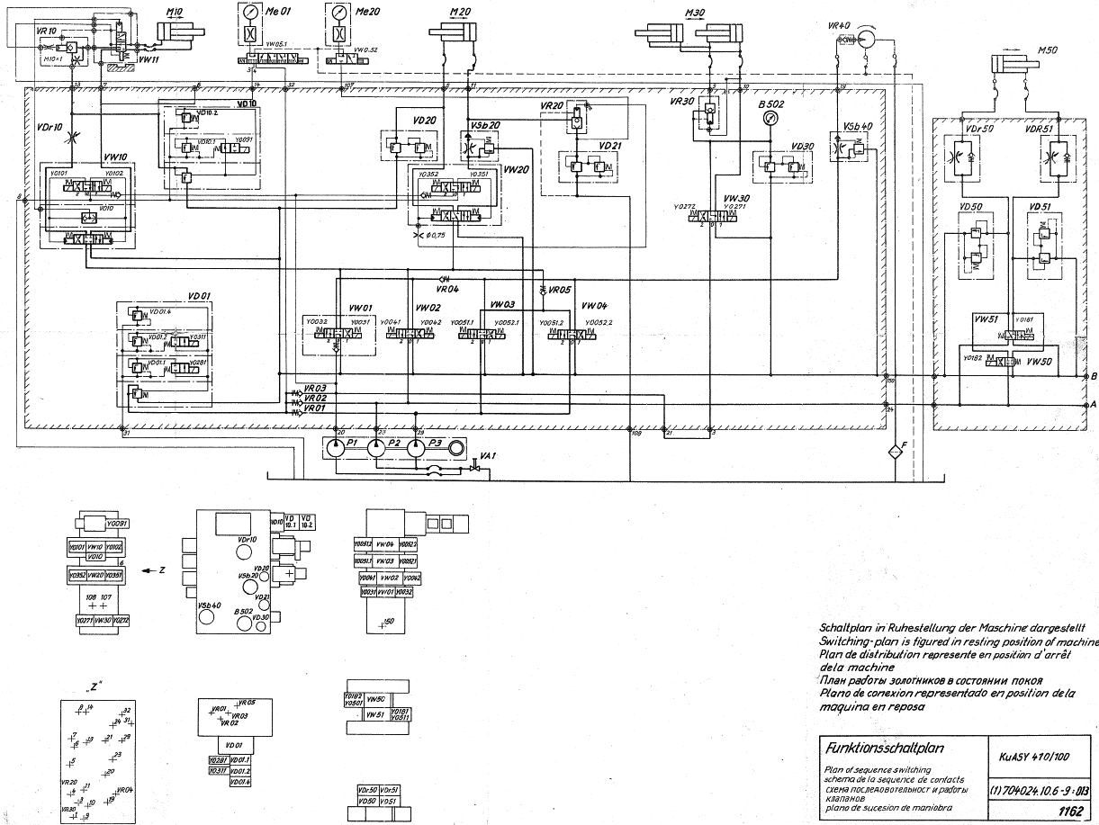

Есть проблема - не знаю как правильно собрать вр20( противодавление работает впрыск нет, есть 3 клапана, все в них давно напутано,части документации не хватает, но есть чертеж клапана . вопросы по порядку:
1) длина штока
2) отличаются ли вр20 от вр30(печь)
3) какой именно вид клапанов стоит на впрысковом(есть оба варианта),чертеж прилагаю 1) 10-12.00/0
2)2 клапана 10-11.00/2 и 20-11.00/0

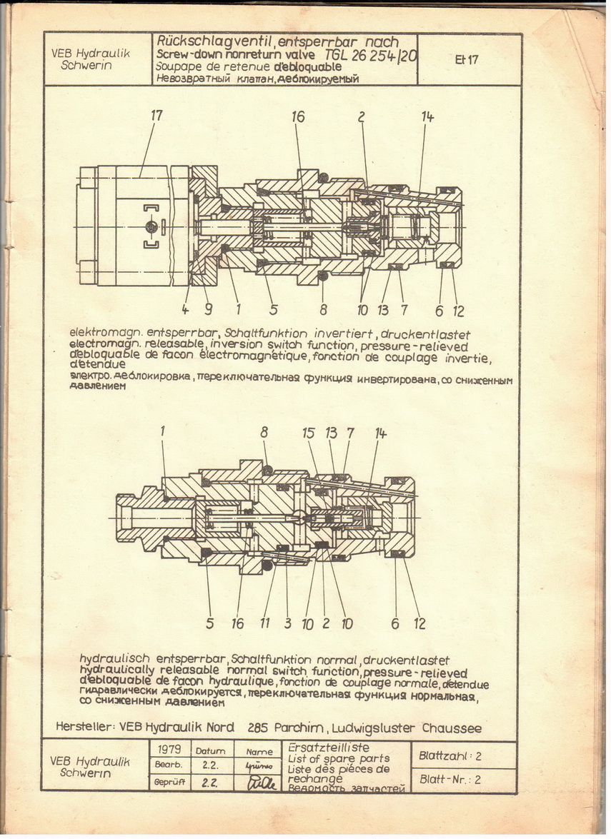

Если говорить простым языком. Это гидравлический замок. Один нормально закрытый, второй нормально открытый. Разница во внутренней начинке и мелкого управляющего квадратненького запорного элементика со штырьком носиком и без.И надо точно понимать направление движения масла внутри клапана основного потока и потока управления. Тогда и принцип работы будет понятен. А где точно стоит можно понять из гидравлической схемы. Которую хорошо бы сюда подкинуть. На пример на прижим сопла и удержание давления прижима сопла отвечает точно замок, который крупным планом нарисован. На закрытие при впрыске и открытии при наборе работает начинка сноски ниже.( штуцер другой формы и и квадратненький элементик без тоненького носика) Пишу по памяти. Архивы лень копать. Если седла этих запорных точек повреждены и геометрия конусочков забита, он работать и не захочет. Ведь на форуме эти клапана уже перемывали в темах о Куаси 175. И дело не только в мелких детальках. Должно быть хорошее седло герметичное основного запорного элемента поршенька. Новые кольца уплотнения и внутри и снаружи. Даже не большая перетечка внутри клапана по мелким штуцерам в линии управления спровоцирует самопроизвольное открытие замка. Или отказ по команде на его закрытие.

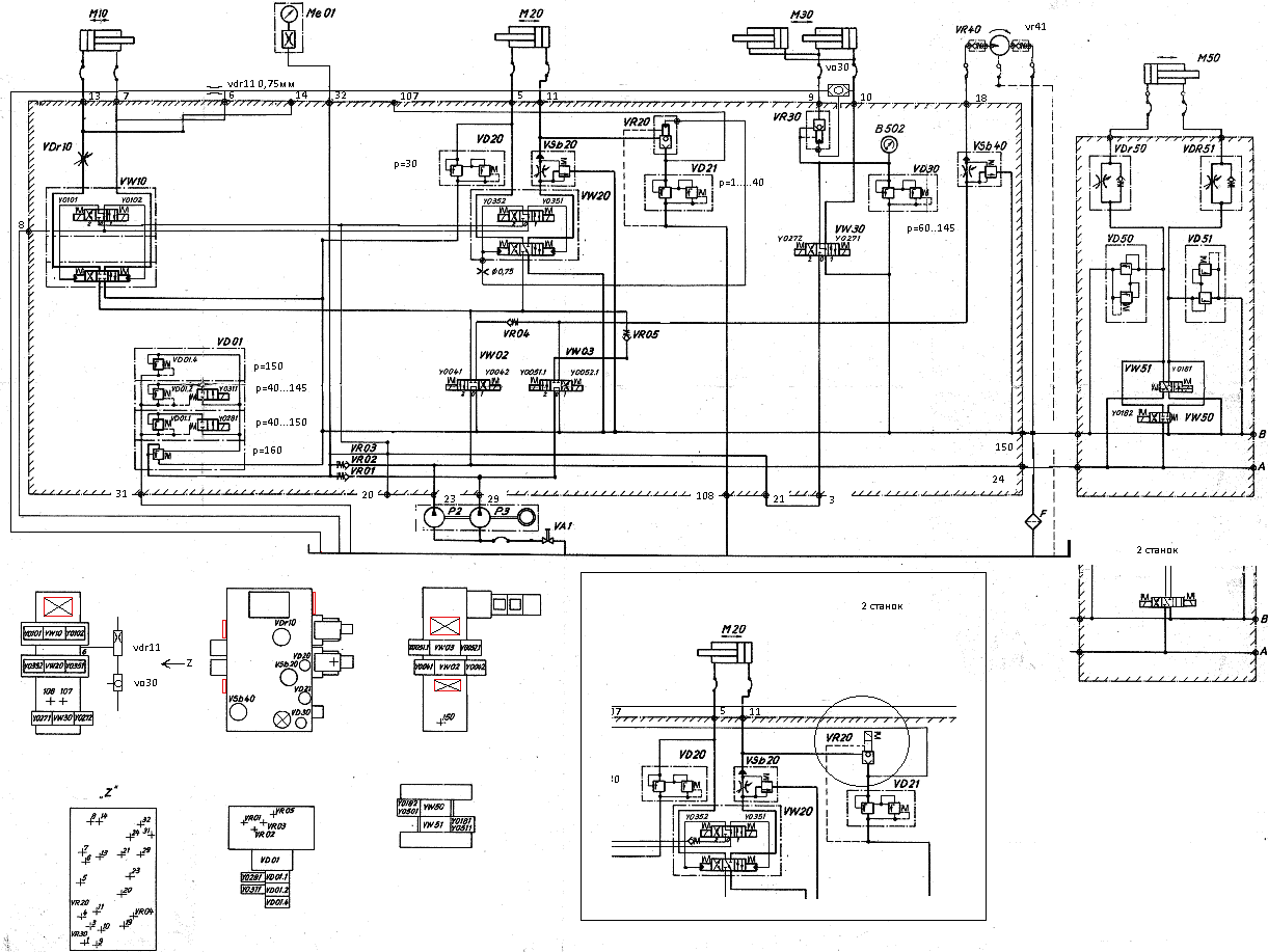

зюм спасибо большое, что откликнулись на мою проблему.Начну с начало как и , что у меня обстоит, достались мне в наследство от старого слесаря 2 400ки( док. часть, очень интересует страницы с клапанами, дросселями и спецификация на них(пружины,резина) , 3 хмельницких ,105 32 sr(док вообще нет, ну по гидросхеме скаченной здесь разобрался) и напрочь убитый 170\55.(небольшая часть док.) По 400кам , на обоих стоят двух поточные БГшки по 35 литра на поток, много из гидравлики выброшено,убран клапан vr3 т.к нет 3го насоса, я сделал действующию сейчас схему ее и прилагаю. так же прилагаю схему 410(отличие в отсутствие vo 30 и распрелителя толкателя, как я понимаю), кстати забыл про vr10 вот еще один выплыл))),но меня он особо не интересует, за его отсутствием)))(на 170 у меня 4 клапана такого типа -2на насосы с эл упр., один на набор( большой, тоже с эл упр. ) и еще 1 на печь) Вопрос влияет ли отсутствие дросселя 0.75, того, что на vw20,сейчас стоит просто штуцер около 5 мм d( на данный момент он заглушен так как установлено эл. управление). Завтра сфотаю все клапана ,выложу.Разбираться так разбираться, не думаю , что я последний по этому вопросу. и все таки вопрос по обозначению пружин из первого поста я правильно понимаю или нет( проблема в том ,что ставили все , что под руку попадалось.)???

" Влияет ли отсутствие дросселя 0,75" ------ Отсутствие дросселя самого как такового не влияет. Но это делает систему менее технологичной, клапан - ВР20 будет получать ударчик по голове и ресурс его работы снизится. Штуцер - заглушен. Это плохо. По этому впрыска и нет. Линия управления на закрытие ВР20 закрыта. Давление впрыска уходит через настроенный клапан подпора-противодавления. это Легко проверить, затянуть клапан подпора до упора и впрыск должен появится. Но не будет грузить!!! На счет наследства... Ни кому такого не пожелаю. Но в 41-м было труднее. С днем победы.

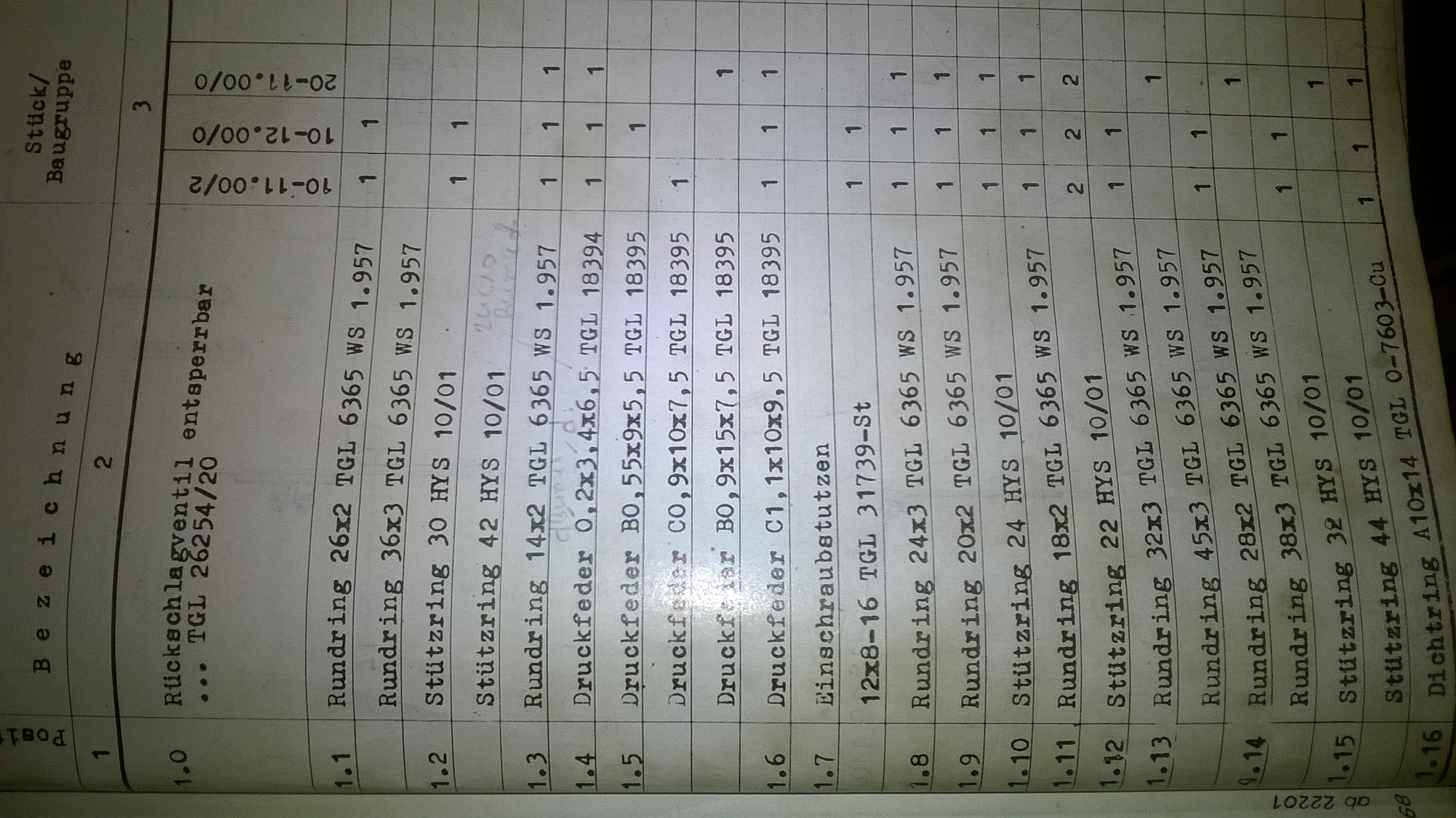

#11 Сообщение ЗЮМ » 27 апр 2016, 18:20

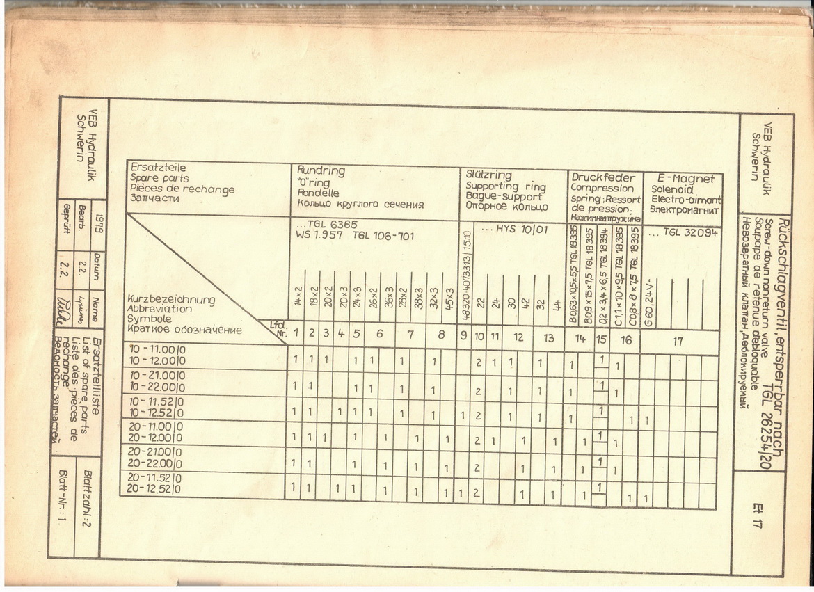

! По цифрам размеров пружин, что то не могу сообразить. С
сечением проволоки вроде понятно а вот шаг и общая длина не стыкуется.

По поводу "штуцер закрыт" вы не поняли меня, я его заглушил, т.к вчера поставил клапан с эл. катушкой( тот ,что верхний на вашем листе с 170,спасибо кстати) , а ему соответственно он(штуцер) не нужен, т.к золотник теперь толкает не поток масла с распределителя, а шток эл. катушки.эту катушку запараллелил с впрысковой. Станок сейчас работает норм, а на втором станке работает обычный клапан(тот , что ниже) , но как то хреновенько(малое давление впрыска и замедленная загрузка), про клапоночки понял вас, седла вроде ничего , в самих элементах на конусе есть набой, особенно на том ,что с хоботком, посоветуйте как это устранить на такой крохе?

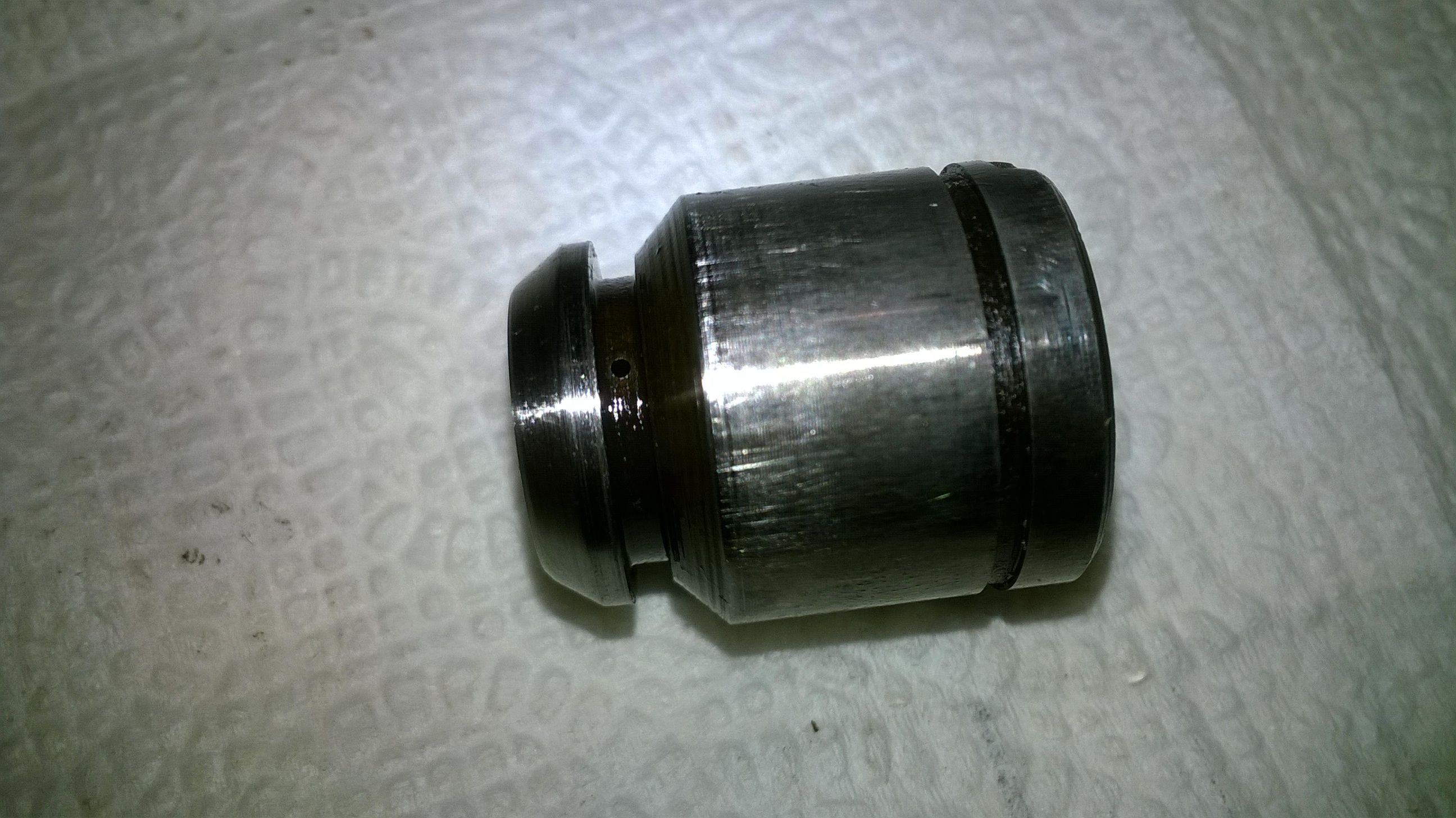

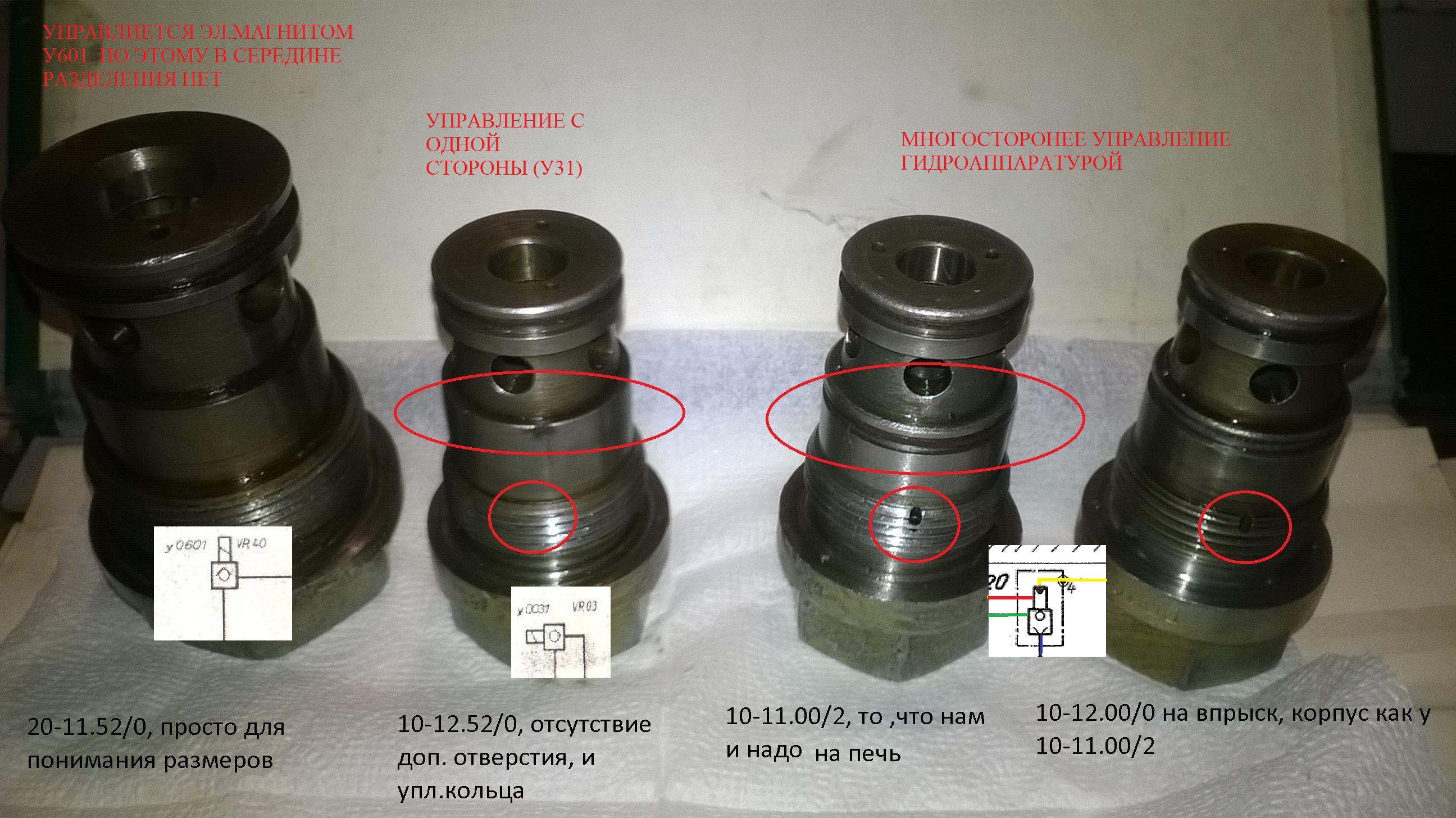

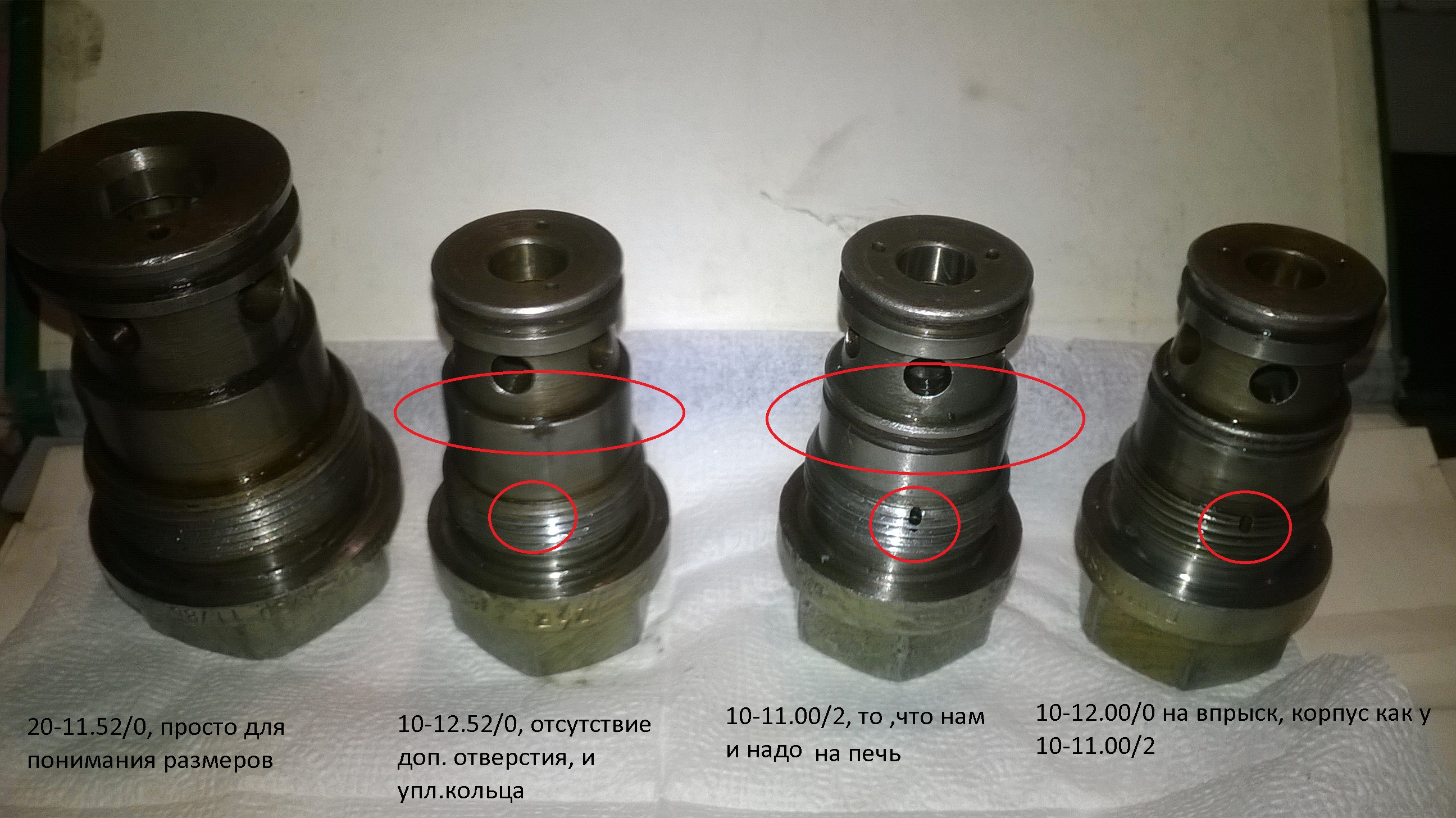

1)Да все правильно, 10-12.00/0 -впрыск, противодавление, 10-11.00/0-печь, помогла схема 105-32-40 и описание клапанов к ней.

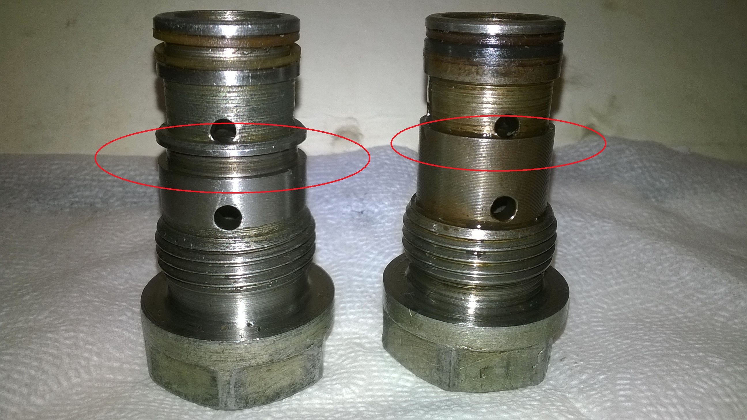

2)Маленькие клапаночки сегодня поправил, возник вопрос по толкателю , если убираешь пружину из под золотника нажимая на сей золотник он опускается на 1.5 мм, то есть приоткрывает 10-11.00/2(тот ,что с хоботом) на 1.5мм, но при установки 10-12.00\0(без хобота как раз короче) хода золотника попросту не хватает, упершись в корпус он только-только доходит до толкателя и получается не приоткрывает клапаночик.

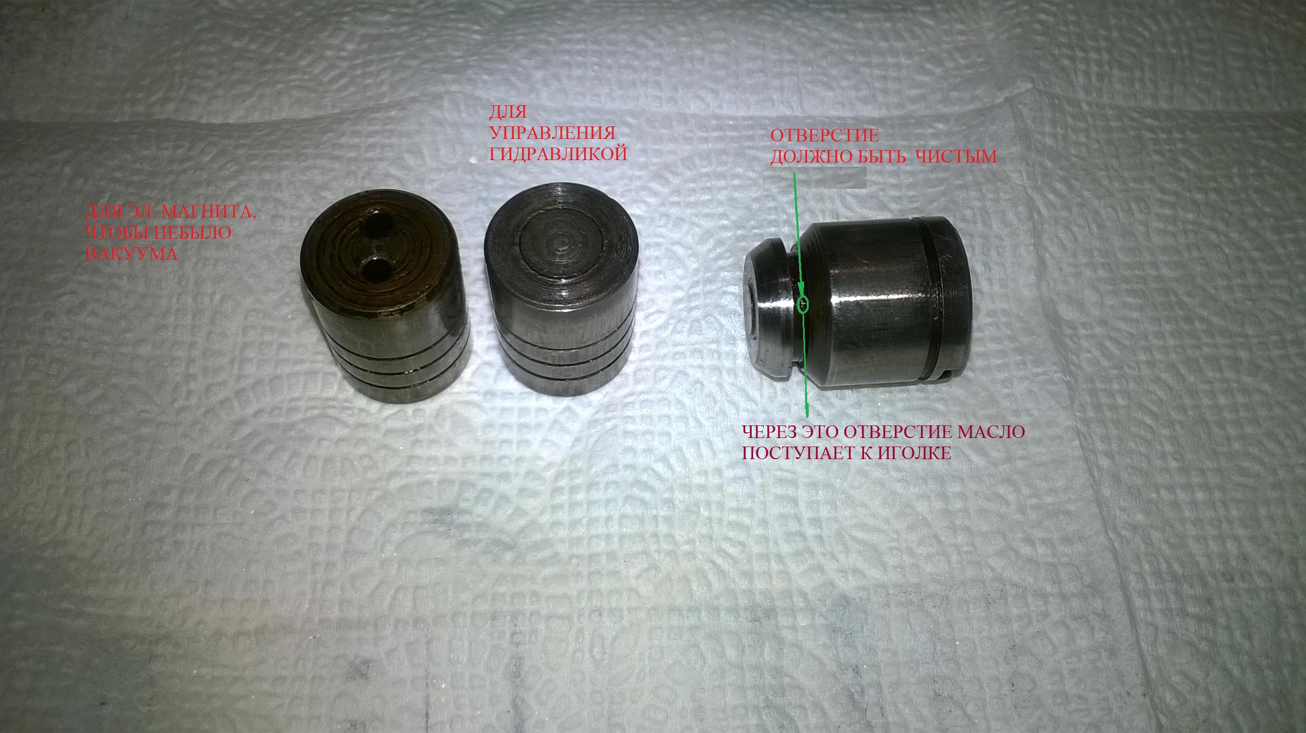

3) передний золотник (с конусом) на части чертежей он без отверстия ,завтра посмотрю на работе на всех ли оно есть(у меня их штук 5-6).
4) отличие в наружных и внутренних корпусах клапана , фото также прилагаю.
Дмитрий О
Сообщения: 68
Зарегистрирован: 11 апр 2016, 19:06
Город: Барнаул
Поблагодарили: 6 раз
Re: Срочно нужна помощь куаси 400/100 Vr20
#21 Сообщение Дмитрий О » 28 апр 2016, 18:24
фото
Дмитрий О
Сообщения: 68
Город: Барнаул
#22 Сообщение Дмитрий О » 28 апр 2016, 18:28

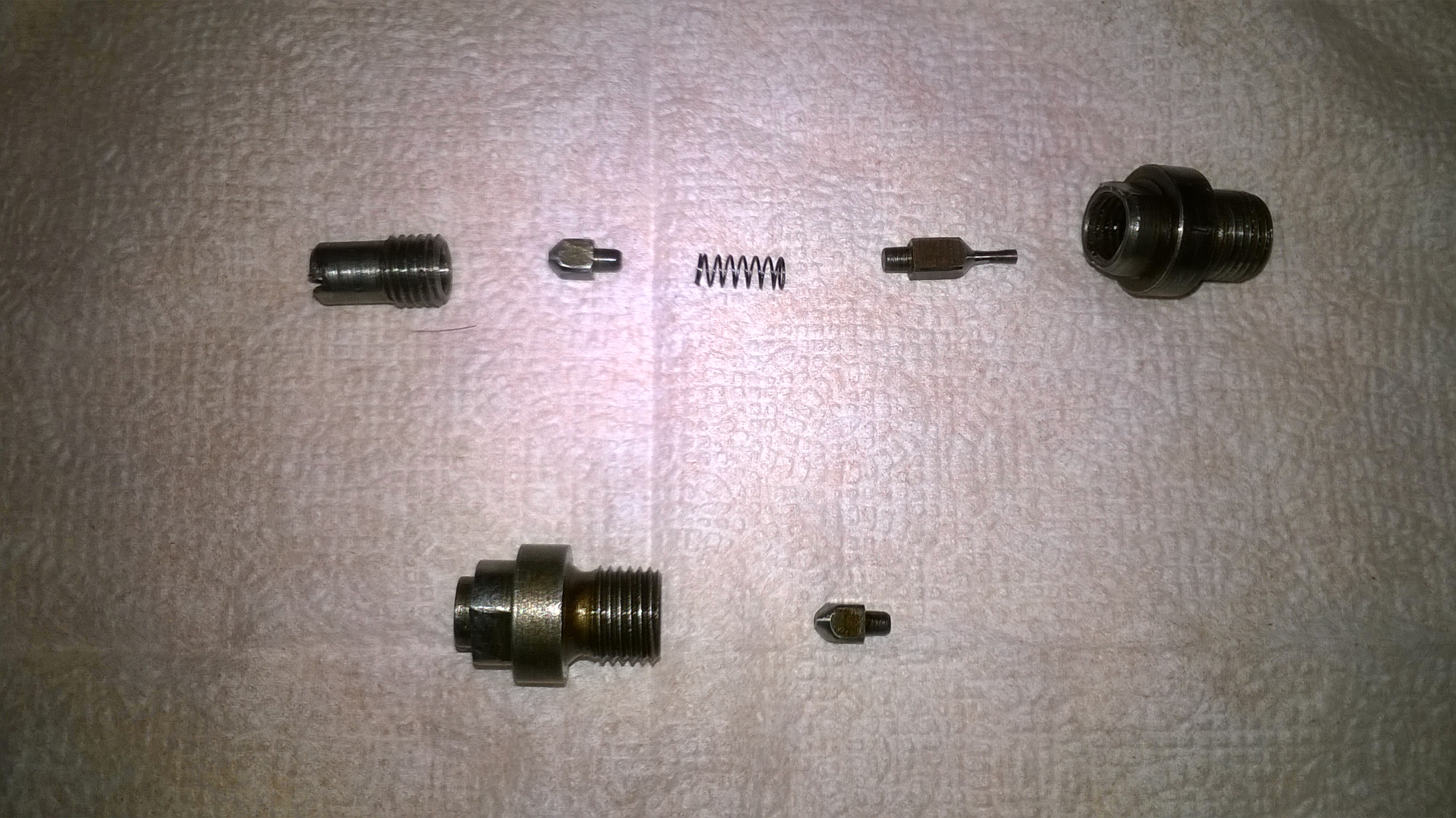

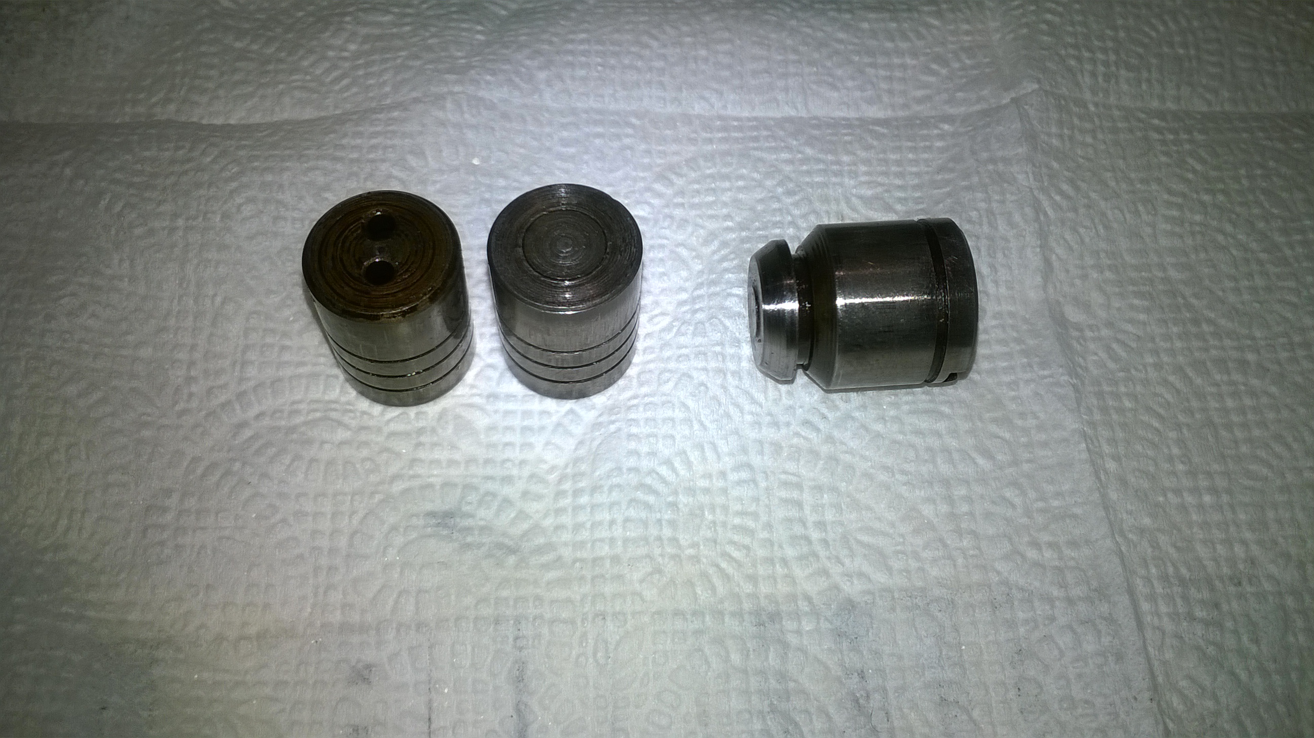

фото 2
Сообщения: 5750
#23 Сообщение ЗЮМ » 28 апр 2016, 18:35
То что толкатель не достает?!. Посмотри стартовый чертеж. Там ведь начинка - ввертные штуцера с седлами разные.По пункту 2) Без хоботочка , его толкатель и не должен приоткрывать, а должен прижимать в момент впрыска.

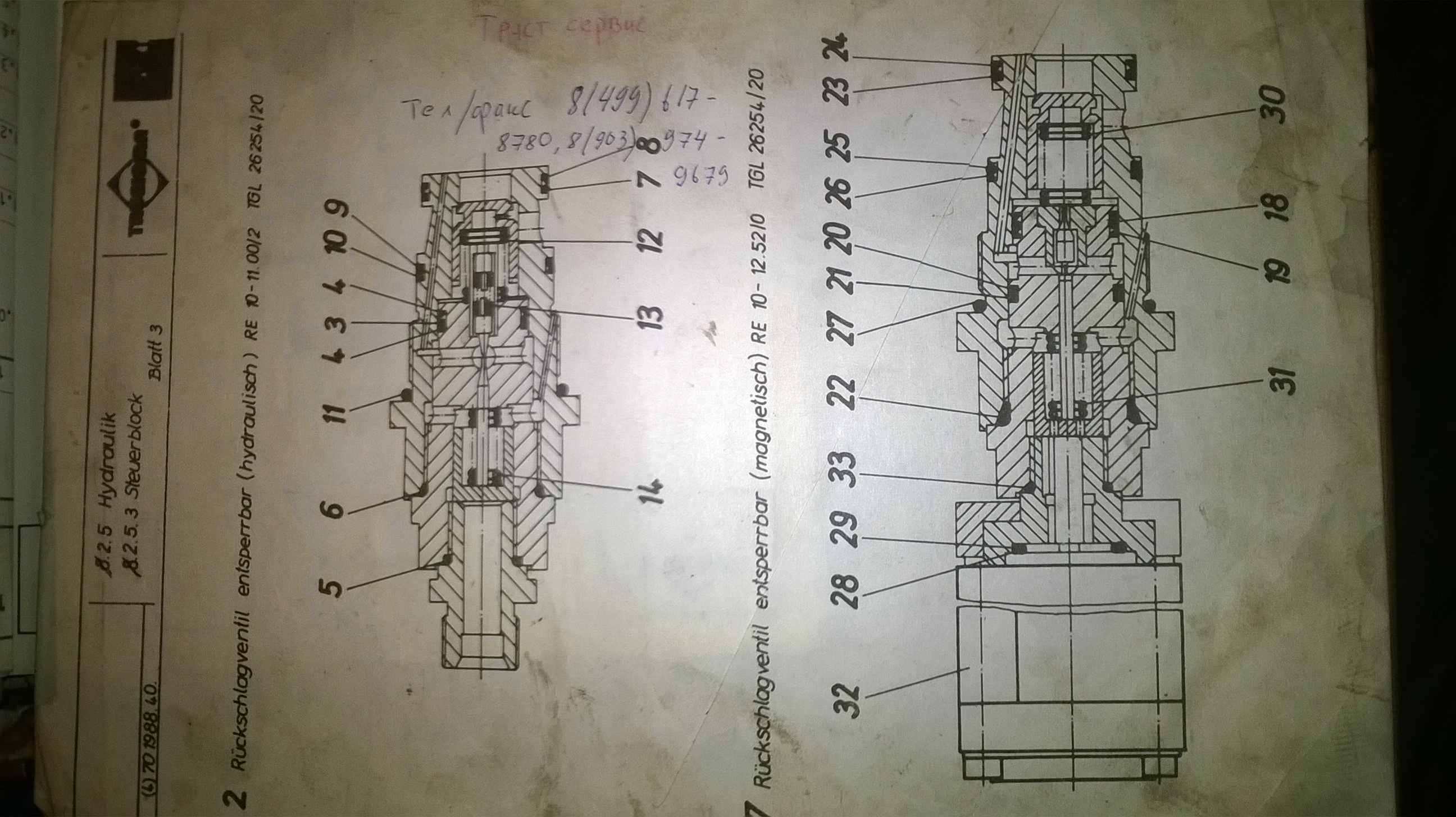

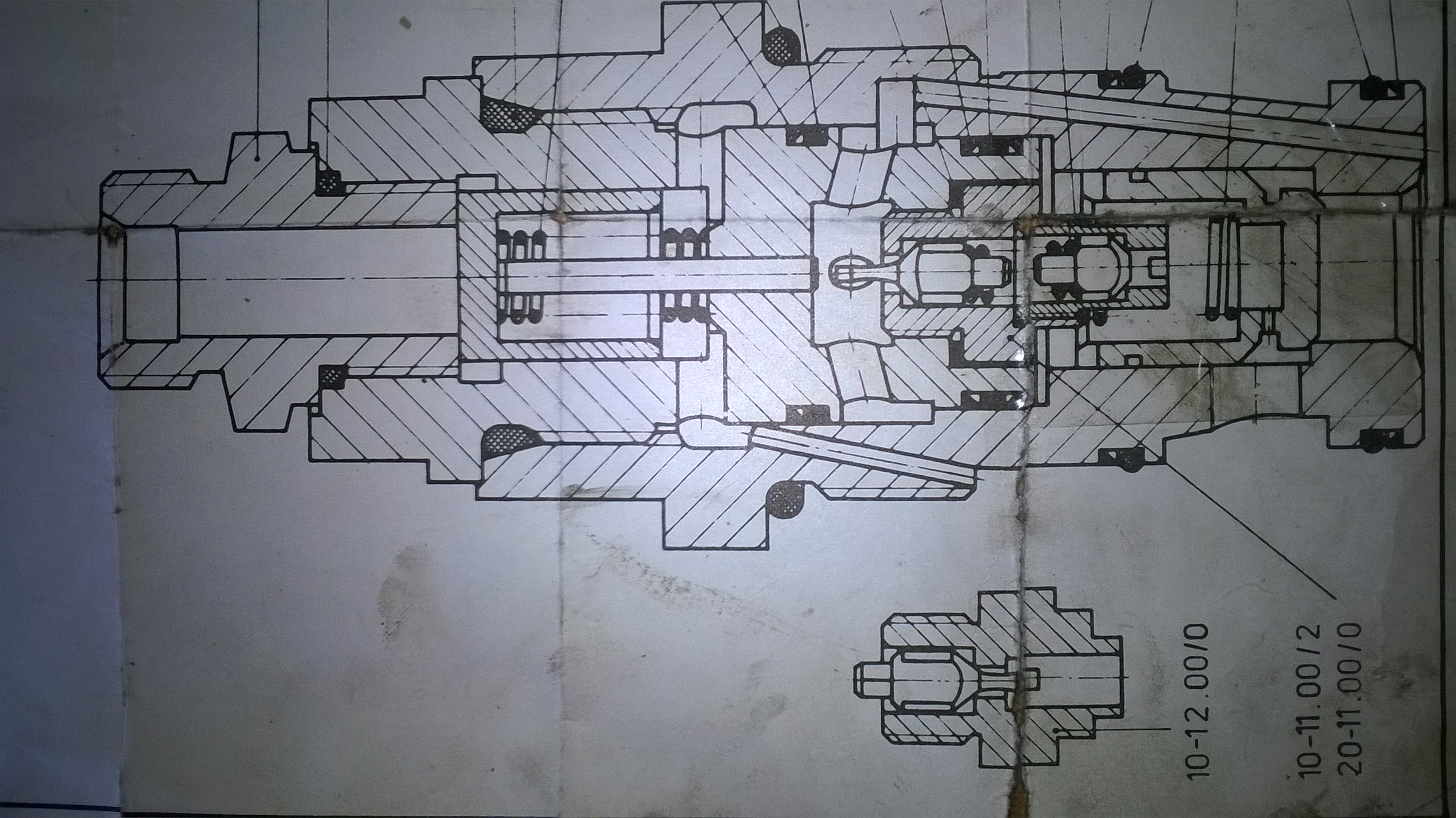

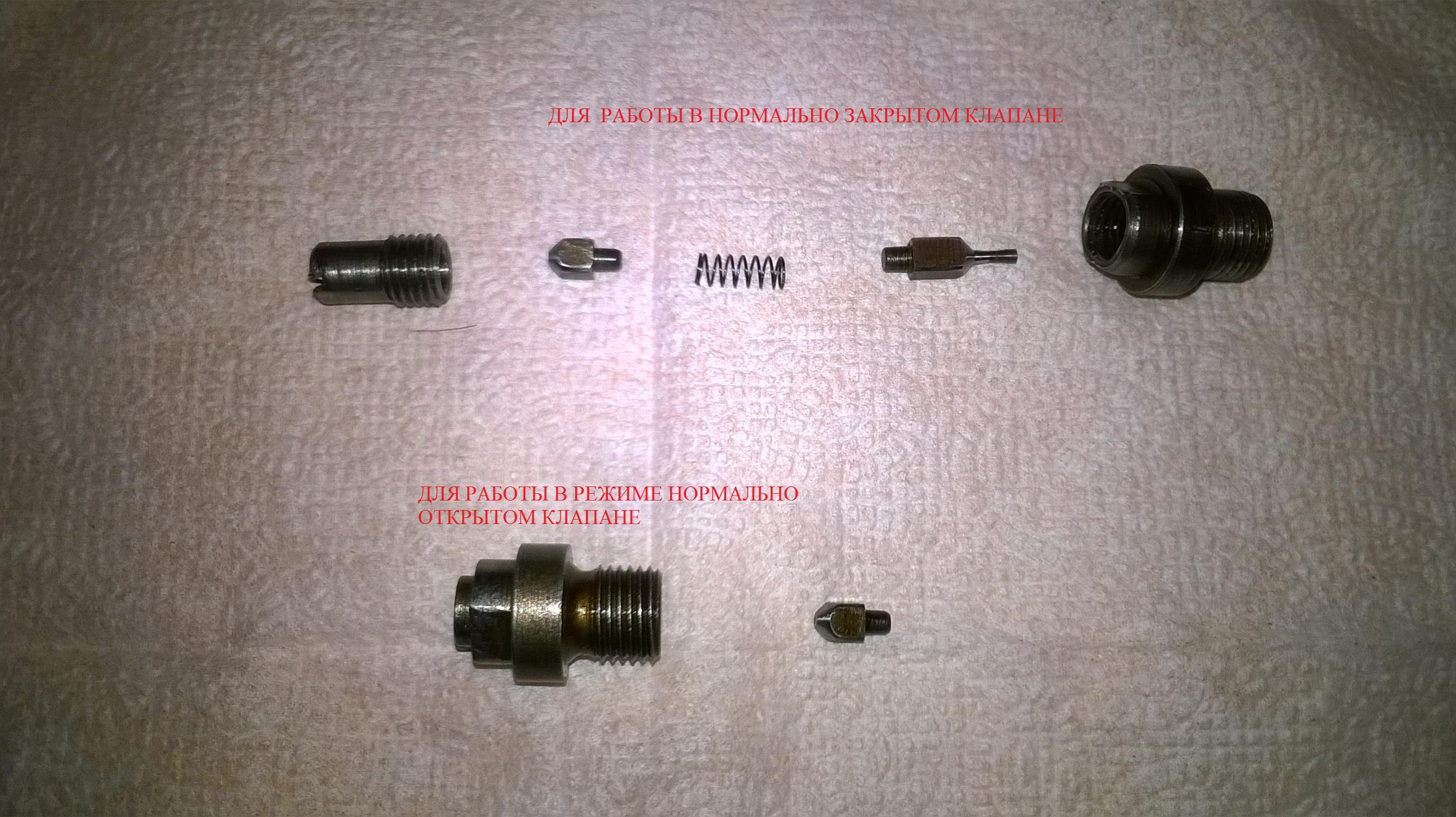

Сообщения: 1587
Поблагодарили: 390 раз
#24 Сообщение Мулланур » 28 апр 2016, 19:47
Как то так.

#25 Сообщение Дмитрий О » 28 апр 2016, 20:28
Мулланур спасибо, по картинке 4, где 2 ввертыша ,что скажите, тоже ведь резинки на одном нема

#27 Сообщение Мулланур » 28 апр 2016, 20:38
Дмитрий О писал(а):Мулланур спасибо, по картинке 4, где 2 ввертыша ,что скажите, тоже ведь резинки на одном нема
Здесь на левой половинке тоже нема download/file.php?id=13256&mode=view

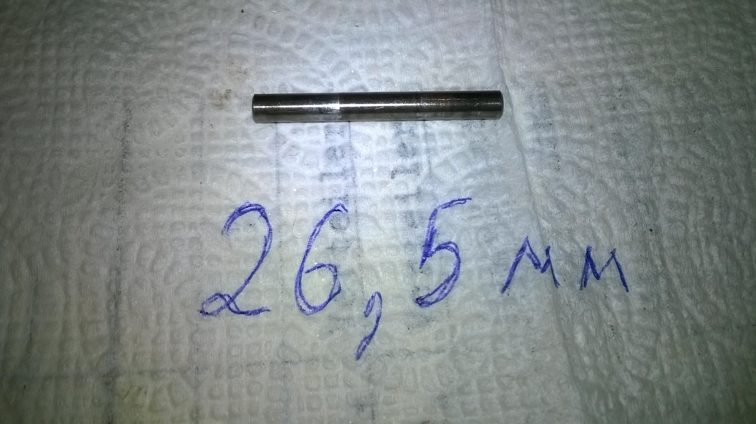

#28 Сообщение Дмитрий О » 28 апр 2016, 20:47
Даже сейчас смог проверит , просто пальцем золотник поджал и стал трести клапан, при тряске игла дребезжит, значит шток точно короткий, завтра буду подбирать шток, вообще валялись где то иглы немного длиннее, может хоботки кто то спиливал, мож родные, в общем то какая разница шток будет длиннее или игла.

#29 Сообщение Дмитрий О » 28 апр 2016, 20:53
с док , вообще какая то жопа, если отмотаете вверх там моя картинка и зюма, все разное, даже читая спецификацию, ориентируясь по резинкам, не знаешь какой верить. спецификацию на 105 искать долго. там опять же отличается, да элементарно обратите внимание на пункт 1.4 в 10.12.00 пружины вообще не должно быть, так, что немцы тоже халтурят
я все-таки его нашел)))
