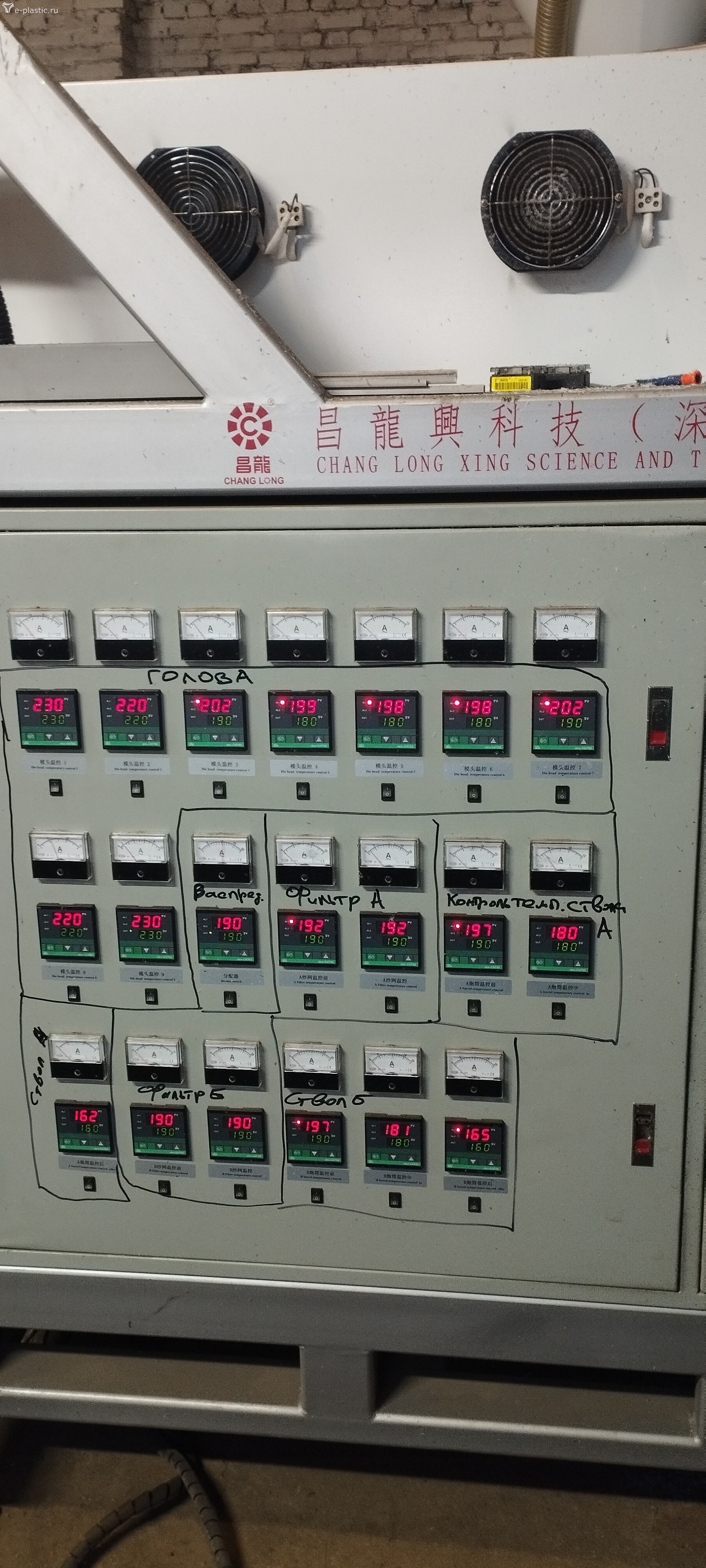

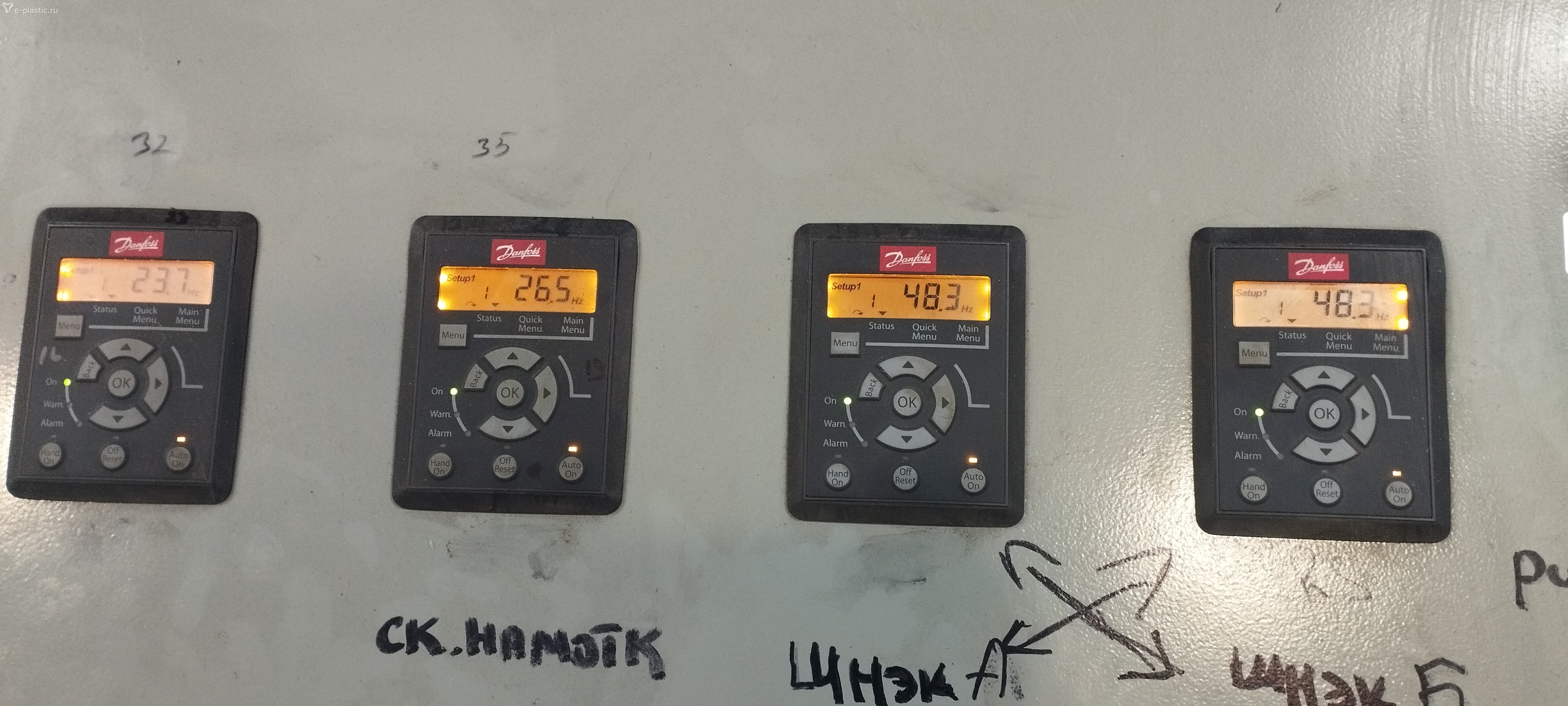

Коллеги здравствуйте.
пожалуста. Делаем вторичнку на метровом чанг Лонге. 4 месяца назад чтобы получилось 100 кг в час на 23 мкр были параметры на шнеках 37-39 на узле намотке около 33 . Теперь же чтобы добиться таких же результатов приходится увеличить шнеки до 48 и уменьшить намотку до 26.
Ширина кромки нормальная. Замена фильтров не помогает.
Почему так упала производительность?
- Поблагодарили: 3246 раз
Если рассуждать логически, то или сырье поменялось или шнек умер, правда рановато что-то.

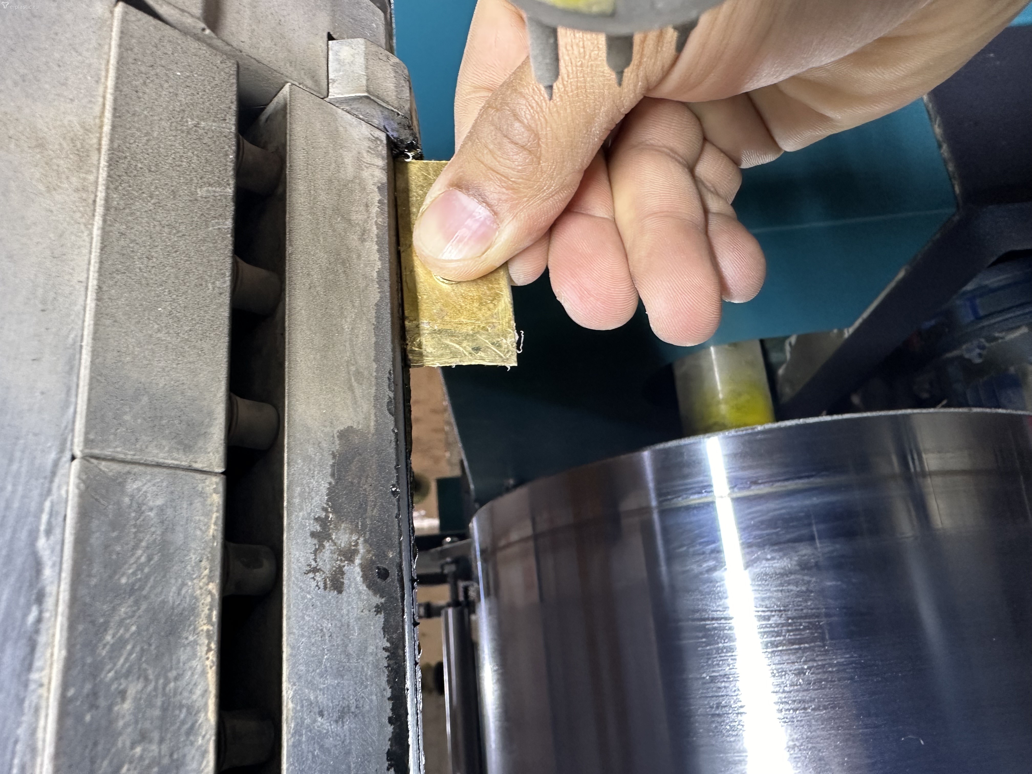

большинство мастеров грешит тем, что любят затягивать голову, но не открывать. Рефлекс - видишь полоску на джамбе - затягивай болт.ivsey80 писал(а): 17 фев 2024, 17:30 Коллеги здравствуйте.
И вот у вас со временем щель всё тоньше и тоньше, нифига не течёт. Поэтому, опять же по традиции, вы идёте и прибавляете шнека. Ничего не меняется - убавляете намотку. А толку от этого всё меньше, да?
А ещё появляются болты, которые вроде затянуты наглухо, а из под них всё равно горб идёт, есть такое? ))
Короче, голову надо открывать, тотально, по всей ширине, от начала и до конца. Каждый болт на один полный оборот выкручивайте, а потом начинайте настройку.
Ну и прошкрябать всю голову изнутри, но думаю вы это уже делали...

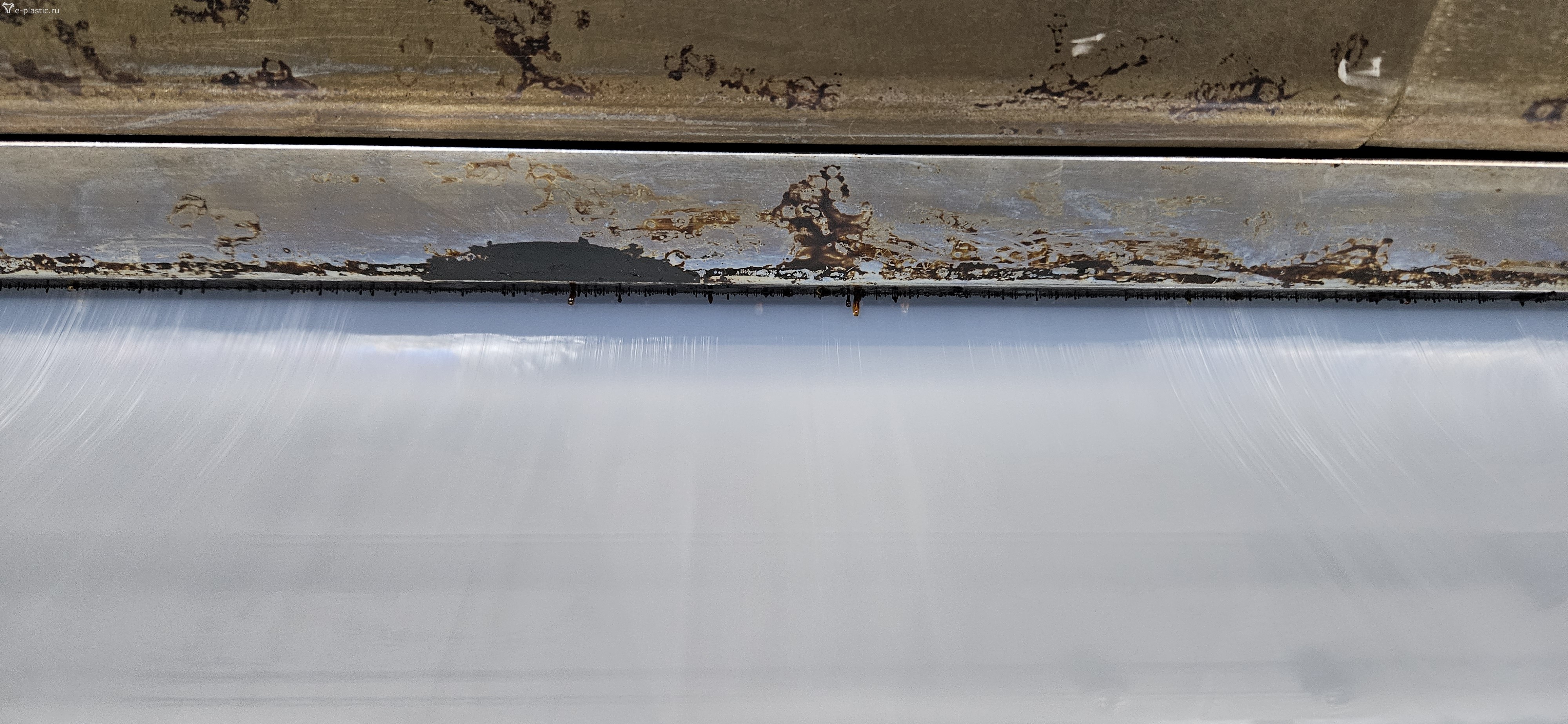

Здравствуйте!
Появилась проблема с геликами. Проблема локальная, гелики появляются на небольшом участке полотна (25-30 см), идут всегда в одной и той же зоне. Работаем на 30200, температуры на голове 190, по краям 195, по шнекам 140-180, производительность 220 кг в час. На этих температурах отработали уже больше больше года, пробовали температуры выше, как многие советуют (220-230), в нашем случае такие температуры не подошли (сырьё заметно перегорает, гелики величиной почти с гранулу по всему полотну). Остановились на температурах до 190, работаем так уже больше года, не так давно появилась данная проблема, на небольшом участке пролетают довольно крупные гелики, иногда дыры, остальная часть полотна идёт достаточно хорошо. Работаем с продолжительными остановками, мотаем определённый объём, после чего оборудование какое то время простаивает. Из предположений- застойная зона, нагар. Попытались почистить процессингом, добавляли 5% по всем шнекам (50 кг), после чего прогнали так же другой маркой сырья. После процессинга стало немного лучше, крупных геликов в проблемной зоне стало меньше. Так же по всему полотну проходили небольшие гелики, которые вскоре исчезли. После чего к этой проблемной зоне добавилась ещё одна, так же сантиметров 20 с другого края полотна, с такими же симптомами. Правильно ли мы грешим на застой, или стоит обратить внимание на что то ещё? В общем после применения процессинга стало заметно лучше, но полностью проблема не ушла. Стоит ли повторить чистку процессингом? Так же есть проблема с завоздушиванием плёнки, при намотке, внутри ролика, между витками плёнки образуется как бы воздушный пузырь. Буду рад любым советам и любой помощи, заранее благодарю!
- Сообщения: 3809
- Город: Самара
- Благодарил (а): 290 раз
- Поблагодарили: 731 раз
Вобще необходимо прочищать не процессинговой добавкой, а чистящей клинол от Барса только при этом чистку надо делать без фильтров, второе надо перед запусом необходимо прочищать голову медной лопаткой чтобы проникнуть как можно глубже вычистить грязь, когда запуститесь пленку сразу не заправляйте а прогоните на пол пока не пройдет грязь, после прочистки пробуйте тогда процессинг, 5% кладут в первом замесе и если добавка сработает, а это видно по давлению и если оно упало, то в следующий замес надо класть 0,5%.
