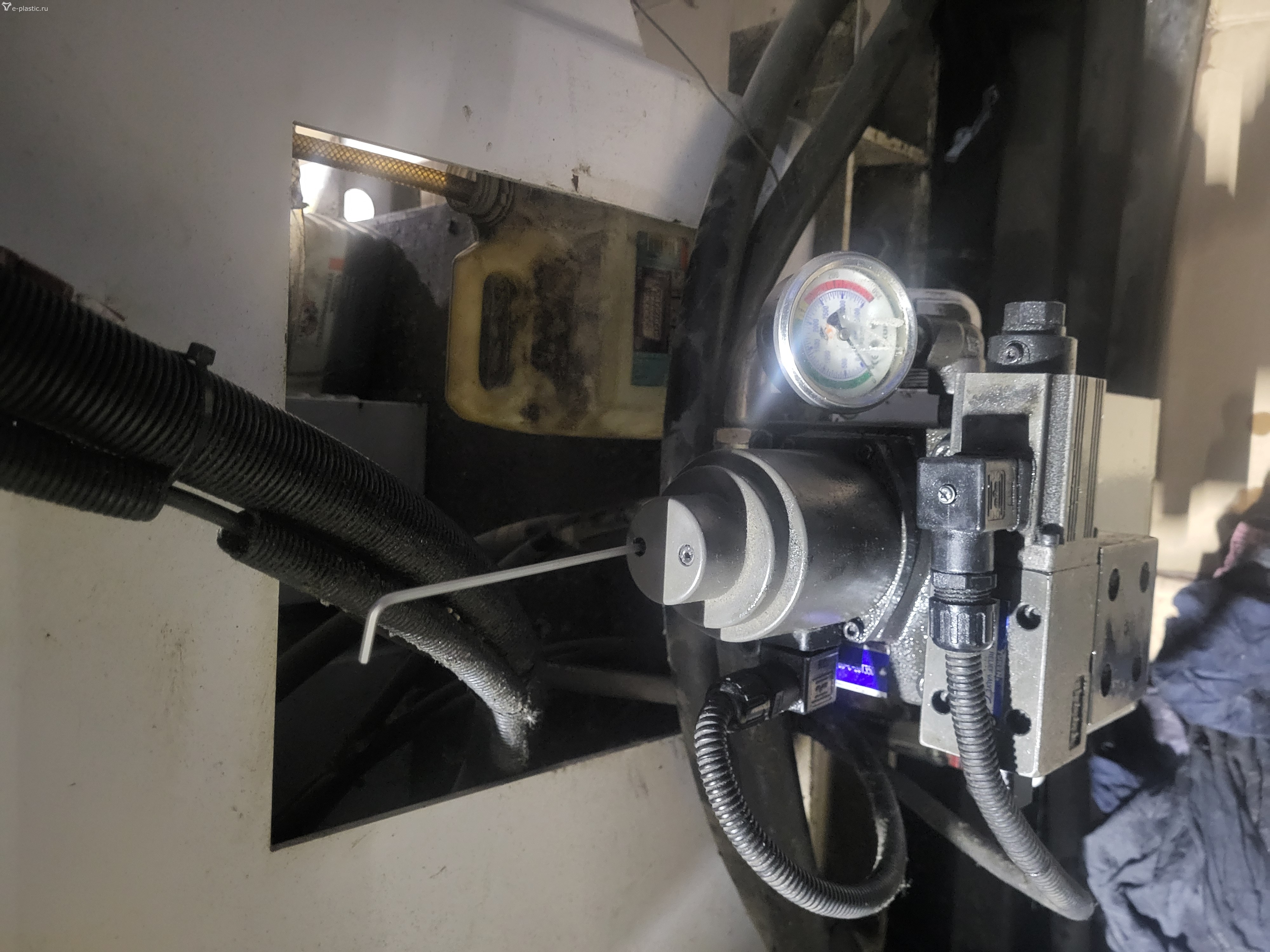

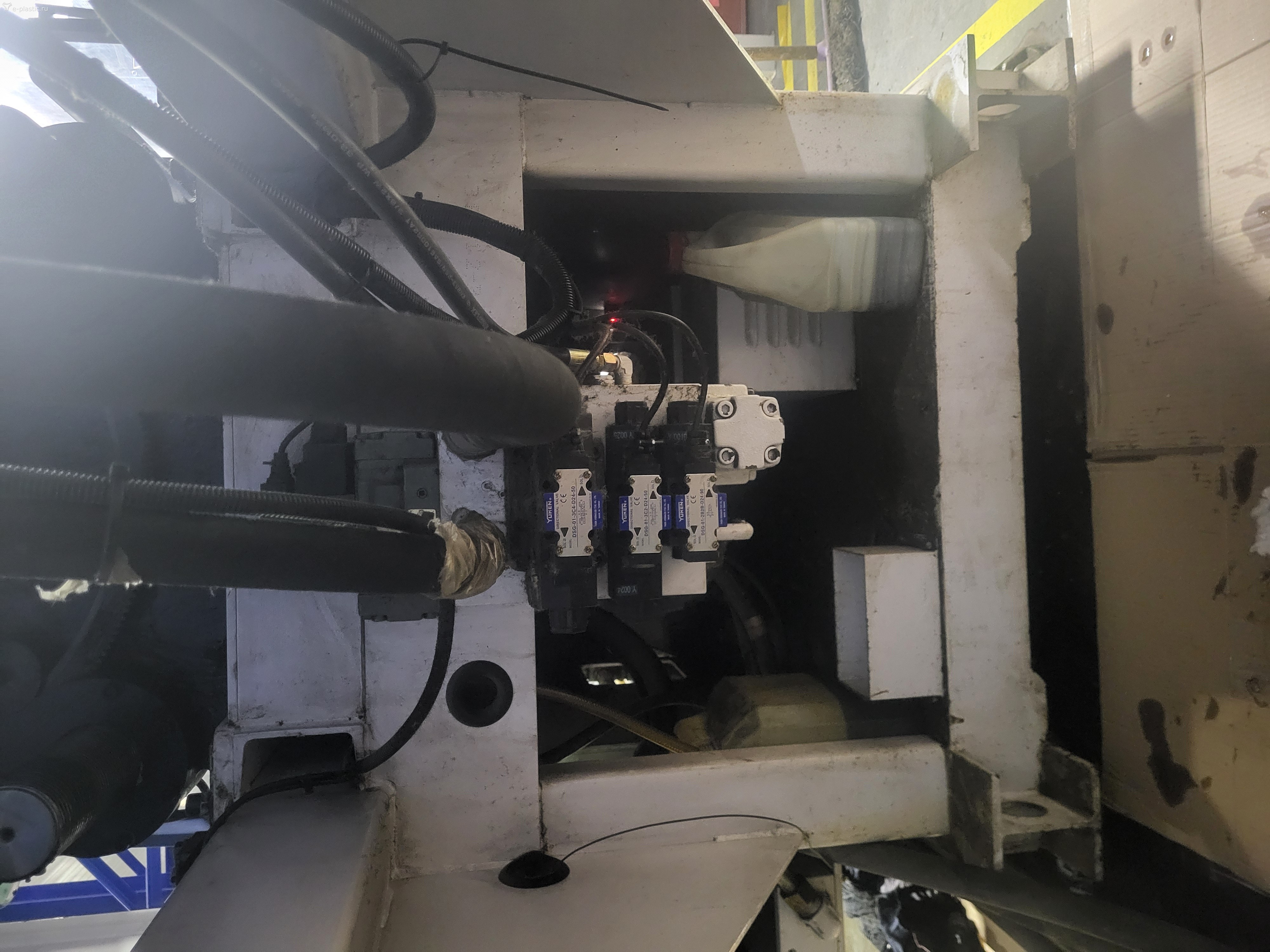

Олег Рязань : Фото бы этих клапанов.
Проверки сделать по давлению, уперев каретку направо, и давать разные давления (скорость 30), смотреть на манометр при каждом замере, в ручном режиме.
На фото показать какие блоки меняли.

Итог дня перебрали ,промыли эти клапана,все без изменений

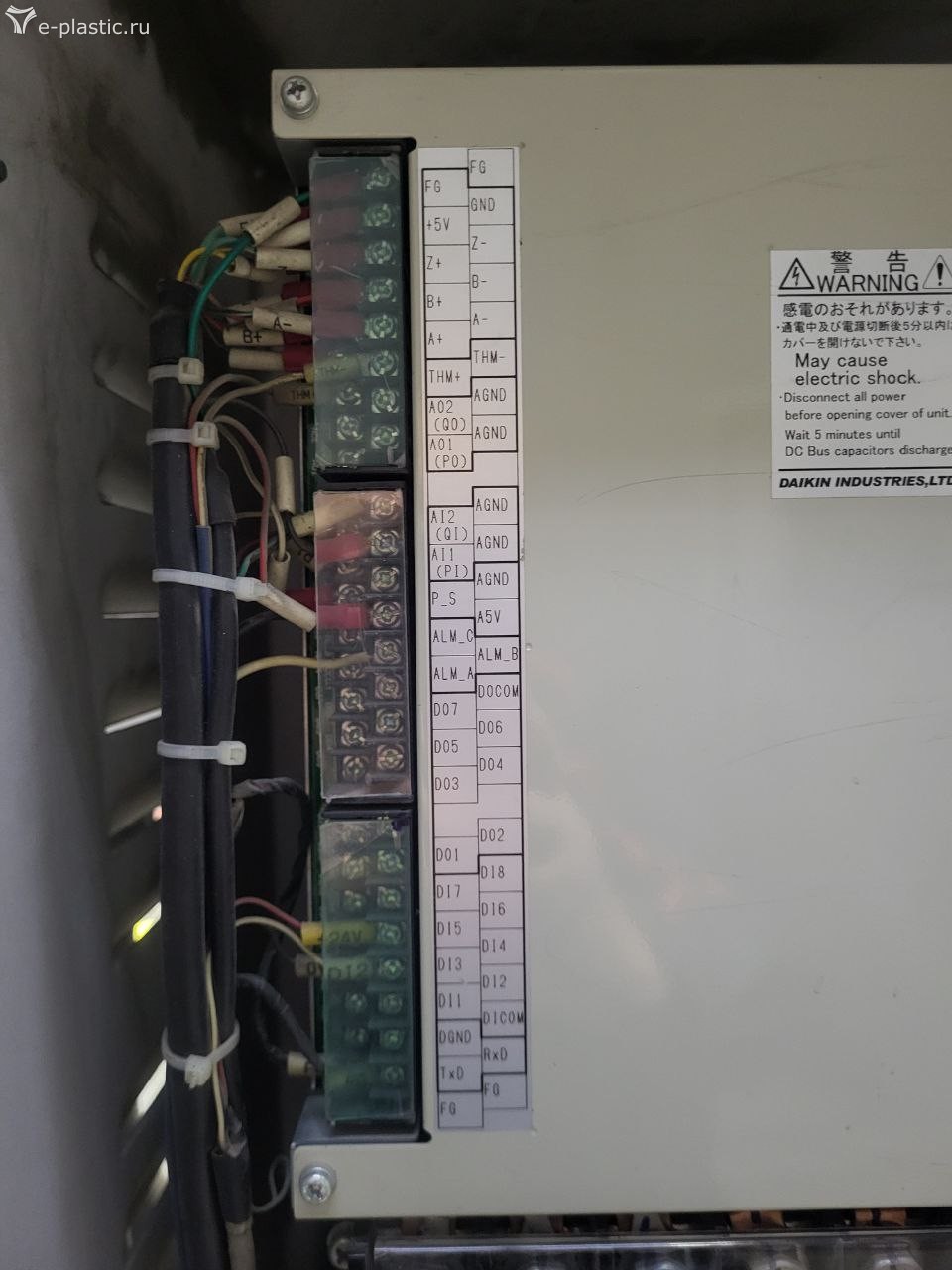

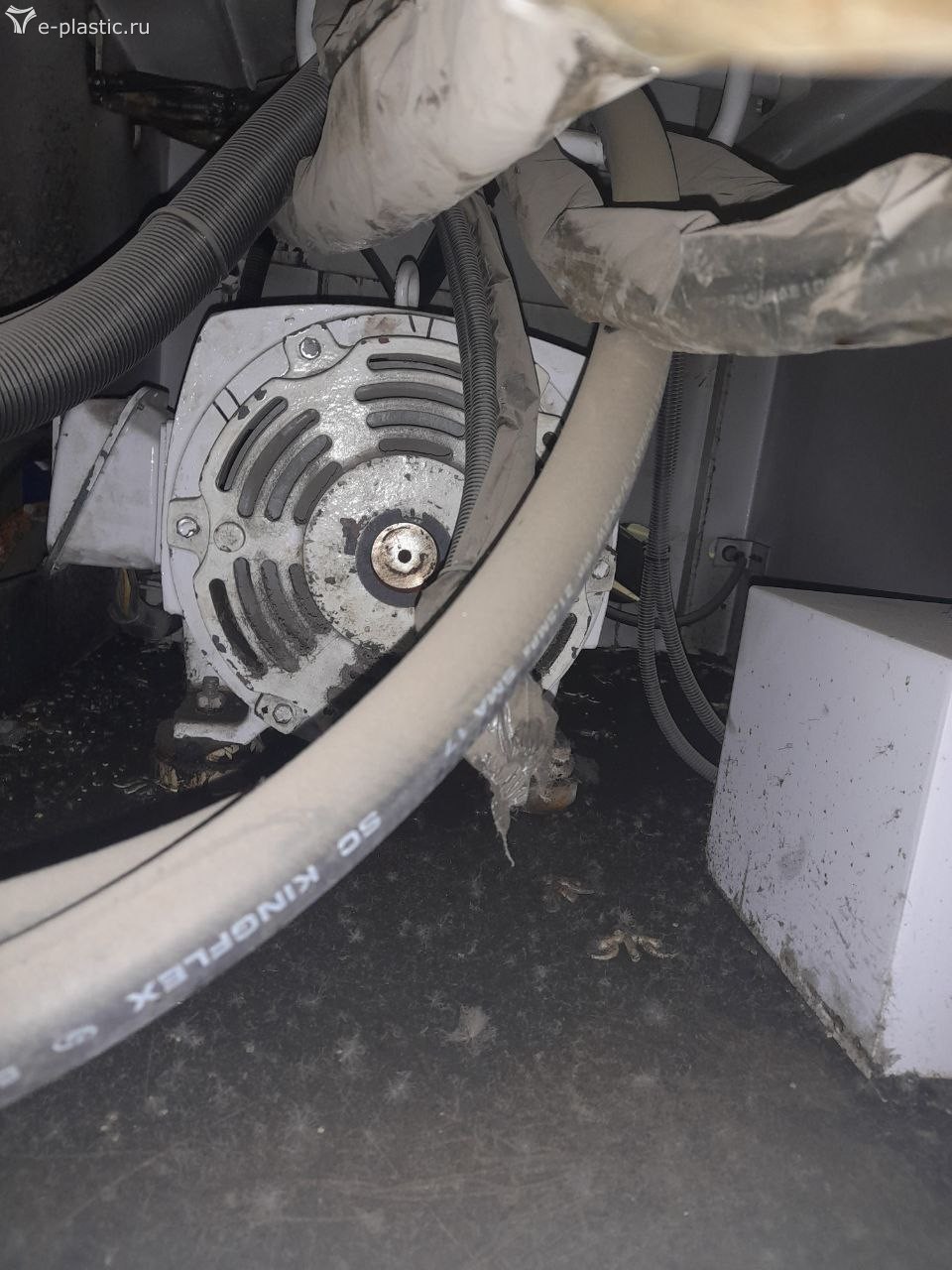

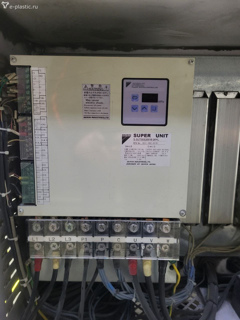

Фото контролера , и фото мотора

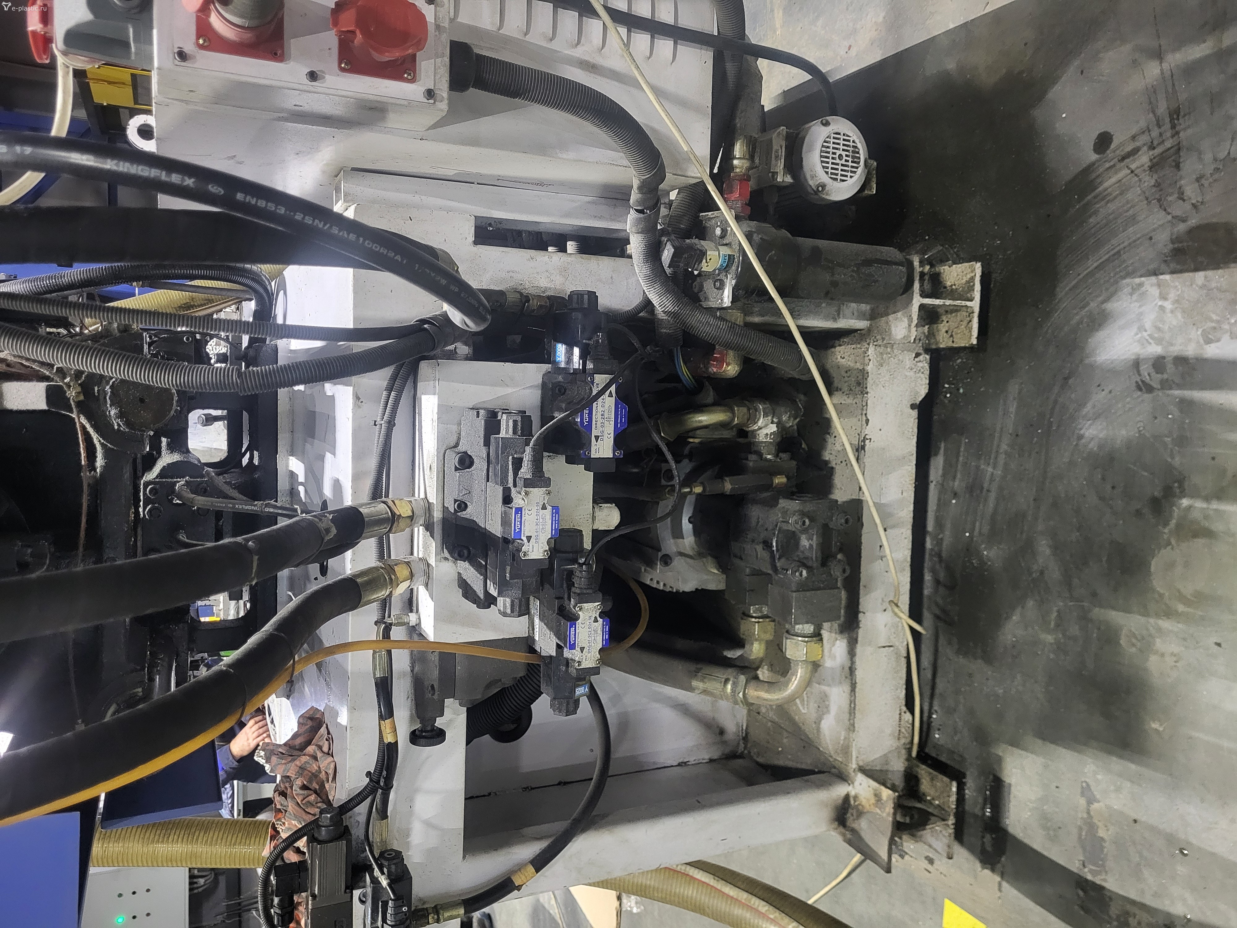

2 мотор находится под крм

XuIIIhuk писал(а): 04 дек 2025, 16:35 2 мотор находится под крм
фото второго мотора его задача.???

2 мотор

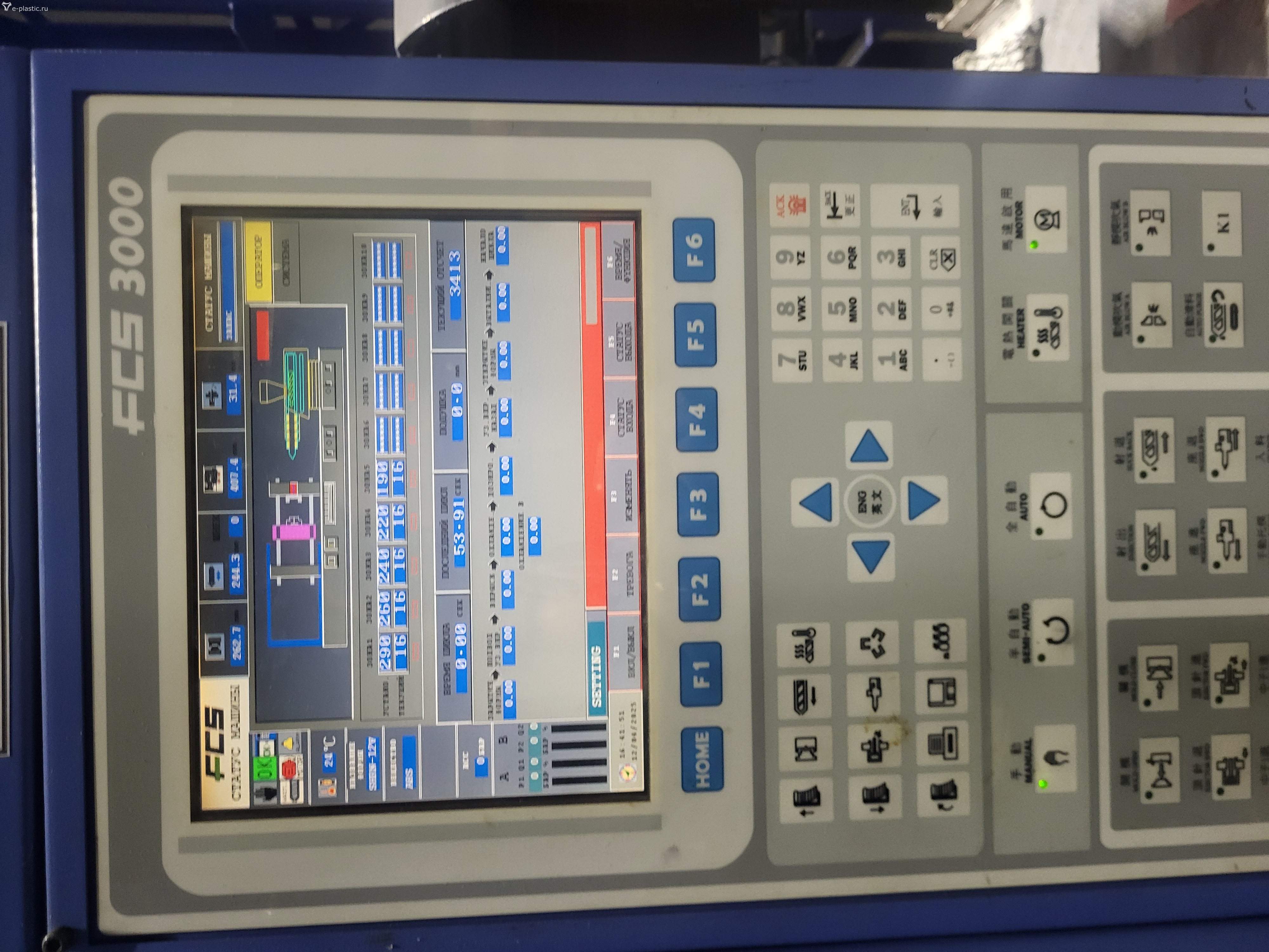

Топикстартеру. Вы дали неполное фото панели оператора, причём дисплей очень плохо читается. Требуется вкладка "ФОРМА" (MOLD) - обычно клавиша F2, но у вас, возможно, F1. Контроллер расположен в электроотсеке (внизу).
Камеру телефона можно переключить в режим "HD", при этом снимать лучше со штатива (опоры). Тогда не будет "смазывания" снимков.

Работа движется. В переборке блок впрыска. На машине два гидропривода. Машина серии SV. 1)Обычный привод для толкателя и знаков расположен под КРМ. 2) Привод серво со стороны впрыска с двойным насосом.

Прислали паспорт на сервопривод. Заказали схему в Китае, ждём. И все благодаря отзывчивости друзей и коллег из Рязани и Сергеево Пасада. Спасибо, говорят много, ты бы хоть четвертинку бы пообещал. ( Шутка ходовая)

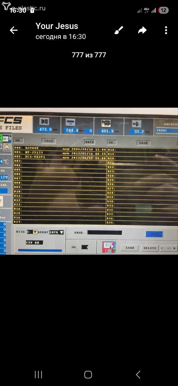

Укрощение файлов.

Огромное спасибо за представленную информацию всем,и особенно человеку каторый подсказал что проблема в прошивке. Со слов Евгения автора поста.
Сообщения: 5750
Re: Скорость набора давления
#54 Сообщение ЗЮМ » 07 дек 2025, 11:38
Все получилось.
