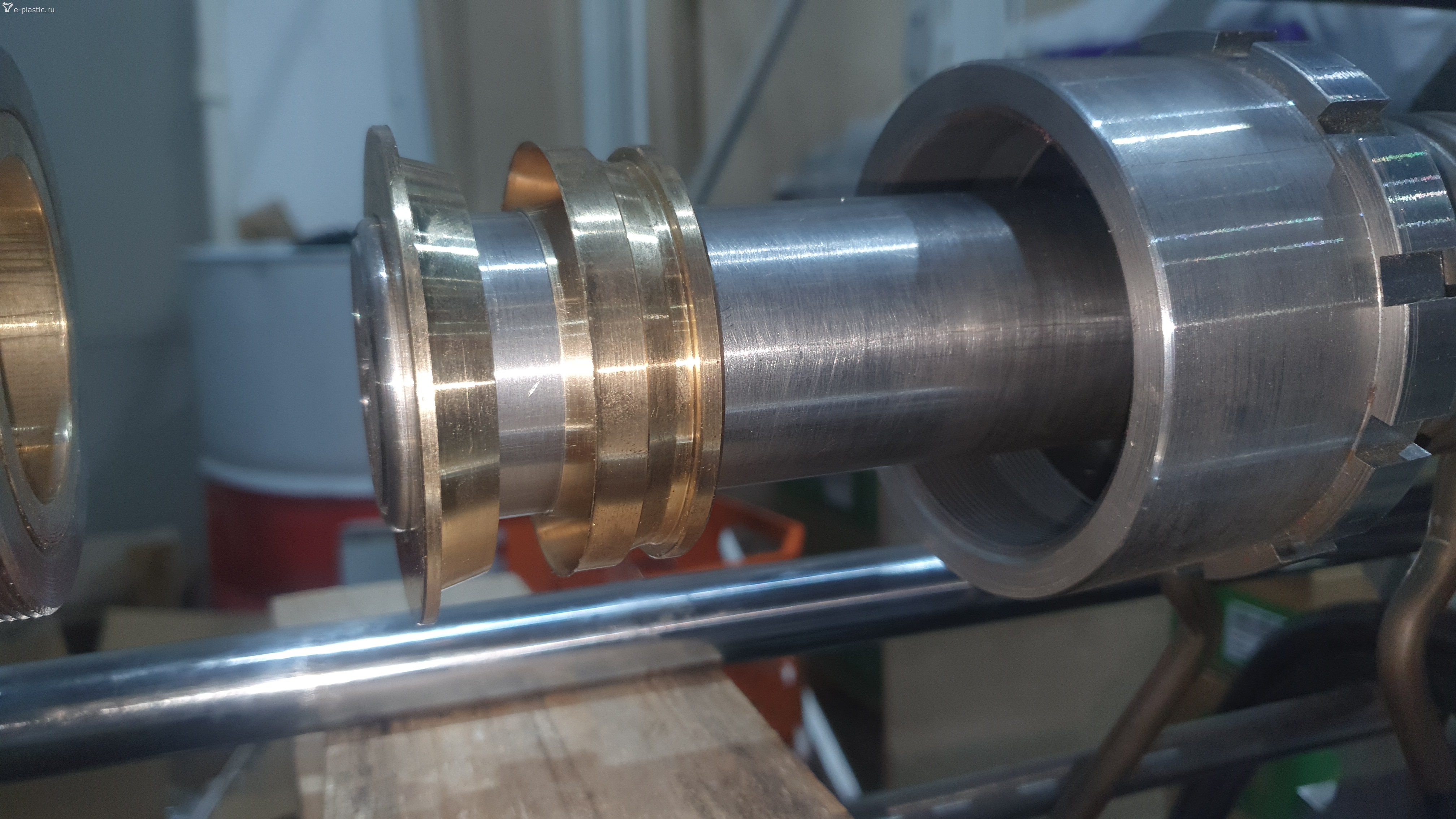

Можете зайти на мой канал на трубе и посмотреть, как я переделал дозирование.
По поводу подачи шнеком. Если движок шнека перегружается, потихоньку поднимайте температуру. Если крутится совсем без напряга, снижайте.
Нужно добиться такого момента, когда он достаточно легко крутит и только в последний момент перед отключением поднапрягается. Естественно, для этого он должен загружать гранулы.
И следите за нормальной циркуляцией воды в загрузочной горловине. При недостаточной скорости она может закипать и тогда шнек точно не будет подавать. И еще, после завершения работы вырабатывайте материал по максимуму, до тех пор, пока не перестанет наполняться форма. Иначе после следующего запуска будете мучиться с возобновлением загрузки. А так, включаете разогрев, после выхода на режим, даете немного холодных гранул, и когда визуально убедитесь, что они подаются шнеком, можете засыпать в бункер.
Ещё рекомендую поставить сикиконовые прозрачные шланги на обвязку охлаждения зоны загрузки, чтобы контролировать завоздушенность контура и циркуляцию.
Кстати, во сколько обошёлся новый узел впрыска? Думаю, самому переделать, или заказать у производителя

За 130 я сам штук 5 таких сделаю. Насколько я понимаю, от старого варианта он отличается бронзовыми уплотнителями и удлиннёной гайкой? А нет более подробных фото узла уплотнения, чтобы профиль подробнее рассмотреть. Интересует та часть, которая вставляется в материальный цилиндр. Там же тоже конус, насколько я понимаю?
Вы зайдите на мой канал на трубе, там есть пара-тройка роликов про формолдер. Наверняка ТЭНы где-то видны. Просто я не знаю, когда попаду в то помещение, где он стоит. Может через неделю, может через три.
Да вот хоть
видно, что так же стоит, как и у Вас. В принципе, можете его сдвинуть максимально близко к хомуту термопары, удалив тем самым от окна загрузки.
Если перегревается, остужайте. Но Вы вроде писали, что движок шнека перегружается, а такое бывает при недогреве. Попробуйте поджать сопло до открытия клапана и прогнать расплав шнеком, сколько получится.
Да, что-то не нашёл видео, где видна модернизация иситемы автоматики по впрыску. Если интересно, пришлю, когда попаду к аппарату
Да вот хоть

Вот нашёл. Тут хорошо видно.

Спасибо! Не совсем понял, а как вся эта мандула уплотняется с материальным цилиндром? Там же плоскость по плоскости получается. Обтюрация клином понятна. Там идёт уплотнение клином по внешнему и внутреннему цилиндру. Но между уплотнением и цилиндром получается плоский фланец и резьба, которая не герметична.

Уплотнение неплохо держит. Думаю тут работает разность материалов, твёрдое железо и мягкая латунь, и тепловые расширения. С режимом не получается. Словили "козла". Масса облепила шнек и гранулы не поступают. Было у Вас такое?Тигирь писал(а): 26 май 2025, 22:32 Спасибо! Не совсем понял, а как вся эта мандула уплотняется с материальным цилиндром? Там же плоскость по плоскости получается. Обтюрация клином понятна. Там идёт уплотнение клином по внешнему и внутреннему цилиндру. Но между уплотнением и цилиндром получается плоский фланец и резьба, которая не герметична.

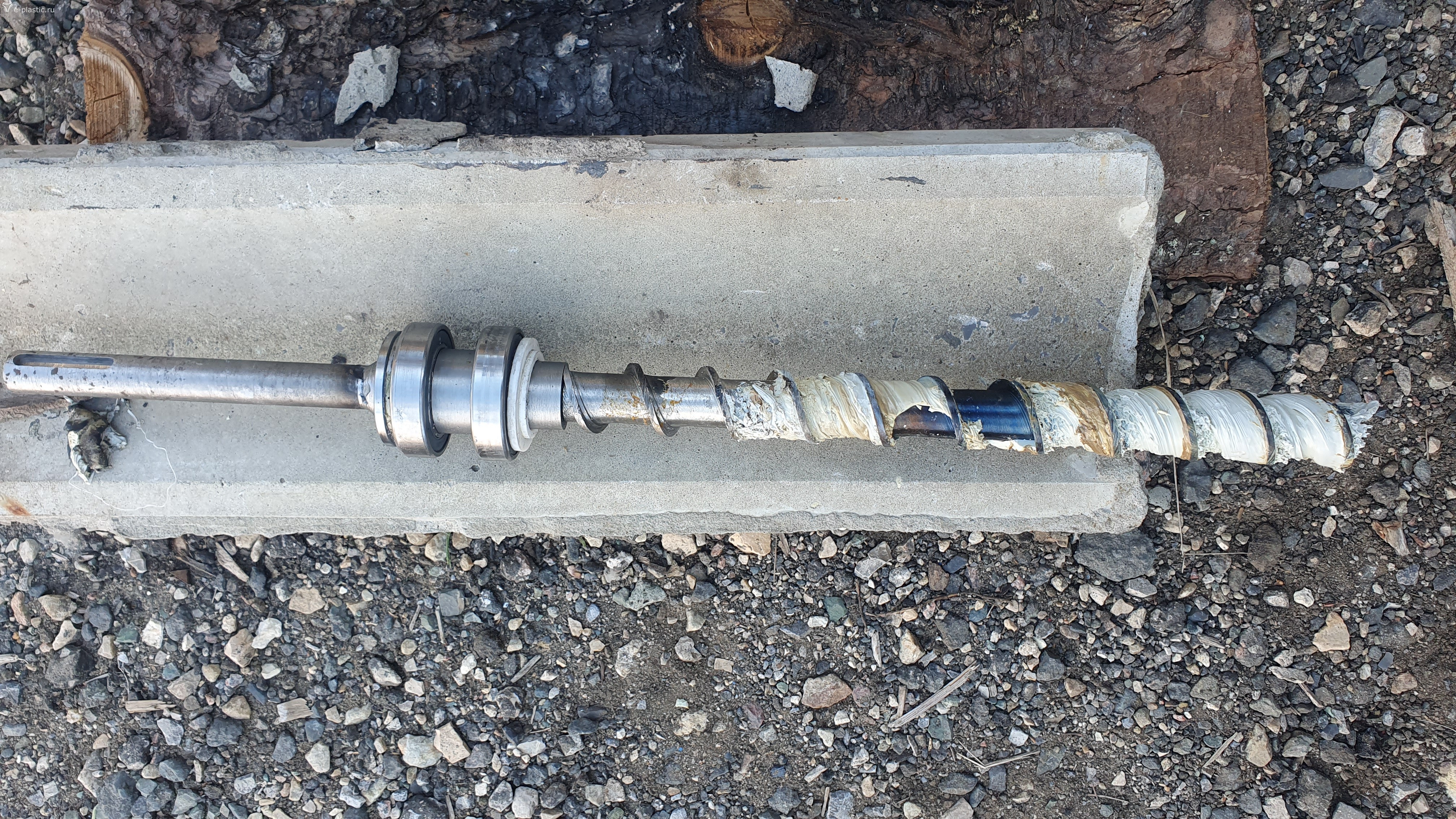

Ну, дык, е-ж...! Шнек перегрет до синевы. Плавление гранул начинается в витке от окна загрузки, и аж до термодиструкции. Во-первых, нужно снизить температуру, во-вторых, переместить нагреватель максимально влево, ближе к датчику температуры. Ну и в-третьих, возможно стоит уменьшить время набора дозы, поскольку трение в шнеке тоже изрядно повышает температуру. Шнек должен только подавать материал, а не месить его до плавления трением. В идеале, начало плавления должно происходить в последней четверти шнека. И то не полное плавление, а частичная пластикация, с уплотнением, позволяющая подать материал в материальный цилиндр.
По-крайней мере я это так вижу

Поставил новую форму с большим объёмом впрыска. Убавил температуру на загрузку до начала плавления 180⁰ на впрыск 250. Активировал работу шнека после сжатия, тут это называется экструзия. Напечатал несколько деталей подряд без брака, пока больше времени не было на эксперименты. Но остаётся проблема выхода на этот режим. Пришлось снять форму и прогнать полиэтиленом и прочищающей смесью. Без этой процедуры при каждом следующем включении (утром) после полного прогрева не происходит забор гранул из загрузки, поэтому недолив, а чем дольше масса задерживается в МЦ, тем сильнее деградирует материал. Получается на этом станке очень тяжело работать именно с абс, из-за высокой температуры и вязкости.

Ну так Вы понизьте температуру, если идёт термодиструкция. Значит там в последующих зонах перегрев. Шнек не забирает гранулы потому, что расплав слишком текучий и шнек вместо транспортировки вязкого расплава с гранулами перемешивает "водичку". Не забывайте, что цифры на дисплеях показывают значение в попугаях
