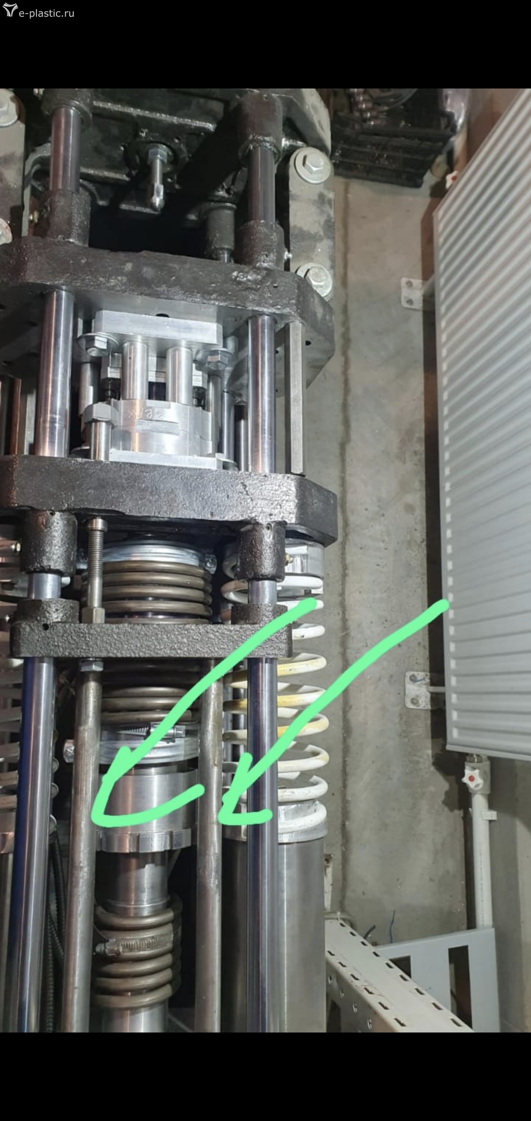

Имеется мини тпа производства "Эксклюзив ново", не получается вывести в режим автомат. Происходит или недобор массы или замерзание, или " козление", по терминологии производителя. Кто может помочь и действительно знает причину, готовы сотрудничать

Станок куплен б/у с рук, отработал 1 день, на следующий день после повторного запуска пошёл недолив формы, также при сжатии когда шнек работает на загрузку слышно что мотор перегружен. Заказали у производителя новую версию узла впрыска, т.к. на старом масса сильно вытекала между поршнем и мат. цилиндром, а потом вообще масса перестала проходить через узел. С новым узлом вообще не получается выйти в автомат. Так же образуется недобор массы. Шнек вращается, а гранулы не забирает, при этом слипания нету. Производитель назвал это "козление" и посоветовал разобрать узел чтобы устранить пробку. Подтолкнуть к. получается если в пустой бункер накидать немного ломаных литников. По размеру они больше гранул, и хорошо проходят. Но даже если прогнать массу с открытым соплом а потом опять выходить на цикл, то тот же недобор и ли же иногда нагрузка на привод шнека. Температура сопла и мат. цилиндра 235, шнека 200. Температуры пробовал менять, безрезультатно. Думаю ещё может в схеме управления косяк? Сейчас так - сжатие, выдержка под давлением по времени, размыкание и работа шнека на загрузку, пауза между циклами. Работа шнека на экструзию в цикле отключена.

Новый узел с бронзовым шевронным уплотнением. Довольно плотно держит. Так, что если на холодную сильно затянуть гайку то плохо смыкает. Декомпрессия и противодавление, про это первый раз слышу. И в инструкции нету подобного. Конструкция проста как валенок.

#9 Сообщение Кiss » 25 май 2025, 12:35
Вид на поршень
Уплотнение
Уплотнение

#10 Сообщение Кiss » 25 май 2025, 12:44
Вид со стороны привода шнека.

#11 Сообщение Кiss » 25 май 2025, 13:08
Общий вид нового узла. На стрелки не обращать внимание. Впрыск происходит цикле сжатия, форма доходит до сопла которое далее открывает клапан и масса поступает в форму пока движение не прекратится от сигнала концевиков. В таком состоянии 30 с она выдерживается, затем форма отходит от сопла, размыкается,деталь выпадает. Собственно регулировка одна это ход в цикле сжатия, или объем впрыска.

Теперь понятнее. Агрегат впрыска неподвижен. Форма движется. Трудно представить, что бы это нормально работало.

Да всего 3 нагревателя, зона загрузки, зона материального цилиндра и поршня, зона впрыска. Каждая регулируется электронным терморегулятором.

Кiss писал(а): 25 май 2025, 14:29 Да всего 3 нагревателя, зона загрузки, зона материального цилиндра и поршня, зона впрыска. Каждая регулируется электронным терморегулятором.
Тогда ставьте. От сопла 230 - 250- 220 . И нагреватель зоны загрузки, я бы сдвинул влево до упора.

Спрашивал у производителя насчёт неравномерное расположение нангевателей. Сказали у всех так. Окошко пропускает хорошо если есть куда идти

Кiss писал(а): 25 май 2025, 14:36 Спрашивал у производителя насчёт неравномерное расположение нангевателей. Сказали у всех так. Окошко пропускает хорошо если есть куда идти
У кого у всех. Ерунда всё это . Середина цилиндра, где по идее смешивание должно происхдить, у вас не прогревается. Я бы вообще туда ещё один нагреватель повесил хомутовый. И не эти дурацкие пружины. Каменный век какой-то.

#24 Сообщение Кiss » 25 май 2025, 14:44
Артур69 писал(а): 25 май 2025, 14:32
Завтра попробую. Но там такой конструктив, левее если сдвинуть то материальный цилиндр при впрыске будет касаться нагревателя. И ещё там есть отверстие под термодатчик зоны загрузки, и вот если сдвинуть то датчик не куда поставить

Обороты шнека регулируются? Может нужно добавить. На шнеках подобных диаметров не всегда получается на медленных оборотах дозировать

Нет не регулируются. Думаю надо пробовать смещать зону нагрева шнека, чтобы половина его длины от загрузки шли сухие не слипшиеся гранулы
Правильно. Зону загрузки вообще ещё охлаждают. Пояс охлаждения холодной водой.
