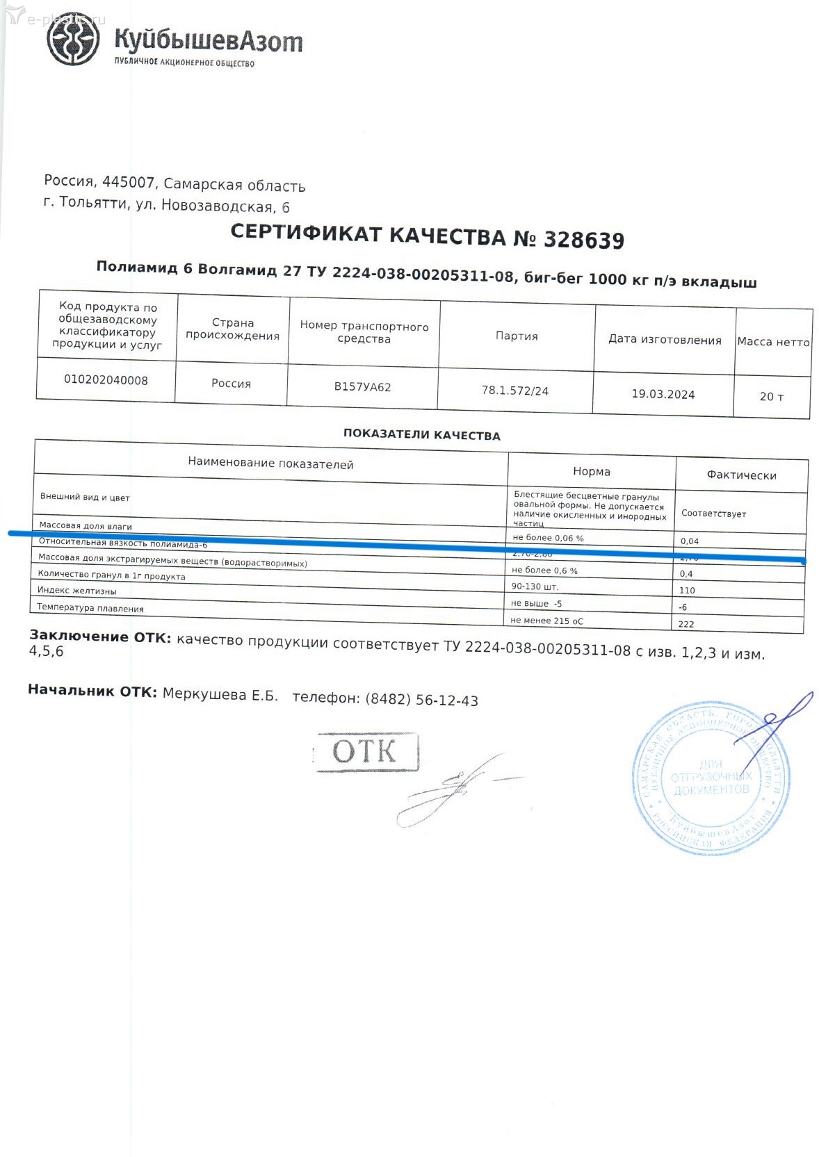

И ещё. Откуда сведения , про 0.05 % влаги или есть чем мерять ?
Артур ну неужели настолько большое расстояние что перехватывает?
Про влагу спросил у симплекса сказали так про влагу в грануле
Запросто. Представь , это место не когда не будет пустым ( без материала) . До следующей горячей дозы , всё что здесь осталось остывает . Затем ты пытаешься горячим материалом продавить охлаждённый. Вся эта каша как результат из фильеры .
В полиетилене не может быть внутренней влаги , только наружняя. А у них стоит обсорбер для полиетилена :sh_ok:

ну там же застоя не может быть t набрал я газанул и сырье идет без остановки с определенной скоростью пока стопа не будет.
по влаге

Ну не знаю как там в экструзии, но застои всегда вероятны . Шнек давит горизонтально до конца, вертикальная часть по идее всегда с материалом или нет ?
Сертификат , это остаточная влажность с завода . Пока дойдёт до тебя там уже другая влажность. Или мешки с фольгой внутри? Хотя даже это спасёт не на долго.
Короче особенно для полиамида нужна хорошая сушилка . Или меняй на пп или пэ .

Артур первый опыт с экструзией. нужда. по идеи с горизонта под давлением падает вниз.
Мешки фольгированные с клапаном 25 кг. по влаге не знаю . на тпа ставим с печки все идет отлично а тут такой гемор . знать бы причину. может вообще экструдер не предназначен для ПА. тогда печаль.

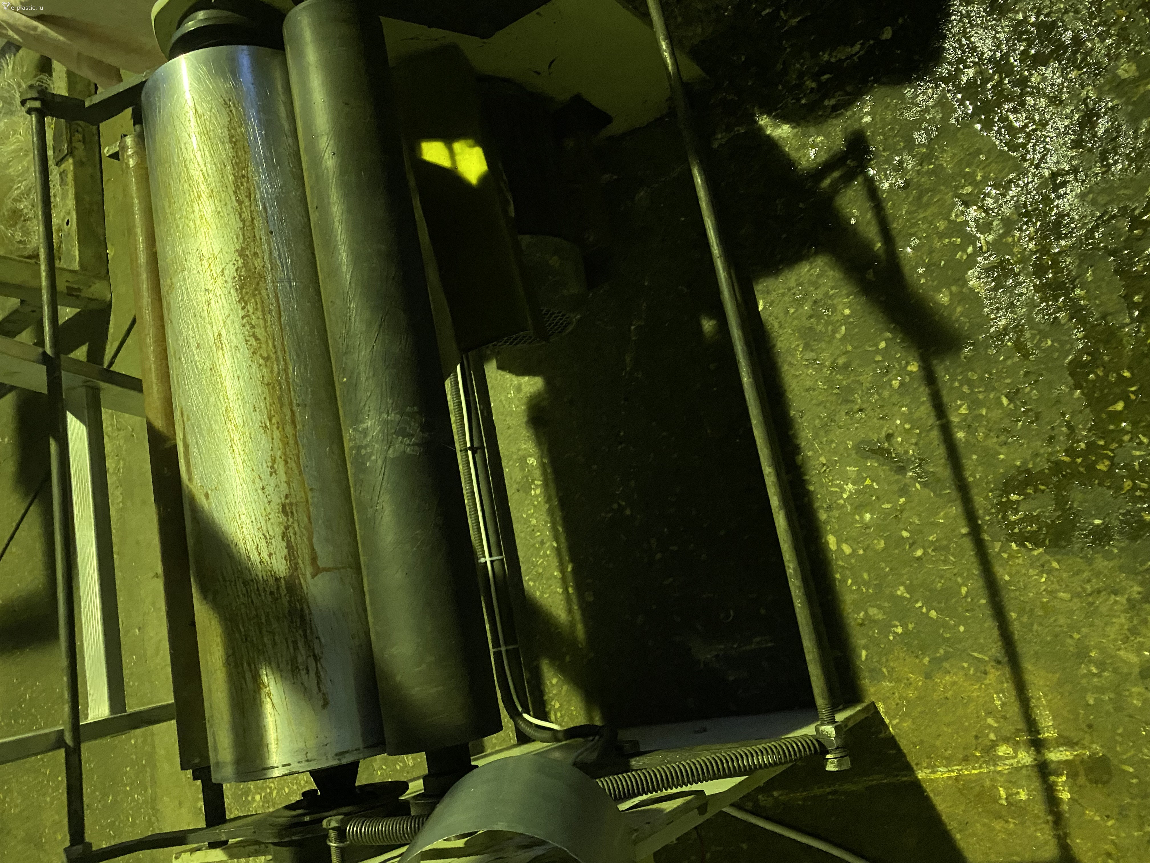

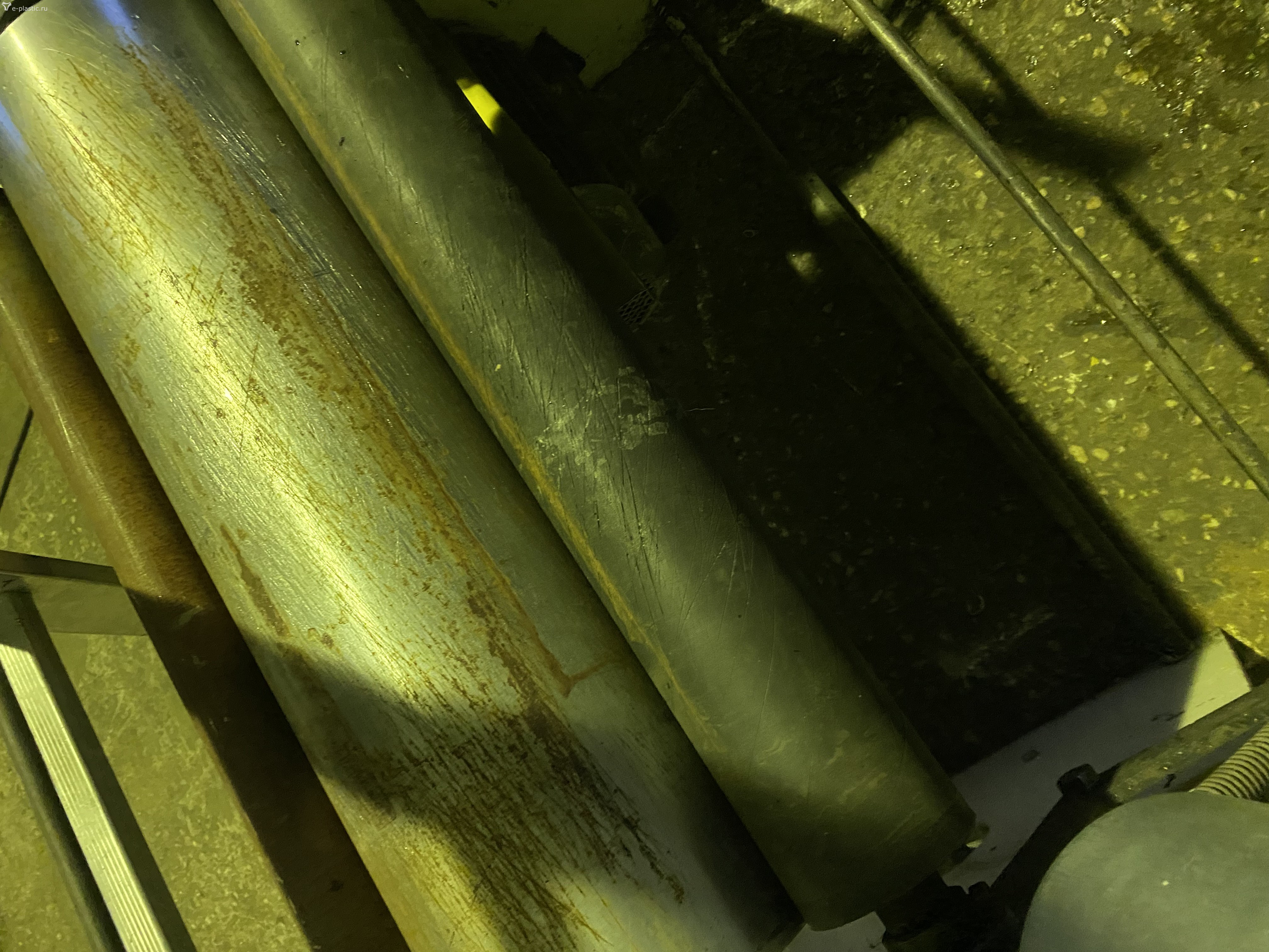

#43 Сообщение kilbil » 06 ноя 2024, 16:17
Теперь остались простые технические вопросы. Как сопоставить скорость экструдера с тянущим механизмом? В чем проблема. Как скорость редуктора и скорость на тянущем устройстве поженить. Делаю на тянучке скорость маленькую останавливаются вальцы и нет протяжки . прибавляю тянучку нет качества изделия нет кучеряшек. Может добавить вальцев на тянучку но не могу сообразить чем вальцы больше в диаметре за счет этого могу добавить скорость ?

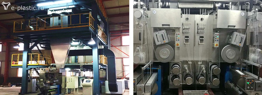

Добрый день,
Если я правильно понял, то у вас горизонтальная экструзионная линия. Существуют вертикальные экструзионные линии (спиннинговые машины ) для производства непрерывных ПА, ПП, ПЭТ нитей, в одной машине :экструзия, дозированное прядение, закалка, вытяжка, намотка. Валки на таких машинах представляют собой пары вращающихся валков, где один валок вращается быстрее другого, создавая натяжение, которое растягивает и удлиняет волокна до желаемой длины. Скорость валков определяет конечный денье (толщину) волокна. Не знаю только, как применить такие машины для производства ваших изделий. Для гарантированного качества ваших изделий , вам возможно нужно производить отдельно нить, а затем на рашельных машинах производить такого вида сетки.
Будут вопросы по оборудованию, пишите
