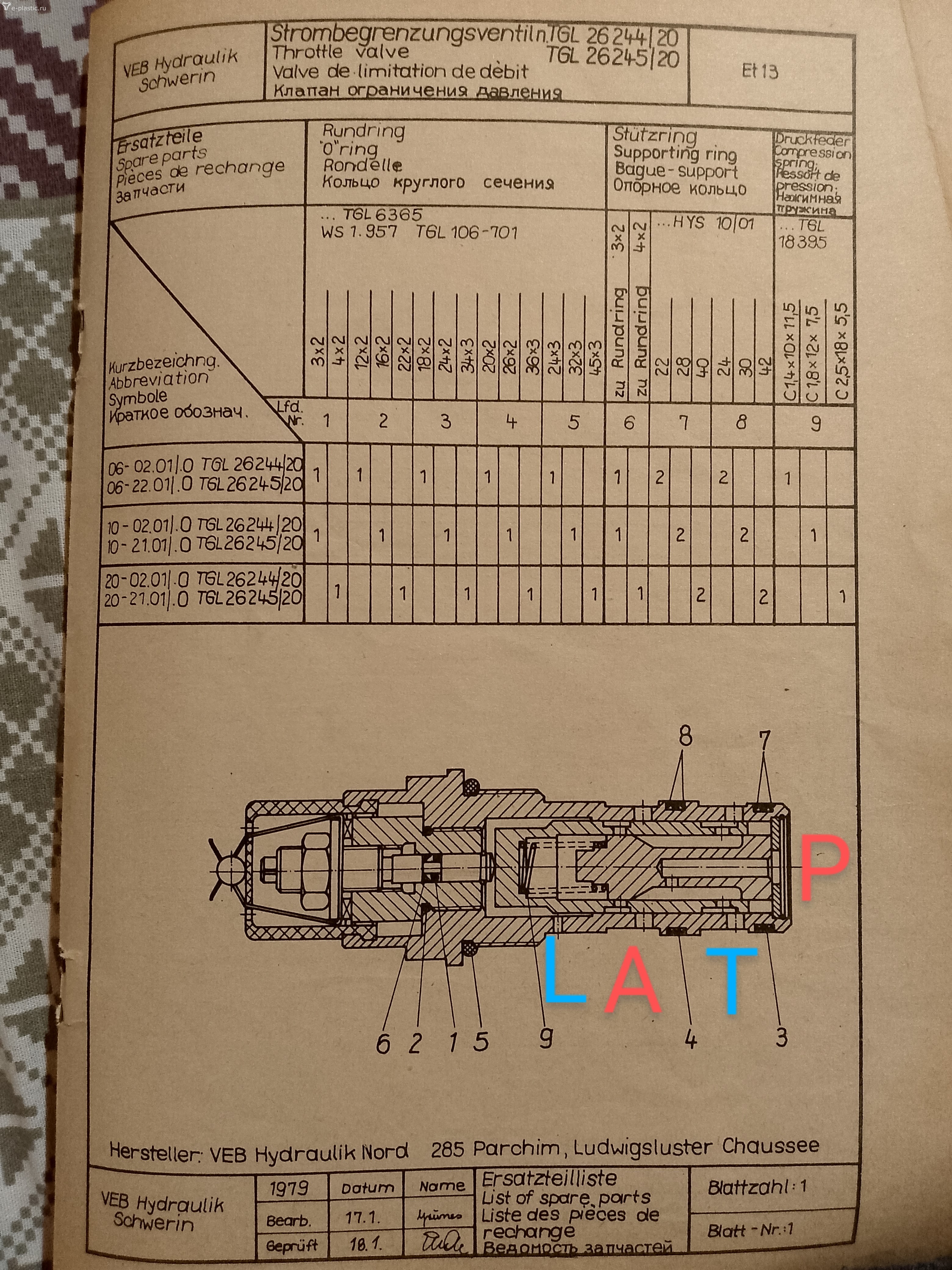

Ждём токаря изготовить заглушку внутри корпуса Vsb20. Пока заглушили вход Р в Vsb20 болтом. Давление на входе есть. Полноценное. Тем самым проверили работу основного распределителя Впрыск, Декомпрессия. Исправен. Далее цель отсечь от слива в бак линию Т и направить поток в линию А к цилиндру впрыска и Vr20.

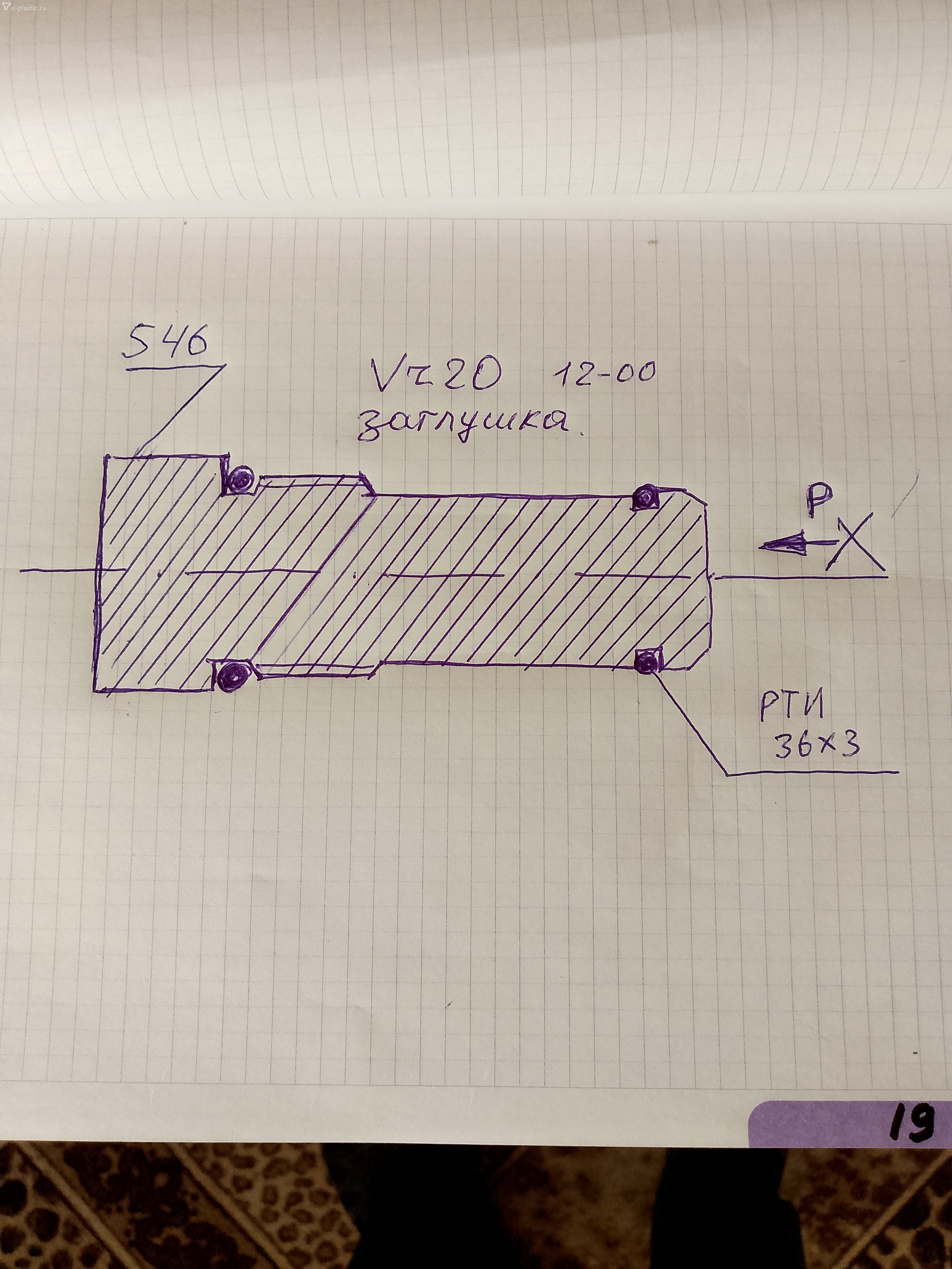

Заглушки X1,X2,X3,X4 Устанавливая последовательно узнаем участок потери давления впрыска. При гарантированной герметичности заглушек. Диагностика проводится без переборки подозреваемых клапанов. Возможно заглушки укажут на трещину в блоке между напорной и сливной магистралями. И на каком участке. Заглушки планируемые указаны на схеме. С заглушками 1,3 проверено. Реверс исправен, цилиндр исправен. Делаем заглушку 2. Ждём.

Сергей, точи сразу и заглушку вместо Vr20. Захвати Vr20 c cобой снять размеры токарю. Это заглушка 4.на схеме. Она потом не раз пригодится.

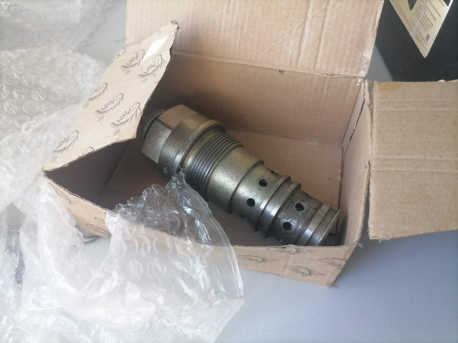

Клапан Vsb20 отправлен в Саранск. Завтра должен быть на месте.

ЗЮМ писал(а): 01 сен 2024, 17:20 Сергей, точи сразу и заглушку вместо Vr20. Захвати Vr20 c cобой снять размеры токарю. Это заглушка 4.на схеме. Она потом не раз пригодится.
Габарит заглушки 4 нарисова великоват Ду 20. У Vr 20 на этой машине по памяти ДУ 10. По образцу определитесь с токарем. Размер кольца РТИ на морде не 36×3. А 26×2 мм

ЗЮМ писал(а): 03 сен 2024, 20:18 Думаю с заглушкой косяк. Не верно глушили. Клапан на подходе.
. VSb20 доехал хорошо. Трудится в новом доме. Лежал на полке лет 20-30.
