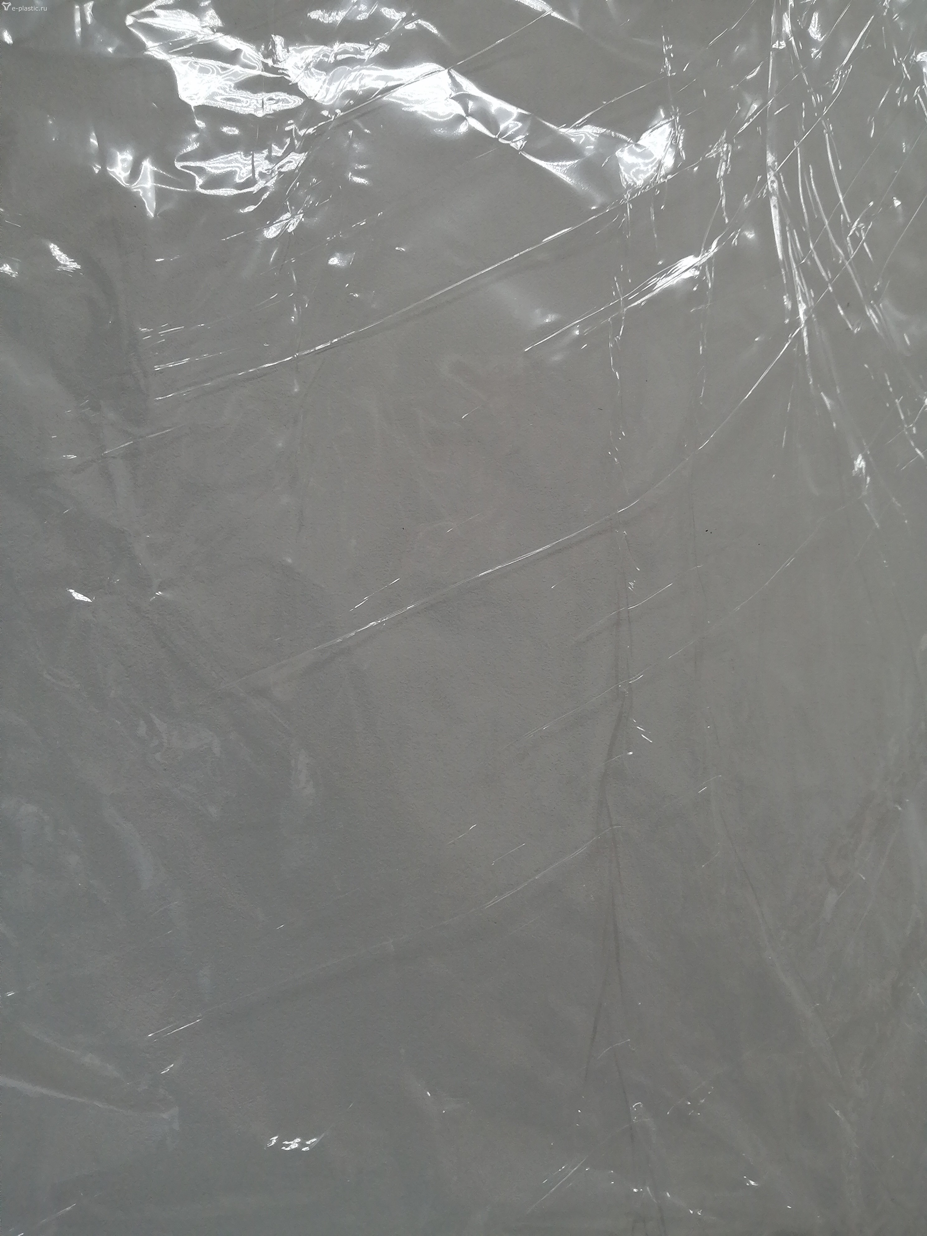

Re: Экструдер для выдувания полипропиленовой плёнки(рукава)
Пробовали сегодня запуститься, подскажите пожалуйста как уйти от заломов.
- Старпом
- Сообщения: 6320
- Город: невест
- Откуда: Россия
- Благодарил (а): 2062 раза
- Поблагодарили: 1244 раза
Смотря каких....,с ясновидием и телепатией у меня как то с детства не задалось....,если шар не дико кривой и центр головы строго над валами по отвесу,как и калибр то количество воды влияет на заломы .
Так же на количество воды будет влиять и величина раздува...
Если заломы параллельны рукаву и с обоих сторон рукава то это лишку воды .
По краям заломы ? С обоих сторон ? Надо смотреть . Может и мало воды может лишку,может складывающие щеки не нормально сжаты ,может сжатие валов не равномерное....или недостаточное....,попробуй растянуть полотенце за края в стороны или с обоих сторон или только с той где заламывает....
Если будет внутри калибра воздушный пузырь то тоже будет заламывать....
Как то так .
Как то так .
Полосы поперечные.
Подскажите по калибровке, как я понимаю калибровать нужно как ПВД, то есть где стенка толстая там нужно ослабить, а где тонкая поджать ?
По складкам ответил выше ,по регулировке....мне же неизвестно какая модель/марка вашего станка....фотки головки нет....Обычно да ,как и ПВД, но головки конструкционно разные и для ПВД штампуют и соответственно регулировка по разному происходит( в зависимости от того где расположены регулировочные болты,в матрице или мундштуке...).
У ПП бывают головки в которых расплав меняет направление движения дважды...и соответственно обычно регулируются как ПНД....их греть дольше приходится....
По регулировке у меня получилось что как и ПВД,но есть нюансы от смещения и наклона калибра,а от обдува - так же как и ПВД ,в зависимости от конструкции станка.
Тоесть не спешите крутить регулировочные болты , кстати ещё отличие в регулировке вд и ПП ,вд можно подкрутить по линии кристаллизации ,а ПП по...полосе кристаллизации :) ...., тонкий участок наберёт кристалличности и станет мутным до контакта с калибром( разумеется толщину нужно снизить чтоб визуально стало видно).
Я думал у Вас вопросы по натяжке роликов возникнут.......
