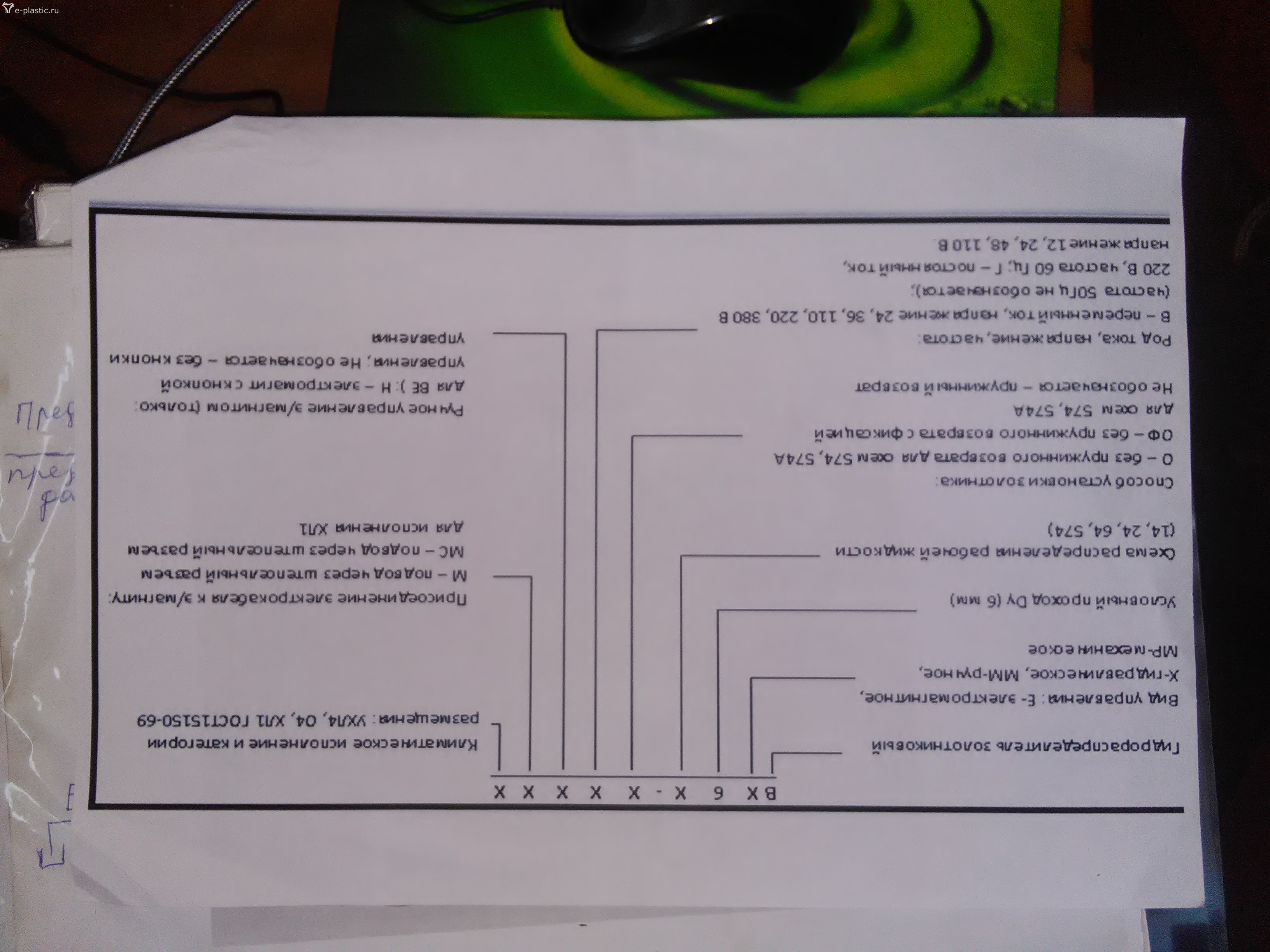

saransk писал(а): 17 апр 2023, 14:16 К сожалению другого 271 нет.Вторая машина куасси 410.Машина с 1989 г.У меня опыта мало но 271 должен был постепенно умирать.Сейчас попробую перевернуть шток на нем.Если что то изменится значит дело в нем.

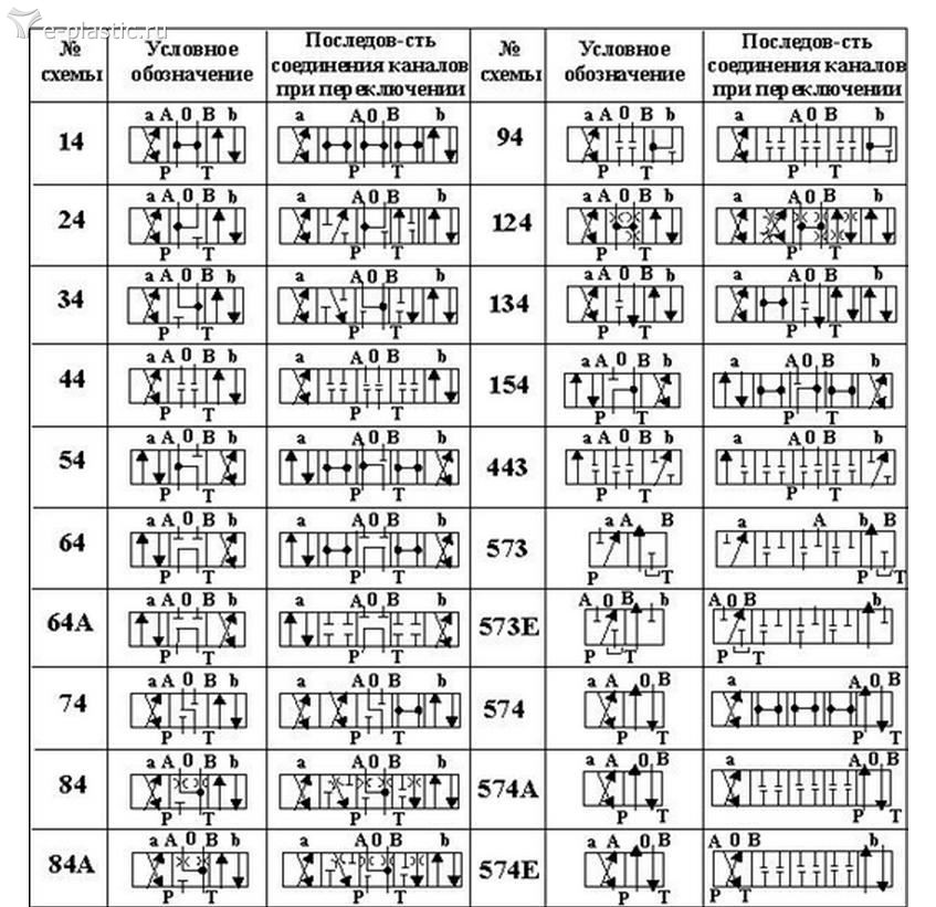

Золотник там не симметричный. Вряд ли. А может уже кто то перевернул. Попробуй. те. СТОП. Вру. Симметричный. Одобряю, авось поможет. А что ДУ 10 мм. 34 схема. Негде стибрить. Попросить на проверку. Если найдешь 44-ю схему, научу как из нее сделать 34-ю.

Огромное спасибо всем откликнувшимся.Проблема благодаря ЗЮМ решена.Дело в 271.Поменял шток и давление стало падать до 5 кг.для работы хватает.Не подскажите что в магазине говорить при заказе 271.Заранее благодарю.

34 схема .ду 10 мм.Все понял

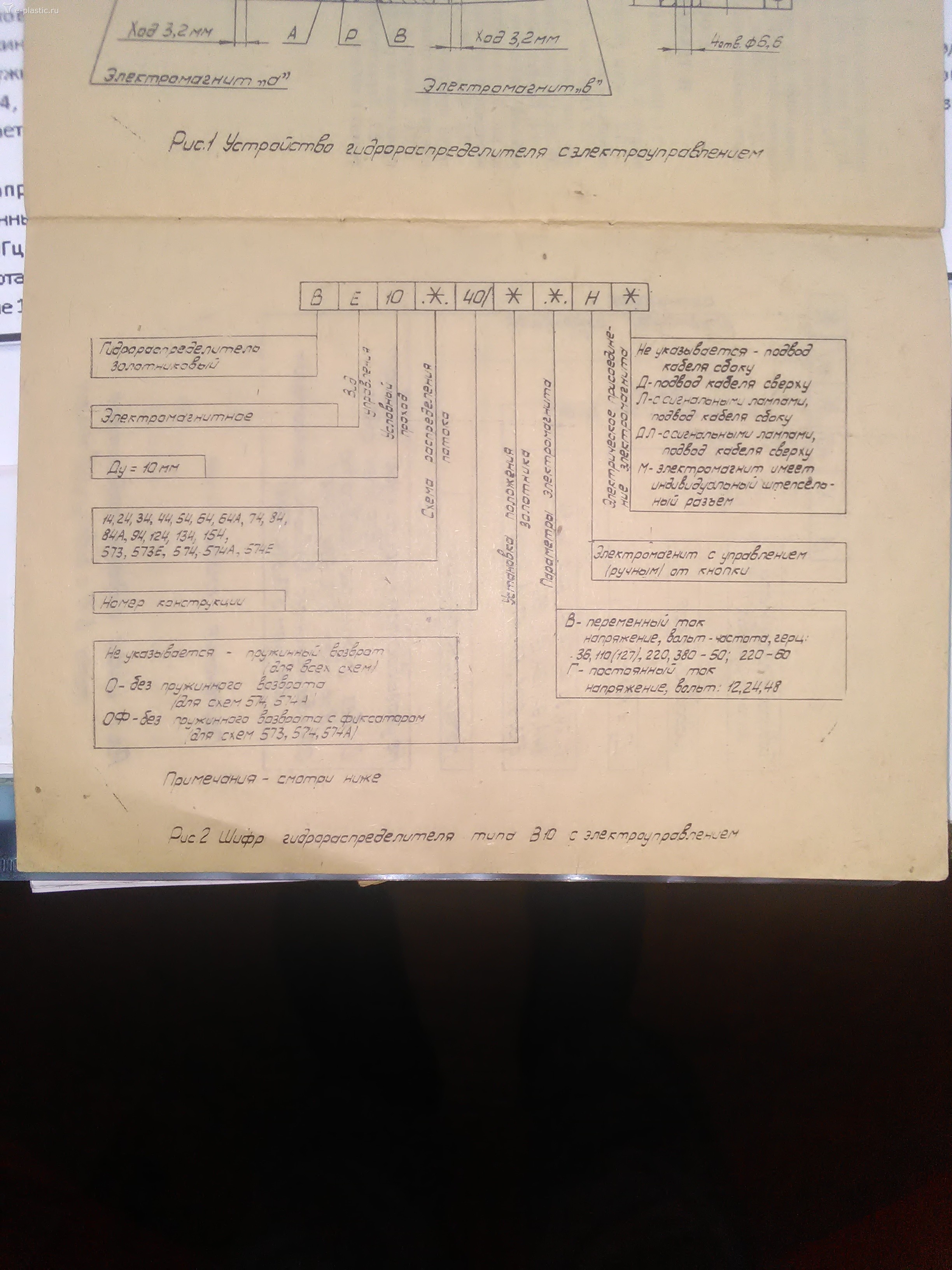

saransk писал(а): 17 апр 2023, 14:37 34 схема .ду 10 мм.Все понял
Условный проход 10мм. Схема распределения потока 34. Электромагниты 24 вольта. Делаем свидетельство о рождении сами. На продавца надейся и сам не плошай. Мировой стандарт. Шифры у всех разные. Искать не буду. Продавец знает.

Россия. 1982 год.Распределитель типа В10. (ВЕ 10 - 34 - Г24 - Н - М.) Достаточно назвать условный проход, номер схемы, напряжение. Уж не буду рыться. В поисках мировых брендов. Все едины. ДОП инфа в яндексе. Ниже характеристики. И что хотел я. Уточнить. Максимально приемлемые и допустимые утечки по золотнику. 80 см кубических в минуту при номинальном давлении. 1,3 грамма в секунду. А при давлении 320 атмосфер граненый стакан 200 кубиков.3,3 грамма в секунду. А мы с 17 года все шуруем и шуруем. этот народ не победить, однозначно. У вас литры в минуту шпарят. Эх, соскучился по лаборатории. Спасибо. Как на работу сходил.

ПРОБЛЕМА очень далека от завершения!!!!!! Считаю дело это не завершенным. С повышением температуры масла, лето жара,ситуация ухудшится. И решил написать инструкцию, как доказать что распред идет на списание. Глядя на шильдик и картинку схемы 34. Понимаем что в нейтрали А,В,Т,Т. Объединены. Р - изолировано, тупик. Что делаем? Берем клапан ложим или кладем на верстак отверстиями в верх. Берем фуфырь из под ферри наполненный керосином. Берем кусок кислородного или подобного шланга, зачищаем торец на наждаке и шкурке. Наливаем керосин в Т и видим как четыре канала наполнились керосином. Р- остается до центра золотника пустым. Прикладываем торец к отверстию Р и легонько ртом дуем, почему легонько, чтобы в глаз не попасть при сильном износе может брызнуть. Дуем и видим как пузырится керосин в А,В,Т,Т. Уверяю будет пузырить так, как буд то внутри и золотника нет. Как ведет себя новый.? Будете дуть напрягаясь в всю силу легких. А пузырей можете и не увидеть. Или мелкие с манную крупу это норма. Перед операцией из клапана слить масло, наполнить промыть керосином, понажимать на золотник вручную для удаления масляной пленки внутри. Обязательно. Масляную пленку продувать тяжело и введет в заблуждение. Даже можно заметить что например в А пузырит сильнее чем в В. И понять почему при напруге в Р, сопло ехало назад. Все просто. Относитесь к этому ответственно. Распределитель, это светофор на перекрестке, стрелка на железной дороге, выключатель на люстре, смеситель в ванной. И если сбой, это последствия. Знаете к чему может привести внезапное закрытие формы , если там руки человека. И защита безопасности из 3х-4х степеней на 90 % заблокирована.Для начальства повод быть приглашенными в прокуратуру. И оплата потери трудоспособности пострадавшего пожизненно. Просьба написать как дела. Машина на контроле форума.

Странно. Популярная схема вроде как.
