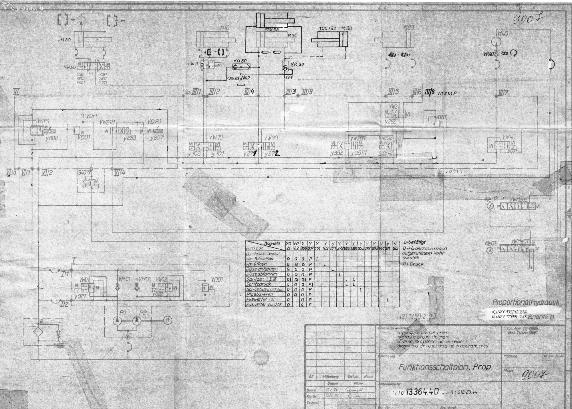

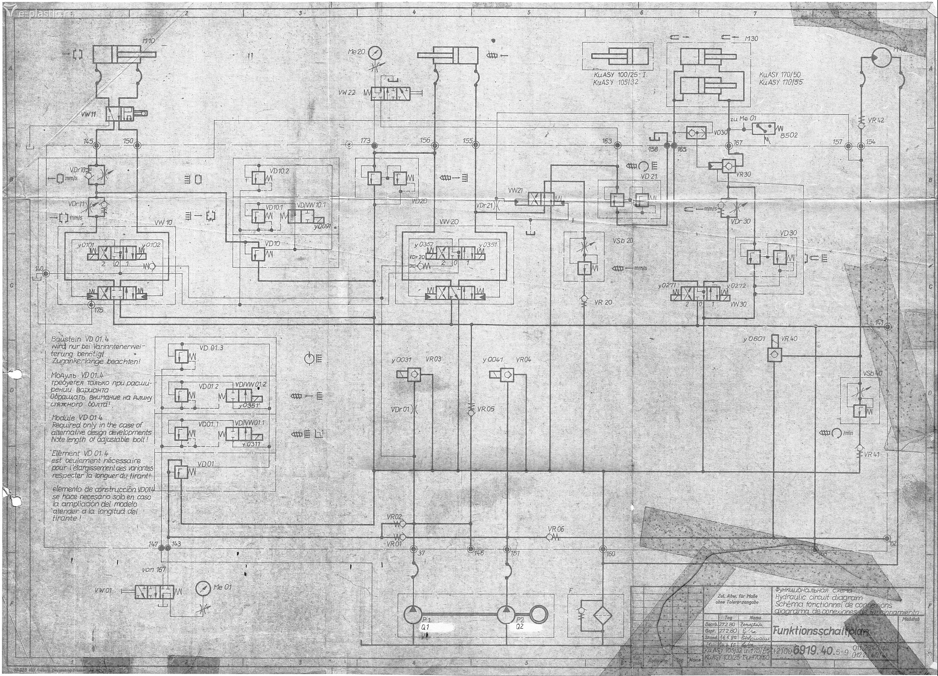

edwards писал(а): 16 мар 2023, 12:57
saransk писал(а): 15 мар 2023, 18:35 Поставил манометр,набирает при впрыске 110 кг. и потом при наборе падает плавно до 0.VR 30 конечно
гидравлическая схема
У вас схему запросили! Это первое. Что в вашем понятии сбрасыватель? Которого нет на схеме. Это второе. Ну так и схемы нет. И для чего VDr30 как вы думаете. А заодно для чего ( логический клапан)VD 30? И покажите фото машины. Год выпуска? Менялись распределители или нет? Не пропустите вопросы. И не понятно! При сбросе чего, ГОЛОВА уехала назад? Выпишите все вопросы на бумаге. Будем обсуждать. И как это, автоэлектрик решил в гидравлики податься? Хотим знать все .
гидросхема 1.jpg (179.46 КБ) 6238 просмотров

По какой будем смотреть?
Re: Куасси 105-32.Подлив из под сопла во время набора
#11 Сообщение Артур69 » 16 апр 2023, 22:48
Да уж техника тех времен. Выталкиватель с агрегатом в одной системе? Что-то сомневаюсь. А если цикл с отводом , что происходит? Или выталкиватель деакт ивировать? Для проверки.

У вас схему запросили! Это первое. Что в вашем понятии сбрасыватель? Которого нет на схеме. Это второе. Ну так и схемы нет. И для чего VDr30 как вы думаете. А заодно для чего ( логический клапан)VD 30? И покажите фото машины. Год выпуска? Менялись распределители или нет? Не пропустите вопросы. И не понятно! При сбросе чего, ГОЛОВА уехала назад? Выпишите все вопросы на бумаге. Будем обсуждать. Хотим знать все .
Думаю, у них нет схемы конкретно на эту машину. Ведь их несколько модификаций.

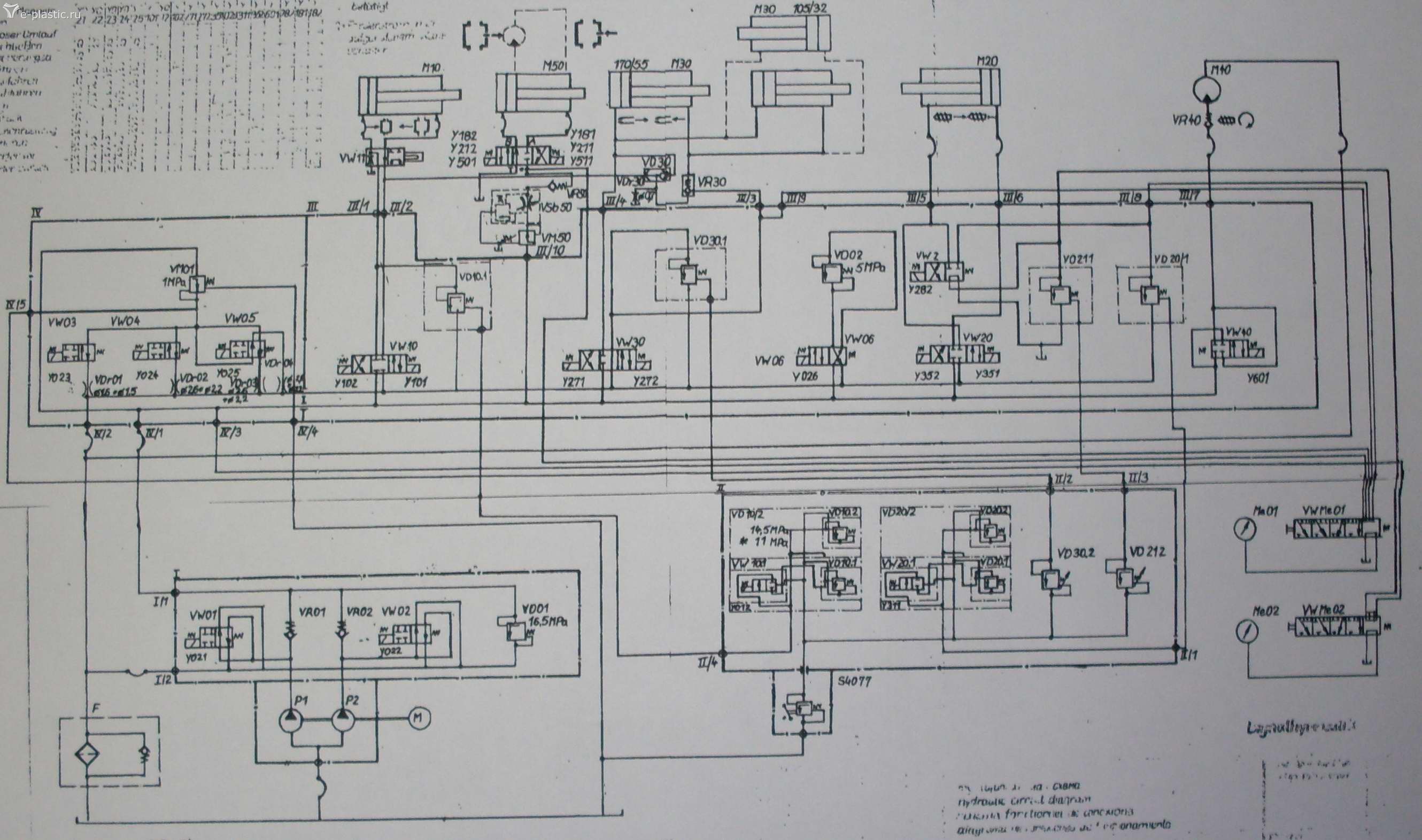

injection-molding-machines-need-in-repa ... ml#p206878 Эту тему изучали ? И ждем более детального объяснения. Почему и при каких условиях ГОЛОВА самопроизвольно уехала назад. Не имела права если У271-272 в нейтрали. Или электро глюк по У272-му. Или режим с отводом сопла.

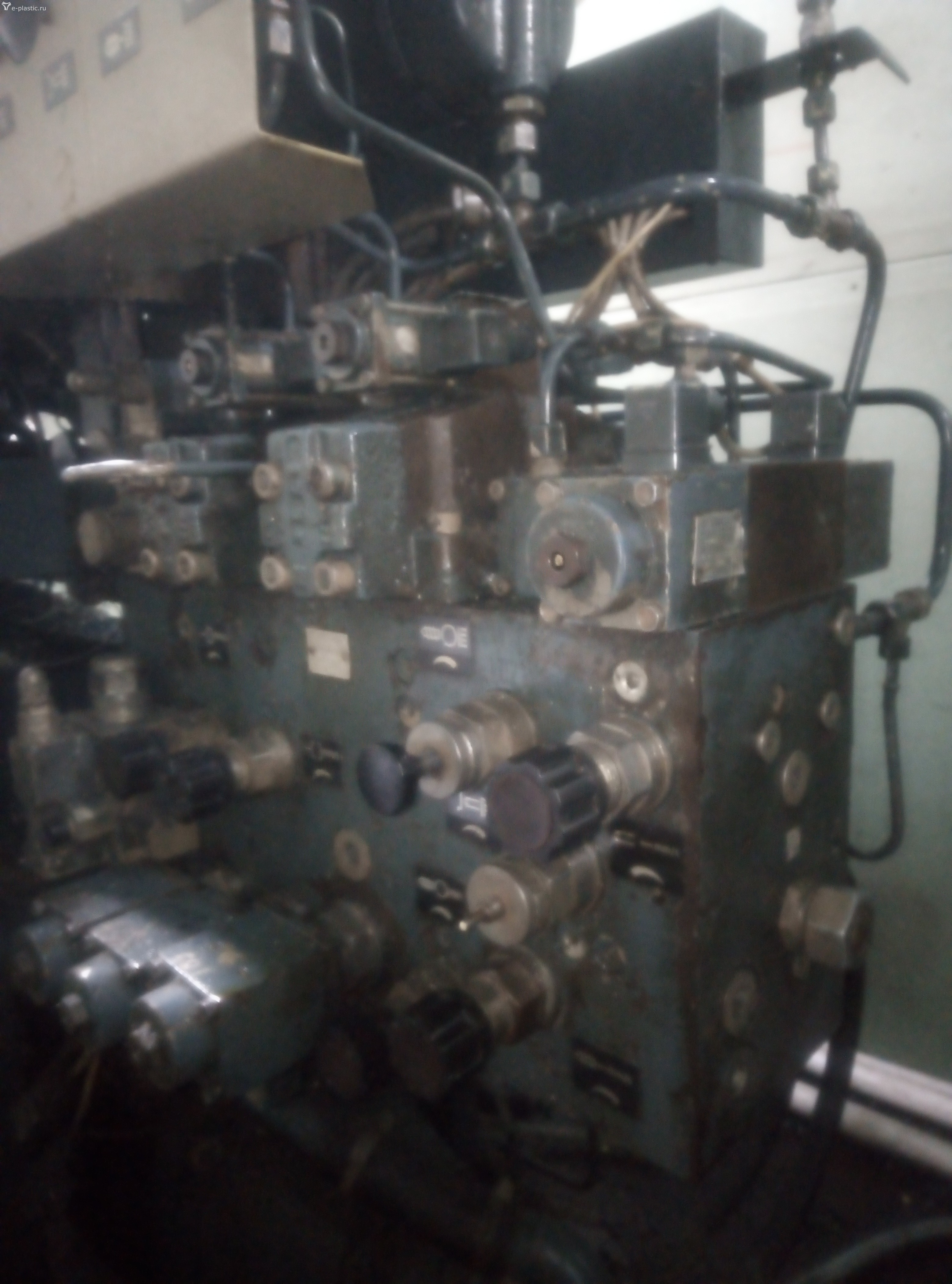

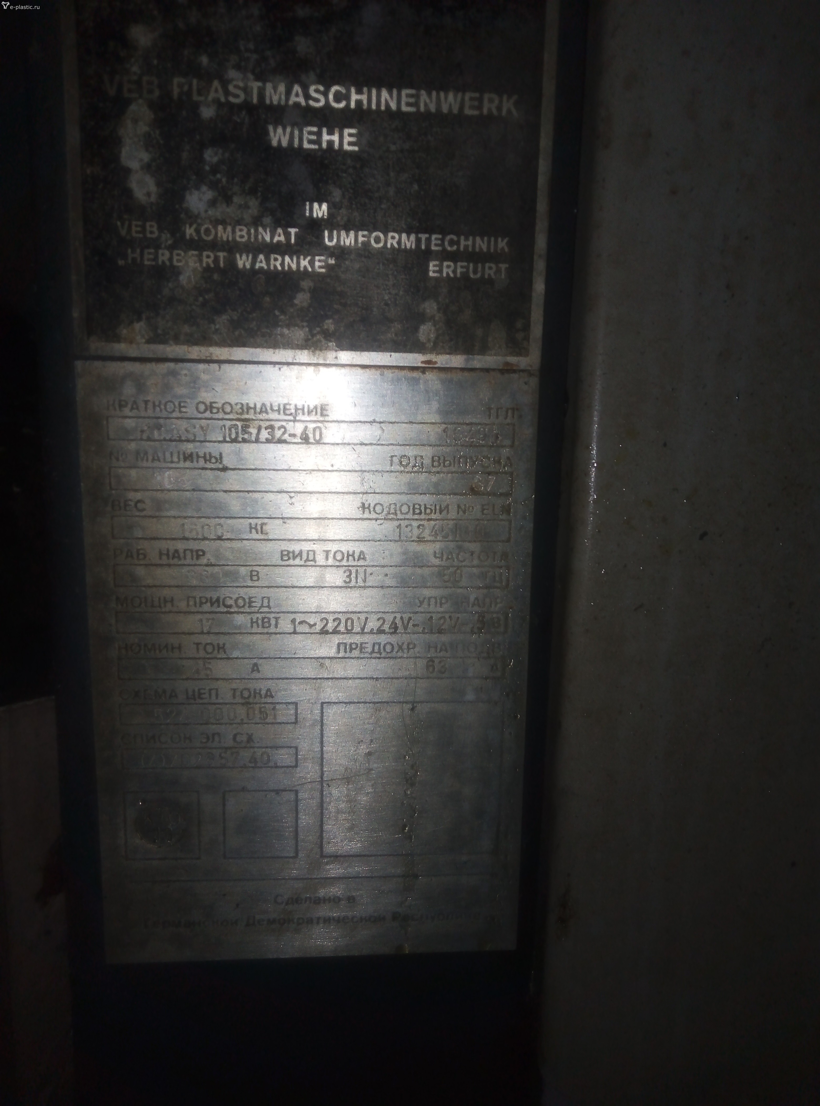

Фото гидроблока .табличка.Задняя часть гидроблока с регулировкой давления сбрасывателя.

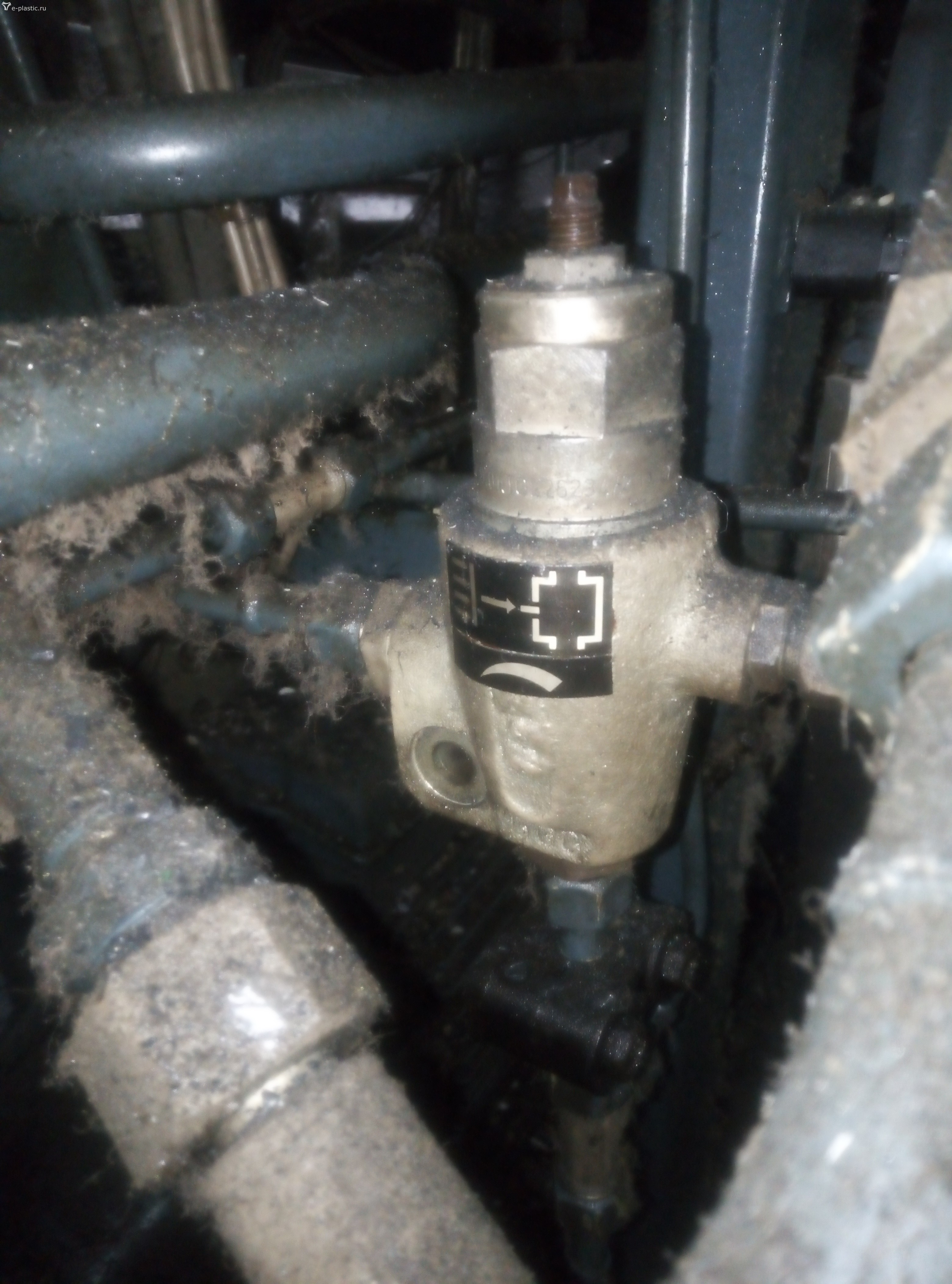

Год выпуска 1989.Часть манжеты VDR 30 нашел на входе клапане регулировки давления прижима сопла.Гидросхема 4 сверху самая похожая.Сопло едет назад при открытии формы.По моему мнению зря привязался к выбрасывателю.Он скорее всего стоит в линии с раскрытием формы поэтому давление прижима и сбрасывает

В 14 сообщении моя машина и моя часть гидросхемы.А гидрозамок кожуха не может подтравивать,?

С моделью ТПА ясно. С выталкивателем ясно.С VDr 30 ясно. Фильтр на сливе Есть? Проверяли? Когда.?
