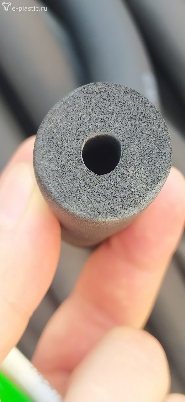

Максим, реально ли сделать такое изделие на ТЭП е
Вспененный ТЭП
Re: Удлинение тэп
#41 Сообщение Maks42 » 29 сен 2022, 10:52
Да, конечно, уже делают, я научил. В экструдер подается обычный ТЭП и Expancel MB.

Re: Удлинение тэп
#42 Сообщение Dima S » 29 сен 2022, 11:12
Maks42 писал(а): 29 сен 2022, 10:52 Да, конечно, уже делают, я научил. В экструдер подается обычный ТЭП и Expancel MB.
а плотность и птр ТЭПа роль не играет?
Dima S
Сообщения: 452
Зарегистрирован: 12 май 2008, 10:33
Благодарил (а): 12 раз
Поблагодарили: 11 раз
Re: Удлинение тэп
#43 Сообщение Dima S » 29 сен 2022, 11:15
я так понял это могут сами производители вспененных изделий делать
у меня берут ТЭП и смешивают с Expancel MB
Re: Удлинение тэп
#44 Сообщение Maks42 » 29 сен 2022, 12:09
Да
Dima S писал(а): 29 сен 2022, 11:12 а плотность и птр ТЭПа роль не играет?
Твердость и плотность - основные физико-механические показатели, ПТР - основной технологический показатель.

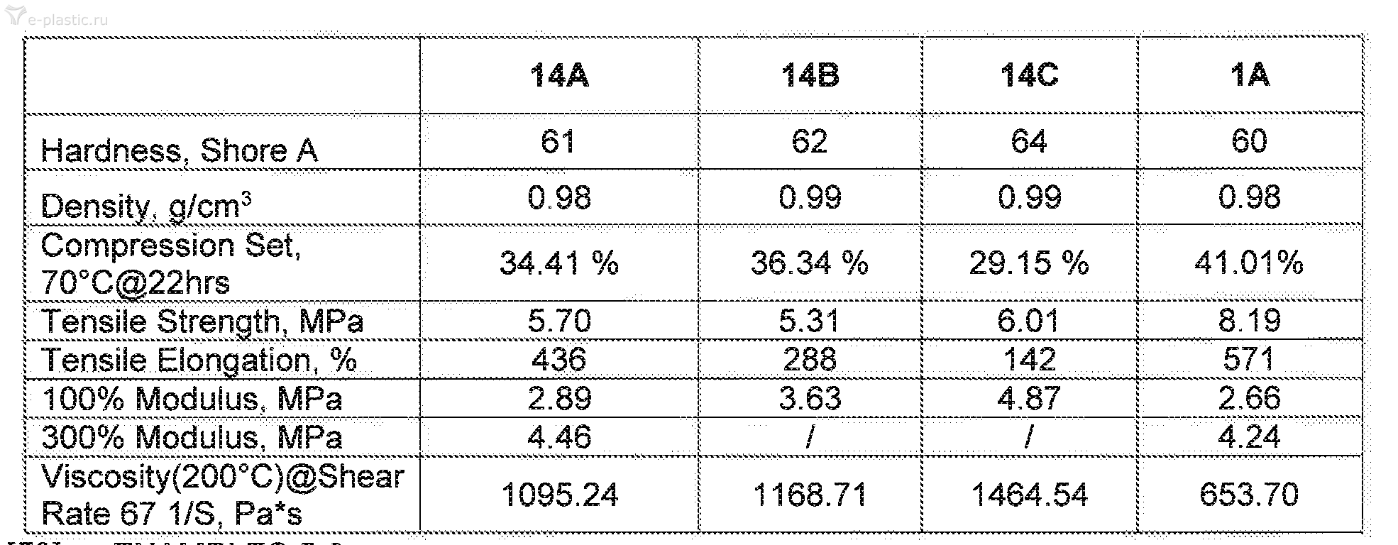

Re: Удлинение тэп
#45 Сообщение Dima S » 05 окт 2022, 13:27
Максим, в одном японском патенте нашел ТЭП композицию
так вот там получают тэп на основе сэбса с PP и LLDPE
меня один момент удивил, уних compression set, 23С@22hrs выходит на полиэтилене меньше чем на пп в %
при одном и тоже % ввода
только вот твёрдость на пп чуть больше чем на пэ
разве так возможно
Re: Удлинение тэп
#46 Сообщение Maks42 » 05 окт 2022, 13:34
Возможно, но Compression Set 23/22 никого не волнует, всех волнует 70/22 (Европа) или 70/24 (Россия).

Re: Удлинение тэп
#47 Сообщение Dima S » 05 окт 2022, 14:59
Maks42 писал(а): 05 окт 2022, 13:34 Возможно, но Compression Set 23/22 никого не волнует, всех волнует 70/22 (Европа) или 70/24 (Россия).
и при 70/22 тоже меньше на полиэтилене
Dima S
Сообщения: 452
Re: Удлинение тэп
#48 Сообщение Dima S » 05 окт 2022, 15:03
14С это чистый полиэтилен
а остальные или смесь с ПП или сам ПП
Re: Удлинение тэп
#49 Сообщение Maks42 » 05 окт 2022, 15:26
Это LLDPE C8 (октеновый)?
Какая-то хрень, очень низкое удлинение, возможно это частично подшитый LLDPE.

Re: Удлинение тэп
#50 Сообщение Dima S » 05 окт 2022, 16:31
:smu:sche_nie:
Maks42 писал(а): 05 окт 2022, 15:26 Это LLDPE C8 (октеновый)?
Да это металоцен

Re: Удлинение тэп
#51 Сообщение Dima S » 05 окт 2022, 16:33
LLDPE SP 4030
Re: Удлинение тэп
#52 Сообщение Maks42 » 05 окт 2022, 16:45
Полиэтилен средней плотности.
Все равно непонятно, почему такое низкое удлинение.

Re: Удлинение тэп
#53 Сообщение Dima S » 05 окт 2022, 16:52
Maks42 писал(а): 05 окт 2022, 16:45 Полиэтилен средней плотности.
Еще вот это они добавляют
Polyastolyn 290
Не нашел нигде про это
Но его процент 5

Re: Удлинение тэп
#54 Сообщение Dima S » 05 окт 2022, 16:54
Может это какой-то PS
Re: Удлинение тэп
#55 Сообщение Maks42 » 05 окт 2022, 17:03
https://www.eastman.com/en/products/pro ... t=71050680
Это что-то вроде низкомолекулярного ПС, теоретически он может встраиваться в стирольный домен и повышать CS.

Re: Удлинение тэп
#56 Сообщение Dima S » 05 окт 2022, 17:13
Забыл указать там у них в рецептуре есть ещё кварцевая мука процентов 15
Может она и уменьшила удлинение
Re: Удлинение тэп
#57 Сообщение Maks42 » 05 окт 2022, 17:21
Она во всех рецептурах или только 14С?

Re: Удлинение тэп
#58 Сообщение Dima S » 05 окт 2022, 17:40
Maks42 писал(а): 05 окт 2022, 17:21 Она во всех рецептурах или только 14С?
Во всех рецептурах
Меня тоже это удевило
Значит здесь роль играет металоцен

Re: Удлинение тэп
#59 Сообщение Dima S » 05 окт 2022, 17:44
Вообще в сэбсе этиленовое звено какую роль играет?
Стирол жесткость,а этилен мягкость?
Может этот polyastolyn как то связывает пэ с блоками стирола
Re: Удлинение тэп
#60 Сообщение Maks42 » 05 окт 2022, 18:17
Стирол - магнит, этилен-бутилен - пружинка, итого магнит-пружинка-магнит, 290 тоже магнит.
Очень странно, что в одной и той же рецептуре удлинение с ПП - 571%, а с mMDPE - 142%.
