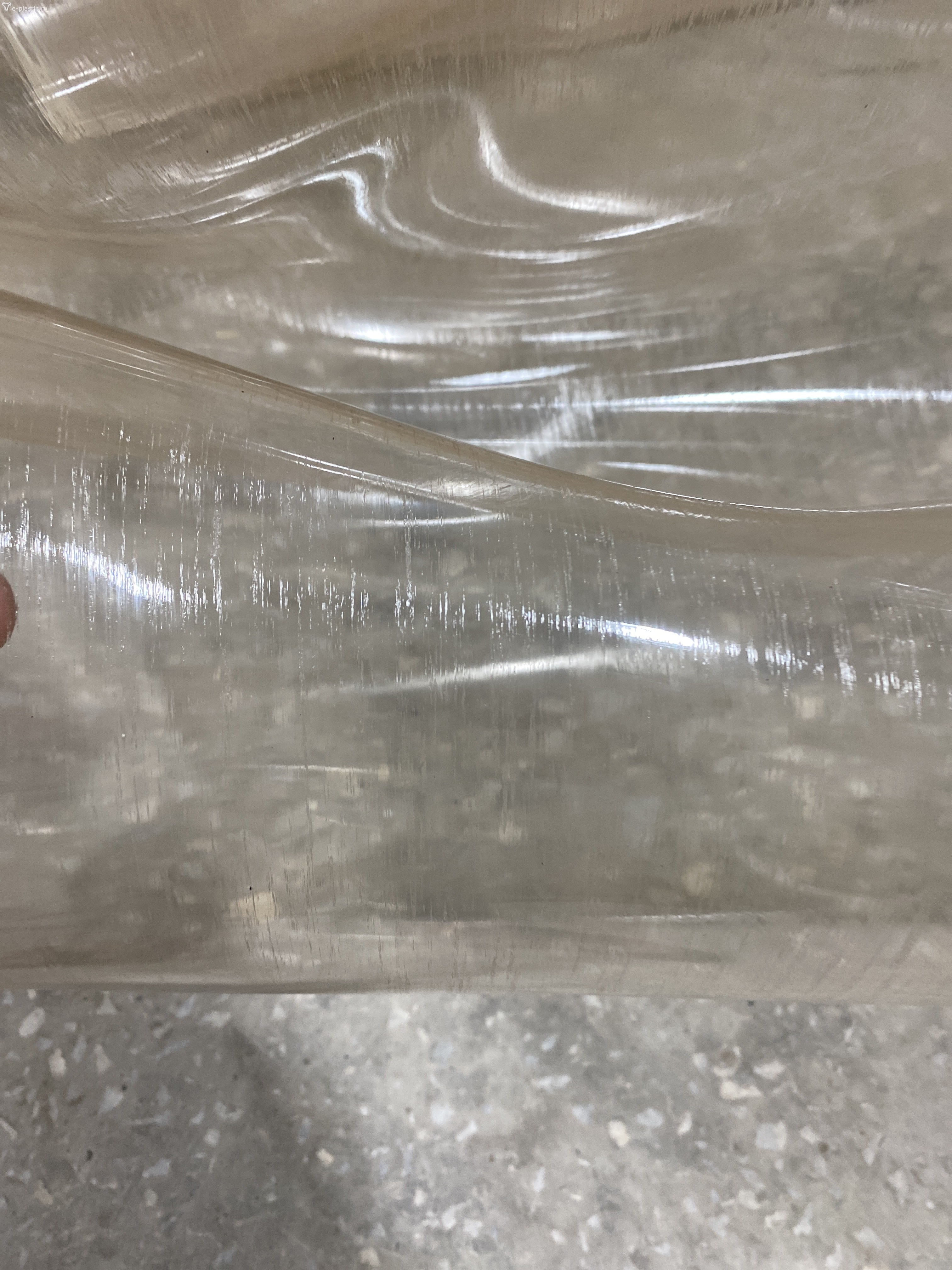

Дефекты похожи на непроплавы.
Баха3338 писал(а): 27 мар 2022, 21:45 SJ150/38 с вакумным дегазацией, 9 зон температуры 230-270
Мне кажется температуры высоковаты, Можно попробовать поснижать, градусов на 10, а может и на 20. Возможно, дело в том, что материал плавится рано, трения маловато, поэтому плохо прорабатывается.

Баха3338 писал(а): 27 мар 2022, 21:45 1)Купили китайскую линию Соэкструзии АБС/ПММА, начали производство листов и начались проблемы,
2)АБС китайский Kunlun GE-150 птр 18~22 был изначально модифицировали и снизили птр до 2.873 гр/10 мин 220* 10 кг
ПММА Acryrex cm-205 с птр 1.8
1) Вам нужен специалист на пару месяцев, для обучения и вкуривания всевозможных моментов.
2) Каким образом и кто модифицировал сырьё?
На фото:
Перед каландром у вас облако дыма, это говорит о перегреве и горении полимера.
Необходимо снижать температуры.
Дефекты поверхности это газ,дым от деструкции полимера и возможно не гомогенность расплава.
Если есть блок сеток и фильтрации то используйте фильтровальное полотно П76-П96 по ГОСТ 3187-76.
Сетки позволяют значительно улучшить гомогенность.
Основной вопрос, как осуществлена модификация сырья?

Как вариант, это могут быть включения инородного полимера (полиэтилен...).

Кстати да, если модифицировали, например, каким-то материалом с высоким содержанием каучука, он мог радостно сшиться при таких температурах и образовать этот чудный рельеф.

Уменьшить температуры на экструдере, уменьшить скорость линии.
Увеличить температуру валов каландра, в которые заходит материал.
Оценить полученные результаты.

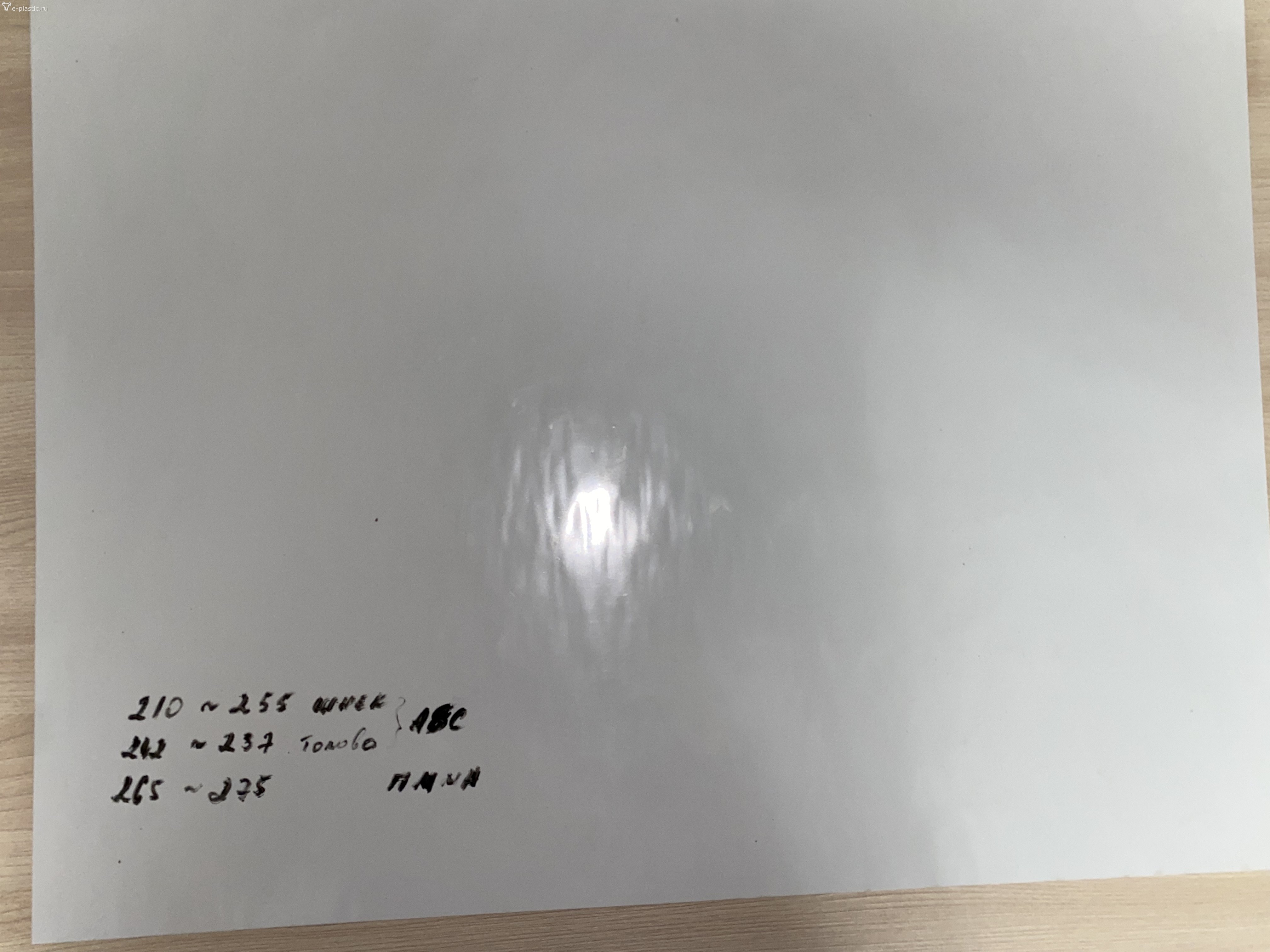

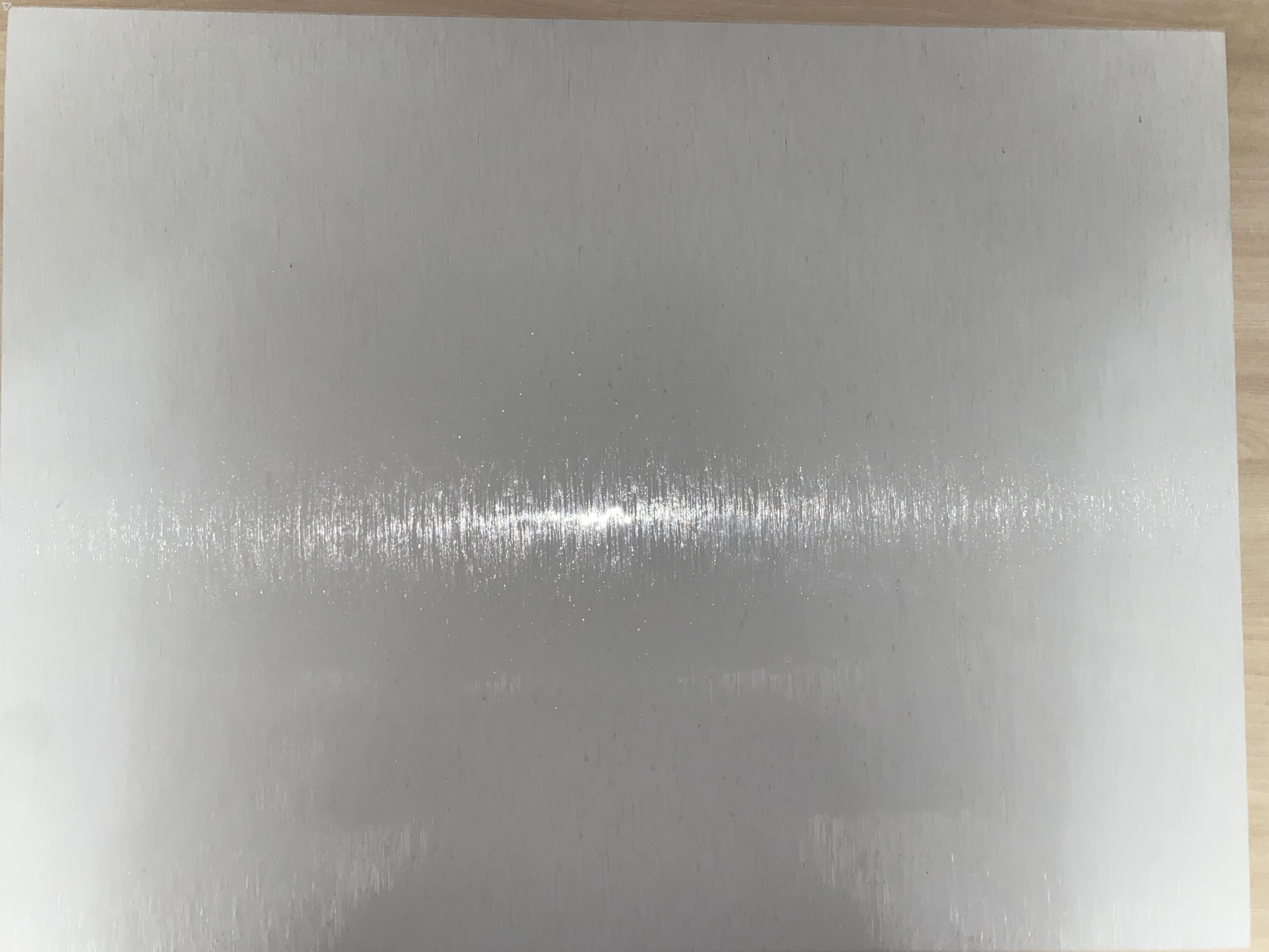

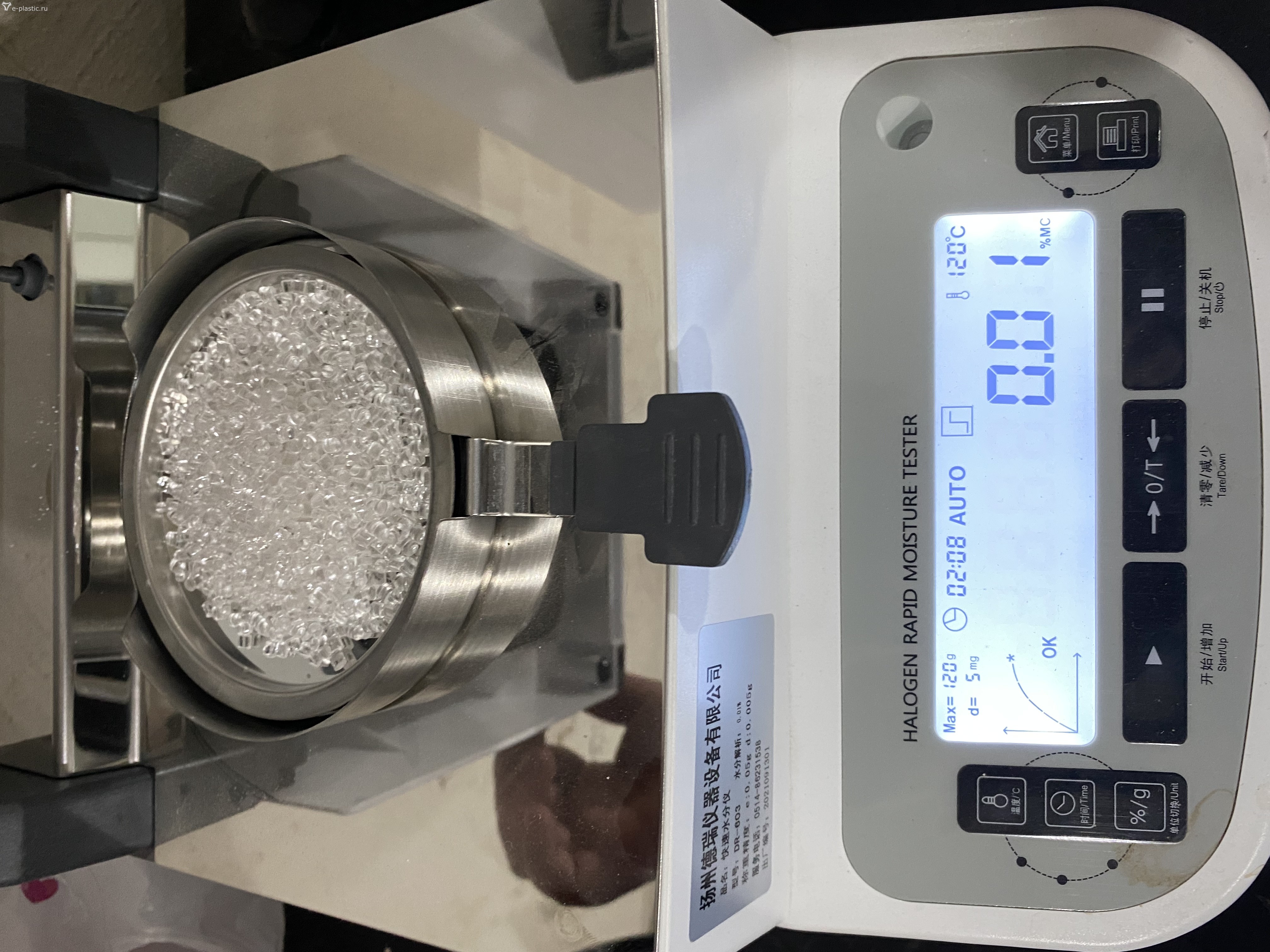

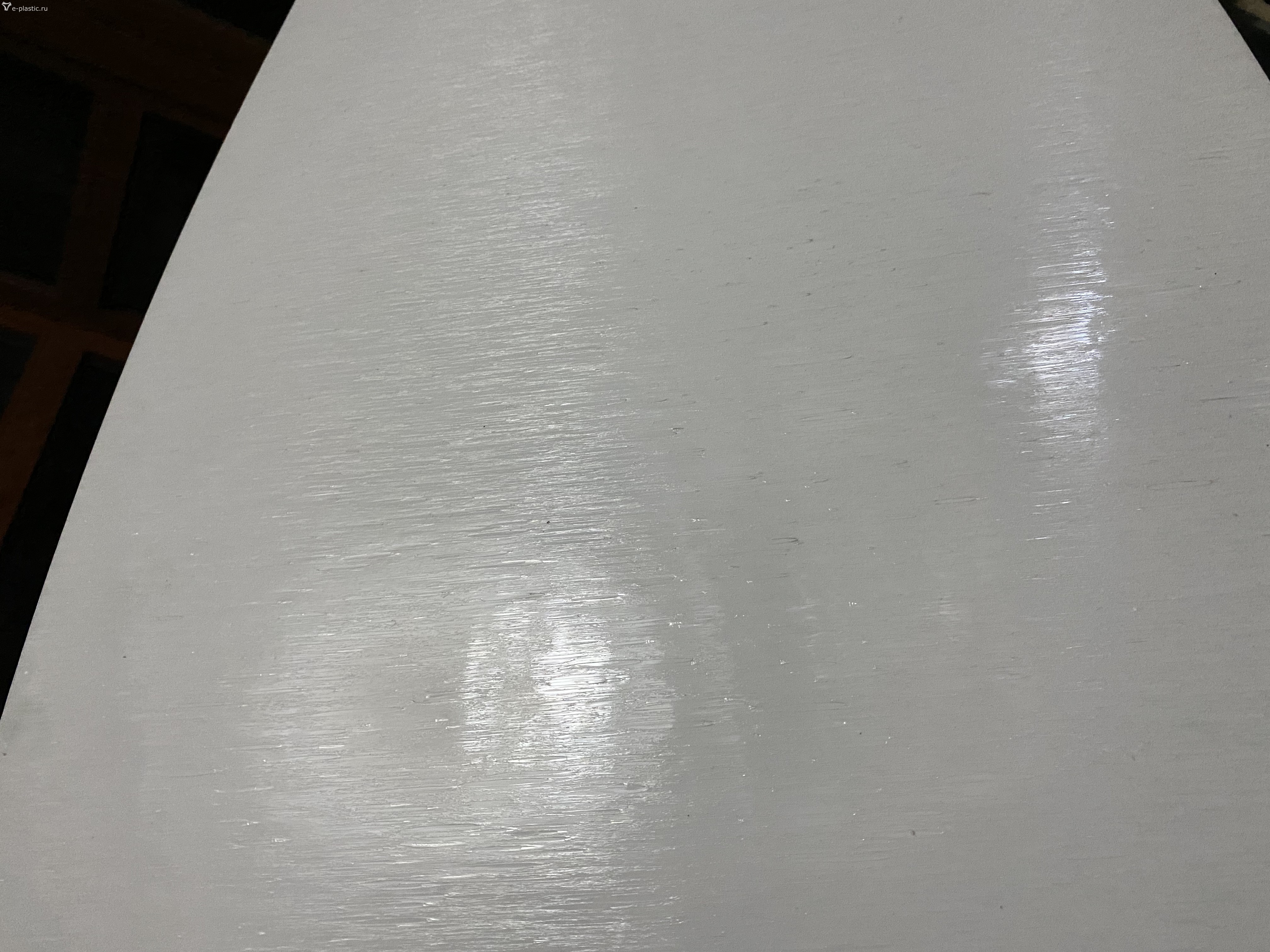

Добрый вечер! Всем спасибо с АБС разобрался но теперь проблема с соэкструзией ПММА.
Сушим пмма до 0.02%М температура первой зоны 230С температура до головы 217С в обратном порядке. Как можно убрать царапины? Давления в шнеке 9.3мПа давления в насосе расплава 6.1 мПа, если выше то желтеет и царапин много становится. В чем может быть проблема у sj 75/38 экструдера нет вакуума. Обороты насоса расплава почти максимальные при низких оборотах давления очень высокая и нагрузка на мотор большая.

На влагу похоже. Дегазация открыта? Сушка сухим воздухом?

Добрый вечер! Сушка сухим воздухом, у маленького экструдера нету зоны дегазации.

Без зоны дегазации экструдировать ПММА не получится. На фото точно влага.

Запустите один АБС. Получите лист с поверхностью без царапин.
Включите экструдер ПММА.
Если будут царапины на поверхности ПММА АБС, то нужен экструдер с вакуумной дегазацией.
Теоретически, добавьте температуру на ПММА, поверхность листа должна стать лучше.
