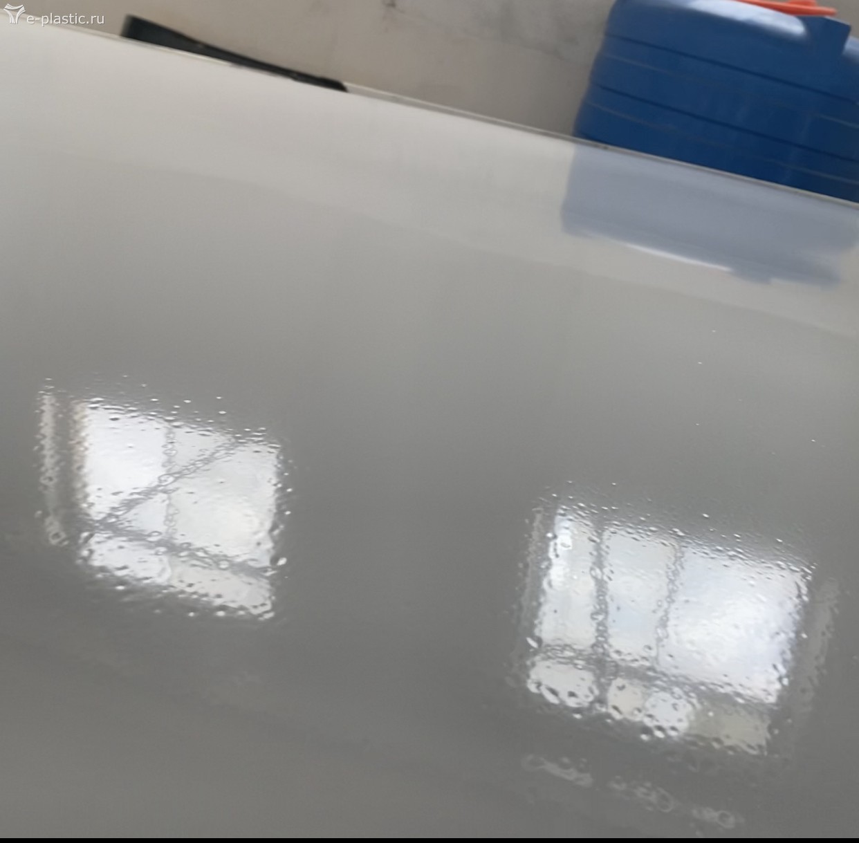

Добрый день!
Фото дефекта.
Re: Экструзия АБС/ПММА
#12 Сообщение cs-mb » 17 май 2021, 18:47
Vinnikova писал(а): 17 май 2021, 16:37
Фото дефекта.
похоже на влажное сырье

Vinnikova писал(а): 20 май 2021, 08:48
Maks42 писал(а): 18 май 2021, 13:21 Возможно это деполимеризация, попробуйте снизить температуры до 230 С.
Пробовали, снижали температуру...шли риски и раковины. При повышении температуры эти дефекты уходили, появлялся "снег"
дефект в литературе называется "серебрение"
как вариант, если не хотите менять сырье, попробовать осушитель

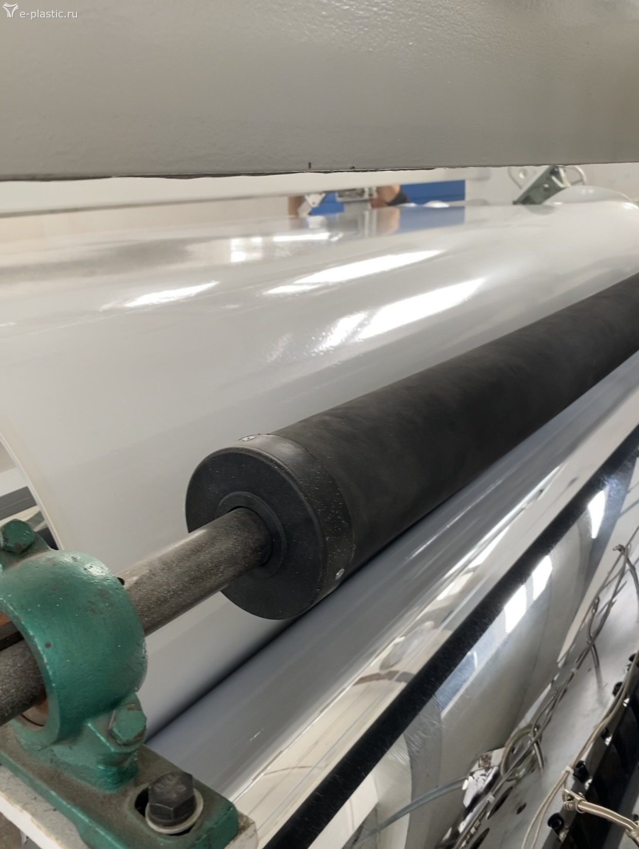

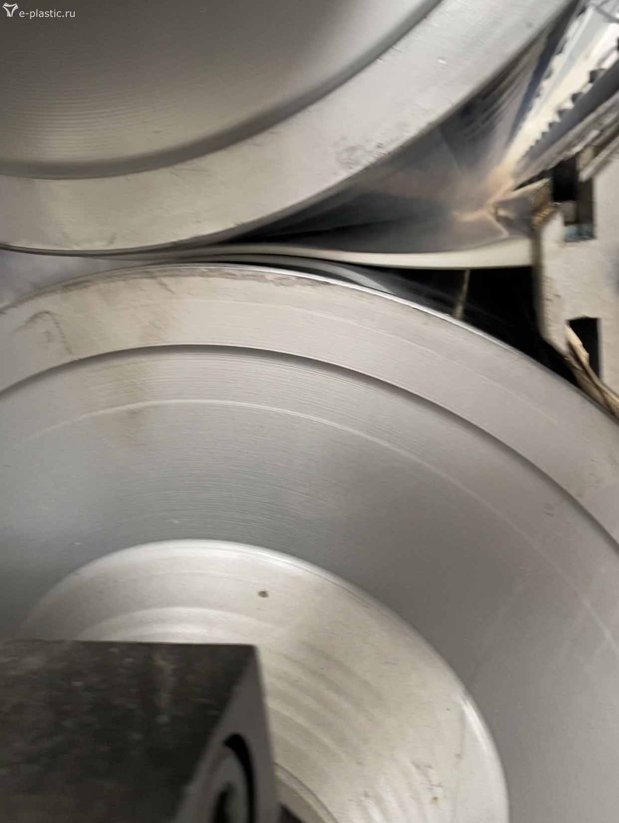

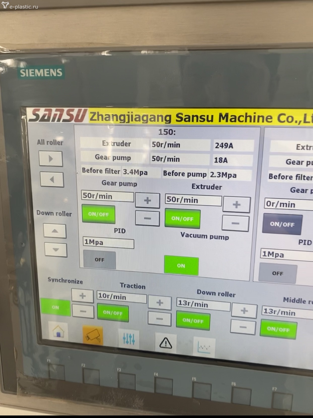

Всем привет! Купили китайскую линию Соэкструзии АБС/ПММА.
SJ150/38 с вакумным дегазацией, 9 зон температуры 230-270
SJ75/38 без дегазации, 6 зон 235-265 голодная загрузка
Плоскощелевая Головка 12 зон 265
Температуры Каландра 80,80,75
Начали производство листов и тут начались проблемы,
АБС китайский Kunlun GE-150 птр 18~22 был изначально модифицировали и снизили птр до 2.873 гр/10 мин 220* 10 кг
ПММА Acryrex cm-205 с птр 1.8
Сушим Абс 4 часа 80-90 градусах, Появляются пятна поверхность негладкая, Выложу фото дефекта, буду рад любому совету!
На фото только Абс без Пмма.
