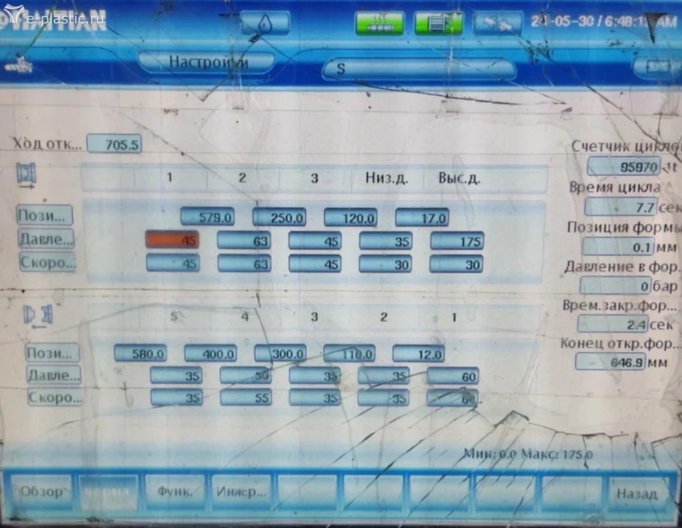

#31 Сообщение ЗЮМ » 29 май 2024, 22:34
Марс, что это такое.https://www.inpolimer.ru/oborudovanie/3 ... ndex.ru%2F. Ограждение снять. Осмотр узла смыкания. Фото- яндекса. Если машина работает по смазке на сухую, на манометре будут показания повышенные из за сопротивления трения по узлам. Могут наблюдаться скачки стрелки манометра. Если все хорошо со смазкой по узлам и испрвном КРМ и полозьев и регулируемых башмаков клиньев ,давление будет низкое и плавное, согласно силе сопротивления трущихся узлов и деталей.

#38 Сообщение Василий Капецин » 30 май 2024, 16:20
Температура масла стабильна и давление все в норме . Выходит ошибка дефект концевой выключатель

#40 Сообщение Василий Капецин » 30 май 2024, 16:25
]По поводу давления на предпоследней позиции 35 и запирание 175- если меньше происходит не дожим. И перезаливка изделия.

#41 Сообщение Василий Капецин » 30 май 2024, 16:27
https://disk.yandex.ru/d/3tS1kI9L0AjLtg сюда добавил фото ошибки
Re: HAITIAN MA1600 периодически нет смыкания форм
#42 Сообщение Артур69 » 30 май 2024, 16:27
Василий Капецин писал(а): 30 май 2024, 16:25 ]По поводу давления на предпоследней позиции 35 и запирание 175- если меньше происходит не дожим. И перезаливка изделия.
Значит я не понял меню хаитиана. Это же давление закрытия а не сжатия?

#43 Сообщение Василий Капецин » 30 май 2024, 16:30
Закрытия 35 крайнее , а 175 зажим
