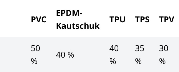

Не мог пройти мимо . Речь в это раз о химическом вспенивание. Компания Kreiburg TPE разработала новую технологию материалов, которая приводит к термопластичным эластомерам (TPE) с очень низкой плотностью. В результате появилось три новых продукта с колоссальной экономией по весу , которые все больше востребованы, прежде всего, в автомобилестроении, электроинструментах и различных других областях применения. В основе заложена так называемый 3M Glass Bubbles компонент. Это микроскопически маленькие шарики , пустые внутри. Из химически стабильного и нерастворимого в воде борозиликатстекла. Конечная экономия по весу от 30 до 50 процентов . Эти 3 компонента уже продают по всему миру. Thermolast k LW/UV. Thermolast k LW/CS/UV. Thermolast k LW/PA. Второй лучше всех подходит для PP. Последний лучше для полиамидов и более огнестойкий.
Вот нашёл . Наглядно в процентах , экономия на лицо.

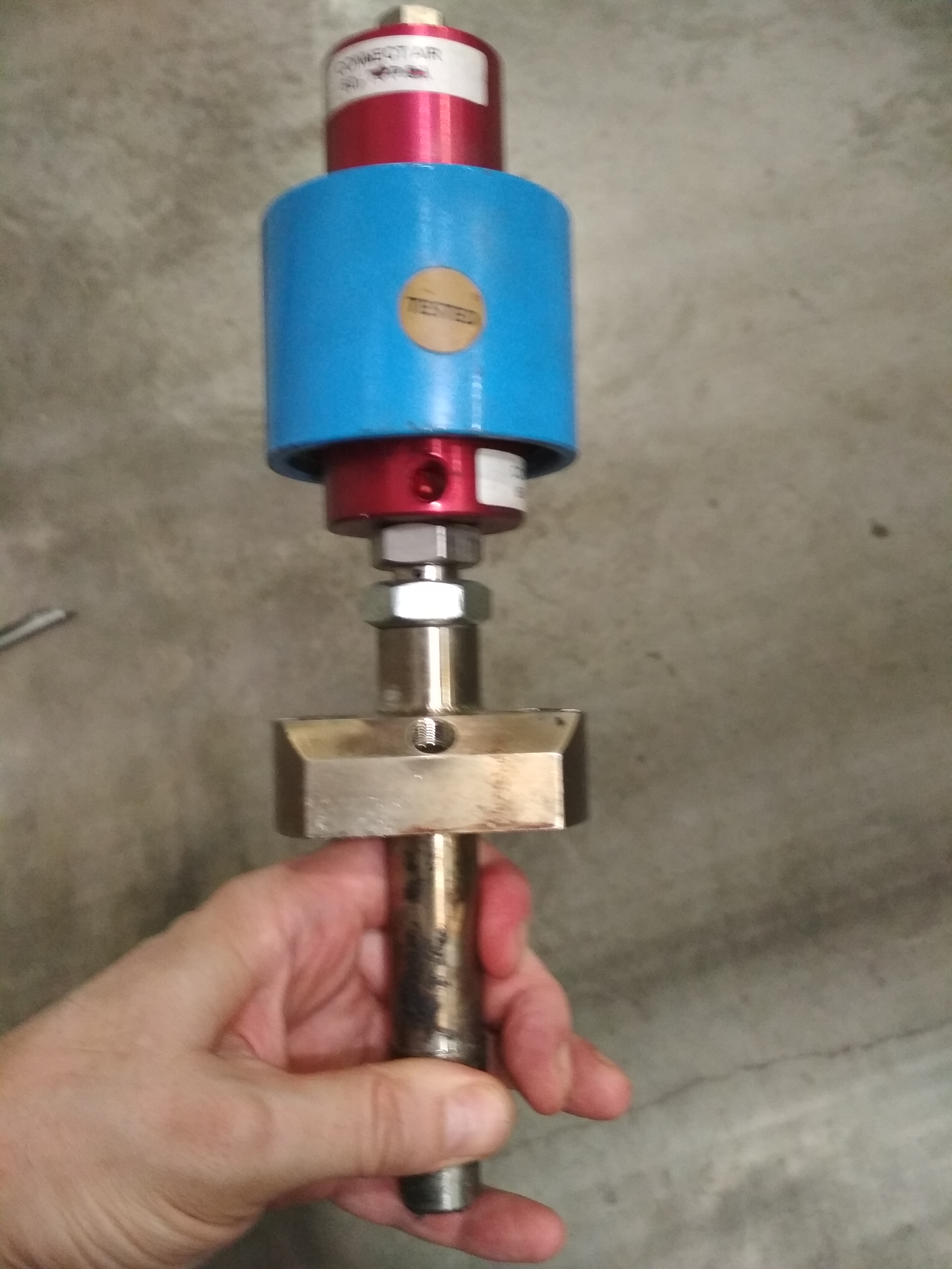

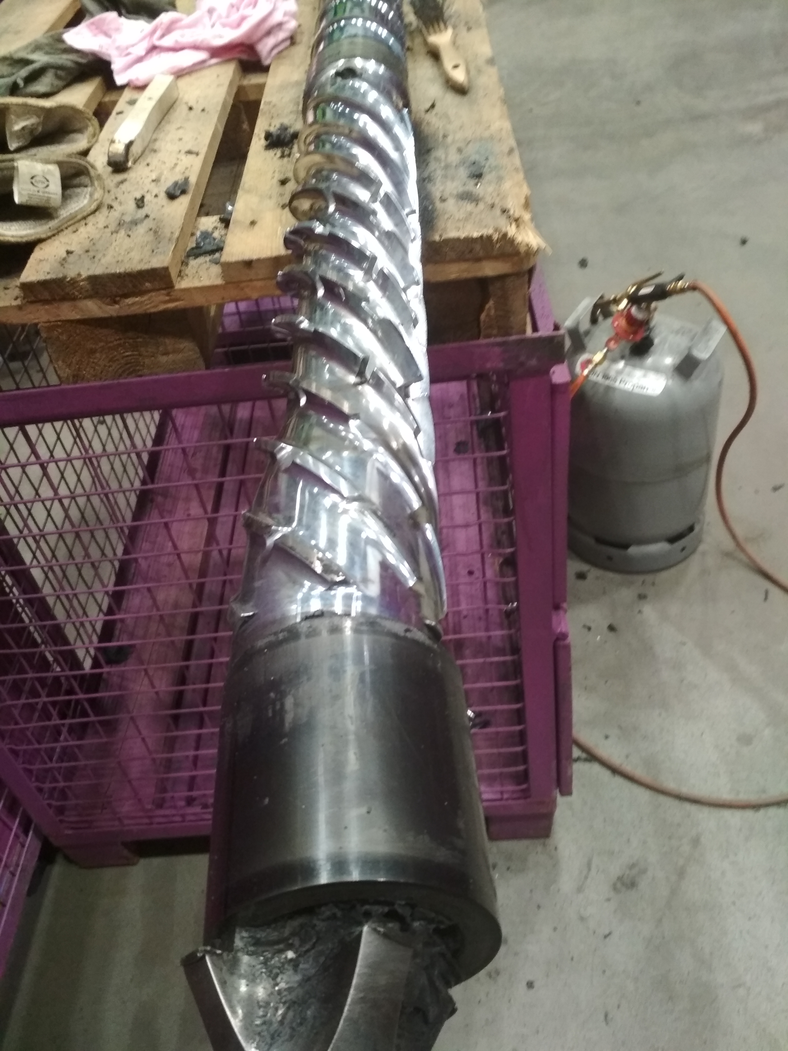

Доброго всем дня и будьте здоровы
Смотрю скучают все, писать лень , читать нечего. Решил поднять старую тему . Может кому-то ещё интересно. После довольно продолжительной эксплуатации, хотел бы поделится кое какой информацией.
Вообщем и целом мы довольны. НО. Есть одна проблема, которую пытаемся решить как можем. При постоянном или почти пользовании проблем нет . Но если машина используется без установки , инжектор постепенно забивается материалом. Всегда помогала чистка , вплоть до полной разборки . А его разобрать , а особенно собрать ооочень не просто. Нужно 6 рук иметь
. Жалко не сфотографировал в разборе . Короче , думаю нужно каждый раз снимать и придумать какую нибудь заглушку в шнек. Короче чистка больше не помогла, пришлось менять.
Ну и ко всему умудрились наконечник угробить с ПП и иногда АБС
. и ещё

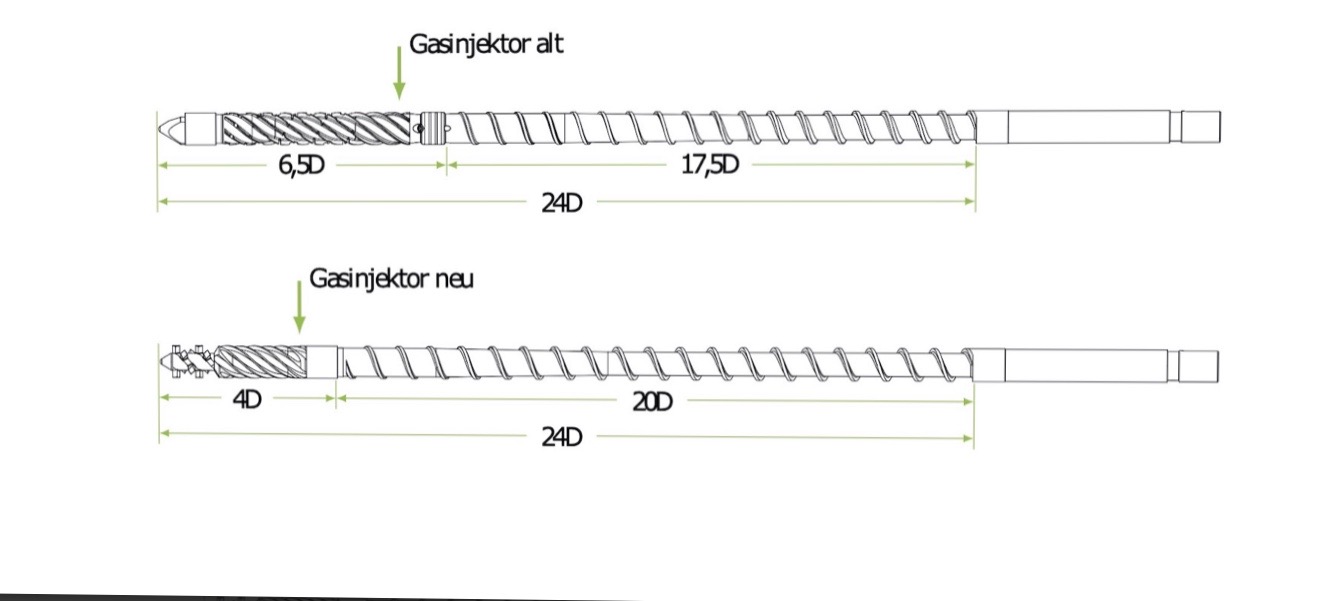

Но теперь о хорошем . Есть новости по теме . Появился новый шнек . Сверху старый , внизу новый. Перевод гуглевский, немного кривой , но суть думаю понятна
С помощью технологии Foampro компания Yizumi адаптировала процесс литья под давлением физического вспенивание Mucell от Trexel и оптимизировала его с помощью блока пластификации.
Китайский производитель машин для литья под давлением постоянно разрабатывает новые агрегаты и шнековые решения в сотрудничестве с Trexel, чтобы улучшить надежность системы для литья под давлением пены и ее характеристики плавления.
Физическое вспенивание дает несколько преимуществ перед компактным литьем под давлением. Без проблем можно добиться большей толщины стенок. Компоненты становятся легче и стабильнее. Кроме того, увеличивается свобода дизайна. У этого процесса также есть преимущества: давление пропеллента заменяет давление выдержки. Это сокращает время цикла. Кроме того, вспениватель снижает вязкость пластика. Это приводит к снижению давления впрыска и, следовательно, к уменьшению зажимных усилий.
Литье физической пены под давлением, основанное на инжекторной технологии, характеризуется добавлением физического вспенивающего агента в передней части блока пластификации. Вспенивающий агент растворяется в расплаве под высоким давлением. Необходимое давление зависит не только от выбранной текучей среды-вытеснителя, но и от используемого термопластичного расплава.
Проще и мощнее
Вместе с Trexel Yizumi продолжает развивать литье пенопласта под давлением. С этой целью блок пластификации полностью модернизируется, чтобы получить техническое решение, которое является одновременно более простым и более мощным, чем традиционная технология. Основное внимание уделяется улитке.
Стандартный винт Mucell имеет ряд конструктивных недостатков: плавильная секция слишком коротка для обычных пластиков. Это вызывает проблемы износа в области среднего кольца плотины. Поведение при перемешивании также не идеальное.
Винт для литья под давлением пены новой конструкции
Строение новой улитки Yizumi принципиально иное. Он основан на типичном 3-зонном шнеке в сочетании с наконечником смесительного шнека с обратным клапаном. Это дает следующие преимущества: Значительно увеличивается плавильная способность. Инвестиционные затраты значительно ниже, поскольку в зоне плавления можно использовать стандартный трехзонный шнек. Значительно увеличивается пластифицирующая способность. Даже высоконаполненный пластик не вызывает проблем. Геометрию шнека можно легко адаптировать к требованиям материала.

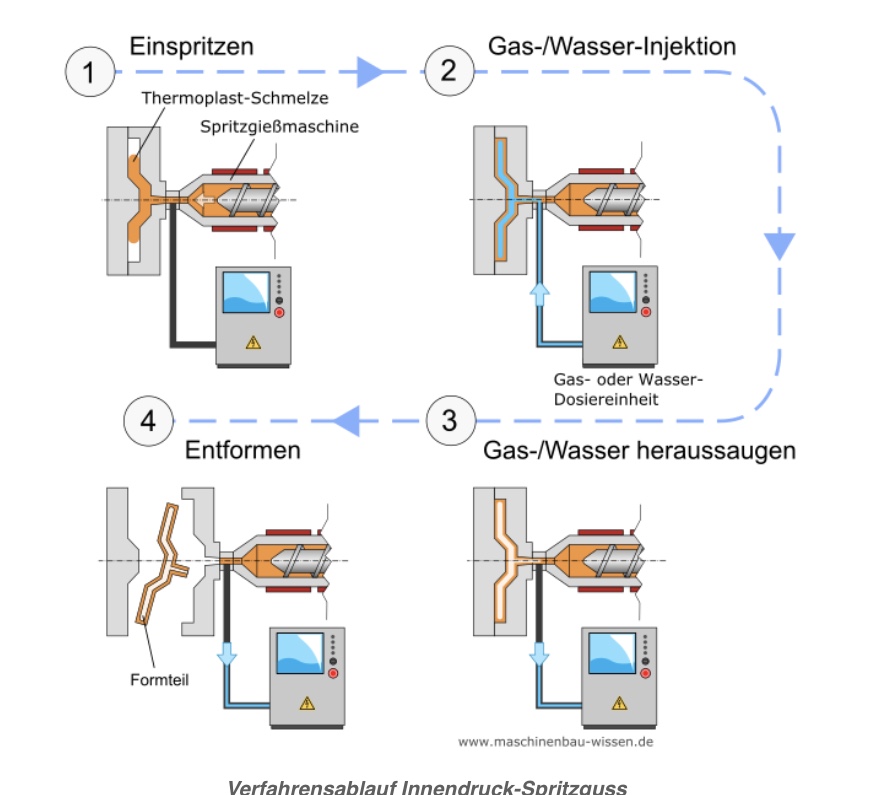

технология Mucell очень интересная, но эффект в экономии материала и облегчении веса изделия даст в том случае, если деталь с довольно толстой стенкой попытайте изготовителя оборудования, это наверное HAITIAN так? попробуй те обратить свой взор на литьё с газом, тоже очень интересно, оборудование тоже Китай, но BORCHe работающий станок есть в России в г. Чистополь. это не реклама, информация коллеге, если заинтересуетесь, пишите, после получения разрешения у хозяина станка джам контакты. Успехов всем в деле уменьшения веса материала и увеличения прибыли! литьё с газом тоже для толстых стенок...внутри детали газовый пузырь.Артур69 писал(а): 08 фев 2020, 13:48 Добрый день, дорогие форумчане.
Сегодня я хотел бы поднять одну , на мой взгляд интересную тему . Mucell установка. Я уже упоминал о ней прежде и один человек попросил рассказать конкретней об этом . Я подумал , не будем шептаться по углам , а поговорим на общем собрании. Из моего опыта и общения с другими коллегами с нашей богом забытой деревни , я пришёл к выводу, что здесь не все о таком даже слышали. Кто-то слышал, но не видел , кто-то видел но не эксплуатировал. Нам с коллегами можно сказать повезло. Заказчик скажем так вынудил наше руководство приобрети сей аппарат. Смысл всего этого в первую очередь в облегчении веса деталей. Особенно в автомобильной промышленности, для дальнейшего уменьшения потребления горючего. Я не буду сильно лезть в технические термины , многих я на русском , к моему стыду не знаю. Попытаюсь на пальцах.
Принцип таков.
В отдельно стоящем агрегате находится Stickstoff -Азот.
При дозировке , азот подмешивается через специальный инжектор в массу .
Производится впрыск и форма при помощи гидравлического керна ( уточните пожалуйста название) раздвигается , в нашем случае на 2 мм , для предоставления пространства расширенной массе.
Всё просто.
Сам я художник ещё тот , поэтому использовал картинку с интернета
A. Дозирование.
B. Начало газирования.
С конец дозировки.
D. Впрыск.

Картинка немного не та . У нас газ не откачивается , просто уходит через другой выход. И воду не используем. Это выдув газом.
