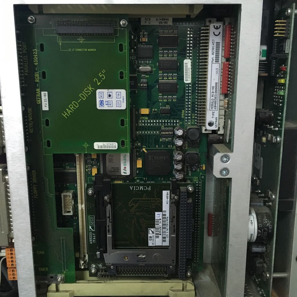

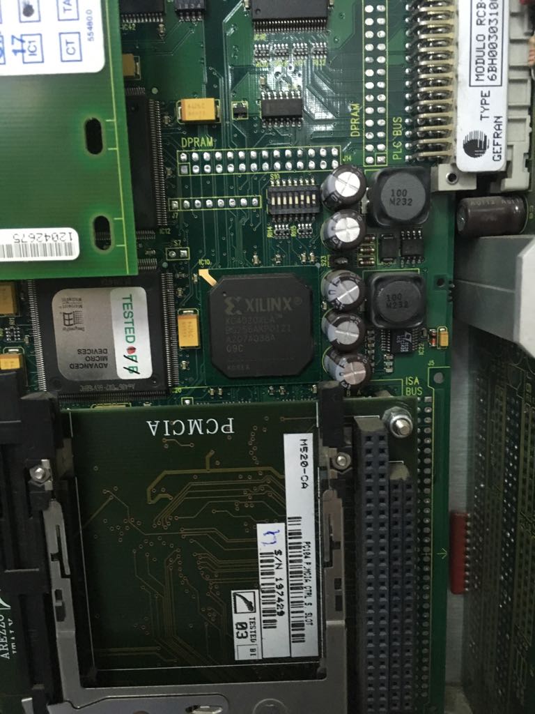

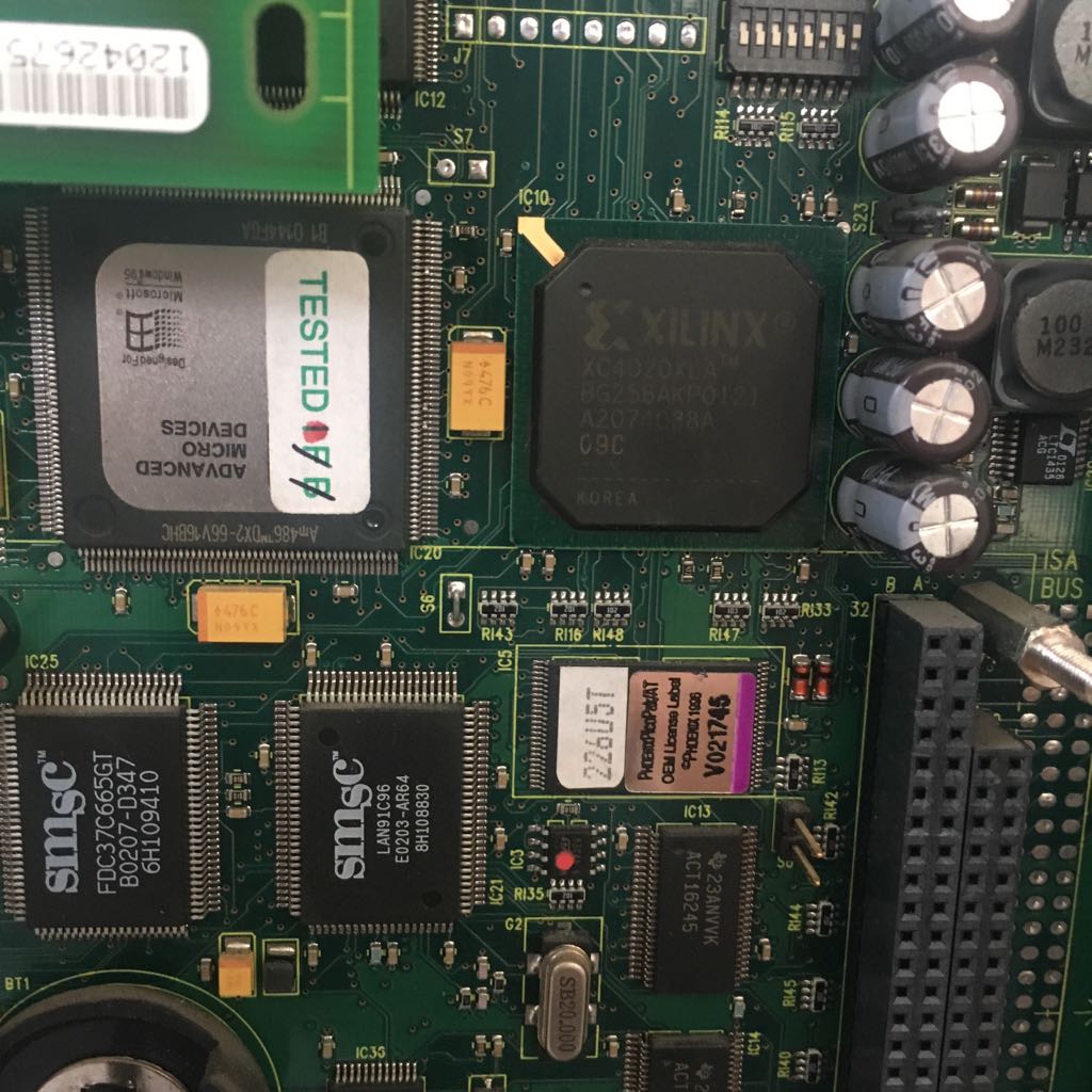

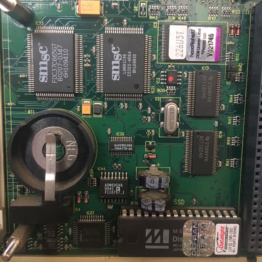

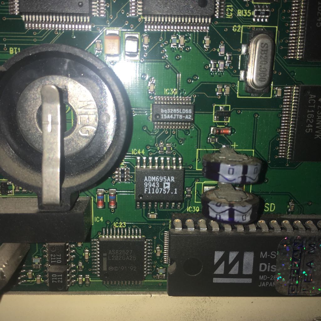

#38 Сообщение Serega » 16 авг 2018, 20:03

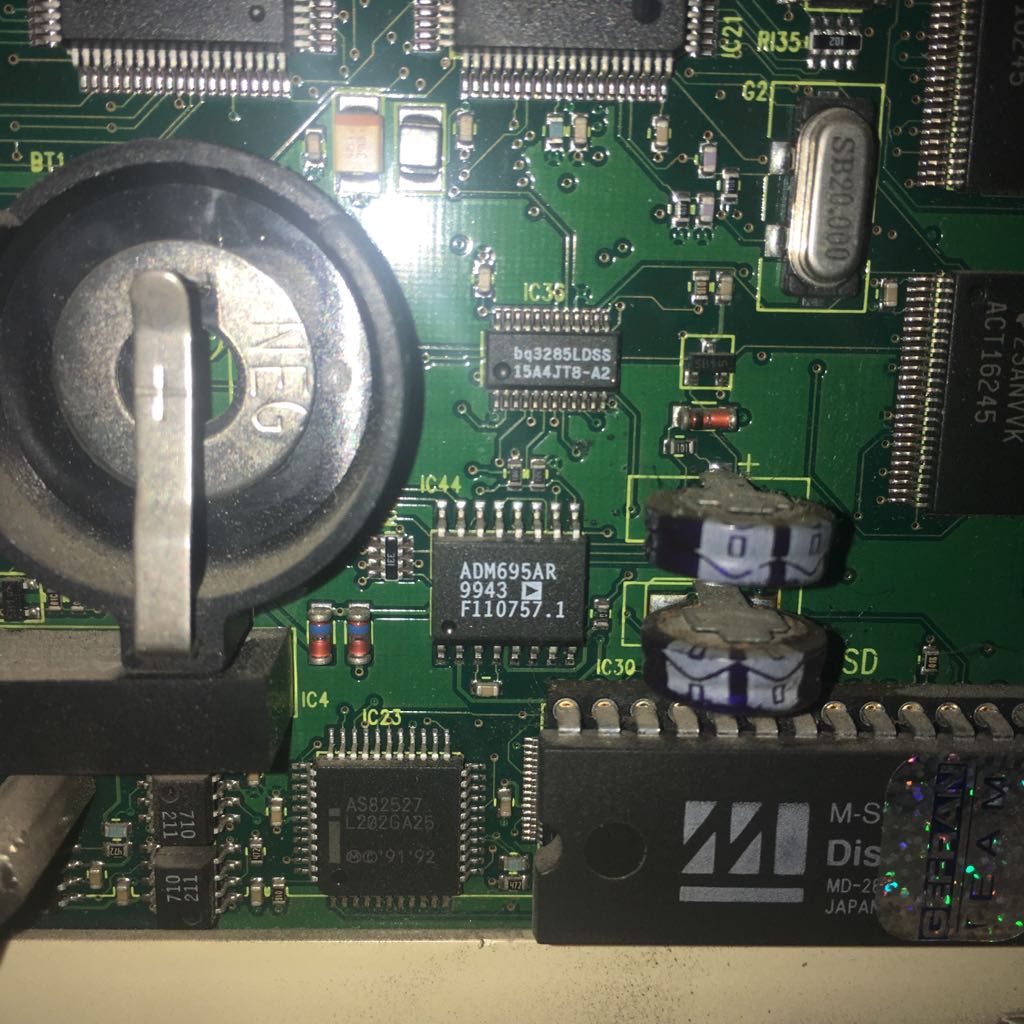

Время и дата и многое другое не слетает.На фото то,что получилось сфотографировать.Если нужно,что-то более детально сфотографировать,ткните пожалуйста пальцем

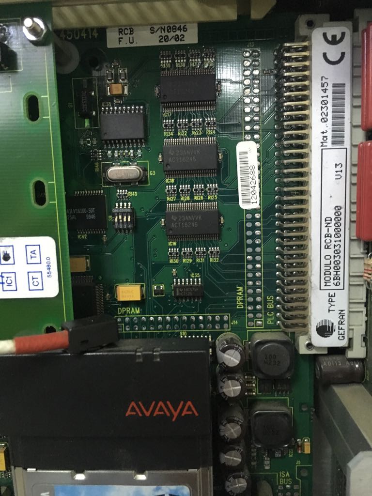

Re: Слетает часть программы
#39 Сообщение Serega » 16 авг 2018, 20:04
Еще фото

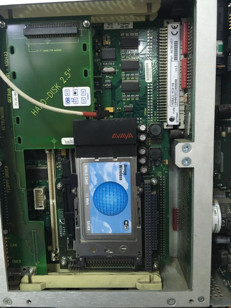

#40 Сообщение Serega » 16 авг 2018, 20:05
Еще фото (2)

#41 Сообщение dedaborja » 16 авг 2018, 21:11
А диагностика есть? Обычно включается комбинацией кнопок. Архитектура, как у ранних ноутбуков. Правда есть возможность связи с флэш.
Надо связываться с дистрибьютерами фирмы - с наскоку не взять. Пусть помогут запустить диагностику.

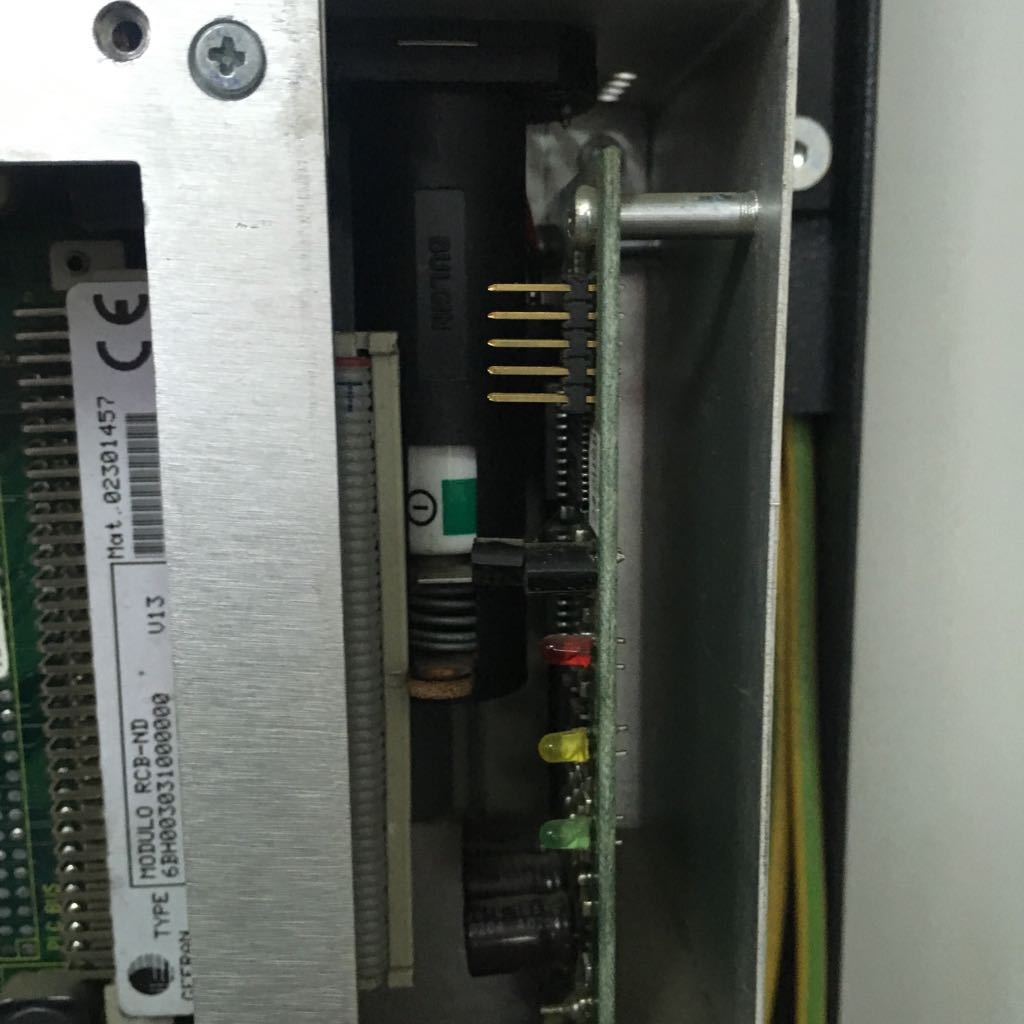

Так что показала замена платы "Modulo RCB-ND", взятой с исправного станка? Здесьhttps://www.cafr.ebay.ca/itm/PC-Board-G ... 3290405739 предлагают за $750.
Если у вас нет опыта ремонтов (и пайки!)- лучше не лезть.

Serega писал(а): 16 авг 2018, 21:21 Ценник,уверен, будет хороший((Когда 4 года назад не могли после долгого простоя запустить один из 2-х станков,итальянцы сказали,что нужно им отправить комп. и работа будет стоить 5000.
Ну для техники старше 10 лет цена за "ремонт", а точнее замену, нормальная.
Как вариант - обратиться в сервис по ремонту мптеринских плат - найти и заменить микросхему флеш-памяти.

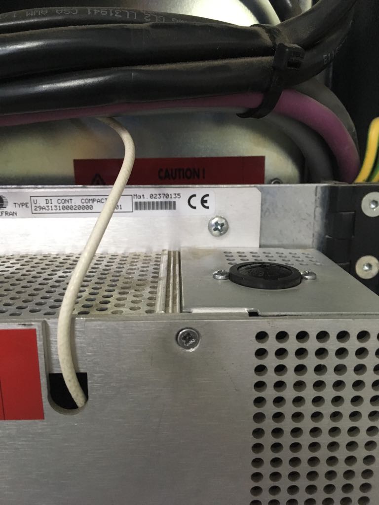

И вопрос - там реально жесткий диск стоит или SSD?
Можно ещё попробовать жёсткий диск с рабочей машины сдублировать...
Куда глянуть,чтобы ответить на Ваш вопрос по поводу жесткого диска?

Woolfy писал(а): 17 авг 2018, 05:20 Так что показала замена платы "Modulo RCB-ND", взятой с исправного станка? Здесьhttps://www.cafr.ebay.ca/itm/PC-Board-G ... 3290405739 предлагают за $750.
Да,то что предлагают на ебэе очень внешне похоже на то,что у меня стоит на станке.Только батарея у них на самой плате,а у меня на плате есть только место под батарею,а сама батарейка другая-пальчиковая на 3,6 вольта и вынесена в другое место

#48 Сообщение Figaro » 17 авг 2018, 08:56
Serega писал(а): 17 авг 2018, 08:51
Figaro писал(а): 17 авг 2018, 07:43
На последней фотографии левый верхний угол - "hard-disk 2,5"
#49 Сообщение Figaro » 17 авг 2018, 09:04
И ещё бы фото сделать - самая первая фотография, правая часть...

#50 Сообщение Woolfy » 17 авг 2018, 10:15
Serega писал(а): 17 авг 2018, 08:55...Только батарея у них на самой плате,а у меня на плате есть только место под батарею,а сама батарейка другая-пальчиковая на 3,6 вольта и вынесена в другое место
Тогда вполне возможно, что память для хранения Retain-переменных расположена рядом с батарейкой (аккумулятором). Хорошо бы фото объединительной платы (той, куда вставляется RCB-ND).
Для смены плат необходимо наличие здравого смысла, прямых рук и отсутствие грубых усилий.
Вызвать человека из отпуска никак невозможно?
Поправочка. Фото платы, где стоит батарейка.

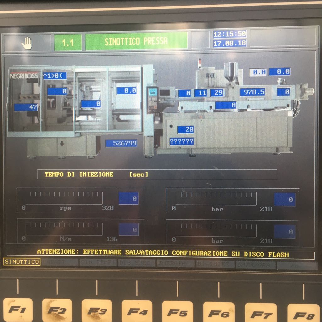

#59 Сообщение Serega » 17 авг 2018, 18:13
Вот так выглядит сбившаяся программа

#60 Сообщение Serega » 17 авг 2018, 18:17

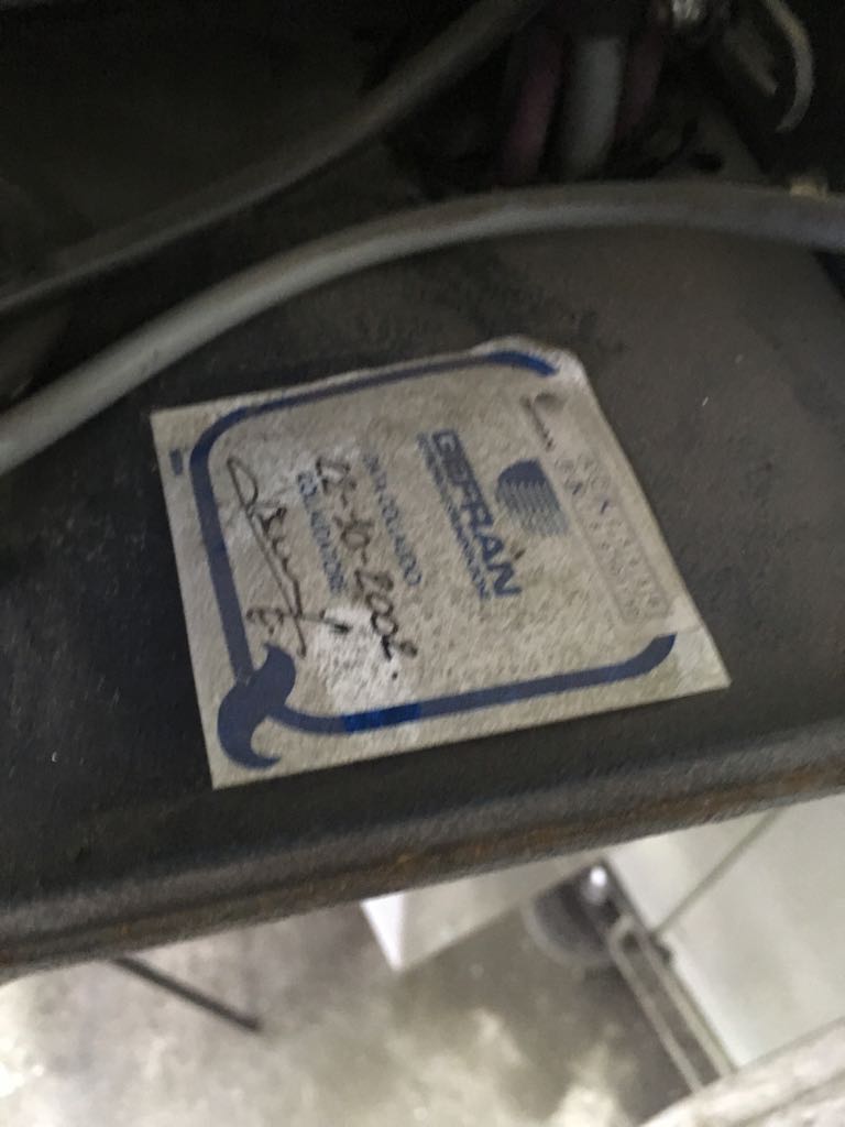

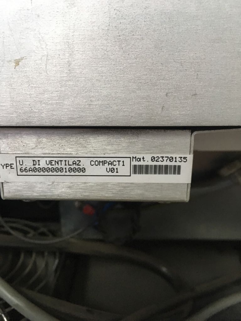

Снял блок Wi-Fi,вот это под ним
