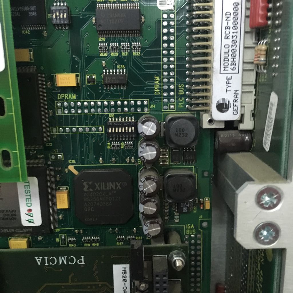

Мой давнишний вопрос повис без ответа. Что представляет собой флэш-память физически. Если это микросхема, то её обозначение - иногда полезно перечитать даташит. Если это блочок типа обычной флешки, то все равно должен быть диспетчер. А иначе, как программа разберется где какой параметр?
Не худо бы посмотреть фото платы с хорошим разрешением.

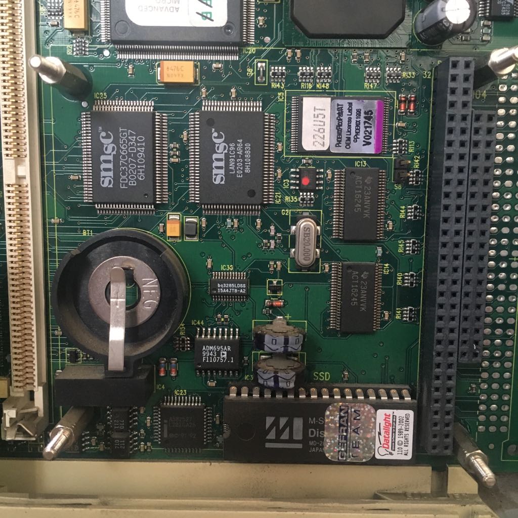

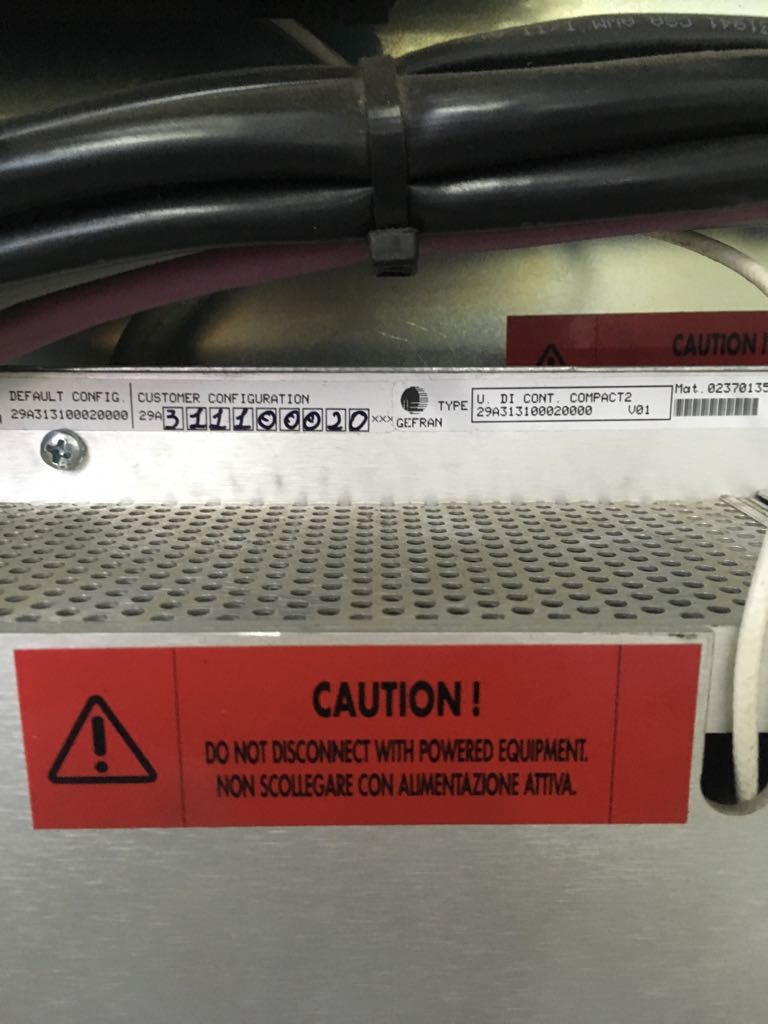

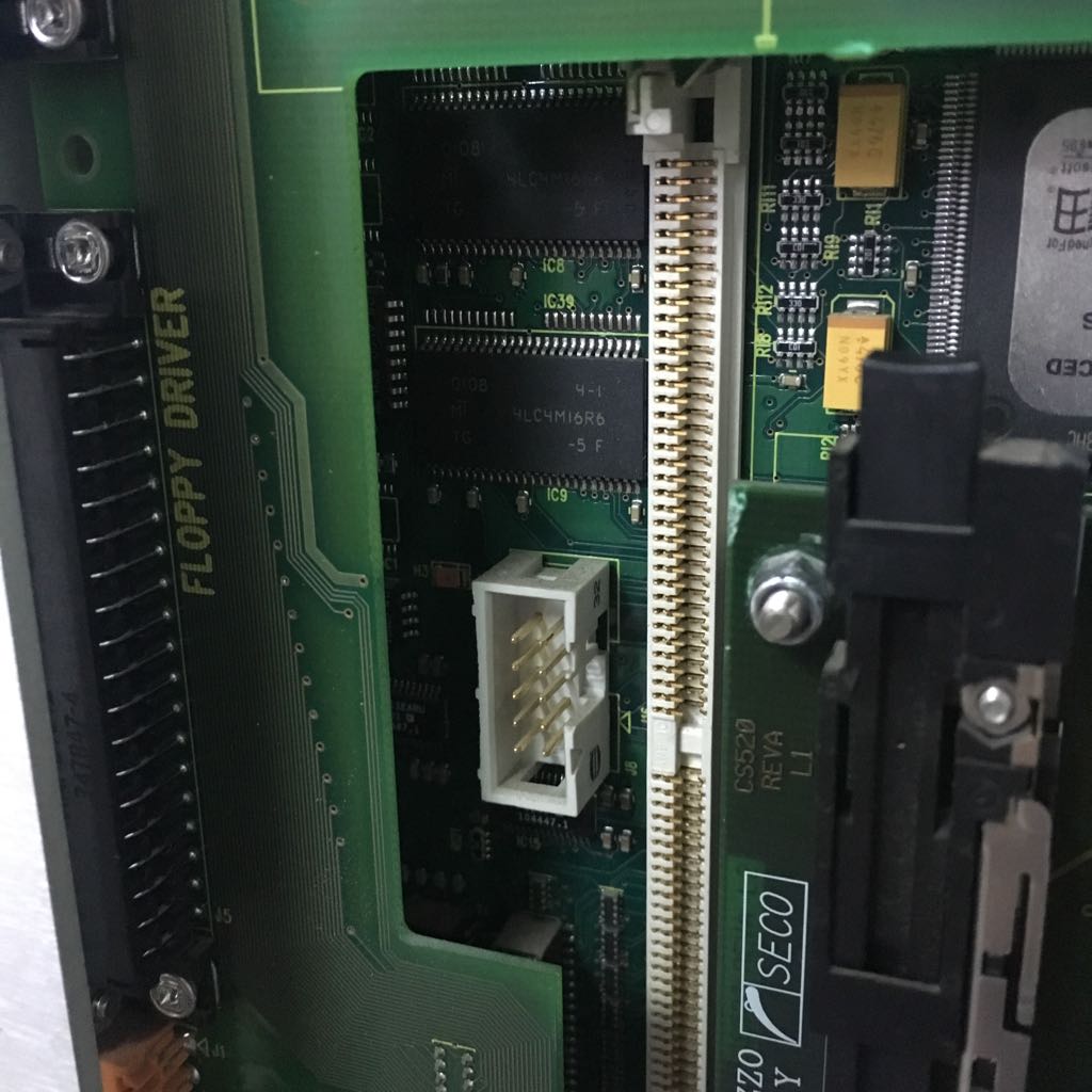

Время и дата и многое другое не слетает.На фото то,что получилось сфотографировать.Если нужно,что-то более детально сфотографировать,ткните пожалуйста пальцем

А диагностика есть? Обычно включается комбинацией кнопок. Архитектура, как у ранних ноутбуков. Правда есть возможность связи с флэш.
Надо связываться с дистрибьютерами фирмы - с наскоку не взять. Пусть помогут запустить диагностику.

И вопрос - там реально жесткий диск стоит или SSD?
Можно ещё попробовать жёсткий диск с рабочей машины сдублировать...
Куда глянуть,чтобы ответить на Ваш вопрос по поводу жесткого диска?
На последней фотографии левый верхний угол - "hard-disk 2,5"

Serega писал(а): 17 авг 2018, 08:55...Только батарея у них на самой плате,а у меня на плате есть только место под батарею,а сама батарейка другая-пальчиковая на 3,6 вольта и вынесена в другое место
Тогда вполне возможно, что память для хранения Retain-переменных расположена рядом с батарейкой (аккумулятором). Хорошо бы фото объединительной платы (той, куда вставляется RCB-ND).

Поправочка. Фото платы, где стоит батарейка.

Снял блок Wi-Fi,вот это под ним
