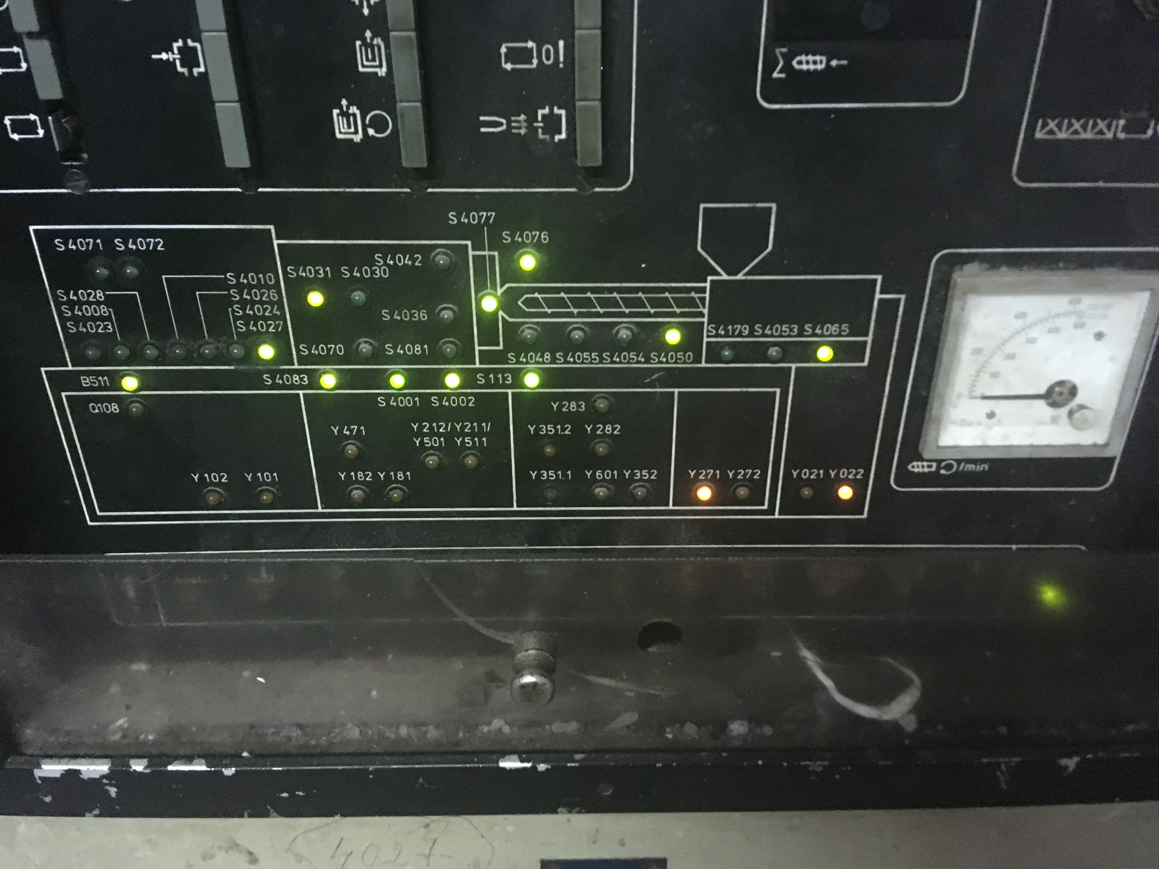

Добрый день!
Прошу помощи!
Это же станок. В цикле после закрытия ПФ включается подвод сопла, сопло прижимается и дальше ничего. Команда на движение сопла вперед продолжается.
Где что искать?
Где что искать?
Ну а зачем множить темы? :pro_tiv:
На фото выделен конечник S4077. Он загорается?
Шпаргалку по индекаторам взял здесь injection-molding-machines-need-in-repa ... tml#p90407
Изучите эту тему пожалуйста.

#52 Сообщение Дмитрий85 » 03 авг 2018, 00:44
Нет, не загорается
Сообщения: 1588
Поблагодарили: 390 раз
Re: Противодавление загрузки kuasy 170/55
#53 Сообщение Мулланур » 03 авг 2018, 12:10
Этот концевик и даёт команду разрешающую впрыск.
Давление прижима сопла не достигло момента чтобы сработал РД.

#54 Сообщение Дмитрий85 » 06 авг 2018, 22:11
РД реле давления? Где его искать? На фото можете ли его указать? 4077 уже загорается , но впрыска так и нет. Пишу также это в другой ветке

Дмитрий85 писал(а): 06 авг 2018, 22:11 РД реле давления? Где его искать? На фото можете ли его указать? 4077 уже загорается ...
Под манометрами download/file.php?id=6481&mode=view
Дмитрий85 писал(а): 06 авг 2018, 22:11 ... но впрыска так и нет.
Скорее всего Вы не ориентируетесь в алгоритме работы ТПА.
С фотографируйте панель в в момент процесса ожидания впрыска. Нужно понимать на чем "застыл" цикл машины.
Какие магниты и конечники срабатывают.

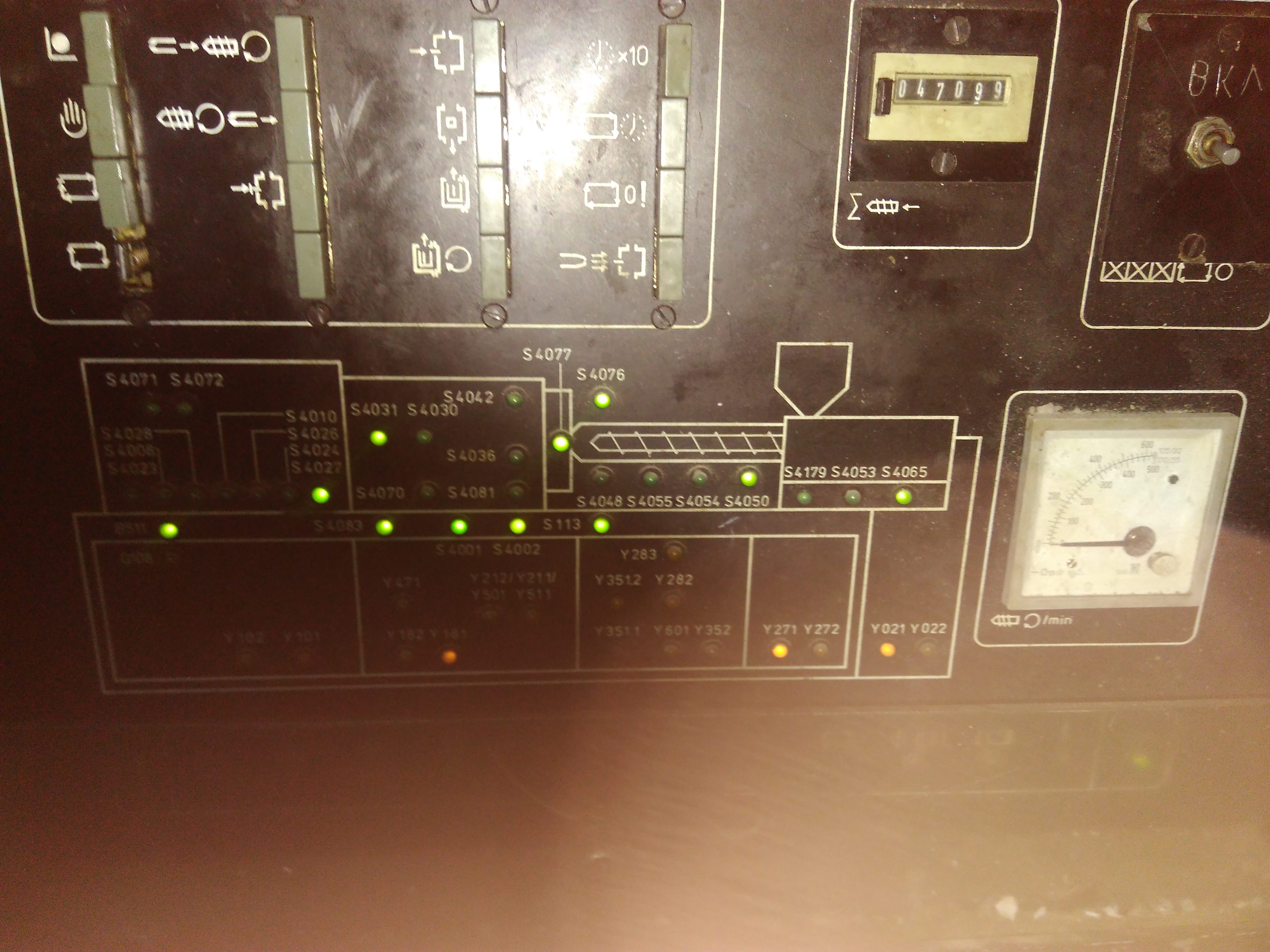

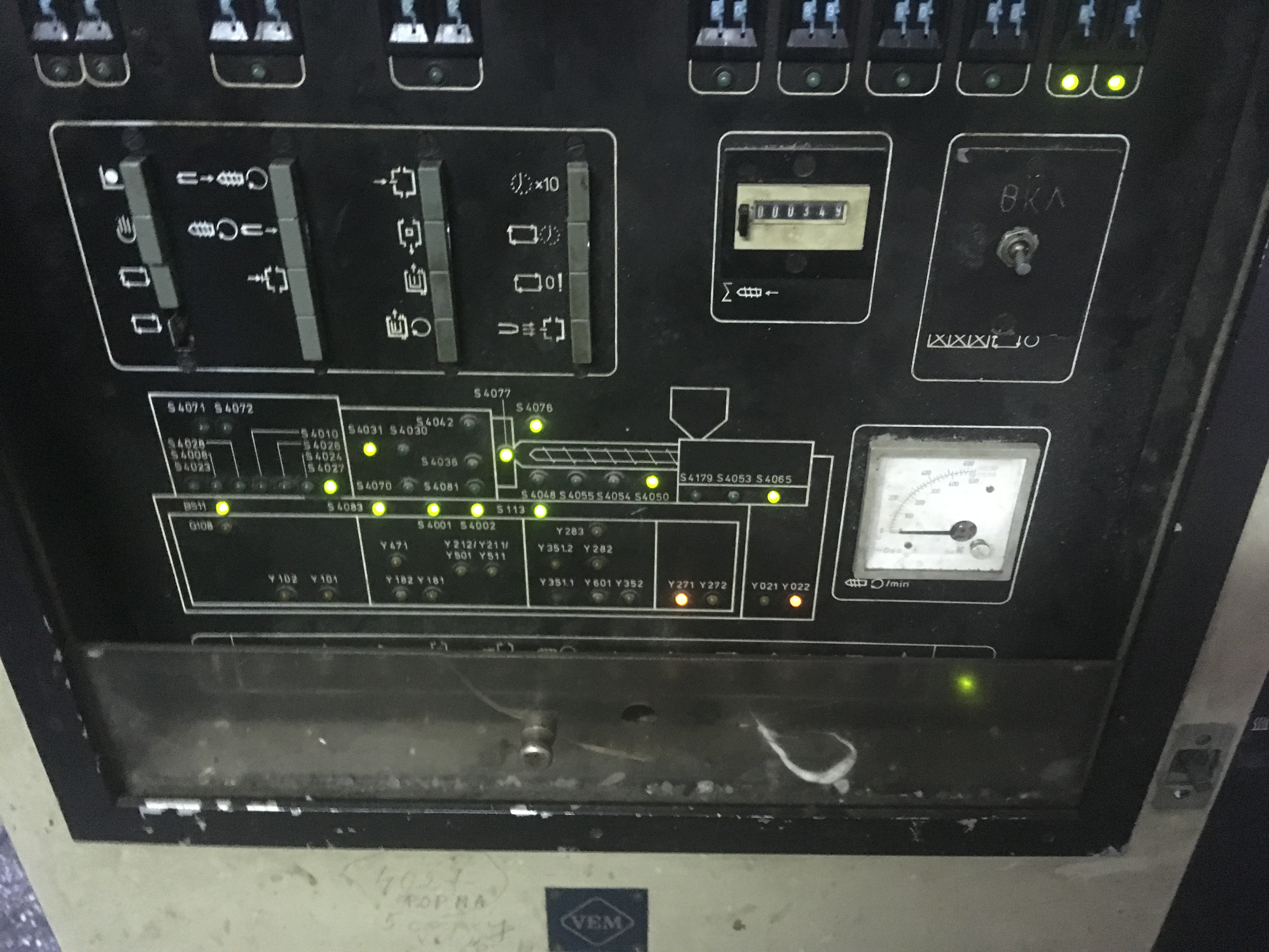

#59 Сообщение Дмитрий85 » 07 авг 2018, 20:29
Вот состояние перед впрыском

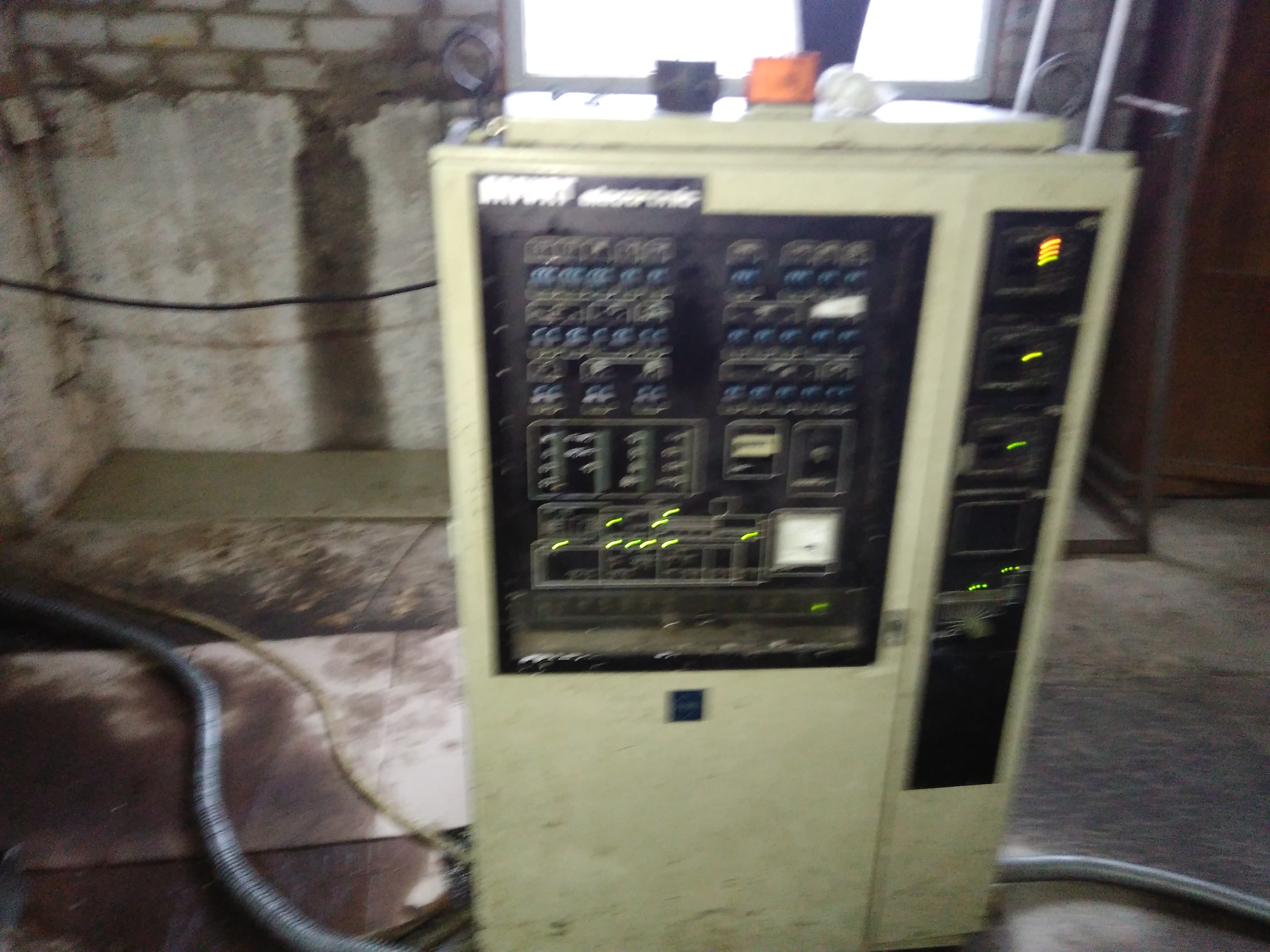

#60 Сообщение Дмитрий85 » 07 авг 2018, 20:33
У меня другая компоновка машины - шкаф отдель стоит
