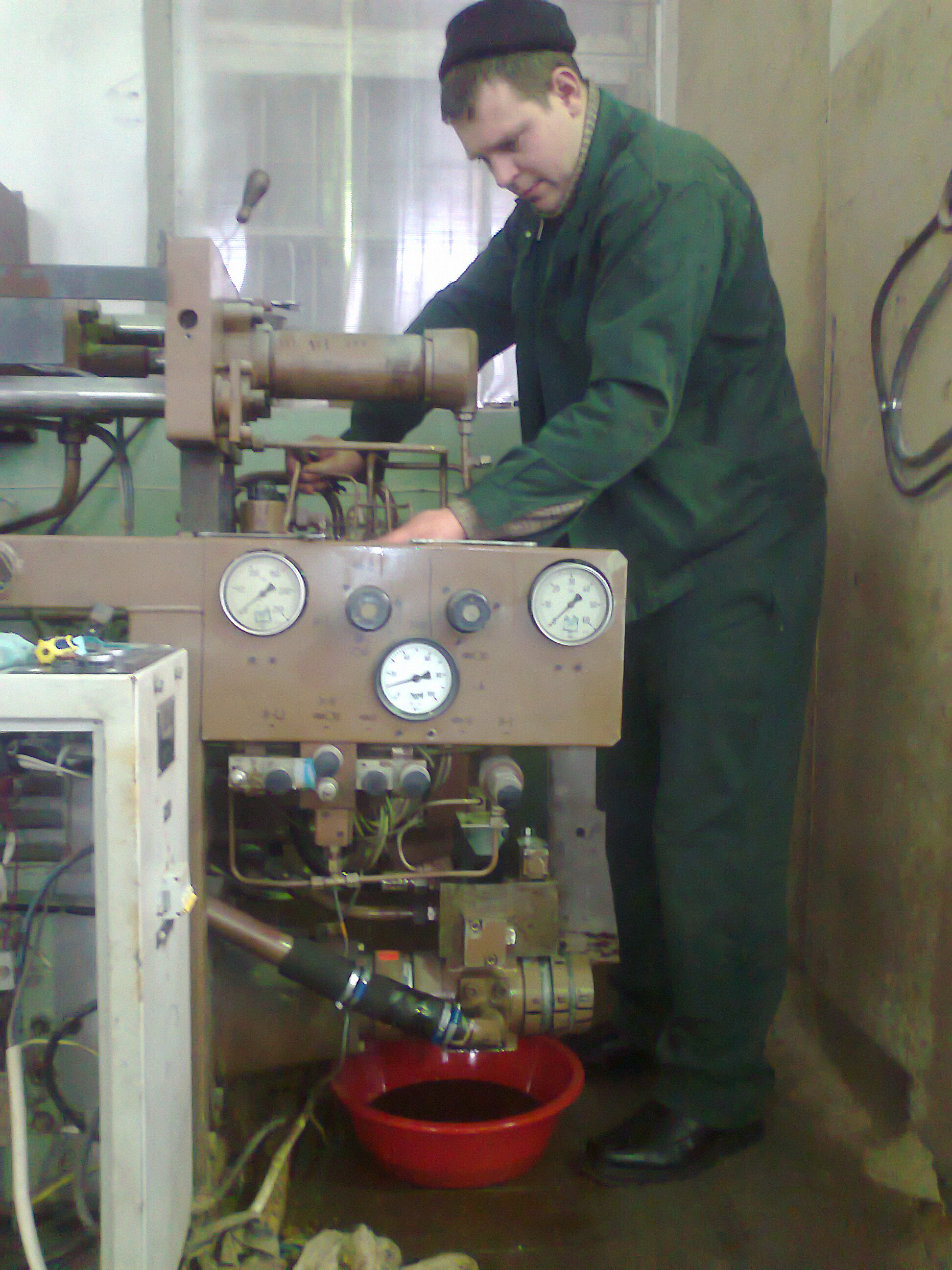

Это же станок. В цикле после закрытия ПФ включается подвод сопла, сопло прижимается и дальше ничего. Команда на движение сопла вперед продолжается.
Где что искать?

#51 Сообщение Мулланур » 02 авг 2018, 21:30
Дмитрий85 писал(а):
02 авг 2018, 15:54
Добрый день!
Прошу помощи!
Где что искать?
Ну а зачем множить темы? :pro_tiv:
На фото выделен конечник S4077. Он загорается?
Шпаргалку по индекаторам взял здесь injection-molding-machines-need-in-repa ... tml#p90407
Изучите эту тему пожалуйста.

Этот концевик и даёт команду разрешающую впрыск.
Давление прижима сопла не достигло момента чтобы сработал РД.

РД реле давления? Где его искать? На фото можете ли его указать? 4077 уже загорается , но впрыска так и нет. Пишу также это в другой ветке

06 авг 2018, 22:11
РД реле давления? Где его искать? На фото можете ли его указать? 4077 уже загорается ...
Под манометрами download/file.php?id=6481&mode=view

Скорее всего Вы не ориентируетесь в алгоритме работы ТПА.
С фотографируйте панель в в момент процесса ожидания впрыска. Нужно понимать на чем "застыл" цикл машины.
Какие магниты и конечники срабатывают.
