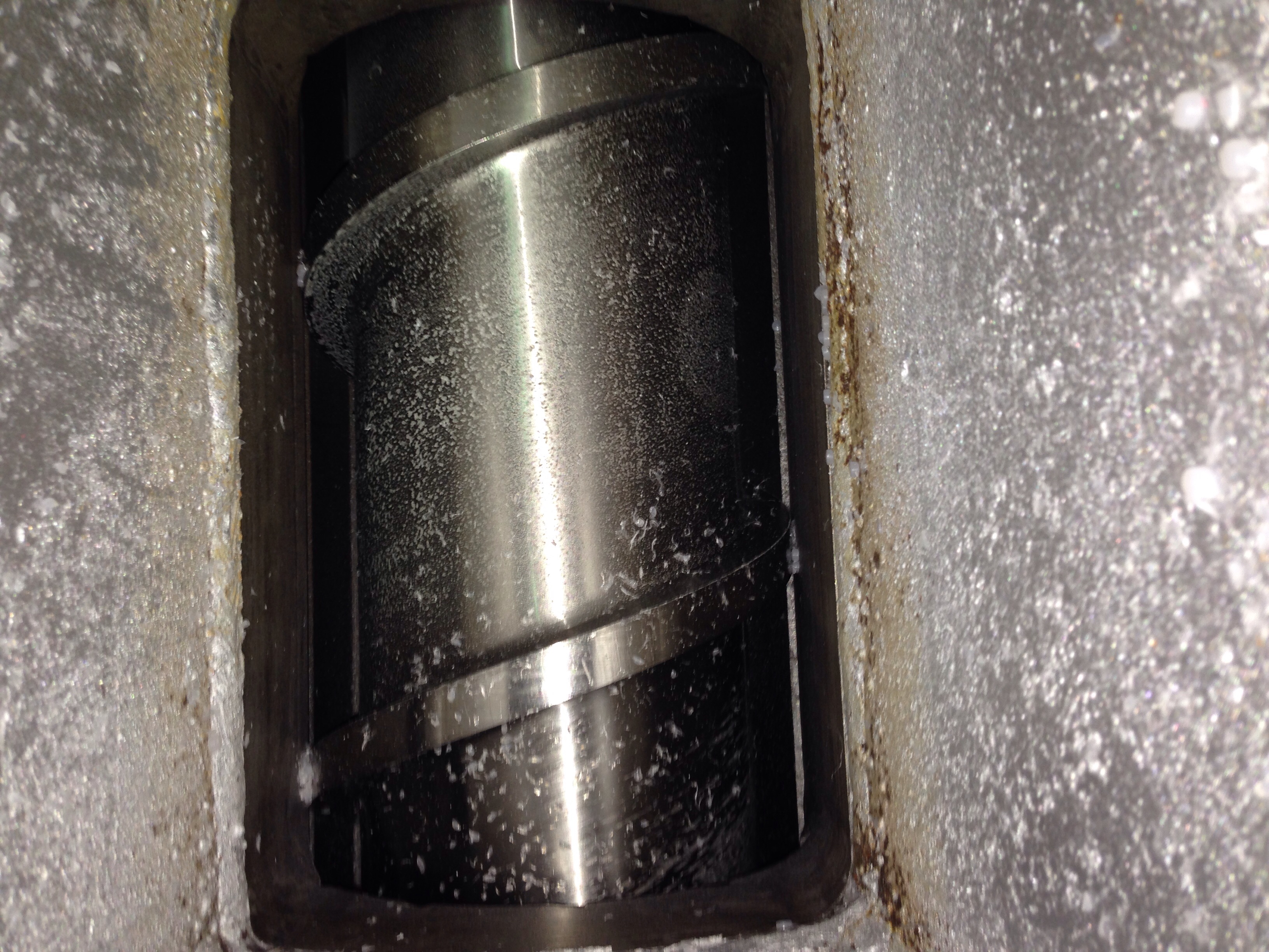

#31 Сообщение vitulla » 13 ноя 2017, 14:01
И так, по последнему запуску приняв во внимание все советы имею на выходе довольно сносный лист.
В процессе работы появился вопрос по работе экструдера.
Работали на полностью загруженном шнеке (видно в зоне дегазации)
но периодами пропадала нагрузка на двигатель и давление. В это время шнек шел не загруженный и лист становился тонкий.
Снимали загрузочный бункер проблем нет, все чисто.Гранула первичка.
Это может быть связано с режимом температур?
Может что то еще.
Просто через некоторое время экструдер полностью перешел в работу на полупустом шнеке?

Re: Экструзия ПП листа
#33 Сообщение vitulla » 13 ноя 2017, 14:47
Еще на этом запуске не было сетки.
Температур: Экстр. 185, 190, 195, 200, 205, 210, 215, 220.
Сетка 230
Адаптер 230
Голова 220
#35 Сообщение vitulla » 13 ноя 2017, 18:09
Задвижка открыта полностью
перегрева не было.
Пару часов линия работала нормально.
Затем начались провалы периодами
Затем на постоянке нагрузка и давление упали и больше не вернулись
Экструдер новый.
#37 Сообщение lvbnhbq » 14 ноя 2017, 07:10
Скорее всего работаете на пределе производительности экструдера.

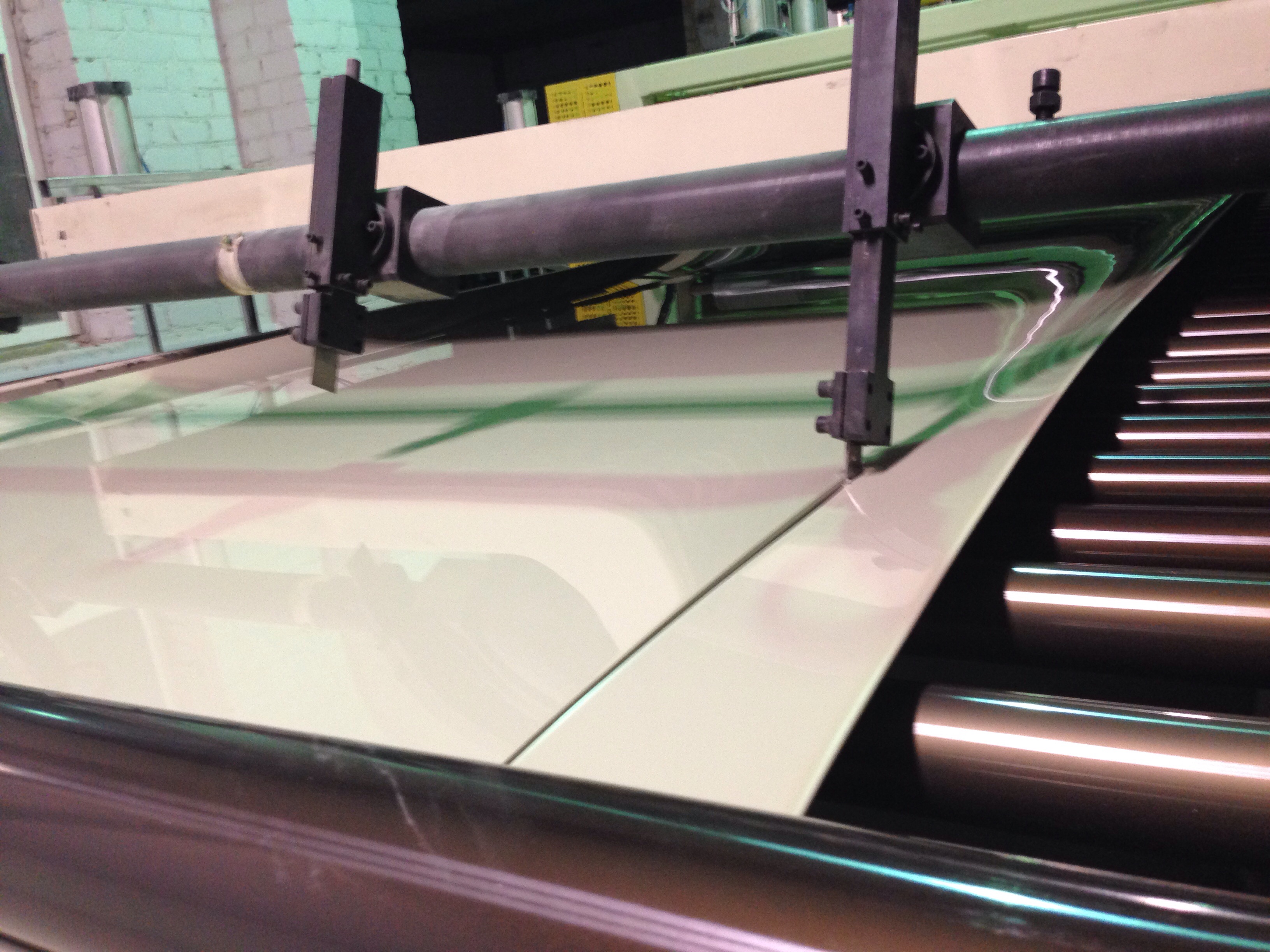

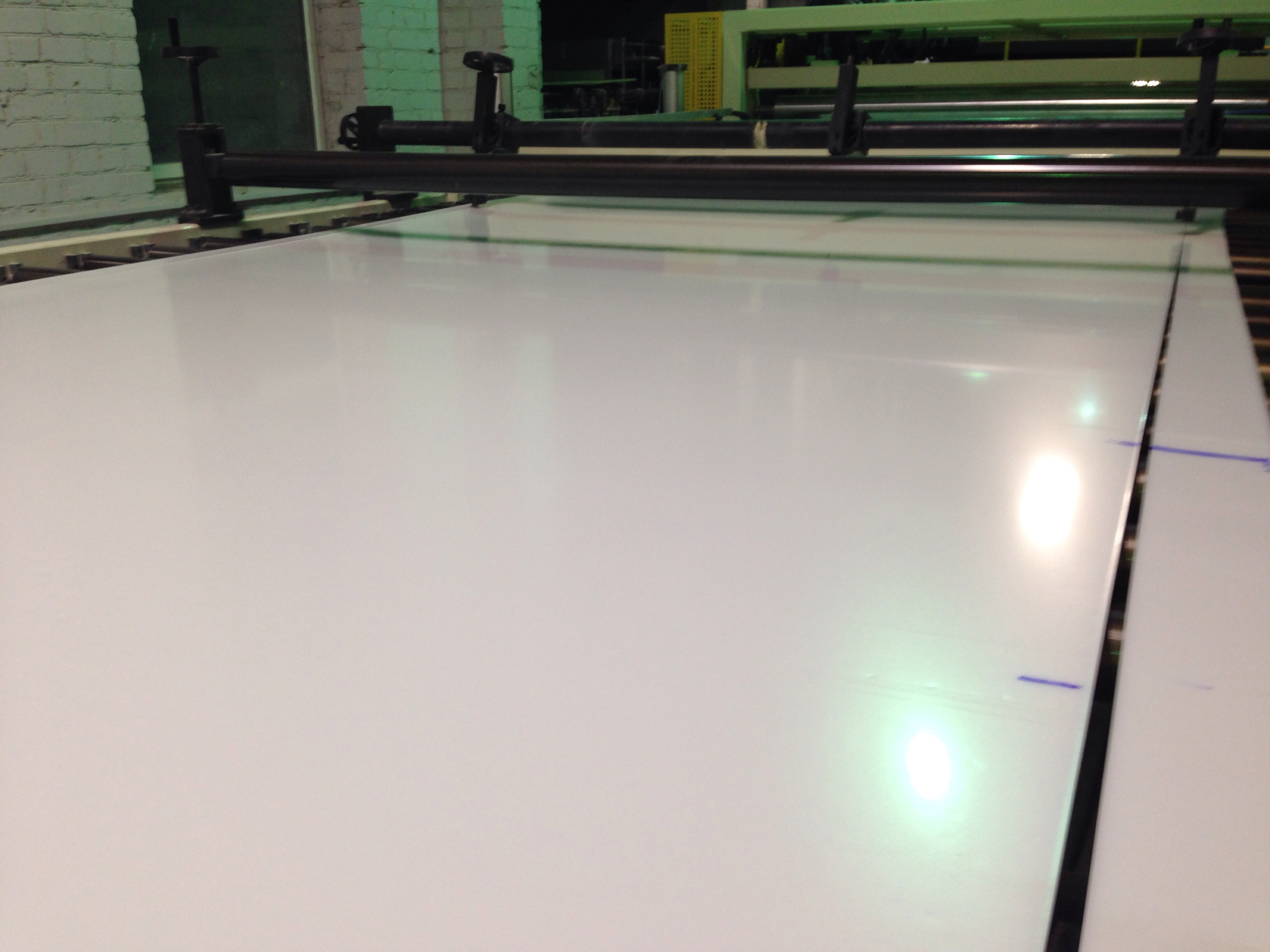

#49 Сообщение vitulla » 15 янв 2018, 15:41
И все таки осталась не решения проблема с геометрией листа. А именно края (обрезка ) сильно заворачиваться вверх. Приходится много обрезать. Перепробовал различные режимы по температурам каландров и охлаждение вентиляторами но так и не решил проблему. Может кто подскажет. Уже крышу рвет.

#50 Сообщение lvbnhbq » 16 янв 2018, 07:26
Итальянцы предлагают решение данной проблемы установкой инрфрокрасных нагревателей на каландре для подогрева краёв листа.
#51 Сообщение MLD81 » 16 янв 2018, 08:04
Попробуйте подогреть выходной вал. Либо снизить температуру на среднем валу, если возможно.
#52 Сообщение MLD81 » 16 янв 2018, 08:06
То есть вам надо подогреть нижнюю сторону листа, либо остудить верхнюю.
#54 Сообщение vitulla » 16 янв 2018, 12:26
lvbnhbq писал(а): 16 янв 2018, 07:26 Итальянцы предлагают решение данной проблемы установкой инрфрокрасных нагревателей на каландре для подогрева краёв листа.
Подогреватели есть на среднем вале но они греют весь лист и никак не влияют на эти крылья, которые поднимаются сразу после выхода с последнего нижнего вала.
#55 Сообщение vitulla » 16 янв 2018, 12:36
MLD81 писал(а): 16 янв 2018, 08:04 Попробуйте подогреть выходной вал. Либо снизить температуру на среднем валу, если возможно.
Менял температуры радикально на всех валах до критических. Результат поразил - точнее результата НОЛЬ, даже малейших изменений не происходит.
Пробовал включать регулируемые воздушные вентиляторы - тот же результат, по краям крылья идут вверх просто сам лист коробится по длине лыжей.
С увеличением скорости синхронно всей линии результат улучшается но появляется другая проблема описанная выше - начинаются пропуски в транспортировки сырья шнеком ( появляются пустые витки).Если бы решить эту проблему думаю и первая бы ушла.
#58 Сообщение vitulla » 16 янв 2018, 16:04
Shadow писал(а): 16 янв 2018, 15:16 Поставьте биоворошитель в бункер, если разница будет заметна, то механический приделаете, так же сырье подогретое лучше скользит, ну и масла медицинского немного около процента в замес добавьте.
Горловина под бункером холодная и засыпана полностью.
Как по мне то проблема возникает где то между зоной загрузки и зоной дегазации (5 зона, всего 8 зон)
В первые часы работы шнеки заполнены.
Со временем начинаются провалы. Доходит до какого то определенного минимума по заполнению шнеков
и ситуация стабилизируется. Но производительность при этом уменьшается.
Текучесть ПП 0.35.
Первая зона охлаждается водой нормально.
Не могу подобрать такие температуры что бы шнеки были полностью загружены.
