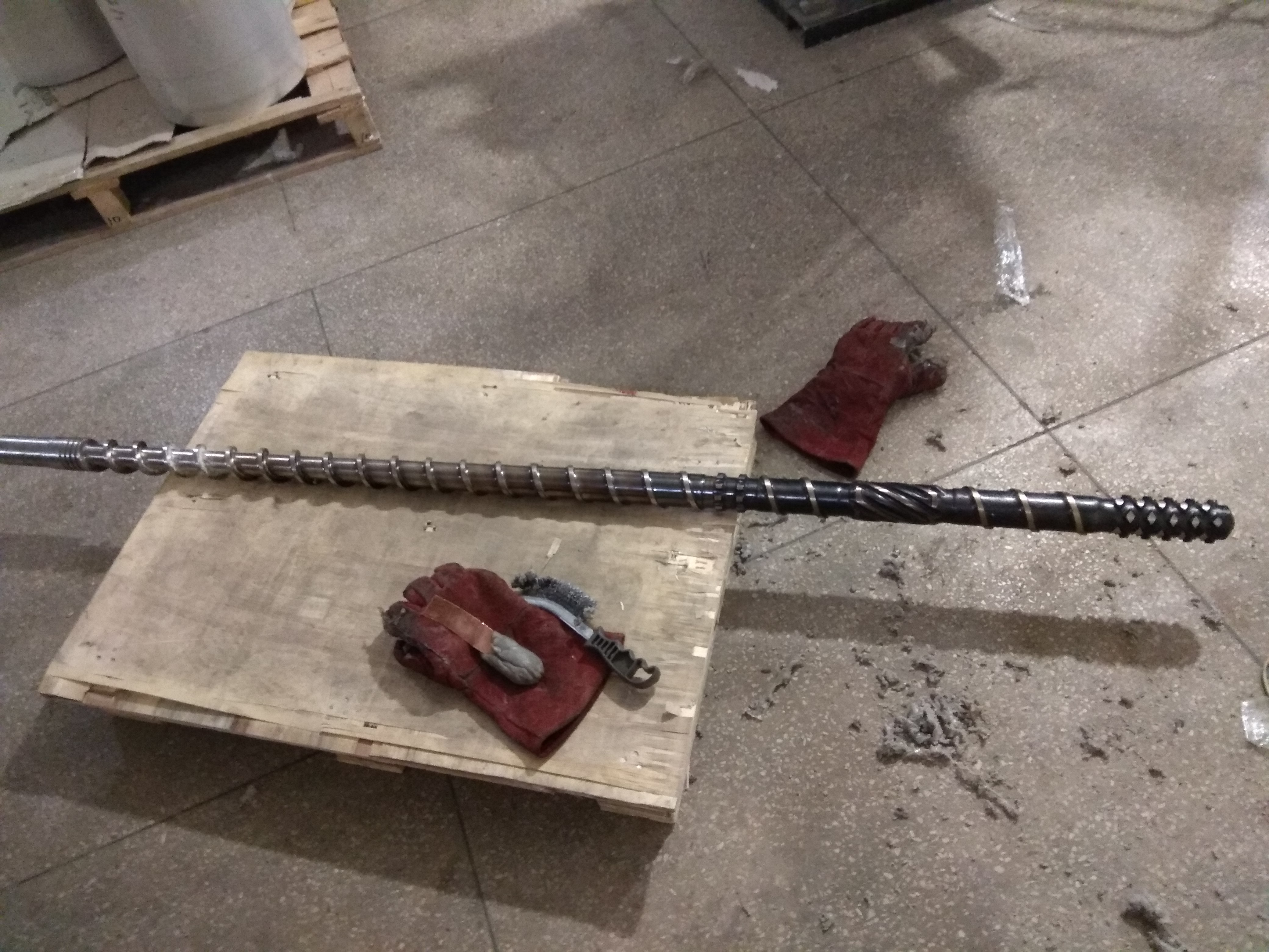

#42 Сообщение leka2550 » 13 дек 2017, 23:53
serj364 писал(а): 12 дек 2017, 00:15
leka2550 писал(а): 11 дек 2017, 23:49 Вскрыли голову.Почистили отполировали.Все осталось без изменений
Видимо тогда износ шнека высоковероятен. Если голова чистая, значит узкое место - износ шнека
Сегодня достали шнек

Re: Падение производительности и саморазогрев на шнеке
#43 Сообщение serj364 » 14 дек 2017, 00:44
Размеры сняли со шнека и гильзы?
Почитайте форум, как замеры шнека и гильзы производить, а так-же как вычислить зазор, такая информация здесь есть
#44 Сообщение Maks42 » 14 дек 2017, 09:53
:co_ol: Странный шнек, три смесительных зоны и нет барьера.
Почитайте, здесь немного есть про шнеки viewtopic.php?f=21&t=6174
#45 Сообщение Figaro » 14 дек 2017, 11:14
Maks42 писал(а): 14 дек 2017, 09:53 :co_ol: Странный шнек
Надо было шнек вытаскивать и фотографировать когда подача упала...

#48 Сообщение leka2550 » 29 дек 2017, 22:13
Всем спасибо за участие и советы.Проблема была в шнеке.Наплавили.Ампераж вырос производительность поднялась но саморазогрев частично все же присутствует
#49 Сообщение serj364 » 29 дек 2017, 23:22
leka2550 писал(а): 29 дек 2017, 22:13 Всем спасибо за участие и советы.Проблема была в шнеке.Наплавили.Ампераж вырос производительность поднялась но саморазогрев частично все же присутствует
На сколько градусов факт отличается от заданного и на каких зонах? Может выработка гильзы имеет место...

#50 Сообщение leka2550 » 30 дек 2017, 10:19
я тоже так думаю что выработка на гильзе присутствует.Температуры от заданых отличаются на 10 градусов,но это убирается установкой более крупной сетки на фильтр и понижением частоты на основном двигателе
