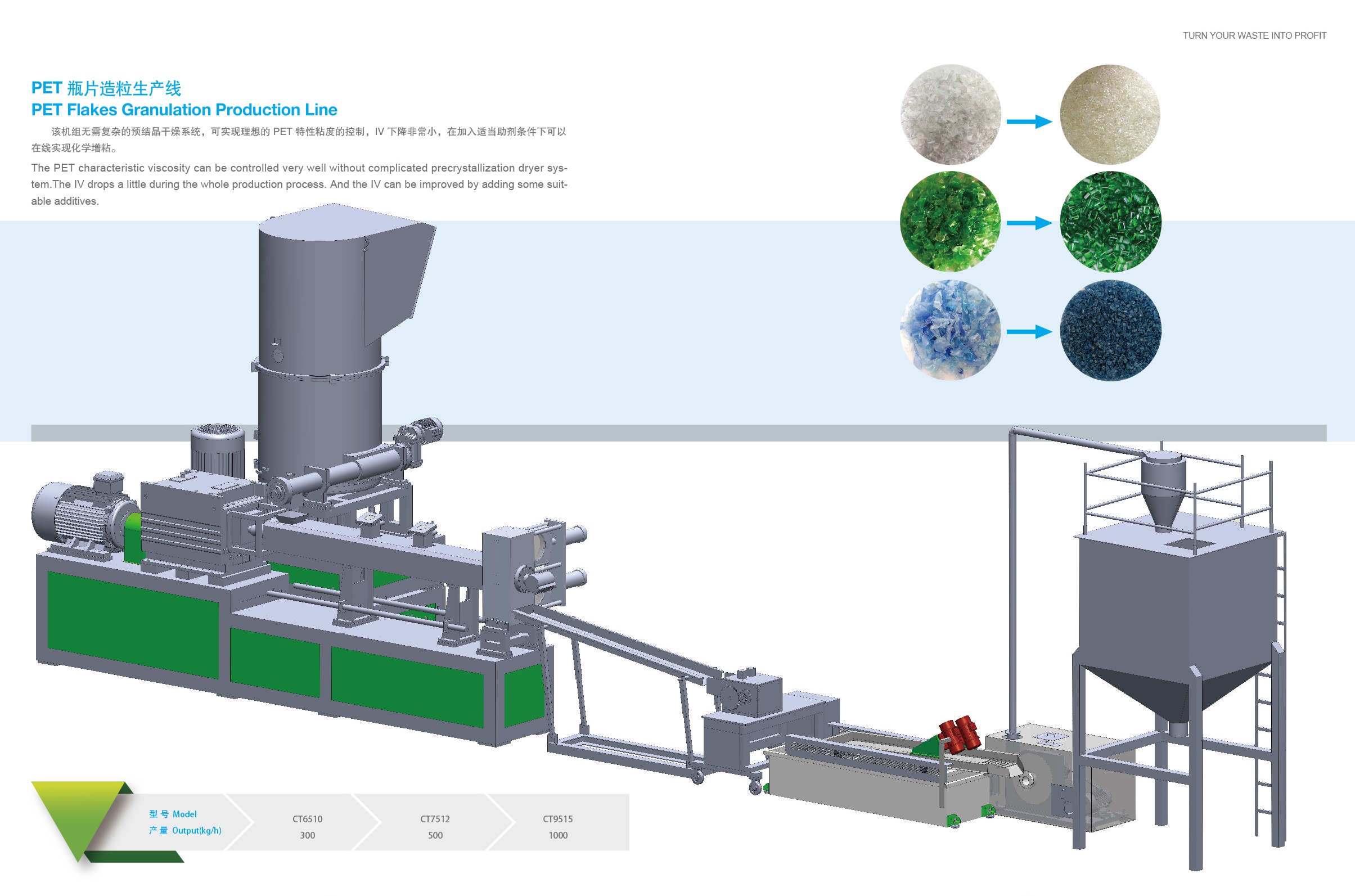

Схема работы в ссылке
http://www.sunwellglobal.com.tw/en/Ird_ ... ystem.html

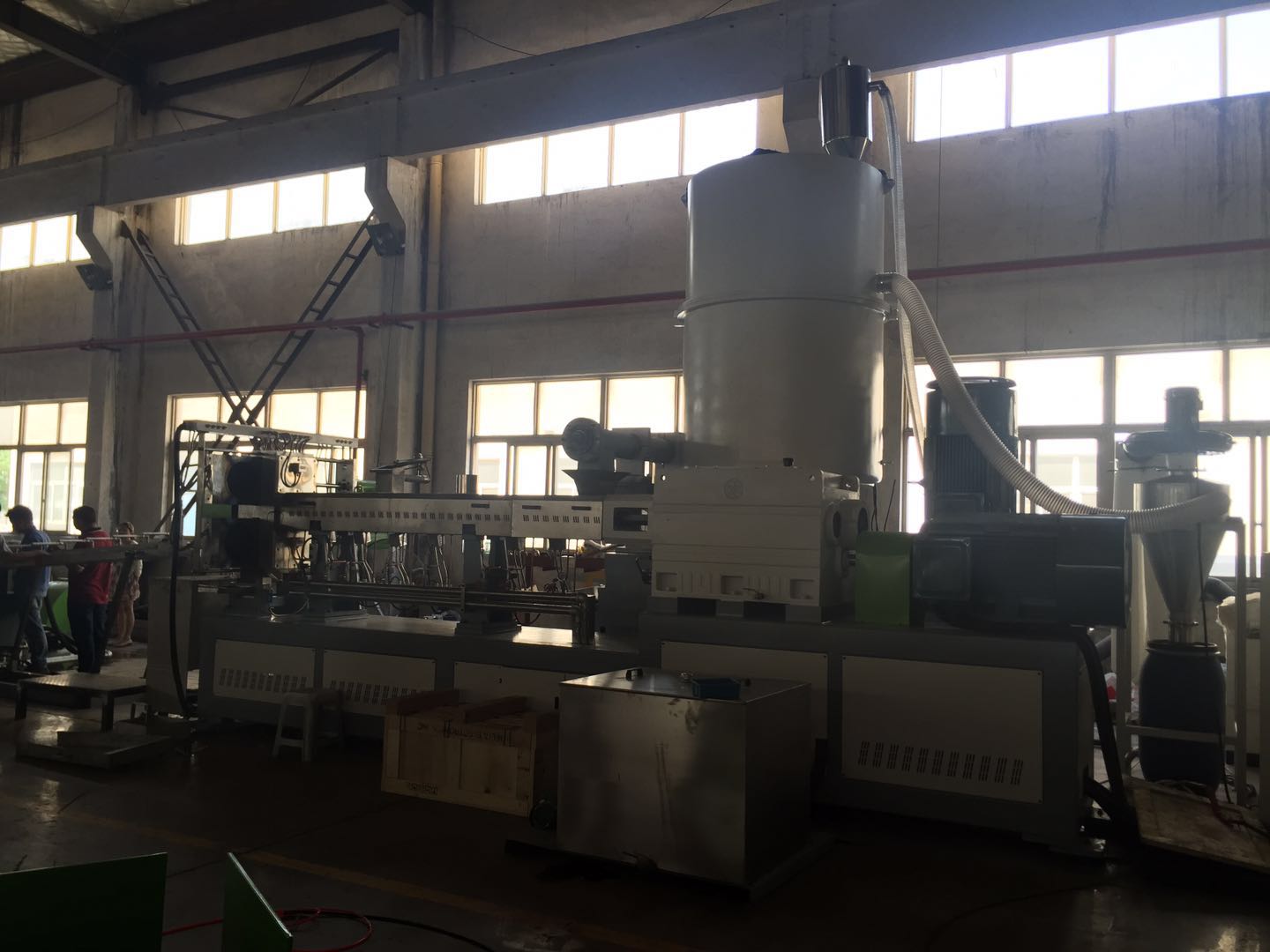

Как заверили китайские производители для данного гранулятора, отдельный агрегат сушки (кристаллизатор) не нужен.
Всё в одном исполнении. Получение вторичной гранулы АПЭТ.

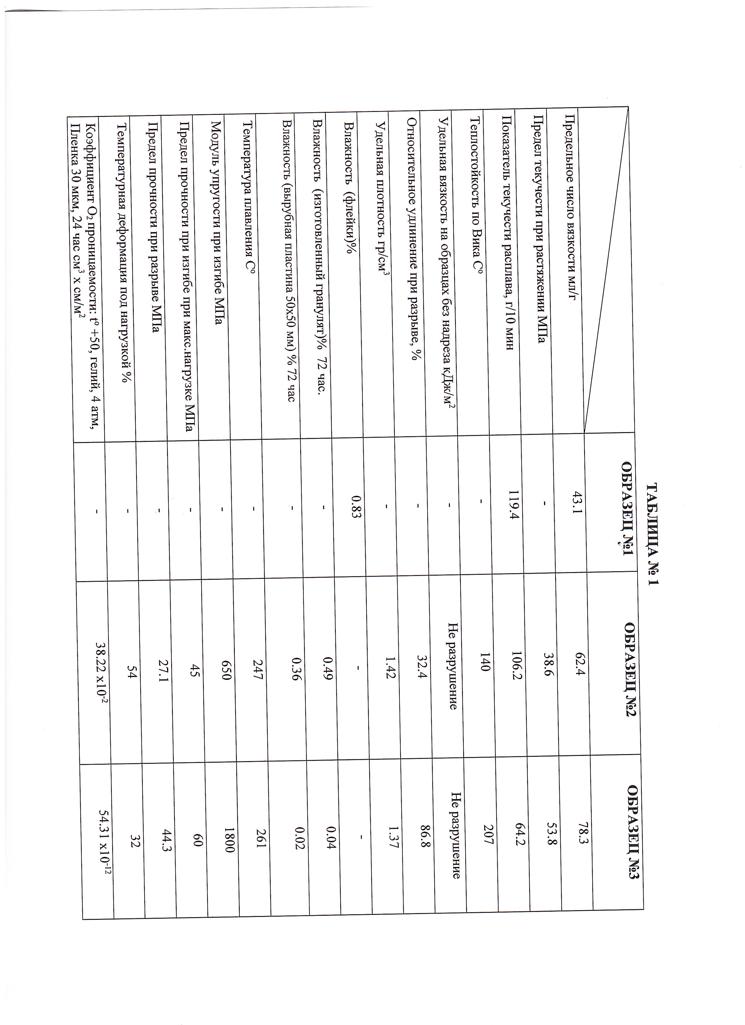

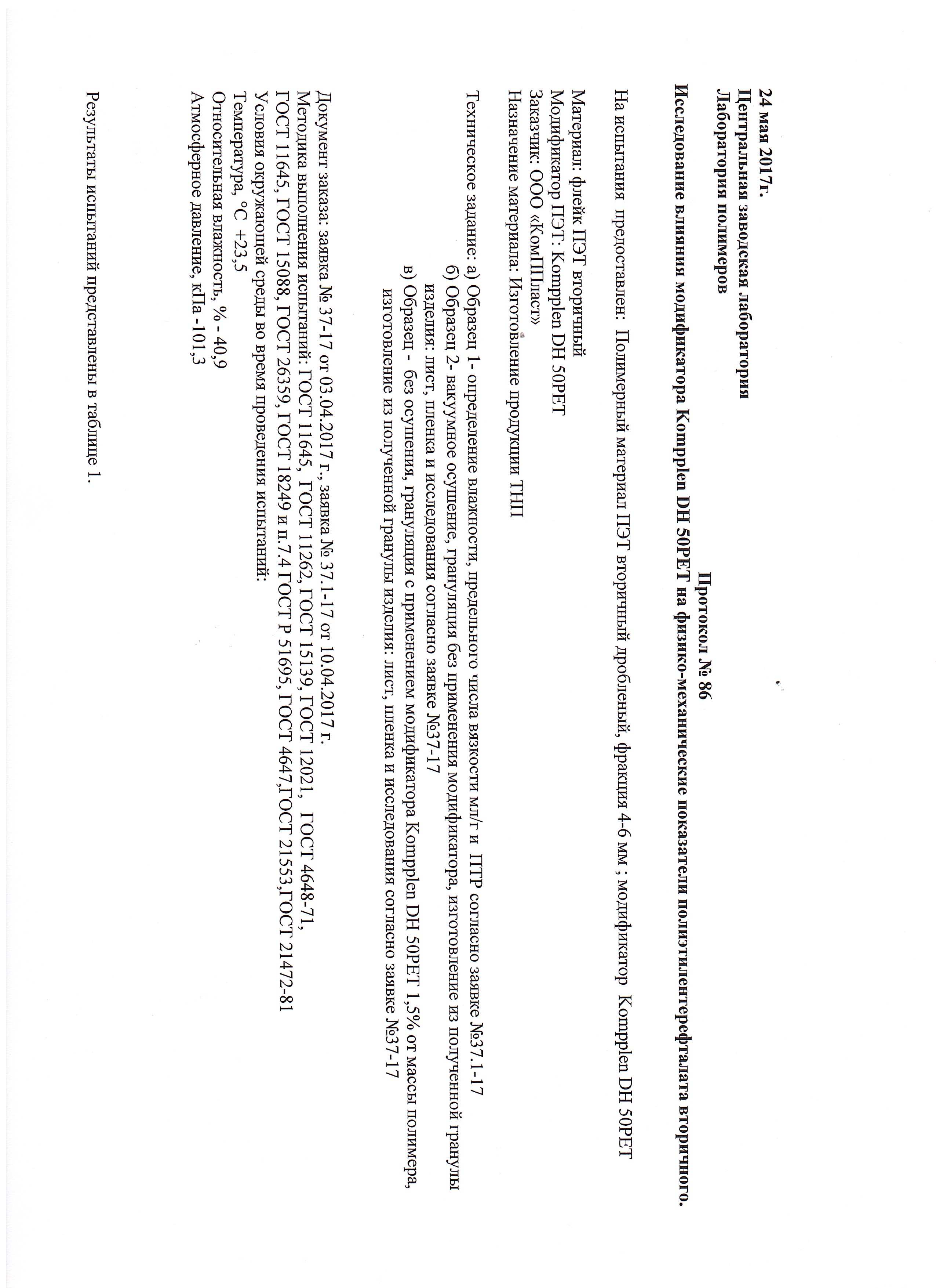

Существует дорога проще....
2 А1 Модификатор ПЭТ Kompplen DH 50PET.pdf
(252.4 КБ) 92 скачивания

#36 Сообщение zhdanoff888 » 16 апр 2018, 12:02
Да проще (при условии работы на стандартной по размеру и сухой флексе). Но показатель содержания ацетальдегида это не меняет. Только повышение вязкости.
Я в том смысле, что отпадает необходимость ставить отдельный агрегат как на фото. Агрегат слева сушка( кристаллизатор) покупался отдельно от гранулятора.
А выше на фото гранулятор как одно целое.

Re: Процесс кристаллизации ПЭТ гранулы.
#37 Сообщение ПолиАндр » 16 апр 2018, 13:21
Как это...как это...Ув. Жданов....дегид...для этого и делается...там при процессе переработки еще кучу кислот и новообразований надо купировать...ацеталь...хм...при этом вязкость можно при желании поднять до IV1.0....представляешь...для дорожников прочность....представляешь....с наличием ПВХ перестает "взрываться".....требуется только дозатор...об"емный/весовой....без разницы....для точной дозировки.....и ВСЕ (от слова "совсем").... :nez-nayu: :du_ma_et:

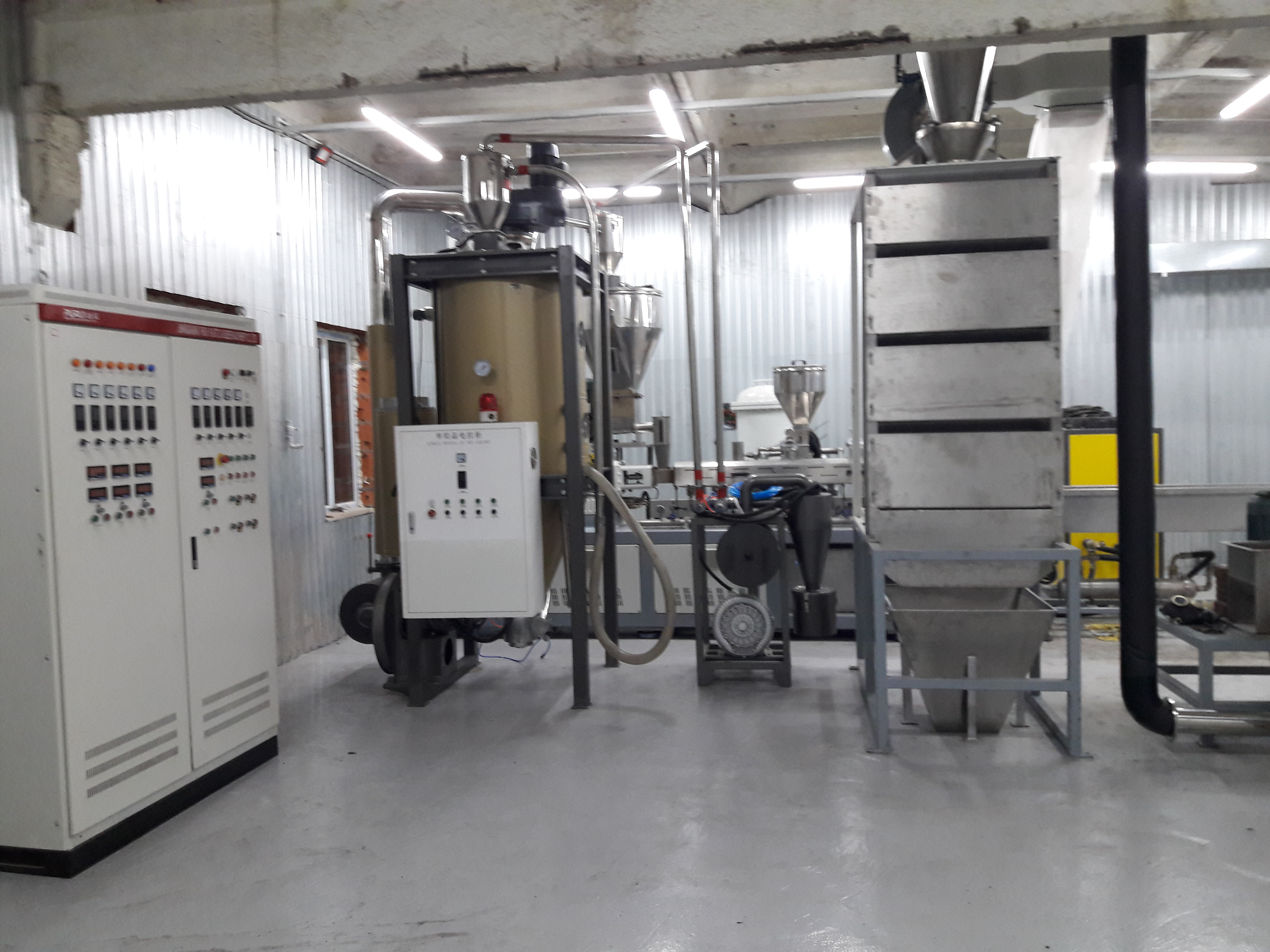

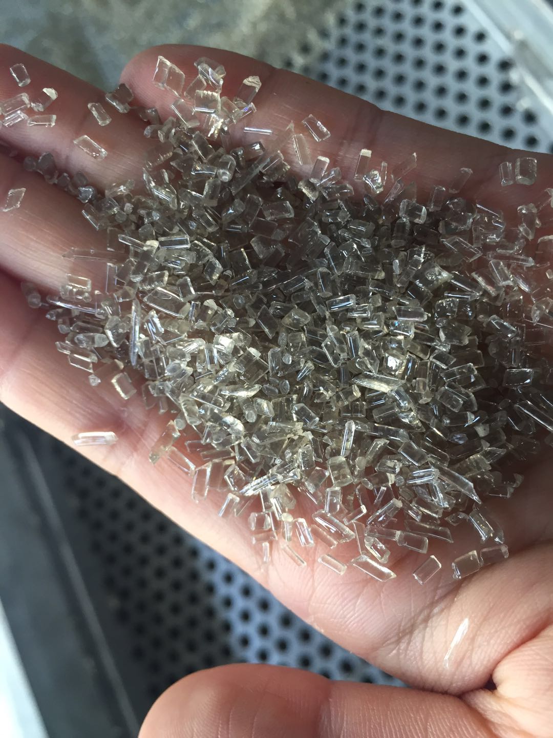

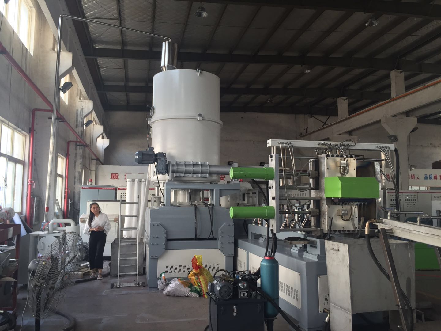

#43 Сообщение zhdanoff888 » 13 июн 2018, 09:04
Гранулятор ПЭТ. Живые фото. Без отдельного агрегата сушки. (кристаллизатор) не нужен.
#44 Сообщение ПолиАндр » 13 июн 2018, 09:14
....iv как....уже от титрировали...или до лабоЛатории еще не дошли.... :hi_hi_hi:
#45 Сообщение zhdanoff888 » 13 июн 2018, 09:57
Снижение IV < 0,03 после этапа грануляции замерили.

#46 Сообщение ПолиАндр » 13 июн 2018, 10:14
zhdanoff888 писал(а): 13 июн 2018, 09:57 Снижение IV < 0,03 после этапа грануляции замерили.
Содержательный пост.... :-) ...а сколько до этапа....

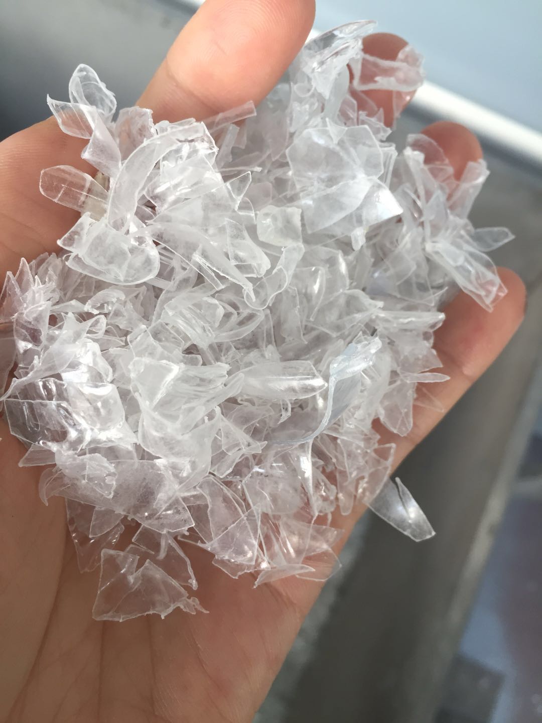

#47 Сообщение zhdanoff888 » 13 июн 2018, 10:18
Не спрашивал. Данные от завода в Китае. Сырьё то, что на фото. Бутылочная мытая флекса и она может отличаться от Российской бутылки.
В Перми у нас гранулы флексы бутылки было IV- 0,67. Гранула из пэт преформ IV- 0,71.
#49 Сообщение zhdanoff888 » 13 июн 2018, 11:07
У меня, так, как раз стоит сушилка( кристаллизатор).Поэтому данные на просушенную гранулу после этапа грануляции IV - 0,67/0,71.
У завода( на фото гранулятор нет сушилки ( кристаллизатора)) до грануляции влажность бутылочной флексы после линии мойки до 1 %.
По моей грануле и грануляторе информация тут viewtopic.php?f=31&t=25833&p=160768#p157912

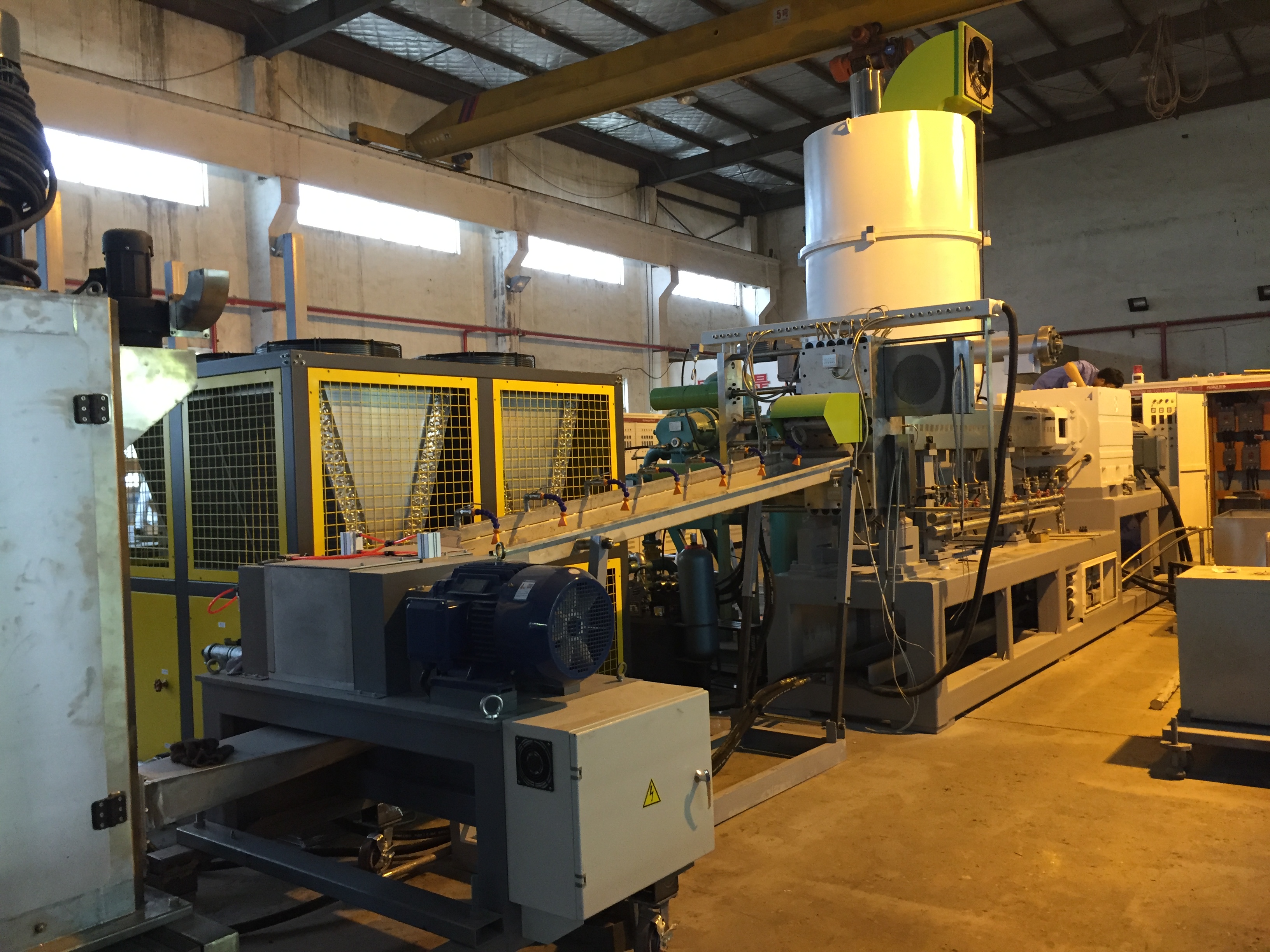

#50 Сообщение zhdanoff888 » 02 июл 2018, 08:26
Процесс работы данного гранулятора без этапа сушки отдельного на видео.Работа ТЕСТОВАЯ без подключения вакуумной дегазации с пылеудалением. На стренгорезке "непрорубы" в дальнейшем были устранены.
