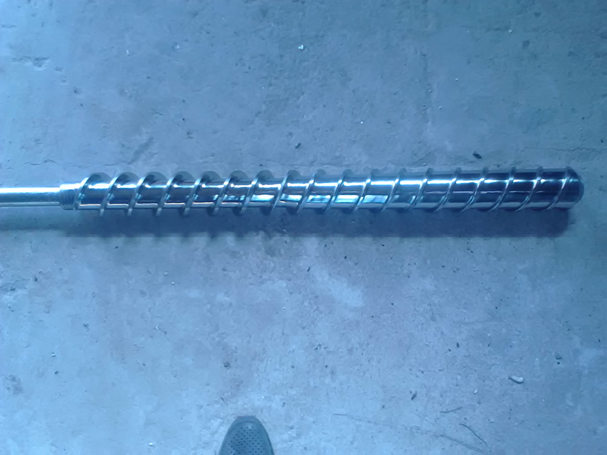

Ну и впоисковике найдется много литературы по экструзии пластмасс. Первое что пришло на ум "Производство изделий из полимерных материалов Крыжановский Кербер", не самая лучшая, но впринципе много полезной информации, смотрите разделы по экструзии.

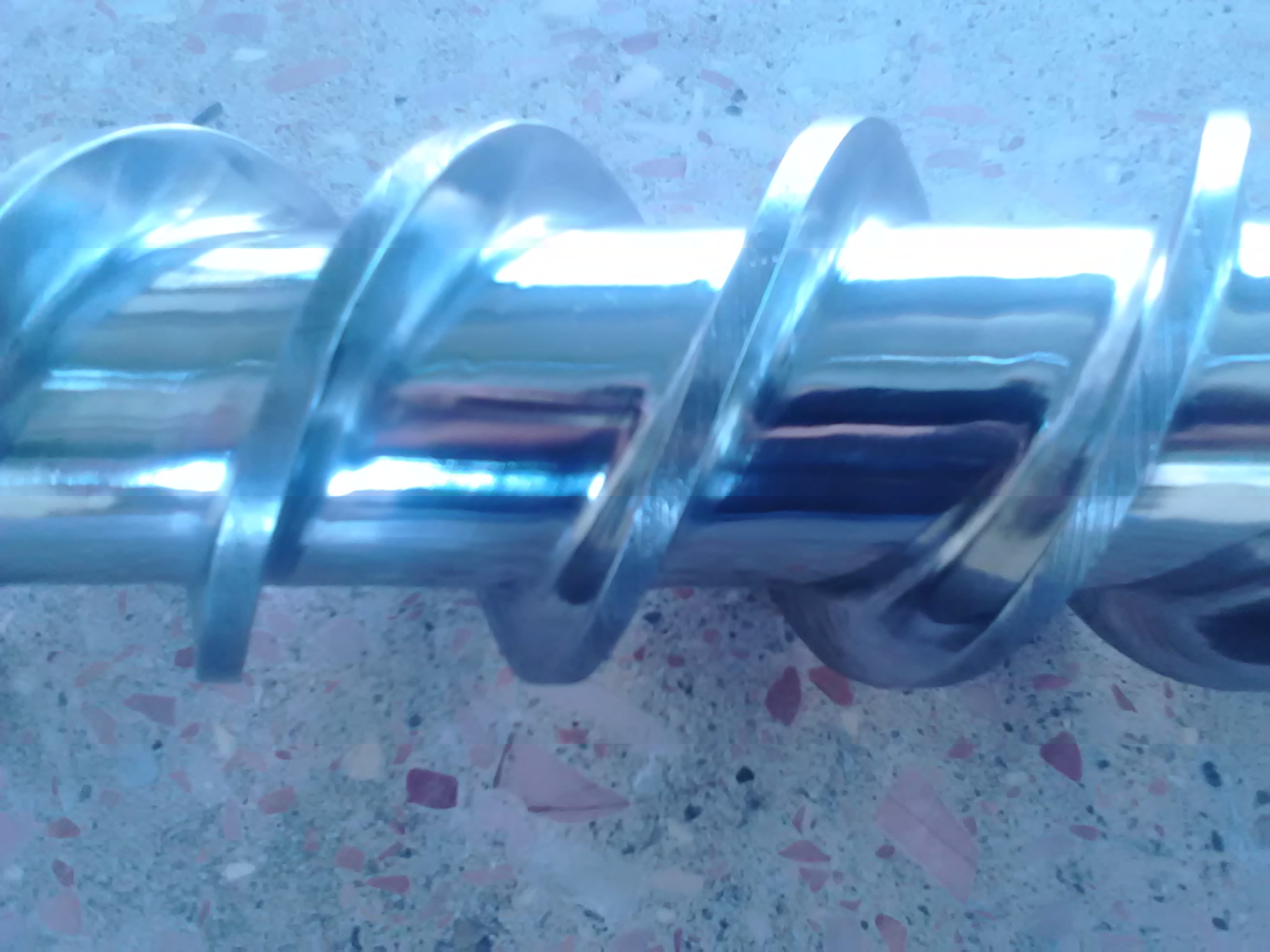

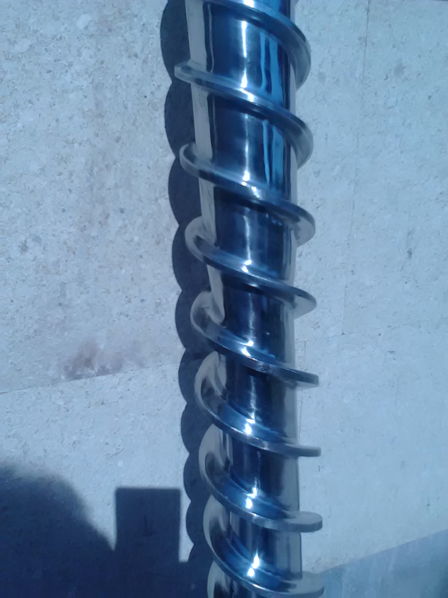

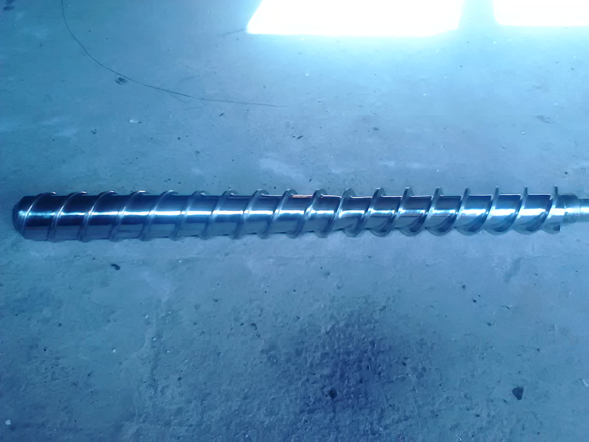

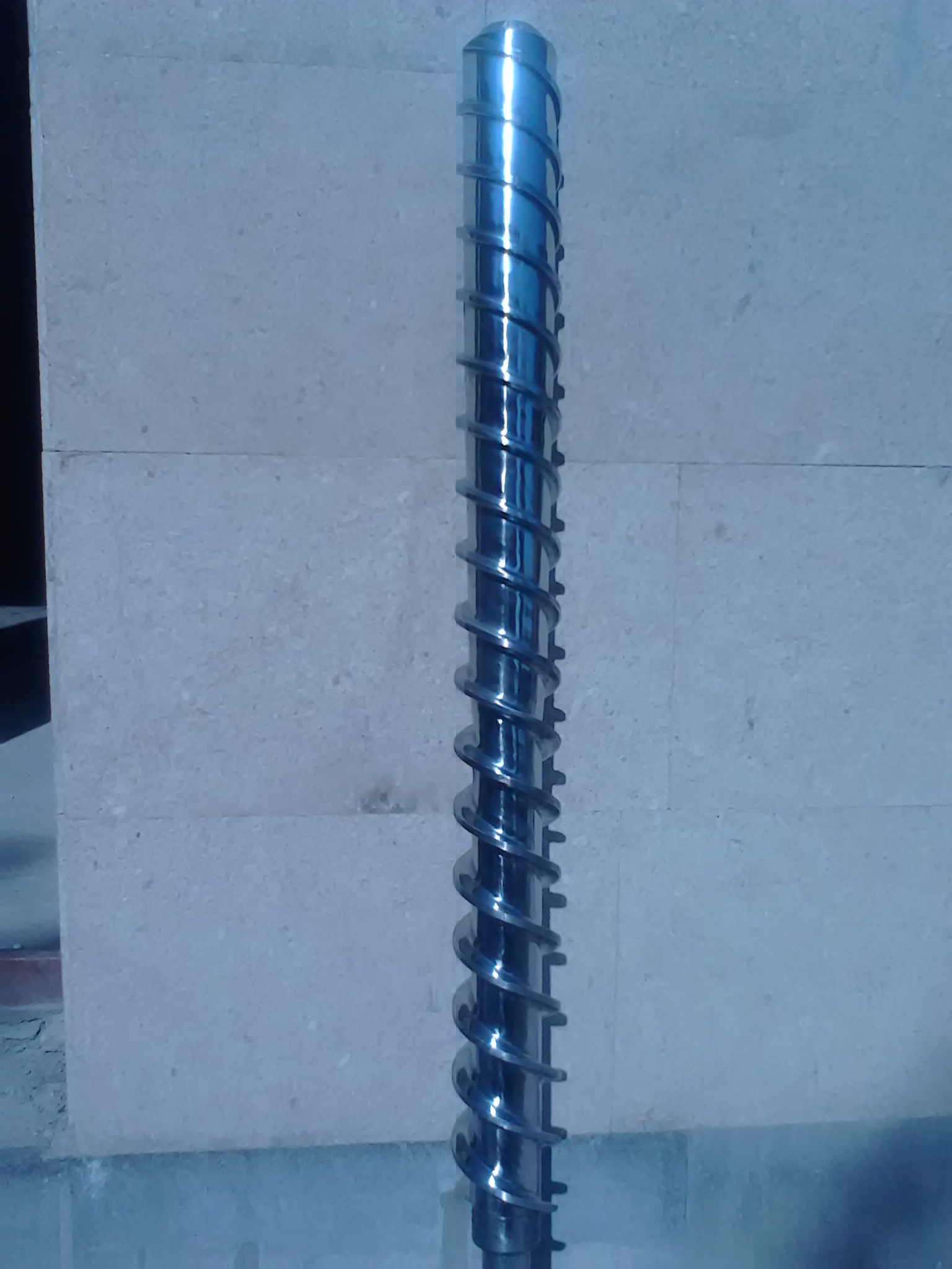

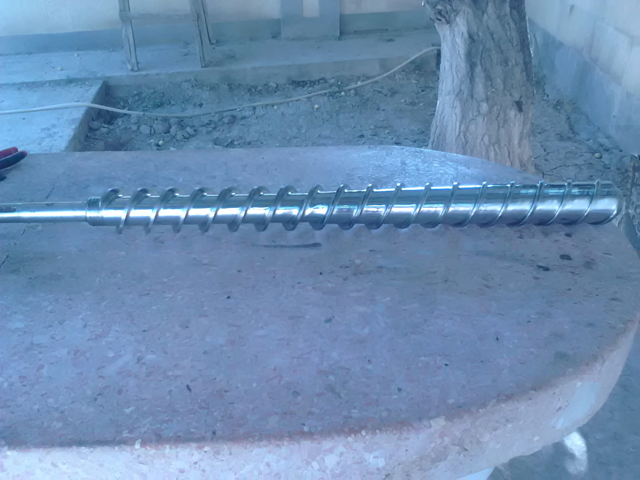

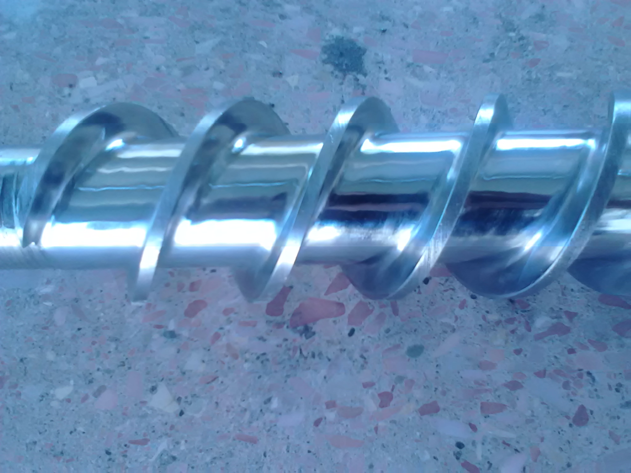

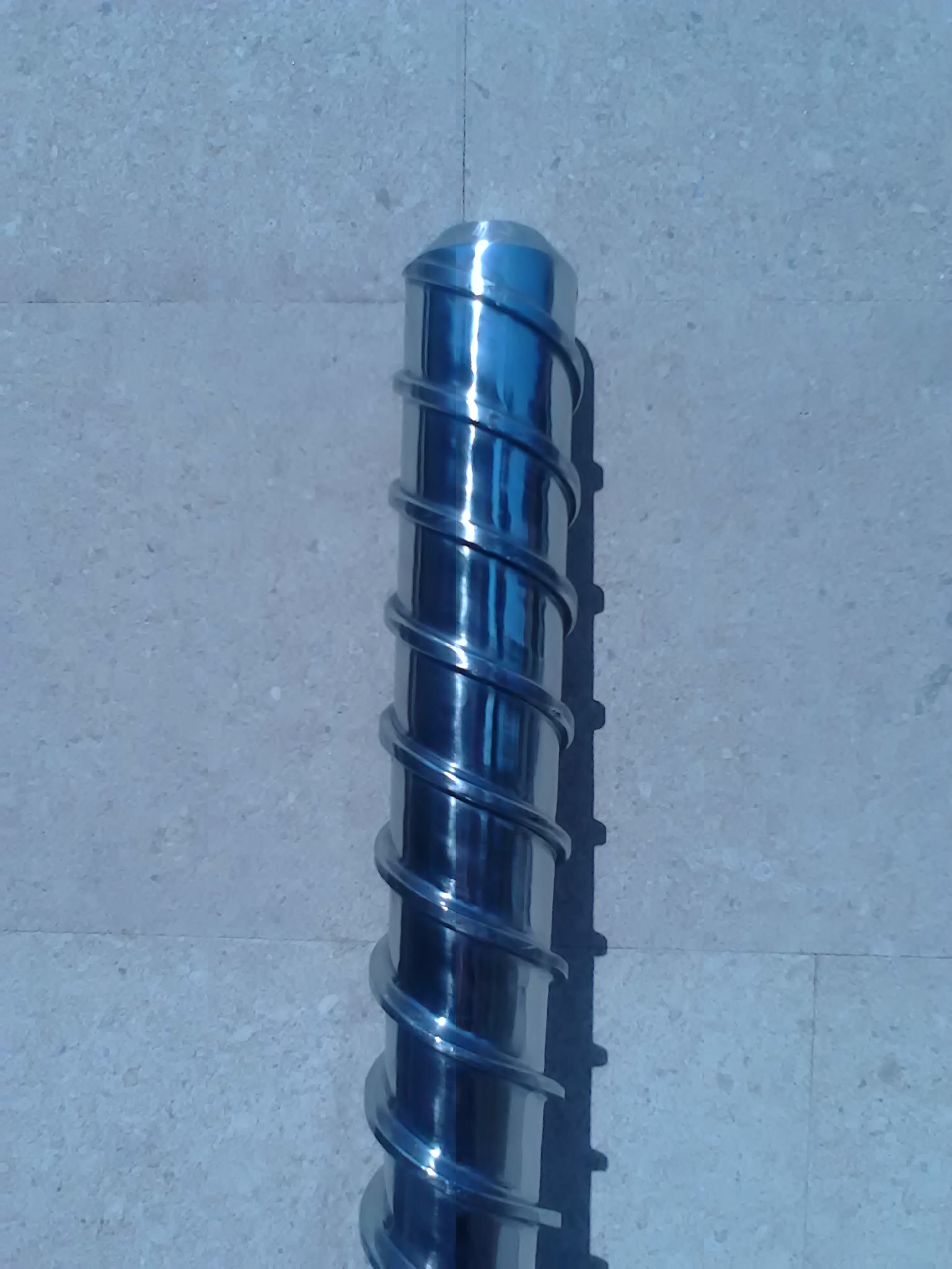

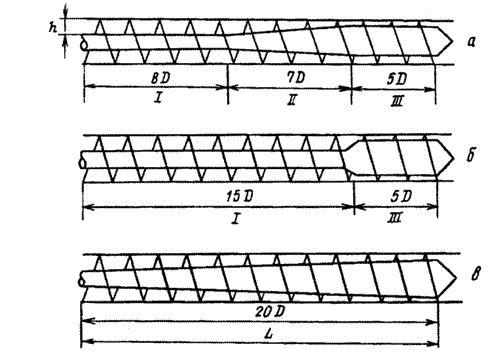

[quote="danboh"]И еще, или фотография шнека не очень или у Вас поверхность шнека не отполирована. В экструдерах поверхность шнека должна быть идеальная. Материал не должен цепляться за шнек и вращаться вместе с ним, он должен скользить по шнеку, который проталкивает его витками вперед.
Вот расточил шнек по системе а) по чертежу. Ошкурил отполировал как мог подручными приспособлениями

Добрый вечер. Длины и глубины зон сейчас таковы, первая зона глубина 16мм длина 34см, вторая начинается с 16мм и уже конусом идет кончается 7мм длина 29см, третья глубина начинается с 7мм и в конце 4мм длина 22см. С утра хочу пробовать запустить. Хотел бы уточнить о температурах зон, изначально в каких зонах какие поставить для полистирола?
Re: Проблема с переработкой полистирола
#35 Сообщение Maks42 » 28 июн 2017, 20:14
170-210 C, если будут проблемы, то поднимите до 190-230С.

#36 Сообщение EDI FOX » 28 июн 2017, 20:36
Maks42 писал(а):170-210 C, если будут проблемы, то поднимите до 190-230С.
А расточка и полировка годится?
#37 Сообщение Maks42 » 28 июн 2017, 22:56
Вроде, но тут больше опытным путем.
