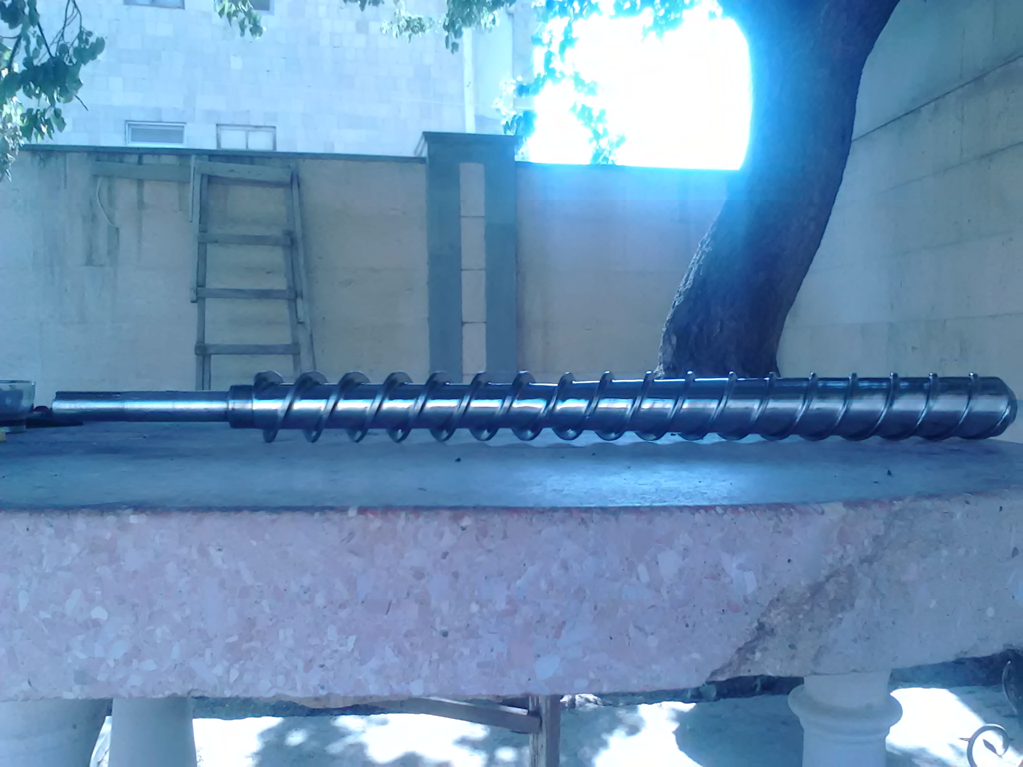

[quote="danboh"]И еще, или фотография шнека не очень или у Вас поверхность шнека не отполирована. В экструдерах поверхность шнека должна быть идеальная. Материал не должен цепляться за шнек и вращаться вместе с ним, он должен скользить по шнеку, который проталкивает его витками вперед.
Вот расточил шнек по системе а) по чертежу. Ошкурил отполировал как мог подручными приспособлениями

Добрый вечер. Длины и глубины зон сейчас таковы, первая зона глубина 16мм длина 34см, вторая начинается с 16мм и уже конусом идет кончается 7мм длина 29см, третья глубина начинается с 7мм и в конце 4мм длина 22см. С утра хочу пробовать запустить. Хотел бы уточнить о температурах зон, изначально в каких зонах какие поставить для полистирола?

170-210 C, если будут проблемы, то поднимите до 190-230С.

Maks42 писал(а):170-210 C, если будут проблемы, то поднимите до 190-230С.
А расточка и полировка годится?
Re: Проблема с переработкой полистирола
#37 Сообщение Maks42 » 28 июн 2017, 22:56
Вроде, но тут больше опытным путем.
