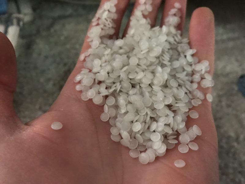

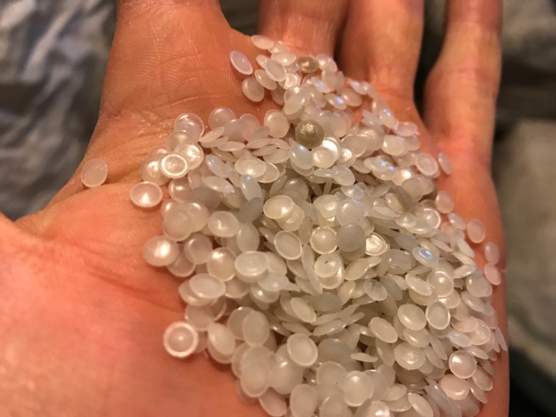

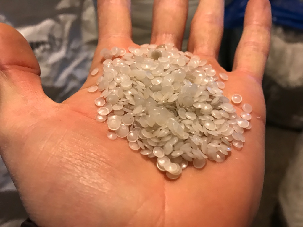

Арсен, в первом посте Вы написали что по совету пробовали небольшое количество материала агломерировать отдельно и прогнать чтоб исключить влагу, и это Вам не помогло... Значит или возможно агломерат сделали всё таки сыроватым (такое бывает)... или Ваша проблема не во влаге.... судя по фото шнек у Вас короткий, вполне так же возможно завоздушивание массы. И судя по последним (качественным) фото даже на них видно что в гранулах есть вкрапления пыли, грязи или что то еще... так что производство из такого сырья тонкой плёнки весьма проблематично.

Арсен, именно с таким станком (у нас такой же точно один из) проблем нет! Проблема была со стренговым, но там было дело в самом станке.
Станок хороший, гранулу можно выгнать отличную. Но к станку нужен особый подход.
1. Сырье должно быть сухим (любой чистоты - хоть со строительного магазина, но сухим)! Влажного можно подмешивать, но не более 20%.
2. Большие куски пленки обязательно разрезать (чтобы контролировать бочку - она должна быть заполнена меньше половины и держать ее в одном уровне. Т.е. закидывать часто, но небольшие куски)
3. Водички при заваре добавлять прям чуть (пластиковая бутылка, как для шашлыка, с дырочкой в пробке)
4. Ваши пузыри в гранулах это вода (т.к. нет зоны дегазации). Для выдува не пойдет - будут гелики. Но это если прям совсем рыхлая, если чуть - норм. Можно продать тем, кому эти гелики не важны (напр для технички). Выставьте дешевле. У нас раньше были такие, новый оператор попортил, замешали с хорошими - все прошло.
5.Сетка для стрейча 0,25 - и гранула будет шикарная.
6. Станок любит однородное сырье - не пропускает ПП (или ПВД, если гоните стрейч) - начинает плеваться. Это хорошо, т.к. всегда гарантия качества гранулы. Придется тщательно сортировать.
К станку надо попривыкнуть, тогда он будет слушаться. Работаем 3 года, для собственных отходов, брака - вообще лучше не придумать.

Арсен! У вас судя по фото чем тоньше пленка (чем меньше насыпная плотность), тем тоньше гранула? То есть шнек заполняется стрейчем медленнее с пустотами воздуха, о чем писал Фишпласт. И когда вы на второй раз прогоняете гранулу (более высокой насыпной плотностью) гранулу получаете.
Что у вас получается если на стрейче уменьшить вращение шнека? Чтобы проверить гипотезу про воздух в шнеке.

Пробовал, на стрейче и температуру завышал, результат на фото, наверно попробую еще скорость снизить. Но что будет тогда за производительность?(( надо наврено температуру не повышать сильно

Добрый день! Арсен, имеется в работе данный агрегат с Дзержинска. Скажу Вам, и всем переработчикам давно известно, что данный агрегат предназначен для переработки чистого брака! Либо для переработки отходов самой высокой чистоты. В других случаях он себя не оправдывает. Да, гранулу из не сильно загрязнённого сырья он сделает хорошего качества, прозрачную, но это только визуально. На деле гранула из не чистых производственных отходов (складской сбор) подойдёт только под закрас на мешки, либо на поёнку, которую не позиционируют как сделанную из первички, т.е. с низкими требованиями по качеству. При выдуве из данной гранулы, которая визуально ровная прозрачная, сделанной на сетке 0,2, все равно присутствуют достаточное количество точек, ибо исходник на глаз хоть и чистый (стрейч), на деле все равно много пыли. Если будете делать вспененную, добавляется риск, что будут обрывы.
Веду к тому, что на данном грануляторе экономически не выгодно работать:
1. Низкая производительность, высокие издержки при работе на кг
2. Короткий шнек, отсутствие дегазации- как итог продукция среднего и низкого качества. Соответственно не высокая на неё цена
Советую вам приобрести пусть короткий, но каскадник

Если стрейч побывал на улице(например при распаковке груза) уже получил свою порцию воды. Полностью высушить сбор стрейча при переработке - получить джокера. У некоторых он есть. У нас тоже скоро будет. Проблема во влажности исходного сырья.
