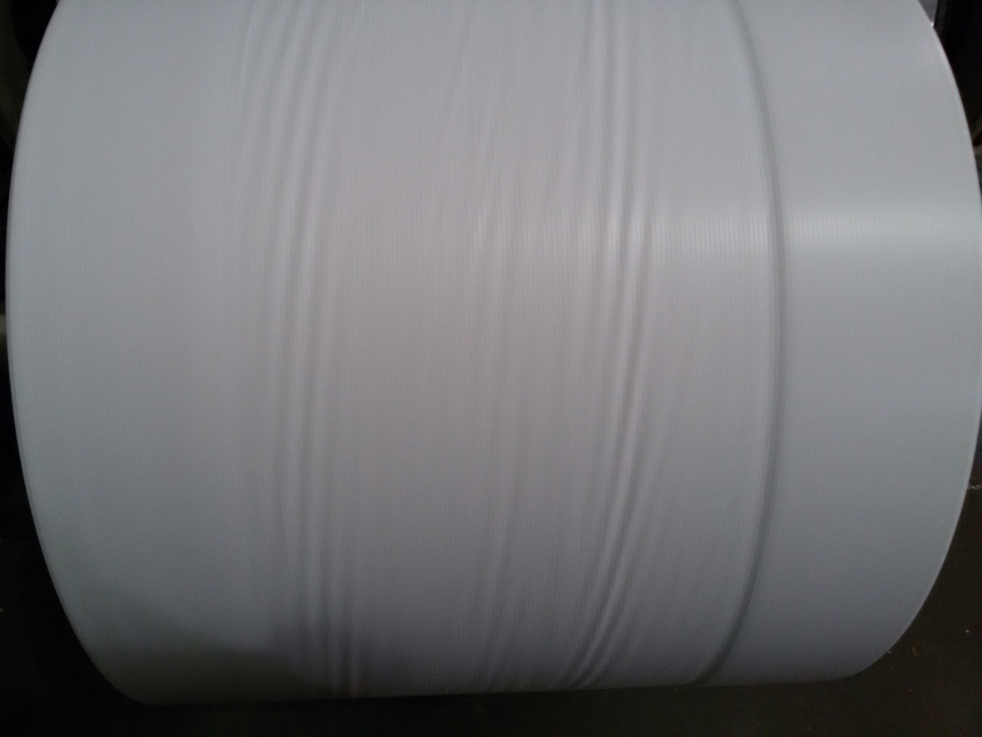

Калибровка бесполезна, ибо плавает все равно туда сюда. Еще на двух уже перешло справа налево.

переход синхронный плюс -минус рулон? Если их не трогать будет стабильная разнотолщинность ( например левый толще )

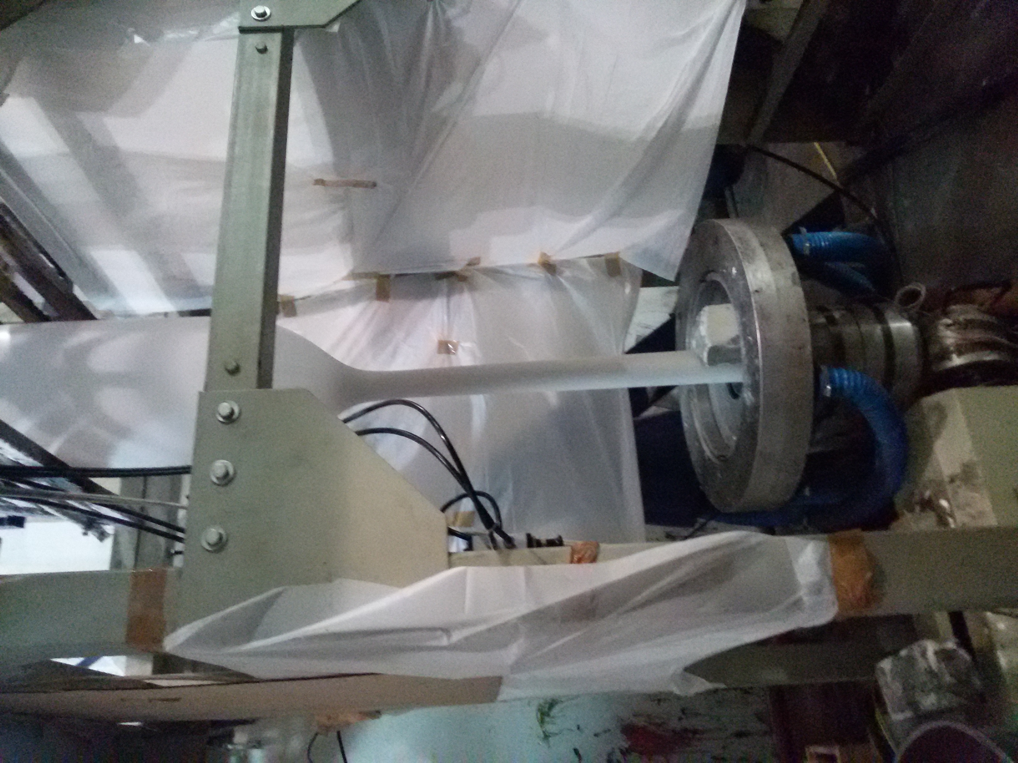

Может тупо направление сквозняка меняется ? Вы станок защитили от сквозняка только снизу ( до площадки) ?Воздуходувка внутри этой защиты ?

Если ничего не трогать то да, будет стабильно, НО, не раз уже калибровал до идеала, через пару часов все равно начинается епля с пляской. Закрыл от кольца до решеток.

Забор воздуходувки попробойте поставить на одном из станков по другому ... например он ( забор воздуха воздуходувкой )направлен на шнек - поверните на 90 градусов ( может как то скажется ) . Я уже не знаю что думать :smu:sche_nie:

Так, стоп .Вы увидев что часть ролика морковкой начинаете ее исправлять и ролик к моменту его съёма становится идеальным ? Если так то он стал кривой в обратную сторону. Или после регулировки несколько роликов получаются идеальными ? Если да то есть ли система в том как меняется морковка ? Например была толстой левая – выровняли и несколько рулонов крутнули идеально –А ЗАТЕМ КАКАЯ СТОРОНА СТАЛА ТОЛЩЕ ??? Есть ли в этом система и что при этом меняется ??? ( температура воздуха , перегрев или наоборот на станке ) может есть разница днем и ночью ? может напряжение ночью выше ? :wo)(ll: :wo)(ll: :wo)(ll: :wo)(ll: :wo)(ll: :wo)(ll:

Вот именно что эта регулировка не поддается никакому логическому объяснению! Вот например, морковка на левую сторону, прикрываю обдув слева, рулон мотает минут 20 ровно, потом снова морковка, куда угодно, или же могу снять идеально ровный по фальцам, но разнотолщинность перед-зад .

Даже если снимаю рулон совершенно без разнотолщинности, следующий такой же уже может не получиться.

Вытяжные валы на всех станках сжимаются пнемватикой и работают от одного компрессора ? Давление стабильно ? попопробуите изменить силу сжатия вытяжных вылов .( хотя не похоже что сдесь зарыта )

Да, везде все одинаково и ровно. Сейчас попробую.

Акураттней если будете снижать давление прижима , система инертная ... валы ракроются - обответ вытянув намотчиком .

Предлагаю всетаки защитить от сквозняка и выше ( до вытяжных валов ) .
Найти ответ на вопрос : почему на тайваньцах вчера ночью чудес не было ( раньше же было ) .Вытяжные валы на них ниже от пола чем на китайцах,сетки свежие,толщина плёнки меньше, мела в составе меньше.....

Итак, после того как убавил давление все 3 пошли подозрительно ровно, шли они так два часа, я даже один откалибровал, но это было слишком хорошо чтобы длиться долго, опять 25 , плюсом Тайваньцы начали капризничать. На них поменял сетки, лучше не пошло, нерасплавы остались. В след раз еще понаблюдаю при низком давлении , и увеличу защиту от сквозняков.
