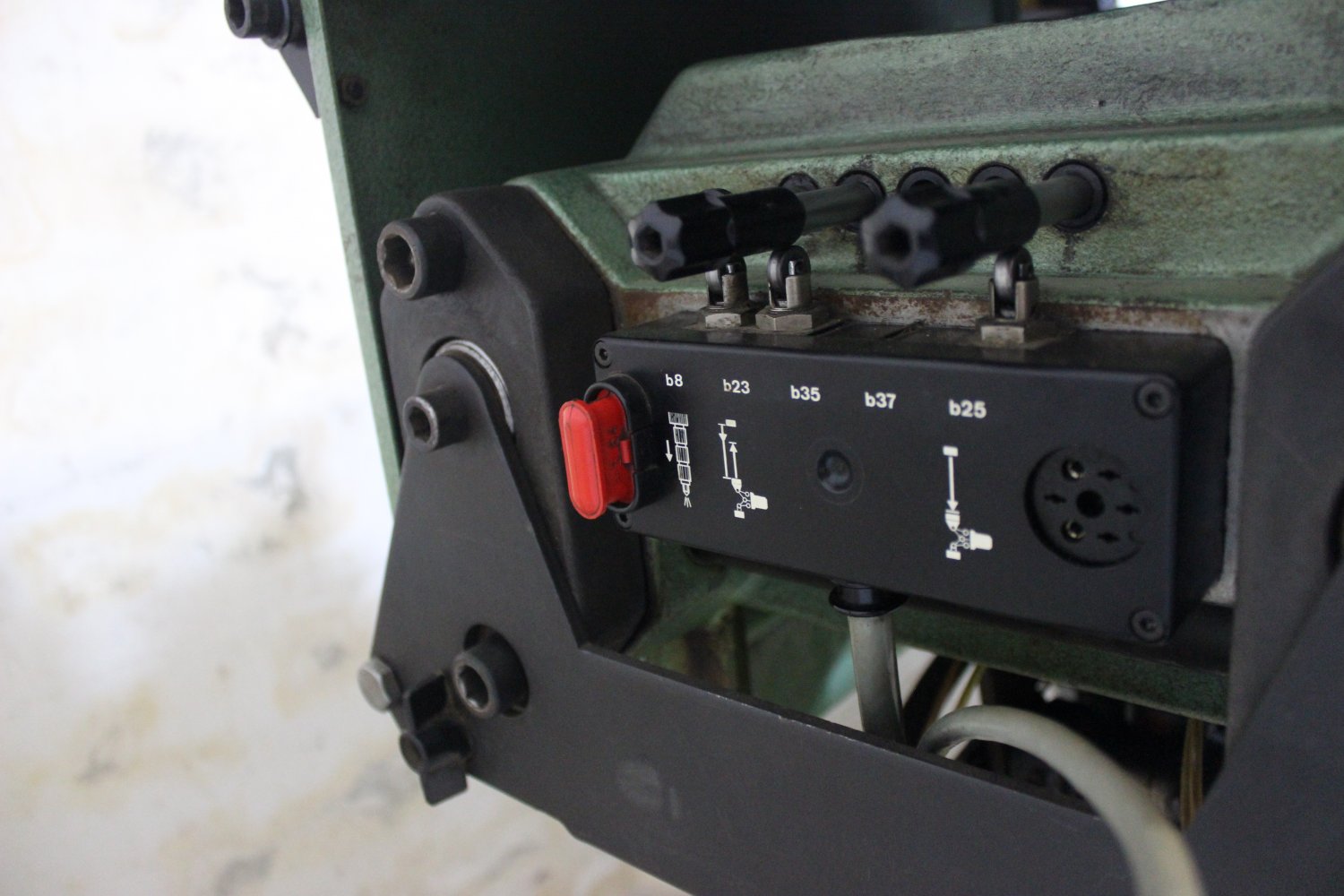

#36 Сообщение Мулланур » 28 ноя 2014, 20:45

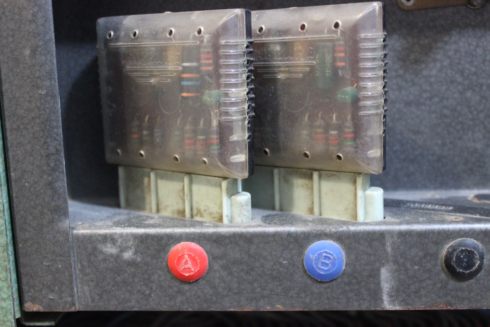

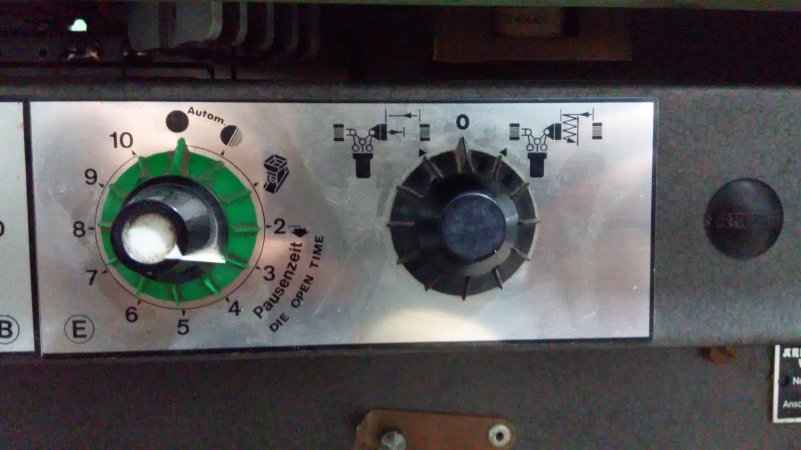

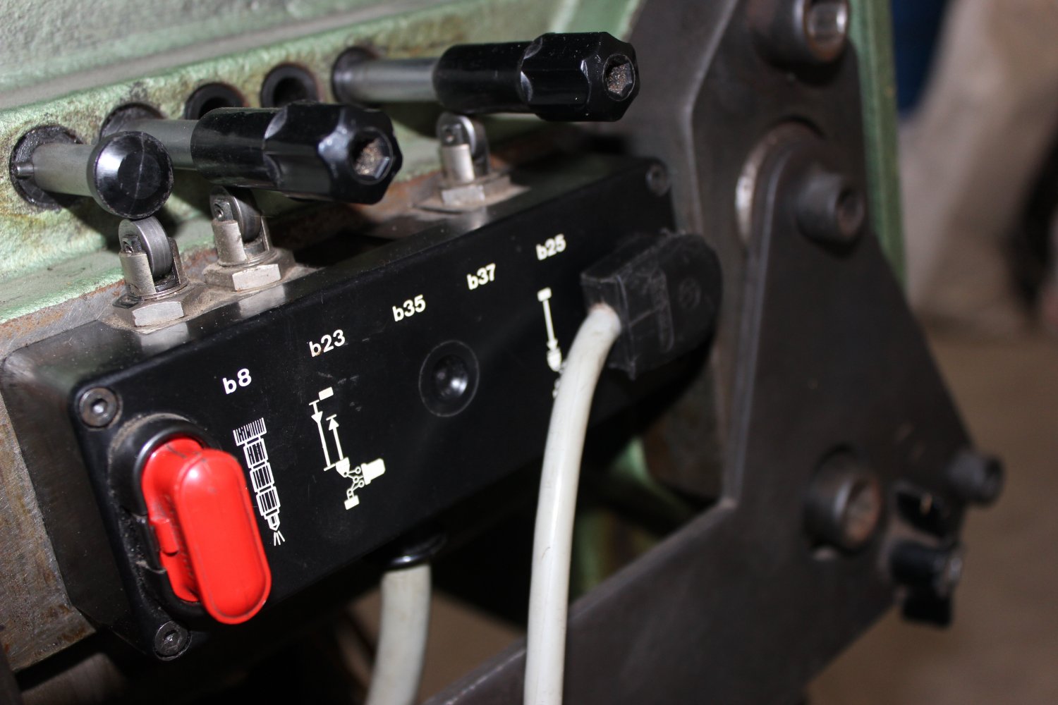

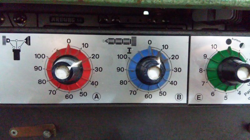

b23 - отвечает за начало сталкивание, а на вашем фото (черный регулятор)-количество этих толчков Вы можете установить: 0- без сталкивания ( не срабатывает), влево повернуть один толчок, вправо несколько толчков. b25- конец размыкания. Е- пауза между циклами (зеленый регулятор)
Сообщения: 1587
Поблагодарили: 389 раз
Re: Восстанавливаю Arburg Allroubder 221e/150r, есть вопросы
#37 Сообщение Мулланур » 28 ноя 2014, 20:59

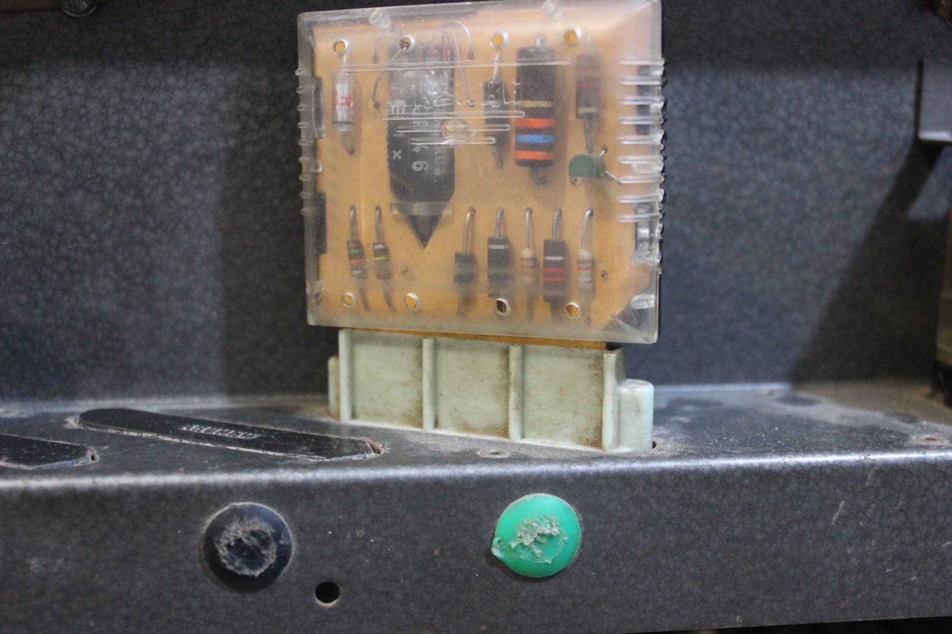

На этом фото: А- время охлаждения; В- время впрыска. Предположу что общее время впрыска, а когда съезжает с b31 то включается магнит S13 пониженное давление впрыска.

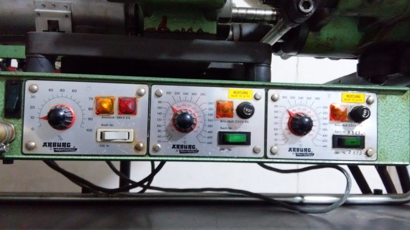

Alkor писал(а):... не могу понять в каких единицах регулируется температура на "сопле". стоят - %, это проценты от чего??? от температуры второй зоны??? не ясно
Обычный реостат показывающий процент мощности от номинала. К примеру Китайцы в 2000-х еще их на сопло ставили.

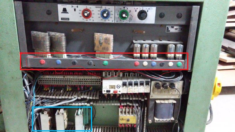

#40 Сообщение Мулланур » 29 ноя 2014, 12:59

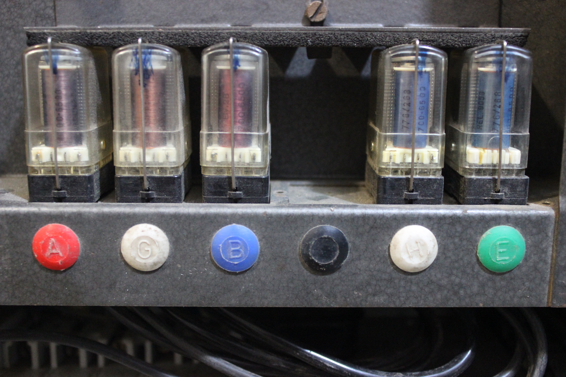

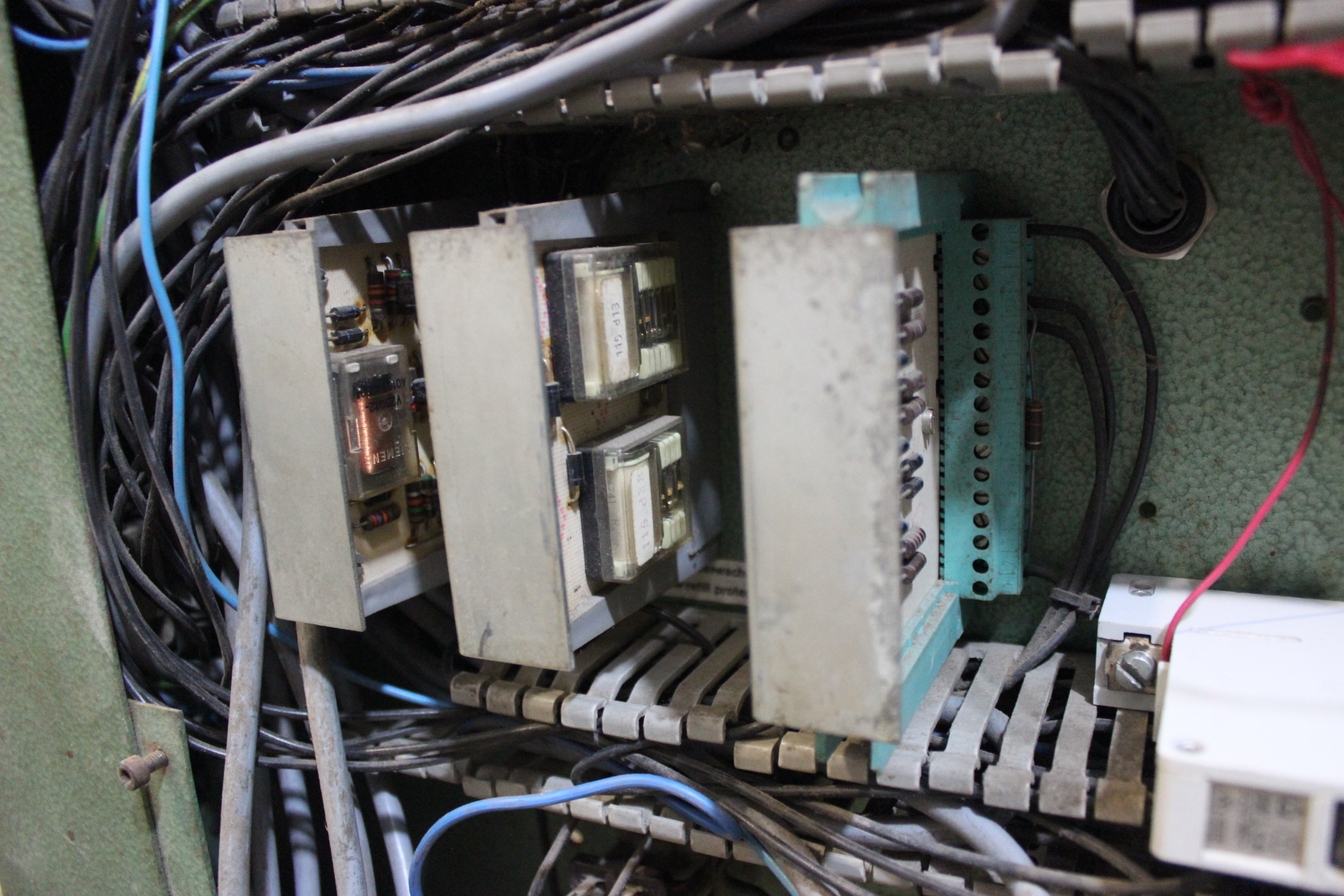

Владимир, можете сделать фото содержимого шкафа управления?
Alkor
Сообщения: 114
Зарегистрирован: 03 сен 2007, 13:16
Город: Харьков
#41 Сообщение Alkor » 29 ноя 2014, 22:55
Вот буквально только что снял небольшое видео. снимал на фотоаппарат, так что качество не ахти.
Плюс немного фотографий
последнее фото - три платы, вытащив платы разглядел кое какие надписи. за левой платой надпись (decompression), за центральной (screw refill protection), за правой ничего не обнаружилось, но правда при попытке сомкнуть и разомкнуть пресс форму, на этой плате сгорел один транзистор (т.е. полагаю, что эта плата отвечает за смыкание-размыкание).
на панели также есть вот такая картинка, но она не совсем соответствует станку, как минимум нет указания на концевик b31 (в моем случае - декомпрессия)

#42 Сообщение Мулланур » 30 ноя 2014, 00:00
Алгоритм работы магнитов: s1 и s2- смыкание фомы; s1 и s6- впрыск; s1, s6 и s13- низкое давление впрыска; s8 и s13- загрузка; s1 и s7- декомпрессия; s1 и s3- размыкание. s13- у Вас под регуляторами впрыска. Остался вопрос каким образом подводится узел впрыска к узлу смыкания (или цилиндром впрыска, или притягивается шпильками)?
Возможно не правильно спаяли 16 штырковый разъем, причина постоянного КЗ.

Ув. Мулланур, вот насчет последнего выражения очень даже может быть, сам думал об этом, но как проверить без эл. схемы - не знаю.

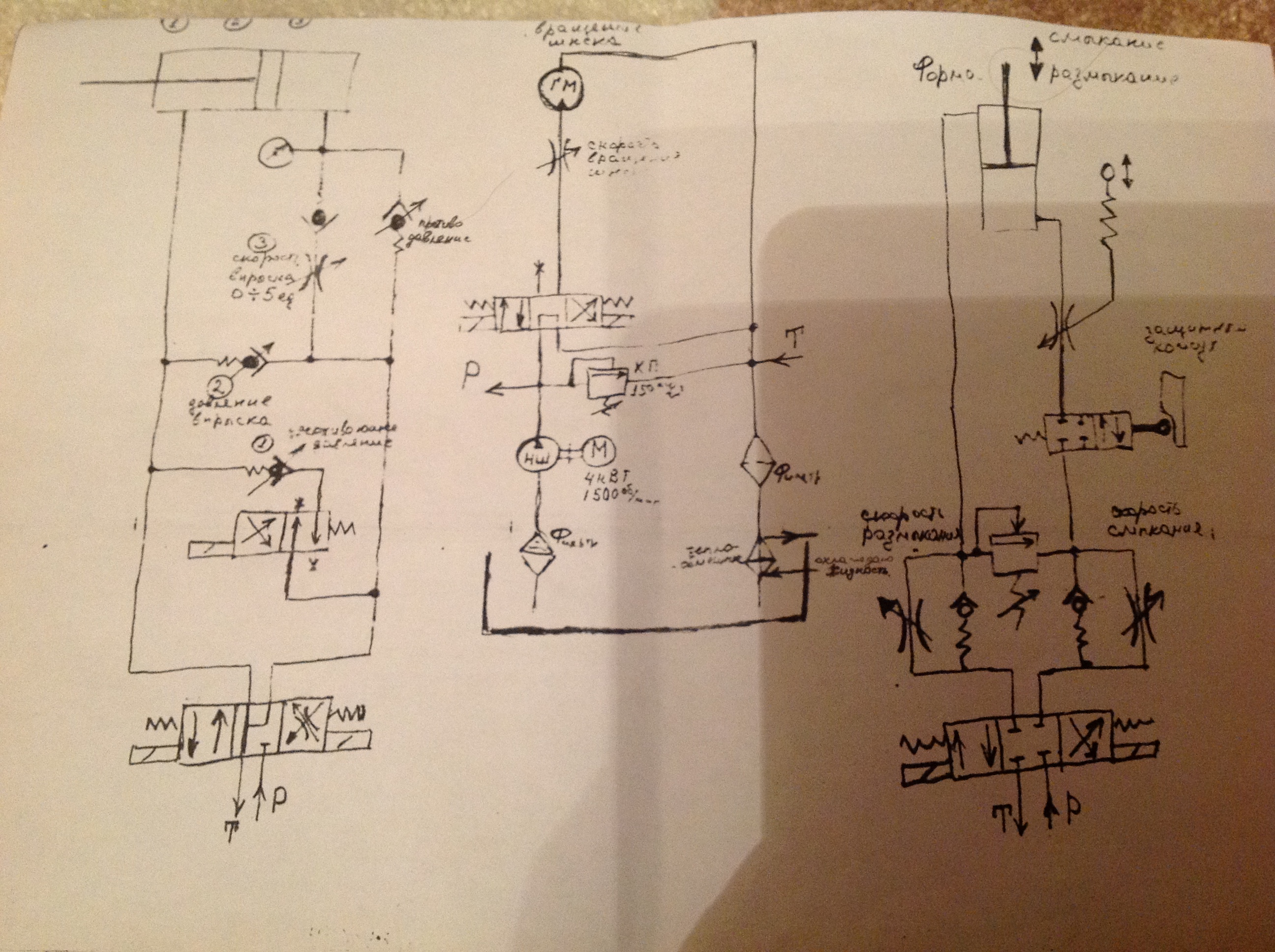

да, кстати, вот что удалось нарисовать по гидросхеме

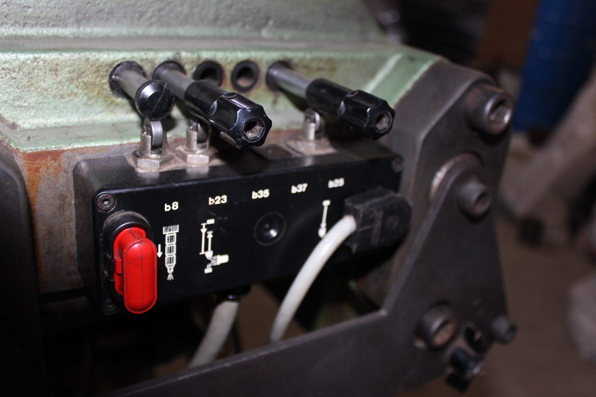

#44 Сообщение Мулланур » 30 ноя 2014, 19:00
Черный регулятор
1) В положении "0" размыкание идет до b25 и сбрасывает изделие,
2) Если требуется что бы сталкивание изделия с формы сработало дважды, то поворачивается в левое положение. Размыкание идет до b25, затем включается смыкание до b23, обратно размыкание до b25.
3) В правом положении работает также как в левом положении толь количество сталкиваний будет более трех.

#45 Сообщение Alkor » 30 ноя 2014, 21:40
О, все теперь стало понятно относительно чёрного регулятора и относительно b23 и b25. Так сказать пасьянс в голове сошелся. Получается, что это некая альтернатива гидравлического толкателя... Благодарю.

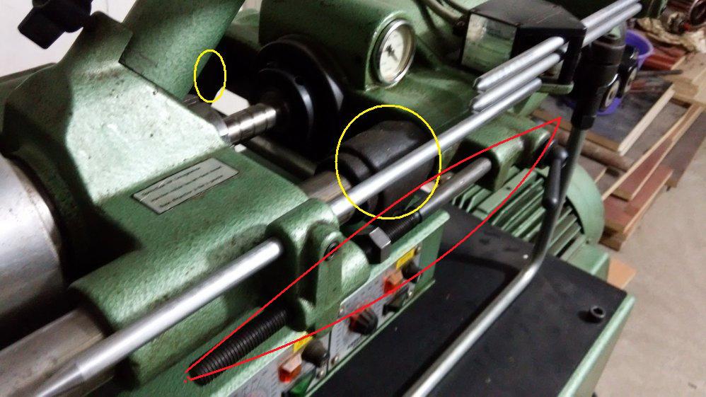

Sandy писал(а): ...Опишу как с ней работать: установили пресс-форму, расслабили все болты крепящие узел запирания, сомкнули узел впрыска (тут важно, чтобы после смыкания высота пресс-формы была меньше расстояния между плитами ТПА, зазор должен быть), вставили рукоятку и начали уменьшать высоту плит, сомкнули вручную пресс-форму, выбрали 3 мм между неподвижной плитой и станиной (усилие на рукоятке возрастет, т.к. пружины придется сжимать), после этого подвижную плиту назад и докрутили рукояткой нужное количество оборотов для создания усилия запирания. Усилие запирания от оборотов рукоятки берете из графика на стр.21. Дальше шпильку выкручиваете вперед, чтобы при смыкании пресс-формы она гарантировано замыкала свой конечник. Сомкнули пресс-форму и шпильку крутите назад, пока не сработает конечник (у меня на пульте гаснет светодиод b61, но у меня машинка посвежее с другим пультом управления), светодиод погас - шпильку на 1/3 оборота вперед. Все, настройка завершена. При нормально настроенной защите, попадание небольшого кусочка облоя пластмассы на плоскость смыкания приводит с срабатыванию защиты - пресс-форма открывается. В общем она чувствительная штучка...
Alkor. Но прежде чем выбирать зазор в 3мм при настройке формы, ослабьте эти муфты (на фото выделены желтым) и цилиндром впрыска (который жестко закреплен на направляющих узла впрыска) подведите узел впрыска что бы сопло коснулось сферы пресс-формы (для этого нужны шпильки выделены красным), прижмите эти муфту к цилиндру пластикации и за фиксируйте их. Кстати сопло у Вас скорей "самозапираемое".
после выбирайте зазор на узле смыкания, а на узле впрыска ослабьте шпильки чтобы они не мешали впрыску, настраивайте дозировку,  декомпрессию, подпитку впрыска

Кстати регулятор Е (зеленый) это реле времени "пауза между циклами" и выбор режимов работы ТПА- автоматический/полуавтоматический/ручной.

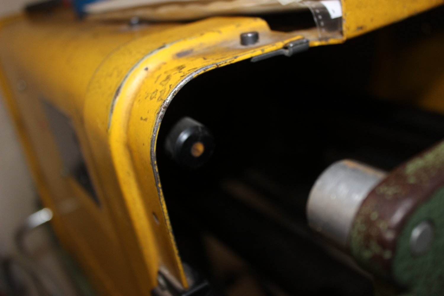

нет там у Вас геркона, это простые резиновые отбойники.

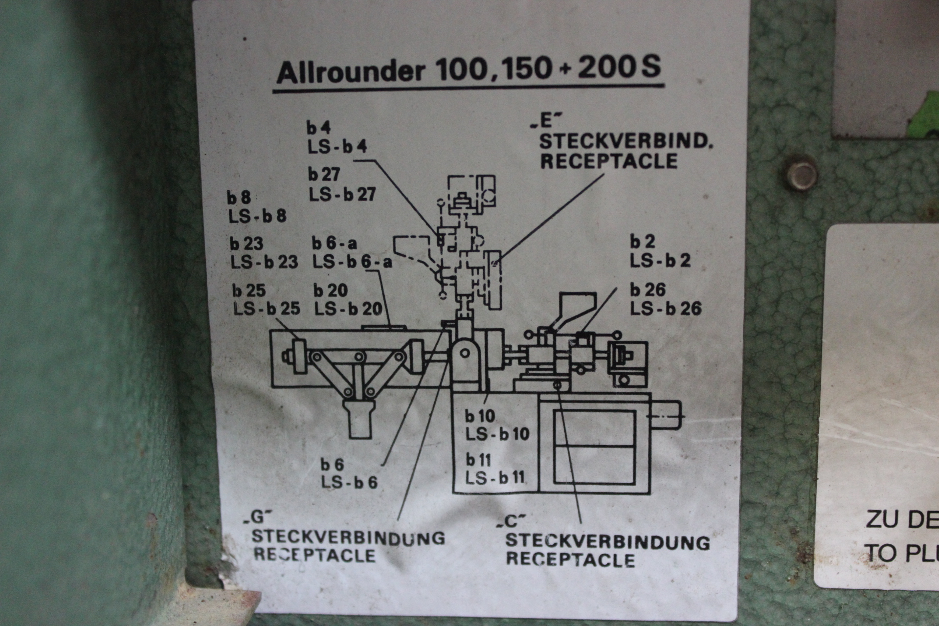

Alkor писал(а): и b10-b11 (это концевые выключатели, которые находятся на моем ТПА на неподвижной плите). Я правильно вас понял???
Я руководствовался Вашей наклейкой.
Alkor писал(а): Ну, теперь постараюсь обмозговать циклограмму и представить на обозрение то, что получится.
to Sandy, Вы позволите выложить здесь ту инструкцию, которую мне присылали???
Sandy Писал что у него тпа по помоложе и название концевиков имеют другой смысл, вы только запутаетесь.

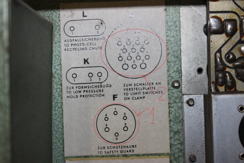

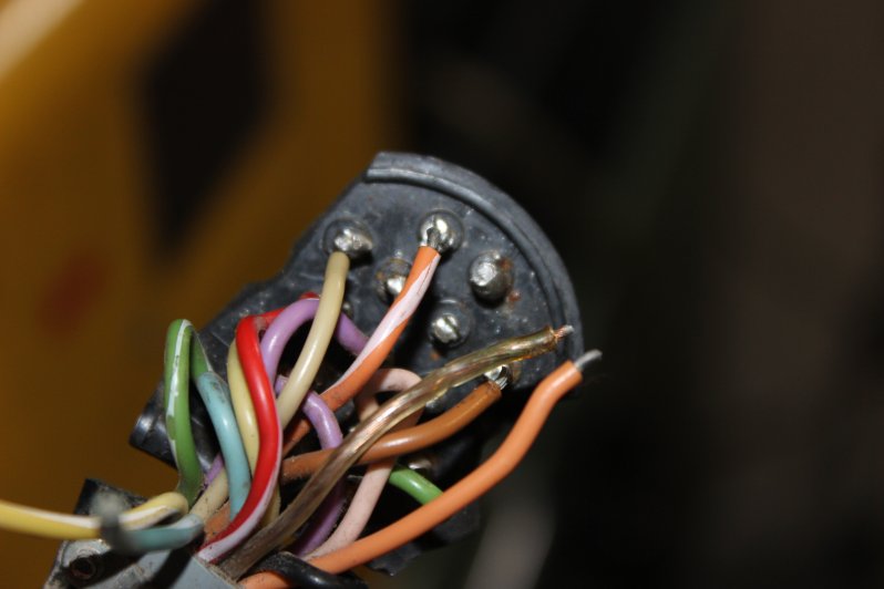

Лучше сообщите куда идет 16 штырьковая вилка и провод от нее.

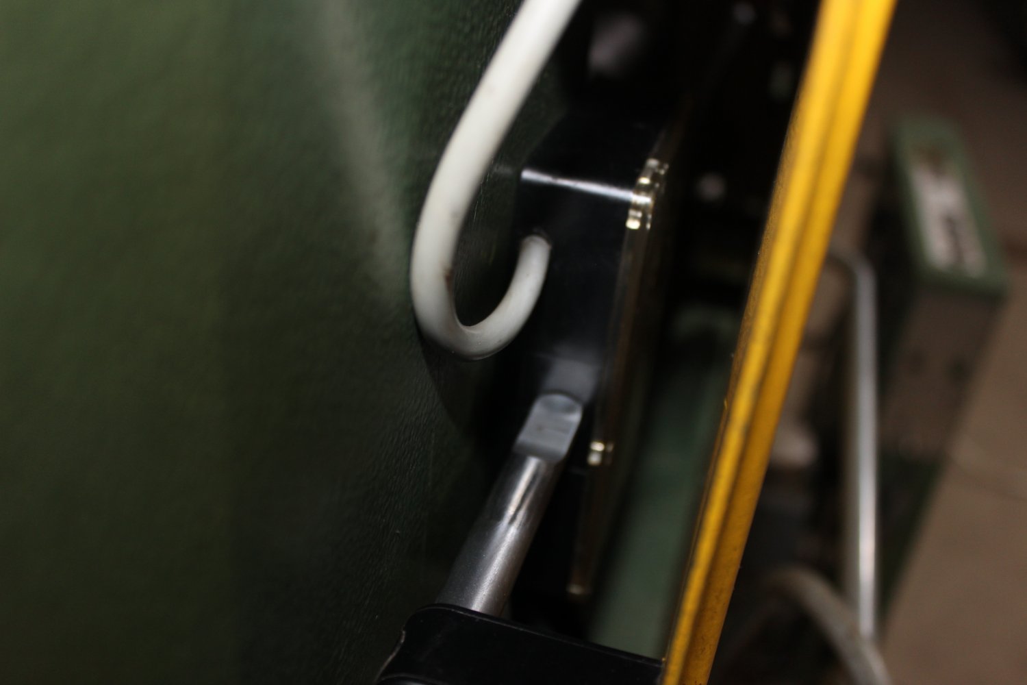

#51 Сообщение Alkor » 01 дек 2014, 22:24

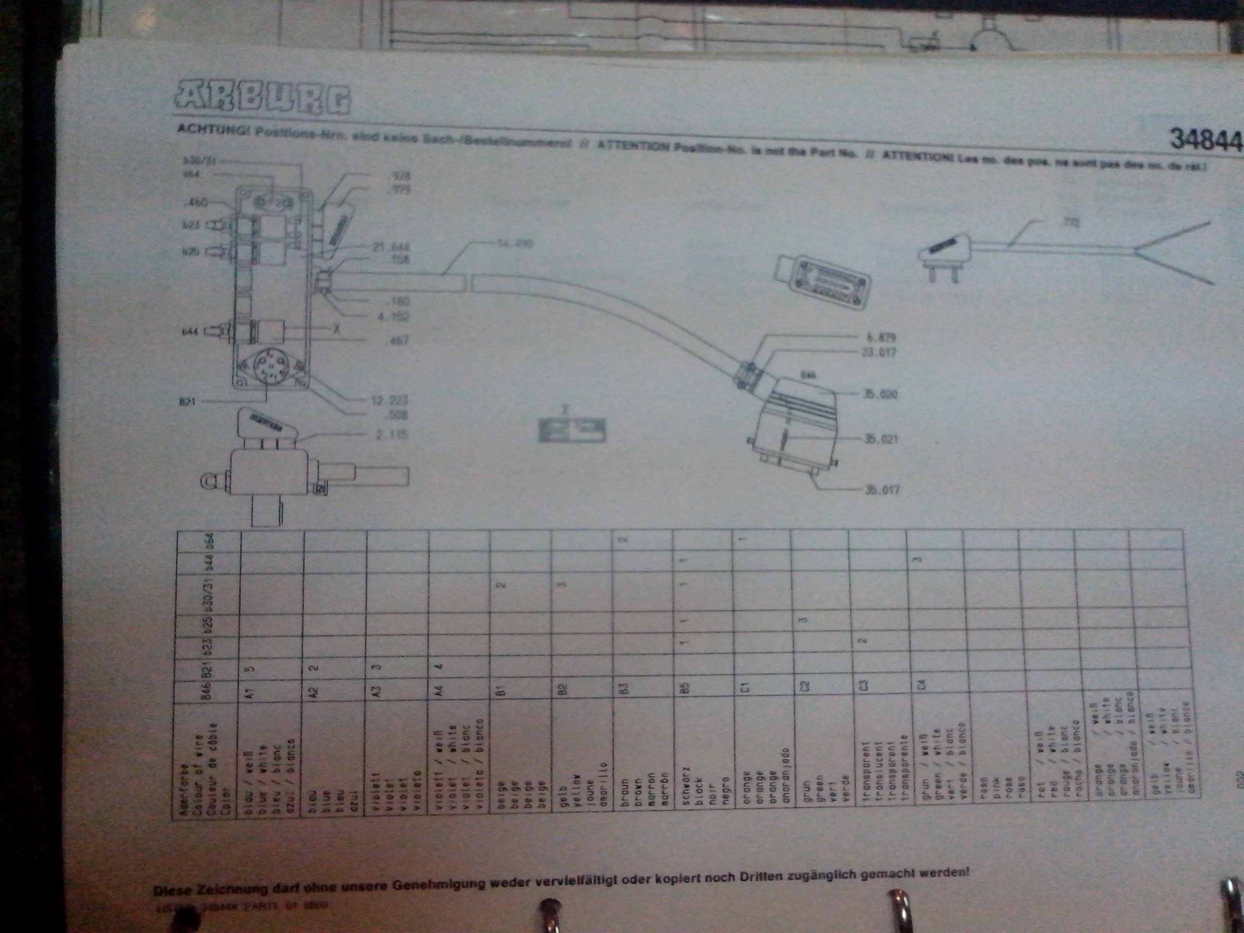

попробую рассказать с помощью фотографий.
1) Геркон все таки есть, т.к. я его прозванивал, как есть и просто резиновые отбойники
2) провод от геркона идет на двухконтактный выключатель - в верхнюю его часть
Alkor
Сообщения: 114
Город: Харьков

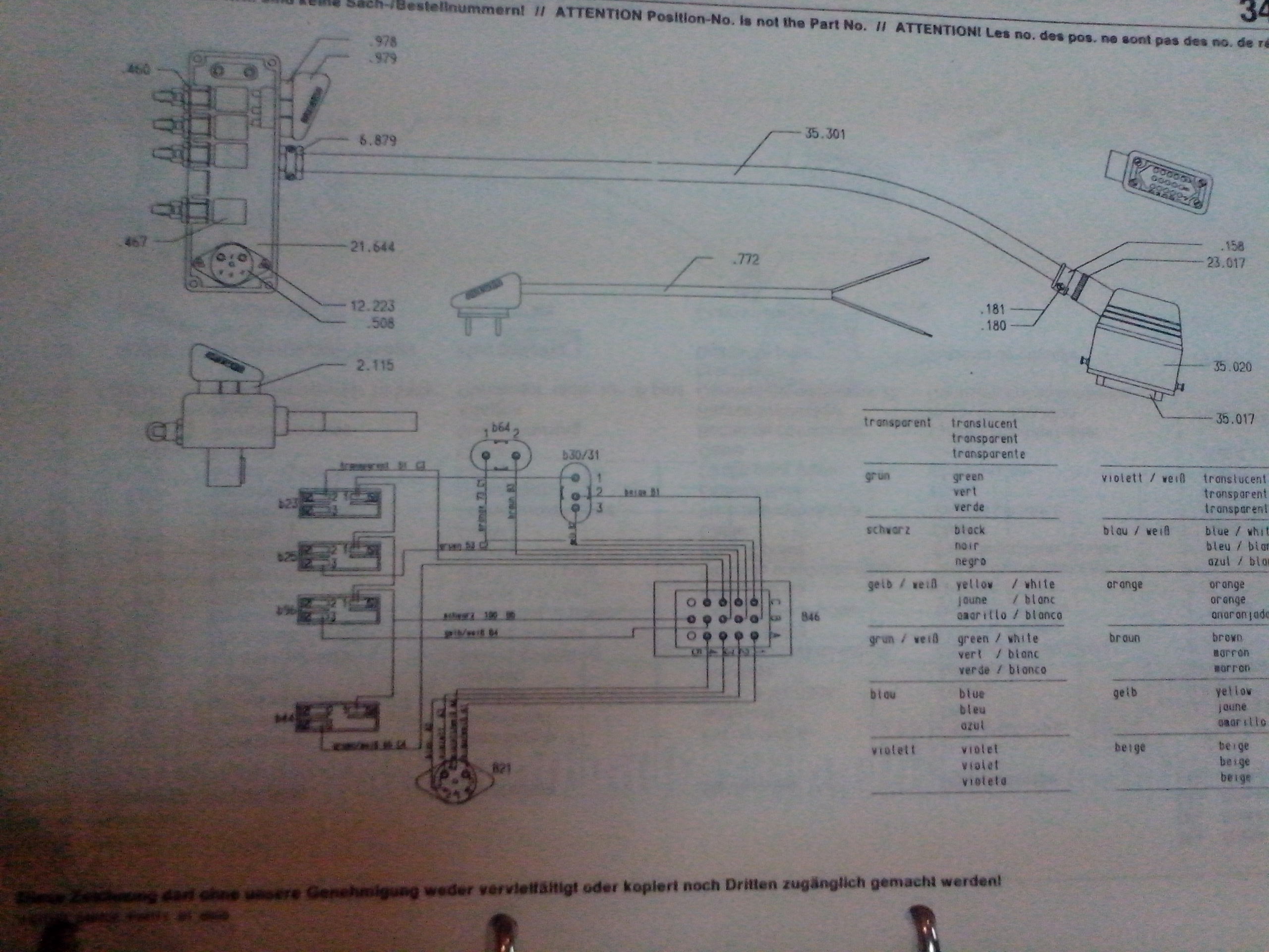

#52 Сообщение Alkor » 01 дек 2014, 22:35
3) из нижней части двух-контактного выключателя идет 6 контактный провод, который вставляется в разъем возле b25. На схеме он обозначен так.
- к защитному кожуху.
На этой же фотографии видно, что из общего блока концевиков вниз идет провод. - это и есть 16 контактный разъем, который непосредственно вставляется в блок управления станком. на другом конце этого провода, по всей видимости и находится до сих пор моя проблема.

Мулланур писал(а):Alkor. Но прежде чем выбирать зазор в 3мм при настройке формы, ослабьте эти муфты (на фото выделены желтым) и цилиндром впрыска (который жестко закреплен на направляющих узла впрыска) подведите узел впрыска что бы сопло коснулось сферы пресс-формы (для этого нужны шпильки выделены красным), прижмите эти муфту к цилиндру пластикации и за фиксируйте их. Кстати сопло у Вас скорей "самозапираемое".
Зачем подводить сопло к пресс-форме перед выбиранием зазора на неподвижной плите? В таком случае зазор и не выберется - сопло будет мешать.
С чего Вы решили, что сопло самозапираемое - его фото нет.
Сообщения: 1587
#54 Сообщение Мулланур » 02 дек 2014, 06:52
Sandy писал(а): Зачем подводить сопло к пресс-форме перед выбиранием зазора на неподвижной плите? В таком случае зазор и не выберется - сопло будет мешать.
Сугубо личное предположение. Предполагаю что:
а) будет не большая не соосность сфер сопла и литниковой втулки значит зазор между ними,
б) в ручную плотно прижать муфты/хомуты к цилиндру пластикации тоже не получится тоже будет зазор,
в) 3мм компенсировать зазоры и создать натяг прижима сопла.
Насчет самозапераемого сопла предположение.
Alkor, схемы могут и не совпасть, опасно по ним ориетироваться они как пример.

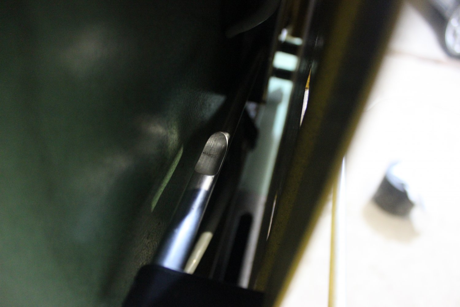

Сопло обычное- открытое. Я его на днях скручивал, вечером будет. Интересно, что на сопле не радиус, а плоскость. По проводам, это уже кое что, по крайней мере надеюсь, что распиновку контактов они не поменяли. Буду пробовать, благодарю за схемы.

Alkor писал(а):... По проводам, это уже кое что, по крайней мере надеюсь, что распиновку контактов они не поменяли. Буду пробовать, благодарю за схемы.
Посмотрите другой конец провода, часть концов у Вас не задействована (гидравлический толкатель - 2 конца) можно их и не цеплять.

#57 Сообщение Alkor » 02 дек 2014, 15:02
Да я вот в течении дня постепенно переношу то, что есть у меня на то, что отображено на второй схеме. даже здесь, на схеме видно, что как минимум 4 провода не задействовано. возникает вопрос - может провода то и не были оторваны??? но, следы олова и кусочки медной проволоки... сегодня гляну вторую сторону провода...

#59 Сообщение Мулланур » 03 дек 2014, 21:49
У Вас штанги на узле впрыска не будут перемещаться, а двигаются концевики. С b31 съезжает включая подпитку и конец загрузки тоже съезжает с b2 и декомпрессия оканчивается наездом на b26.
b23 -начало сталкивания, b25- конец размыкания. Еще есть ошибки.
Вопрос к Вам: как вы думаете как можно на вашей машине сделать три сталкивания или семь сталкиваний?
