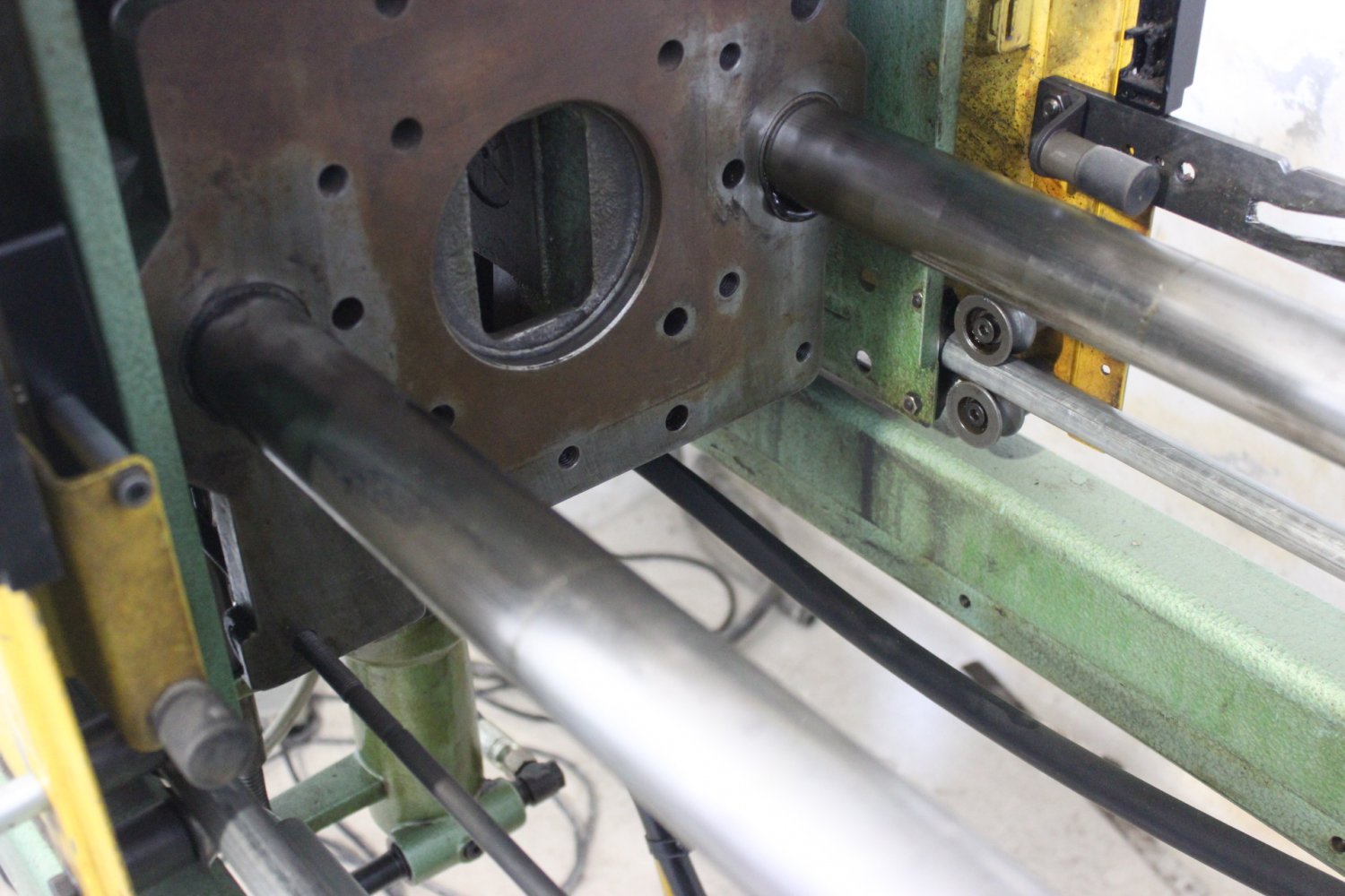

#51 Сообщение Alkor » 01 дек 2014, 22:24
попробую рассказать с помощью фотографий.
1) Геркон все таки есть, т.к. я его прозванивал, как есть и просто резиновые отбойники
2) провод от геркона идет на двухконтактный выключатель - в верхнюю его часть
Alkor
Сообщения: 114
Зарегистрирован: 03 сен 2007, 13:16
Город: Харьков
Re: Восстанавливаю Arburg Allroubder 221e/150r, есть вопросы
#52 Сообщение Alkor » 01 дек 2014, 22:35
3) из нижней части двух-контактного выключателя идет 6 контактный провод, который вставляется в разъем возле b25. На схеме он обозначен так.
- к защитному кожуху.
На этой же фотографии видно, что из общего блока концевиков вниз идет провод. - это и есть 16 контактный разъем, который непосредственно вставляется в блок управления станком. на другом конце этого провода, по всей видимости и находится до сих пор моя проблема.

Мулланур писал(а):Alkor. Но прежде чем выбирать зазор в 3мм при настройке формы, ослабьте эти муфты (на фото выделены желтым) и цилиндром впрыска (который жестко закреплен на направляющих узла впрыска) подведите узел впрыска что бы сопло коснулось сферы пресс-формы (для этого нужны шпильки выделены красным), прижмите эти муфту к цилиндру пластикации и за фиксируйте их. Кстати сопло у Вас скорей "самозапираемое".
Зачем подводить сопло к пресс-форме перед выбиранием зазора на неподвижной плите? В таком случае зазор и не выберется - сопло будет мешать.
С чего Вы решили, что сопло самозапираемое - его фото нет.
Сообщения: 1588
Поблагодарили: 390 раз
#54 Сообщение Мулланур » 02 дек 2014, 06:52
Sandy писал(а): Зачем подводить сопло к пресс-форме перед выбиранием зазора на неподвижной плите? В таком случае зазор и не выберется - сопло будет мешать.
Сугубо личное предположение. Предполагаю что:
а) будет не большая не соосность сфер сопла и литниковой втулки значит зазор между ними,
б) в ручную плотно прижать муфты/хомуты к цилиндру пластикации тоже не получится тоже будет зазор,
в) 3мм компенсировать зазоры и создать натяг прижима сопла.
Насчет самозапераемого сопла предположение.
Alkor, схемы могут и не совпасть, опасно по ним ориетироваться они как пример.

#55 Сообщение Alkor » 02 дек 2014, 08:39
Сопло обычное- открытое. Я его на днях скручивал, вечером будет. Интересно, что на сопле не радиус, а плоскость. По проводам, это уже кое что, по крайней мере надеюсь, что распиновку контактов они не поменяли. Буду пробовать, благодарю за схемы.

#59 Сообщение Мулланур » 03 дек 2014, 21:49
У Вас штанги на узле впрыска не будут перемещаться, а двигаются концевики. С b31 съезжает включая подпитку и конец загрузки тоже съезжает с b2 и декомпрессия оканчивается наездом на b26.
b23 -начало сталкивания, b25- конец размыкания. Еще есть ошибки.
Вопрос к Вам: как вы думаете как можно на вашей машине сделать три сталкивания или семь сталкиваний?
Alkor
Сообщения: 114
Город: Харьков
#60 Сообщение Alkor » 03 дек 2014, 23:45
Полагаю, что у меня можно сделать или одно сталкивание или три. Можно ли больше, понятия не имею. :-)))
