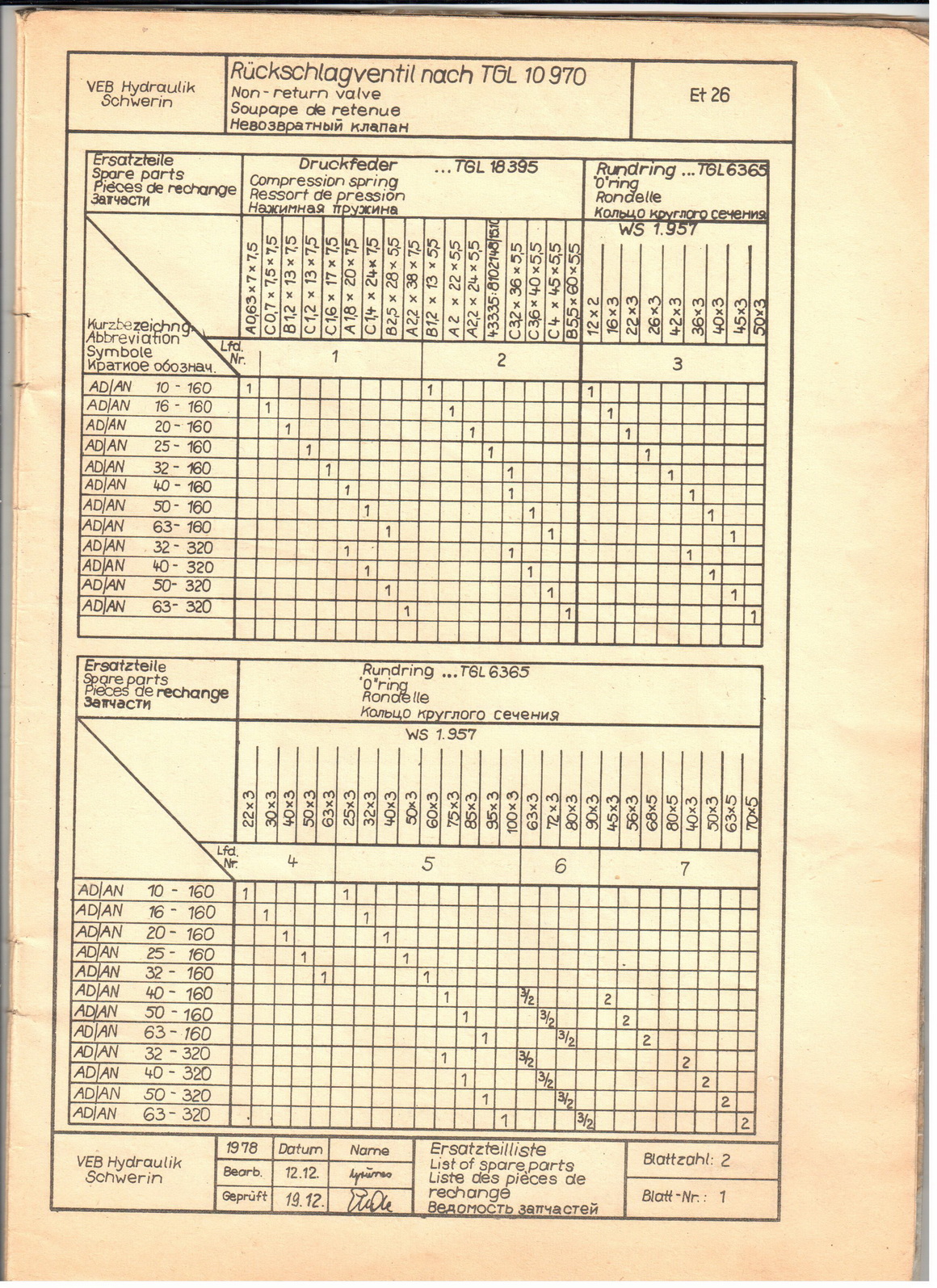

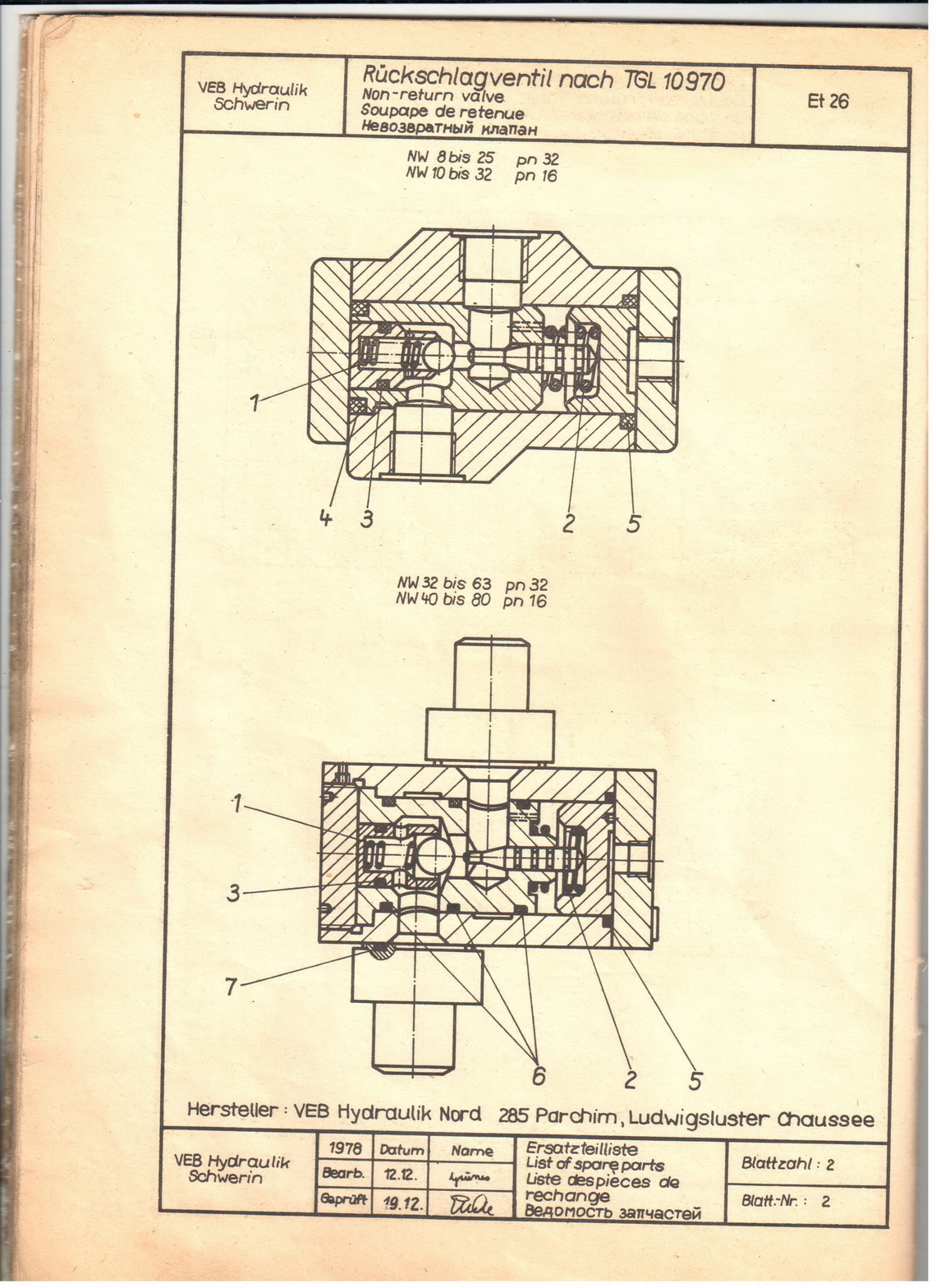

ВР30-VR30 управляемый замок. Прижима механизма впрыска к литниковой втулке пресформы. Немного другое исполнение. Вместо поршенька с конусом. ШАРИК. Но сути не меняет. для продолжения работы по выявлению стабильного давления прижима сопла можно повесить любую не рабочую форму.!!!

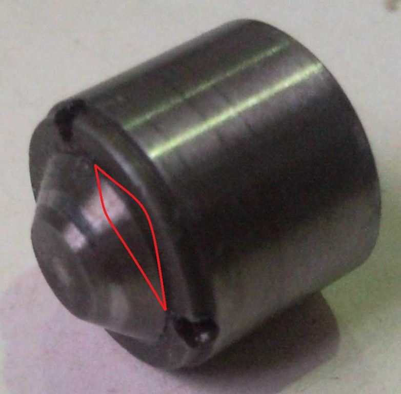

#43 Сообщение Мулланур » 30 сен 2014, 11:59
В канавке под конусом должны быть несколько маленьких отверстий.
