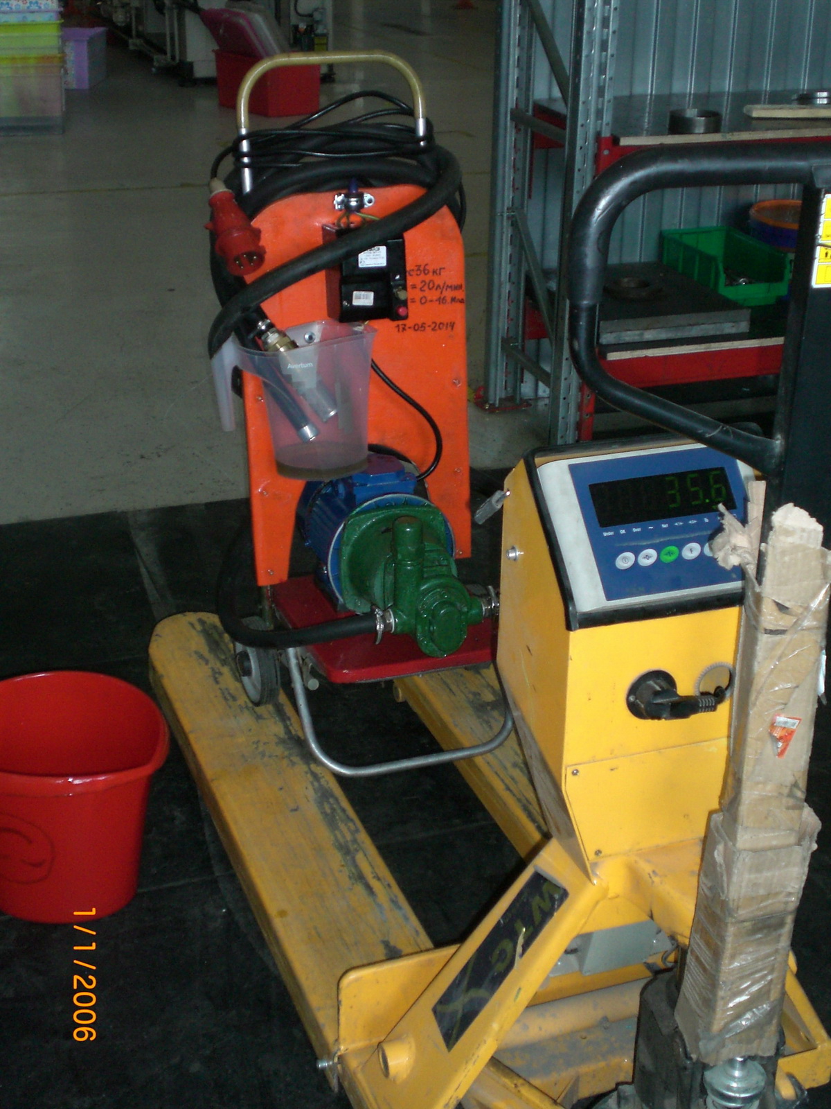

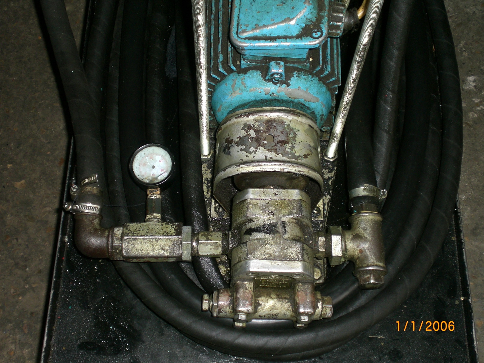

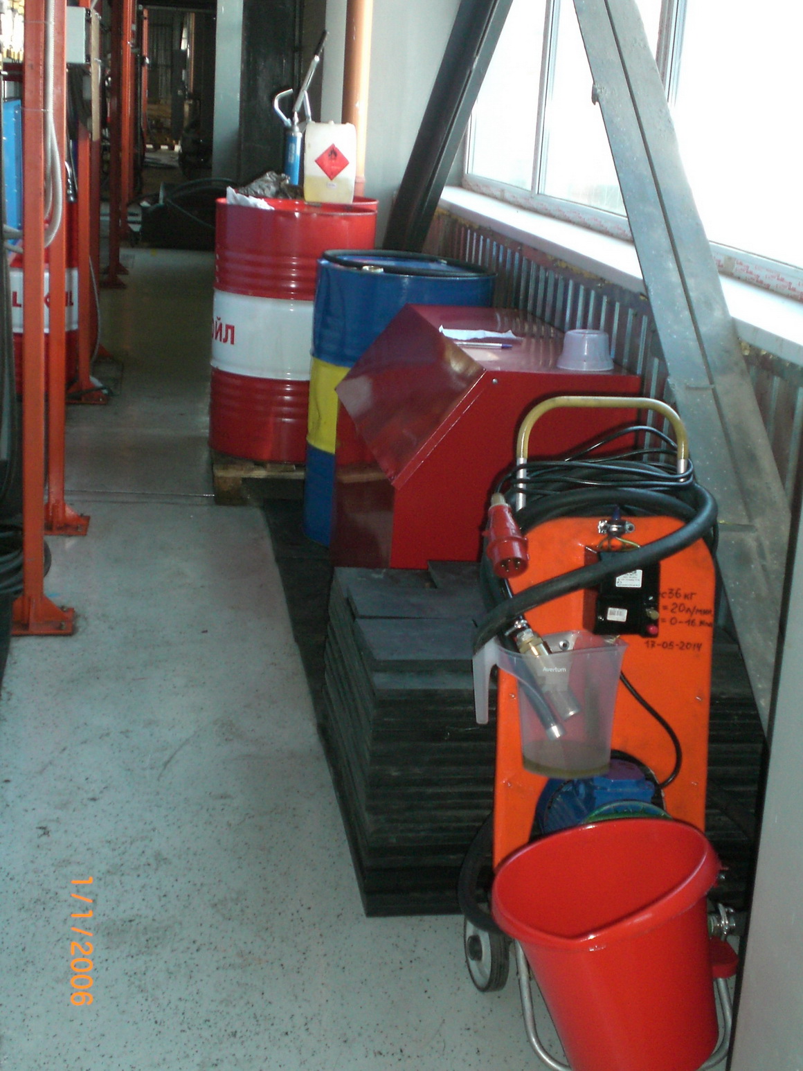

#33 Сообщение ЗЮМ » 17 май 2014, 13:14

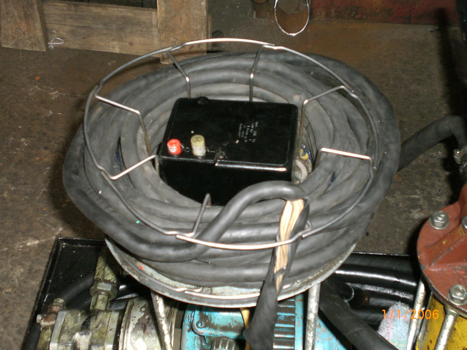

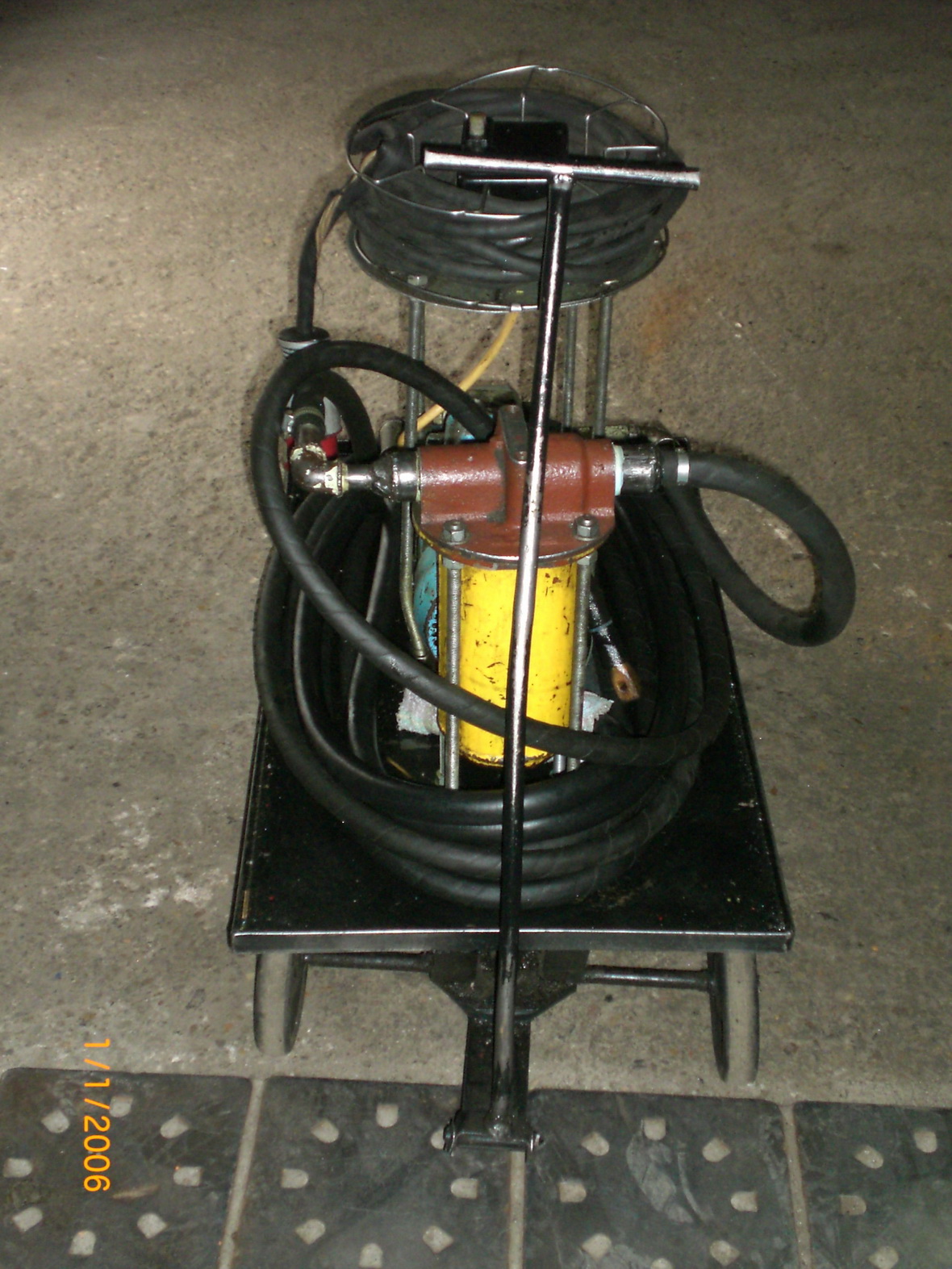

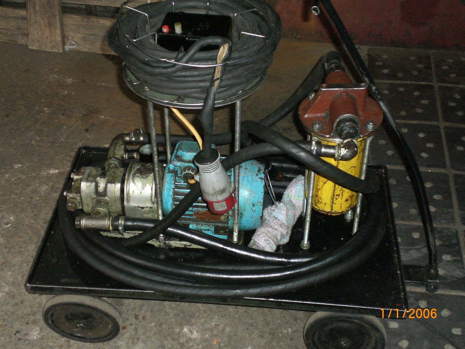

ФИНИШ: Командировка закончилась . Провели работы по заземлению и хорошей изоляции что бы исключить несчастный случай. Тест драйв провели успешно. Обкатка 1 час. Замеры производительности по секундомеру на ведро. 10 литров за 30 секунд. 20 литров в минуту. Самое то что надо. Можно пропускать жидкость через автомобильный фильтр например от Камаза. По поводу сопромата. Если тачки хоз нужд проектируются например на 20 кг, то что разрешено для подъема мужчинам на производстве. То испытания должны проводится шестикратной нагрузкой. если привязываться к грузоподъемным машинам. Вес нашего насоса в сборе 36 кг. Для наглядности уезжая нагрузил свои пожитки на новую тачку. Думаю кг 60 получилось и вроде нормально покатилась. Думаю опасения Мулланура напрасны. Можно усилить колесную базу. Благо на рынках этого добра навалом.
Место прописки.
Место прописки.

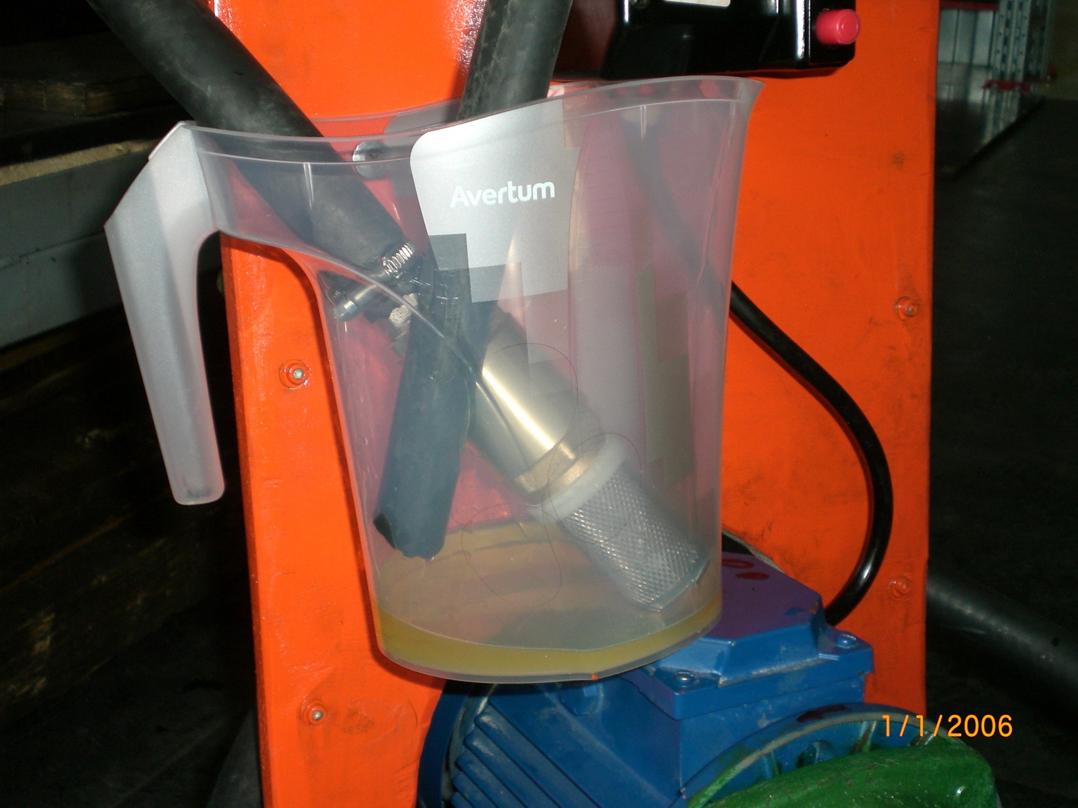

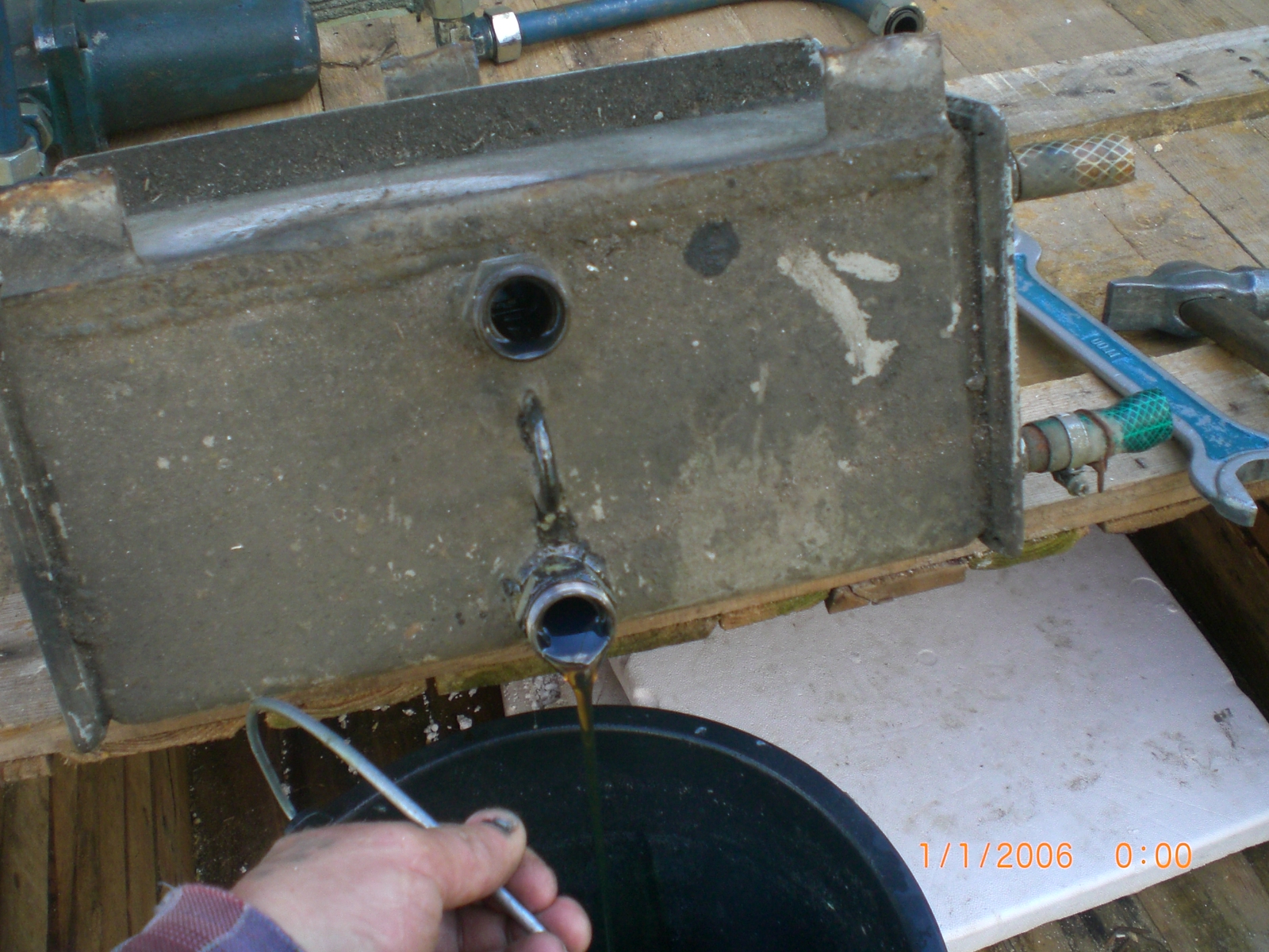

Что под руку попало отстойник. каплеуловитель.
Обкатка.
Обкатка.
Взвешивание установки.
Грузоподьемность и срок службы тележки?

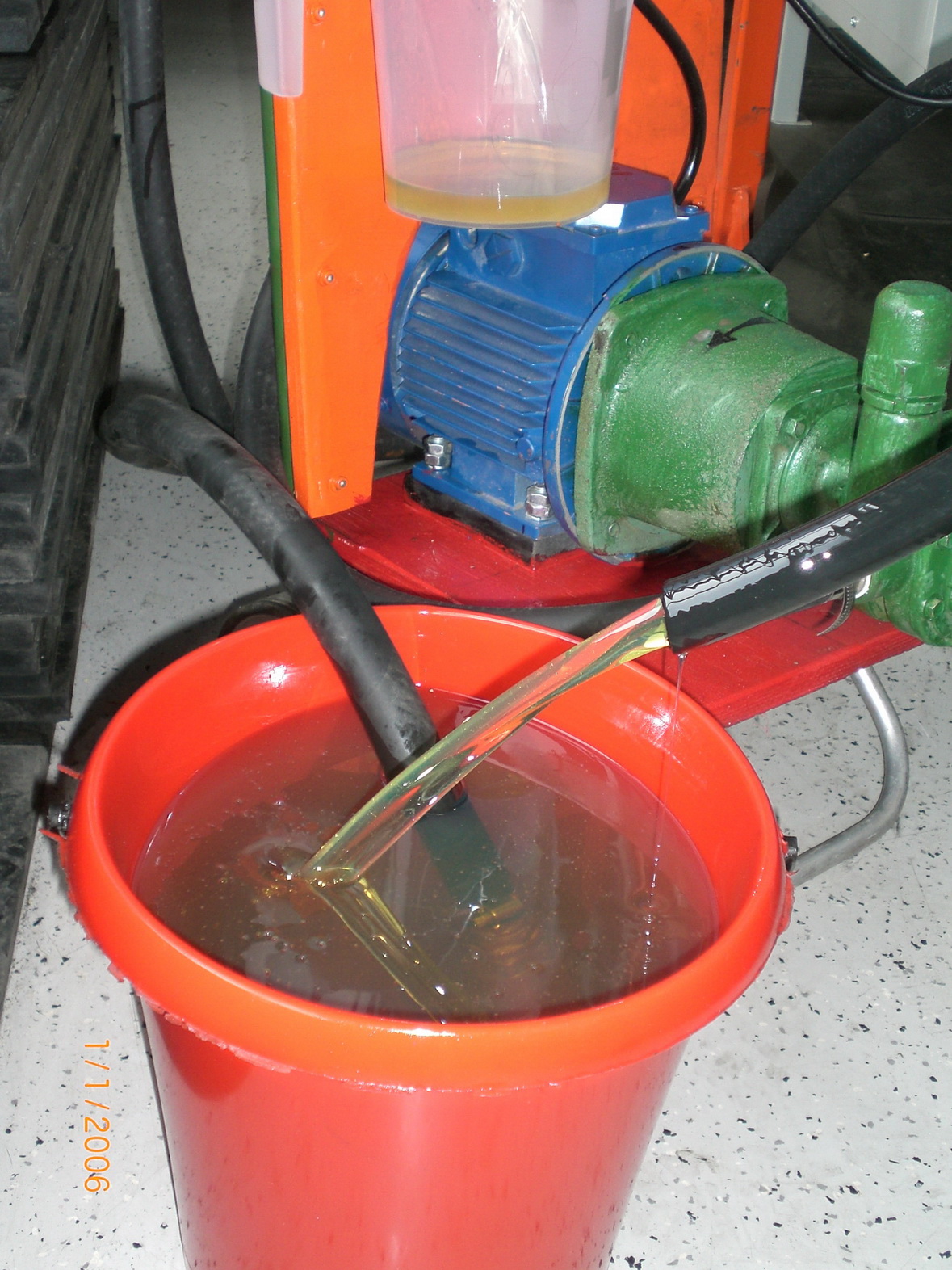

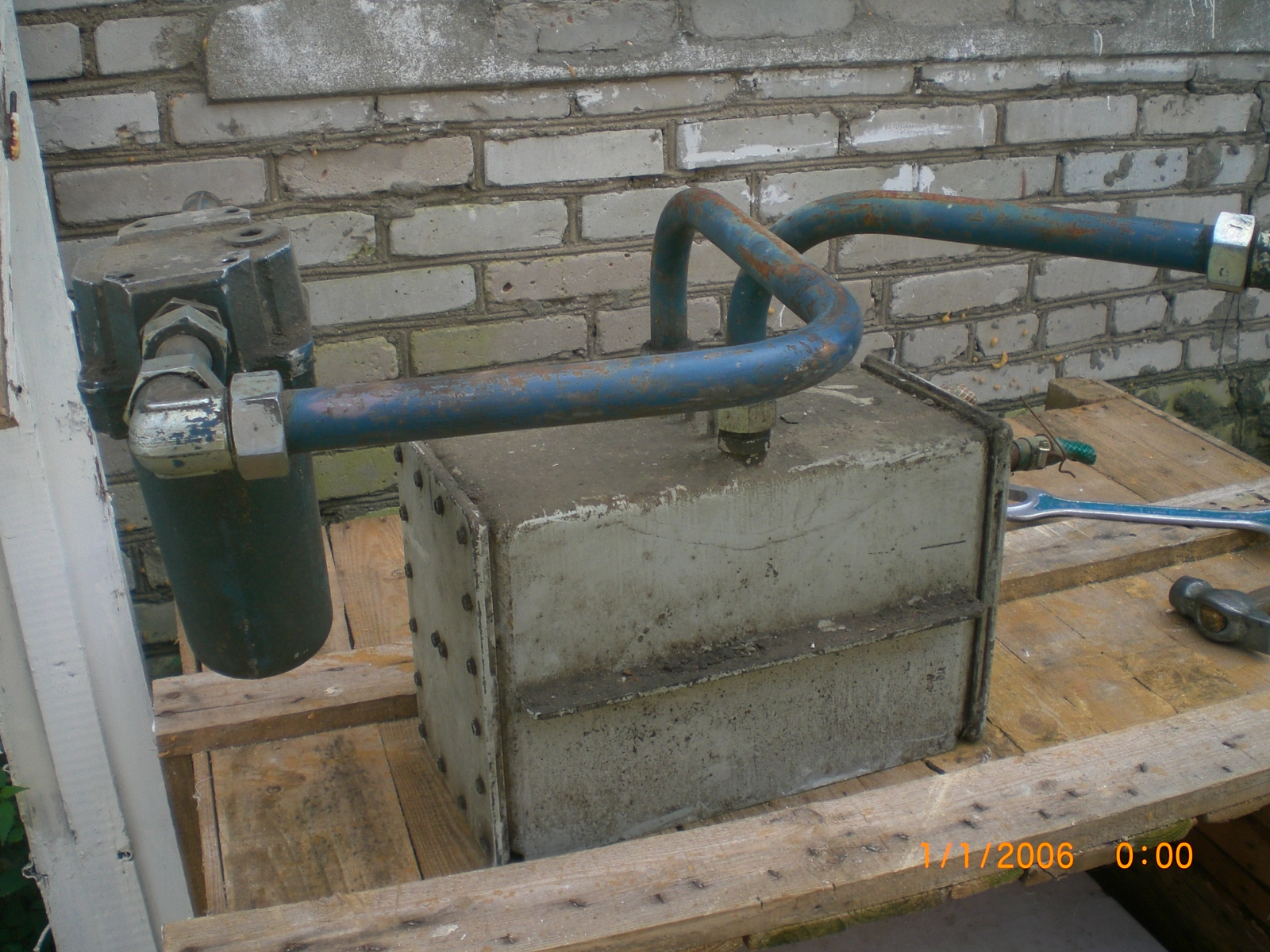

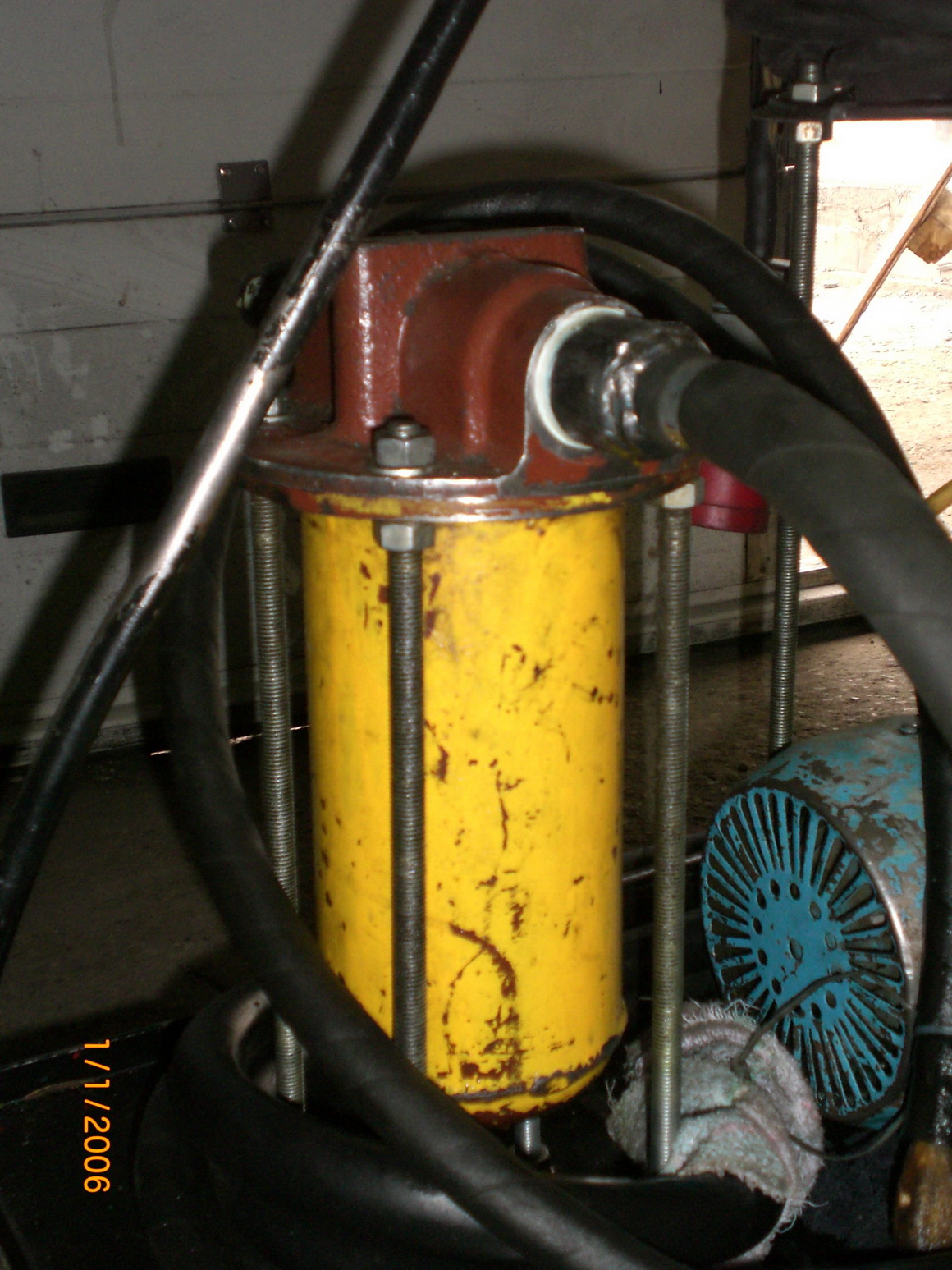

Тема перекачки масла на самом деле вопрос серьезный. За частую руководство думает так : ведрами зальют нечего прохлаждаться. Тупая очень тупая позиция. Больше добавить нечего. Пользуясь моментом этого вопроса. хочу показать еще один насос слегка по мощнее и с фильтром от Камаза. С катушкой для кабеля и пусковой кнопкой. Тележка покупалась в магазина САД огород за 1000 руб. 15 лет назад. Вот так она выглядит после такого срока работы. ППР ей не делался а жаль. Надо и покрасить и кабель видно нарушен.И манометр сломан. К стати что дает манометр: по нему можно определить 1. засор фильтра 2. При 6 атмосферах открывается обратный клапан и масло идет в обход фильтра. Это важно когда заливаем зимой завезенную бочку с улицы. Очень вязкое и давление на входе в фильтр больше 6-ти атмосфер. А значит грязь может попасть в бак. Ну адальше проблеммы и простои!!! К чему это все. Еще раз утверждаю это не ерунда и не мелочь. Это комфорт, качество заправки бака и удовольствие от работы.
Фильтр от Камаза. Но стоит не дешево.

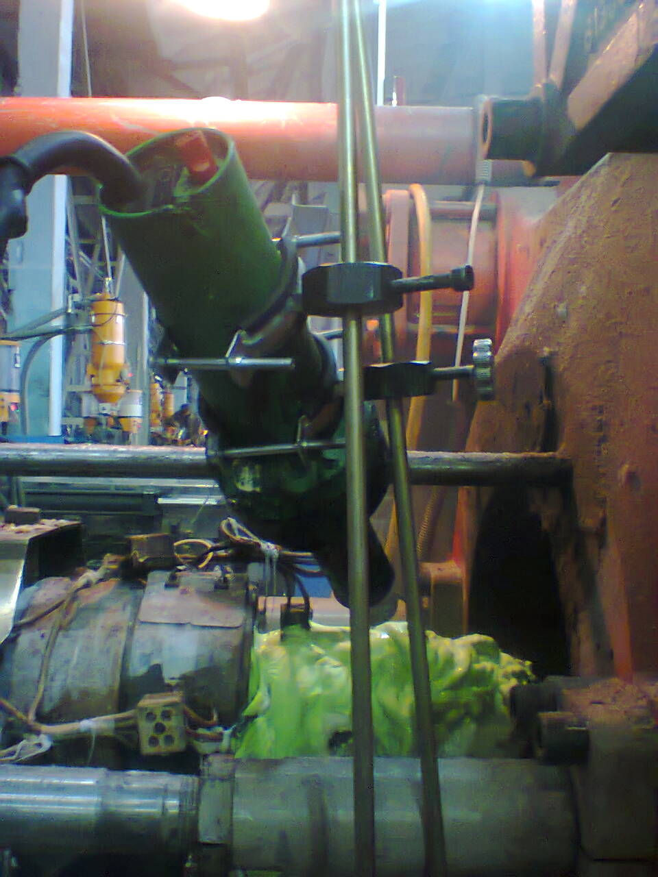

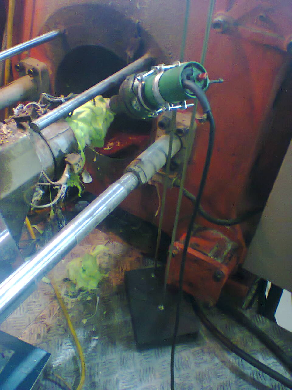

Приспособа для очистки залитых обогревов. Устанавливаем фен и можем пока делать другую работу. Универсально регулируется во всех направлениях. Наши изобретения.
Сообщения: 1587
Поблагодарили: 390 раз
Re: Если вдруг вы что позабыли, загляните в ремонтный альбо
#36 Сообщение Мулланур » 21 окт 2014, 08:18
Хорошая приспособа, освобождает руки,
ЗЮМ писал(а):... и можем пока делать другую работу...
но отставлять без присмотра опасно :bomb:

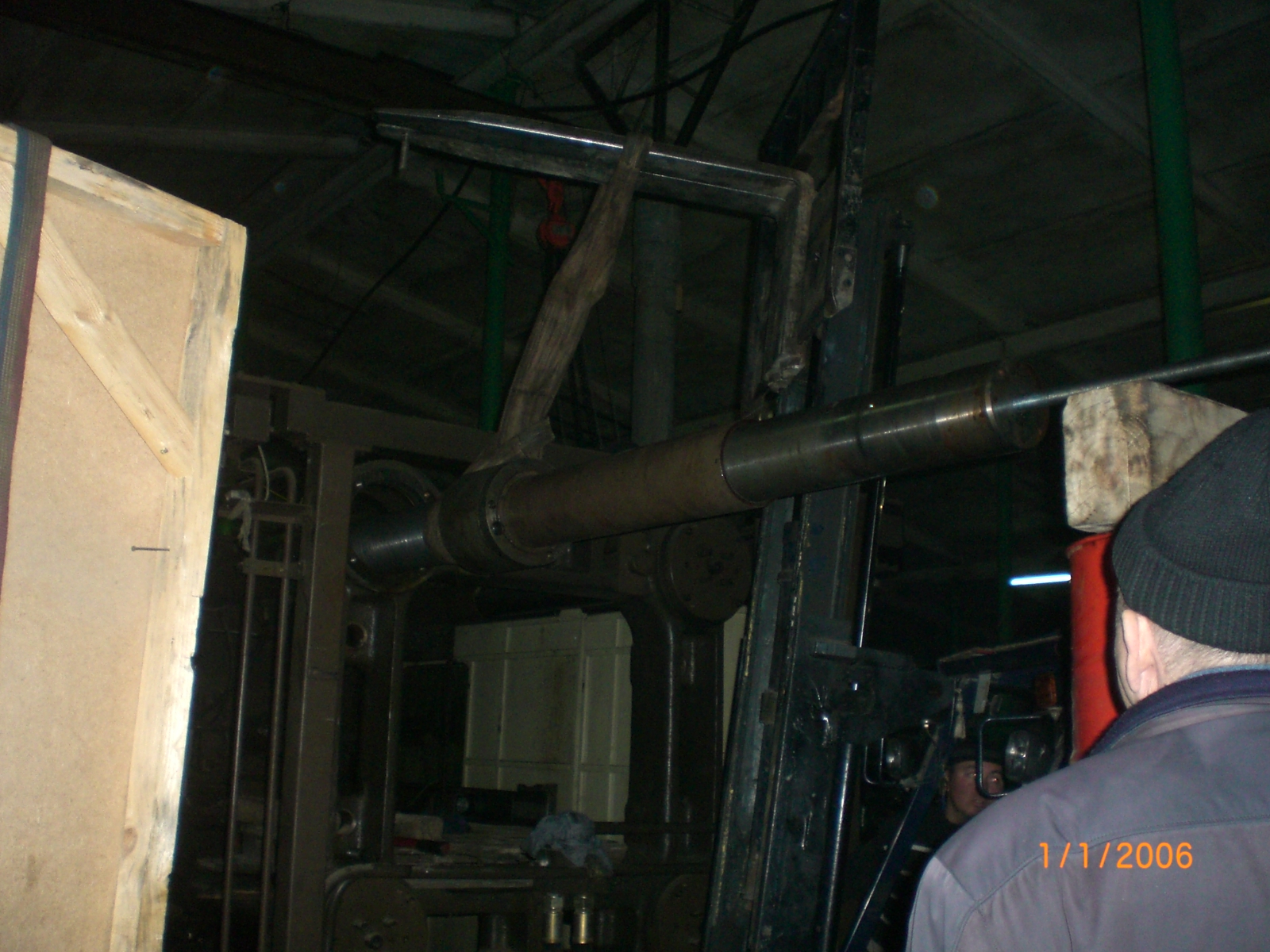

#37 Сообщение ЗЮМ » 19 ноя 2014, 23:36

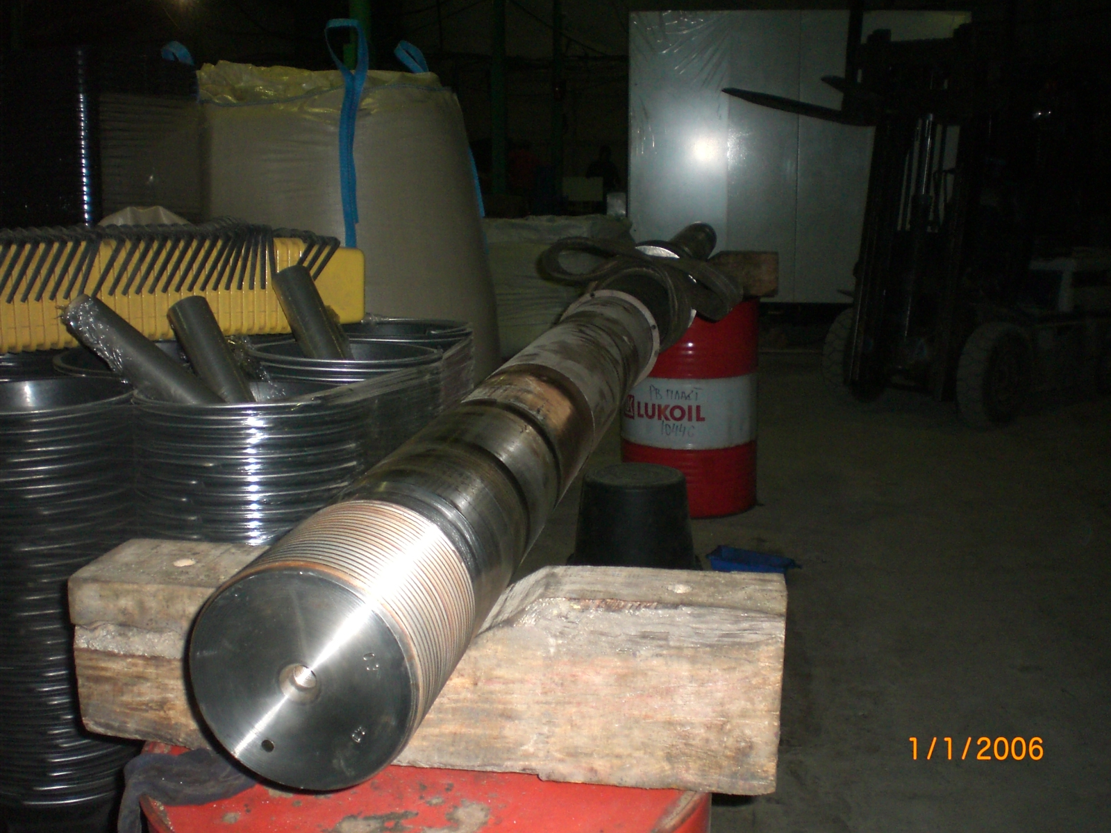

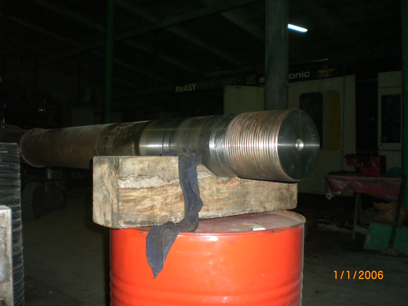

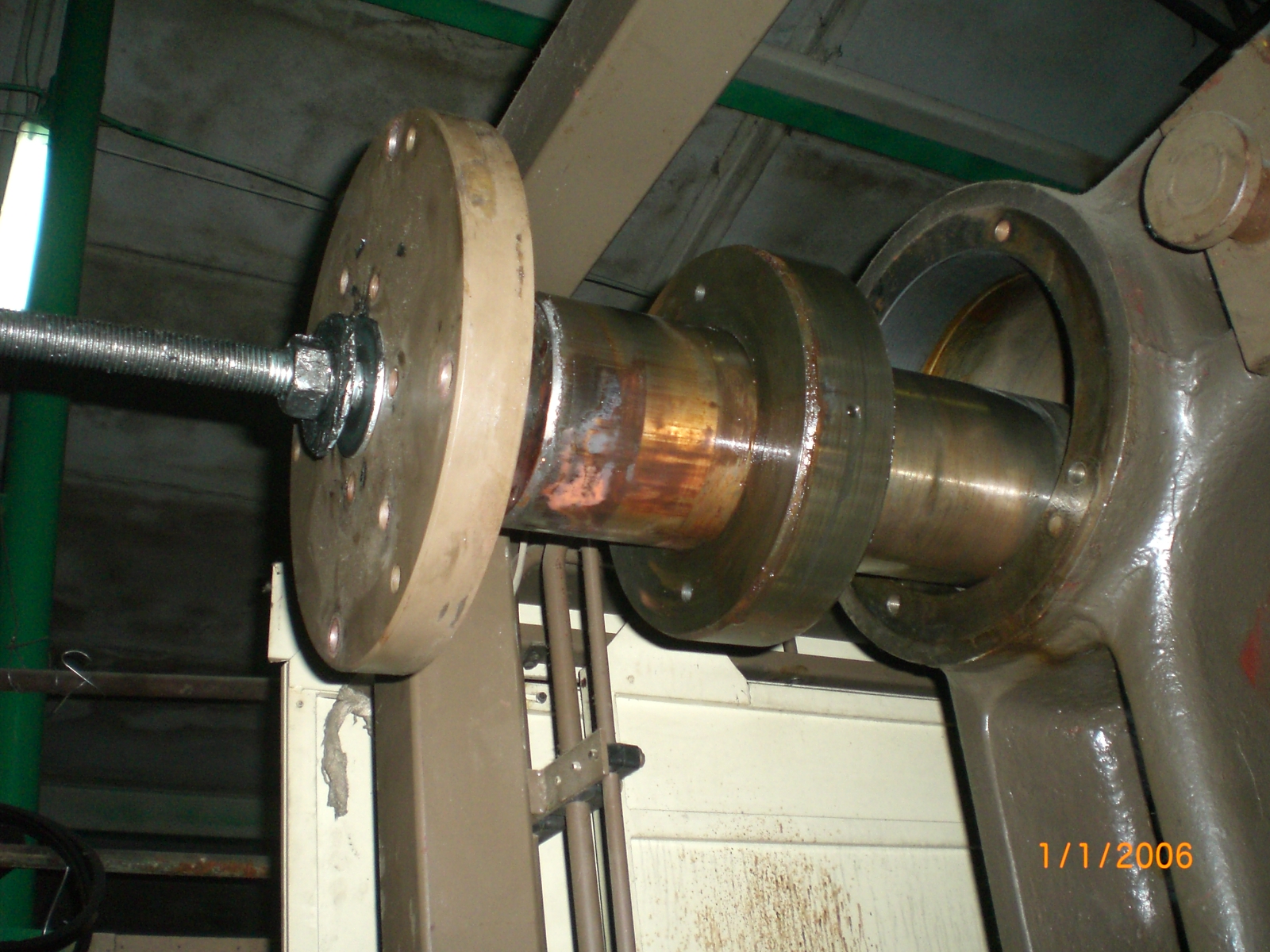

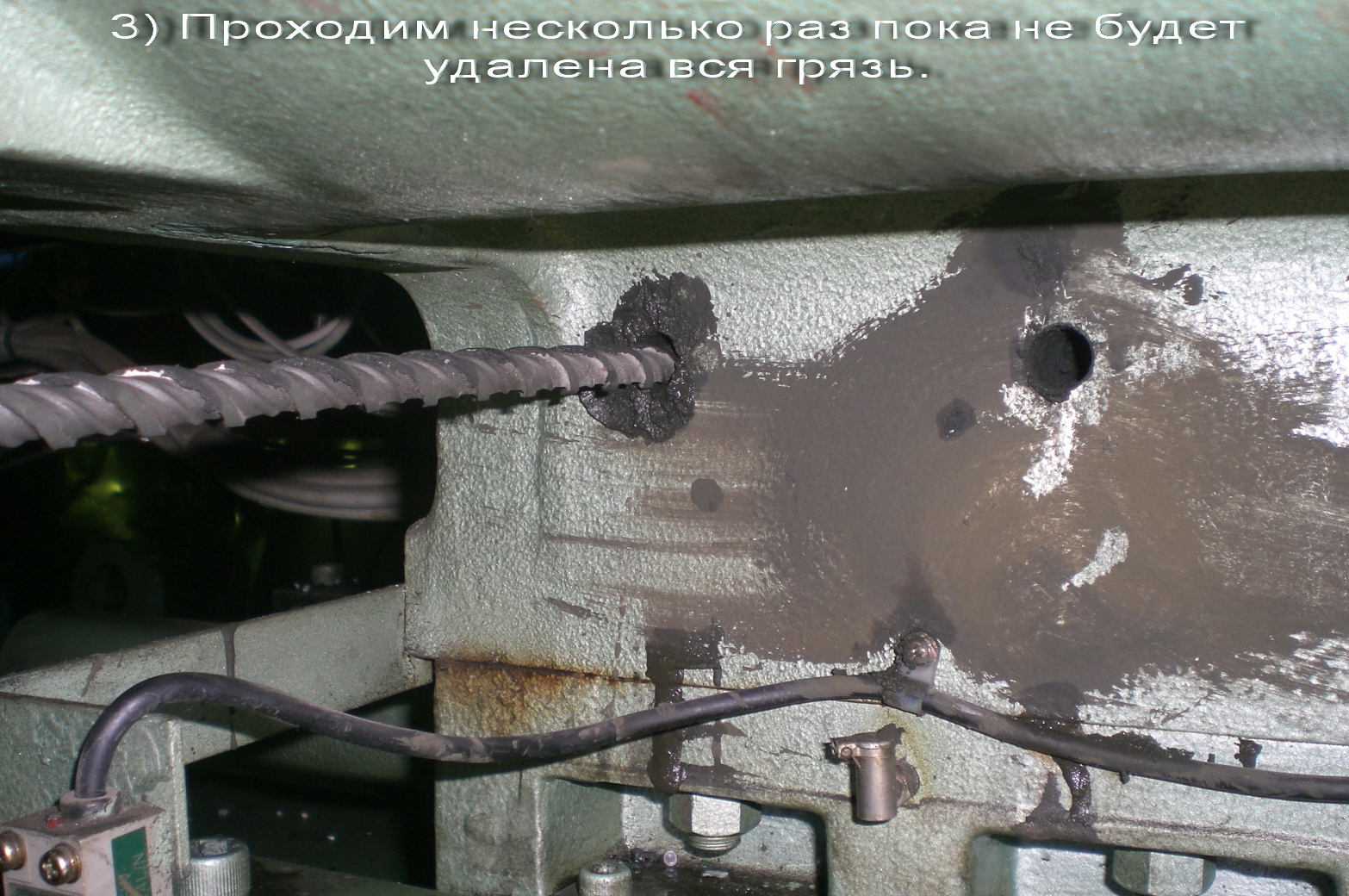

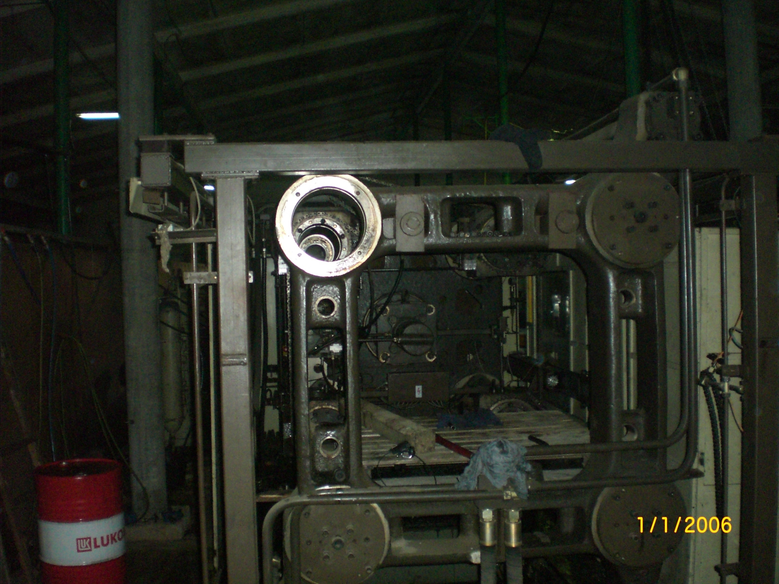

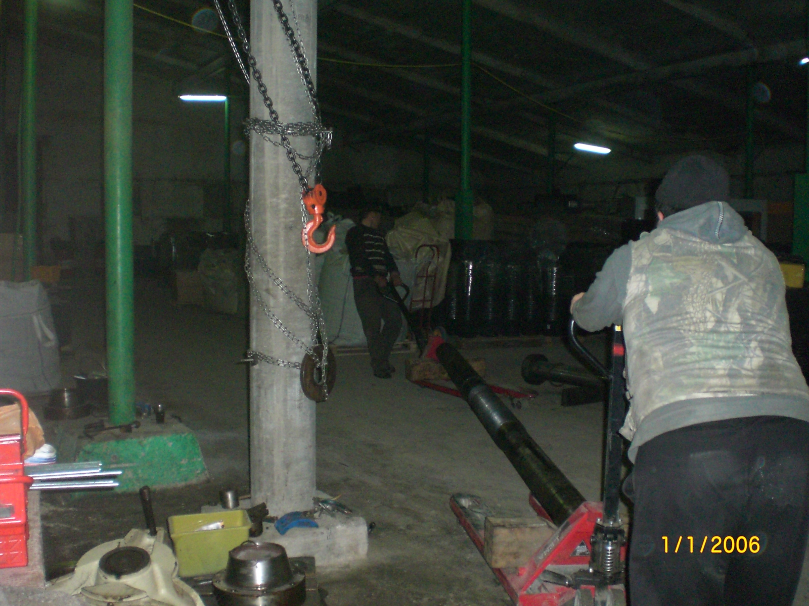

Замена колонны на Куаси 9000/1000 погрузчиком.
Сообщения: 5750
#38 Сообщение ЗЮМ » 19 ноя 2014, 23:40

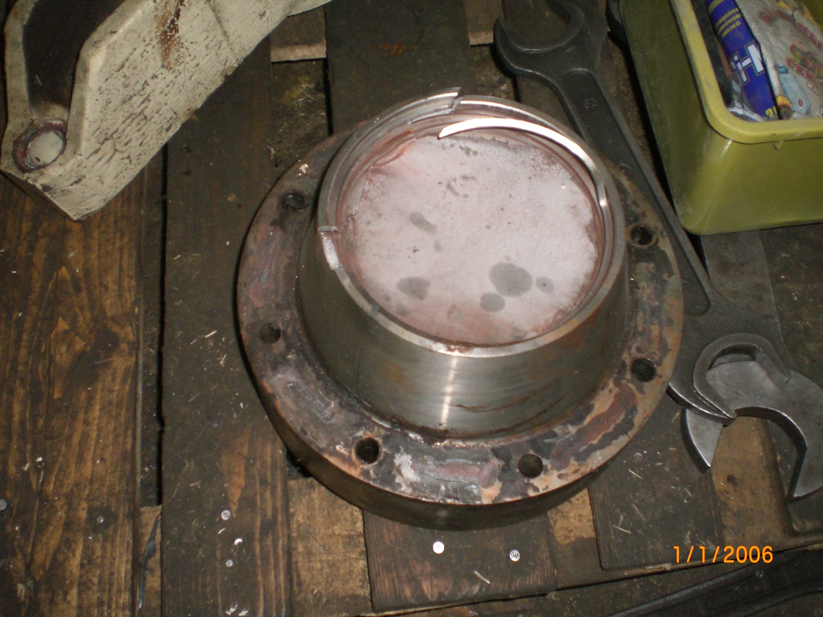

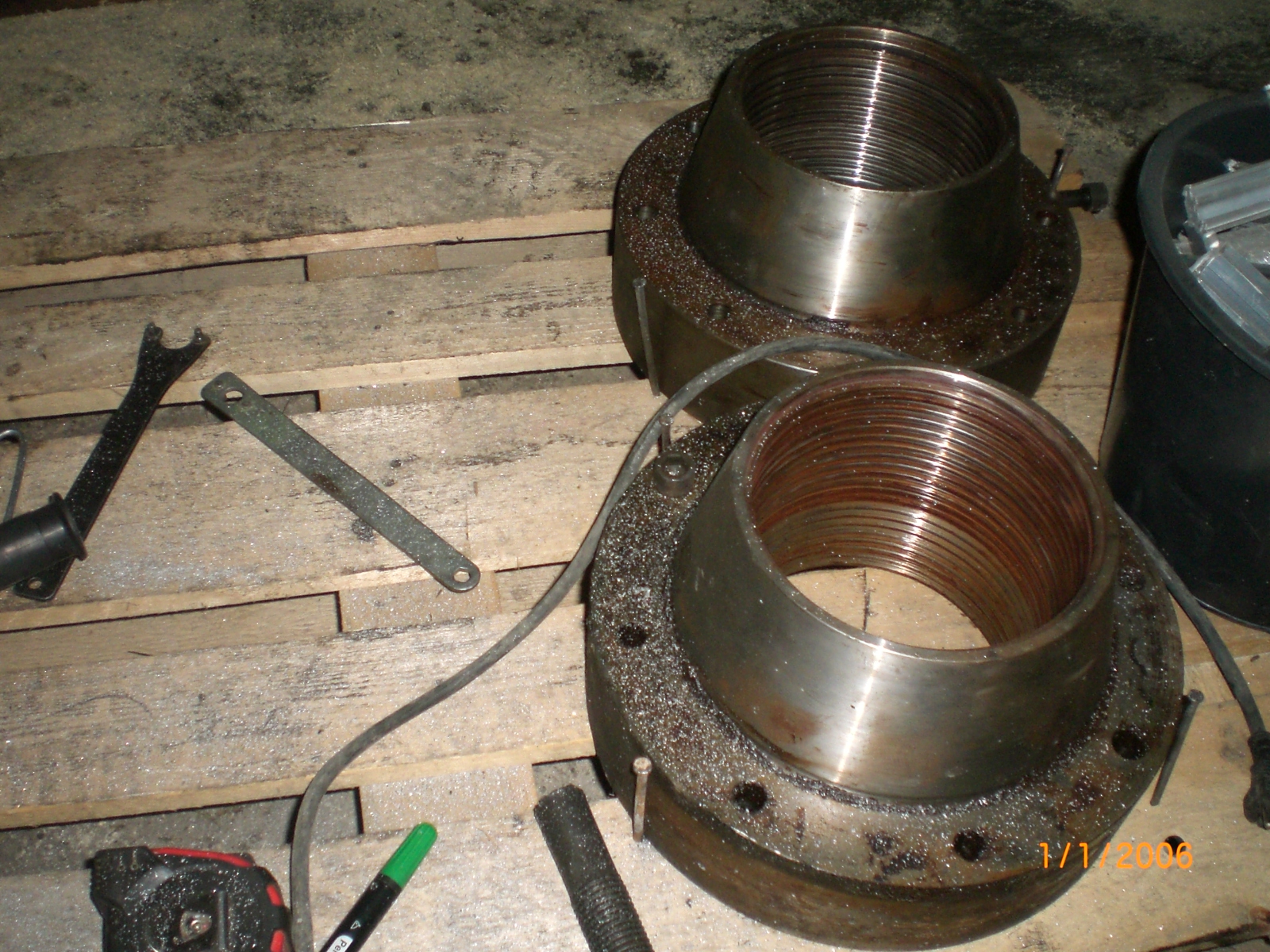

Оборванный кусок внутри гайки. Новая гайка и новая БУ колонна.
Сообщения: 5750
#39 Сообщение ЗЮМ » 23 ноя 2014, 17:49

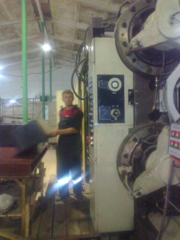

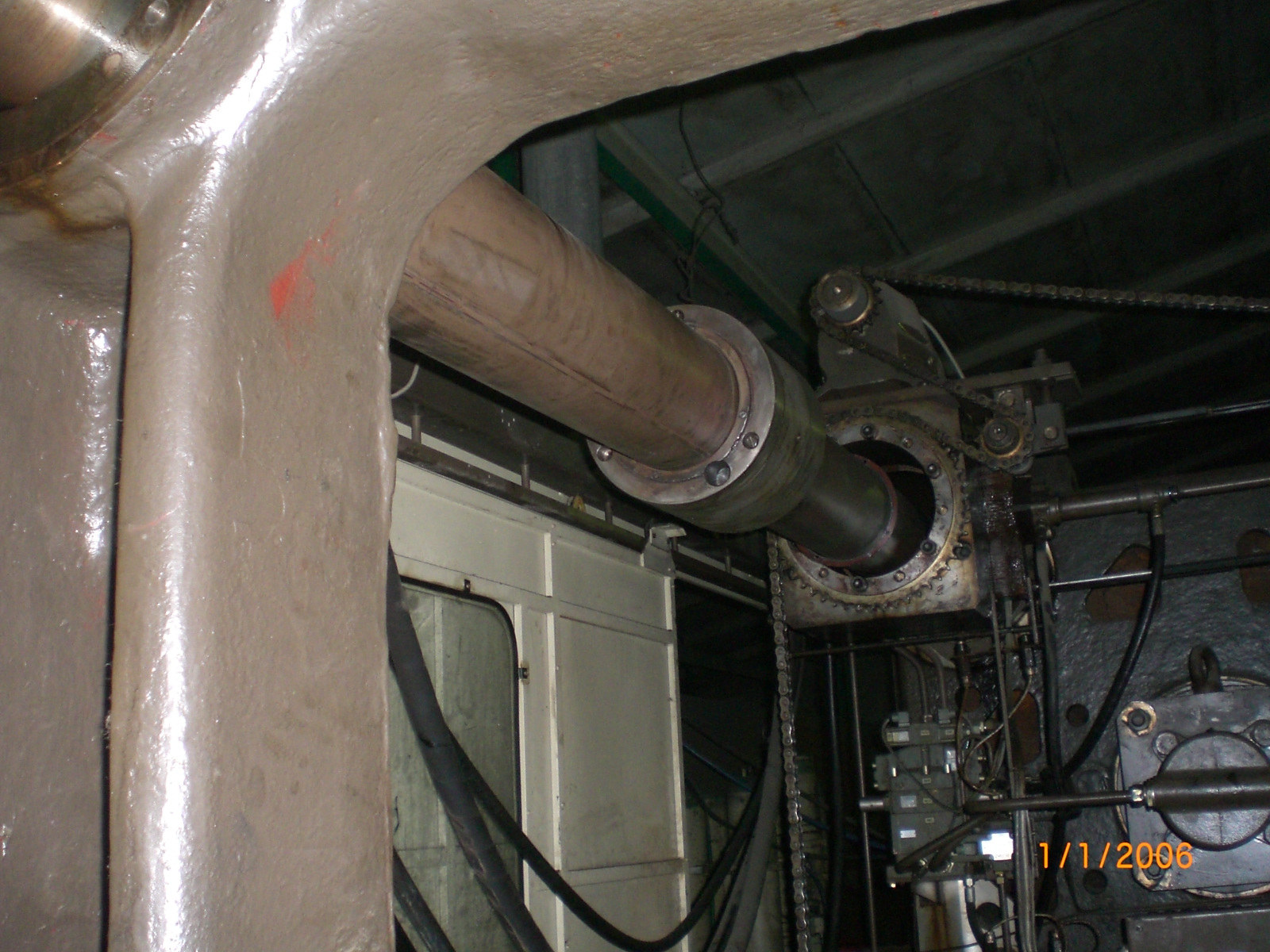

Подготовка колонны к монтажу на ТПА. Колонна установлена отрегулирована. Машина ГОТОВА к работе. Все прошло замечательно.
Контроль размеров и посадочных мест. Зачистка забоин после транспортировки. Проверка легкости хода гаек. Проверка регулировки второй полвинки средней рабочей гайки для притормаживания вращения. Чтобы не было слишком легкого вращения и как следствия самопроизвольного поворачивания гайки в момент подвода отвода подвижной плиты.

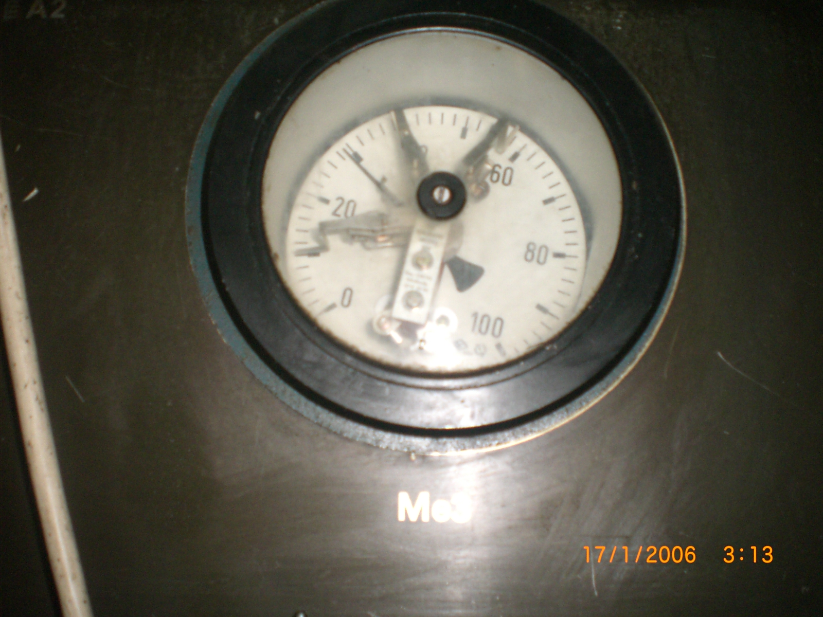

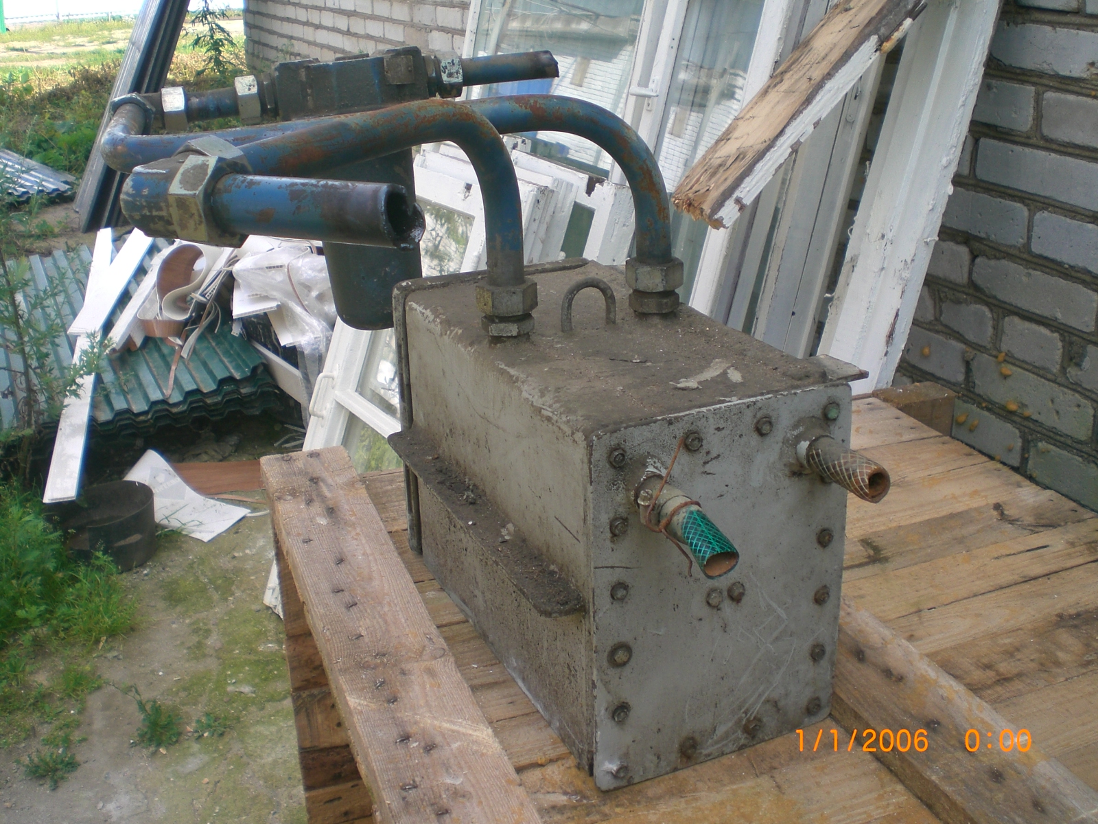

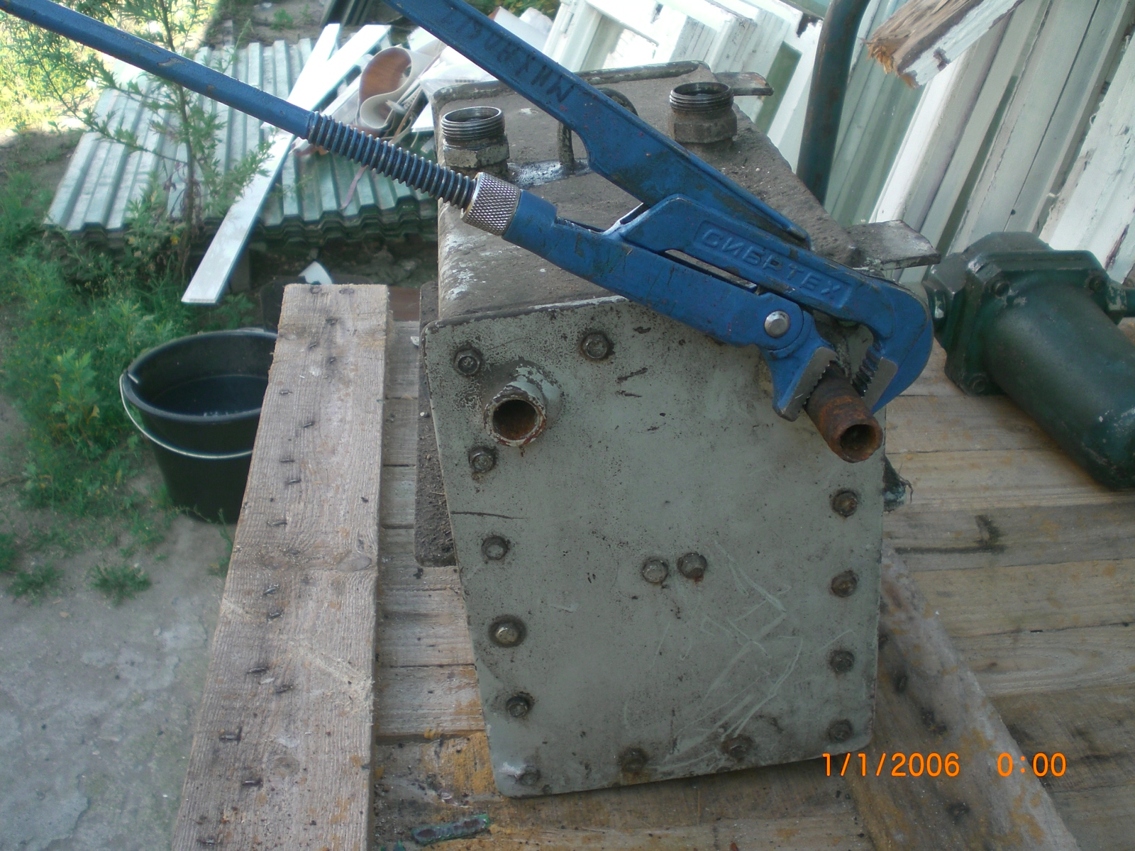

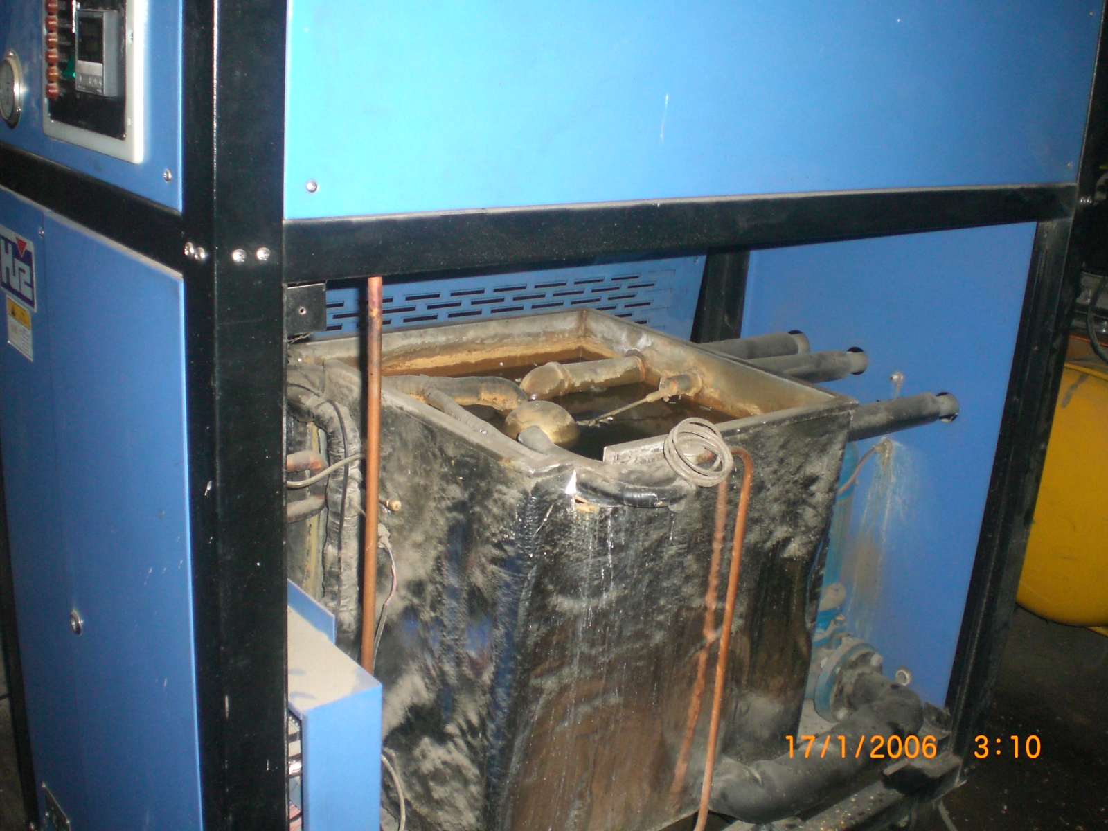

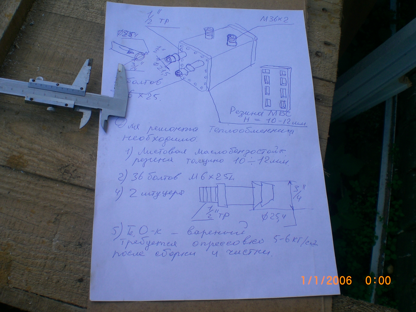

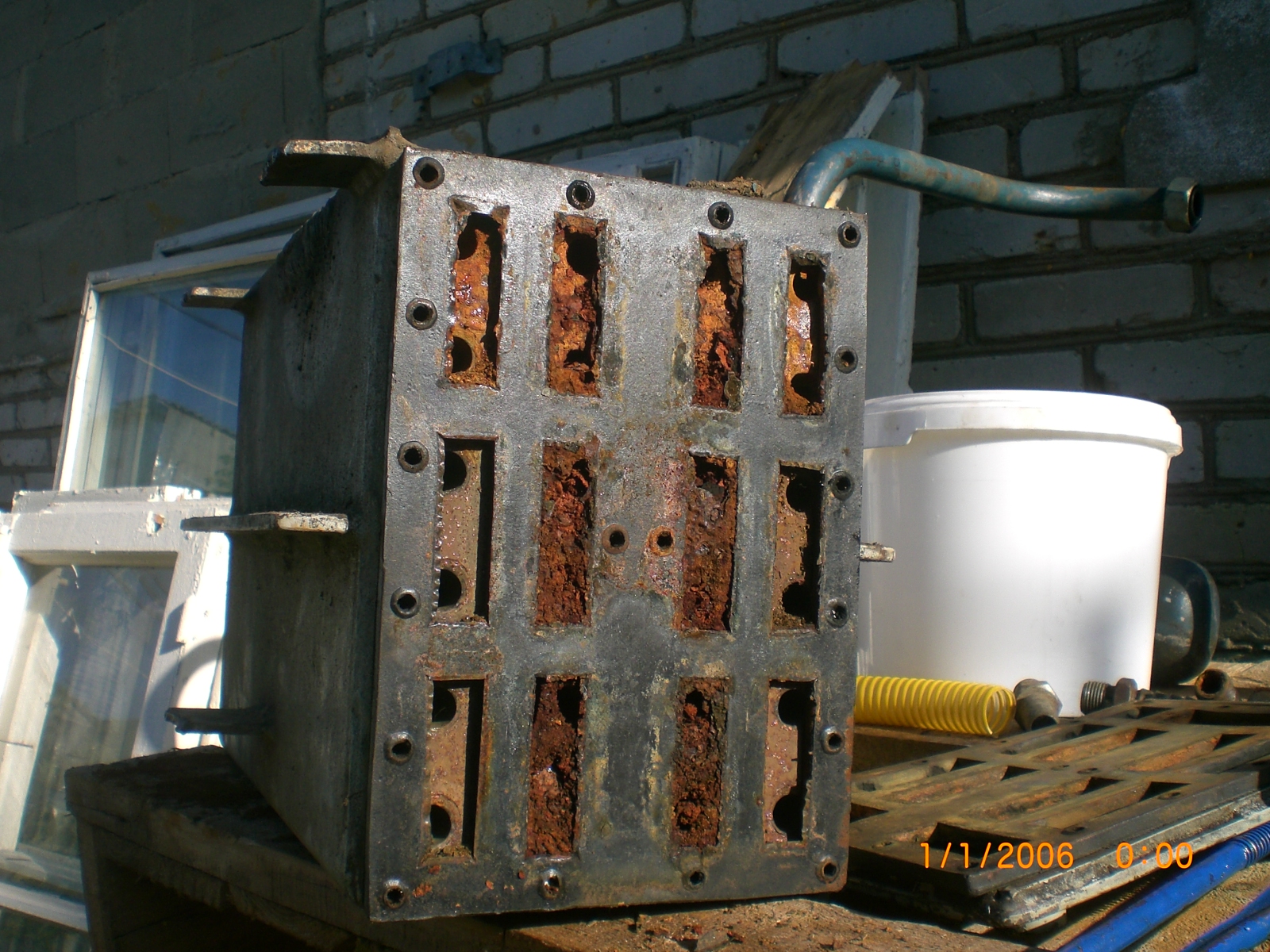

На Куаси 5000/800 стало перегреваться масло. Теплообменник давно не чистился и пропускная способность снизилась. Нашли БУ на заднем дворе с Куаси 1800/400 такой же. Дунул в канал для воды не продувается . Организовали ремонт. Кстати подняли тут коллеги тему о Чиллере. Водопроводной воды у нас в цехе не хватает и по расходу и по давлению не смотря что вода со скважины и довольно прохладная. Чиллер был на складе 7 кв. По расчету прикинул что не потянет на две машины Куаси 9000 и куаси 5000. Так и случилось. Чиллер только на охлаждение масла двух машин. Ночью держит температуру воды 13 градусов, в баке температура масла 45. Отлично вроде но днем чтобы чиллер отдыхал температуру воды приходится перенастраивать до 17 градусов. Тогда масло держится уже на пределе 48 на Куаси 9000 а на куаси 5000 перегревается ( машина уже с большим пробегом), вынуждены останавливать. Поставил ремонтный теплообменник на куаси 5000. Ночью пока держит температуру масла 43. Изучая методику расчета чиллера на масло для ТПА 300 тонн усилия запирания нужен чиллер 14 кв. А у нас в несколько раз большие машины.И чиллер 7 кв и на две машины и 2 тонны масла. Хочу потренироваться и посчитать по формулам сколько же надо на самом деле. Расскажу как считать буду. Кто в этом вопросе имеет опыт проконтролируйте и поправьте если что не правильно.
Сообщения: 5750
Re: Если вдруг вы что позабыли, загляните в ремонтный альбом
#42 Сообщение ЗЮМ » 25 июл 2015, 04:38
Было обнаружено, что прокладка стояла не верно и теплообенник много лет, это видно по следам коррозии, работал на 50 % на бывшей Куаси 1800.
Сообщения: 5750
#43 Сообщение ЗЮМ » 29 июл 2015, 20:21

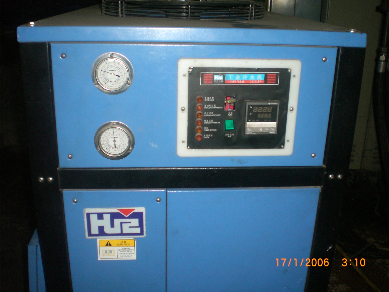

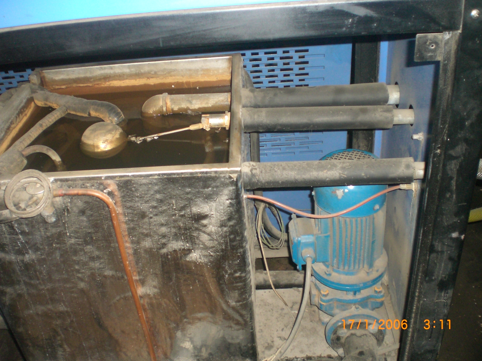

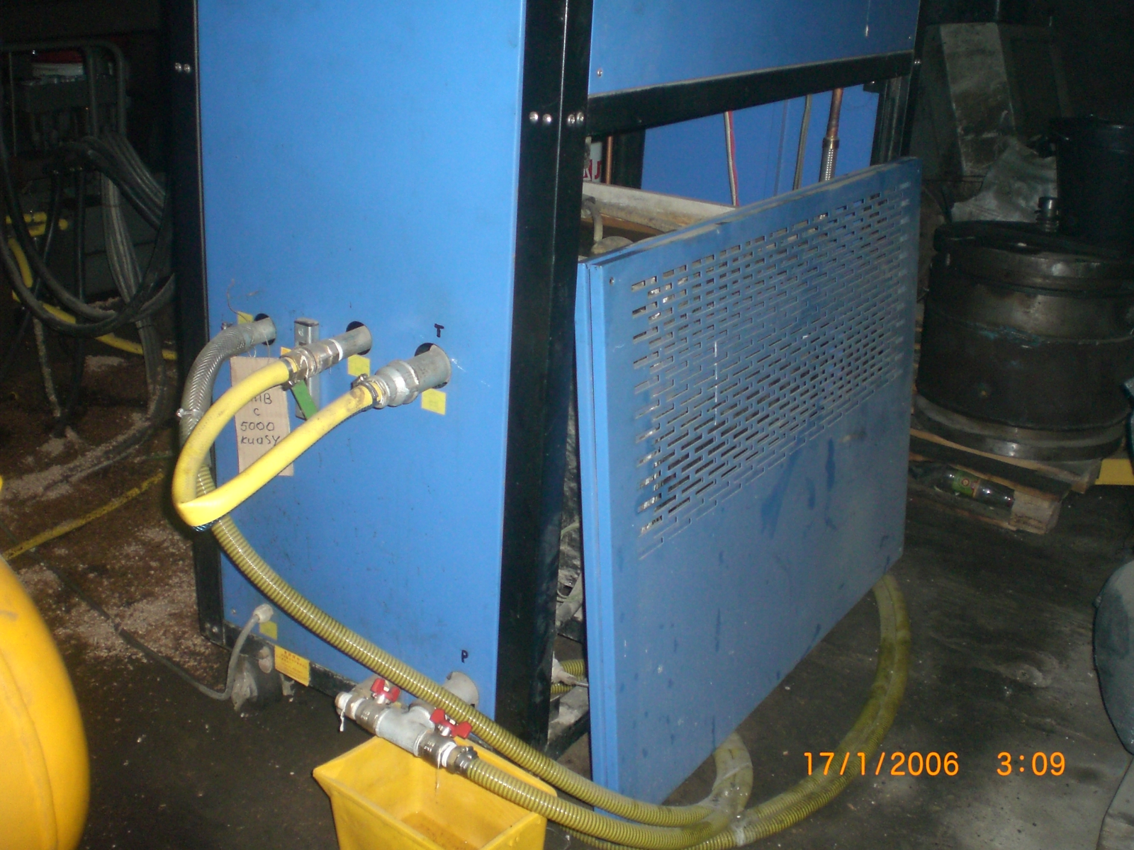

Борьба с перегревом масла на Куаси 5000/800 закончилась победой и МЕТОДОМ ТЫКА. 1. Подключили чиллер мошностью 7 квт на эту машину. Масло стало перегреваться медленнее , то есть интервал работы машины увеличился. Видим чиллер со своей задачей справляется: а) держит температуру воды 8-10 градусов и еще отдыхает. А температура масла постепенно все равно ползет к 59-60 градусам. Понимаем что пропускная способность теплообменника маловата стала для подношенной машины. 2. Ставлю второй теплообменник последовательно к первому по маслу так как помпа гоняющая масло одна. 3. Ставлю тройники и развожу воду параллельно на два теплообменника. Результат: а)масло 43 градуса.б) Чиллеру пришлось поднатужиться и спать поменьше. Ночью вода с Чиллера 8 -10 градусов. Днем 10-12 градусов. Это позволило работать без остановок. И все таки выберу время и проведу расчеты по методике. ТЫК -тыком а наука наукой.
plastic
Сообщения: 5750
#44 Сообщение ЗЮМ » 08 авг 2015, 23:37
Масло стало охлаждаться до 35 градусов пришлось на чиллере поднять температуру воды до 15 градусов. Снижать поток воды нет возможности из-за отсутствия манометра в системе и предохранительного клапана. Удерживаем температуру масла 43-45 градусов. Утечки по манжетам и соединениям магистралей сократились более чем на 50%. Решали проблему из того что было в наличии. Расчетами пока заниматься нет времени, утечки устранять не дают-пик продаж. К чему это сообщение? К тому что проблема перегрева масла решаемая и рычагов для этого достаточно. Температура воздуха в цехе 30. И самое главное: ТПА работает неделю без остановок без брака и со стабильными параметрами по гидравлике. Масло доливали по 150 литров в сутки. После снижения температуры масла до 40-ка доливаем -30-40 литров в сутки ( анализ).
Сообщения: 5750
#45 Сообщение ЗЮМ » 09 авг 2015, 00:36
Не рекомендуется направлять масло в теплообменник из сливной магистрали дренажей из корпусов насосов , может выдавить мажет -сальник на валу насоса.
Сообщения: 5750
#46 Сообщение ЗЮМ » 09 авг 2015, 22:02
Установка дополнительного теплообменника
Электроконтактный термометр
Сообщения: 5750
#47 Сообщение ЗЮМ » 09 авг 2015, 22:18
Чиллер 7 квт. Других быстрых!!! вариантов по борьбе с перегревом масла гидравлики просто не было. Половину лета мучились а проблема решилась за полсмены.
Сообщения: 1587
#48 Сообщение Мулланур » 09 авг 2015, 22:45
ЗЮМ писал(а):Установка дополнительного теплообменника
Масло последовательно, а вода параллельно и без делителя.
1) У одного Д/у больше то на второй может воды не хватать.
2) Обратка одинаковая с подачей воды по д/у.
Самое главное пока работает, уже хорошо.

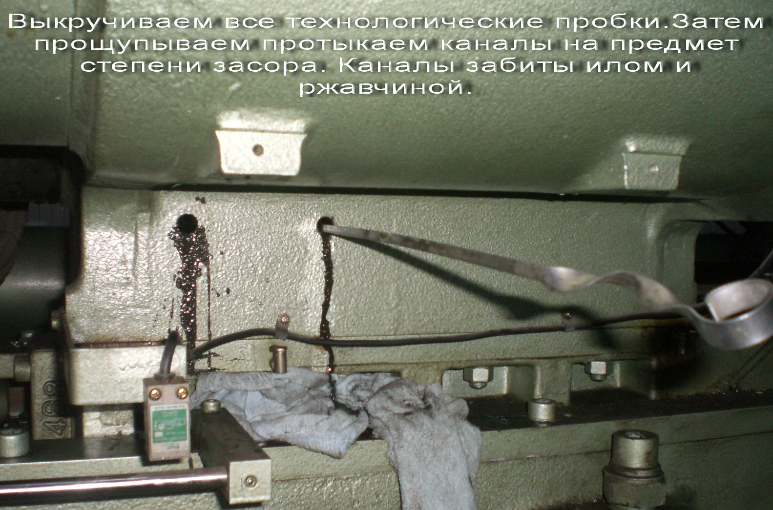

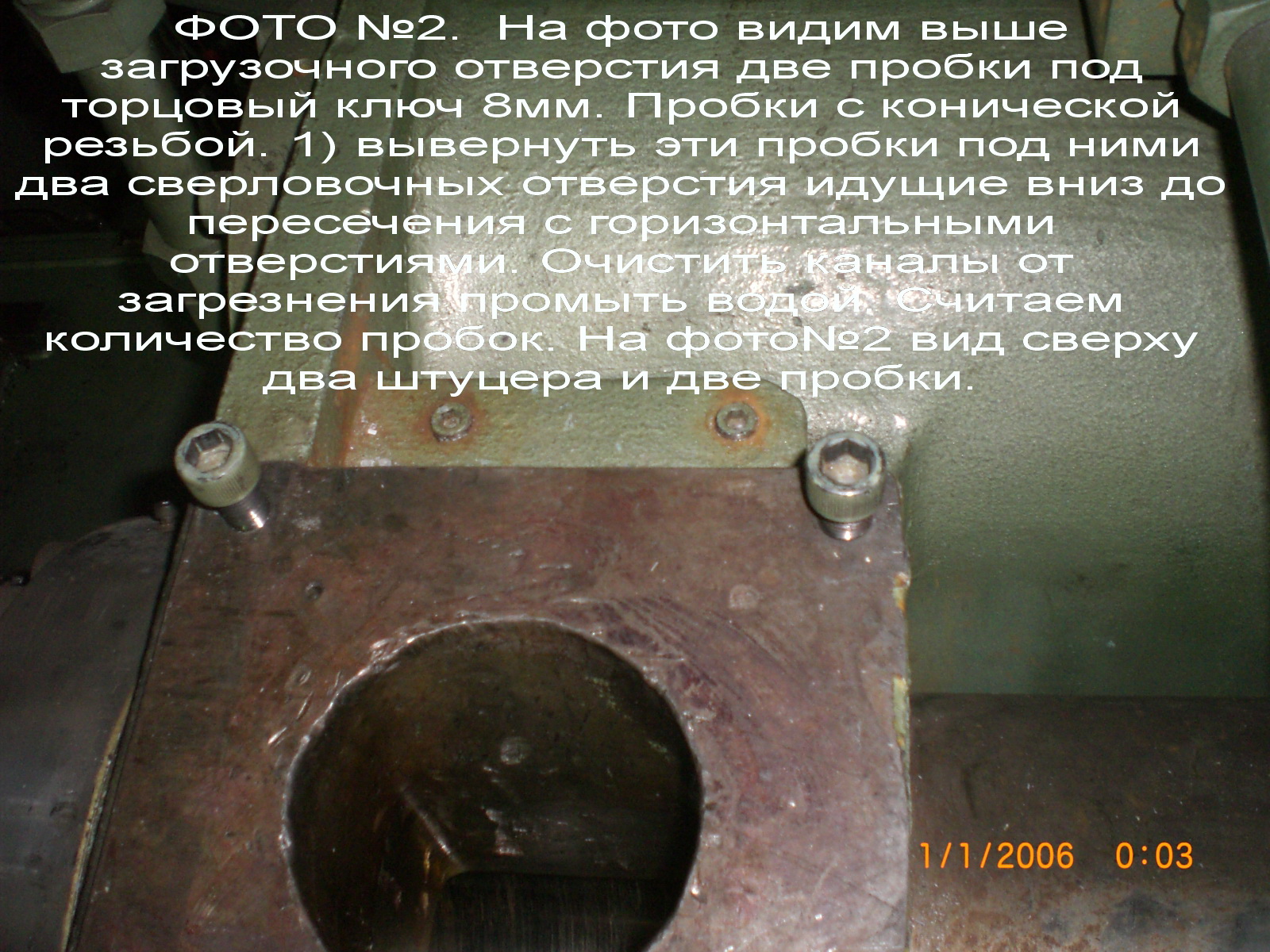

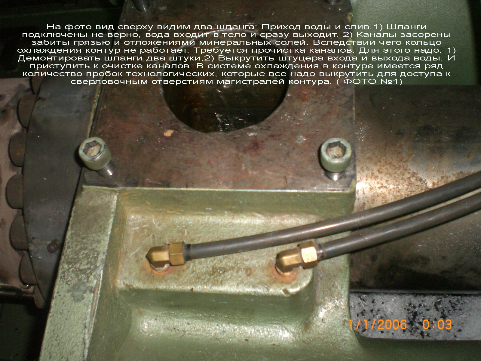

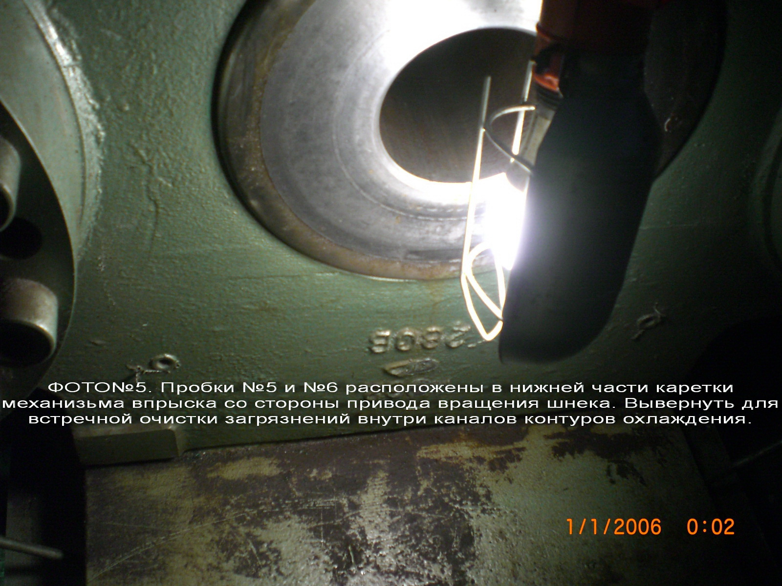

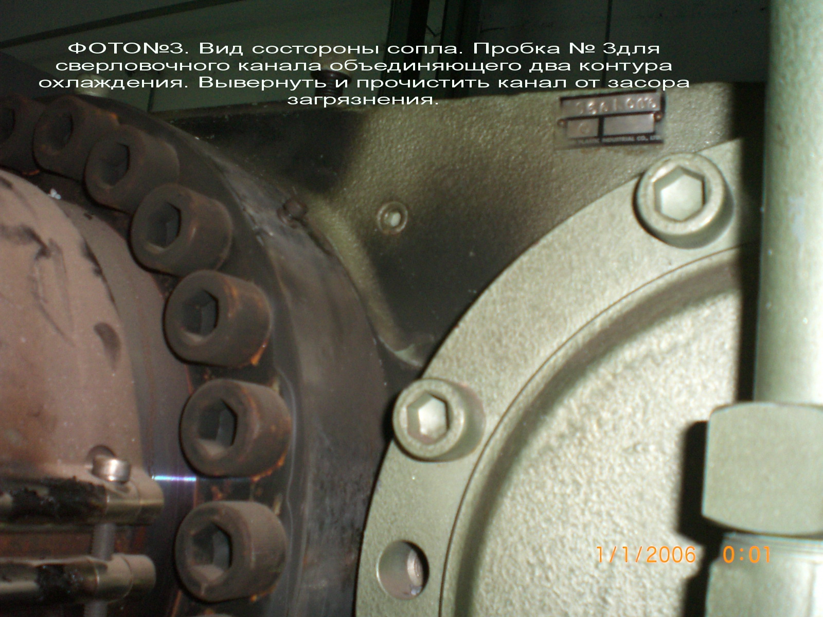

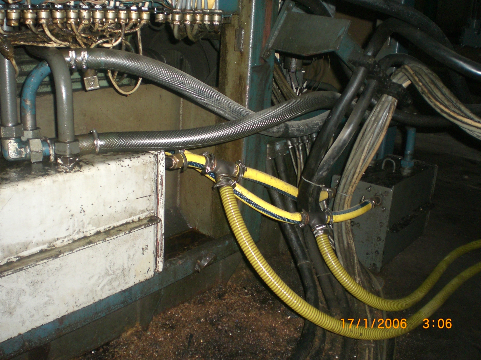

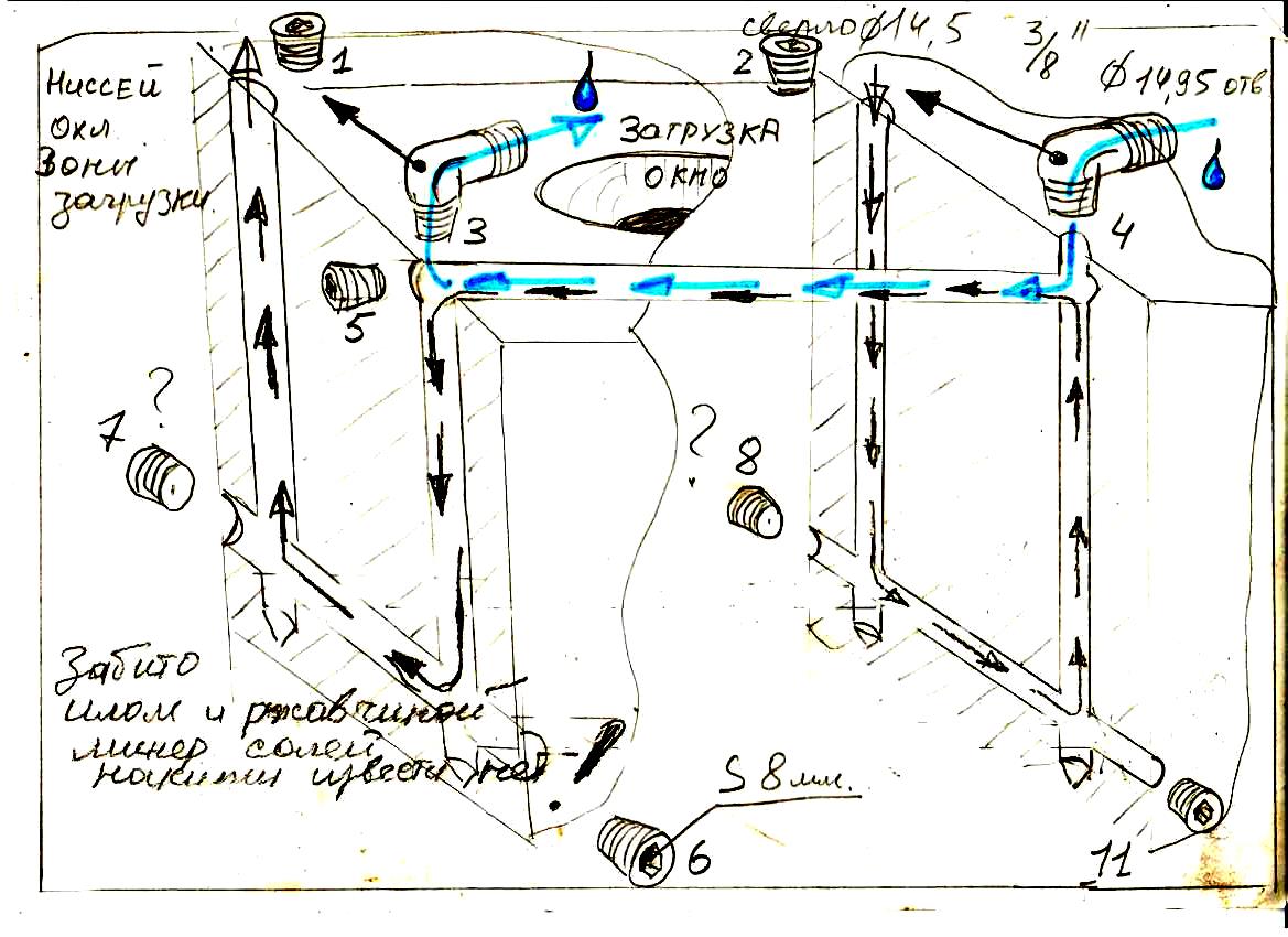

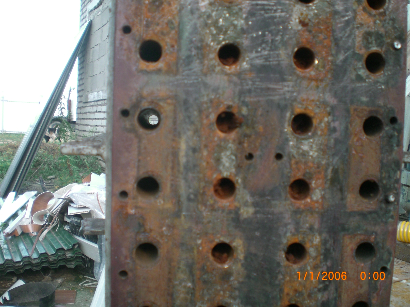

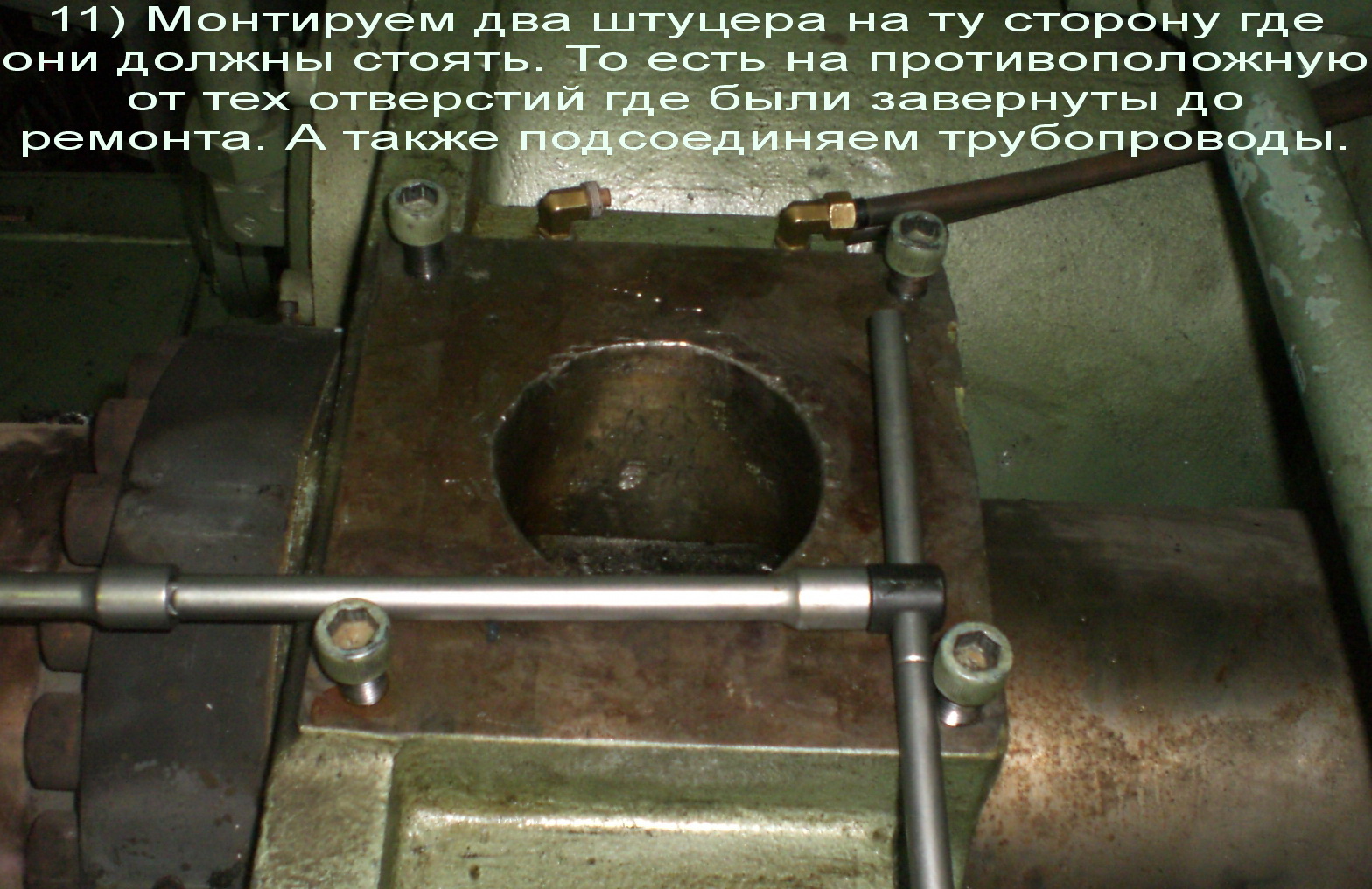

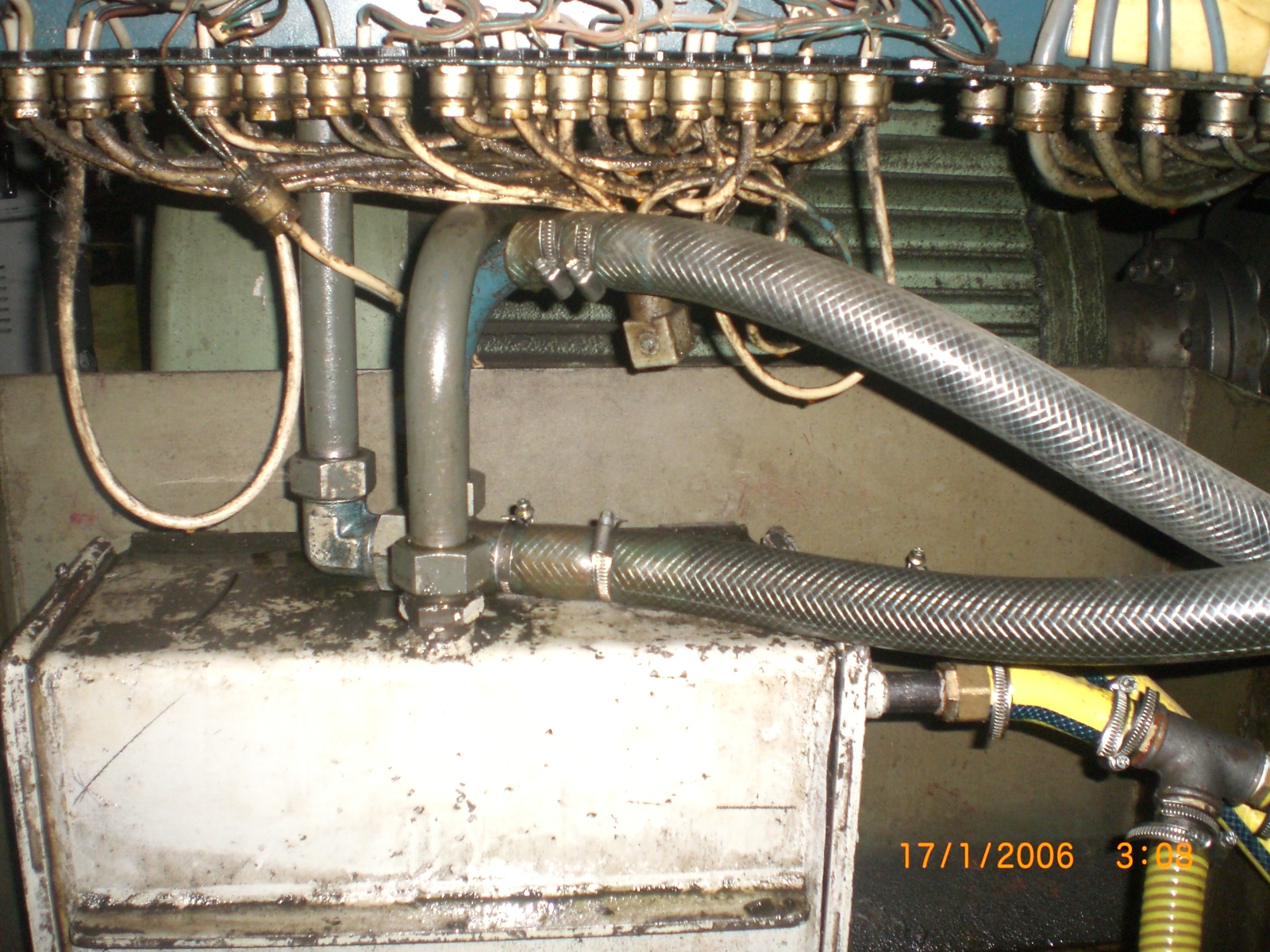

#52 Сообщение ЗЮМ » 19 янв 2016, 09:45

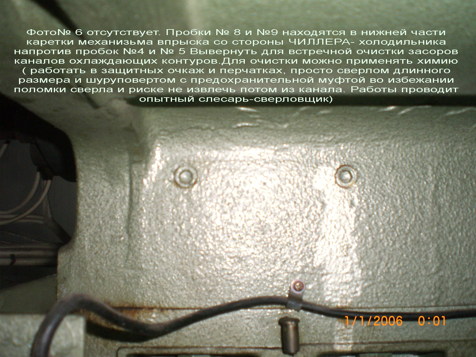

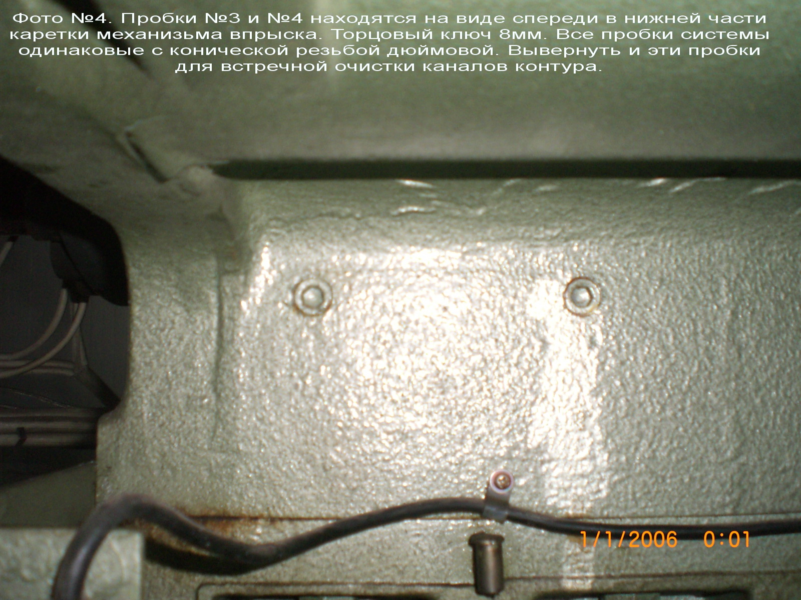

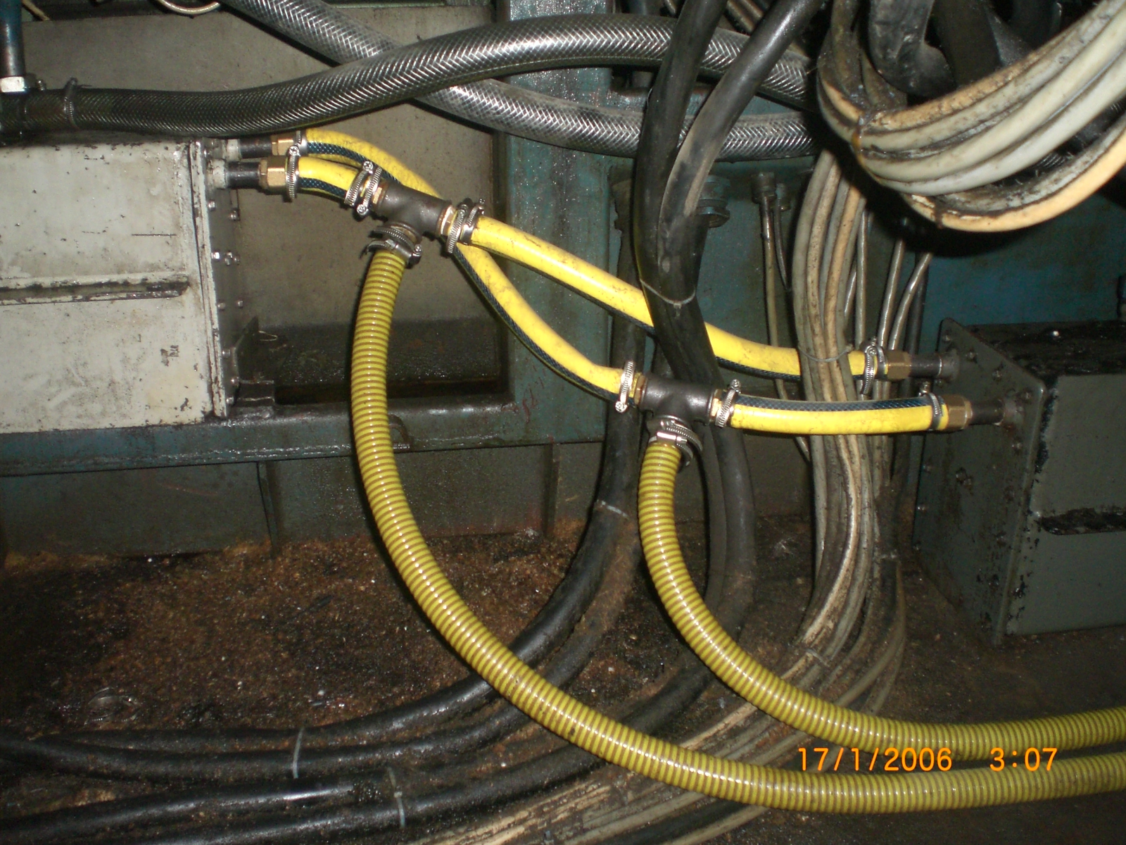

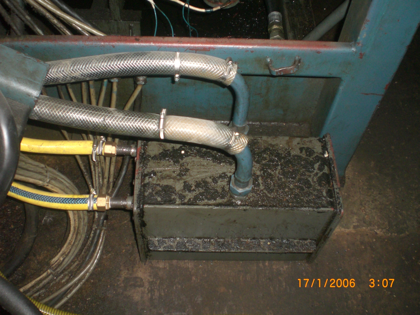

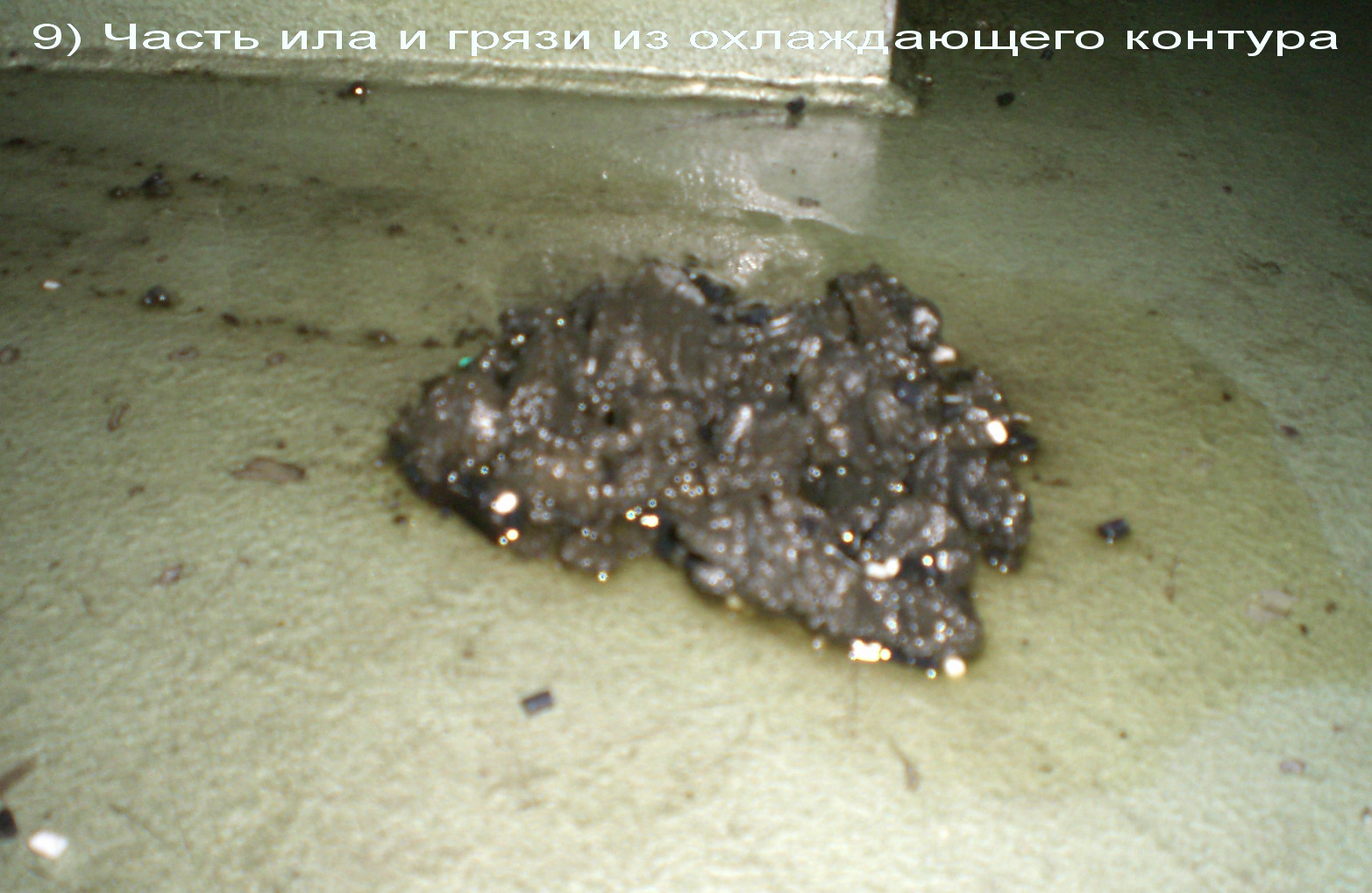

РЕЗУЛЬТАТ ДИАГНОЗА :17/01 -2016г.Важный момент до которого не ДОХОДЯТ РУКИ. ( ОХ и АХ ! нас замучили закозления материала в зоне бункера.) Жалко нет пионеров Тимуровцев- может пришли бы прочистили. ( К теме ППР и кто должен делать и зона ответственности - организация и управление персоналом - камень в огород механика)
Последний раз редактировалось ЗЮМ 19 янв 2016, 09:55, всего редактировалось 2 раза.
Сообщения: 5750
#53 Сообщение ЗЮМ » 19 янв 2016, 09:46
Защита от КОЗЛА. :-):
bady
Сообщения: 5750
#54 Сообщение ЗЮМ » 20 янв 2016, 21:34
При проверке охлаждение зоны бункера работало так. Или по другому ни как. Завтра начнем ковырять. Без всякой химии. Химия эффективна когда есть хотя бы хилый проток по контуру. Почему заостряю внимание на этом вопросе? Потому что порой нужно совсем не много времени на очистку кольца охлаждения этой конструкции. После попытки ремонта ,отпишимся с фото. судя по количеству пробок даже и не сообразишь как циркулирует вода. Будем соображать совместно с чисткой и продувкой каналов. :-(

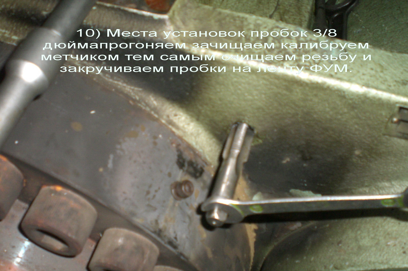

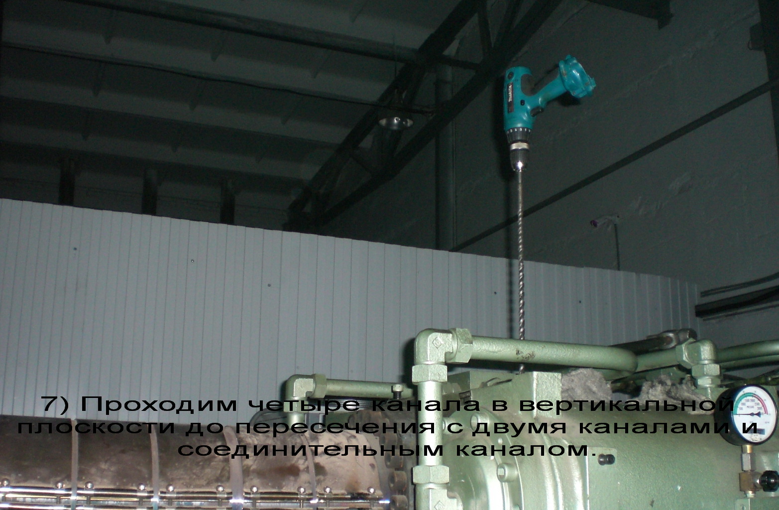

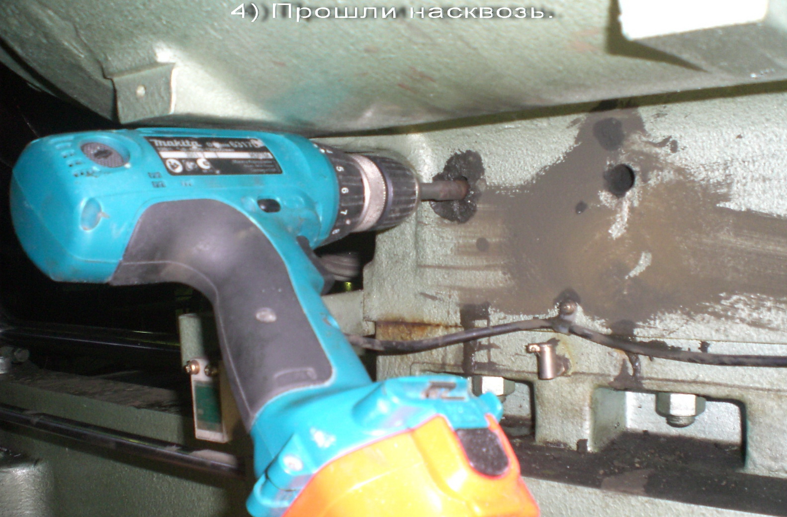

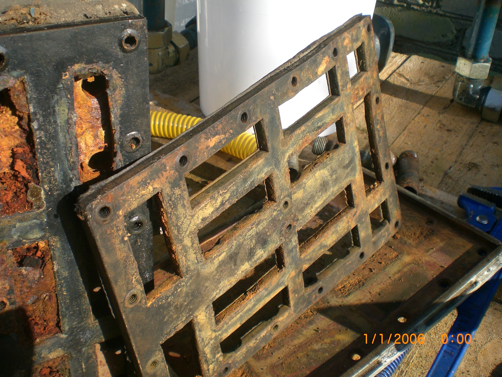

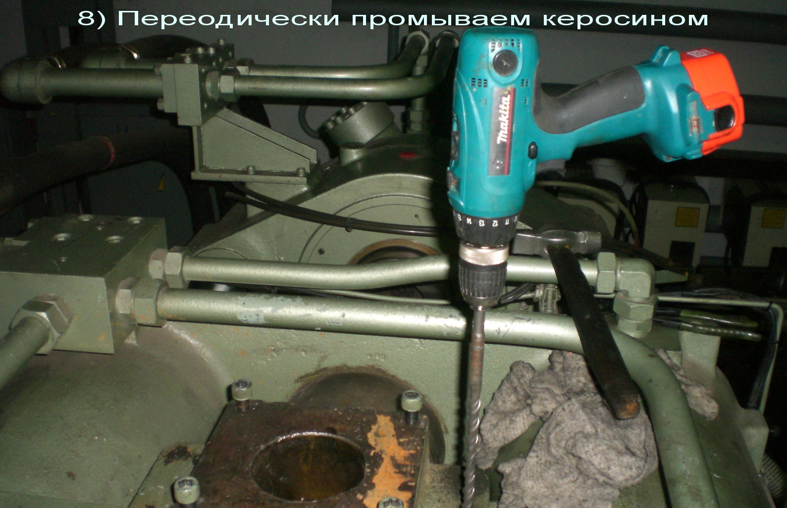

#55 Сообщение ЗЮМ » 22 янв 2016, 23:08

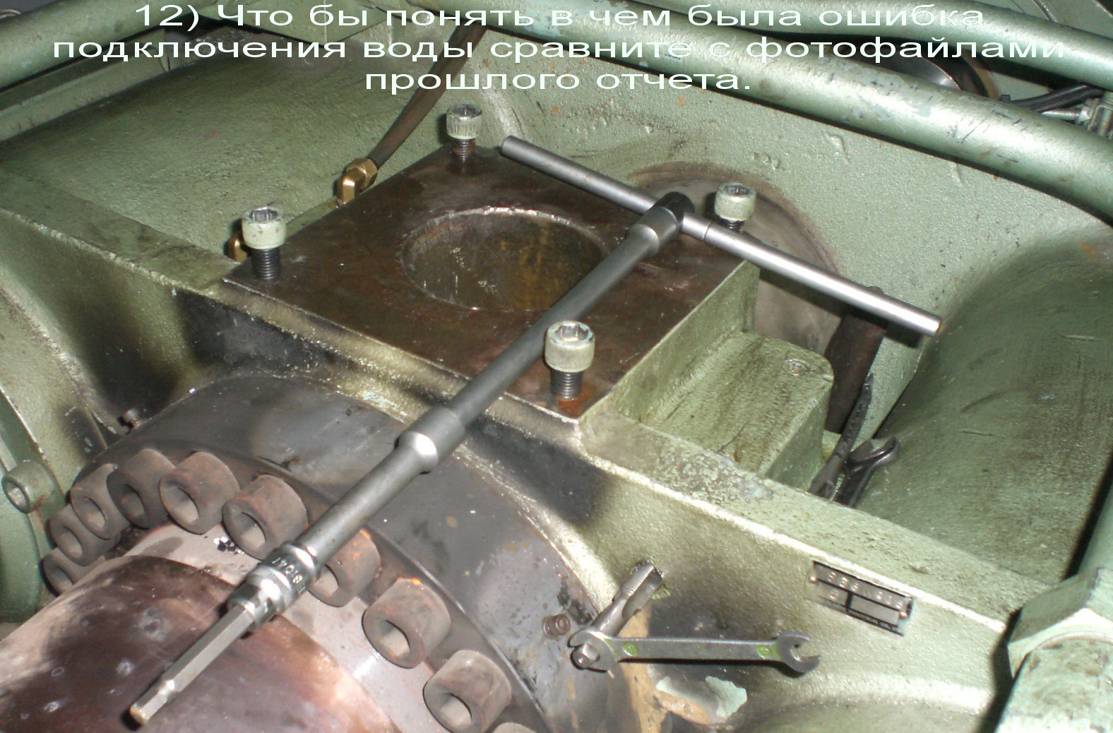

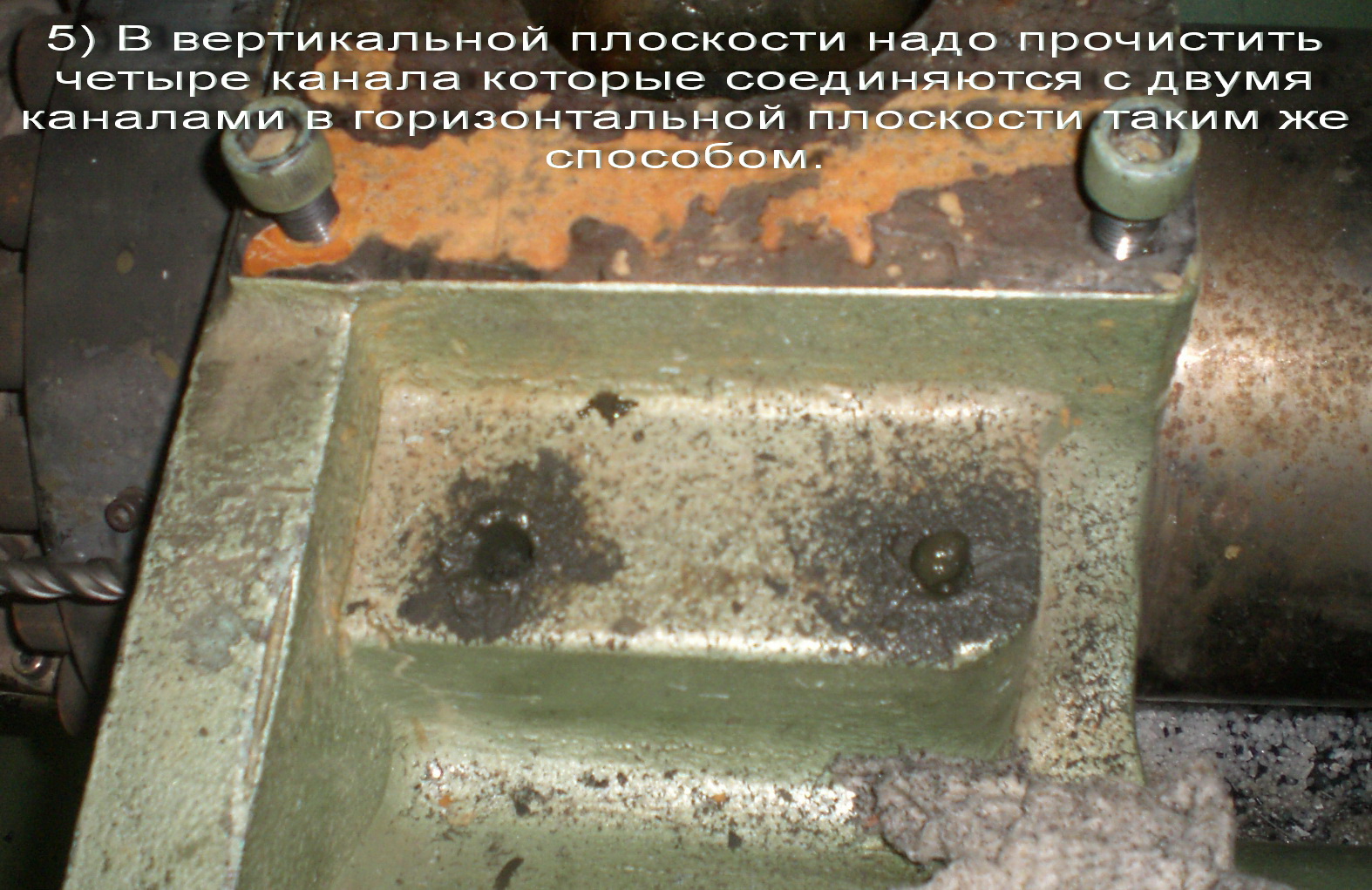

ЗЮМ писал(а):При проверке охлаждение зоны бункера работало так. Или по другому ни как. Завтра начнем ковырять. Без всякой химии. Химия эффективна когда есть хотя бы хилый проток по контуру. Почему заостряю внимание на этом вопросе? Потому что порой нужно совсем не много времени на очистку кольца охлаждения этой конструкции. После попытки ремонта ,отпишимся с фото. судя по количеству пробок даже и не сообразишь как циркулирует вода. Будем соображать совместно с чисткой и продувкой каналов. :-(
С контуром охлаждения разобрались и почистили каналы очень легко без химии. механическим путем. Черновик схемы подправили, синим было соединено каким то спецом в надежде что заработает циркуляция. Штуцера поставили согласно стрелок и восстановили полный контур.
Сообщения: 5750
#56 Сообщение ЗЮМ » 22 янв 2016, 23:10
Макита все сделала.
Сообщения: 5750
#57 Сообщение ЗЮМ » 22 янв 2016, 23:16
Запаситесь надежным инструментом. Пробки отворачивались тяжело. Выручило то что глубина шестигранника правильно глубокая. Иначе только высверливать и делать новые пробки.

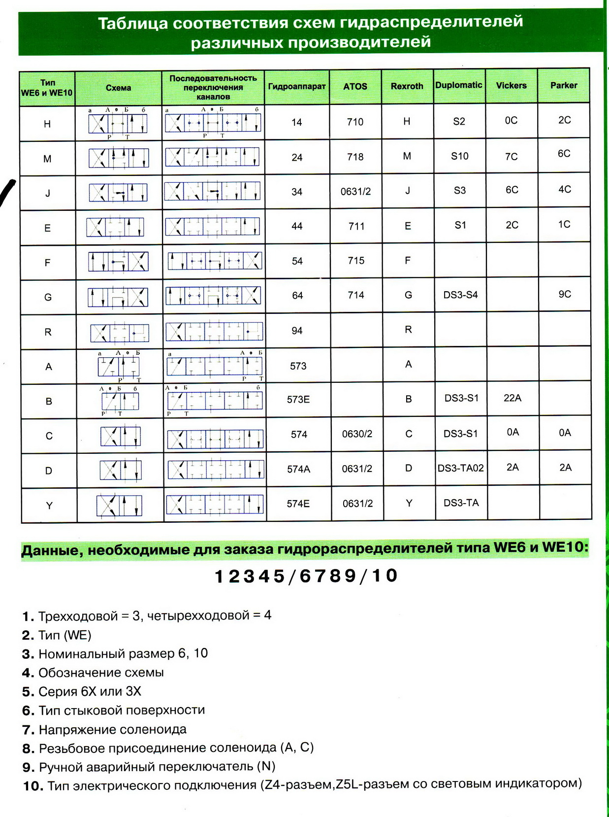

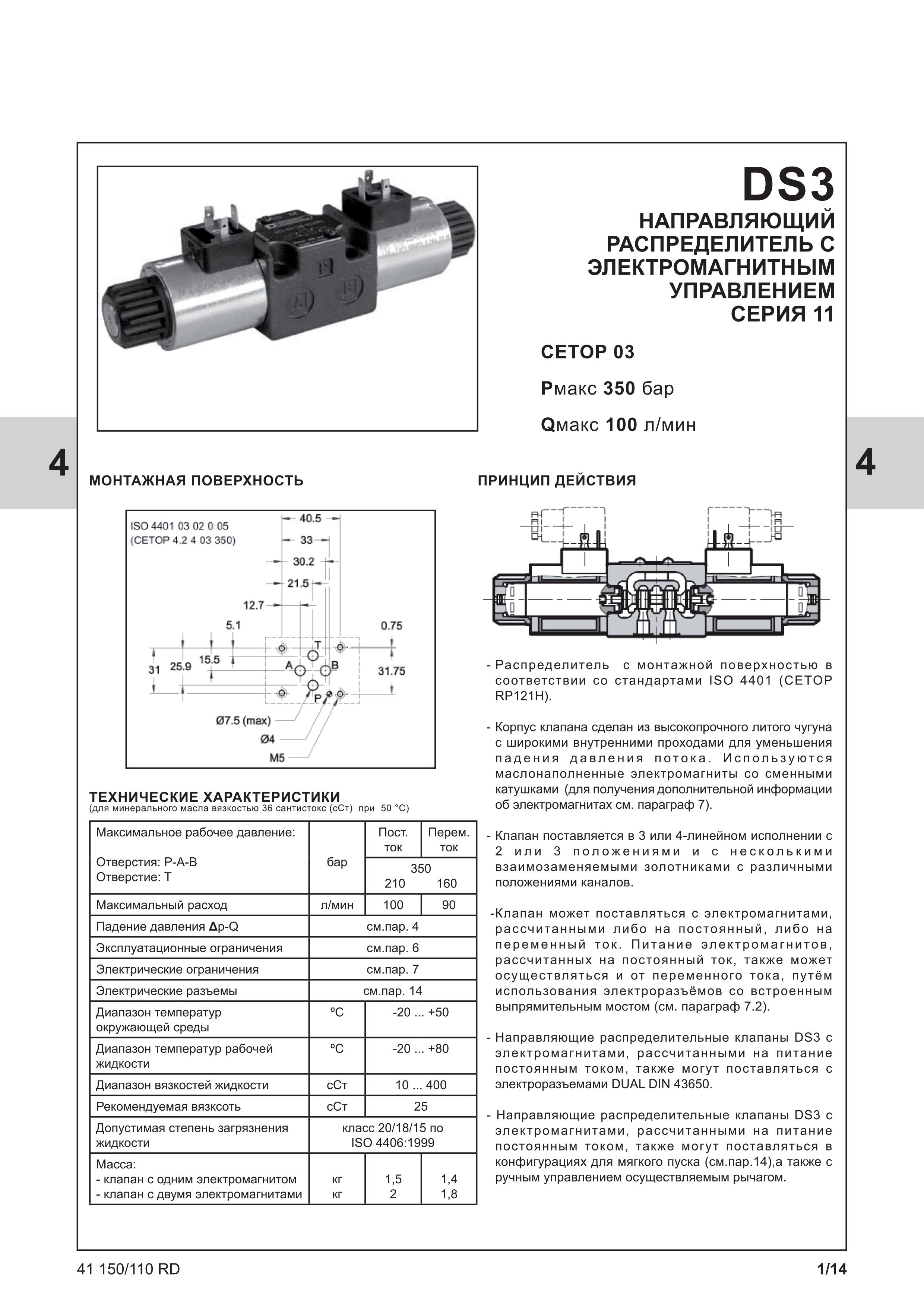

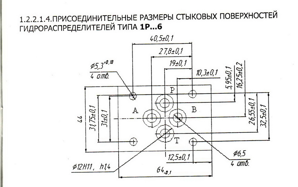

#58 Сообщение ЗЮМ » 19 май 2016, 01:08

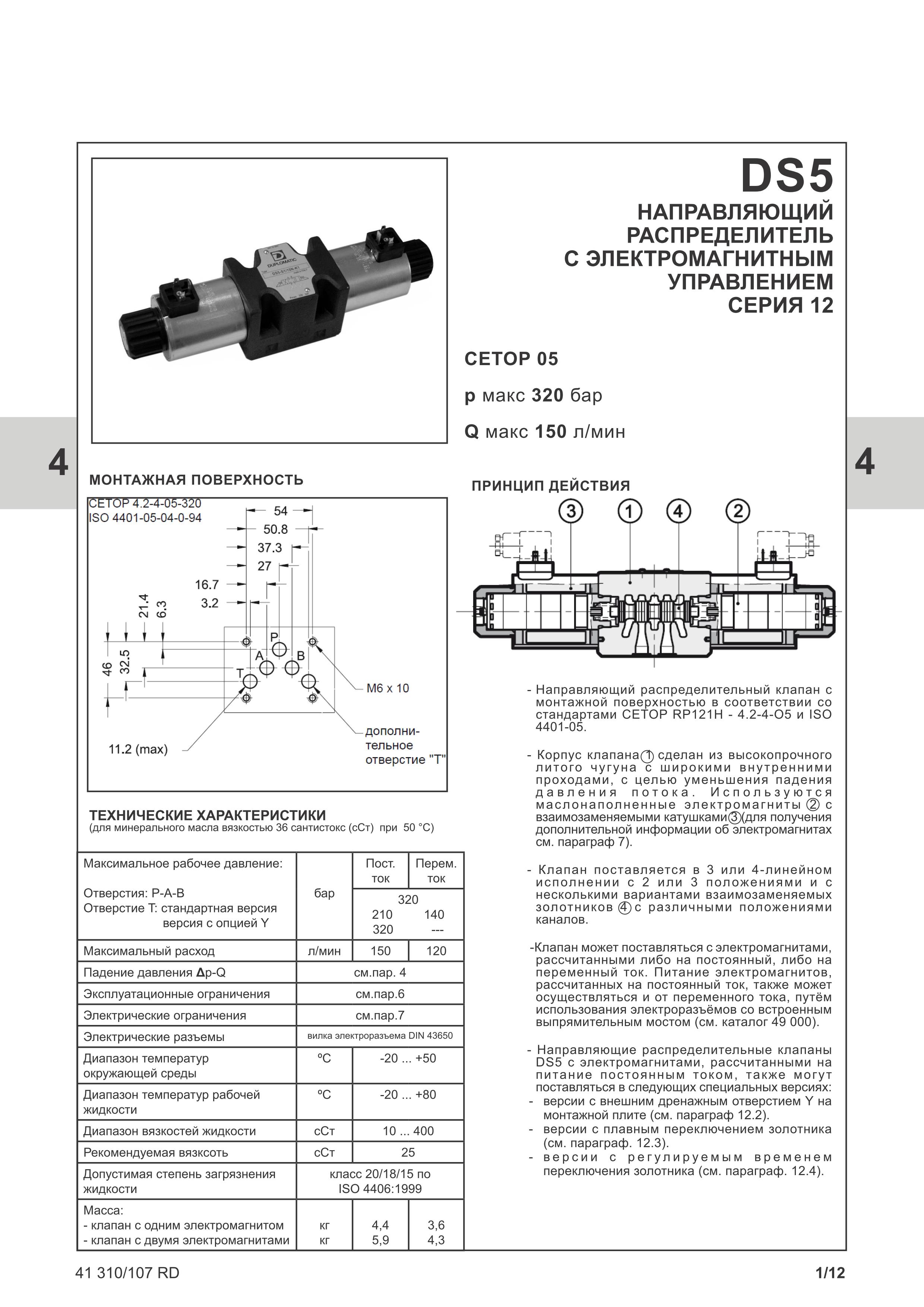

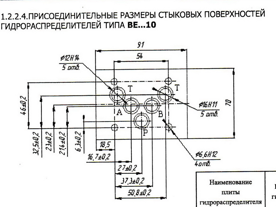

Порой и часто приходится долго пытать что бы узнать что надо на самом деле. Что же необходимо знать для приобретения или заказа распределителя. Желательно иметь каталоги. У всех нормальных дилеров и продавцов они имеются. Опубликовал, потому что уйму времени приходится тратить на выяснение: что куда и по чем. ( образец одной из компаний по поставке гидроаппаратуры) Новичкам это надо. По горячим следам. 3 часа ушло пока в перекрестной переписке узнали чего хотят поисковики запчастей.
Сообщения: 5750
#59 Сообщение ЗЮМ » 19 май 2016, 15:00
А вот и я попался на распространении ложной информации. Вопрос: верить или нет ИНТЕРНЕТУ??? В чем ложь? Ложь в том, что - ну ни как распределитель с условным проходом 6 мм не рассчитан на 80 литров в минуту. А с ДУ 10 на 100 литров. ПОПРАВКА: после просмотра техпаспортов: Ду 10: номинальный расход л/мин от 20 до 32 литров в минуту.( в зависимости от схемы распределения потока) МАХ расход при давлении 100 кг = от 70 до 80 литров в минуту. При давлении 320 кг от 45-60 литров в минуту.( в зависимости от схемы)
